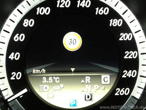

So sieht es im Farb-KI aus
Hier noch der Vollstängikeit, die Nachrüstung der Schildererkennung.
Bei allen 212, 218 und 207 mit ILS ist bereits eine Kamera in der Frontscheibe verbaut, aber nur geeignet, wenn ab Werk die Fahrspurerkennung Code 476 vorhanden ist.
Falls nur ILS vorhanden ist muss die Kamera die Kamera ersetzt werden, dann muss aber bei Mercedes eine Kalibrierung durchgeführt werden.
Falls die Fahrspurerkennung schon vorhanden ist, ist es eine reine Freischaltung der Funktion, die sich Mercedes, wenn sie es machen ist es teuer.
Das Sam sollte gleich aktualisiert werden, denn so wird auch die permanente Anzeige im COMAND realisiert, diese wird dann entweder per Codierung oder per Geheimmenü aktiviert.
Nochmal für alle die nachrüsten wollen, es geht nur mit COMAND oder bei älteren Modellen mit APS 50 ohne ein Navi geht es nicht.
Prüfe es nochmal nach, ob das Becker map eventuell auch geht, muss ich mit im WIS ansehen.

Wed Apr 23 19:33:00 CEST 2014    |    Adepin
Hallo!
Habe ein w212 von 02.10 ist aber noch modell 2009!
Habe den schilderassistent heute freuschalten lassen,aber im Comand wird nichts eingeblendet!:-(
Geht das beim ntg4 nicht oder haben die vergessen frei zu schalten?
Habe nicht das comand online!
MfG
Wed Apr 23 21:57:33 CEST 2014    |    benzsport
Es muss das Sam aktualisiert werden und dann ebenfalls das Comand, dann kann es im Comand aktiviert werden.
