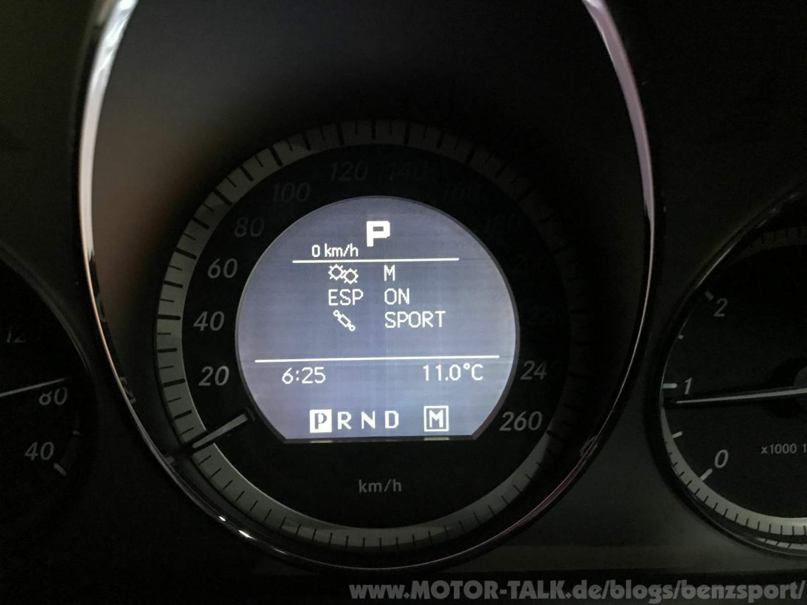

M-Modus im W204
M-Modus im W204
Bekomme immer wieder Anfragen was geht?
Es ist natürlich möglich das Lenkrad mit Schaltwippen nachzurüsten und komplett freizuschalten.
In diesem Zusammenhang ist auch der M-Modus für das manuelle Schalten freizuschalten.
Dann kommen auch immer wieder Fragen, was mit dem Taster in der Mittelkonsole ist?
Dieser muss nicht getauscht werden und auch bei Fahrzeugen ohne Schaltwippen müssen diese nicht zwingend für den M-Modus nachgerüstet werden.
Es funktioniert auch mit dem Fahrstufenwahlhebel.
