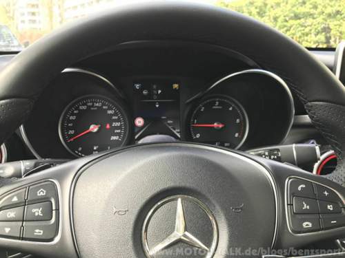

heute ist ein alter Bekannter aus den 211er Zeiten vorbeigekommen und hat natürlich auch ein neues Auto mitgebracht.
Ein relativ gut ausgestatteter GLC, jedoch ohne Comand und TSA.
Also einfach nachrüsten, Spurpaket war vorhanden, also ist es eine reine Codierung.
Nach ein paar Klicks war der Verkehrszeichenassisten im KI zu sehen, jedoch erstmal mit einer Fehlermeldung.
Nach ein paar weiteren Klicks waren die Fehler weg und der TSA läuft.
Anzeige auch mit Audio 20 Navigation.
Bei fragen einfach Mailen.

Kleine Korrektur: Im Garmin wird weiterhin die Information aus dem Kartenmaterial angezeigt. TSA und Navi beißen sich also. Ich verlasse mich nun auf den TSA, der mir sogar die Aufhebungen anzeigt.
Danke benzsport, für den kleinen, aber erfolgreichen Eingriff.
