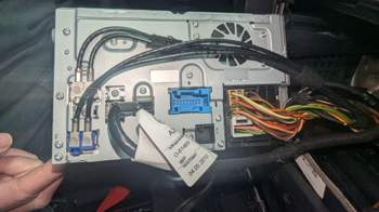

Habe w212 E500, bj. 04/2010 mit APS Comand NTG4 ( mit der PCMCIA Schlitz vorne). Bild 3 von Dir!

NTG 4 im W212/S212/W218/W207
Hier ist nur ein Videoeingang vorhanden.
Bei vorhandenem UCI wird die RFK teilweise ausgeschlossen.
RFK geht immer nur der Video-AUX ist ohne Funktion.
Es ist alles beschrieben.
Umrüstung auf NTG 4.5 Hilft.
Mit Xentry ist die Codierung nicht möglich.

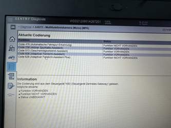

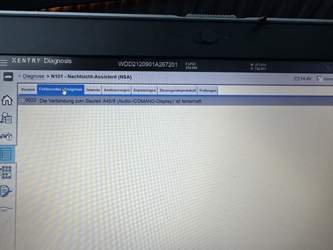

Hab mal ne Frage zu meinem W212. Hab von NTG 4.0 auf NTG 4.7 umgebaut. Läuft alles bis auf 2 Sachen. Mein Nightvision und meine Schildererkennung gehen noch nicht . Ich hab im grünen Fakra Stecker nur die Kabel getauscht ,RFK funktioniert einwandfrei .
Kann mir jemand nen Tip geben was ich noch ändern muss ??
Tom
Thu Mar 16 14:12:03 CET 2023 |
Martin E240T

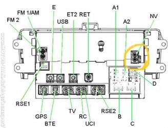

Nachtsicht-Assi. gab es ab MoPf nicht mehr, oder
Der Anschluss wurde dann für die 360 Grad-Cam verwendet laut Schaltplan.
Also dürfte das NTG4.7 (gab‘s nur im MoPf) nicht mehr auf das Nachtsichtsignal hören…
Ist denn der Codierparameter „Nightview“ unter „VCD_HU_Parameter“ noch vorhanden und steht auf „installed“?
Kommt nur ein schwarzes Bild oder reagiert das NTG garnicht auf den NV-Schalter?
PS: beim NTG4.7 ist der NV-Stecker beige (direkt über dem Quadlock) und nicht grün, meines Wissens:
https://www.motor-talk.de/.../ntg-4-7-i208285226.html

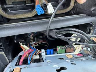

Thu Mar 16 15:14:27 CET 2023 |
Bretzel22
Der zeigt mir Nightview im HU noch und geht auch an aber
es kommt kein Bild
Meins sieht so von hinten aus
(889 mal aufgerufen)
Thu Mar 16 15:34:39 CET 2023 |
Martin E240T
Einer der beiden beigen rechts überm Quadlock müsste es sein…
Musst du mal ausprobieren.
Thu Mar 16 15:50:56 CET 2023 |
Bretzel22
In dem grünen Doppel Fakra war ja einer RFK und der andere
wäre dann vom Nightvision ?
Dann teste ich das mal aus
Thu Mar 16 15:52:37 CET 2023 |
Martin E240T
Ne die sind für RFK und UCI Video AUX
