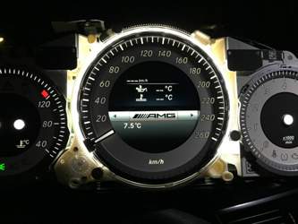

Normales KI auf AMG geflashed
Mein neustes Projekt schlummert schon eine ganze Weile.
Ich fahre seit fast einem Jahr mit einem US AMG Tacho, natürlich mit einer Meilenskala.
Eigentlich kann man die Skala einfach tauschen und das KI umprogrammieren und es läuft mit km/h.
Leider funktioniert das beim US-Tacho das so nicht.
Somit musste ich mir den den Inhalt eines ECE AMG Tachos auslesen und dann das in den US AMG Tacho einspielen.
Da ich sowieso ein KI (Benzin / Avantgarde) zum Resetten hatte, habe ich dort einfach mal auf AMG geflashed.
So nun muss ich mir nur noch die Bits raussuchen dann kann ich auch das AMG Menü in den normalen KIs aktivieren.
Also es geht vorran.
AMG KI wie Bild 3 ist zu verkaufen, habe aber auch noch ein originales AMG Mopf KI.

Funktioniert.
Muss jetzt noch die EEPROMs vergleichen, dann habe ich sicher bald das AMG menü im Standard KI.

Tue Mar 03 18:30:40 CET 2015    |    benzsport
Das AMG Menü.

Thu Mar 05 07:37:10 CET 2015    |    benzsport
Man kann das in jedem KI aktivieren.
Man muss nur finden, welche Bits geändert werden müssen.
