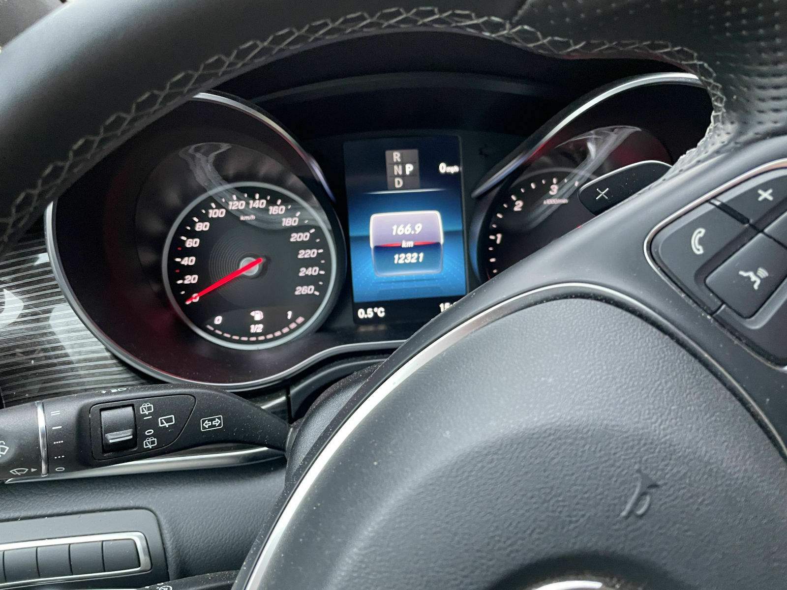

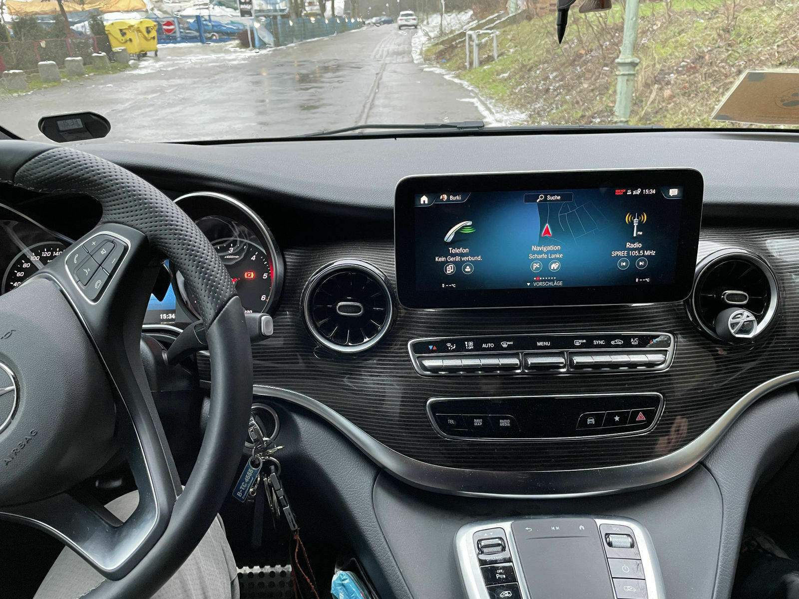

Heute mal an einem Mopf W447 ein paar Codierungen durchgeführt.
Wie auch beim Vormopf ist auch beim Mopf die EDW möglich.
Leider hat Mercedes wie dem Besitzer aufgefallen war, die akustische Schließrückmeldung beim W447 eingespart.
Auch diese ist weiterhin per Codierung aktivierbar.
Mir ist dann aufgefallen, das der W447 weiterhin das alte IC447 und auch das EIS447 aber trotzdem das neue COMAND mit MBUX.
Somit wäre die Nachrüstung des MBUX im Vormopf zumindest im W447 denkbar, eventuell auch für W205 und W253.
Werde mal die Codierung und weitere Schritte prüfen...
Sieht aber vielversprechend aus, das es auch im W205 Vormopf laufen sollte, ohne zwingend ein EZS213...
Somit wäre ein größeres Diaplay und Carplay mit Originalteilen ein Stück näher...
Da wird sicherlich noch was kommen..

Wir hab3n uns einen w447 marko polo 300d gekauft und würde gerne auf das neue Touchscreen MBUX aufrüsten. Hat vielleicht jemand einen Tipp, wer so etwas in Berlin oder BRB macht? Oder geht das garnicht??? LG Torben
Mon Apr 04 14:38:20 CEST 2022    |    benzsport
Geht schon aber wird ein teurer Spaß.
Ob vollständige Funktionen gegeben sind ist fraglich weil nicht vorgesehen.
