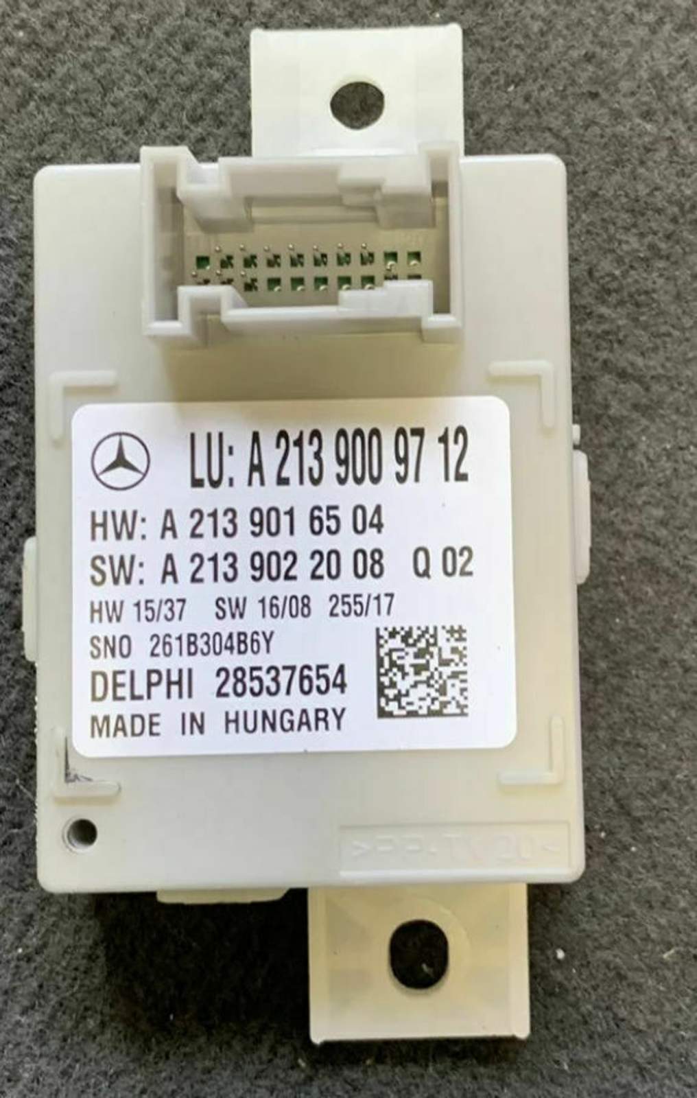

Wie schon einige mitbekommen haben, ich habe mir ein neues Versuchsobjekt zugelegt und bin nun wieder am schaffen...
Nun Projekt 2, Ambientebeleuchtung nachrüsten.
Gibt zwei Varianten Code 877 und Code 891 Ambientebeleuchtung Premium.
Bisher war das kein großes Thema, im W204/212 LEDs incl. Kabelbäumeund ein paar Codierungen, selbst im W205 mit mehr Farben war es relativ problemlos, selbst chinesische Nachrüstsätze gab es, aber der 213 unterscheidet sich nicht nur im Aufbau der Steuergeräte, sondern auch in der Verkabelung enorm.
Technischer Hintergrund:
Bisher war es ja relativ einfach die Ambientebeleuchtung nachzurüsten, denn die LEDs wurden in den Türen über die Türsteuergeräte versorgt, nicht mehr so beim 213.
Der 213 hat nicht nur ein zusätliches Steuergerät im Beifahrerfußraum, sondern noch zusätzliche Kabel, die in die Türen laufen, zusätlich Lin Leitungen zu den anderen LEDs.
Steuergerät je nach Änderungsjahr unterschiedliche Teilenummer:
A2139009712
A2229005118
A2229007517
A2229005118
Die LEDs werden per LIN angesteuert.
Es gibt vier Anschlüsse:
Plus/Minus und LIN in/out.
Man könnte natürlich andere LEDs nehmen um eine sparvarinate zumindest mit einer Farbe zu realisieren, werde aber den vollen Umbau angehen.
Die Türen werden dann als letztes kommen.
Habe mit jetzt schon eine neue Mittelkonsole besorgt mit LEDs, aber auch mit der Uhr.
Der Umbau kommt demnächst.
Dank Corona werden auch meine Urlaubspläne auf die eigenen vier Wände beschränken und somit, werde ich sicherlich Zeit in der Garage verbringen.
Das Widescreen hat natürlich auch LEDs und die werden dann auch angeschlossen.
Kleine Anmerkung am Rande, es gibt ja diverse Nachrüstlösungen zum Beispiel für die beleuchteten Luftduschen, diese haben leider teilweise sehr schlechte Qualität der LEDs.
Habe leider schon Autos gesehen, die nach kurzer Zeit flackerten...
Arbeite gerade an einer einfachernen Lösung, die Tests laufen.
