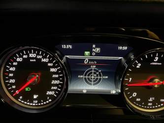

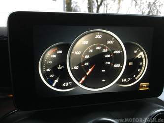

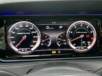

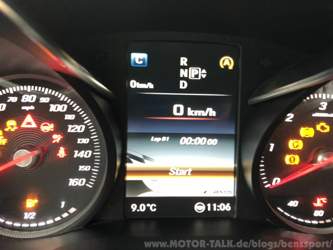

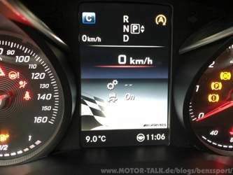

Mal wieder ein kleines Gimmick im COMAND entdeckt.
Wahrscheinlich für die E-Variante gedacht aber funktioniert auch im Verbrenner.
Codierung über die HU55 über Monaco mit einsprechenden Files.
Nur für HU55, W222, W217, W205 und W253 erst ab Mopf möglich.
Anbei ein paar Bilder.

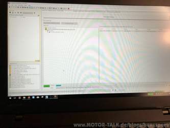

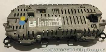

Sun Jan 02 16:39:16 CET 2022    |    benzsport    |    Kommentare (10)    |   Stichworte: 216, 221, Firmware, Firmwareaktualisierung, Firmwareupdate, Flashadapter, Flash-Adapter, flashen, Flashstation, KI, KI221, Kilometermanipulation, Manipulation, Tacho, Tachomanipulation, Tachos, W216, W221, W221/W216, ZGW, Zündschloss

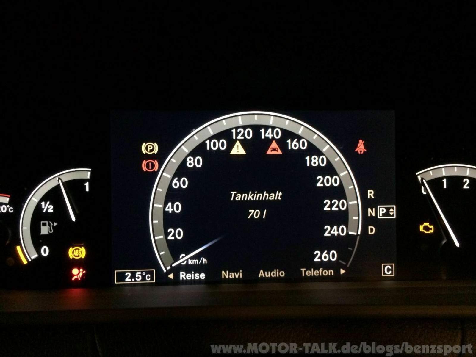

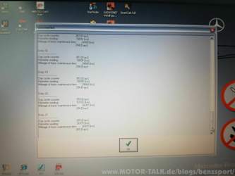

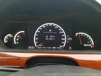

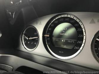

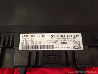

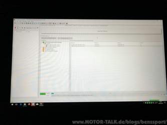

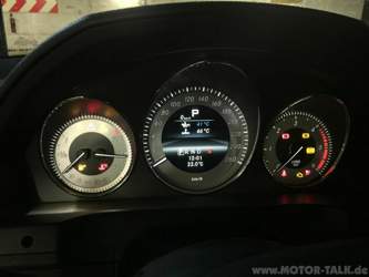

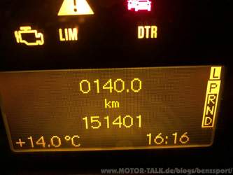

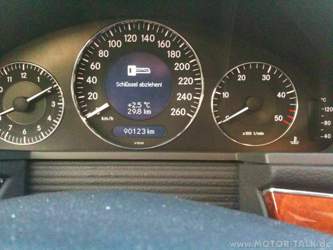

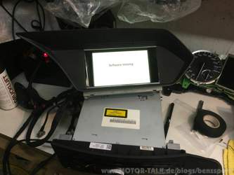

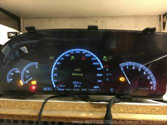

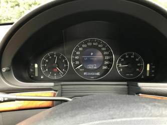

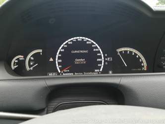

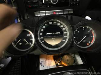

Wie so oft stolpert man aus Zufall über Ungereimtheiten...
Habe schon ein paar W221 gesehen, in denen das ZGW im Fehlerspeicher ein Code ablegt, welcher sagt das ZGW wäre defekt.
Ich hatte aber bisher keine Einschrängungen in den Fahrzeugen feststellen können und hatte den Hinweis ignoriert, zumal nach löschen des Fehlers er nicht unvermittelt erneut ausftritt.
Im aktuellen Fall zwei Fahrzeuge vom östlichen Stadtrand Berlins ein W216 und ein W221 einer aus Japan under der andere aus Dubai.
Beide haben bemängelt, das der Kurztest ein Defekt des ZGW anzeigt und wollen es austauschen.
Die Inbetriebnahme haben sie sich nicht zugetraut ausserdem sollte ein gebrauchtes KI in den W216, weil das originale defekte LEDs hatte.
Nach der Inbetriebnahme und eines nötigen Firmwareupdate des gebrauchten ZGW sprang der Kilometerstand des W216 auf fast den doppelten Wert, als noch mit dem originalen ZGW mit der Meldung des Defektes...
In DAS zeigte er ein EEPROM Fehler, der sich sicherlich auf eine falsche Checksumme zurückführen lasst.
Nun wurde mir klar was da für ein Problem herrscht.
Also noch mal das alte ZGW verbaut und die Frimware erneut geflasht und nun war der Fehler weg und blieb es auch.
Der Wagen war Tachomanipuliert!!!

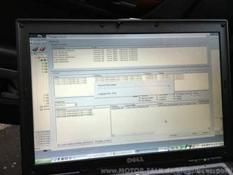

Wieder zu Hause und die beiden Ersatzteilen des W216 im Kofferraum, startete ich ein Versuchsaufbau.
Installierte einen solche Software die die Synchronisation des EZS und des KI verhindert.
Nach Neustart des ZGW kam der Fehler in Fehlerspeicher unten habe ich ein Bild angehängt.
Nach eineigen Updates sowie Downgrades war das reproduzierbar.
Vorsicht bei Firmwareupdates!! Installiert man die falsche Version oder wird der Updatevorgang unterbrochen wegen Unterspannung bzw. anderer Einflüsse kann das Steuergerät irreparabel beschädigt werden.

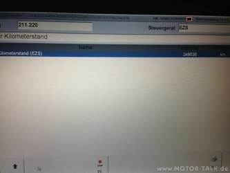

Also für alle die ein W221 oder ein W216 kaufen wollen und einen Kurztest machen lassen können sollten den Zustand des ZGW prüfen.
Steht dieser Fehler im Kurztest wurde das Tacho manipuliert!
Sollte man den Zugang zu einer Diagnose haben dann auch gleich den Ist-Wert im EZS prüfen.
Vorort in Berlin kann ich Fahrzeuge prüfen und auch wieder in den korrekten Zustand überführen mit den originalen Kilometerstand.
Auf Wunsch kann auch per Versand das Steuergerät geprüft und instandgesetzt werden.
Augen auf beim Autokauf...

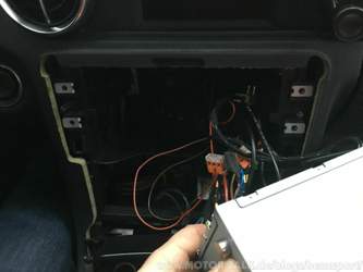

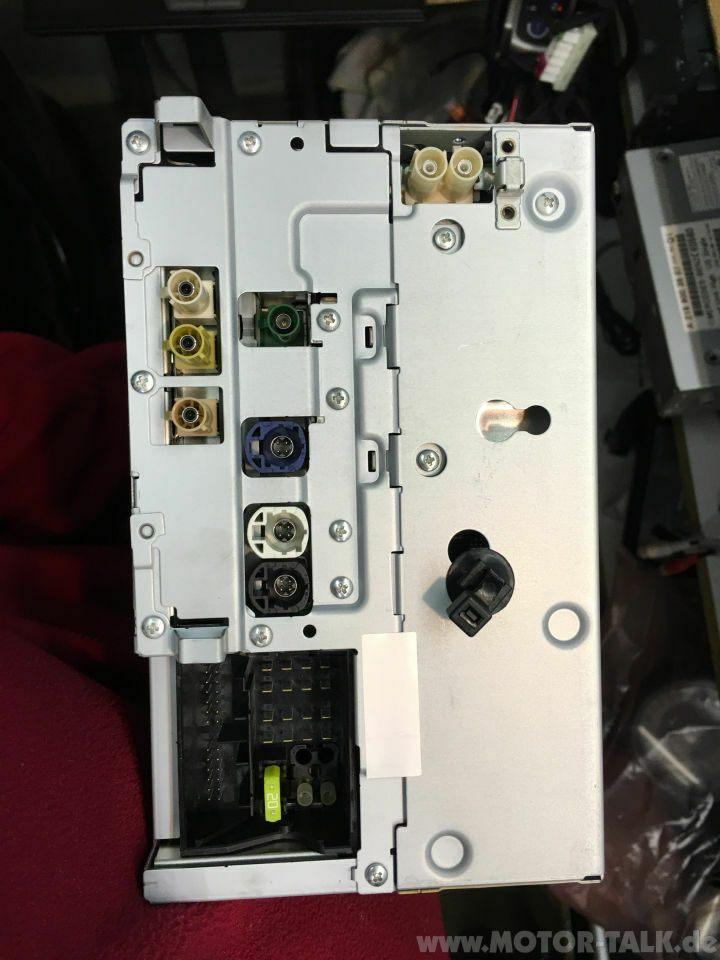

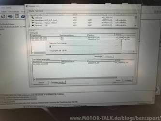

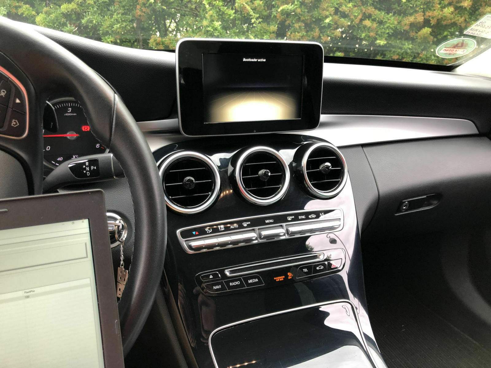

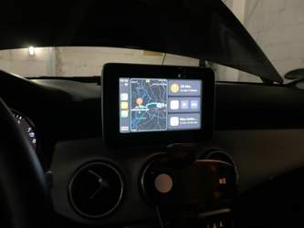

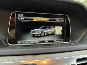

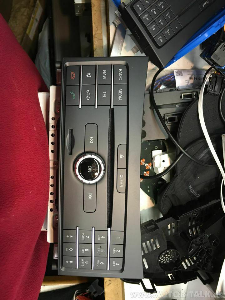

Carplay und Android Auto erfreuen sich großer Beliebtheit um so ärgerlicher das gerade die Modelle ab Serienbeginn auf Carplay und Android Auto verzichten mussten.
Das lässt sich nun einfach ändern.
Die Headunit kann relativ einfach getauscht werden, zumindest beim 205 und 253. Die Umrüstung der Headunit im W447 macht etwas mehr Arbeit.
Kabel und restliche Bauteile werden vom alten Audio 20 übernommen.
Man benötigt die Headunit HW 2059011717, Display, Controller und USB-Ports bleiben unverändert.
Nach dem Hardwaretausch muss die Headunit ans neue Fahrzeug angelernt werden.
Leider tut sich Mercedes selbst, da wieder schwer.
Unterstützt werden:
W205 ab Serienbeginn-2017
W253 ab Serienbeginn-2017
W447 ab Serienbeginn-Mopf
auch X-Klasse mit Audio 20 können so umgerüstet werden.

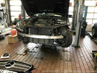

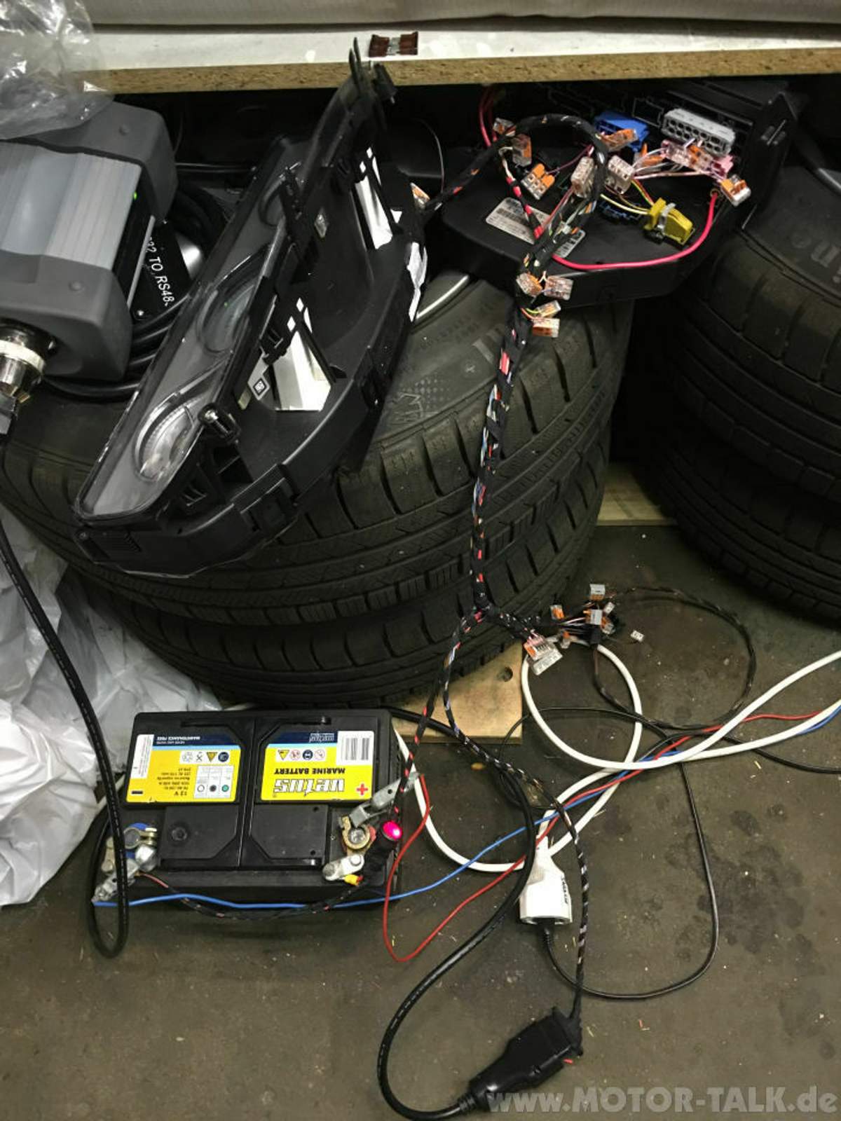

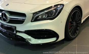

Mal wieder eine kleine Geschichte und alles beginnt mit einem Unfall...
Der rechte Scheinwerfer und die Stoßstange waren defekt und wurde in einer von der Versicherung bestimmten Werkstatt durchgeführt, da es sich um einen Kaskoschaden handelte.
An sich kein großes Problem, jedoch wurden hier keine Neuteile verwendet, sondern ein gebrauchter Scheinwerfer und auch die Steuergeräte wurden gegen gebrauchte ersetzt.
Eigentlich kein großes Problem, wenn die Hardware in Ordnung ist und zum Fahrzeug passt...
Der Kunde konnte nach der Reparatur das Auto wieder abholen, aber da fing der Ärger an...
Weder der Scheinwerfer wurde eingestellt noch die ausgetauschten Steuergeräte angelernt und codiert...
Die Werkstatt schickte den Kunden zum Anlernen zu Mercedes Benz.
Dort das nächste Problem, dort wollte man den gebrauchten Scheinwerfer nicht anlernen.
Nach einigen Bitten nahm sich Mercedes des Fahrzeuges an.
Bei Abholung durfte der Kunde eine 200,-€ Rechnung begleichen und es gab den Hinweis, dass es Probleme gab, weil der Scheinwerfer gebraucht ist und der zur Inbetriebnahme nötige QR-Code nicht lesbar, Aber die Steuergeräte sind codiert und keine Fehler im Kurztest.
Nach den ersten Probefahrten des Kunden war klar, dass etwas nicht in Ordnung ist, das Lichtbild des rechten Scheinwerfers war inhomogen und die rechte innere Linse zeigte auch optisch na unten, was das schlechte Ergebnis bestätigte.
Reklamation bei Mercedes bliebt erfolglos, da keine Gewährleistung auf gebrauchte Teile gegeben wird. Kann ich auch nachvollziehen.
Der Kunde wurde zur Reparaturwerkstatt verwiesen, diese schickten ihn wiederum zu Mercedes.
Also ein zweiter Anlauf nach einigen Wochen mit dem gleichen Ergebnis wie beim ersten Versuch, keiner Besserung des Lichtbildes.
Aber wieder eine Rechnung über 200,-€.
Mittlerweile viel auch auf das nahezu jede ILS Funktion nicht funktionierte, was aber merkwürdig war, dass keine Fehler in den Steuergeräten abgelegt waren.
Nach fast zwei Jahren des Ärgers und schon den geplanten Verkauf des Fahrzeuges hat der Besitzer mich im WWW gefunden und gefragt, ob ich ihm helfen könnte.
Der Weg von München nach Berlin ist nun nicht gerade um die Ecke, aber gesagt, getan.
Wie schon beschrieben sah man optisch die hängende innere Linse des rechten Scheinwerfers, meine erste Vermutung ein defekt des Stellmotors, aber das sollte sich nicht bestätigen.

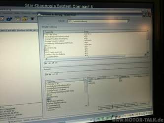

Zuerst mal ein Kurztest, um zu sehen welche Probleme es gibt, zum anderen habe ich dann auch alle Hardware und Softwarestände im Überblick.
Zumindest wurde bei der Inbetriebnahme die Steuergerätesoftware aktualisiert, dann muss das nicht gemacht werden, auch sind beide Steuergeräte mit der gleichen Software bespielt, was auch nicht selbstverständlich ist.
Noch ein paar Ansteuerungen und es war klar, dass beide Scheinwerfer sich nicht synchron verhalten.
Also an die Codierung, da ich das ganze schon eine Weile mache, kenne ich die nötigen Bytes und Codierungen im Klartext.
Es viel sofort auf, das im linken Steuergerät die Codierung für die Leuchtweitenregulierung fehlte und im rechten war ein Schrittmotor nicht codiert, und zwei weitere Codierungen unterschieden sich zwischen rechts und links.
Nach dem Korrigieren der entsprechenden Stellen und nach einem weiteren Test der Scheinwerfer war das Lichtbild auch synchron.
Zur Erklärung das linke Steuergerät ist der sogenannte Master und das rechte folgt.
Beide müssen natürlich identisch und korrekt codiert sein.
Leider herrscht in dem Bereich viel Unwissenheit und Kunden werden schnell weggeschickt, ist alles in Ordnung.
Merkwürdig war, das keine Fehlermedungen in den beteiligeten Steuergeräten abgelegt waren, zumindest die fehlerhafte LWR sollte einen Fehler ablegen...

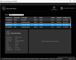

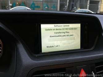

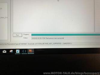

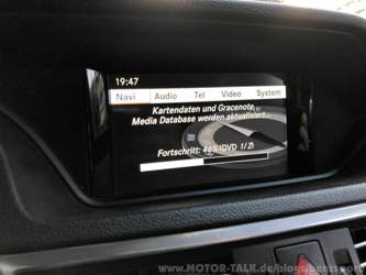

Anschließend noch ein paar individuelle Codierungen und ein Firmwareupdate des COMAND, welches noch Auslieferungsstand hatte.
Beim Update des COMAND zeigte sich wieder ein bekannter Fehler, nämlich das Firmwareupdate schlägt fehl und das COMAND bleibt im Bootloader hängen.
Aber auch das Problem wurde dann gelöst.
Am Abend kam dann die WhatsApp, alles funktioniert nach fast zwei Jahren wieder wie vor dem Unfall…
Solltet Ihr mal ein Problem haben und keine Werkstatt kann oder möchte helfen, gerne Melden, schaue es mir an und dann finden wir sicherlich eine Lösung…
Einstellung Scheinwerfer mit Steuergräten:
Ein weiteres Problem mit den Scheinwerfern gibt es unabhängig von der Codierung.
Der weit verbreitete Irrglaube, dass schon bei Xenon behauptet aber auch bei LED-Scheinwerfern weiterhin bestehend, die meisten Werkstätten die Einstellungen verweigern mit der Begründung die Scheinwerfer müssen mit der Diagnose eingestellt werden.
Das ist so nicht korrekt.
Natürlich werden die Scheinwerfer mit der Diagnose angelernt und auch die Nulllage wird einmalig bei der Inbetriebnahme kalibriert, aber die klassische Einstellung wird mit einem Einstellgerät und über die beiden Einstellschrauben am Scheinwerfer mechanisch durchgeführt.
Hoffe der Beitrag hilft anderen auch…
