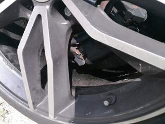

An Blacky sind die hinteren Sättel fest. Die Neuen von ATP ( hat gut funktioniert ) müssen je 2x geschraubt, hydraulisch verbunden und handgebremsseilt werden. Wenn die Leitung offen ist, läuft aber die Soße aus. Ich bin sensibilisiert auf DOT 4 - das gibt taube Finger ! Also das Zeug mag ich nicht und sollte auch nicht über Lack oder in den Boden laufen...
Der Trick für" kommt nichts nach" ist, das Bremspedal zu betätigen. Dann lässt man den Bremsdruck im Sattel über den Entlüftungsnippel/Schlauch in die Kanne ab und drückt den Handbremshebel nach oben ( wo es bei den TRW Sätteln gerade klemmt )
ein Punkt noch: damit man keine Luft im SchwimmSattel fängt, sollte man die Luft aus dem Kolben entlassen. also die Sättel so hängen, dass die Luft irgendwie von da zum Entlüfter steigt.
Es ist ganz furchtbar, wenn man beim TÜV ein weiches und einsinkendes Bremspedal präsentiert !

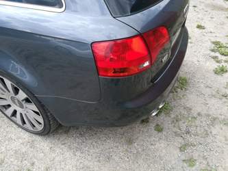

gut: Endrohre nicht verrußt oder gar ölig -> es braucht kein Öl !

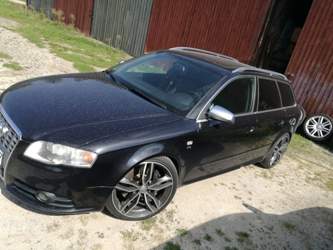

Blacky 2 hat Sachen - und auch nicht:
Silberne Ledersitze und Aussenspiegel el. anklappbar. Innenspiegel automatisch abblendend ( mit der Option auf automatisch abblendende Aussenspiegel ), Carbon innen, RNS-E, KME nevo
aber nicht: Bose, Mufu, Handyschale in der Armauflage, Mittelschalldämpfer, TÜV...
Zur Erinnerung: Blacky 2 lief nicht richtig und hat seit mindestens 4 Jahren keine HU mehr. Er wurde auf Benzin ( in der Gasanlage kann man die Betriebsdauern auslesen ) ab und zu vom Vorbesitzer durch die Gegend gefahren.
Letztendlich waren am "Motorschaden" die Verbauer der Gasanlage schuld. Weil zu faul den Laubfang ( und vorher die Scheibenwischer ) abzubauen, wurde der Deckel der E-Box zerbrochen und mit Silikon undicht-gepfuscht. Ja, es ist Wasser hineingelaufen und hat zwei Relais abgesoffen.
das hat dann auch zu massiven Entladungen der Batterie geführt ( Sekundärluftgebläse läuft nach "Zündung aus" an). Deshalb gibt es einen Batterietrennschalter. ( ist übrigens unnütz wenn nicht geöffnet )
Langer Rede: JETZT startet das Motor und läuft auch schön. Die KME nevo lässt sich auch nach längerer angehobener Leerlaufdrehzahl aktivieren und macht dann auch...
warum so umständlich ? weil die Jodler die Entlüftungsleitung in den Ausgleichsbehälter mißbraucht und kilometerweit durch den Motorraum geschleift haben um den Verdampfer zu bedienen.
- SUPERPFUSCHER !
Dazu kommt, dass aufgrund ungeeigneter Kabelführung die Führungssonde Bank 1 der Heizstromkreis offen ist -> blind, MIL an und Ersatzwert.
Darüber hinaus sind die Einspritzdauer_n 100% auseinander -> auch Pfusch. warum ? weil ab ca. 3600/min die Düsen voll offen sind und wieder die Gefahr "Magerlauf" mitfährt.
ja, das Frank ist deswegen etwas frustriert. Es ist aber nicht un-richtbar. Schläuche tauschen, Lambdasonde fummeln, Fußraum trocknen, Beifahresitz re-elektrifizieren, Freisprech aufrüsten ( von Kufatec auf "Mobilfunkvorbereitung"), bei Gelegenheit die "airbag-Aktion" ( Rückruf Beifahrerairbag ) nebst tausch Handschuhfachdeckel ( Kaninchenstallscharnier eingemurkst ) mit Batterie-leerzieh-Effekt ( Licht brennt dauernd )
Karosseriemäßig ist auch etwas im Argen: Kühlergrill zerplatzt und Himmel hängt.
ganz ehrlich bin ich da gespalten: die Karosserie hat sogar Roststellen ( Wasserkasten-Entwasserung ) obwohl aus Italien.
gut ist, dass eine mittlerweile funktionierende Gasanlage drin ist und ein paar attraktive Details hat; andererseits aber halt doch elementares fehlt. Gedenk der einigen Alternativen, die so vorhanden sind, wäre der "schnelle Verkauf" wohl sinnvoller.

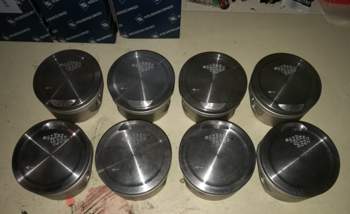

harmlos ist die Sendung von Rücklaufware vom tschechischen Versender von 16 Kolbenringsätzen. 2 Schachteln offen, 5 weitere verdrückt und verdellt. Ich habe aber keine Ausschuß- oder Rücklaufware bestellt und bezahlt !
Mein Angebot an ...ixer lautet: großzügige Entschädigung oder die Sendung geht zurück.

ich habs durchgezogen:
4793 oder wars 4937 ? ist weitgehend zusammen. 86mm Bohrung gibt 4312 ccm
als Goodies mit Honbrille gebohrt und gehont, Block geplant, Köpfe auch, neue Führungen und gefräste Ansaugkanäle. Schrick NW sind auch drin.
alleine das sollte für knappe 400 PS reichen.
weil ich so viele Lagerschalen aus China habe, wurden die HL oben und die Pleuellager vom VR36 verbaut, der Rest ist original Audi gebraucht.
weil das Kolbenmaul so weit ist, kann das kleine Auge vom Pleuel große Strecken auf dem ( verstärkten ) Bolzen machen; was zu Montageproblemen geführt hat: das Pleuel ist nicht senkrecht zur Kurbelwellen-Längsachse und dann verklemmt sich das Pleuel auf dem Hubzapfen -> man kann die KW nicht drehen um die Pleuelschrauben anzuziehen. 60 Nm und Nachknacken mit 70 Nm sind es geworden.
Größter Knackpunkt war, ob die Kopfdichtung mit innen 86mm mit den Kolben im Zylinder mit 86mm zurechtkommt. Deshalb habe ich den Motor durchgedreht, als die Köpfe noch nicht drehgewinkelt waren. Ich habe keinen Widerstand gefühlt und die Köpfe mit 90 Nm + 45° geknackt. Die Zylinder sollten auf diese Weise rund sein. ( Honbrille ? ! )
Der Steg zwischen den Zylindern ist absolut grenzwertig dünn mit 4 mm ( orichinol 5,5 mm )
ah - fast vergessen: die Kolbenringe 1 und 2 wurden am Stoß verrundet. Es ist echt doof, wenn die schönen Zylinder verriefen, weil irgendwelche scharfe Kanten am Stoß sind.
Erstaunlich fand ich, dass der zweite Ring ( Nasenminuten- ) das korrekte Stoßspiel ( bei mir 0,2 - 0,25 mm ) hatte, der erste Ring aber zu eng war ! 0,2 mm war es - benötigt werden aber 0,25 bis 0,3mm.
Kolben Gewicht: wir sind komplett bei 420g. irgendwo 6 bis 12 Gramm mehr als orichinol. ( vor den verstärkten Kolbenbolzen mit strammen 109g war es identisch zu Audi/Mahle ) Natürlich wurden die Kolben gepaart. die mittleren 2 und die äußeren 2 jeweils einer Bank. ( bei dem vorliegenden Crossplane-V8 sind diese Kolben je 180° auseinander und gleichen sich wuchtig aus )
was noch ? Die Vorspannung der Kolbenringe ist weniger als bei meinen BMW Ringen beziehungsweise BBK,BAT,BNS,BVJ,AUK etc. Dementsprechend reibt der Rumpf vergleichsweise wenig.
Leider hört man beim Durchdrehen die Kolben kippen... -habs dann gegoogelt und gelesen, dass manche Opel Motoren halt ein deutliches Kolbenkippspiel haben. Aber besser so als ein Fresser ( weil Aufbohren geht nicht mehr ! :D )

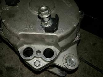

Der Getriebekasten ( Audi Bezeichnung "Platte" ) ist schon überholt und die sprazoing! Feder gibt es im Zehnerpack für 7,5 Euro. -alles gut !
Nockenwellensteller gibt es zur Zeit auch aus China: sosolala. etwas entfeinert aber am Kettenrad verbessert. ( das Loch für den Verrastungsstift vermutlich induktiv gehärtet ) Preis ? um die 100 Euro. 1/6 vom Audi Preis Index "M". oder 2/3 vom Repsatz Mehenker.
Leider passt das Geberrad in 50% der Versteller NICHT. 6 Stück in einer Lieferung. Manche passen - manche passen eben nicht !

Schon beim Kauf war die Stoßstange hinten lädiert: Treffer rechts ( war der Zeitgeist :D )
Nach einer Odyssee ( habs gegoogelt ) habe ich jetzt zwei Stoßstangen hinten für den Umlauf.
Stoßstangen sind wie Bohrer - werden stumpf, brechen ab, braucht man immer wieder
also die "billig" offiziell "Abdeckung" von autodoc ( nicht überzeugend ) liegt seit einem Jahr fertig lackiert herum.
Nachdem der Hamburg Renner das erste Auto war, um die Stossi zu wechseln ( hat mich ein Baum angefallen ), wusste ich ja, wie es geht.
also sieht schon gut aus - auch ohne Glitzer.
Besonderheiten: Gasy hat AHK, Funkuhr ( geht seit heute wieder ) und ein "device" - eine Audi Teilenummer kann ich nicht erkennen. Der Kabelbaum dahin sieht professionell aus.
Weil es mich "gepfupfert" hat, habe ich die Farbe vom "Ansatzspoiler" von Serie platingrau auf quartzgrau gewechselt.
bevor ich das Teil in die Gasy Stoss Stange eingeklipst habe, bin ich damit auf dem Hof umhergeirrt und habe es an andere Farben hingehalten. Schwarz, Schwarz, Gelb ( geht garnicht! ), quartzgrau und lichtsilber ( beißt sich )
der Verbau der Stoßstange ist unkompliziert aber aufwändig. Das Ergebnis freut mich

mein 7ter B7 Avant ist da. ( wo ich doch gestern Geburtstag hatte )
leider schwarz, ohne Bose, ohne Mufu/Freisprech und ohne Schiebedach.
Mufu + Freisprech ist so elementar wie Licht/Regen Sensor ...
auf Schiebedach kann ich zur Not verzichten.
Karosse hat keinen Rost, auch keinen TÜV ( seit 2020 ) und einen traurigen Himmel.
gut: silberne Ledersitze, el. anklappbare Außenspiegel, Abblendautomatik innen, rostfrei
am Mittwoch also auf dem Hänger angekommen. Ich durfte herunterfahren. Nö - Auto tot weil irgendein Jodler den Trennschalter der Batterie nicht ___ gemacht hat. Batterie leer. mit Starthilfe ging er sofort an und ich habe das Auto geplatzt. ( und den Trennschalter benutzt )
Am nächsten Tag intensiv aufgeladen und mal Fehlerspeicher ausgelesen Die piepsige DWA und das ohnehin nicht vorhandene Schiebedach habe ich auscodiert.
Motor startet, aber läuft irgendwie sehr komisch...
gestern habe ich meine Autos rochiert und einen schönen Platz zwischen -V801 und -V802 freigemacht. Heute dann sollte der Neue in die Lücke. Dessen Batterie ist erstaunlich willig. Also Haube auf, Trennschalter auf "nicht Trennen" und gestartet - eher nichts. Ein paar Zucker, aber kein vernünftiger Motorlauf. Bis hinter die Werke hats gereicht, aber den Meter hoch hat es weder mit Motorlauf ( nimmt gar kein Gas an ) noch über den nachgerüsteten Starterknopf gemacht.
also habe ich in der knallenden Frühsonne mit 20m Schnur das Ladegerät angeschlossen und mich am Holzkopf gekratzt...
Mein Eindruck war: zieht Falschluft. Es hat aber schon nach Benzin gestunken. Nach einer Minute läuft ein Gebläse an - trotz getrennter Steckerverbindung zum Kühlerlüfter vorne links...
Ja, die Kerzen Bank 1 sind Patschnaß - habe saubere gebrauchte verbaut. - nix gehelft !
der Versuch blind gesteuert ( alle Sensoren nebst Nockenwellenverstellern getrennt ) hat auch keinen Motorlauf ergeben.
Die verbaute Gasanlage hat Schläuche, die rissig sind und sitzen ziemlich lose auf den zugehörigen Nippeln. Aber so viel Falschluft, dass sogar ein Kaltstart nicht funkst ? - eher nicht
Ja, einen Moment habe ich darüber sinniert, ob der G28 tot ist ? Dann aber funktioniert in der Regel der Kaltstart. und wenn defekt, riecht es nicht nach Sprit.
was noch ? Das Auto war auch deshalb günstig, weil da Schrauber dran waren, die besser nicht am V8 schrauben sollten... Dilletanten.
Gestern hatte ich Erwartung auf einen Motortausch ( Öl -verbrauch und -verlust nebst Kettenjob ) den Laubfang entfernt ( erst Wischer ab )
Bene - quasi auf dem Präsentierteller das Motorsteuergerät im Kasten. Doof, dass die Dilletanten auch den beschädigt hatten und sogar mit Silikon dichtpfuschen wollten.
Na jedefalls stand im Kasten rostiges Wasser und hat die Relais 614 und 373 getötet ! das SG der Gasanlage ist auch da drin und hat am Feucht genippt.
Zufällig hatte ich noch ein 614 da, für das 373 bin ich dann doch zum Audi Mensch. kurzer Schwatz; 20 Euro für ein "Arbeitsrelais" war mir dann doch zu viel. Bestellt habe ich den Deckel und mitgenommen 20 Hauptlagerschalen für BBK, BAT, etc.
Mittlerweile hatte sich das schwarze Auto mitten auf dem Hof in der prallen Sonne unerträglich aufgeheizt. Großes Erstaunen: MSG gesteckt und Zündschlüssel auf "Starten" - kein Motorlauf.
Erst mit den gesteckten fliegenden Sicherungen der Gasanlage UND dem gesteckten Gassteuergerät lief der Motor. aber sowas von einwandfrei !
was habe ich den Verkäufer verflucht !
das Relais 373 ist übrigens für die Sekundärluftpumpe zuständig. jedwedes Relais "Arbeitsstrom" wird den Job tun. Die Zugehörige 40 A Sicherung ist noch intakt und damit vermutlich auch der Motorkabelbaum.
Wer ist Schuld ? Die Pfuscher, die die Gasanlage eingebaut haben. Vom Hersteller habe ich noch nie gehört. Steuergerät sieht nach KME aus ( pro / plus ) und auf der Platine steht nevo.
also KME nevo ( pro oder plus ) - habe ich noch eins herumliegen. :D
leider ist jetzt die Gasanlage unpässlich. nach der Initialisierung zeigt sie Störung.
Zum Schluss das Auto vorwärts in die Lücke bugsiert. Beim Handschalter will man die Handbremse nehmen. Leider hat die nicht gehalten. Also eine "Bremsrunde" übern Hof - jetzt hält sie...
Neben dem hängenden Himmel, den unzähligen kleinen Fehlern und der Farbe gibt es noch viel zu tun. der Kugelkopf der Gasdruckfeder hinten rechts ist schon wieder drin.
Verluste heute: die beiden Relais und ein abgebrochener Bohrer 4mm linksdrehend ( abgebrochen beim Aufbohren der Abreißschrauben der "Steuergeräte Sicherung" ) und einmal Deckel E-Kasten für Steuergeräte...
Ergänzung: Den Stutzen für die Entlüftungsleitung vor Bank 1 hat jemand abgebrochen; vermutlich beim Zündkerzentausch. Die Leitung sitzt mehr in der Luft als auf dem Restnippel ( keine 4 mm ). Spätestens beim ersten Warmlauf hätte es den Schlauch heruntergeschossen und hätte das Kühlwasser ausgekotzt...
Was mich dabei ärgert ist, dass mir das Auto so übergeben wurde "Motorschaden". Der Stutzen kostet 5 Euro und der Tausch ist auch kein Ding. So wie es war, fährt der Motortod immer mit !
