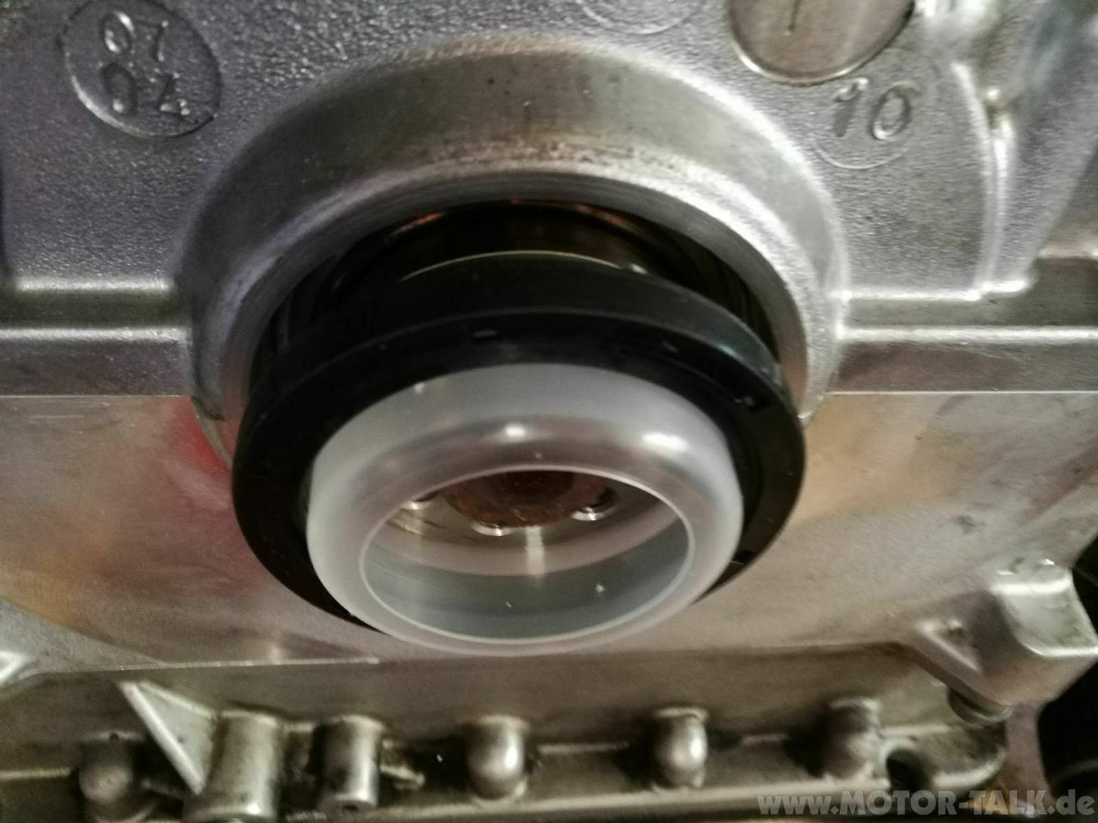

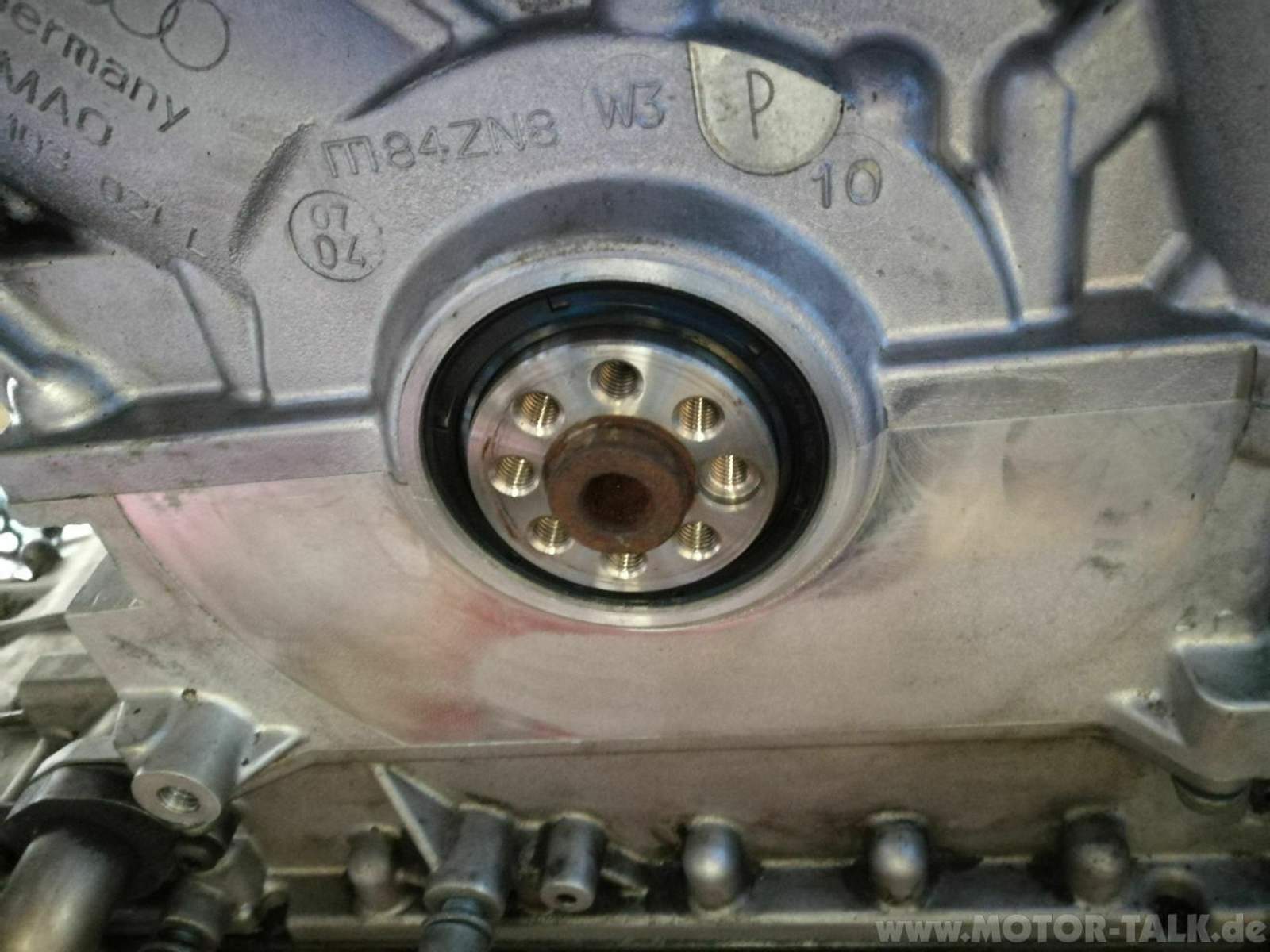

Die Vorbereitung war: Silikon und groben Schmodder entfernen, die Nacharbeit war Ausblasen und Bremsenreinigern. Aber bis dahin gab es keinen Fortschritt am Motor.
Deshalb habe ich den WEDI unterm Tilger und den Ölkühler verbaut.

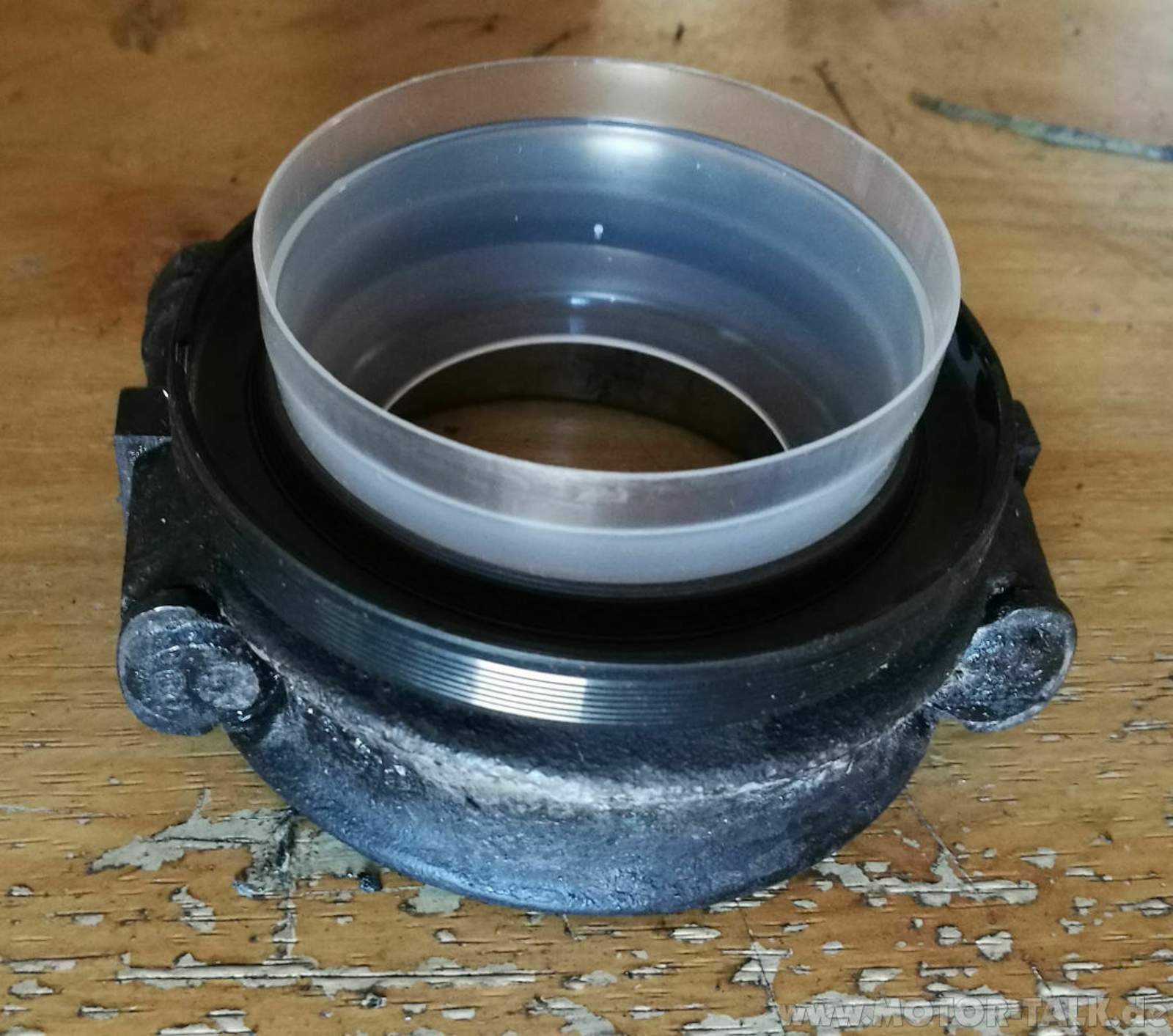

Dafür wieder die Suche gestartet nach einem passenden Ring zum Einschlagen. -hab ich net !
das Gurkenglas hätte beinahe gepasst - oh kein Problem - Glas und der Gummihammer vertragen sich.

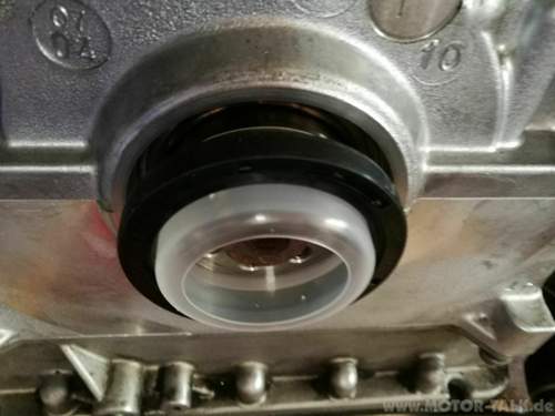

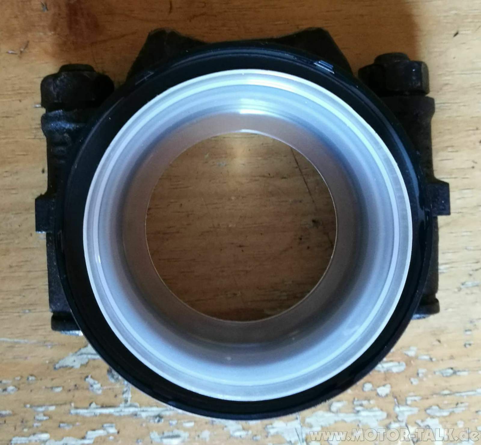

Und wie immer der Test vorab: JAWOHL ! der Herr Reinz hat es richtig gemacht ! Montagehilfe geht darüber. Grosses Lob ( meine Güte, vorgestern wäre ein funktionierendes Hilfsmittel keine Zeile wert gewesen...)
Man sieht also auf dem Bild ein 1/2 Käferteil und den Ring und die funktionierende Montagehilfe
-für alle die es interessiert: das Käferteil habe ich gebraucht um das Zahnrad von der Käfer-Kurbelwelle zu ziehen - normale 3-Arm Abzieher greifen nicht richtig und fransen aus. meine Demontagehilfe ist teilbar und hochfest !
das gute Öl auf die Dichtfläche n und aussen wo der Dichtring ins Gehäuse geht. Warum ?
Wo es reibt gibt es Wärme. Und Kunststoff verträgt die Hitze nicht. Öl an der Dichtlippe ist einfach ein Muß. Aussen eigentlich nur, damit es leichter flutscht. Kann man auch weglassen.
Silikon o.ä. ist nicht gut, besonders wenn es hinter die Staublippe oder auf die Dichtlippe kommt.
Anschließend habe ich die Flansche entfettet, die Schrauben und Gewindebohrungen entfettet, ausgeblasen und mit LM hf die Schrauben mit dem Schlagschrauber versenkt und angezogen.
