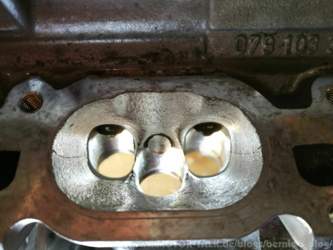

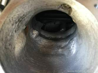

ich habs durchgezogen:
4793 oder wars 4937 ? ist weitgehend zusammen. 86mm Bohrung gibt 4312 ccm
als Goodies mit Honbrille gebohrt und gehont, Block geplant, Köpfe auch, neue Führungen und gefräste Ansaugkanäle. Schrick NW sind auch drin.
alleine das sollte für knappe 400 PS reichen.
weil ich so viele Lagerschalen aus China habe, wurden die HL oben und die Pleuellager vom VR36 verbaut, der Rest ist original Audi gebraucht.
weil das Kolbenmaul so weit ist, kann das kleine Auge vom Pleuel große Strecken auf dem ( verstärkten ) Bolzen machen; was zu Montageproblemen geführt hat: das Pleuel ist nicht senkrecht zur Kurbelwellen-Längsachse und dann verklemmt sich das Pleuel auf dem Hubzapfen -> man kann die KW nicht drehen um die Pleuelschrauben anzuziehen. 60 Nm und Nachknacken mit 70 Nm sind es geworden.
Größter Knackpunkt war, ob die Kopfdichtung mit innen 86mm mit den Kolben im Zylinder mit 86mm zurechtkommt. Deshalb habe ich den Motor durchgedreht, als die Köpfe noch nicht drehgewinkelt waren. Ich habe keinen Widerstand gefühlt und die Köpfe mit 90 Nm + 45° geknackt. Die Zylinder sollten auf diese Weise rund sein. ( Honbrille ? ! )
Der Steg zwischen den Zylindern ist absolut grenzwertig dünn mit 4 mm ( orichinol 5,5 mm )
ah - fast vergessen: die Kolbenringe 1 und 2 wurden am Stoß verrundet. Es ist echt doof, wenn die schönen Zylinder verriefen, weil irgendwelche scharfe Kanten am Stoß sind.
Erstaunlich fand ich, dass der zweite Ring ( Nasenminuten- ) das korrekte Stoßspiel ( bei mir 0,2 - 0,25 mm ) hatte, der erste Ring aber zu eng war ! 0,2 mm war es - benötigt werden aber 0,25 bis 0,3mm.
Kolben Gewicht: wir sind komplett bei 420g. irgendwo 6 bis 12 Gramm mehr als orichinol. ( vor den verstärkten Bolbenbolzen mit strammen 109g war es identisch zu Audi/Mahle ) Natürlich wurden die Kolben gepaart. die mittleren 2 und die äußeren 2 jeweils einer Bank. ( bei dem vorliegenden Crossplane-V8 sind diese Kolben je 180° auseinander und gleichen sich wuchtig aus )
was noch ? Die Vorspannung der Kolbenringe ist weniger als bei meinen BMW Ringen beziehungsweise BBK,BAT,BNS,BVJ,AUK etc. Dementsprechend reibt der Rumpf vergleichsweise wenig.
Leider hört man beim Durchdrehen die Kolben kippen... -habs dann gegoogelt und gelesen, dass manche Opel Motoren halt ein deutliches Kolbenkippspiel haben. Aber besser so als ein Fresser ( weil Aufbohren geht nicht mehr ! :D )
was ist noch großartig ? die Ölbomb läuft nicht so sämig wie üblich. Weil es in der Vergangenheit mit dem "Ölziehen" Probleme gab, habe ich vor der Montage der Ölwanne eine Vor-Befüllung der Pumpe mit 10W60 ( steht so herum ) gemacht. Mit einer Art Schraubendreher habe ich über den Pumpen-Sechskant gedreht und es röchelt und gluckst...
Super seltsam: der Schraubendreher dreht beim Loslassen rückwärts ! das Luftpolster in den Leitungen treibt die Zahnräder der Pumpe. Sachen gibt's....

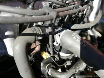

Mein Eindruck war: zieht Falschluft. Es hat aber schon nach Benzin gestunken. Nach einer Minute läuft ein Gebläse an - trotz getrennter Steckerverbindung zum Kühlerlüfter vorne links...
Ja, die Kerzen Bank 1 sind Patschnaß - habe saubere gebrauchte verbaut. - nix gehelft !
der Versuch blind gesteuert ( alle Sensoren nebst Nockenwellenverstellern getrennt ) hat auch keinen Motorlauf ergeben.
Die verbaute Gasanlage hat Schläuche, die rissig sind und sitzen ziemlich lose auf den zugehörigen Nippeln. Aber so viel Falschluft, dass sogar ein Kaltstart nicht funkst ? - eher nicht
Ja, einen Moment habe ich darüber sinniert, ob der G28 tot ist ? Dann aber funktioniert in der Regel der Kaltstart. und wenn defekt, riecht es nicht nach Sprit.
was noch ? Das Auto war auch deshalb günstig, weil da Schrauber dran waren, die besser nicht am V8 schrauben sollten... Dilletanten.
Gestern hatte ich Erwartung auf einen Motortausch ( Öl -verbrauch und -verlust nebst Kettenjob ) den Laubfang entfernt ( erst Wischer ab )
Bene - quasi auf dem Präsentierteller das Motorsteuergerät im Kasten. Doof, dass die Dilletanten auch den beschädigt hatten und sogar mit Silikon dichtpfuschen wollten.
Na jedefalls stand im Kasten rostiges Wasser und hat die Relais 614 und 373 getötet ! das SG der Gasanlage ist auch da drin und hat am Feucht genippt.
Zufällig hatte ich noch ein 614 da, für das 373 bin ich dann doch zum Audi Mensch. kurzer Schwatz; 20 Euro für ein "Arbeitsrelais" war mir dann doch zu viel. Bestellt habe ich den Deckel und mitgenommen 20 Hauptlagerschalen für BBK, BAT, etc.
