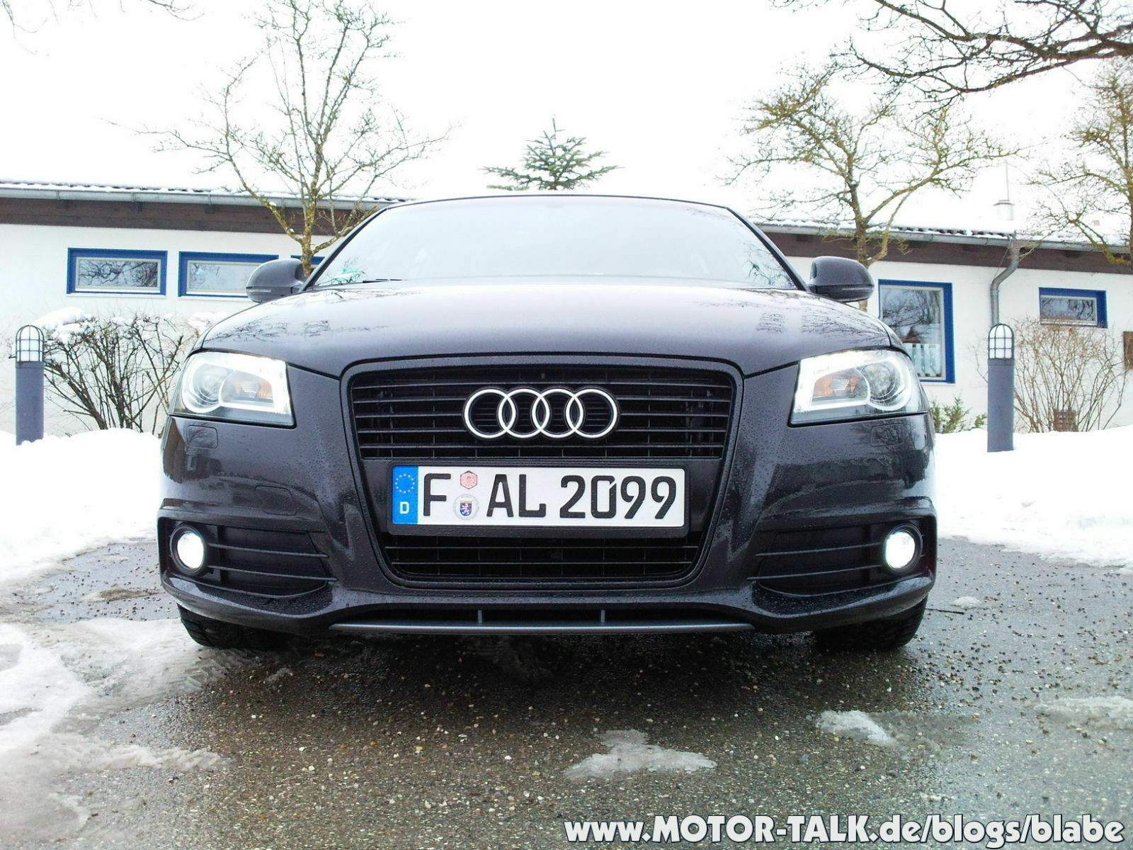

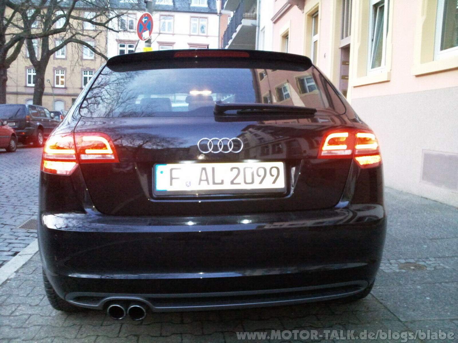

Ein paar Wochen sind seit der Abholung mittlerweile ins Land gegangen. Der "Kleine" hat jetzt knapp 5000 km auf dem Buckel und paar Änderungen mehr. Vielen Dank in diesem Zuge an "DerNachtfalke09", für die tollen Codierungen und Hilfe beim Umbau.
Wat is neu?
- Schliessen des Schiebedachs nun auch per Funkschlüssel möglich

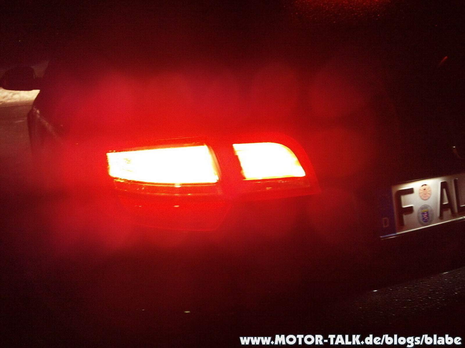

- Nebelschlussleuchte leuchtet nun mit den Bremsen in gleicher Helligkeit mit
- S3 Startbildschirm beim RNS-E :D

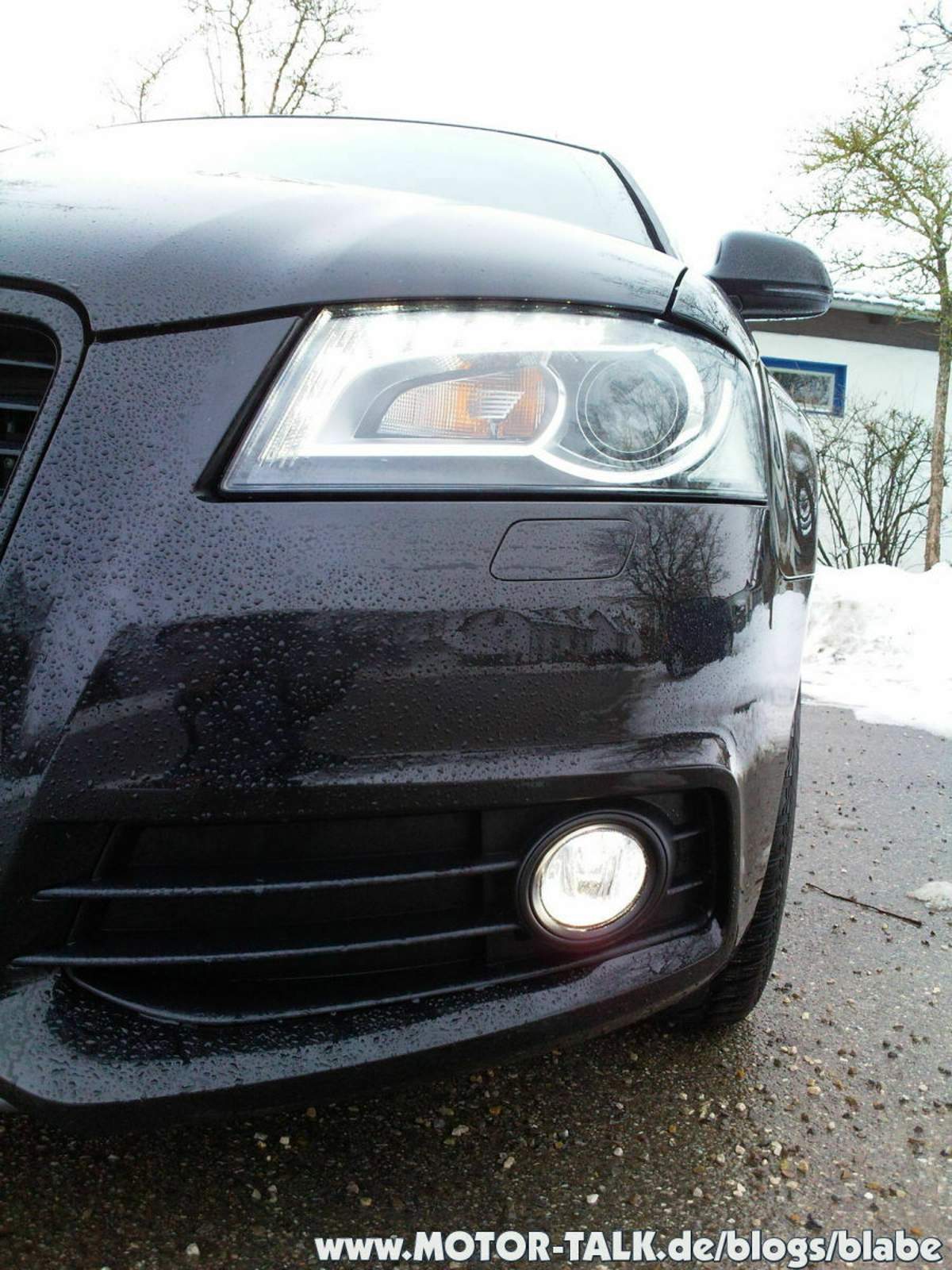

- Xenonlook Superwhite Nebelscheinwerfer (hier gekauft)
- schwarze Kennzeichenhalter
- LED-Kennzeichenbeleuchtung
Was ist noch geplant? Für den Sommer dann...
...Distanzscheiben und evtl. Scheibentönung.

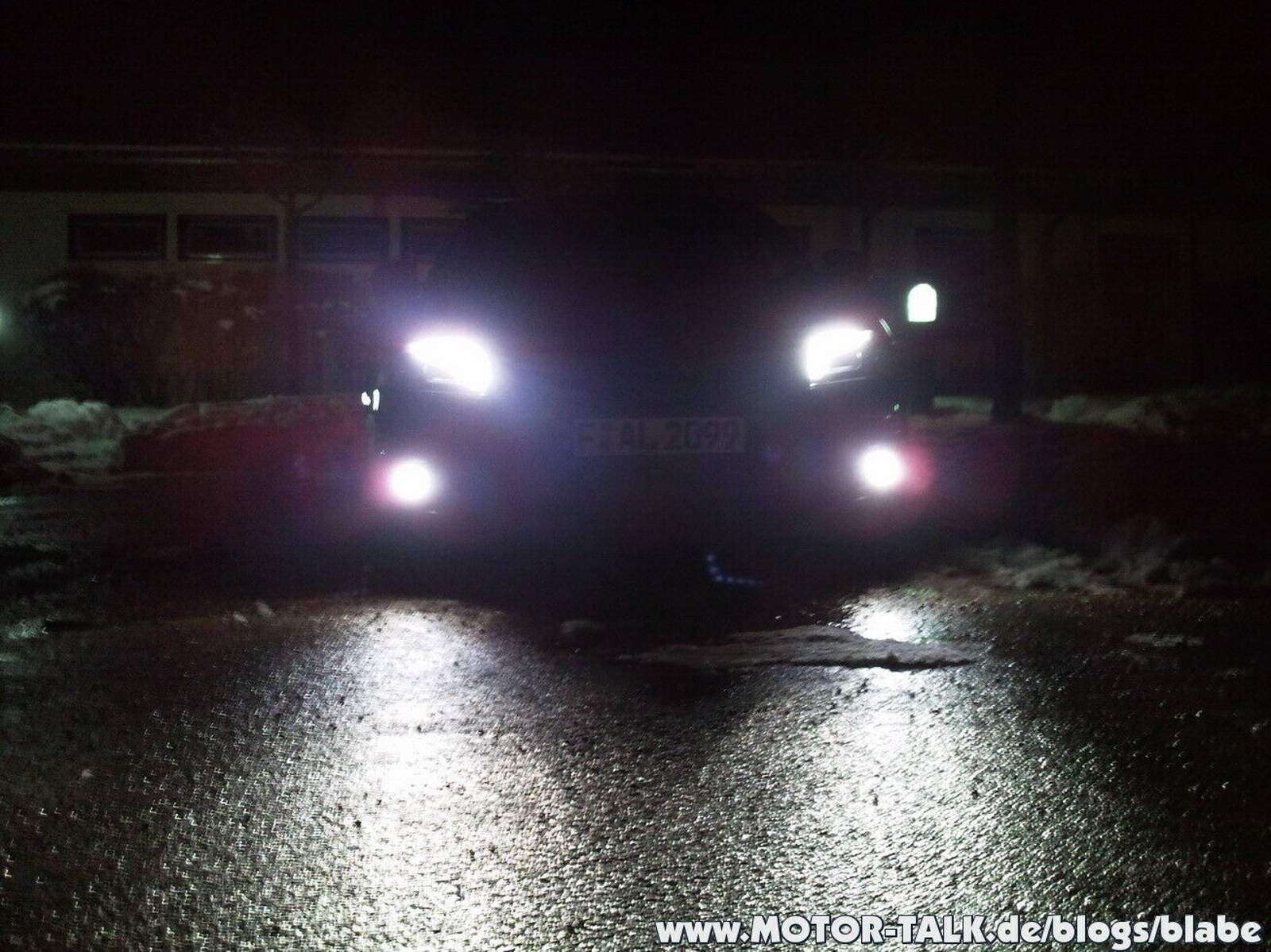

Über den Sinn der mitleuchtenden Nebelschlussleuchten muss man nicht fragen oder ?Die Strafe kommt,warts mal ab.Schönen Tag noch
Sat Feb 21 22:40:02 CET 2009    |    Reifenfüller13072

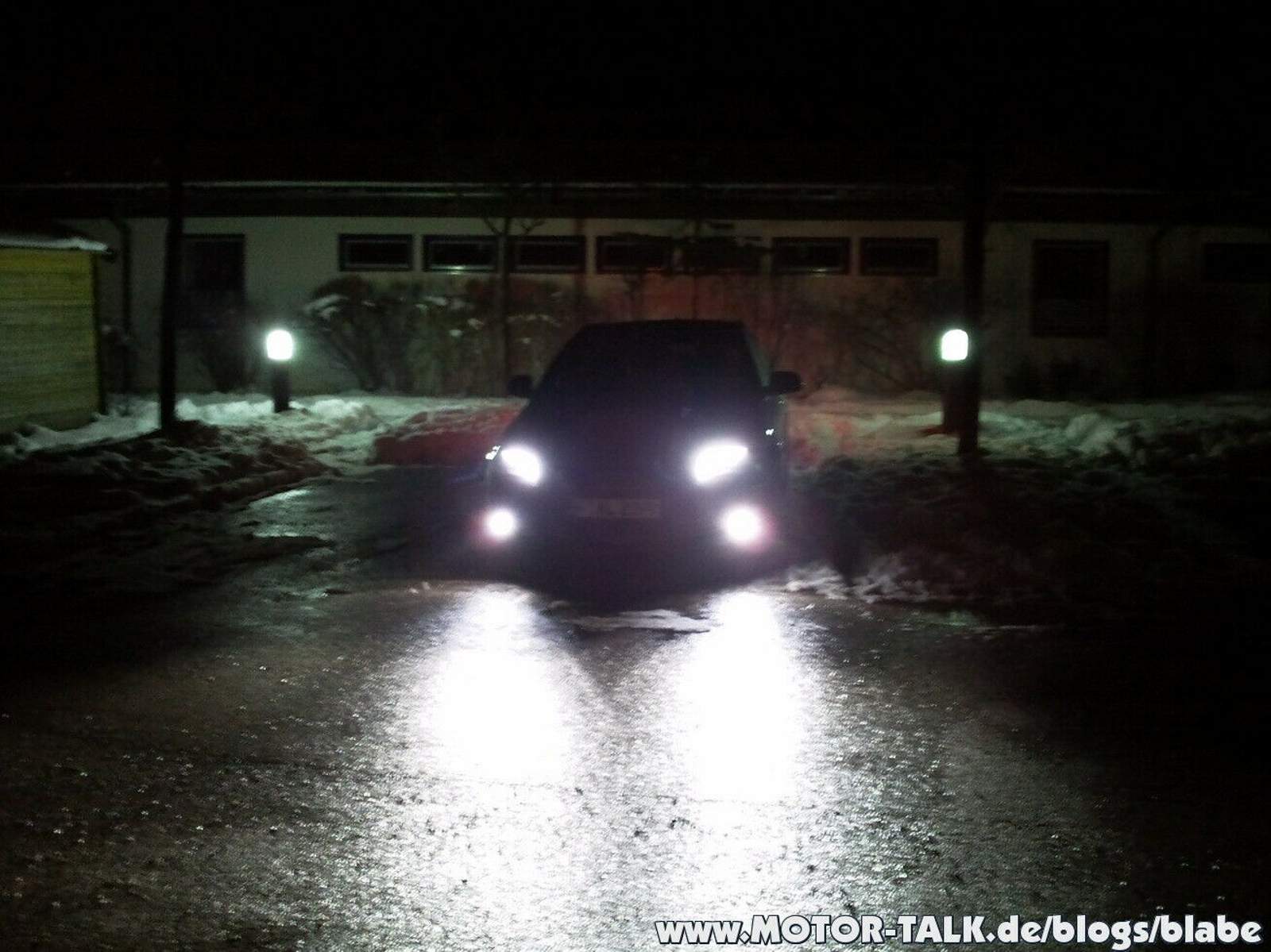

Ist das mit den NSL wirklich verboten? Läuft doch auf gleicher Intensität?
Warum man allerdings diese Xenonlook Leuchten in den NSW verwendet, verstehe ich nicht. Das "warme" Halogenlicht ist viel besser geeignet, um bei den, unter wirklich schlechten Wetterverhältnissen, meistens nassen Straßen besser auszuleuchten.
Sun Feb 22 00:16:40 CET 2009    |    Weiden19
Nur mal so nebenbei, wenn er es nicht erwähnt hätte mit der NSL, hätten es mit Sicherheit 99,9999% keiner gemerkt! Auffallen tut es nämlich überhaupt nicht, das liegt wahrscheinlich auch da dran das diese nicht wie bei einigen Fahrzeugen "Abseits" sitzt! Mir gefällts und ihm auch!
Ich habe bei mir auch die Xenonlook im NSW und ich finde man sieht mehr als mit den "warmen" Halogenlicht!

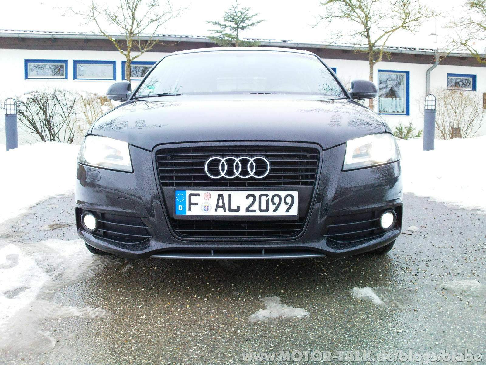

Kennzeichenbeleuchtung sieht sehr gut aus! Welche habt ihr denn verbaut? Habe bei mir noch vor die originalen von BMW zu verbauen, wenn ich mal Zeit habe! Was für LEDs sinds bei Dir? Gerne auch per PN!
Sun Feb 22 11:19:07 CET 2009    |    fabe123
Hi Leute,
zu den Kommentaren: Die NSL als Bremslicht zu aktivieren, sowie die NSW auf xenonwhite umzubauen ist alles legal :)
Ich fands einfach hässlich, das Gelb der Nebelscheinwerfer - passt überhaupt nicht zu den Xenon-Lichtern! Nur weil ich diese jetzt umgebaut habe, werde ich nicht bei hellem Licht mit NSW's rumfahren! (Aus dem Alter bin ich raus).
NSL als Bremslicht sieht einfach klasse aus und der TÜV hat bei einem anderen User auch nichts bemängelt. Also popolecker, Du musst es bei Deinem ja nicht machen :p
Und die hinter mir werden schon nicht so weggeblendet, dass sie nichts mehr sehen, denn beim A4 Vorgängermodell wars ganz genauso.

zu deinen bremsleuchten: sieht gut aus, lässt aber leider die ABE erlöschen. dein umbau bringt auf jeden fall, aber nur wenns total scheisse läuft punkte und kostet noch dazu geld. aber se sieht wirklich gut aus.
wie funktioniert die NSL bei deiner schaltung?
weil eins ist in deutschland klar, nebelschlussleuchte ist pflicht.
ich war früher immer froh eine ersatzbremslichtbirne dabei zu haben.

Die NSW sehen sehr schick aus. Sind das die Mtec Superwhite?
Sun Feb 22 20:38:44 CET 2009    |    fabe123
@j-sauer:
Die NSL funktioniert weiterhin ganz normal und leuchtet dann natürlich heller als die Bremsen. Da ich nicht der einzige User hier bin, der sich das hat codieren lassen, lege ich es einfach mal darauf an :D
@Shurrik: Das sind die Original www.Xenonlook.com Superwhite H11!
Defintiv nein.
Beim A4 SFG Avant sind die Lampen in der Kofferraumklappe nicht als Bremslichter aktiviert.

hast du bei den hypercolor LEDs für die Kennzeichenbeleuchtung welche mit widerstand (bezüglich Fehlermeldung im FIS) oder welche ohne widerstand bestellt.
wenn du die normalen ohne widerstand drinn hast, hast du dann eine fehlermeldung im FIS bezüglich def. Lampen oder läuft alles planmäßig?
thx
Mon May 18 09:13:16 CEST 2009    |    fabe123
@AustriaMI: Habe sie MIT Widerstand bestellt! Ohne Probleme!!
Mon May 18 09:47:46 CEST 2009    |    AustriaMI
passt, danke dann werde ich wohl auch die zwei euro mehr investieren, nicht das ich sonst eine fehlermeldung habe
