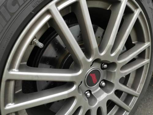

Der STI hat jetzt als Alltagswagen knapp 25T runter. Erstmal dasd positive: er macht spass fast wie am ersten tag und grade bei den jetzt herbstlichen Bedingungen zeigt der wagen auch wieder was für einen brutalen grip er hat. Aber mann muss auch sagen, dass er im erst auf losem Untergrund wirklich auflebt (und da gefühlt mehr grip hat als ein Kuga auf trockenem Asphalt). Und immer wieder der vergleich zum 981 - sorry Zuffenhausen - Japan hat besser kopiert und das Auto ist verbindlicher und fühlbarer (vor allem auf der Vorderachse - da kann der 981 nicht mithalten). Auch der RS3/4 setzt gefühlt keinen stich, der M140i wirkt sogar wie nen träges Dickschiff. Aber ist subjektiv - Rundenzeiten sagen ja was anderes. Dennoch bin ich trotz vielen Fahrzeugen die ich fahren durfte noch nie (außer in einem preissegment, was jenseits von gut und böse ist) nich ein Fahrzeug gefahren, wass Otto Normal Fahrer so hart fahren kann ohne überrascht zu werden. Zu dem Thema "will it drift": Ja tut er aber nur auf losem Untergrund oder mit groben Unfug auf trockenem oder feuchten Asphalt.
Also alles toll - leider nur fast. Die Bremsen waren jetzt rundum fertig (nach etwa 23Tkm - ich fahre das Fahrzeug aber auch manchmal etwas flotter) und in meinem Geiz habe ich auf die original Subaru scheiben und beläge verzichtet und dachte mit Brembo macht man nichts Falsch. Leider ein Fehler. Die Scheiben und beläge taugen sehr wenig. Wenn die Bremse halbwegs kühl ist alles super auch besser als original - finde ich toll ( also pedal fühlt sich noch besser an und es ist klasse an der blockiergrenze zu dosieren). ABER: Die Bremsen zeigen ein Fading welches ich so noch nie erlebt habe. nach etwa 20km harter fahrt ( also 20,8 eher) geht es zum Bremsversagen - die Bremsen qualmen, die scheiben sind auch schon leicht blau (wurden eingefahren). das ist natürlich sehr enttäuschend. Ich werde sie runter fahren ( sollte auch nicht lange dauern) und halt den wagen dann immer wieder abkühlen lassen wenn man es mal flotter angeht - aber das sollte es nicht sein, zumal mit der Original Ausrüstung gab es das Problem nie - man konnte auch 10 runden ( oder einen Tank) voll fahren ohne dass man was an der Bremse merkt (ok, etwas mehr Pedalweg aber alles im rahmen).
Daher von mir ein Tipp: Nehmt nicht diese scheiben wenn ihr auch mal das Fahrzeug etwas flotter bewegen wollt.

Die "löcher" sind im grunde dafür da dem ausgasen heißer beläge (auch heute noch - so viel hat sich da nicht getan) etwas platz zu schaffen, ferner auch um der wasserfilmbildung entgegen zu wirken. Ferner helfen sie beim abtransport der Hitze. Bei diesen scheiben sind die "löcher" aber keine und fake - es ist nicht durchgebohrt, also kann man das ganze etwas vergessen und es ist am ende die Optik. Nach einem austausch und neumontage bremst das ganze jetzt auch ganz ok (wenn man es nicht übertreibt) - aber - naja wirklich gut ist anders, bzw. die bremse heizt sich extrem auf und nach 20km flotter fahrt muss man leider das ganze abkühlen lassen. Bei normaler Fahrt kommt man natürlich nicht in diese Bereiche rein, auch auf der BAB ist das ganze standfest. Dennoch würde ich es nicht nochmal verbauen, wird jetzt aber runtergefahren und dann schaut man weiter.

Zum b5 (grade S4) hier hat man (hatte ich) die LLBleche vom Phaeton verbaut - das war sehr ok und das Problem war weg. Zu den Zimmermännern - mir ist eine Bremsscheibe in sich gebrochen - gar nicht lustig wenn ich die Bilder mal wieder finde stelle ich sie hier gerne ein.
Und wie ich geschrieben habe - mir geht es tatsächlich um die Optik der Fake löcher.

Da kann ich nichts zu sagen, ich habe es nicht selber gemacht. Aber inzwischen Bremst es vernünftig ( Friedberg hat nochmal alles zerlegt gereinigt und was weiss ich gemacht).
