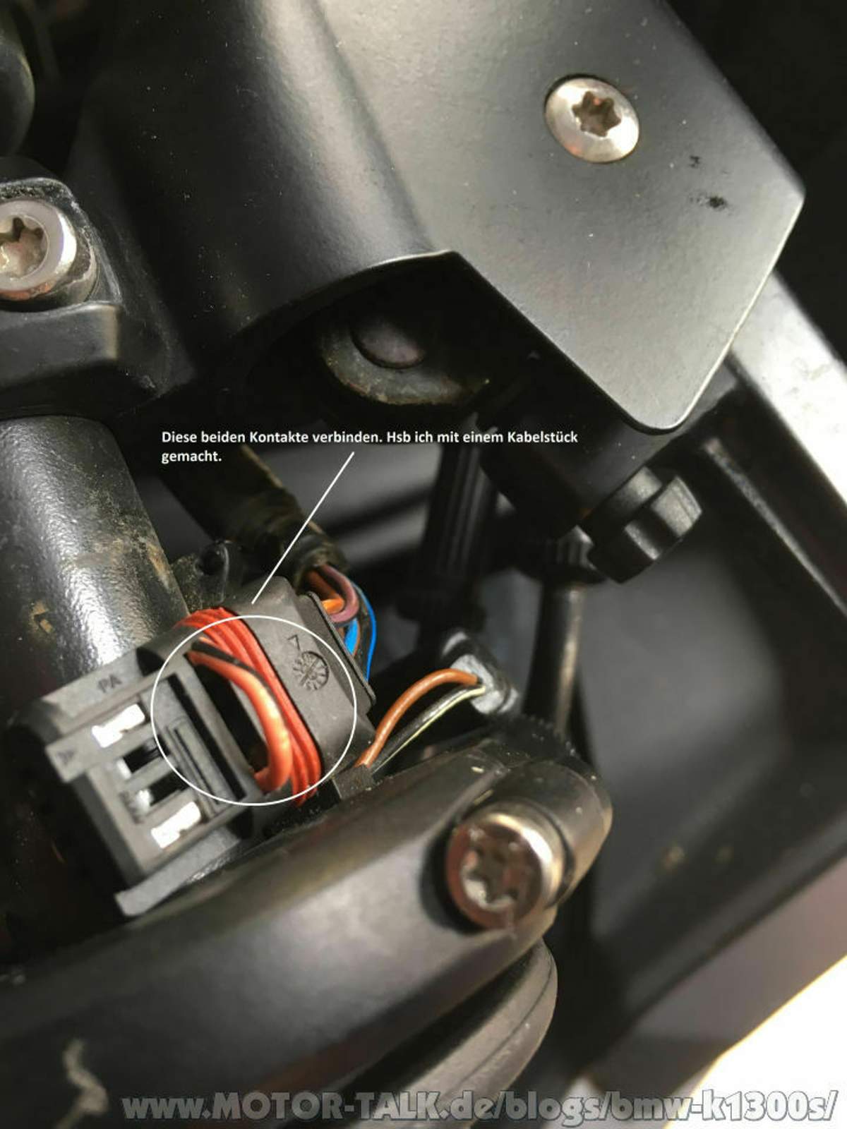

Gestern Abend startet die K13S noch ohne Probleme. Jetzt aber, fertig gepackt, macht sie keinen Mukser mehr, wenn der rote Starterknopf gedrückt wird.
Super, Sie können nicht mit !
Doch, Sie können. Wie Sie in 1 Std. dennoch Starten, beschreibe ich nachfolgend.
Sie müssen die Halterung mit dem Starterknopf abschrauben. Sie ist mit einer 8er Torxschraube befestigt:
anlassstarterknopf-torx-schraube-bmw-k1300sanlassstarterknopf-torx-schraube-bmw-k1300s
Ist die Schraube abgeschraubt, muss noch eine 2. Schraube auf der anderen Seite am Lenker in Fahrtrichtung entfernt werden. Am besten den Lenker am rechten Lenkergriff bis auf den Tank drehen. Dann kommt man von vorne besser an die Schraube ran, die zudem entfernt werden muss.
Jetzt die Schalterbefestigung abnehmen und den Stecker rausziehen:
stecker-im-anlassstarterknopf-verbinden2-bmw-k1300sstecker-im-anlassstarterknopf-verbinden2-bmw-k1300s
Nun die beiden Kontakte mit einem Stück Kabel, das an den Enden abisoliert ist, verbinden. Die Kabelenden können an den Kontakten entlang seitlich verklemmt werden.
Stecken Sie den Stecker wieder in die Halterung und probieren Sie es. Ihre K13S startet jetzt wieder. Entweder, wenn Sie den Zündschlüssel in die Startposition drehen oder den Startetknopf drücken. Nur die Notausschalterfunktion geht nicht mehr.
Wichtiger ist, dass Sie wieder fahren können, bis beim Freundlichen ein neuer Schalter bestellt ist.
