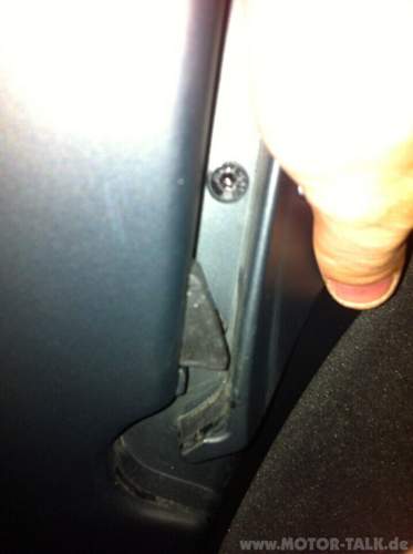

Die ArretierungDie ArretierungAls BMW'ler muss man ja mehr oder weniger bereitwillig sich mit seinem Auto vertraut machen. Bei einigen "Macken" die auftreten sogar bis ins Detail.
Nachdem meine Kofferraumabdeckung nur sehr sporadisch aufgefahren ist (ich habe keinen elektrischen Kofferraumdeckel) habe ich mir die Sache mal genauer angeschaut. Diese Arretierung, die den Nippel der Abdeckung hält, bzw. loslassen soll, habe ich also unter die Lupe genommen, da ich hier den "defekt" vermutet habe. Das kleine Röllchen an der Abdeckung selbst war ohne Probleme zu drehen, hier konnte der Teufel also nicht versteckt sein. Direkt mal mit dem Finger probiert ob die Arretierungen überhaupt beweglich sind. Das war soweit alles in Ordnung. Bei diesem Test ist mir aber aufgefallen, dass wenn man die Arretierung rein drückt, eine kleine Feder zum Vorschein kommt. Diese Feder sieht man auf dem unteren Bild als kleinen weißes etwas. Es ist nicht wirklich als Feder zu erkennen. Meinen Mopsfingern sei Dank.
Alles klar......
Die Arretierung reingedrücktDie Arretierung reingedrücktDirekt in den Keller gegangen und mein Döschen WD40 geholt. Dieses hat einen kleinen "Strohhalm" dran, so dass man das gute Zeug auch in jede Ritze einsprühen kann. Auf beiden Seiten die Arretierungen weggedrückt, Strohhalm rein und Feuer. Dann noch mehrmals die Arretierungen bewegt und letztendlich mit der Abdeckung probiert.
Erste Sahne......
Ich hatte ja schon befürchtet, dass eine neue Abdeckung für rund 200,- Euro fällig ist, oder sogar das Steuergerät (BMW hat für alles ein Steuergerät) den Geist aufgegeben hat.
Ich gehe mal ganz frech davon aus, dass dieses Problem genau wie das Panoramdachproblem sowie das Kabelbruchproblem ein Standardproblem jedes E61 Fahrer ist/wird.
Hoffe ich konnte mit meinen Ausführungen ein bisschen helfen.
