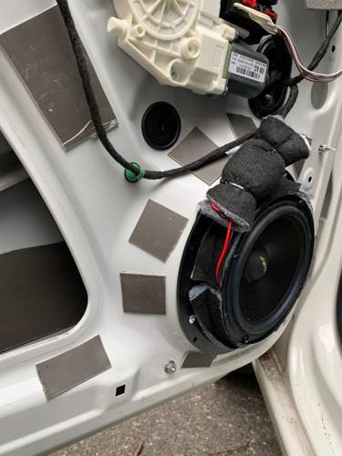

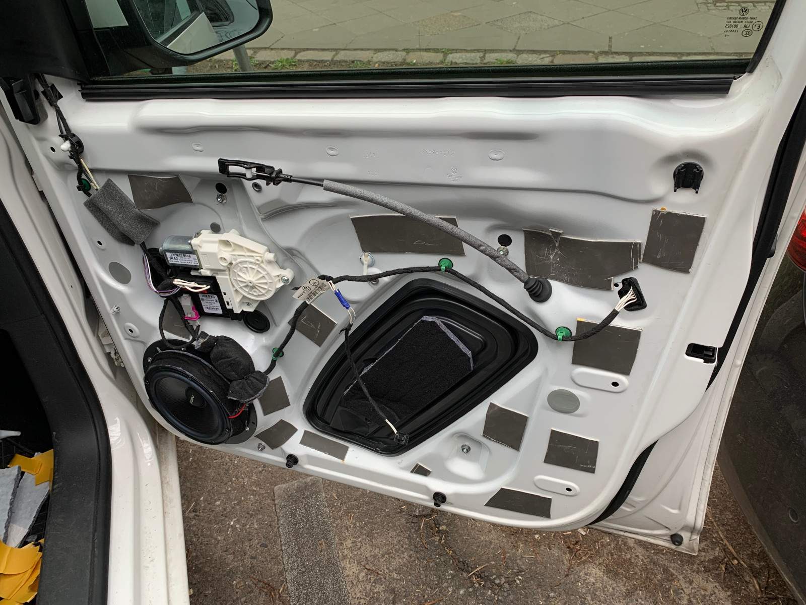

Anbringen der Schwerschicht
Ich hatte vor, die Schwerschicht vor allem außen auf bzw. in der Tür an den Blechteilen anzubringen, da ich hier auch mit dem meisten Wassereintritt rechnete, hiergegen ist die Schwerschicht nahezu unempfindlich. Insbesondere wurde der Bereich ganz außen, also hinter dem Lautsprecher mit verschieden großen Stücken recht großflächig beklebt, um das Blech ruhig zu stellen - siehe Bild 1.
Zudem wurden die Lautsprecherstecker in Dämmmatte eingepackt und der Lautsprecher selbst noch mit einer dünnen Bahn Dämmmatte ummantelt, um hier möglichst letzte Fugen und den Kabeleintritt abzudichten und dafür zu sorgen, das möglichst nichts rasselt, siehe Bild 1 und 2. Auf die Baumwolldämmmatte verzichtete ich ansonsten im Außenbereich, da ich Staunässe möglichst vorbeugen wollte.

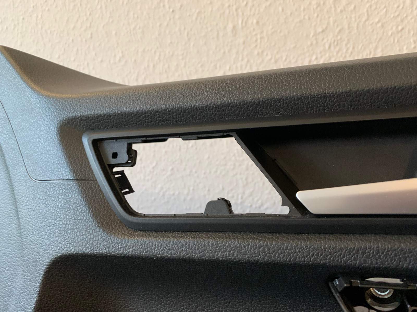

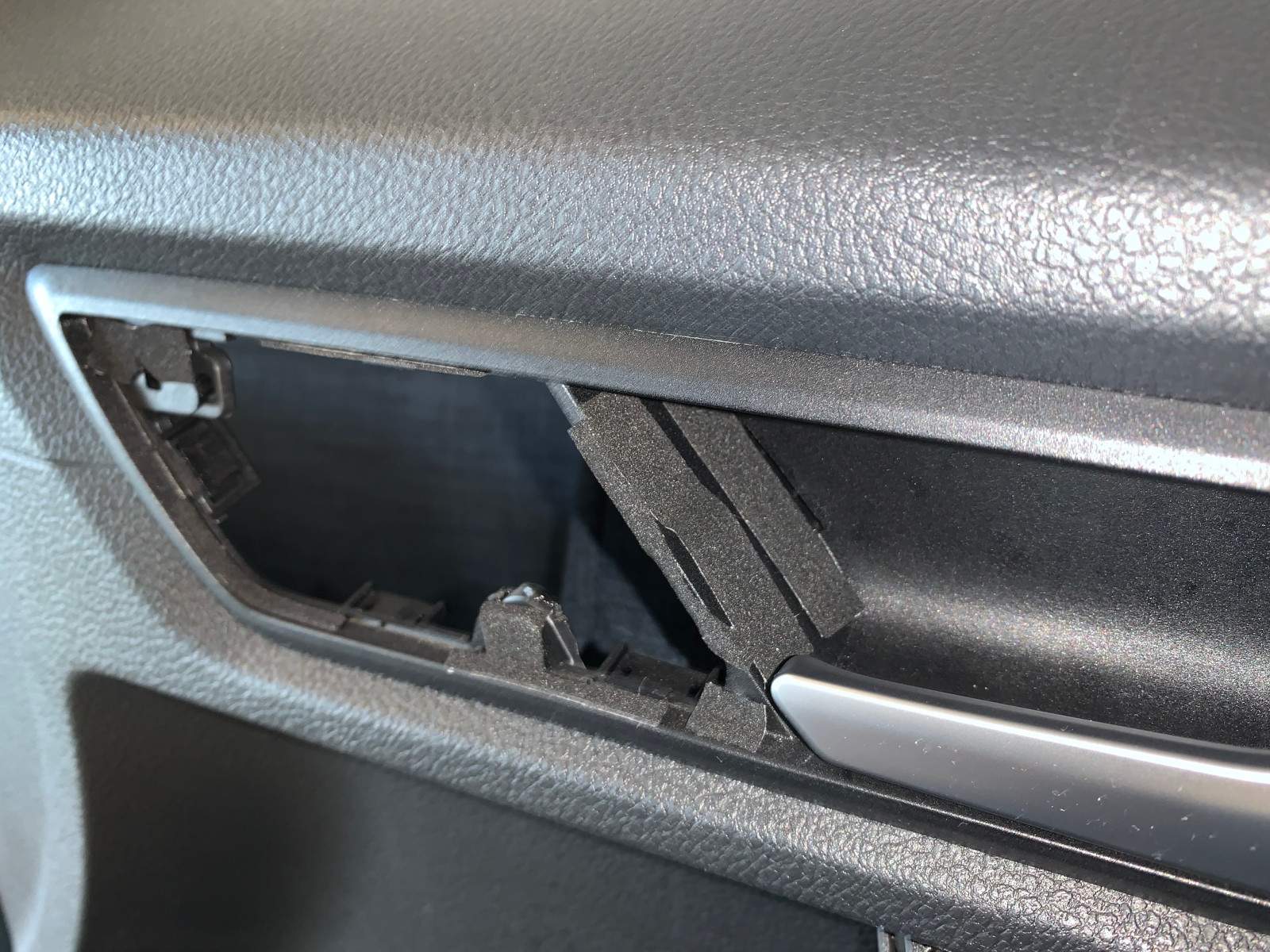

Entrasseln der Türverkleidung
An der Stelle meine dringende Empfehlung für jedes Hifi / Audio Upgrade am Caddy 4: Man sollte UNBEDINGT die Abdeckung um die Spiegelverstellung in der Tür und analog die entsprechende Blindkappe auf der Beifahrerseite ausklippsen und ruhigstellen. Diese ist nur eingeklippst, leider mit ein wenig Spiel und ist ungefähr das erste Teil, was bei etwas mehr Bass wild das Rasseln anfängt. Man kann die Teile aus der abgenommenen Türverkleidung von hinten ausklippsen und dann die Kontaktflächen entsprechend mit dünnem Moosgummi versehen, so dass nichts mehr rasseln kann und die Teile satt sitzen, siehe Bild 3-5

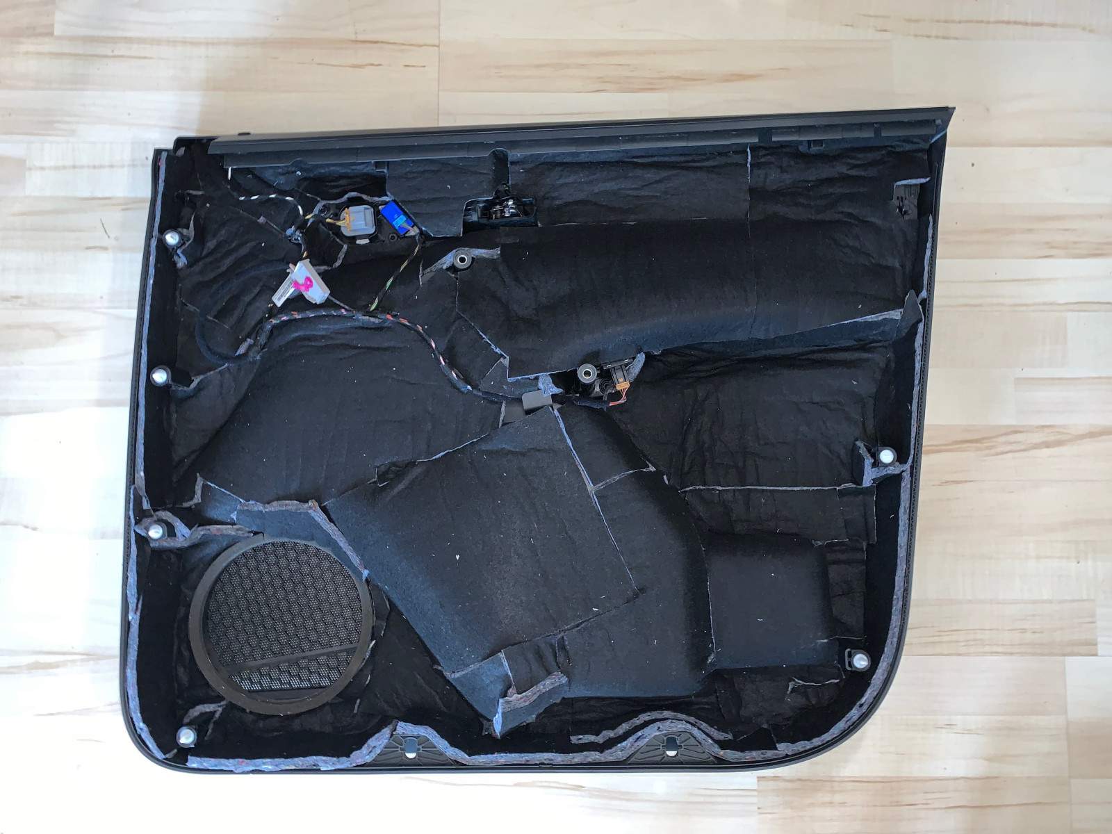

Dämmung der Türverkleidung
Die Dämmschicht wurde nun auf der Türinnenverkleidung angebracht. Wie man auf den Bildern erkennt (Bild 6 und 7) ging ich hierbei nicht sparsam vor, sondern versah die gesamte Türinnenverkleidung mit Dämmmatte, um hier das Maximum an Dämmung herauszuholen und den Hörgenuss sowie Fahrkomfort zu erhöhen. Lücken muss man unbedingt überall dort lassen, wo Anschlüsse, Befestigungen u.ä. verläuft, damit das in seiner Funktion nicht beeinträchtigt wird.
Mit dem klanglichen Ergebnis der Dämmung bin ich bislang sehr zufrieden, zumal die Türen nun wie jene einer hochpreisigen Limousine beim Öffnen und Schließen klingen. Aus der rein subjektiven Erfahrung heraus würde ich sagen, ist diese Art der Dämmung in keinem Fall schlechter als jene mit Alubutyl, aber hier womöglich deutlich leichter.

ich habe deinen Blog mit Begeisterung und großem Interesse gelesen und plane, meine Türen im Caddy auch zu dämmen. In meinem alten Auto hatte ich zuerst auch die Rückseite des Aggregatsträgers und das Außenblech der Türe gedämmt, leider schliff da dann das Fenster entlang...
Du hast beim Caddy die Abdeckungen aus dem Aggregatsträger neben den Lautsprechern entfernt und durch das Loch sowohl das Außenblech der Türe als auch die Rückseite des Aggregatsträgers mit der Schwerschicht gedämmt, oder?
Also quasi "hinter" den Lautsprechern.
Und da gab's keine Probleme mit den Scheiben? Dann würde ich das doch direkt auch so angehen.

Zu deiner Frage: Genau, ich habe diese Abdeckungen rausgenommen, die sind ja aus weichem Gummi, die kann man easy raus und wieder einbauen. Und damit kann man auch hinter dem Lautsprecher dämmen. Man muss es hier nicht zu genau nehmen, einfach grob ein paar Stücken schneiden, so wie man halt rankommt und dann etwa 30% des Blechs versuchen mit Schwerschicht zu bekleben. Wenn es deutlich weniger ist, ist der Effekt schwächer, aber viel mehr bringt dann auch kaum noch eine Verbesserung. Den Aggregateträger kann man gern auch so wie man rankommt von innen und außen bekleben. Am wichtigsten ist das Beschweren auf großen Flächen, in der Mitte und in Lautsprechernähe, aber wie gesagt, nicht zu genau nehmen, man kann immer mal etwas klopfen, dann bekommt man ein Gefühl, wo es noch sehr dröhnt oder schon eher dumpf wird.
Man sollte darauf achten, dass Wasser weiterhin gut ablaufen kann und keine Mechanik wie die vom Scheibenheber dadurch beeinträchtigt wird - die Erfahrung hast du ja schon gemacht ;-) Aber wenn man da nicht Unmengen reinklebt und da die Schwerschicht ja relativ dünn ist, passiert hier eigentlich nichts.
Du kannst während des Einklebens immer mal wieder vorsichtig die Scheibe herunterlassen, dann siehst du ja, wo die Mechanik lang geht, evtl. kein Platz ist oder gar etwas schleift, wie gesagt, bei mir gabs da aber keine Probleme.
Ich hatte bei mir ja die Lautsprecher getauscht und dabei direkt noch etwas hinter die neuen Lautsprecher aufs Blech geklebt, ist aber kein absolutes Muss, auch Stücken in der Nähe der Lautsprecher helfen schon.
Wichtig ist sonst eigentlich nur, dass man aufs Blech nur Schwerschicht klebt, eine Lage reicht hier eigentlich, und alles was Schaumstoff oder textilähnlich ist nur auf die Rückseite der Kunststoffverkleidung klebt, nicht aufs Blech, da das sonst anfängt zu schwitzen, zu gammeln und zu rosten.
Ansonsten kannst du noch drauf achten, ob sonst irgendwelche Teile in der Tür rasseln, klappern, dröhnen usw. das tritt dann nämlich mit mehr Leistung und/oder besseren Lautsprechern umso mehr hervor. Bei mir waren es die Einfassungen der Türöffner innen, hier hatte ich das dann von hinten mit etwas Schaumstoffband ruhig gestellt.
