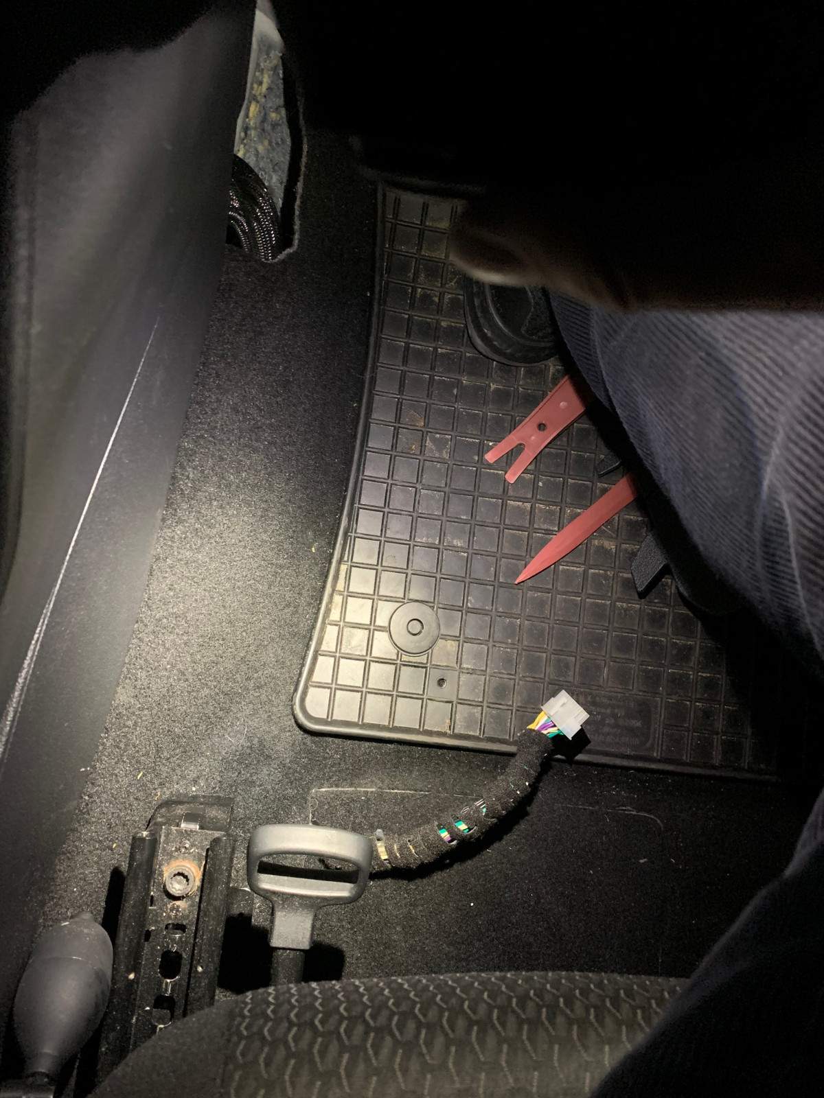

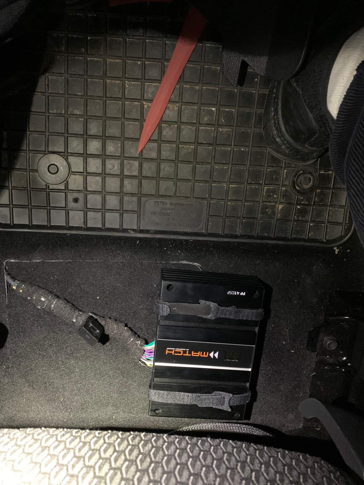

Zunächst baute ich also die DSP Endstufe ein. Diese muss mittels passender VW Quadlock Adapter lediglich hinten zwischen Radio und originalen Kabelbaum gesteckt werden und der Kabelstrang dann entsprechend aus der Mittelkonsole herausgeführt werden. Ich entschied mich dazu, den Strang in den Beifahrerfußraum herauszulegen und dann unter den Beifahrersitz zu führen, wo der Verstärker seinen Platz finden sollte.

Bislang nutze ich den Verstärker nur als P&P. Selbst mit der originalen Stromversorgung holt dieser nochmal deutlich mehr Power heraus im Vergleich zum originalen Radio, da hier wesentlich leistungsstärkere Verstärker eingebaut sind. Zudem ergibt sich nun die Möglichkeit der optimierten Abstimmung.
