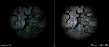

Nach langer Abstinenz möchte ich mich im Teil 3 der Mythbusters-Reihe einem Thema widmen, das erst einmal nur bedingt mit dem Thema "Auto" zu tun hat, und zwar dem Thema LED-Taschenlampen.
Die Idee für diesen Mythbusters-Artikel kam mir während dieses Diskussionsfadens. Ein Motor-Talker suchte eine ordentliche LED-Taschenlampe, und neben den bekannten Modellen von Maglite oder LED-Lenser wurden auch eine Reihe von, ich nenne sie mal "China-Taschenlampen" empfohlen. Diese Taschenlampen sind auf den einschlägigen Verkaufsplattformen unter dem Suchbegriff "Cree XML T6" zu finden, was auf die in den Lampen (angeblich) verwendete LED hindeutet. Bei der Betrachtung der angegebenen technischen Daten und angesichts des niedrigen Preises scheinen diese Lampen wahre Schnäppchen zu sein. Da werden beispielsweise Lichtströme von 2.000 bis 3.000 Lumen angegeben, sprich eine Taschenlampe die angeblich so hell ist wie ein moderner Xenon-Scheinwerfer. Und das für weit unter 20 Euro. Da staunt der Laie, und der Fachmann wundert sich.
Und warum wundert sich der Fachmann? Nun, zieht man das Datenblatt der (angeblich) verwendeten LED zu Rate, keimt schon erste Skepsis auf. Denn dort steht:
The XLamp XM-L LED is 20% more efficient than the XLamp XP-G LED at the same current, and can deliver 1000 lumens with 100 lumens per watt efficacy.
Mit anderen Worten: Eine LED vom Typ Cree XM-L T6 erzeugt maximal einen Lichtstrom von 1.000 Lumen. Das passt irgendwie nicht so recht zu den 2.000 Lumen, die die Taschenlampe erzeugen soll. Aber selbst wenn die Lampe "nur" 1.000 Lumen schafft, müsste sie ja spürbar heller sein als meine Maglite, die ich als Bereitschaftstaschenlampe immer im Auto liegen habe. Die hat nämlich "nur" 134 Lumen und leuchtet damit im Freien schon mehrere hundert Meter weit. Meine Skepsis schlägt um in Neugier. So eine China-Taschenlampe muss her, ich will wissen was die wirklich kann.

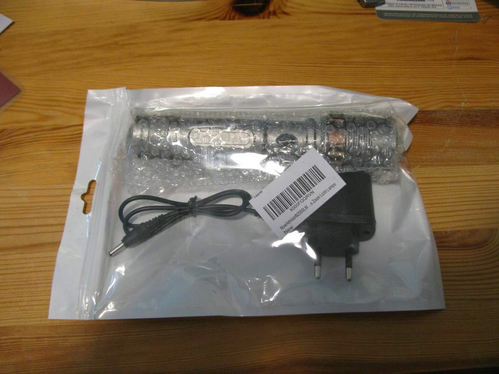

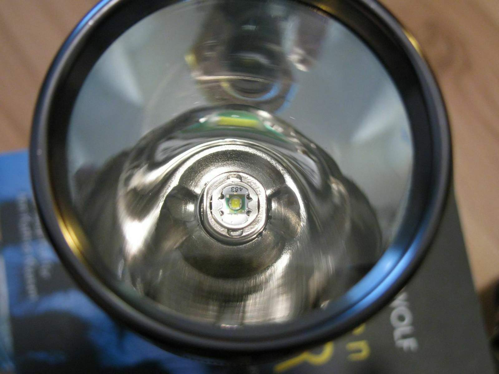

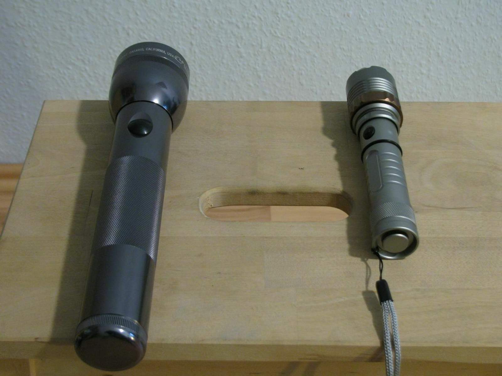

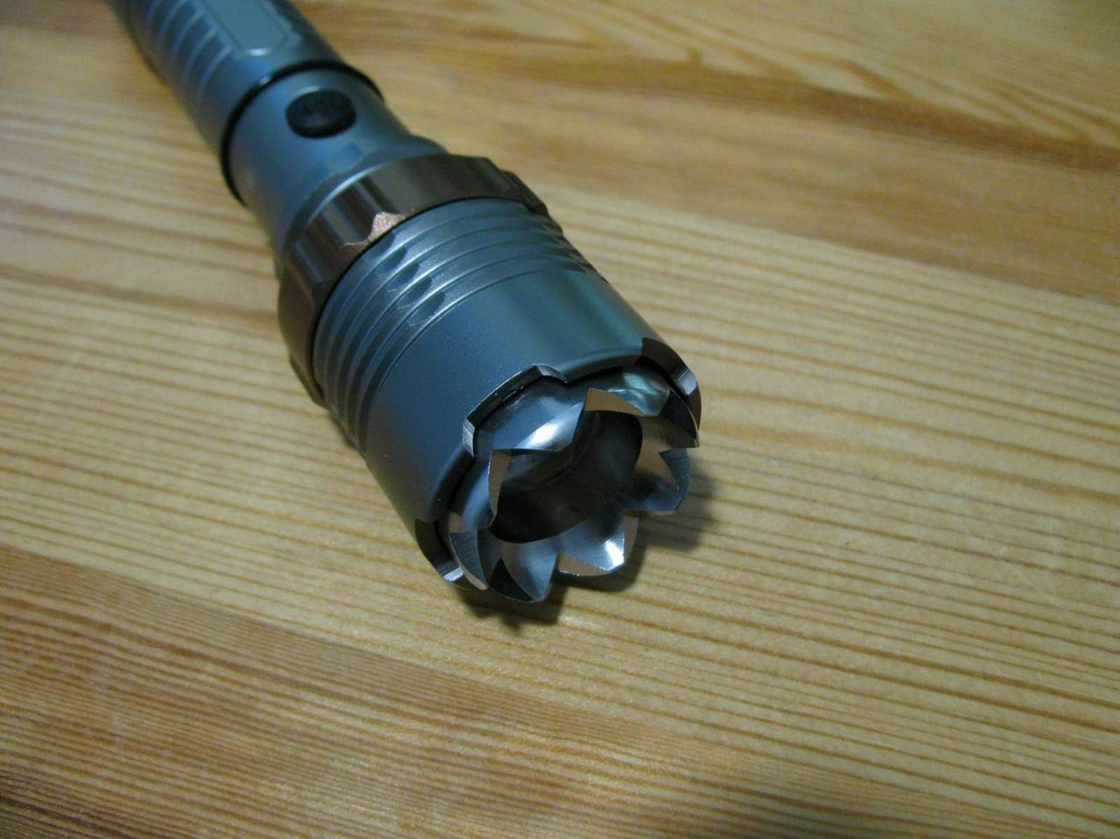

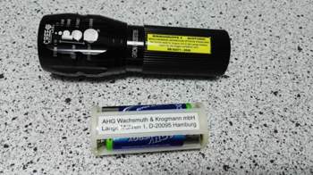

Fangen wir an mit dem Auspacken, neudeutsch "Unboxing". Das war relativ schnell erledigt, denn die China-Taschenlampe war einfach in einen ZIP-Beutel verpackt und das Netzteil lose beigelegt. Ansonsten keinerlei Dokumentation.
[bild=1] [bild=2]

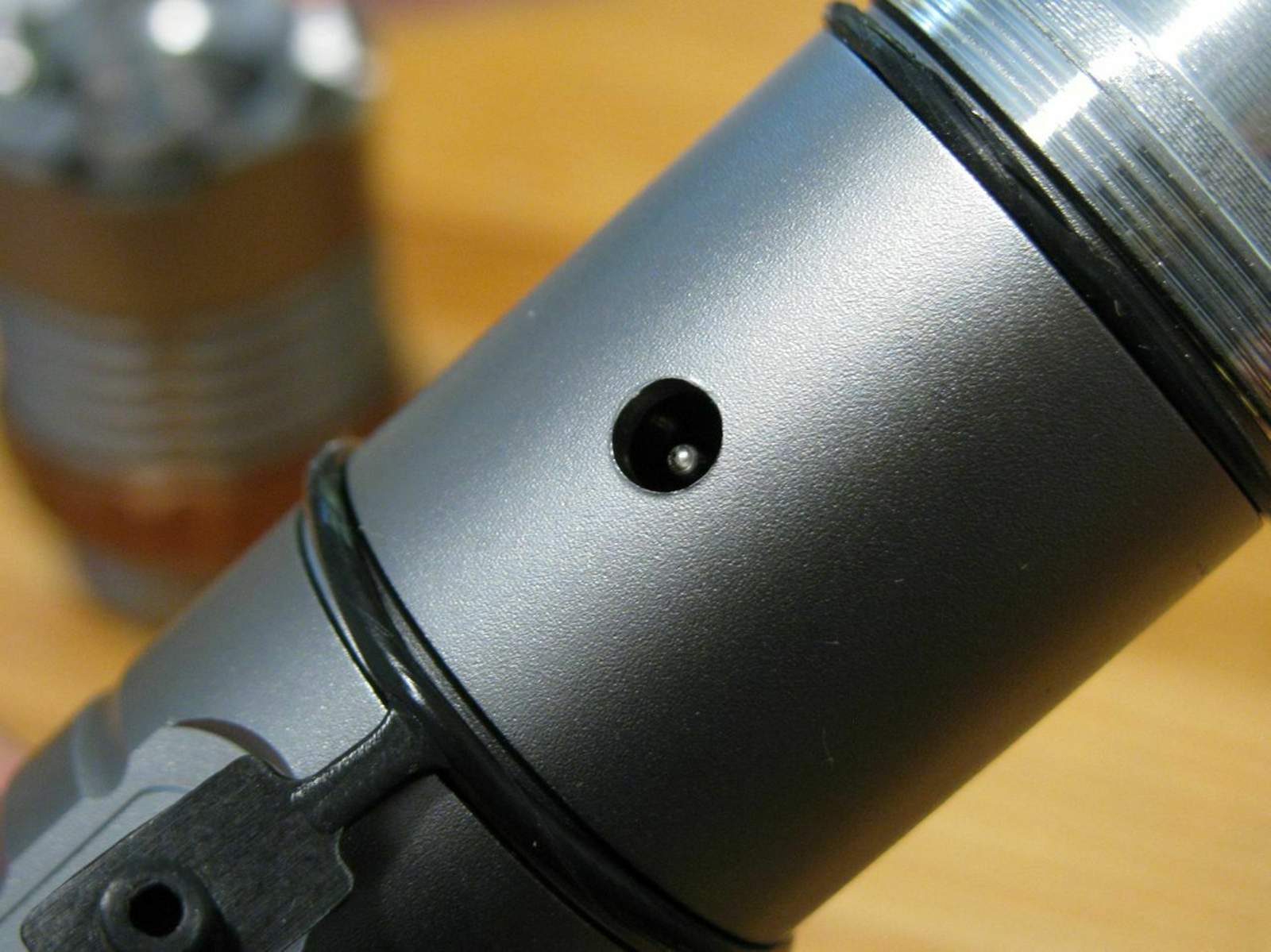

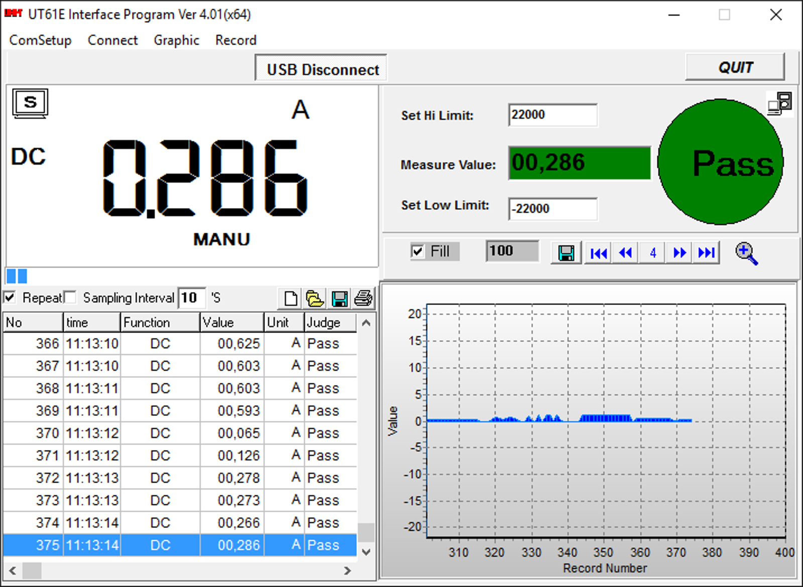

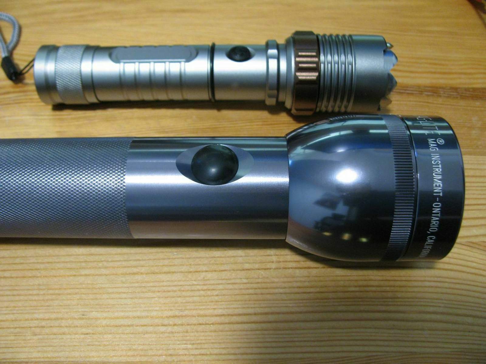

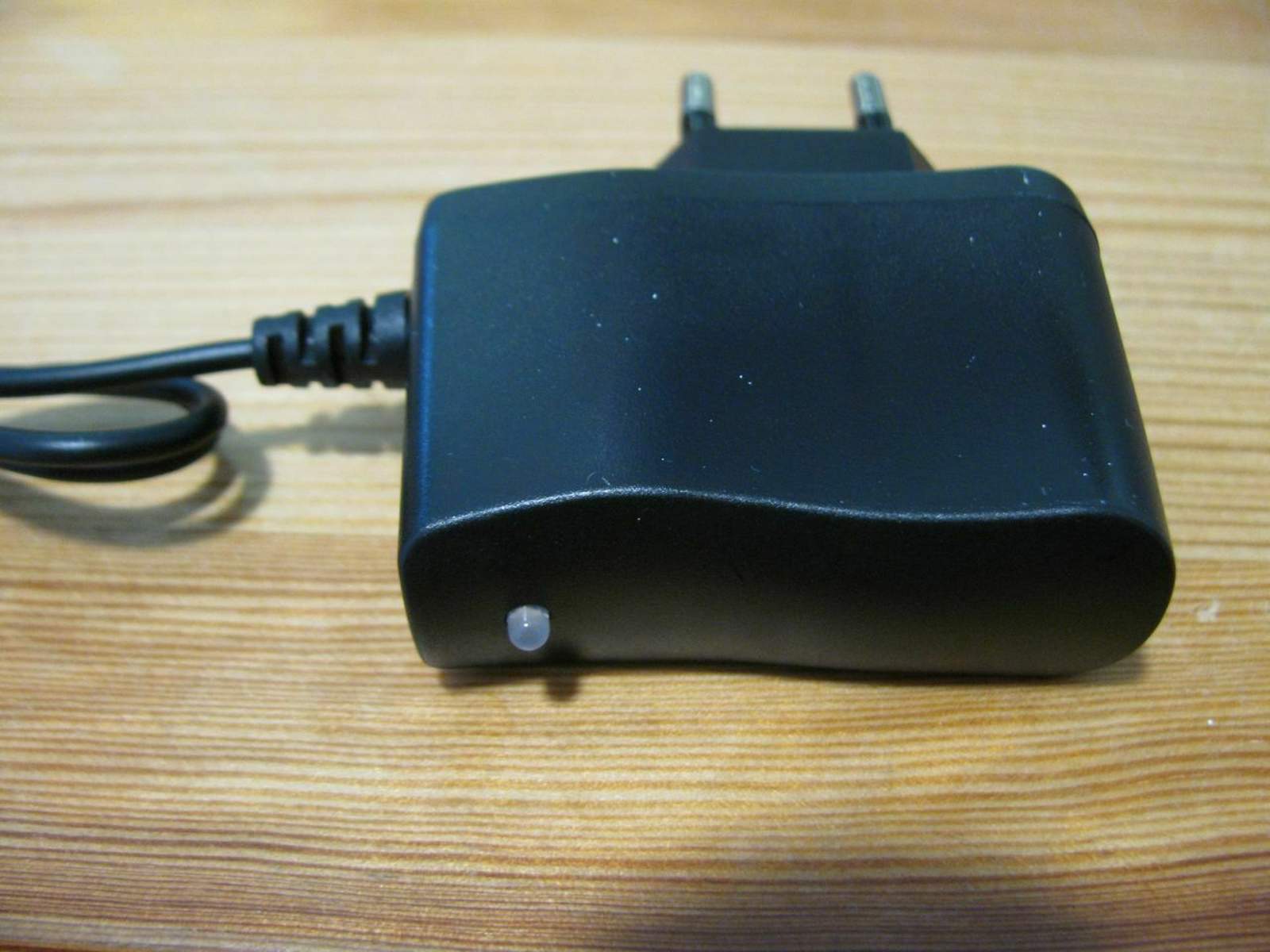

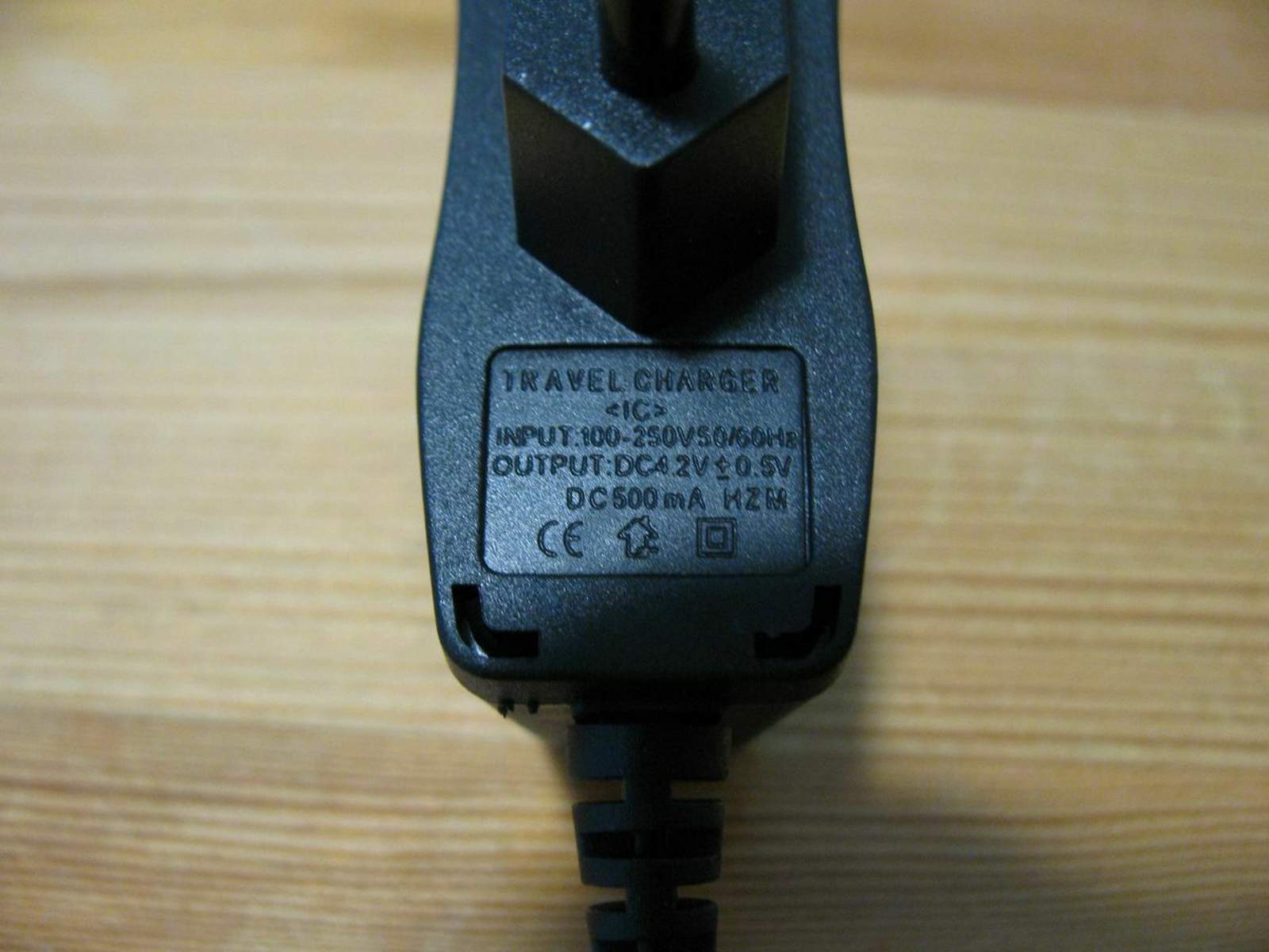

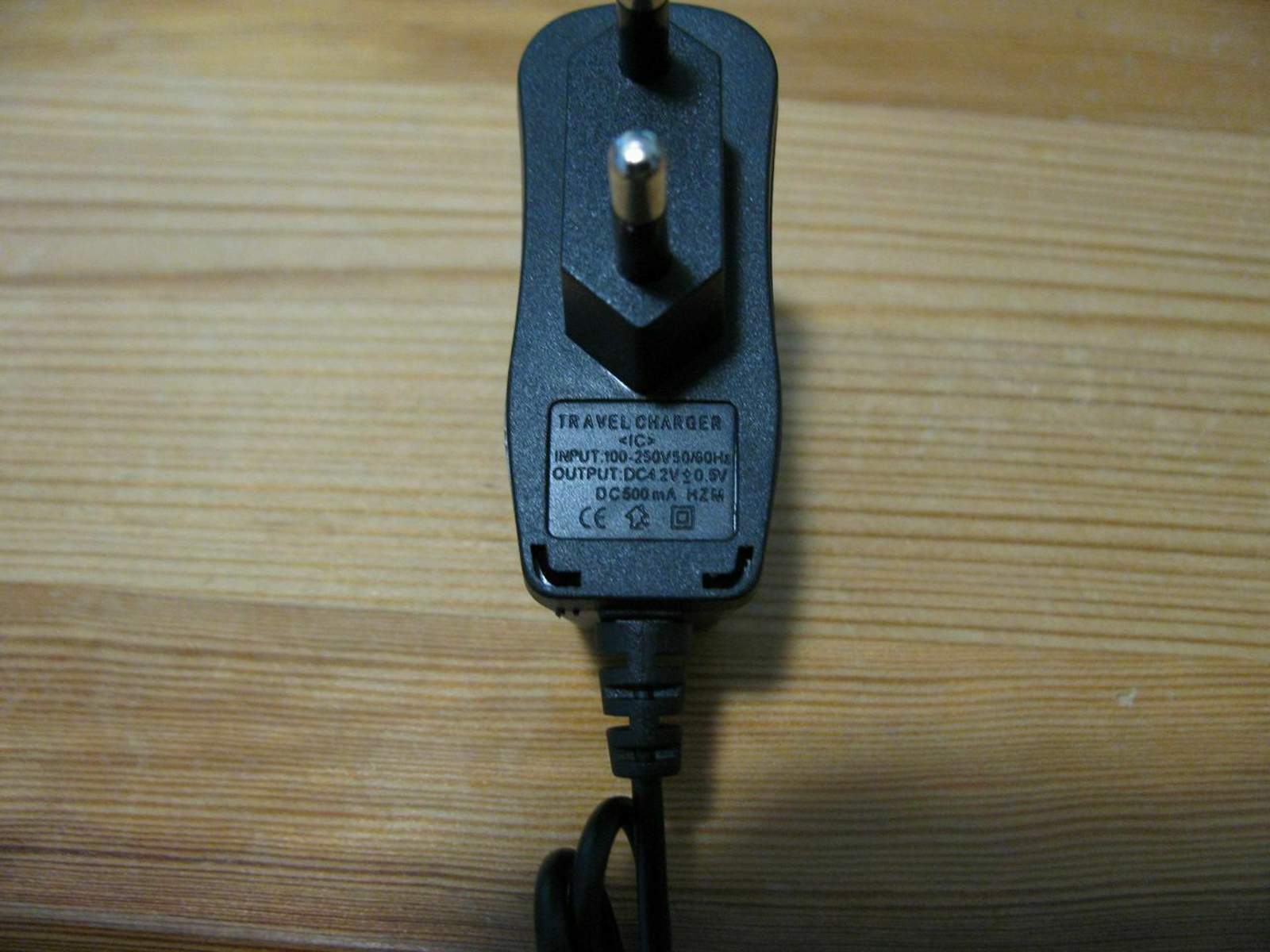

Schauen wir uns zunächst mal das Ladegerät an:
[bild=3] [bild=4] [bild=5]
Das Ladegerät hat auf der Primärseite einen sog. Weitbereichseingang, ist also von 100V AC bis 250V AC einsetzbar. Es trägt immerhin ein CE-Zeichen, eine entsprechende Konformitätserklärung liegt allerdings nicht bei. Ebenfalls vorhanden ist die Kennzeichnung für die Schutzklasse II sowie die Kennzeichnungen für den bestimmungsgmäßen Gebrauch (in diesem Falle "Indoor-Use"😉. Die Mindestvoraussetzungen für den Betrieb in der EU sind also erfüllt, allerdings erkennt man hochwertige Ladegeräte/Netzteile daran, dass sie weitere freiwillige Prüfsiegel tragen wie z.B. das GS-Zeichen. Das GS-Zeichen gewährleistet nämlich, dass das Gerät tatsächlich geprüft wurde und den Anforderungen des Produktsicherheitsgesetzes entspricht, wohingegen das CE-Zeichen rein auf Konformitätsangaben des Herstellers beruht.
Auf der Rückseite des Ladegeräts ist eine zweifarbige (rot/grün) LED die offensichtlich den Ladezustand anzeigt (rot=lädt, grün=Ladevorgang abgeschlossen).

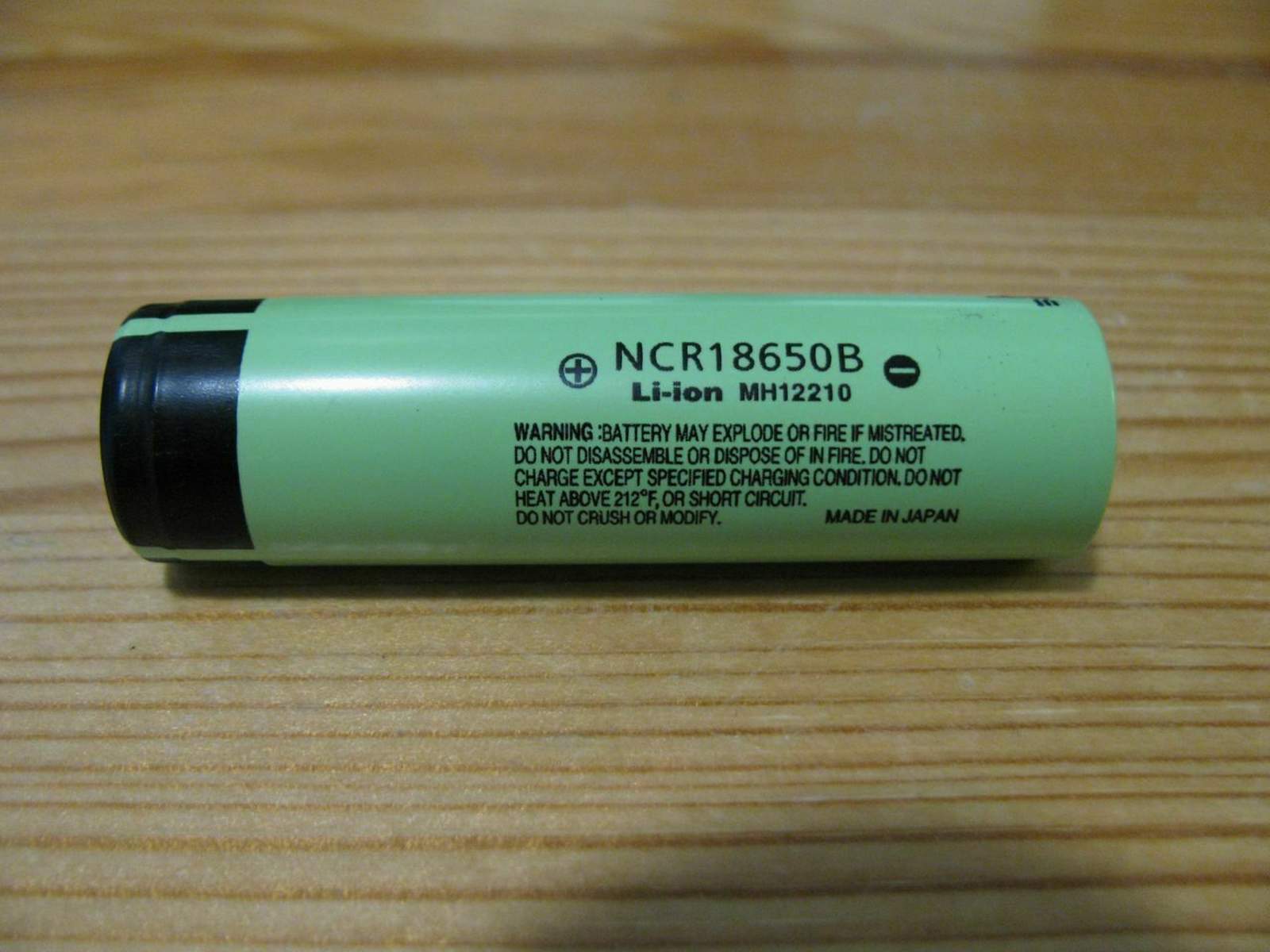

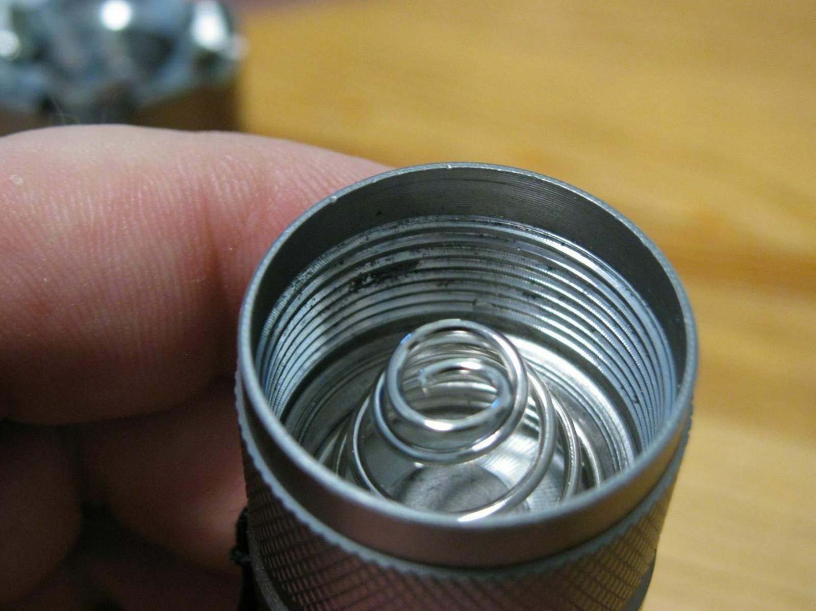

Wenden wir uns noch kurz dem Akku zu. Hier habe ich mich bewusst für eine Markenzelle entschieden, da im Bereich Li-Ion-Akkus doch einiges an Schindluder getrieben wird. Von gefälschten bzw. billigen Recycling-Akkus geht eine nicht unerhebliche Gefahr aus da diese Zellen sehr minderwertig verarbeitet sind, außerdem erreichen diese billigen Zellen nicht annähernd die Kapazität, die angegeben ist. Wenn ihr euch einen Li-Ion-Akku kauft, dann kauft in eurem eigenen Interesse eine Qualitätszelle. Eine solche hat
a) einen aufgedruckten (bekannten) Herstellernamen
b) eine aufgedruckte Typenbezeichnung
c) ein Datenblatt verfügbar
Die von mir ausgewählte Zelle erfüllt diese Anforderungen:
[bild=6]

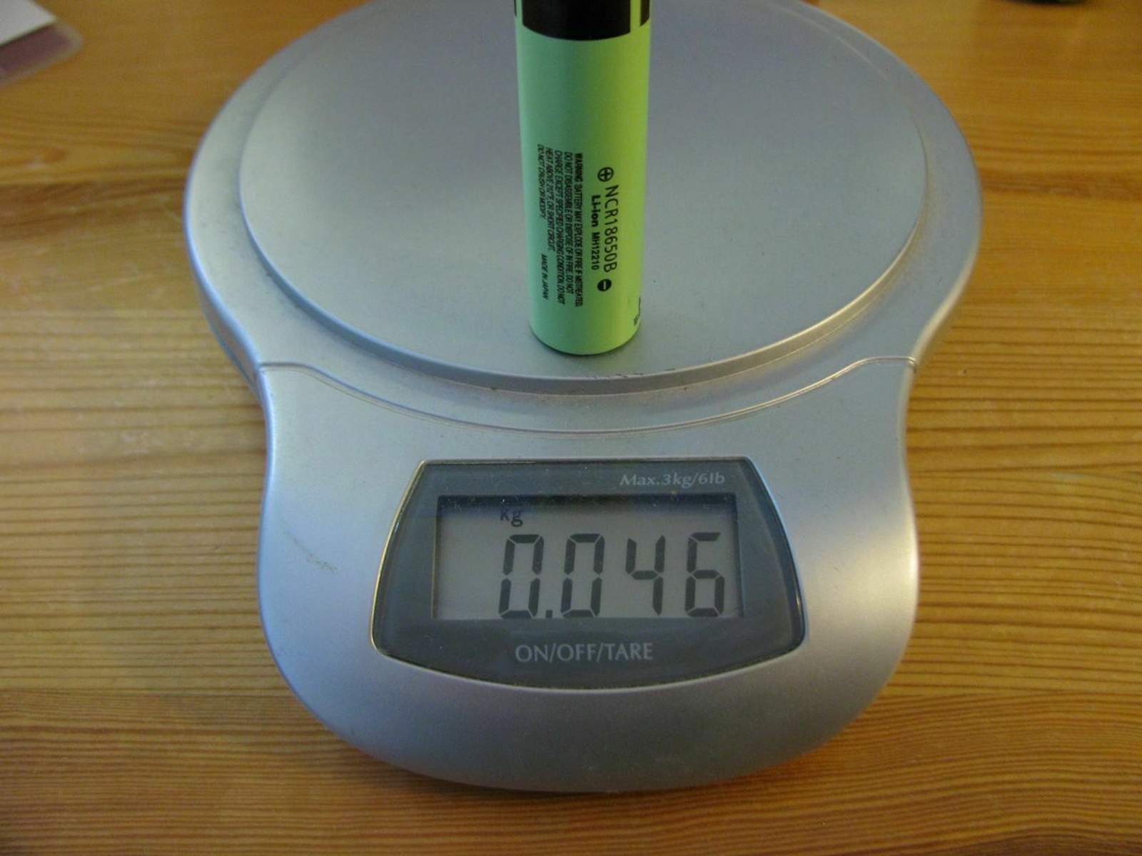

Anhand des Datenblatts können wir auch ganz schnell prüfen ob wir einen Originalakku haben oder eine nachgemachte Billigzelle, und zwar mit dem Gewichtstest, originale Zellen wiegen um die 46g:
[bild=7]
Das ermittelte Gewicht passt und entspricht in etwa dem angegebenen Wert im Datenblatt.

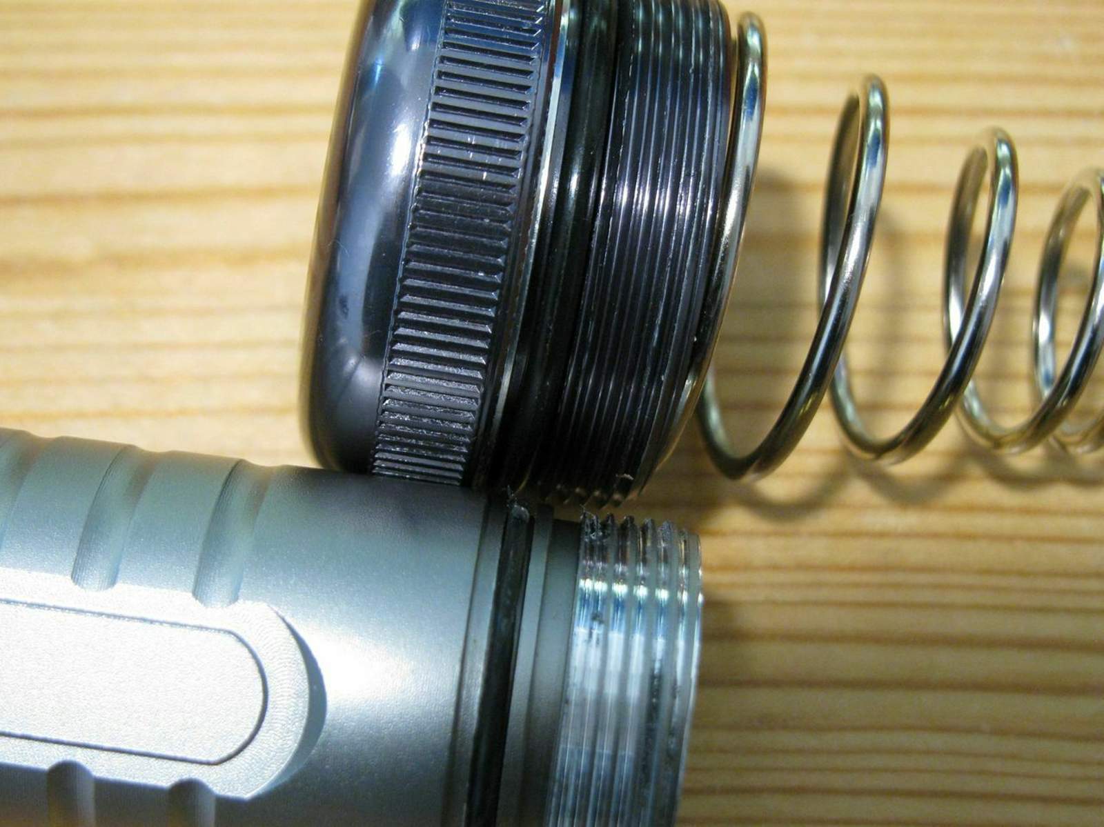

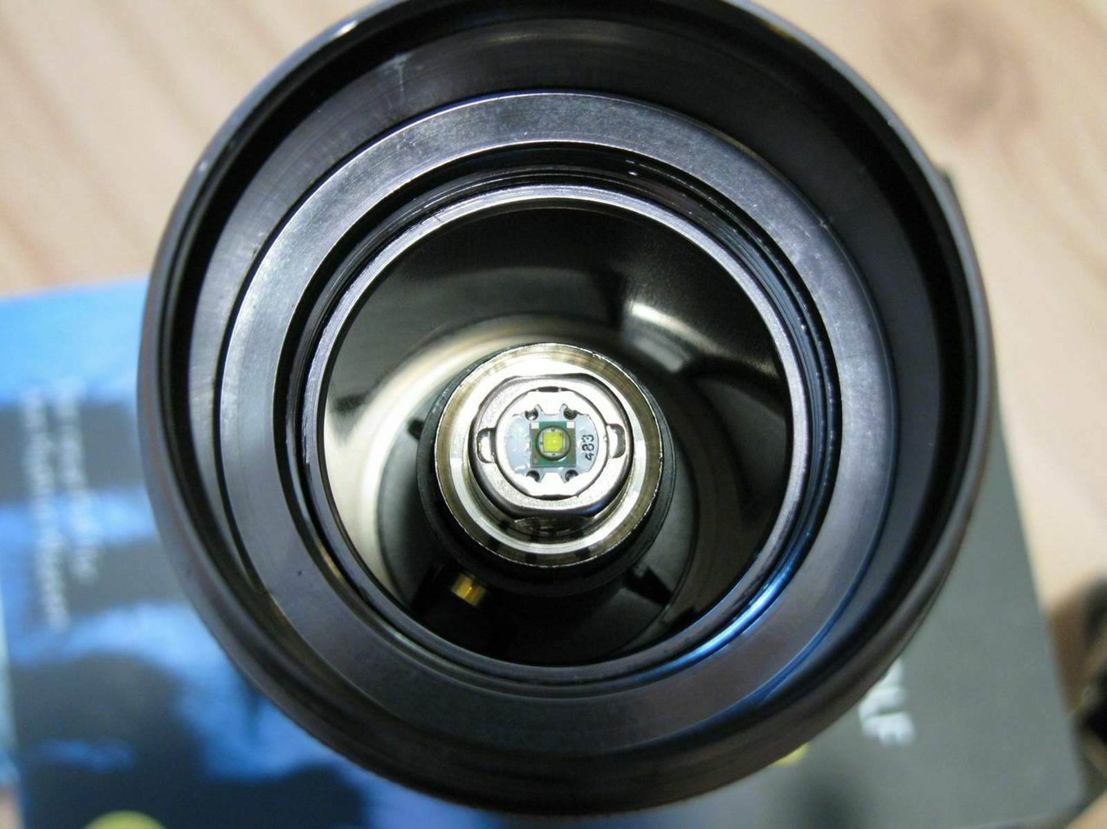

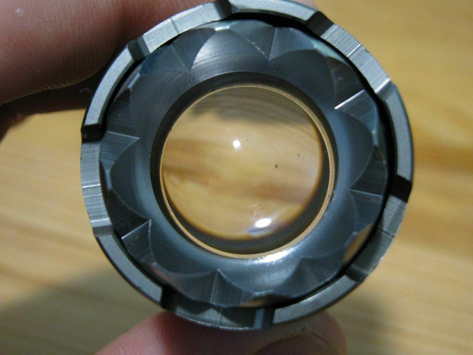

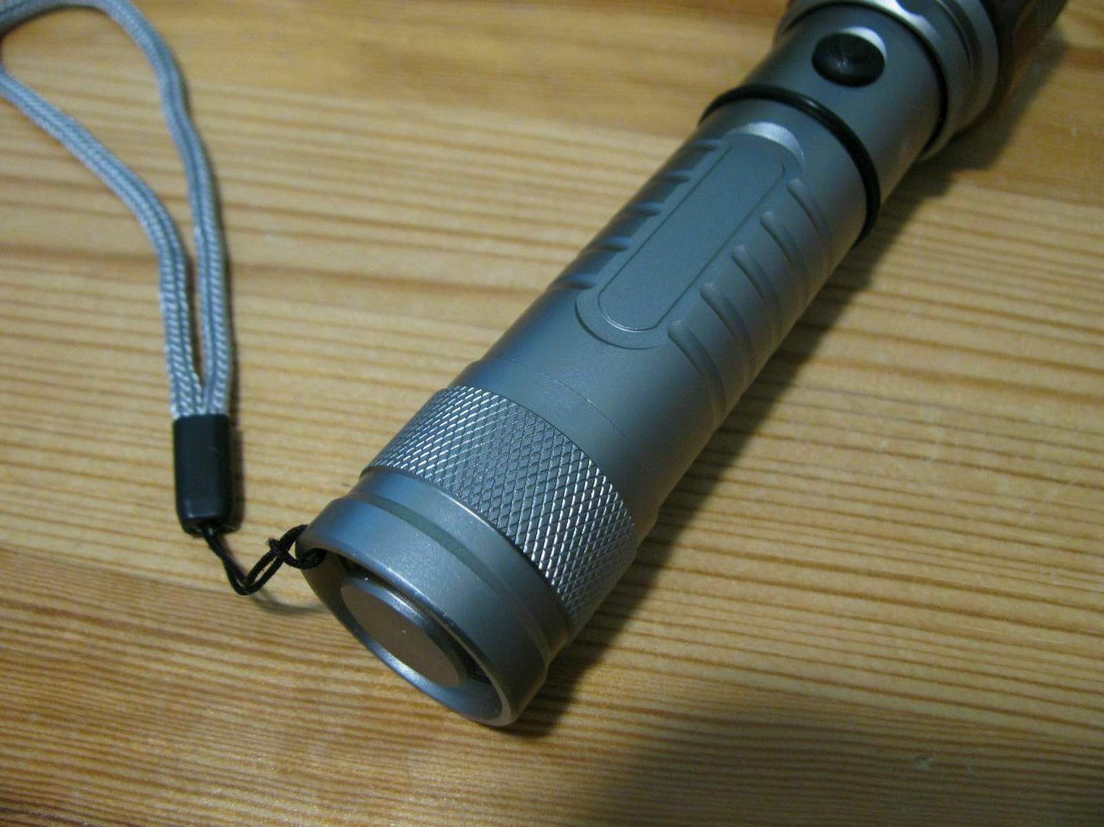

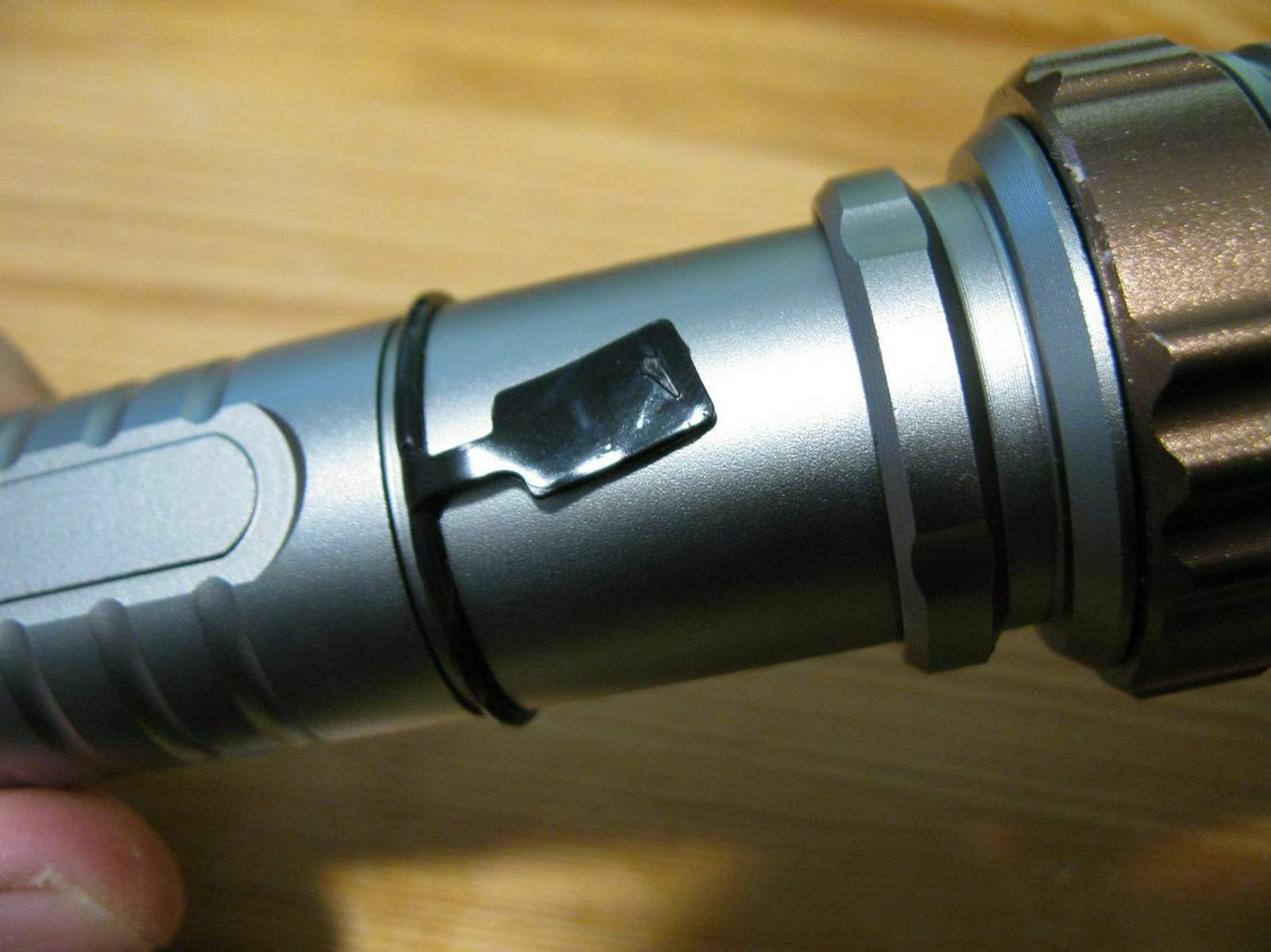

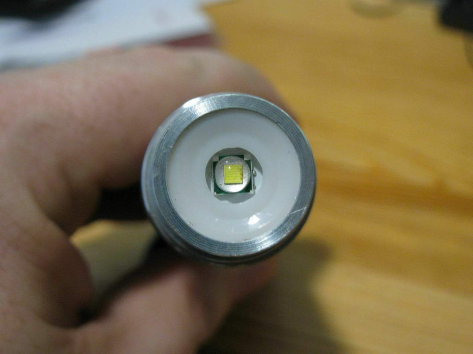

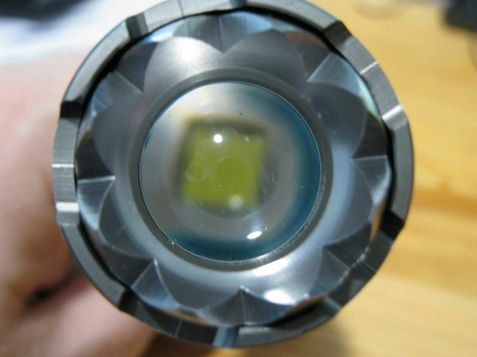

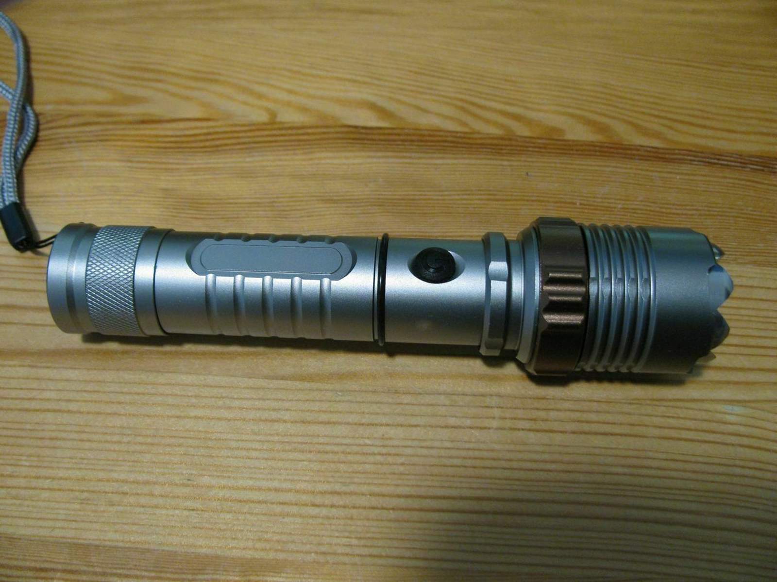

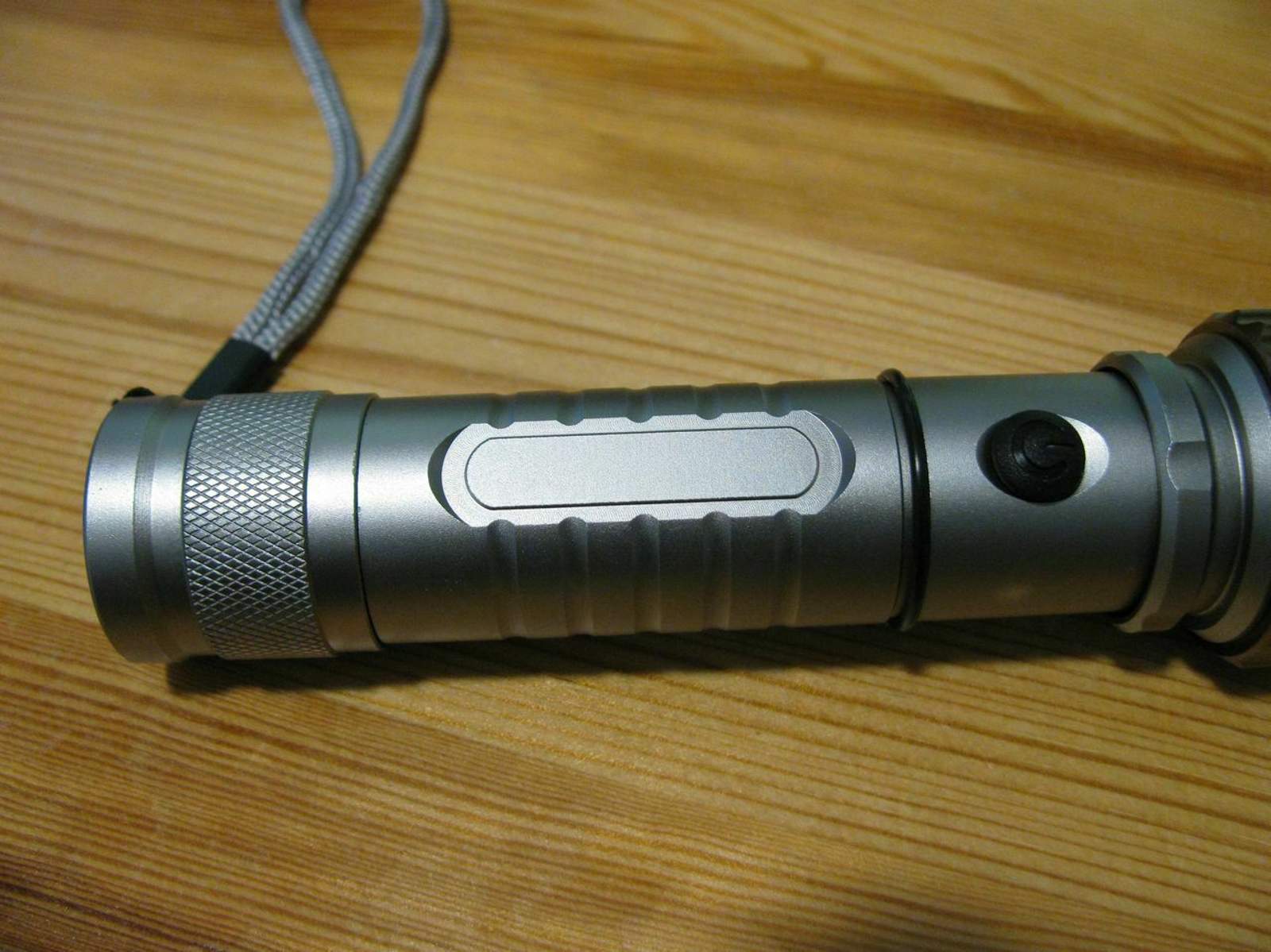

So, aber kommen wir endlich mal zur Taschenlampe, so sieht das gute Stück aus:
[bild=8] [bild=9] [bild=10]
[bild=11] [bild=12] [bild=13]
[bild=34] [bild=35] [bild=36]
Bis auf den offensichtlichen Beschichtungsfehler (heller Fleck in Höhe des Schalters) eigentlich ganz ordentlich verarbeitet. Der Gummi zur Abdeckung der Ladebuchse ist sehr dünn und dürfte nicht lange halten.

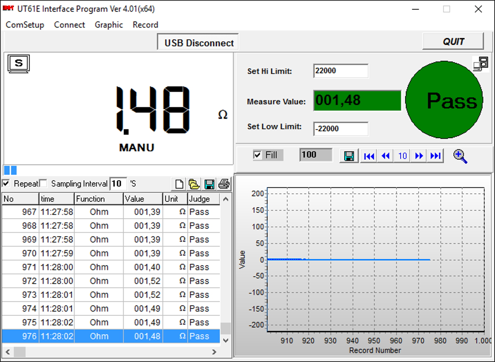

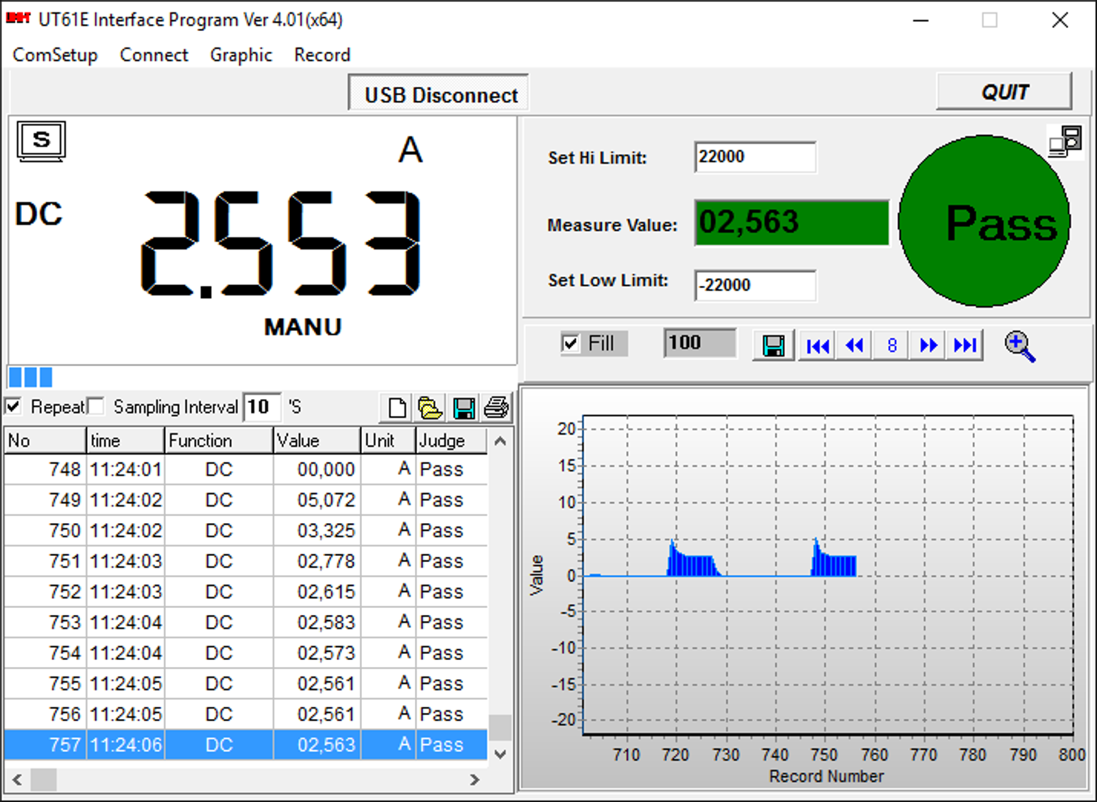

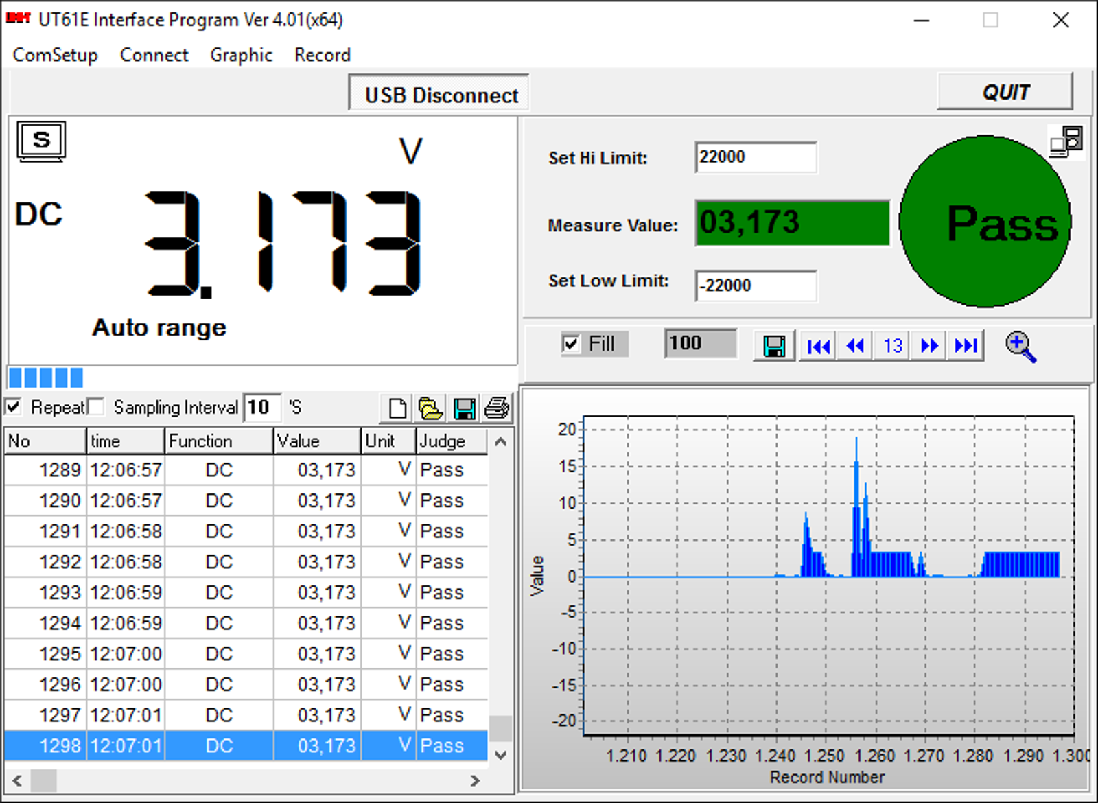

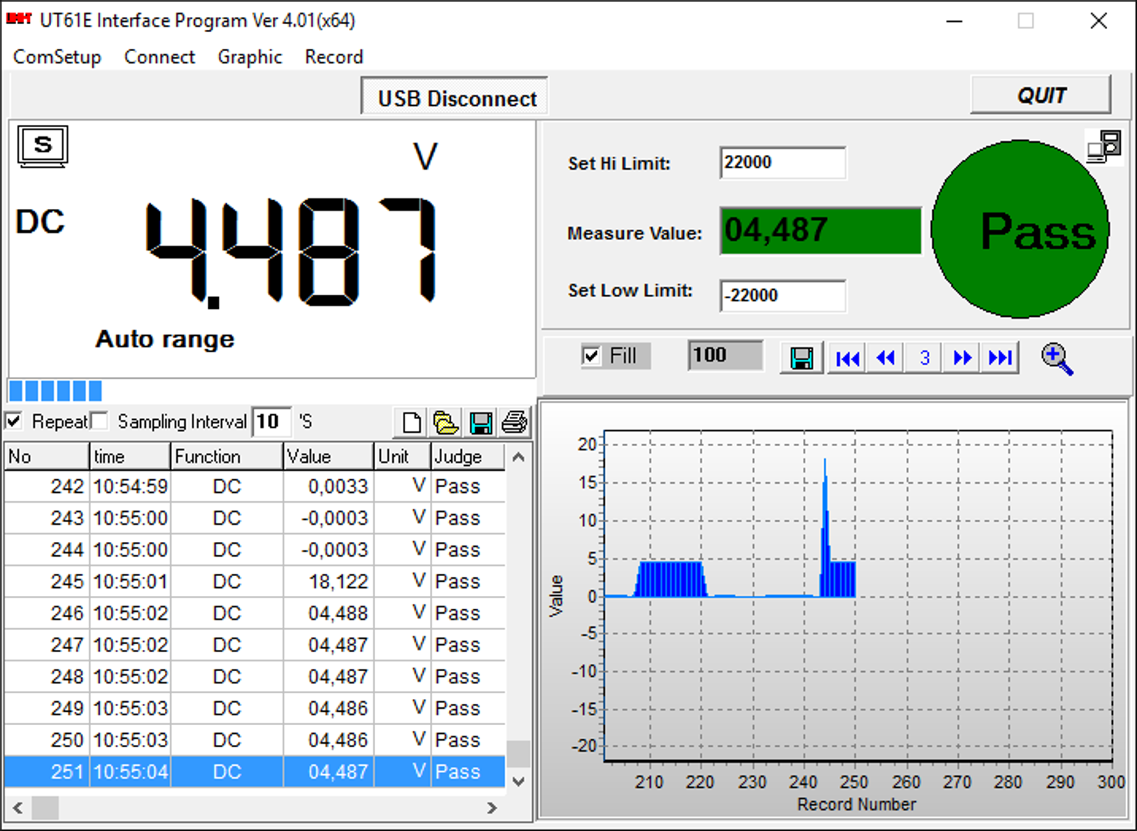

Bevor wir nun aber die Helligkeit vergleichen, schauen wir uns erstmal ein paar Messwerte an. Zuerst einmal den Akku, hier habe ich die Leerlaufspannung gemessen sowie den Strom durch einen Lastwiderstand von ca. 1.5 Ohm um zu sehen ob der Akku unter Last seinen Nennstrom bei der angegebenen Nennspannung (die unter Last natürlich geringer ist als die Leerlaufspannung) bringt.
[bild=15] [bild=14]
Kurze Kontrolle: 3.7 Volt : 1.5 Ohm = 2.46 A
Die Leerlaufspannung ist übrigens überraschend hoch, anscheinend hat das Ladegerät den Akku überladen, denn die Ladeschlußspannung liegt bei Li-Ion-Akkus typischerweise bei 4.2 Volt, der Akku ist aber auf fast 4.5 Volt geladen worden:
[bild=16]

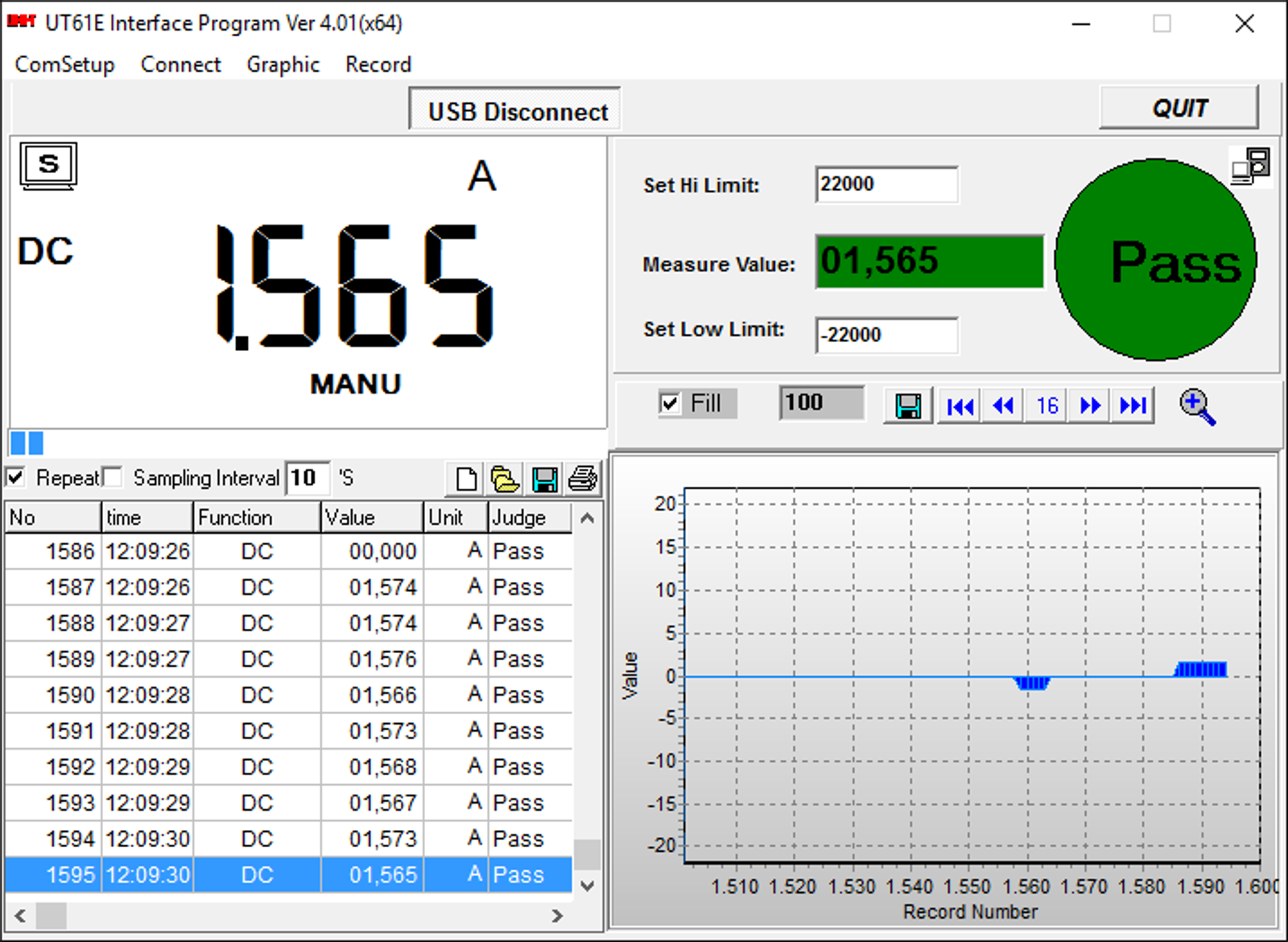

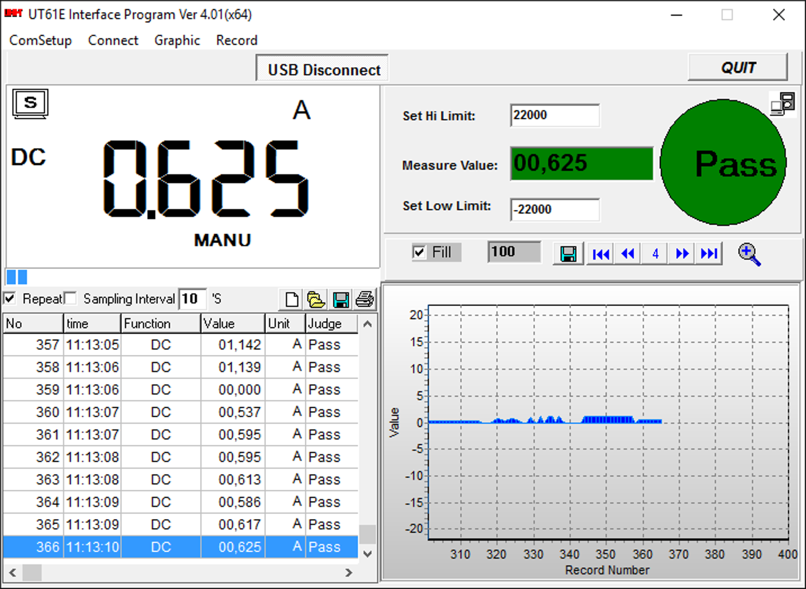

Schauen wir uns nun die Messwerte der Taschenlampe an. Die Lampe hat drei Leistungsstufen, zu jeder dieser Stufe habe ich den Strom gemessen:
[bild=17] [bild=18] [bild=19]
Der Strom halbiert sich ungefähr mit jeder Leistungsstufe, und der maximale Wert zeigt eine faustdicke Überraschung. Wir erinnern uns an das Datenblatt der Cree XML-T6, sie ist mit einem maximalen Lichtstrom von 1.000 Lumen bei 3 Ampere angegeben. In unserer China-Lampe fließt aber nur die Hälfte, laut Datenblatt kann die LED also nicht mehr als 500 Lumen erzeugen. Das ist nur 25% des Lichtstroms, mit dem die Lampe beworben wird.

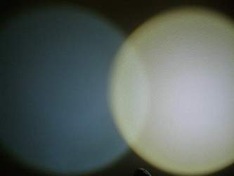

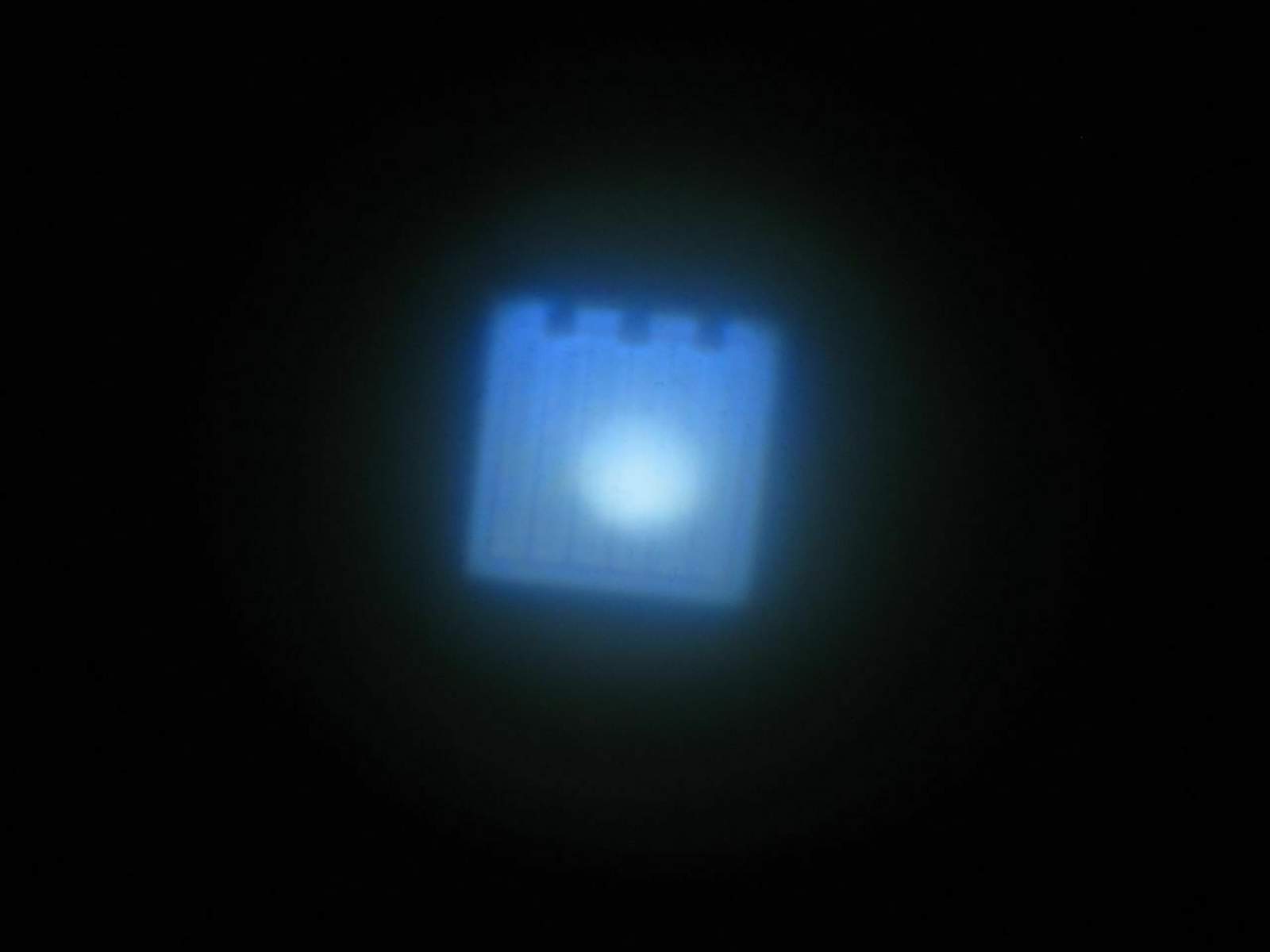

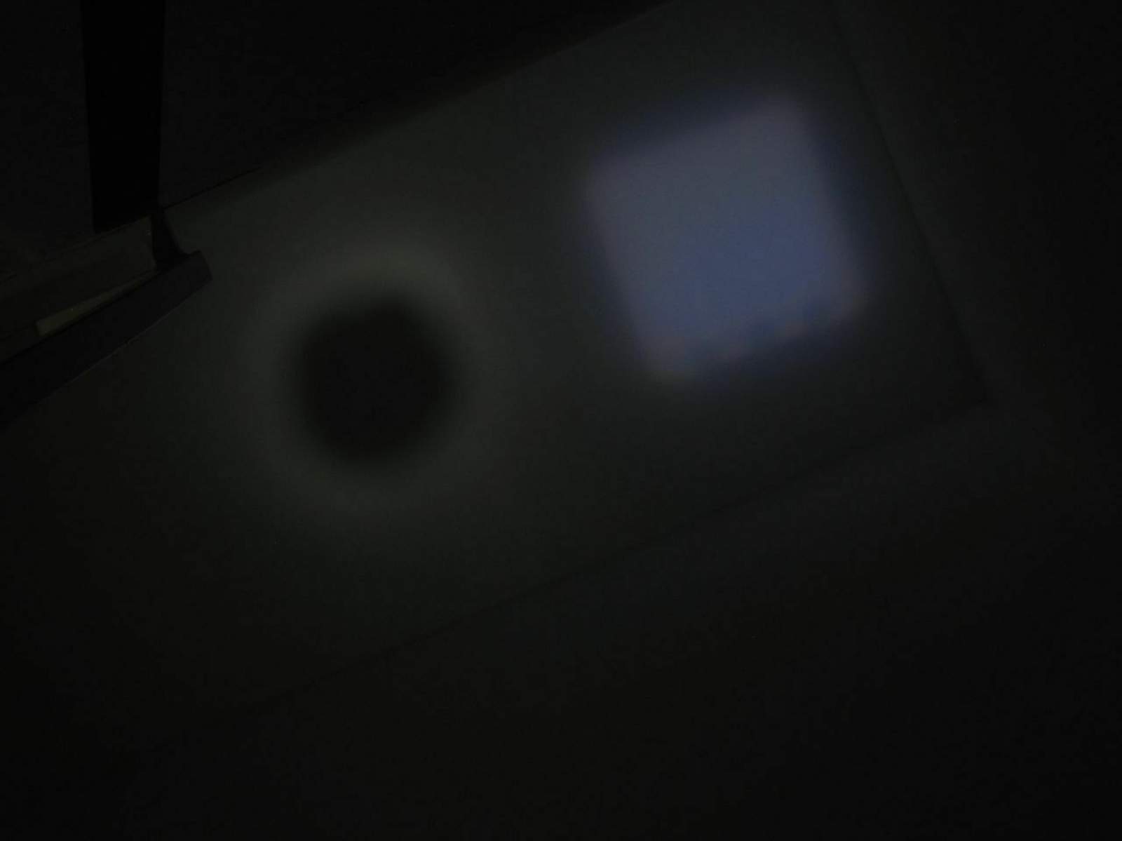

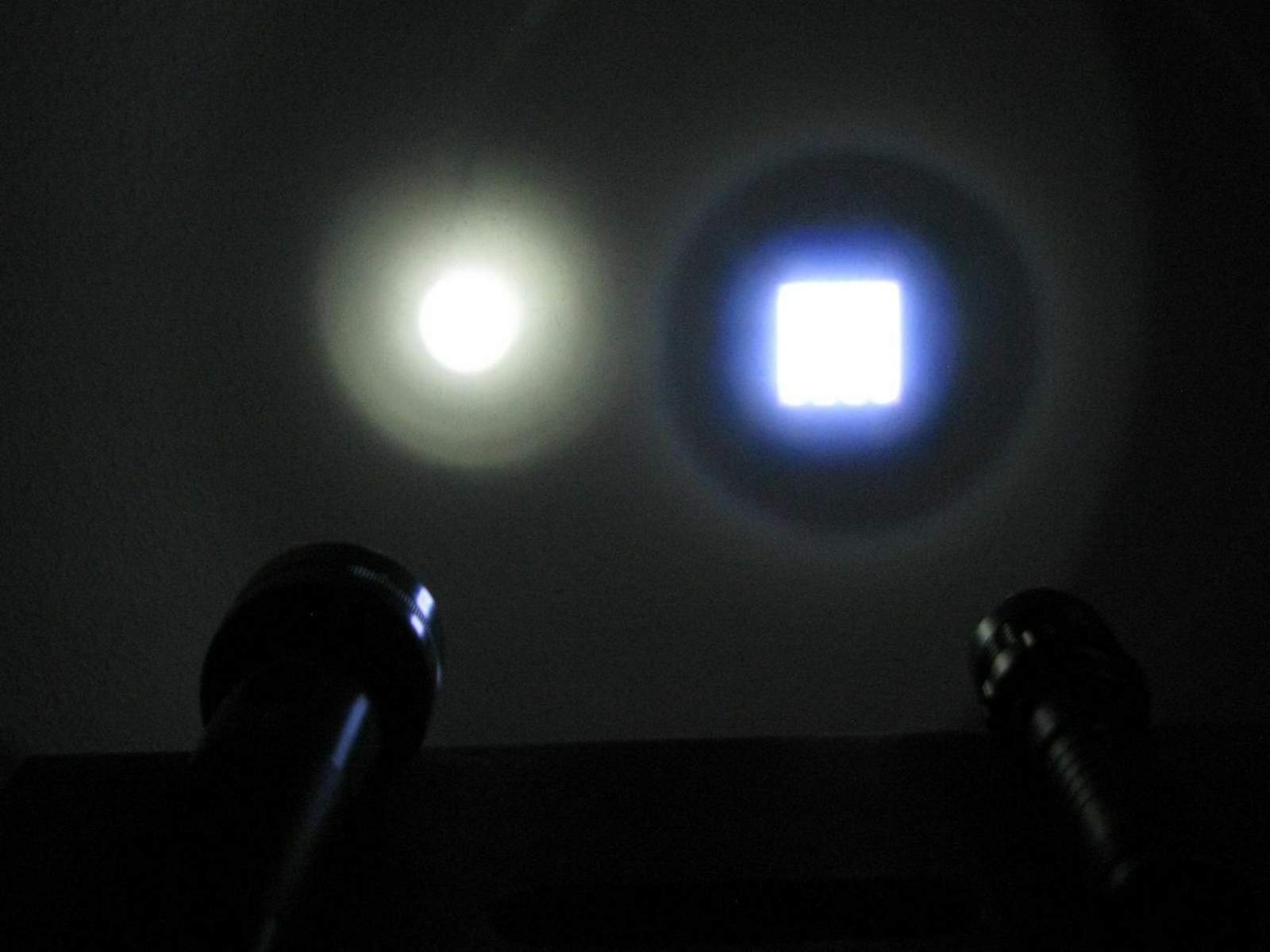

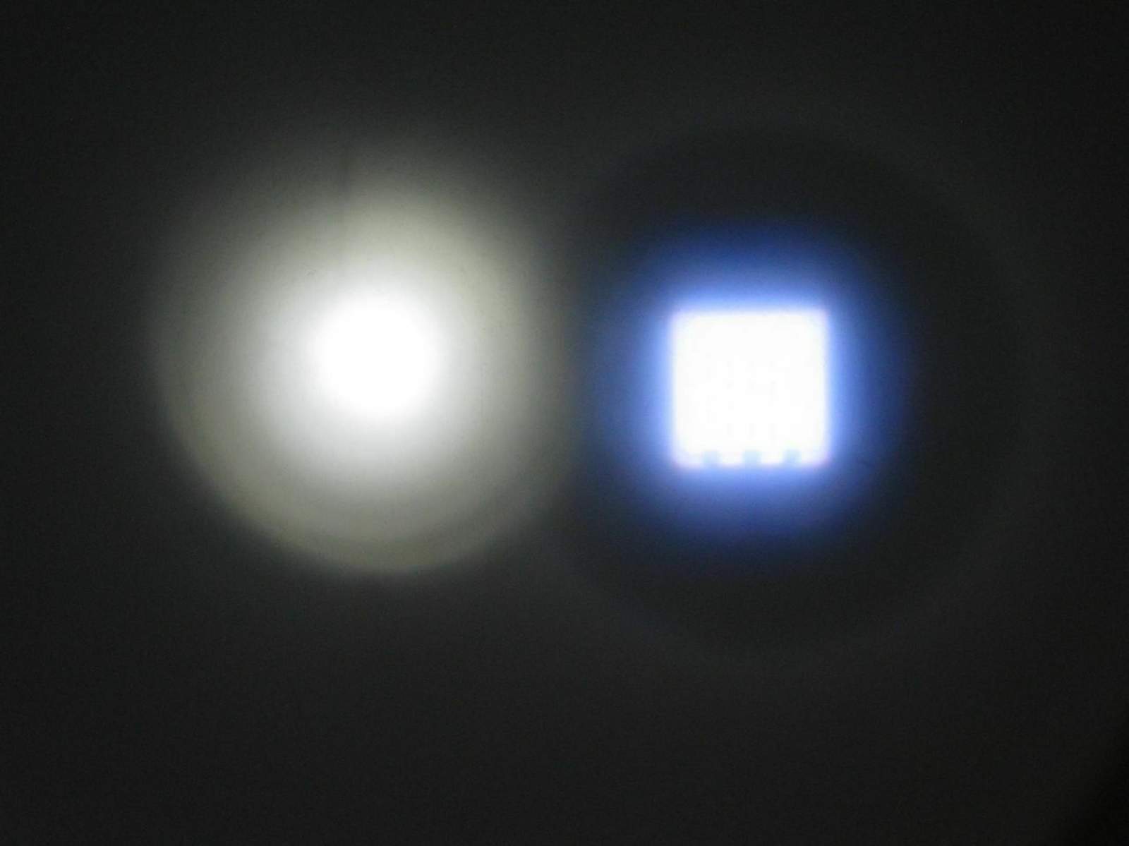

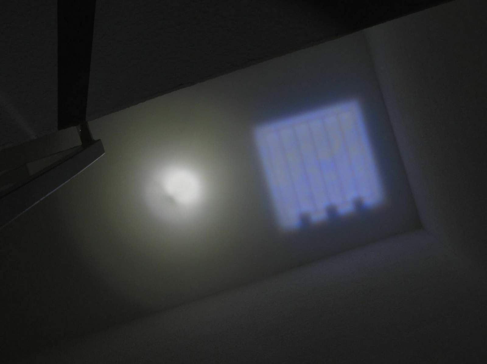

Jetzt aber genug der Theorie, schauen wir uns endlich die Praxis an. Ich habe jeweils beide Lampen zusammen bei verschiedenen Belichtungszeiten/Blenden fotografiert, so dass sich ein echter 1:1-Vergleich ergibt. Variiert habe ich dabei die Entfernung.

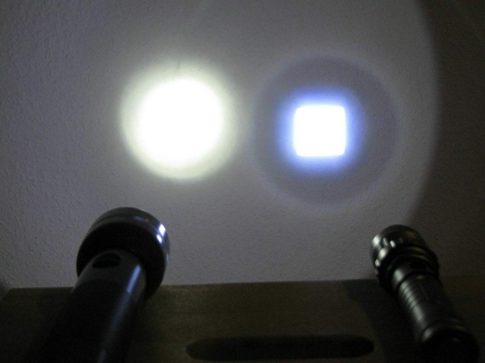

Fangen wir an bei 50cm gegen eine hellblaue Wand:
[bild=22] [bild=23] [bild=24]
Diesen Vergleich verliert die Maglite eindeutig, da gibt es keine Diskussion. Schauen wir uns nun den doppelten Abstand an:
[bild=25] [bild=26] [bild=40]
Auf diese Entfernung würde ich das als ein klares Unentschieden werten, im Überlagerungsbild dominiert aber die Maglite. Gehen wir jetzt auf 5 Meter und sehen was passiert:
[bild=27] [bild=28] [bild=29]
Auf diese Entfernung gewinnt die Maglite glasklar. Und es wird auch schnell klar, warum: Die Maglite hat einen Reflektor, der das Licht bündelt und damit auch das seitliche Streulicht nutzbar macht, der China-Lampe fehlt ein Reflektor. Aber selbst wenn man auf der Maglite den Strahl gezielt breiter macht kann die China-Lampe nicht punkten:
[bild=30]
Man sieht anhand der Vergleiche sehr schnell, dass die China-Lampe nur im Nahbereich wirklich punkten kann. Sobald weiter als 3-5 Meter geleuchtet werden soll, ist die Maglite aufgrund des Reflektors klar im Vorteil.

***Update***

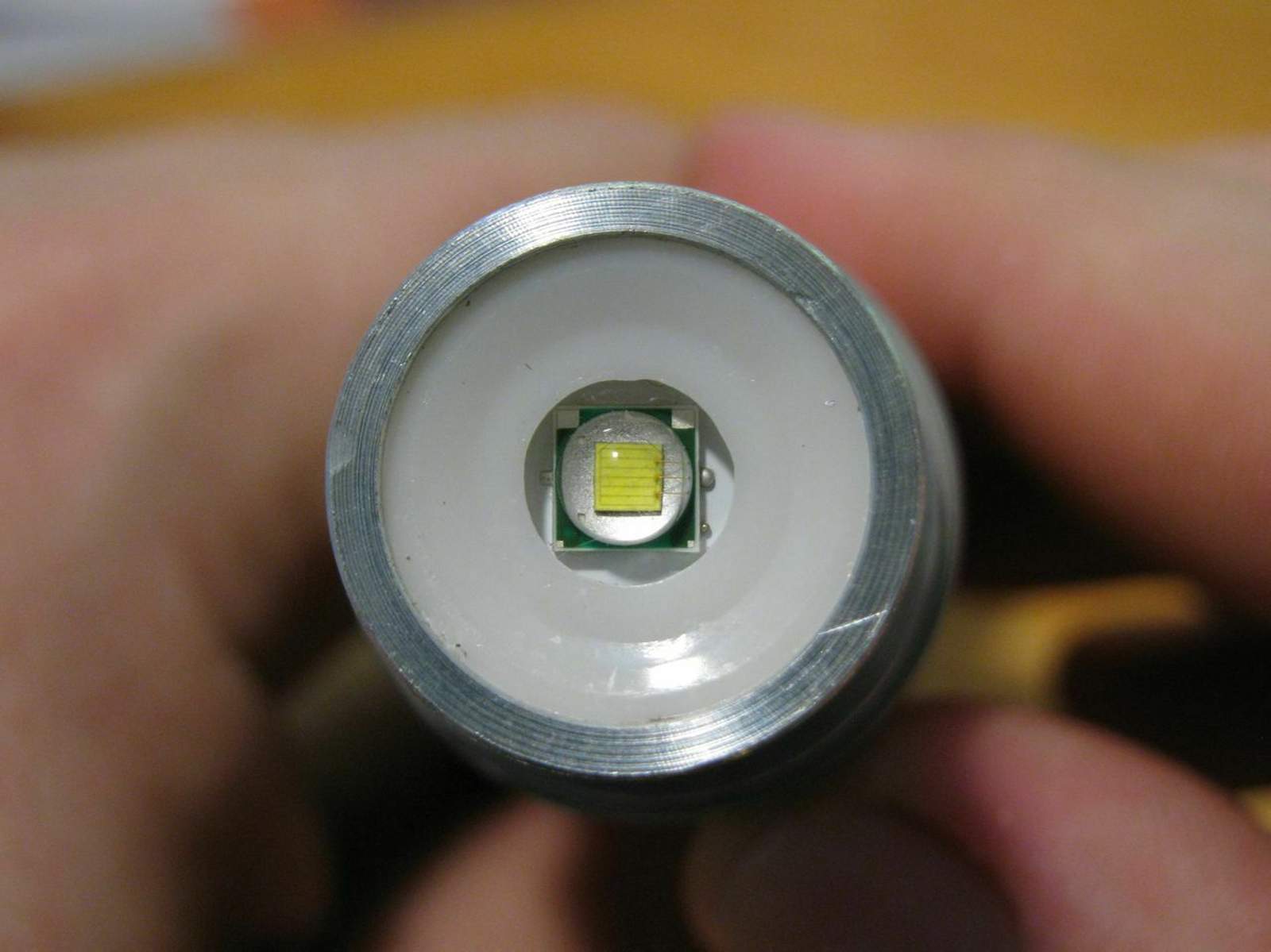

In der China-Lampe ist, wie bereits vermutet, keine Original Cree-LED verbaut. Der User @Nic2006 hat mich auf diesen Link aufmerksam gemacht, hier kann man sehen wie eine Original XML T6 aussieht. Zum Vergleich die LED der getesteten China-Lampe, hier ist der sog. Die (die "gelbliche" Leuchtfläche) deutlich kleiner als bei einer Original Cree XML-T6:
[bild=31] [bild=32] [bild=33]
Fazit: Wer eine wirklich gute Taschenlampe sucht, ist mit einer Maglite oder einem anderen Markenmodell nach wie vor gut bedient. Die Billigkonkurrenz aus China kann ihre Versprechungen nicht einmal ansatzweise einlösen, im Gegenteil: Mit einer offensichtlich gefälschten LED wird nicht einmal ansatzweise die Helligkeit der Maglite erreicht.

Sun Jan 17 18:47:53 CET 2016    |    WOB-Psycho Dad
der vergleich ist schlecht ...
wenn man die chinaled aufzoomt, dann hat man eine schoene weisse flaeche ...
da kann das per reflektor gebuendelte licht noch so hell sein.
am besten im dunkeln selber testen, dann wird man ganz schnell von dieser mac abkommn ...
einen schwarzen punkt als ueberlegenheit durch reflektor zu bezeichnen, naja
wenn man einen lumenstrom vergleich anstellt, dann sollte man ihn auch messen koennen.
klar sind die 2000l ueberzogen, trotzdem ist die cree der mac lite ueberlegen.
verarbeitunsqualitaet ist natuerlich was anderes, aber die aldi leuchte ist auch nur ne chinalampe, ist halt auch modellabhaengig. das leuchtmittel ist aber erste wahl und das bestaetigen auch viele taschenlampenforen.
hast du die 4,5V mit einem anderen messgeraet kontrolliert?
mit welchen messgeraet wurde gemessen?
hatt ich sowas noch nicht gehabt.
sorry so busted man keine mythen 🙂 so enstehen eher welche ...
schau mal in diversen foren fuer LED technik 🙂

Sun Jan 17 19:49:15 CET 2016    |    touranfaq
wenn man die chinaled aufzoomt, dann hat man eine schoene weisse flaeche...
Hmm, ich sehe schon ich hätte die Bilder besser beschriften sollen. "Schön weiß" und homogen ist die Maglite,
links in diesem Bild
. "Weiß" ist bei der China-Lampe gar nix, das Licht ist ziemlich bläulich, außerdem ist die Fläche nicht homogen beleuchtet. Du siehst auf den Bildern ja selbst deutlich dass die Streifen der LED an die Wand projiziert werden.

Ich habe darauf geachtet dass die bestrahlte Fläche ungefähr gleich groß ist. Auf
diesem Bild
siehst Du deutlich, dass die Mag insgesamt sogar eine größere Fläche beleuchtet, ebenso
auf 5 Meter
Ich habe nirgends formuliert dass dieser Vergleich einem wissenschaftlichen Maßstab gerecht werden soll. Ich war einfach nur neugierig weil es andauernd hieß "XML T6 ist super, heller als Maglite bla bla bla" und das wollte ich einfach mal selbst sehen. Wie man sieht, ist es nicht so. Eigentlich hätte
dieses eine Bild gereicht
, das zeigt schon alles. Beim Überlagern dominiert die Maglite deutlich, und der weiße Schein außen herum ist ebenfalls noch von der Mag, nicht von der China-Lampe (wie man leicht an der Lichtfarbe erkennt). Sieht übrigens mit bloßem Auge genau so aus, deshalb freue ich mich dass das auf den Fotos so gut rauskommt.
Mit
dem hier
, gegenkontrolliert mit dem Mastech MS8268. Das UT61 habe ich wegen der PC-Schnittstelle genommen, ist einfacher zu dokumentieren damit.
Kleiner Tipp noch: schau Dir mal die Toleranzangabe auf dem Ladegerät an. Dann wird schnell klar warum der Akku überladen würde...
...und welche neuen Erkenntnisse sollen sich dort für mich ergeben? Zahlen lügen nicht, und die Messergebnisse zeigen eindeutig dass die LED in diesem Modell gar nicht ihre volle Leistung
bringen kann
weil sie mit "nur" 1.2 Ampere betrieben wird, obwohl der Akku problemlos mehr kann (deshalb der Lasttest mit dem 1.5 Ohm-Widerstand.
Ansonsten steht es jedem frei einen "Gegentest" zu veranstalten, dann aber bitte ebenso ordentlich dokumentiert und nachgemessen 😛

Ich bin Hobbyelektroniker seit über 15 Jahren und bin sind schon seit Beginn der weißen Leds / blauen Leds dabei.
Insgesamt ein sehr schöner Bericht, der die Lügen aufdeckt und anderen User warnt.
Jedoch muss ich da ein bisschen mein Senf dazugeben. Ehrlich gesagt ist die Lampe das Geld nicht wert. Für den Preis gibt es bessere Taschenlampen. Weil:
1. Diese Lampe hat eine gefälschte LED! Das ist keine Cree-LED eingebaut, sondern es handelt sich um eine Fälschung. Erkennbar an dem zu kleinen Kristall. siehe Forum Fake Cree LED erkennen
Die Fälschung kommt logischerweise nicht an die Effizienz der original Cree-LED ran.
2. Diese Variante ohne Reflektor ist ein schlechter Witz, da geht so viel Licht verloren. Insbesondere durch das Zoomen sprich wenn die Linse ganz rausgefahren ist.
3. Die Lichtfarbe bzw. Farbtemperatur ist viel zu kalt. Kann jetzt natürlich auch durch die Kamera kommen. Aber wenn die Bilder einigermaßen die Lichtfarbe korrekt wiedergeben, dann ist schon zu bläulich. Die Mac dagegen hat ein sauberes Kaltweiß?
Speichert die Taschenlampe wenigsten den zuletzt benutzen Modus? Kenne viele Taschenlampe die nach erneutem einschalten einfach in den 1. Modus starten. Hier sollte man draufachten, eine mit Memory-Funktion zu kaufen. Wenn man die Taschenlampe z.B. in der 2. Helligkeitsstufe ausschaltet sollte diese beim Einschalten wieder in die 2. helligkeitsstufe gehen. Ohne dumm zwischen den Modis wechseln zu müssen. ;-)
Aber immerhin hast du dir einen gescheiten Akku gekauft. :-) Mein Tipp, wenn es sich um ein Set handelt, sprich bei der Taschenlampe ein Akku dabei ist. Denn sind diese meistens Schrott! Weil es sich gerne um recycelte Akkus handelt. Sprich die nehmen alte Notebookakkus und zerlegen die einzelnen Zellen und verpacken diese neu. Dann steht eine tolle Kapazität von 3000 mAh aufgedruckt oder sogar "Sony". ;-) Aber die echte Kapazität beträgt 800 mAh und die Taschenlampe wird sehr schnell dunkel. Sprich hält die maximale Helligkeit für eine kurze Zeit. Während gescheite Akkus die Leistung sehr konstant bis der Akku fast leer ist halten können.
Hab hier mehrere Akkuzellen die bei den Taschenlampen dabei waren rumliegen und durch meine Ladestation sieht man wieviel mAh aufgenommen wurden.
Sun Jan 17 21:54:36 CET 2016    |    conny-r
Gute Doku,
" der Akku ist aber auf fast 4.5 Volt geladen worden: "
mit einer Schottky Diode in Reihe, könnte man die Ladespannung um 03 Volt reduzieren. 🙂

@Nic2006:
Danke für den Hinweis mit der gefälschten LED, ich schrieb ja im Vergleich schon "angeblich" weil allein die Logik verbietet dass in einer Taschenlampe, die auf Aliexpress für 10 USD gehandelt wird, eine Original Cree LED drin ist die alleine schon so viel kostet. Mich hat es auch beim Test schon gewundert dass die LED auf der höchsten Stufe rund 1.2 Ampere gezogen hat und sie bei dem Strom rund 500 Lumen haben sollte, die Maglite aber trotzdem heller war.
Bezgl. der Lichtfarbe, das war sowieso komisch. Wenn man die Lampe angemacht hat, war sie für einen kurzen Moment "schön weiß", so wie die Maglite, ebenso wenn man den Stroboskop-Modus benutzt hat. Aber schon nach wenigen Sekunden ist die Lichtfarbe stark ins blaue geschlagen, eben so wie man es auf den Bildern sieht. Ich vermute das lag an der (gefälschten) LED.
Den letzten Modus hat sich die Lampe nicht "gemerkt", wenn man sie eingeschaltet hat, war sie immer auf der hellsten Stufe, und durch leichtes Drücken des Knopfes konnte man in die anderen Modi schalten.
Die Sache mit den Akkus wußte ich vorher schon, daher auch der deutliche Hinweis in meinem Artikel.
Darf ich meinen Artikel basierend auf deinen Informationen noch updaten, vor allem den Hinweis auf die gefälschte LED?
@conny-r:
Danke für den Hinweis, da ich die Lampe wieder zurückgeben wollte habe ich auf Modifikationen verzichtet 😉

Mon Jan 18 19:02:06 CET 2016    |    Nic2006
Aber selbstverständlich ;-)
Hört sich stark nach einer Überhitzung bzw. Überlastung der Led an. Auf deinem Bild kommt mir der Kristall extrem klein vor. Scheint wohl sogar um eine schwächere Variante der Fälschung zu handeln, die nicht für den hohen Strom ausgelegt ist. Was jetzt durch die Farbtemperaturänderung noch zusätzlich bestätigt...

@Nic2006:
Danke für die Erlaubnis, hab das oben upgedated. Das mit der Überlastung kann schon sein, passt auch zum "Gesamtbild" der Lampe. Scheint auch kein Einzelfall zu sein wenn man sich die Rezensionen ansieht, die schlechte Helligkeit und der Blaustich werden auch in anderen Rezensionen bemängelt. Für mich eine klare Bestätigung wieder ein Markenprodukt zu kaufen falls denn eins fällig wird, denn da weiß man was man bekommt 😉

trotzdem finde ich deine bilder wenig aussagekraeftig, da waren im thread etwas bessere bei.
das ist die schoenste flaeche die du einstellen kannst ?
ein punkt mit heiligenschein ...
du hast es extra so gedreht damit die flaeche ca gleich gross ist wie der gebuendelte quadrat ? und dann soll es doch mehr ausleuchten?
komische aussage, aber nun gut.
fuer mich sieht es so aus, als wenn man keine gleichmaessige ausleuchtung hinbekommt.
da immer ein heller punkt von einem heiligenschein umrandet ist, und das soll den vergleich antreten gegen ein quadrat die die chinalampe im Zoom (entfernung) macht.
also wenn dann, auf entfernung beide fokusiert oder im nahbereich beide breit gefaechert.
wenn du die lampe noch hast, kannste ja mal ein bild posten wie es etwas ausleuchtet.
durchmesser ca 1-2Meter. abstand das man es gut beurteilen kann ... nacheinander.
da gewinnt man einen besseren einblick ueber die helligkeit.

und wie man sieht hat deine Mag auch eine hochwertige LED. bilder im thread
evtl sogar ne cree ...punktuell auf entfernung macht sie sicherlich was her.

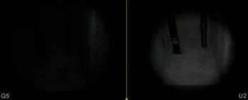

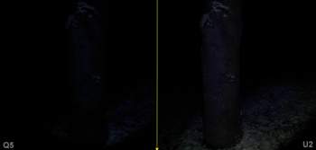

Naja hier noch ein paar bilder von meiner XML-U2 vs Q5.
es sind zwar schnappschuesse, aber man sieht glaub ich besser den vergleich.
und dein "überlagert" ist meiner meinung nach nix wert.
siehe mein Bild ->
ueberlagert die dunkle Q5 die helle U2 lampe oder die helle die dunkle? 🙂
Ich habe es oben schonmal gesagt, ich wollte das dokumentieren, was ich auch sehe. Und mit dem Auge kannst Du den Helligkeitsunterschied nunmal nicht sehen, wenn Du die Lampen
nacheinander
betrachtest. Außerdem habe ich außer auf dem Überlagerungsbild darauf geachtet, dass sich die Bereiche nicht überschneiden aber trotzdem auf einem Bild liegen. Außerdem wollte ich von vorneherein den Vorwürfen aus dem Weg gehen, ich hätte mit der Kamera gemauschelt oder nicht die gleichen Parameter benutzt. Deshalb ein Bild, direkt nebeneinander, so wie man es sieht wenn man dabei steht.
Einen "Heiligenschein" haben beide Lampen. Was in dem Bild rauskommt ist vor allem die Tatsache, dass die beleuchtete Fläche der Mag weitaus größer ist. Hab das
hier nochmal mit Markierung gemacht
, da wird das noch deutlicher.
Was ist an der Aussage "komisch"? Auch hier nochmal
der Vergleich der ausgeleuchteten Fläche
. Wobei man rechts bei der China-Lampe im Zentrum schon deutlich das Muster des Emitters sieht während die Mag im Zentrum strahlt wie die sprichwörtliche Sonne am Himmel.
Wir reden hier ja auch von Taschenlampen und nicht von Deckenleuchten, außerdem war der Claim den ich zu widerlegen gedachte "China-Lampe ist heller als Maglite" und nicht "leuchtet Flächen gleichmäßiger aus". Und bei allem, was > 1m zu beleuchten ist, sieht man bei der China-Lampe das Muster des Emitters, also auch nix "gleichmäßig ausgeleuchtet".
Nein, hab sie nicht mehr, Geld ist schon wieder auf dem Konto 😉
(...) nacheinander.
Ok, wenn Du sie unbedingt getrennt haben willst,
bitte
. Was ist nun anders? 😉
Sorry, aber ich sehe nur auf dem ersten Bild einen brauchbaren Vergleich. Mein Favorit ist aber Test3, rechts sieht man fast nichts, links fast gar nix. Und da beschwerst Du Dich über meine Bilder 😉

Was würde den passieren wenn man die LED abschleift, damit sollte das Licht ja Diffuser werden. Das habe ich mit den normalen 3mm LEDs gemacht mit denen ich mein Tacho beleuchte. Wie wirkt sich das ganze bei einer Taschenlampe aus?
Fri Jan 22 18:15:16 CET 2016    |    WOB-Psycho Dad
welches licht willst du diffuser haben?
das vom quadrat oder der mag?
bei beiden ists schlecht, weil die led kein plastik gehaeuse hat, sondern so eine weiche "masse".
ist auch nicht notwendig und kostet helligkeit, das quadrat sieht man auf entfernung als quadratische flaeche. im nahbereich hat man eine saubere kreisflaeche die optimal ausleuchtet ohne das auge mit verschiedenen helligkeiten zu stoeren.
siehe meine bilder.
bei der mag hast prinzipbedingt einen hellen punkt und heiligenschein fuer die fernstrahlung oder schwache flaeche mit hellen aussenring.
@touranfaq
ein strich in ein bild einzufuegen ist nicht sonderlich hilfreich.
meine bilder sind schnappschuesse, aber erfuelln ihren zweck
(sieht man garnix/sieht man etwas)
deine bilder sind subjektive bewertung von helligkeit ..
die ich auch genauso andersherum deuten kann ...
heller/unentschieden/dunkler seh ich so Nicht.
und bitte wo hat jemand geschrieben das ne chinalampe heller ist als ne mag?
es wurde nur angedeutet das die mag veraltet ist ...
und dann wurde munter im kreis diskutiert 🙂
ergaenzung
Q5 = ~120lumen
U2 = ~500lumen
Ich habe zwischenzeitlich diverse Vergleiche in TaLa-Foren gelesen, da sind Bilder wie ich sie gemacht habe (zwei Lampen auf einem Bild) gang und gäbe. Ist irgendwie auch völlig logisch wenn man einen 1:1-Vergleich haben will.
Da gibt es nix zu deuten, weil der Sensor der Kamera die Helligkeit objektiviert. Das siehst Du besonders schön an
diesem Bild
, rechts kann der Sensor die Details des LED-Emitters an der Wand auflösen, links bei der Mag ist das Zentrum des Strahls so hell dass der Sensor übersteuert und keine Details mehr aufgelöst werden.

Fri Jan 22 23:26:33 CET 2016    |    Provaider
Ja mir würde interessieren ob dieser Mag Lite Effekt mit dem Ring und dunkle mitte sich dadurch beheben/verbessern lassen würde. Ich hab gerade ne 2D gefunden und mit für 12€ diesen LED Umbau zugelegt. Einbußen in der helligkeit wären tolerierbar wenn dafür das ganze ausgeglichener leuchten würde.
Ich hab auch noch ein paar billige LED leuchten von Pearl. Die sind auch nur sehr punktuell hell. Haben zwar Reflektor, aber mir kommt es so vor als würde 80-90% direkt von der Linse der LED nach vorne abgestrahlt und nur sehr wenig nach außen gestreut.
Fri Jan 22 23:35:24 CET 2016    |    touranfaq
Ich fürchte das wird nicht gehen wegen dem Reflektor. Entweder er bündelt das Licht zentral im Brennpunkt oder er macht diese Ringe wenn Du den Strahl breiter stellst. Die Mag ist zum weit leuchten konzipiert, nicht für Fläche.
