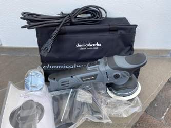

passend zum Saisonstart geht es ans Polieren. In diesem Artikel stelle ich euch zwei Exzenter Maschinen vor, wobei eine davon meiner Meinung nach besonders für Anfänger geeignet ist. Für Einsteiger, die ihre ersten Schritte beim Polieren machen. Vorab aber noch einiges wissenswertes rund ums Thema Poliermaschinen, Exzenter & Rotativ.
Generell ist der Markt überschwemmt von Poliermaschinen. Immernoch erreichen mich Anfragen mit günstigen Rotationsmaschinen und ob man diese verwenden kann. Wenn ich mir diese anschaue und mir dann noch die Polierwolle ins Auge sticht… Klar sind die günstiger, aber das ist nichts für Anfänger und damit erreicht man keine schönen Ergebnisse. Wer will denn ein Fahrzeug voller weißen Fusseln oder Pads die schnell zerbröseln. Das macht doch keinen Spaß, schon gar nicht für einen Anfänger.
Für die blutigen Anfänger hier, gehe ich nochmal kurz auf das Thema > Hub < ein. Denn sonst vergleiche ich hier zwei Maschinen und man denkt sich am Ende, ach die eine ist kurz und die andere was länger. Ganz so einfach ist das nicht…
Was ist Polierhub?
Der Durchmesser des sogenannten Orbits ist der Exzenter-Hub einer Poliermaschine. Die gebräuchlichesten Hub-Größen sind 10, 12, 15 und 21mm. Polierhub bedeutet, dass der Polierkopf der Maschine nach rechts und links ausschlägt. Die Exzenter Maschine dreht sich ja nicht nur, sondern bewegt sich quasi elipsenförmig und schlägt an den Seiten immer aus. Zudem bringt ein größerer Hub mit sich, dass die Maschine mehr Abtragleistung besitzt.
Man kann sagen, je mehr Hub eine Maschine besitzt, desto mehr Abtragsleistung hat sie. Das heißt je mehr Hub, desto weniger Kraft muss beim Arbeiten auch auf die Maschine ausüben. Wenn man weniger Druck ausübt, bekommt man auch weniger Hologramme in den Lack. Dann ist man mit einer guten Politur auch schneller fertig. Eigentlich relativ einfach.
chemicalworkz DA9 Pro Exzenter Poliermaschine >Link<
Eine tolle Maschine für Anfänger
Wie ich gerade erklärt habe hat ein geringer Hub nicht soviel Abtragsleistung. Diese Maschine hat mit 9mm Hub somit eine im Vergleich zu den anderen eher geringer Abtragsleistung. Das ist natürlich gerade für Anfänger gut gewählt - man kann so auch nicht gleich bei falscher Handhabung "große Schäden" anrichten.
Dennoch kommt die Maschine auf beeindruckende 750 Watt, was defintiv keine schwache Leistung ist. Denn damit sind auch klasse Ergebnisse drin.
Mit dem zusätzlichen 75mm Stützteller, der im Lieferumfang enthalten ist, erreicht man selbst schwer zugängliche Lackstellen mühelos. Das haben wenige Maschinen im Umfang mit enthalten. Muss man eigentlich immer dazu kaufen, falls die Maschine es denn unterstützt! Das Maß der DA9 Pro ist noch sehr gut geeignet auch für z.B. Kotflügel, Bereiche der Stoßstangen, Hochglanz B-Säulen und einiges mehr.
Ein weiteres tolles Merkmal der DA9 Pro ist das abnehmbare 8 Meter Kabel, das maximale Flexibilität und einfache Aufbewahrung ermöglicht. Man muss das Kabel nicht mehr irgendwo mit reinquetschen, sondern kann es einfach auf oder neben die Maschine legen oder auch daneben hängen.

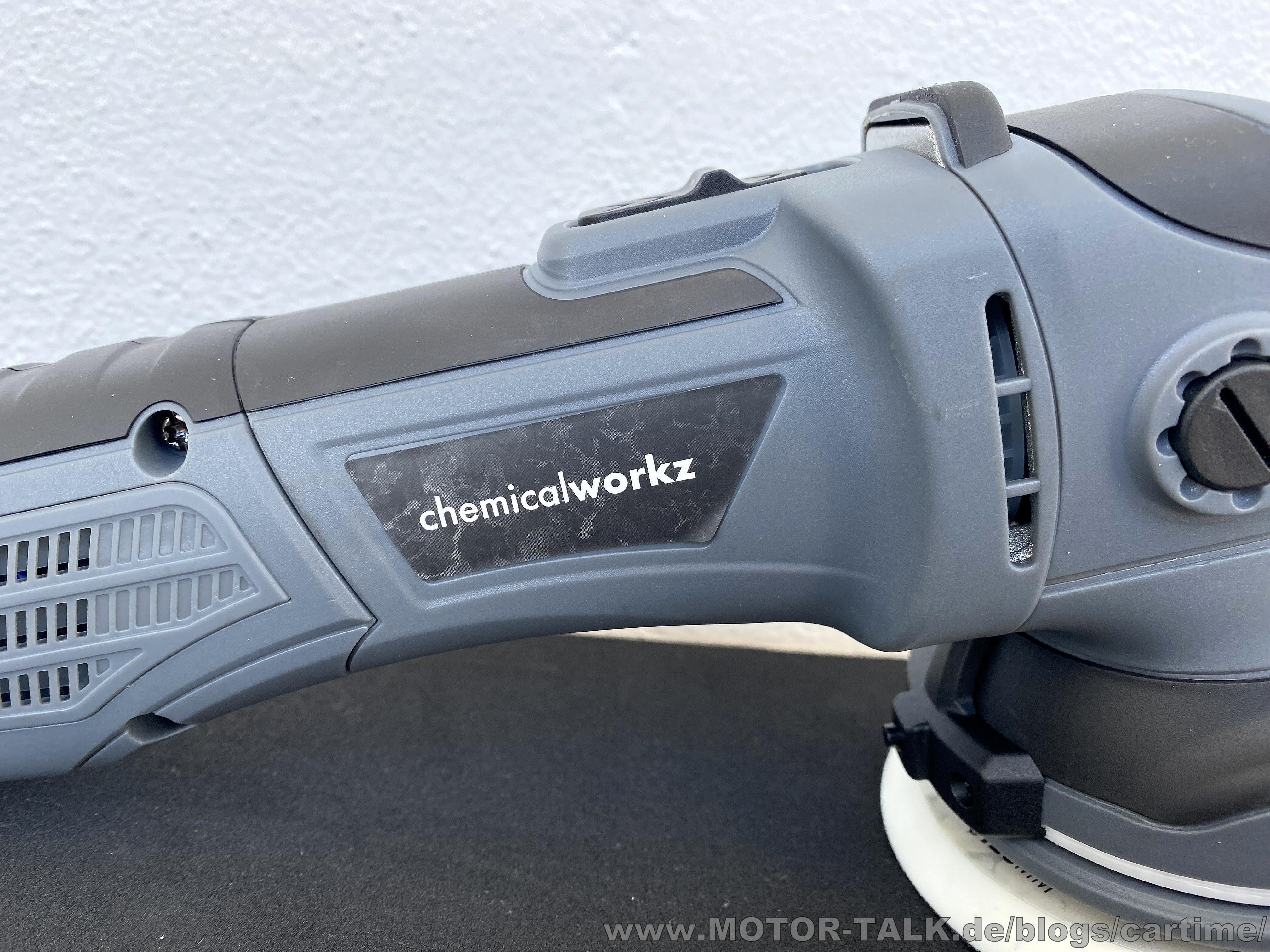

Ziemlich special ist dann noch das LED-Ringlicht am Kopf der Maschine, es hilft bereits polierte Stellen zu erkennen und zu sehen, ob der Stützteller in der exzentrischen Bewegung noch freilaufend rotiert. Seit ihr draußen wird es nicht so zum Tragen kommen klar. Aber als Nice-To-Have oder wenn man in einer Halle poliert und das Licht nicht überall gleich perfekt ist, schon schön.
Mit der 750 Watt Leistung und einer Drehzahl von 2000-6400 U/Min arbeitet die Maschine ziemlich geräuscharm und vibrationsfrei. Die Kontrolle der Leistungsabgabe erfolgt dabei über den sechsstufigen Drehregler. Die Maschine liegt ergonomisch gut in den Händen, durch gummierte Flächen nochmals mehr.
Immer wird die DA9 Pro mit einigem an Zubehör ausgeliefert. Dies beinhaltet nicht nur die 75mm & 125mm Stützteller, sondern auch das erforderliche Montagewerkzeug, Ersatzkohlebürsten, einen praktischen Bügelgriff sowie eine robuste Tragetasche zur Aufbewahrung.
Die Maschine macht einen sehr guten ersten Eindruck. Qualitativ passt das alles schon mal. Ist übrigens auch nicht allzu schwer vom Gewicht her.
Anfänger-Tipp: Malt euch mit einem schwarzen Edding einen schwarzen Strich auf den weißen Rand des Stütztellers. So seht ihr immer, ob sich die Maschine noch richtig dreht. Eigentlich benötigt man es aber nicht. Aber sicher ist sicher, wie ihr mögt.

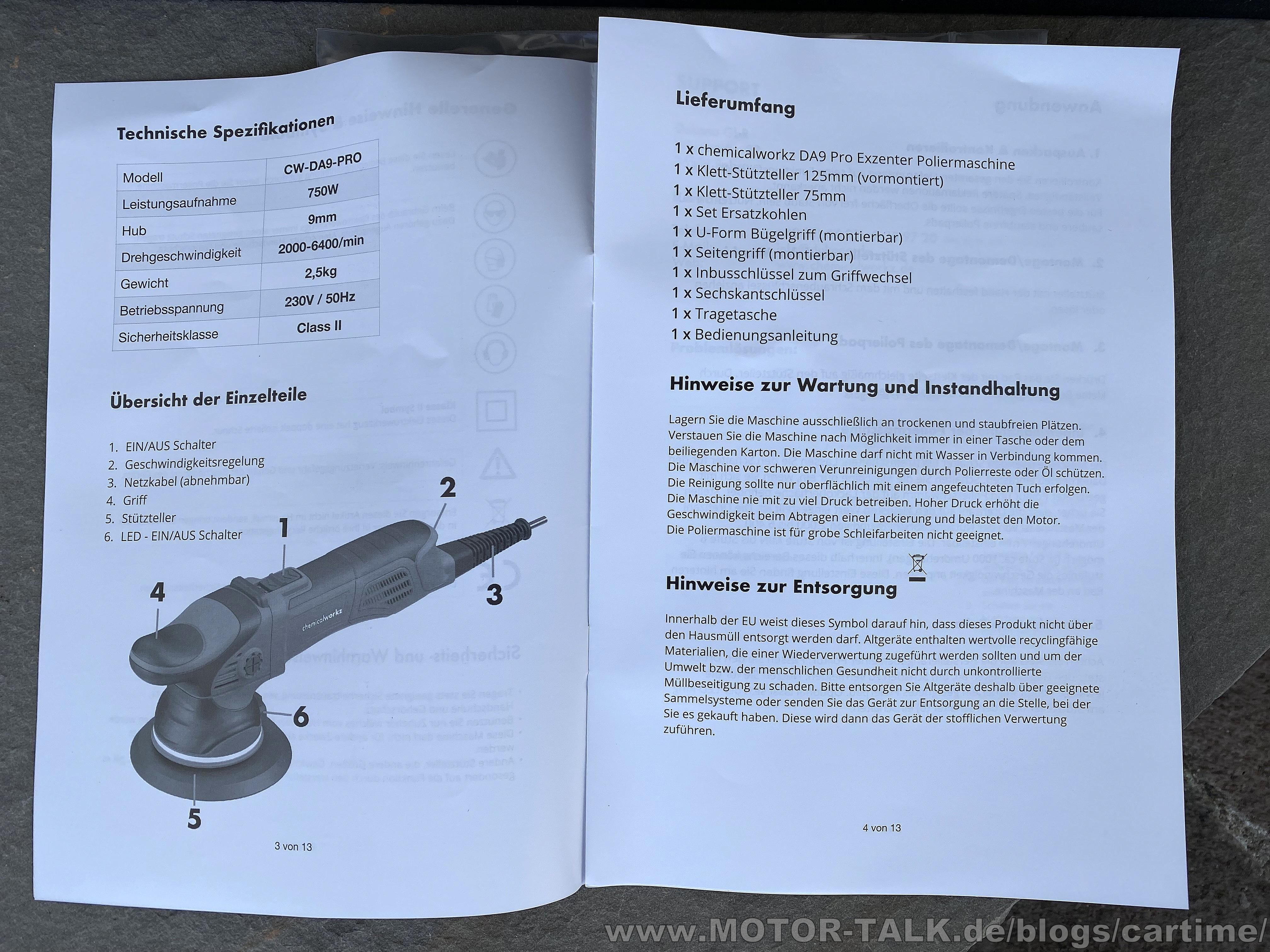

Technische Daten:
Betriebsspannung: 230V/50Hz
Schutzklasse: II
Leistung: 750 Watt
Drehzahl: 2000 - 6400 U/Min
Stützteller: 75mm & 125mm
Hub: 9mm
Kabellänge: 8m (abnehmbar)
Gewicht: 2kg
Softstart-Trigger
Elektronische Geschwindigkeitsregelung
LED Ringlicht (blau)
Lieferumfang:
1x chemicalworkz DA9 Pro Exzenter Poliermaschine
1x 125mm Stützteller (bereits montiert)
1x 75mm Stützteller
1x praktische Tasche für den Transport
2x Ersatzkohlebürsten
1x Inbusschlüssel
1x Bügelgriff
1x Bedienungsanleitung
