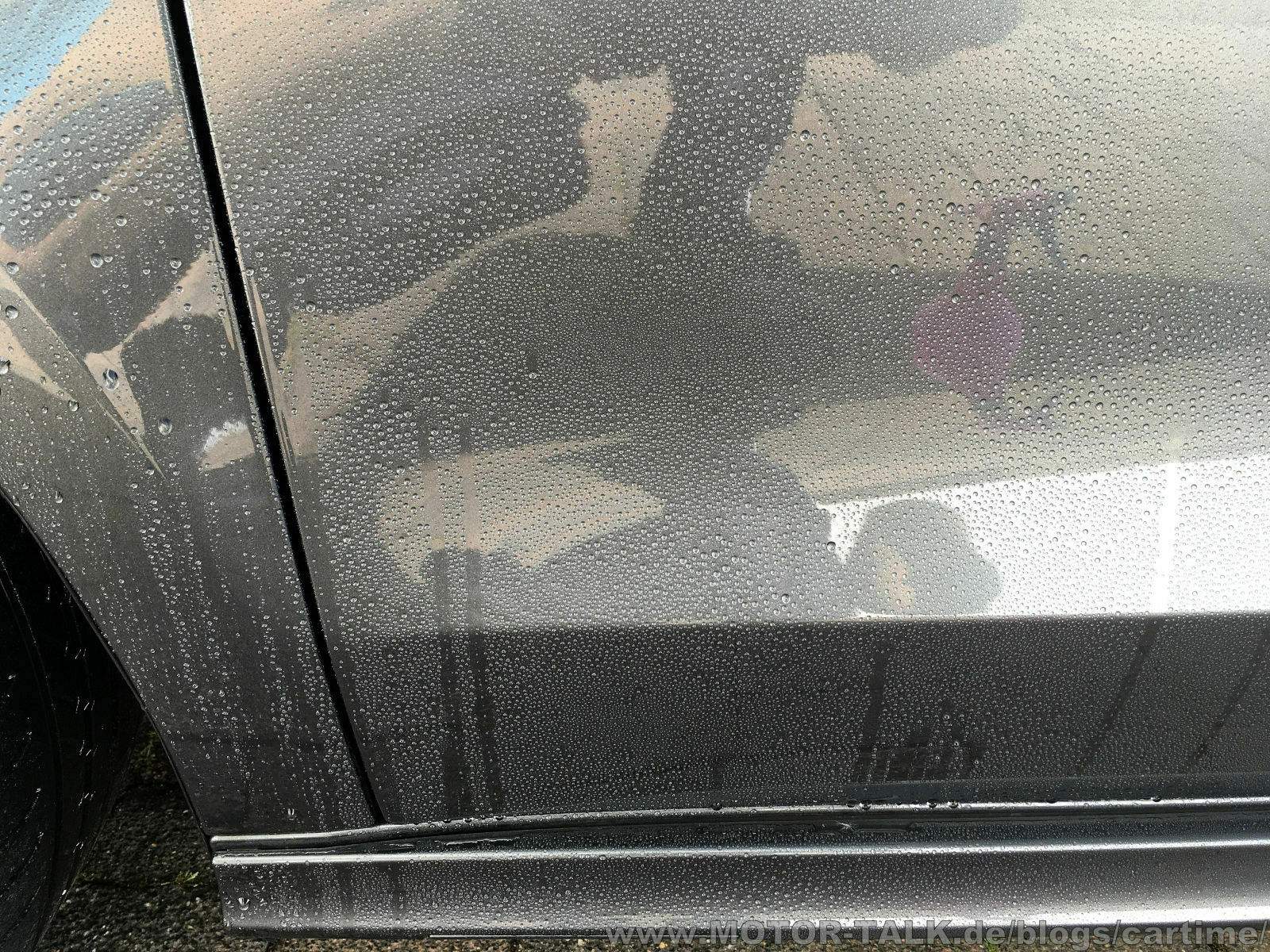

Ausgangsituation - Ohne Lackschutz
Ausgangssituation DachAusgangssituation DachAusgangssituation unterer TeilAusgangssituation unterer Teil

Nach dem Abnehmen jeglicher Überschüsse glänzt der Lack schön. Glatter als zuvor ist er jetzt auch schon geworden.
GlanzGlanzGlanzGlanz
Beading
Anders als die meisten anderen Detailer gibt es hier eine perfekte Perlenbildung und ein super Wasserablaufverhalten. Das kann sonst nur der Sonax Brilliant Shine Detailer. Der ist allerdings im Finish stumpf. Sprich er erzeugt keine Lackglätte. Das ist beim Synthetic Spray Wax anders. Der Lack wird sehr glatt.

DachDachBereich hinter dem RadBereich hinter dem Rad
UPDATE nach ca. drei Monaten - 20.08.20
Man sieht gut, wie das Sprühwachs in der Zeit gelitten hat. Es ist noch Schutz vorhanden. Die Perlen sind aber nicht mehr so rund wie am Anfang. Es wird Zeit für eine Auffrischung.
