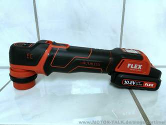

Die Maschine

Kommen wir mal auf die Technischen Daten und Eigenschaften des Minipolierers zu sprechen.
Technische Daten / Eigenschaften:
lt. Hersteller
  • VR-Mikroprozessor
  • Elektronik: mit Drehzahlkonstanthaltung mittels Tachogenerator, Sanftanlauf, Gasgebeschalter,Temperaturüberwachung
  • 3 mm Polierhub
  • 12 mm Polierhub
  • Rotativer Polieraufsatz
  • Griff ergonomisch geformt mit SoftGrip
  • Gewicht: 0,6 kg (ohne Akku)
  • Leerlaufdrehzahl: 400-2000 / 3000 / 4000 / 5800 U/Min
  • Leerlaufhubzahl: 800-4000 / 6000 / 8000 / 11600 U/Min
  • Akkuspannung: 10,8 Volt
  • Akkukapazität: 2,5 AH

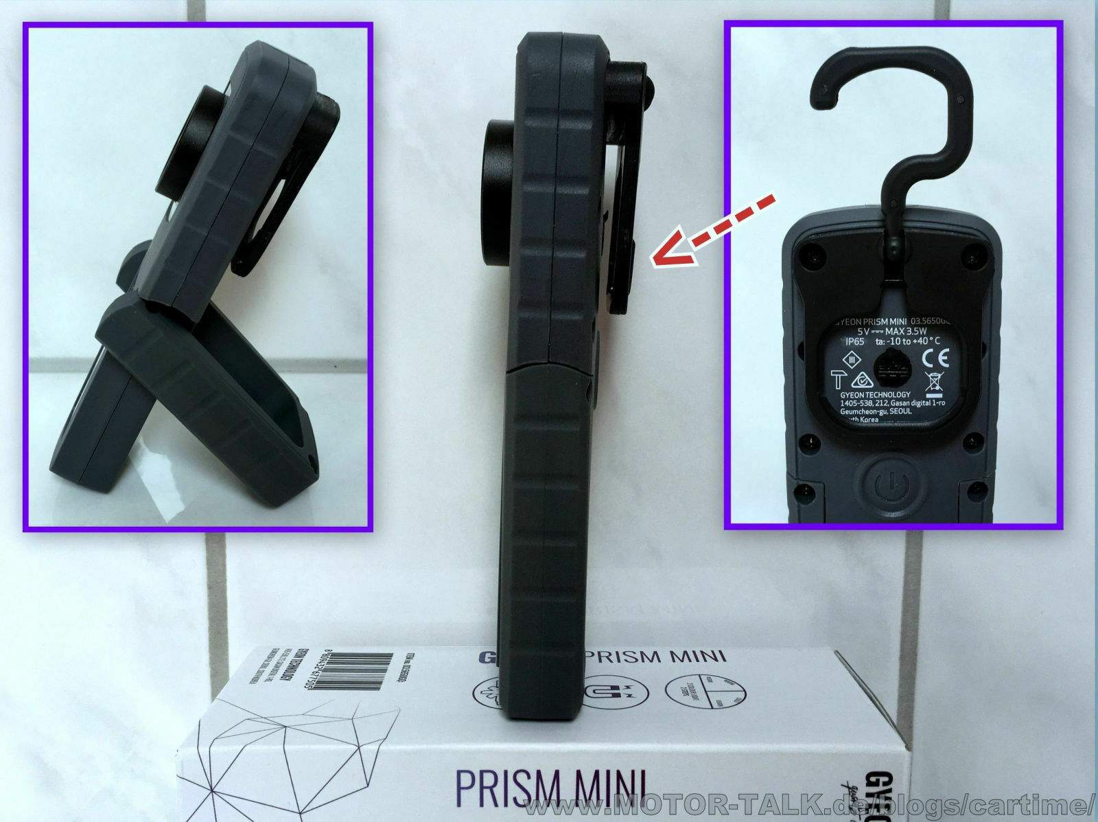

Gyeon PRISM Mini - Die Lacklampe für mein Vorhaben
Nicht im PXE 80 P-Set enthalten!
Damit ich auch ordentliche Vorher-/Nachher Bilder hinbekomme, sowie das nötige Licht bei der Arbeit, habe ich mir die Gyeon PRISM Mini besorgt. Dieses tolle Lämpchen ist made by Scangrip. Das dürfte vielen ein Begriff sein. Die Marke steht für Top-Produkte. Die PRISM Mini verfügt über zwei verschiedene Lichtemperaturen, einen verstellbaren Standfuß, eine Magnetfunktion, sowie einen Haken zum Aufhängen. Man kann die Lampe durch eine Klammerfunktion z.B. auch an einer Hemd- oder einer Hosentasche befestigen. Ähnlich wie ein Kugelschreiber. Das ganze Gerät ist sehr wertig und rundum gummiert. Ein Aufladekabel ist auch mit enthalten. Hier ein paar Bilder.
..PRISM Mini FeaturesPRISM Mini Features....Karton Rückseiteninfo'sKarton Rückseiteninfo's

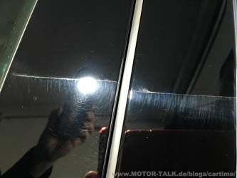

Los geht es bei mir zunächst mit den empfindlichen B-Säulen im Außenbereich. Ein Ärgernis, da diese schon alleine vom Ansehen Swirls erzeugen. Natürlich nicht, aber kommt einem oft so vor. Über das spezielles Schnellwechselsystem (ähnlich dem einer Hilti-Bohrmaschine) montiere ich das erste Exzenter-Gewicht. Die Maschine fasst sich super an. Wiegt übrigens mit Akku (ohne Adapter und Pad) ca. 0,96 kg (selbst gewogen).
Ausgangsituation IAusgangsituation IAusgangsituation IIAusgangsituation II

Meine Vorgehensweise bei empfindlichen Stellen:
  • Etwas Politur auf das Pad
  • Mit dem Pad die Politur schon mal grob auftupfen
  • In Maschinen-Stufe I die Politur weiter verteilen (ohne Druck, bis überall Politur ist)
  • In Maschinen-Stufe II-III ca. 15-20 Sekunden Polieren (ohne Druck, bis die Politur verarbeitet ist)
  • Wenn die Politur durchgefahren ist merkt man das (Politur wird erst komplett durchsichtig und dann trockener)
  • Sanft mit dem Poliertuch drüber gehen
  • Eine Runde IPA und anschließend das Ergebnis mit der Lacklampe beurteilen
Politur auftupfen (links) / mit Maschine verteilt (rechts)Politur auftupfen (links) / mit Maschine verteilt (rechts)Politur Überschüsse abnehmenPolitur Überschüsse abnehmenmit Gyeon Q2M Prep kontrollierenmit Gyeon Q2M Prep kontrollieren..
Mich persönlich stellt dieses Ergebnis absolut zufrieden. Denn man muss auch immer schauen, wieviel Material man abtragen möchte. Die wirklich nur noch ultra minimalen Swirls fallen wirklich nur noch mit der speziellen Lacklampe auf.
Vorher / NachherVorher / NachherVorher / NachherVorher / NachherFertig!Fertig!

Während dem Arbeiten mit der Maschine merkt man schnell wieviel Power der Brushless Motor hat. Der „Gasgebeschalter“ ist anfangs etwas gewöhnungsbedürftig. Allerdings gewöhnt man sich daran doch schnell. Man muss aber sagen, das gefällt einigen Leuten nicht. Gut finde ich, dass man sanft anlaufen kann. So kann man Politur ohne Probleme verteilen. Geht man wieder in die Arretierung (ausgeschalteter Modus), so meldet sich die Maschine beim nächsten Start wieder in der letzten Stufe. Hinweis: Die höchste Stufe wird aus Sicherheitsgründen nicht abgespeichert. Die Power bezieht die PXE 80 aus dem von auch anderen Flex Geräten bekannten 10.8-Volt-Akku, den man bspw. auch von einem Akkuschrauber kennt.

Die PXE 80 ist eine top Minipoliermaschine geworden. Eigentlich ja eine kompaktere Zweitmaschine. Sie ersetzt zwar nicht komplett eine iBrid. Das aber nur durch die Unterschiede in der Bauform. Kleine Smartrepair arbeiten sind gar klein Problem für die PXE 80. Es gibt sehr viele Möglichkeiten, wo man die Maschine einsetzen kann. Das was ich gezeigt habe ist nur ein Bruchteil. Was mir spontan noch einfällt, polieren eines Tachoglases (Aber Vorsicht! Kein Virtual Display à la Audi). Man kann z.B. auch mal einen ganzen Kotflügel polieren. Dafür wäre ein 75er Teller gut geeignet. Oder natürlich Heckklappenkanten und und und.
Man bekommt die Stützteller sehr leicht raus und die Polierpads, die ja mit Klett befestigt sind ebenfalls. Durch die zwei Akkus braucht man keine Sorgen haben, dass man mal nicht weitermachen kann. Der Akku lädt schneller, als das einem der Saft ausgeht. Ist der Akku vollaufgeladen ändert sich die Displayfarbe des Ladegeräts von grün in orange und es erscheint ein Smiley. Genügend Power ist immer da, der freistehende Teller bleibt im Betrieb auf einer gerade Stelle nie stehen. Auch wenn man mal stärker aufdrückt. Das habe ich nur mal aus Testzwecken getan. Die Power braucht man ja vorallem auch bei gewölbten Lackflächen.
Die Lautstärke ist nie störend, selbst in der höchsten Stufe nicht. Der An- und Ausschalter wiegesagt für viele nicht perfekt gewählt. Für mich aber eigentlich mehr eine Gewöhnungssache. Was Pads angeht, so kann man natürlich auch welche von anderen Herstellern nehmen. Und ja nicht zuletzt ist es mit der PXE 80 auch eine Preisfrage.
Die Gyeon PRISM Mini hat ebenfalls beste Dienste geleistet. Bei Polierarbeiten ist eine richtige Lacklampe schon Gold wert. Mit den zwei Lichtstufen sieht man immer bestens, die noch zu entfernen Swirls. Die Features mit u.a. Magnetfunktion und Aufhängefunktion sind sehr hilfreich. Dabei ist die Lampe insgesamt auch nicht schwer. Praktisch auch zum Mitnehmen zu Freunden.
