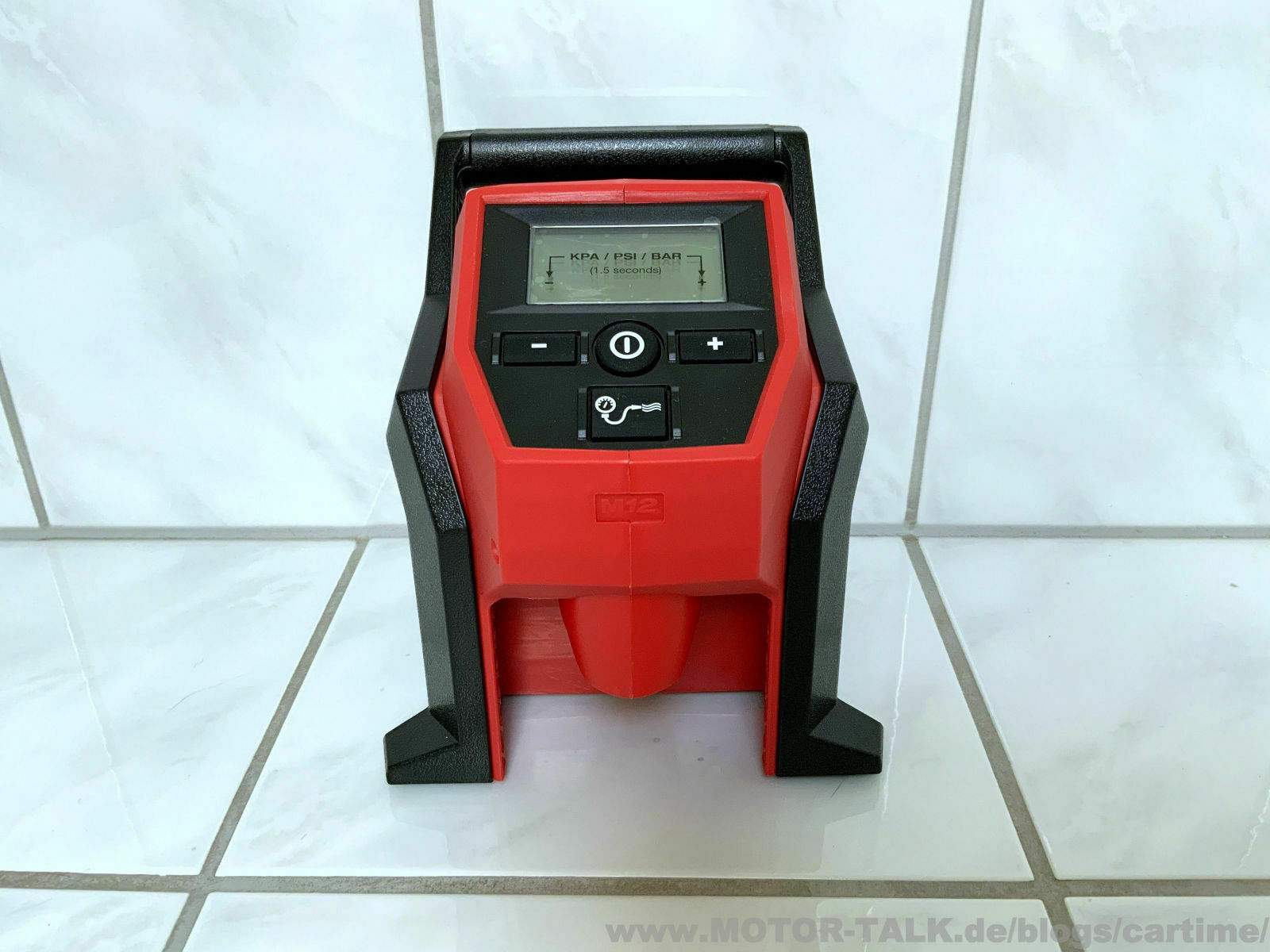

schon länger surfe ich im Netz und beschäftige mich mit dem Thema Akku-Kompressoren. Ich suchte ein Gerät zum Befüllen und Kontrollieren der Reifen bzw. des Reifendrucks. Die Sache ist folgende, man fährt zu einer Tankstelle, die oft nicht direkt um die Ecke ist und trifft dann dort oft auf falsch eingestellte, leere oder manchmal sogar Geräte mit rostigem Adapterkopf. Gerne wollte ich das einfach und in Ruhe zu Hause erledigen. So bin ich im iClean-Shop auf den Milwaukee Akku Kompressor M12 BI-201 Link gestoßen. Ein Akku Starter Set Link gibt es dort ebenfalls. Wenn man noch keine Milwaukee Geräte bzw. Akku‘s besitzt.

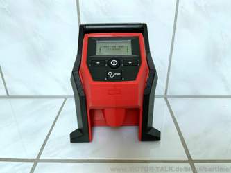

Mobiler kleiner Akku Kompressor
Dieser mobile Akku Kompressor schien mir dafür perfekt geeignet. Klein und handlich, trotzdem wertig. Mit geladenen Akku’s ist der M12-Serie mobil und immer einsatzbereit. Wenn man also schon Geräte der Marke hat umso besser. Da ich noch kein Milwaukee Gerät hab, habe ich das Milwaukee 12V Starterset M12 NRG-202 mit dazu bestellt. Mit dem Akku Ladegerät und zwei 12V 2.0Ah Akkus. Wie ich später noch merken werde reicht für z.B. einnormales Reifendruckkomtrollieren auch ein Akku aus.

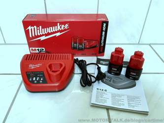

Milwaukee 12V Starterset M12 NRG-202Milwaukee 12V Starterset M12 NRG-202
Mein Hauptaugenmerk liegt ja bei der regelmäßigen Reifenfüllung und Kontrolle. Lt. Hersteller kommt das Gerät mit Autoreifen zurecht, die einen maximalen Luftdruck von 1,8 bis 2,4 bar benötigen und kann ebenfalls zur Füllung von LKW-Reifen verwendet werden. Bis 8,7 bar kann man gehen. Für so ein kleines Teil schon beachtlich. Durch die Milwaukee REDLINK-Technologie ist der Akku Kompressor M12 BI-201 lt. Hersteller sowohl vor Überhitzung als auch vor Überfüllung geschützt. Das käme der Lebensauer zugute. Was man theoretisch auch machen könnte, Arbeitsflächen von Staub und Schmutz säubern oder Bohrlöcher auszublasen. Er steht übrigens auf Gummifüßen und kann nicht wegrutschen. Ein fester Stand ist immer garantiert.

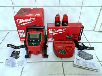

Milwaukee Akku Kompressor M12 BI-201Milwaukee Akku Kompressor M12 BI-201
Info‘s vom Karton
Verpackungskarton Info‘s IVerpackungskarton Info‘s IVerpackungskarton Info‘s IIVerpackungskarton Info‘s II

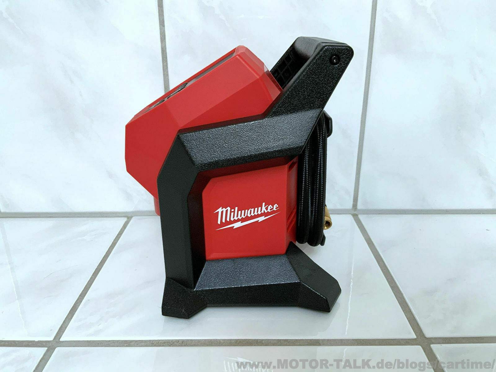

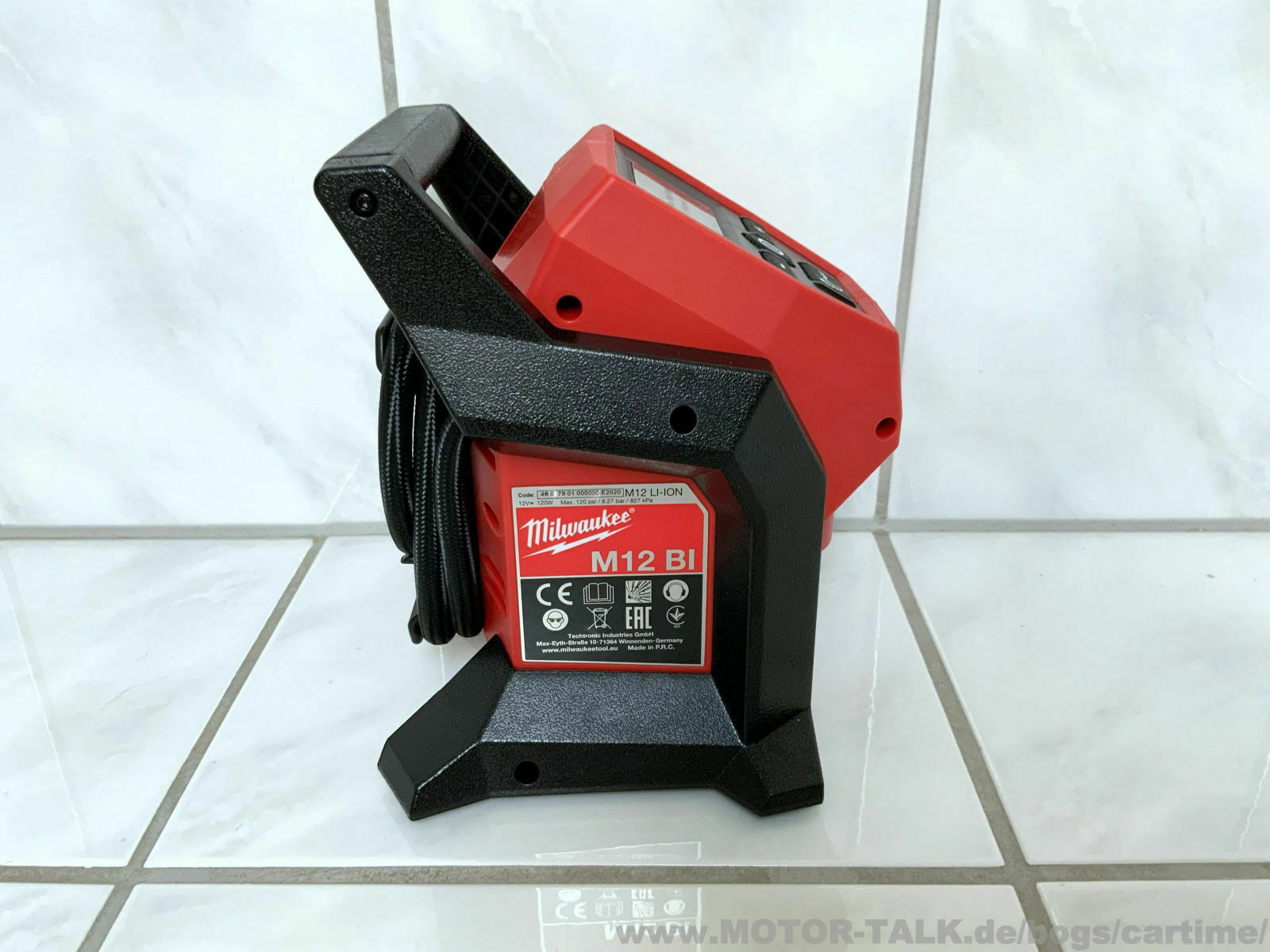

Der Motor im kleinen Akku-Kompressor (Hersteller-Info‘s)
Im Milwaukee Akku-Kompressor M12 BI-201 arbeitet ein kompakt gestalteter und dennoch hoch effizienter Pumpenmotor. Das Gerät arbeitet mit einer Spannung von 12 Volt und hat eine Aufnahmeleistung von 120 Watt. Die empfohlene Umgebungstemperatur für den Betrieb liegt bei -18 bis 50 Grad Celsius. Es erreicht einen maximalen Luftvolumenstrom von 24,9 Litern pro Minute erreicht. Die Länge des Luftschlauch’s Schlauches beträgt 66 cm. Aus Nylon, diesen kann man befestigen ohne das es lose baumelt. Ausgestattet mit einem 2.0 Ah Akku beträgt die maximale Laufzeit des Geräts rund 52 Minuten. Das Gewicht des Milwaukee Akku Kompressors M12 BI-201 beträgt ohne Akku nur 1,42 kg. Ist also echt nicht schwer und gut zu tragen und zu transportieren.

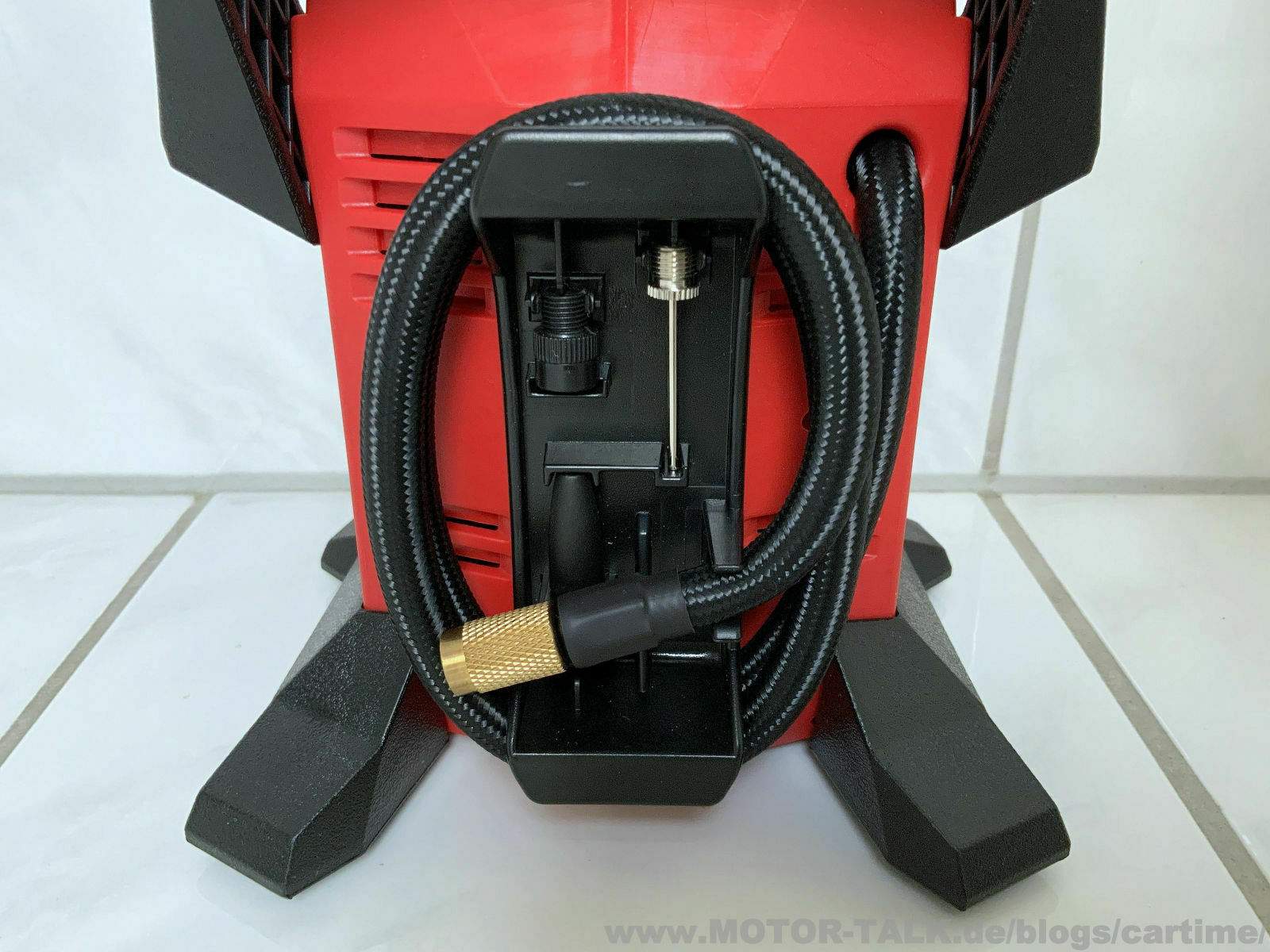

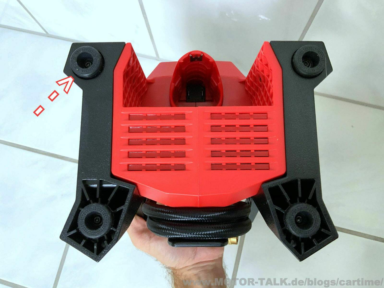

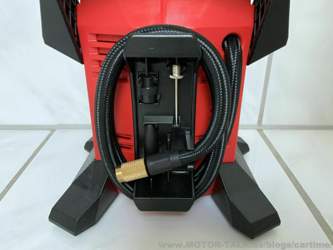

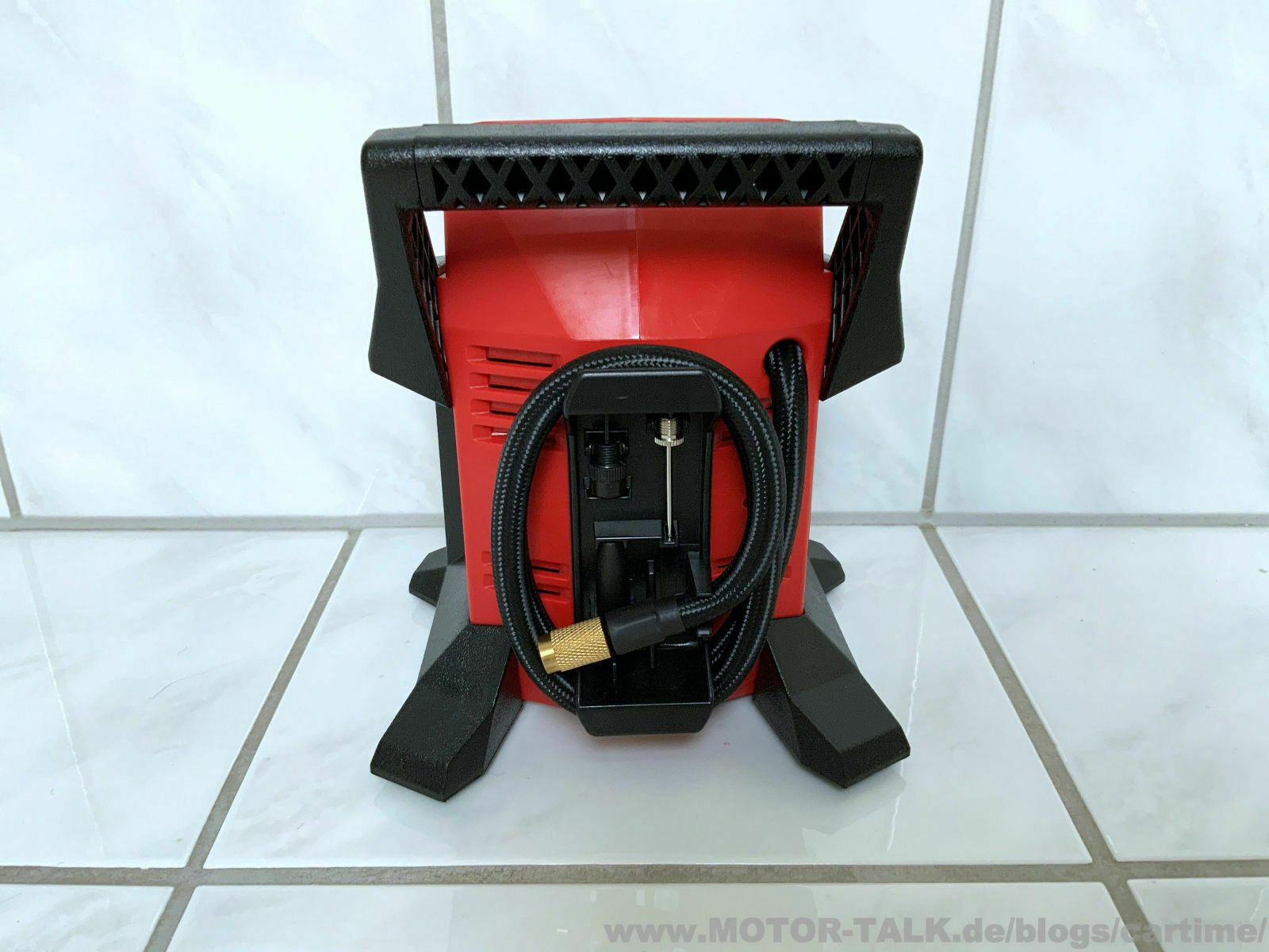

........GummifüßchenGummifüßchenAlles fest verstautAlles fest verstautLuftmatratze / Bälle / Fahrradreifen / AutorreifenLuftmatratze / Bälle / Fahrradreifen / Autorreifen

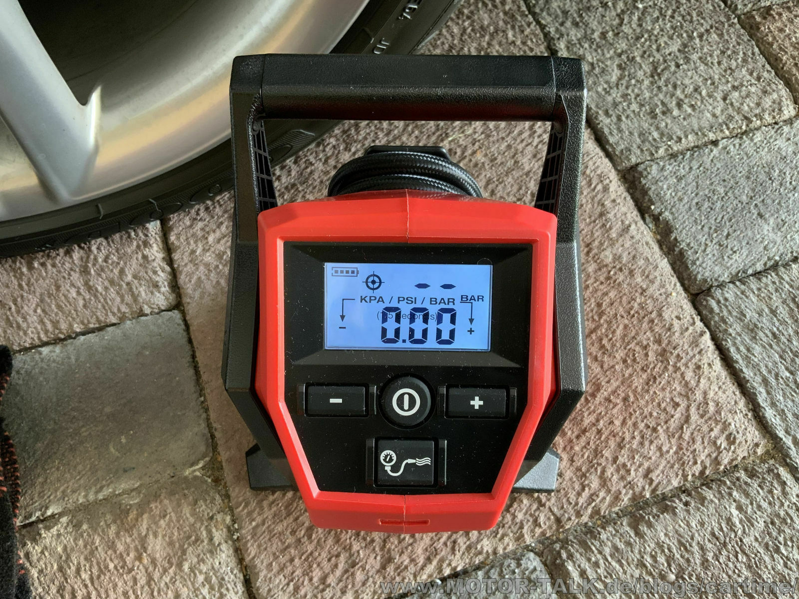

Erster Praxistest

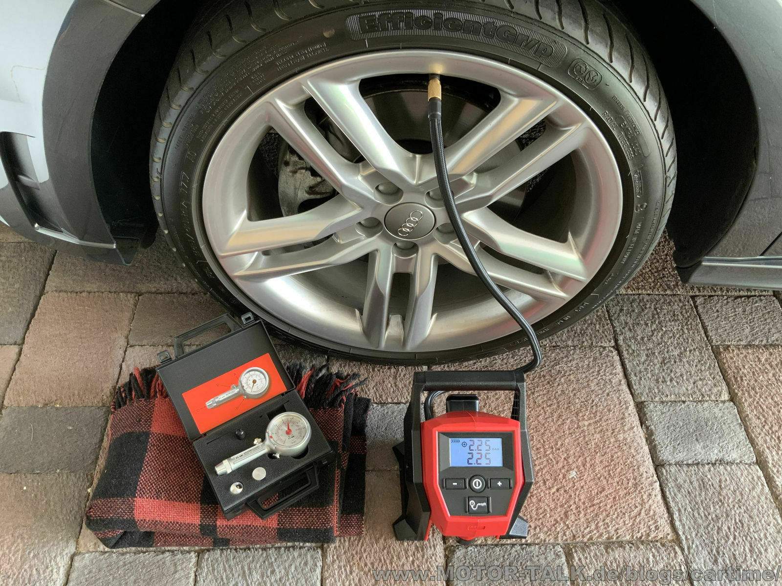

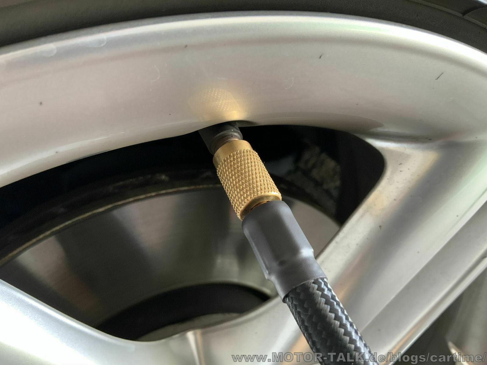

Um das Gerät mal ausgiebieg zu testen habe ich etwas Luft aus einem der Reifen gelassen. Das habe ich mit dem unten noch erwähnten FLAIG Reifendruckprüfer getan. Ich möchte wissen, wie lange es braucht um 1 bar in einem 17 Zoll Reifen zu pumpen. Des weiteren kommt ein dB Messgerät von einer Handy-App zum Einsatz. Dieses soll einen ungefährigen Messwert bringen, wie laut der Kompressor ungefähr ist. Nun erst mal den Akku einsetzen bis es klick macht.

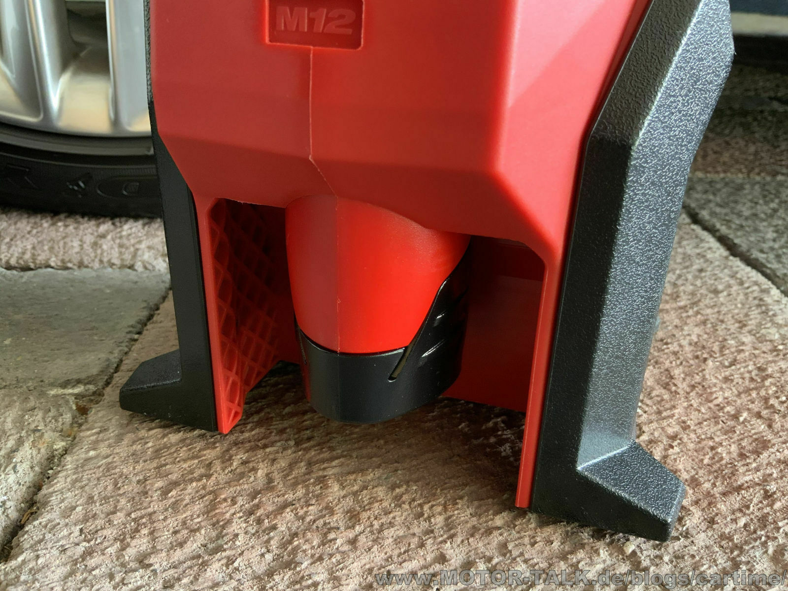

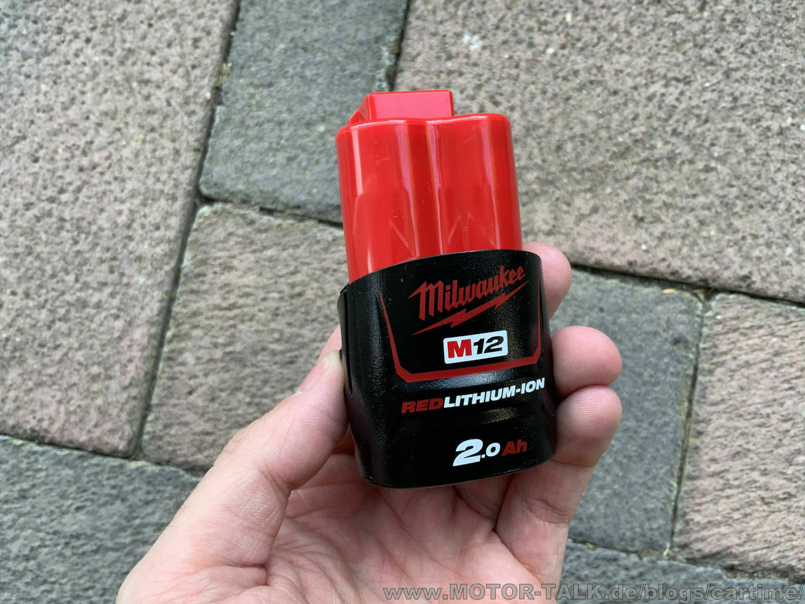

der kleine 12V 2.0Ah Akkuder kleine 12V 2.0Ah AkkuMontiertMontiert

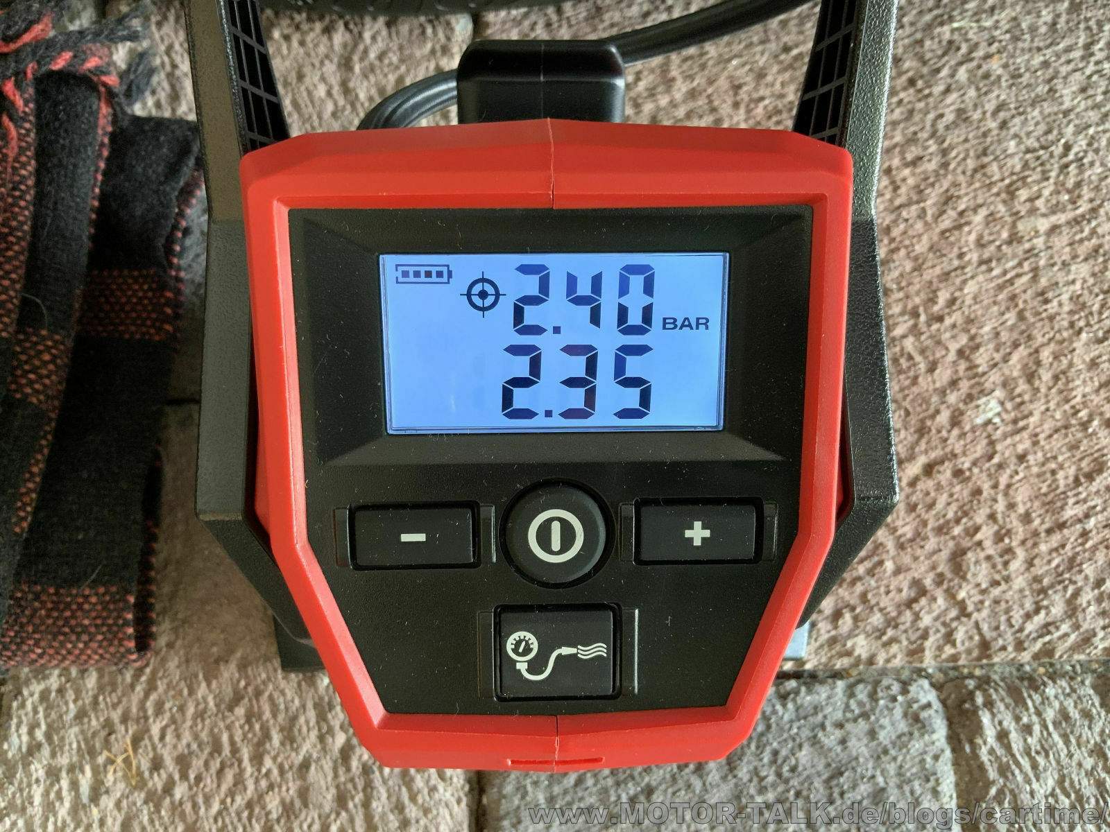

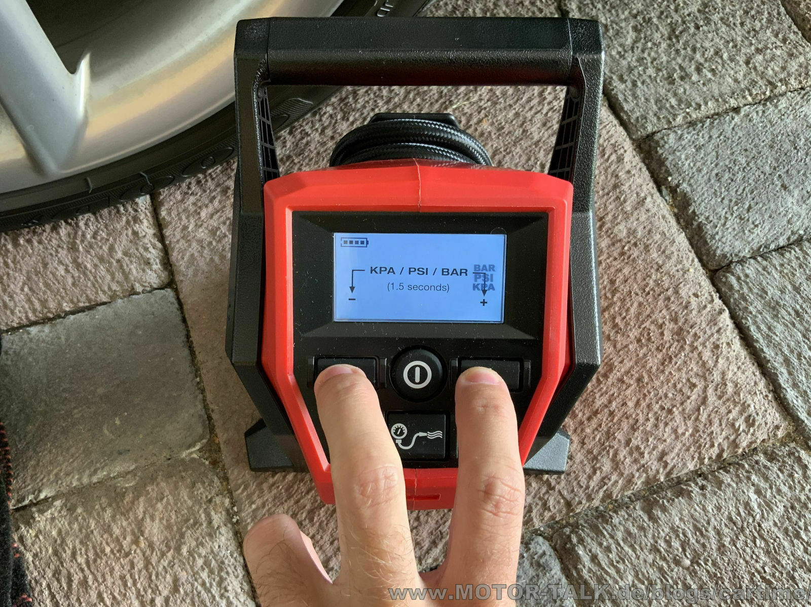

Um bar bei dem Gerät voreinzustellen muss man ca. 1.5 Sekunden die + und - Taste mit beiden Fingern gedrückt halten. So kann man zwischen bar / psi / kpa hin und her switchen. Diese Einstellung bleibt dann fürs nächsten Mal auch so. Das Aufdrehen des Ventils an das des Reifens klappt auch problemlos.
Beide Tasten 1,5 Sekunden gedrückt halten...Beide Tasten 1,5 Sekunden gedrückt halten......um bar auszuwählen...um bar auszuwählenMontierter SchlauchMontierter Schlauch

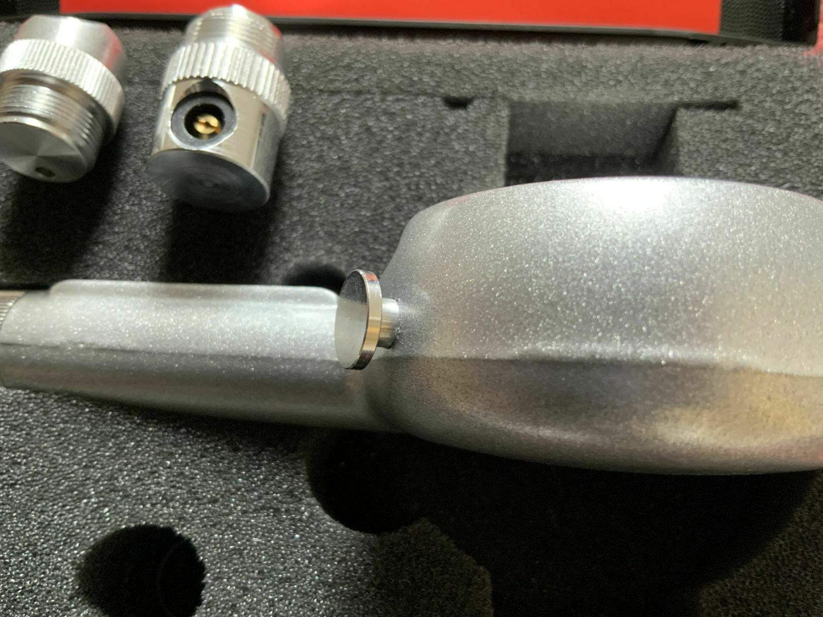

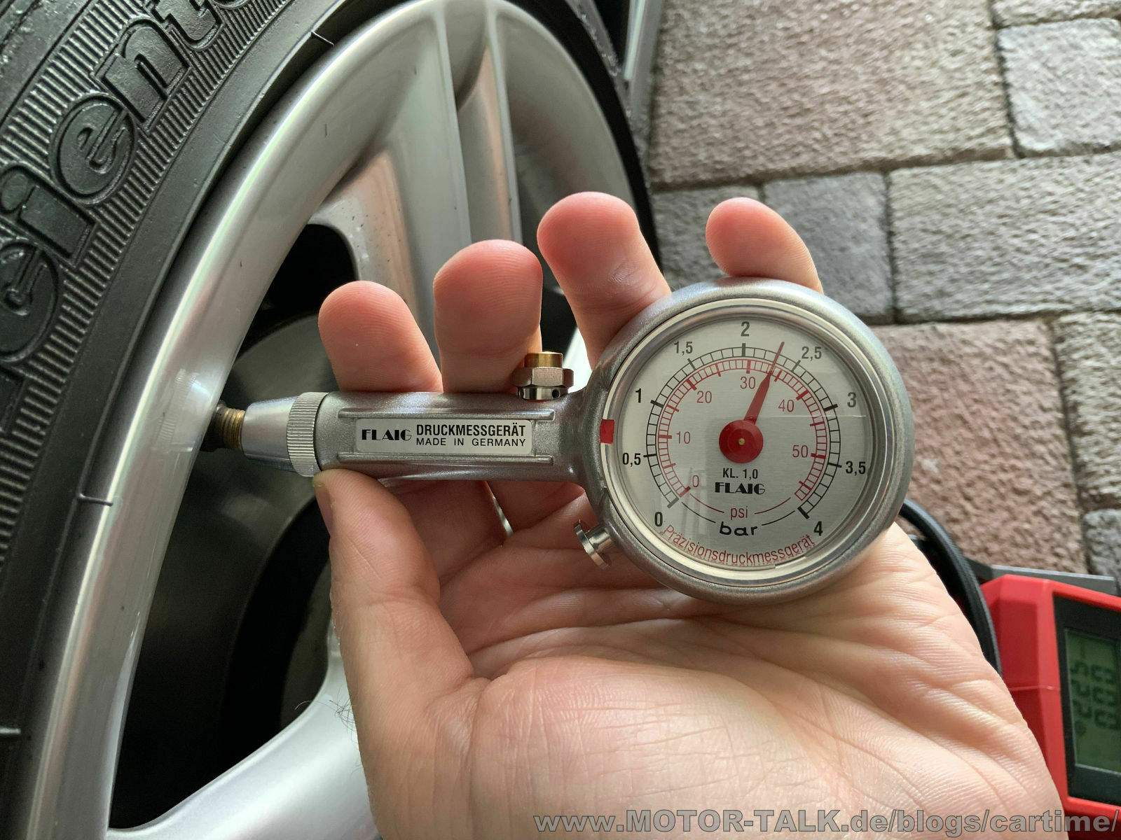

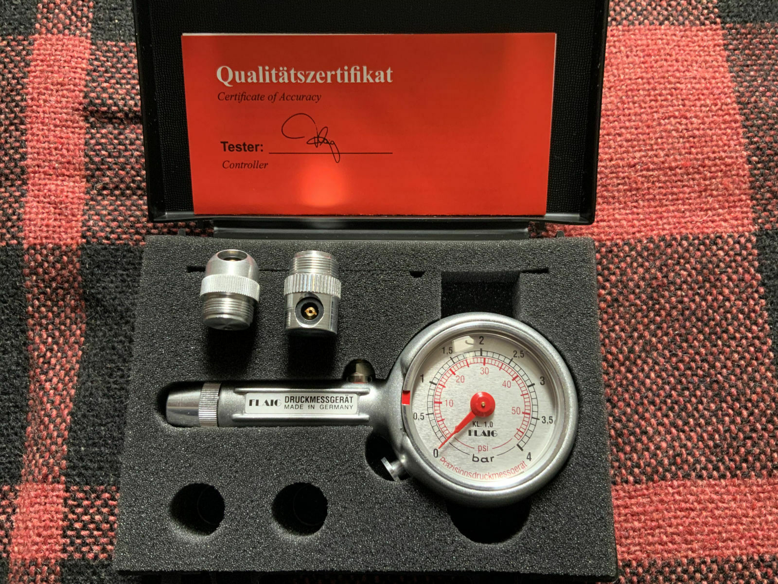

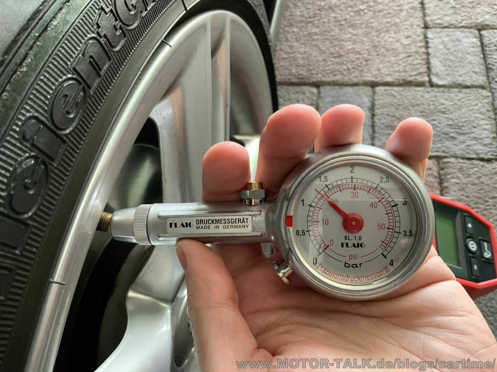

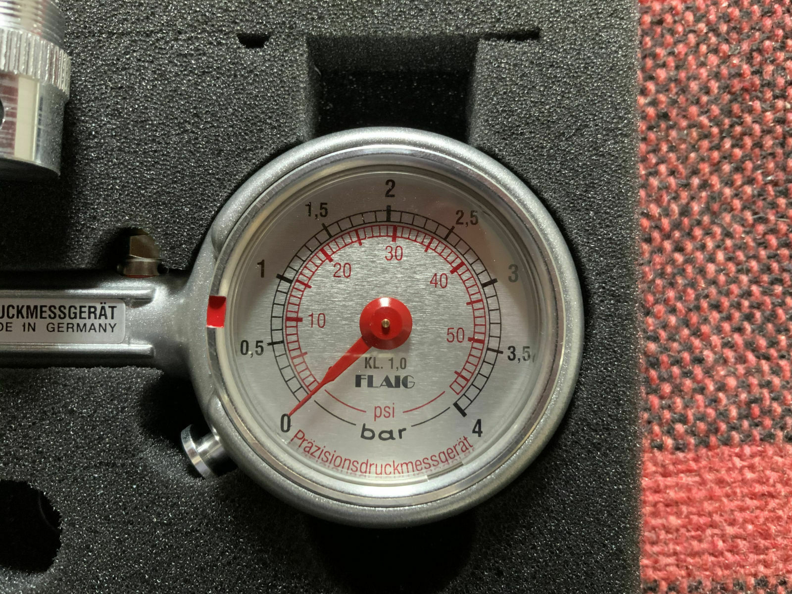

Messgenauigkeit (Referenz FLAIG Reifendruckprüfer)
Da ich den M12 BI-201 natürlich auch genauestens unter die Lupe nehmen möchte, gibt es noch ein anderes Gerät zur Überprüfung der Messgenauigkeit. Den geeichten FLAIG Reifendruckprüfer 0-4 bar. Der Wert ist sehr genau, daran werde ich festmachen, wie genau der Milwaukee anzeigt. Das FLAIG gerät wird einfach dran gehalten und die Taste gedrückt und dann einfach loslassen. Der festgestellte Wert wird gehalten und man kann ihn auch nach dem Abnehmen noch sehen.
Ich konnte feststellen, dass Milwaukee bis 0.05 bar genau anzeigt. Das ist, wie ich finde, sehr gut. Habe natürlich auch mehrfach geprüft. Wer nur einen zuverlässigen Reifendruckprüfer sucht, ist mit dem geeichten FLAIG Gerät Made in Germany bestens bedient.
FLAIG Reifendruckprüfer als ReferenzFLAIG Reifendruckprüfer als ReferenzAusgangswert untenAusgangswert unten

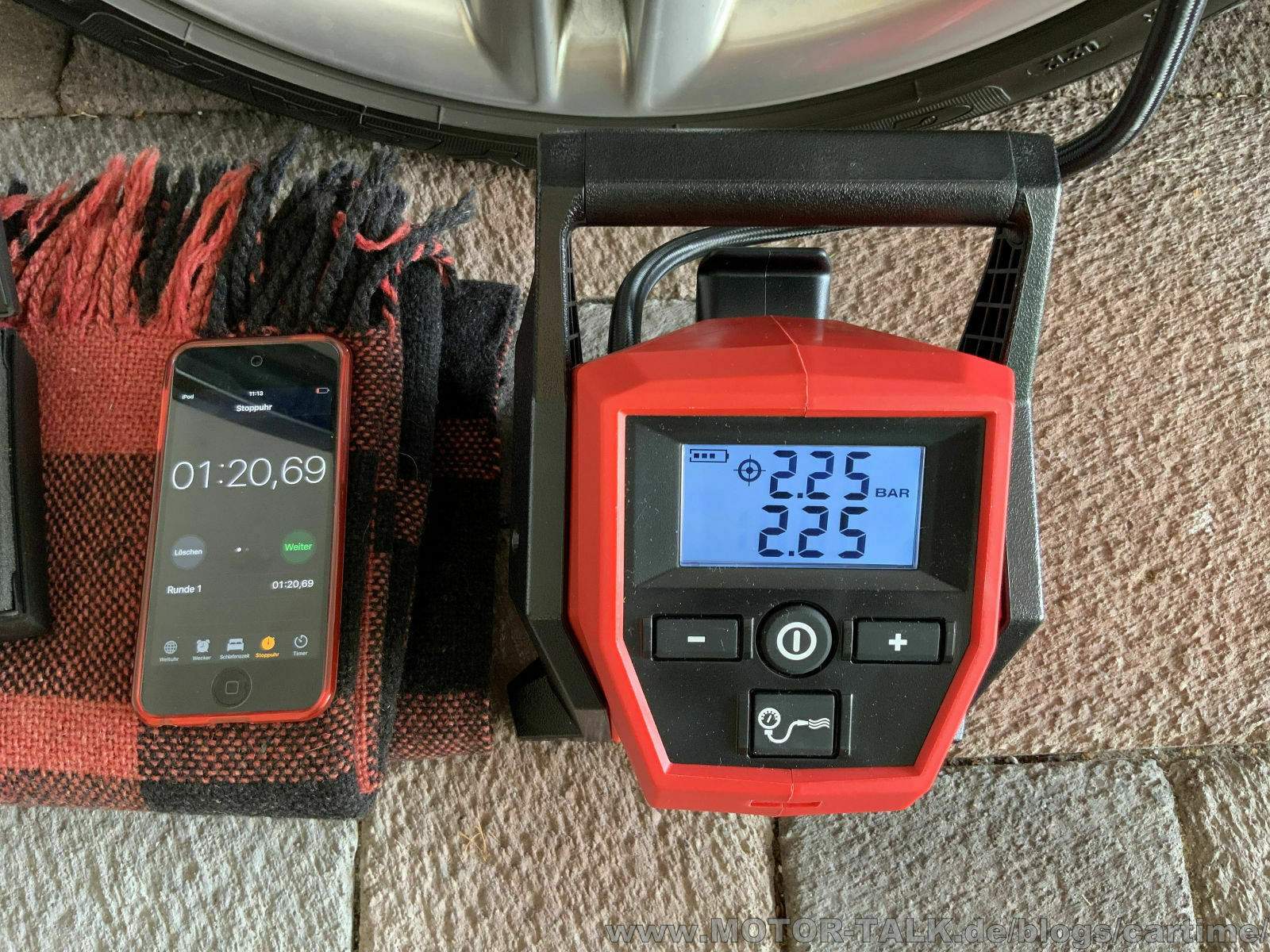

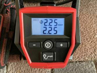

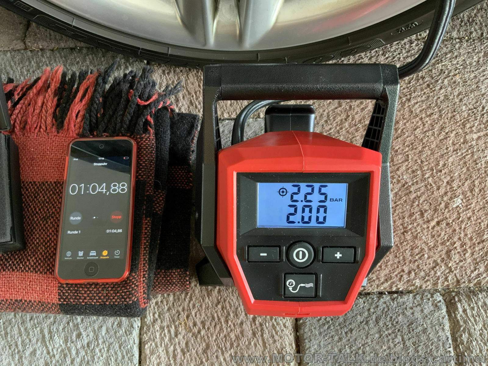

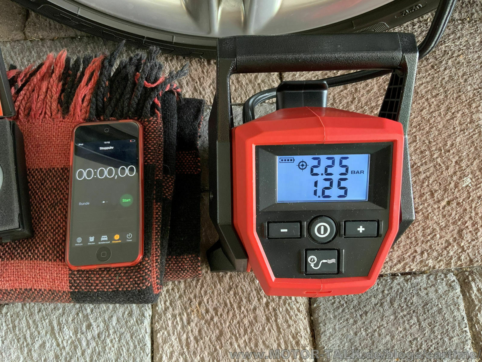

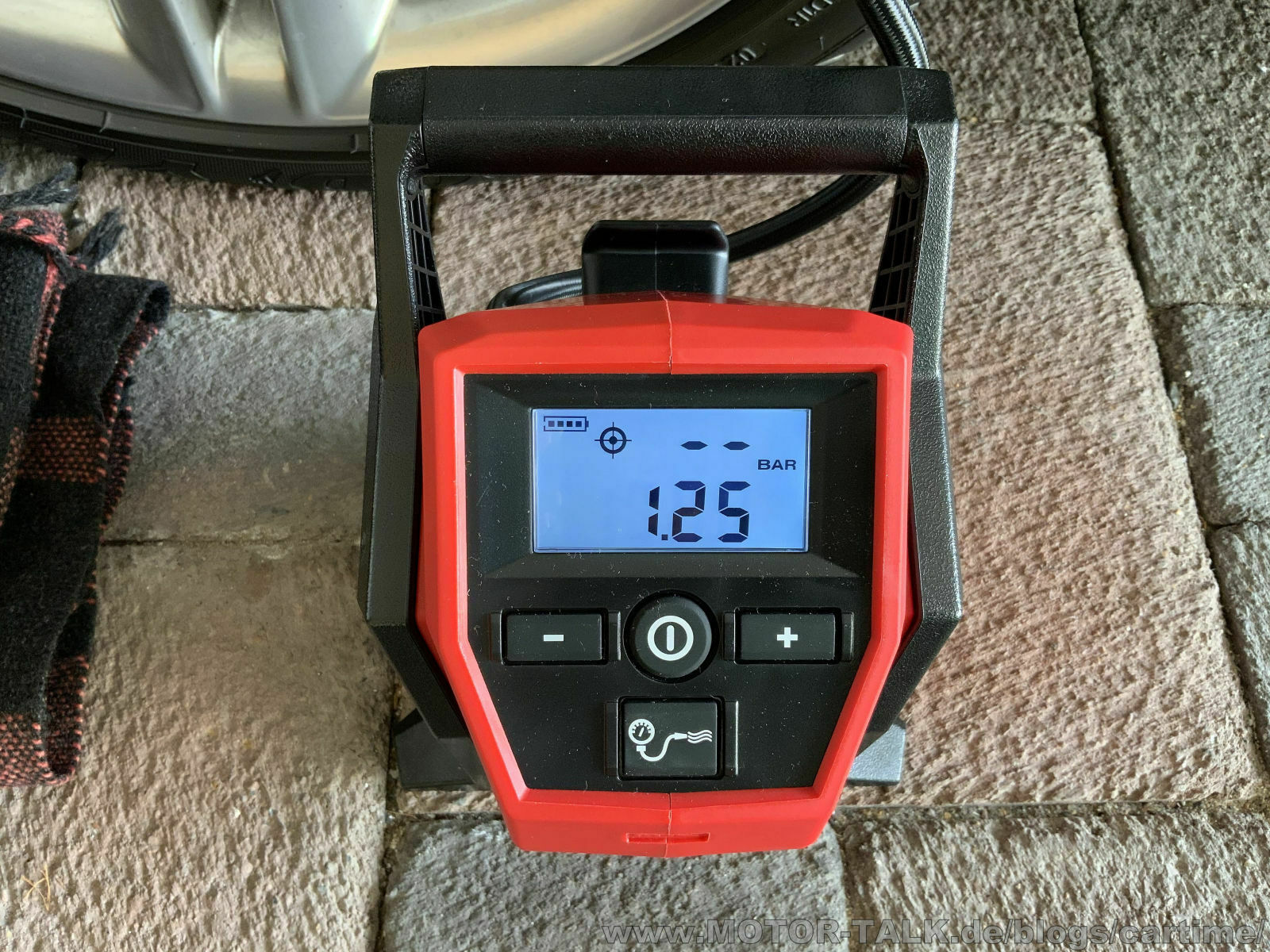

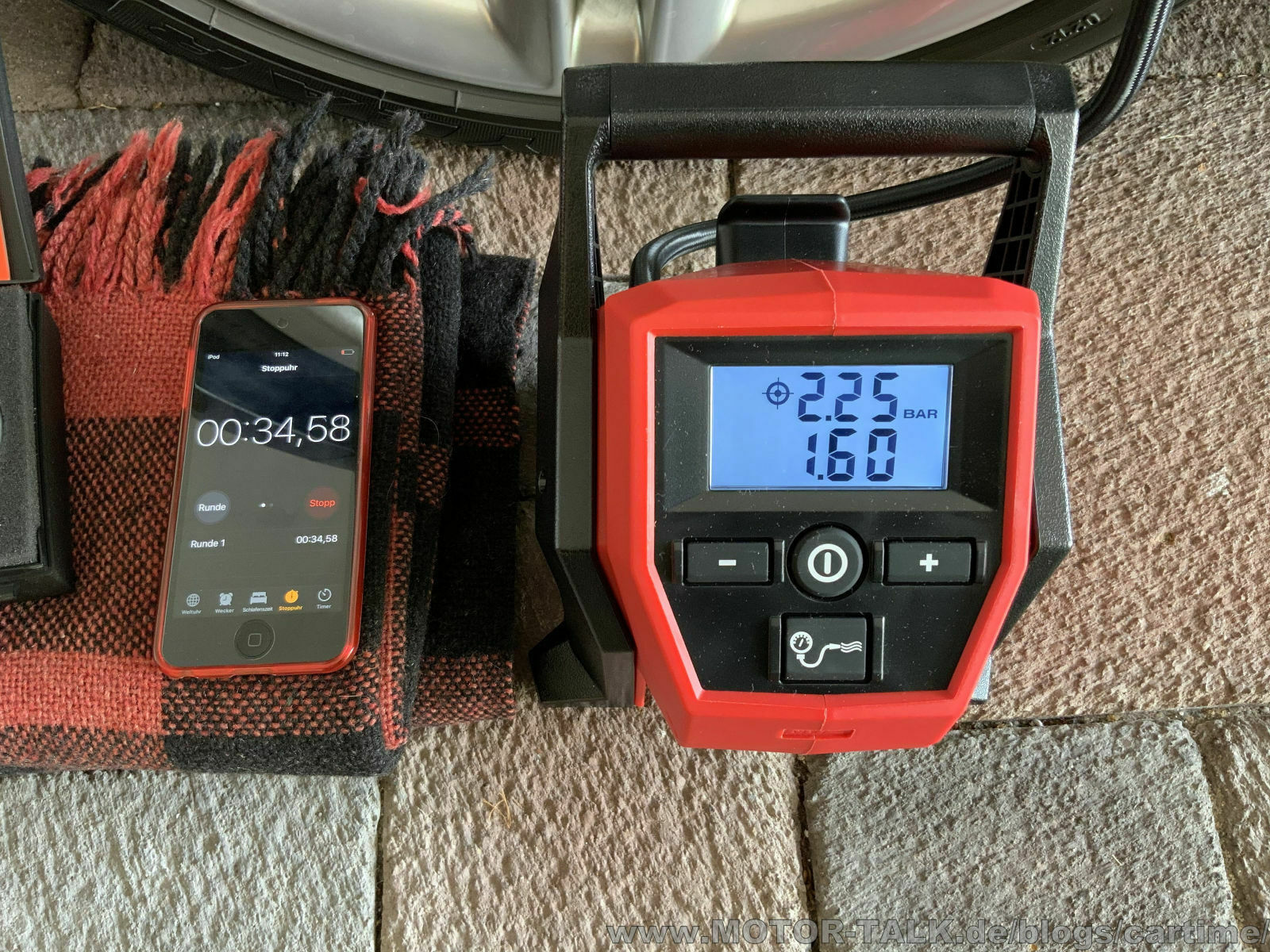

Habe wie oben erwähnt zu Testzwecken Luft bis auf 1.25 bar herausgelassen. Der Kompressor soll auf 2.25 bar aufpumpen. Genau +1 bar. Unten zeigt das Gerät den IST-wert an, oben drüber steht der SOLL-wert. Stoppuhr am Handy auf GO und ab dafür. Übrigens wenn man „+“ länger gedrückt lässt, geht es in schneller aufwärts.
Sollwert oben & Stoppuhr auf GOSollwert oben & Stoppuhr auf GOVon 1.25 bar zu 1.60 barVon 1.25 bar zu 1.60 barnun 2.00 barnun 2.00 bar
Schlussendlich braucht es laut Stoppuhr für +1 bar an einem Reifen obiger Größe knapp 1 Minute und 21 Sekunden. Finde ich absolut in Ordnung.

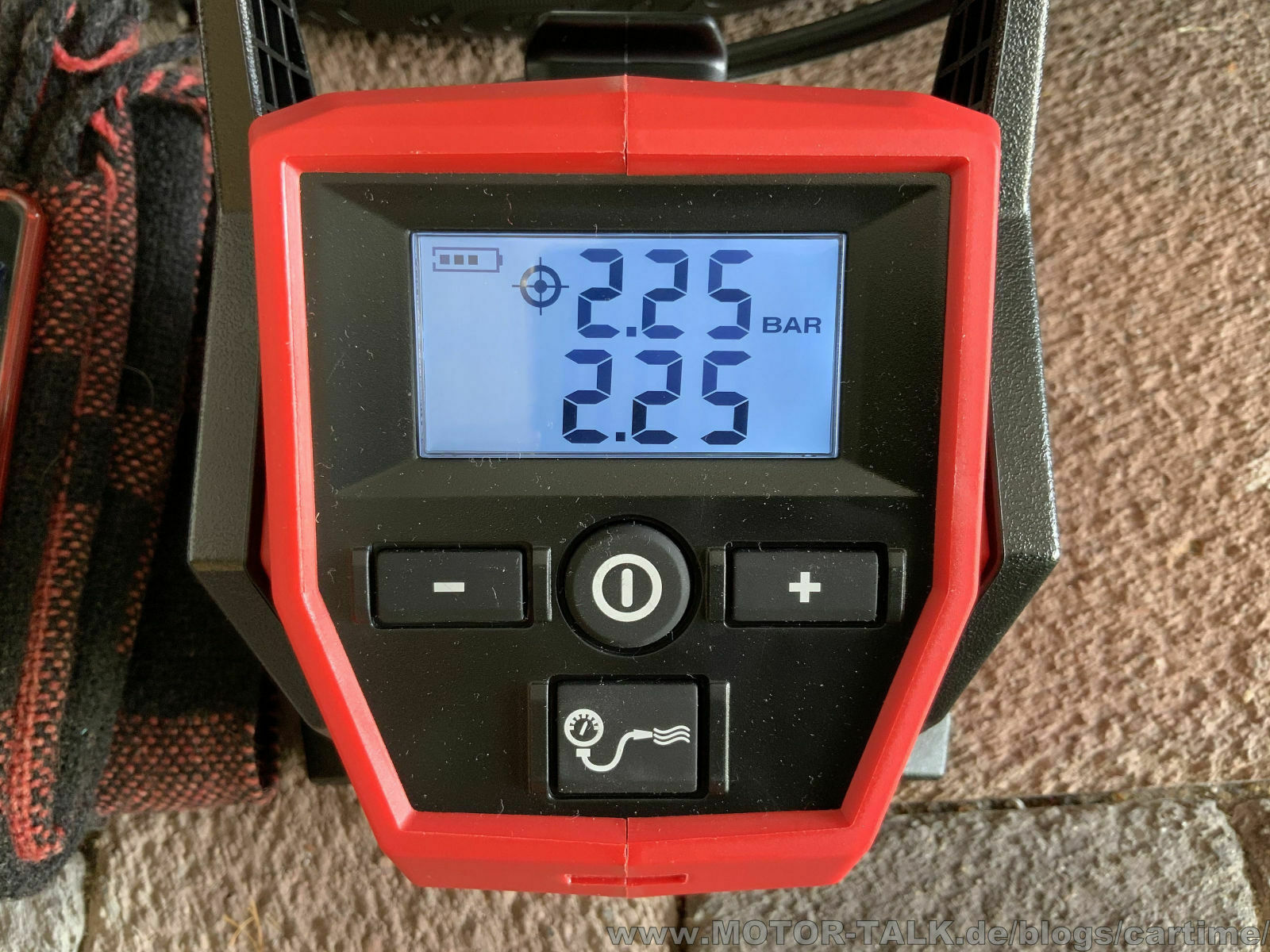

die 2.25 bar wurden erreichtdie 2.25 bar wurden erreicht..wieder überprüfen mit dem geeichten Gerätwieder überprüfen mit dem geeichten Gerät

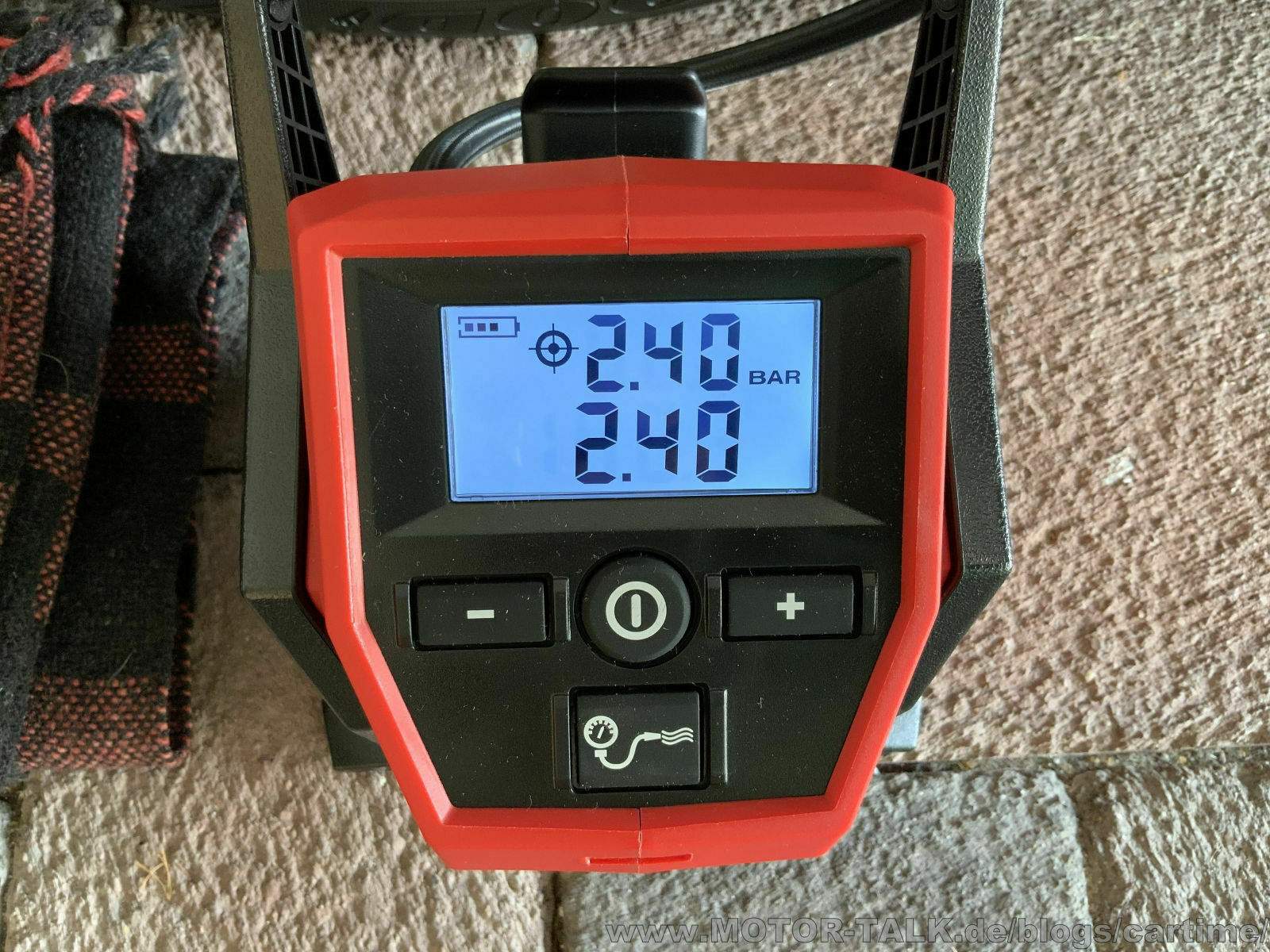

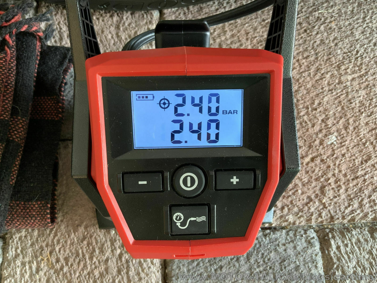

Da noch nicht der Wert erreicht ist, mit dem ich schlussendlich fahre, wird nun nochmal weiter gepumpt bis knapp 2.4 bar (etwas mehr als Werkangabe) erreicht sind. Die +0.15 bar mehr waren in einige Sekunden im Reifen drin. Das könnte jetzt ein realitätsnahes Aufpumpen sein. Sprich so ein Wert pumpt man schon mal öfters nach. Bei dem Test, also insgesamt 1.15 bar aufpumpen ist ein Balken der Batterie Anzeige weggegangen.
Habe es zudem auch mal an dem großen Reifen (255/45 R20) getestet. Dort braucht er insgesamt immer knapp das doppelte an Zeit.

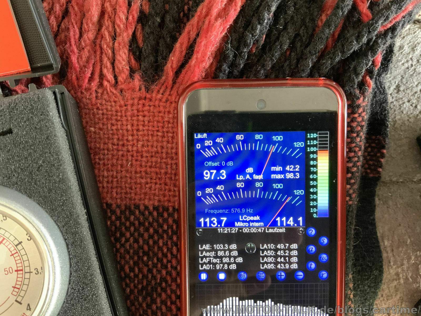

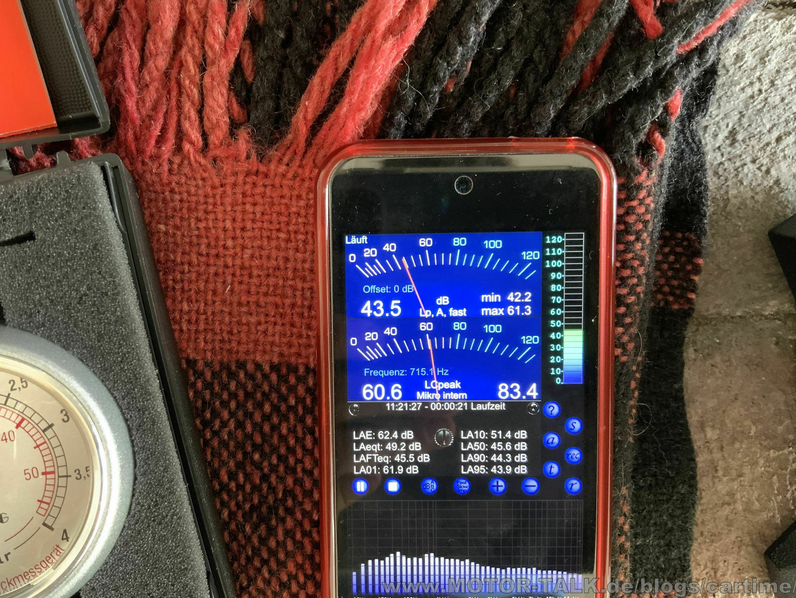

Lautstärke (Messung mit App Decibel Ultra)
Was die Lautstärke im laufenden Betrieb nachgeht so mache ich auch hier einen Praxistest. Dazu ein Bild von den Umgebungsgeräuschen vorher und dann mit dem laufenden Akku Kompressor. Ca. 43.5 dB ergibt die Messung der normalen Umgebungsgeräusche bei mir im Umfeld. Ca. 97.3 dB mit dem laufenden und am Reifen befestigten Akku Kompressor. Das „Messgerät“ lag jetzt direkt daneben. Von daher wirklich nur ein ca. Wert. Kommt drauf an wie weit man es weg legt. Meine Meinung dazu, ein kurzes nachfüllen (paar Sekunden) und daneben stehen ist vertretbar. Da hält man sich kurz die Ohren zu. Wie ich es oben über eine Minute getestet habe, aber definitiv mit Gehörschutz. Milwaukee empfiehlt auch immer Schutz! Andere Geräte dieser Art sind aber auch nicht leiser.
ca 43,5 dB Umgebungsgeräuscheca 43,5 dB Umgebungsgeräuscheca. 97,3 dB direkt neben dem laufenden Akku Kompressorca. 97,3 dB direkt neben dem laufenden Akku Kompressor

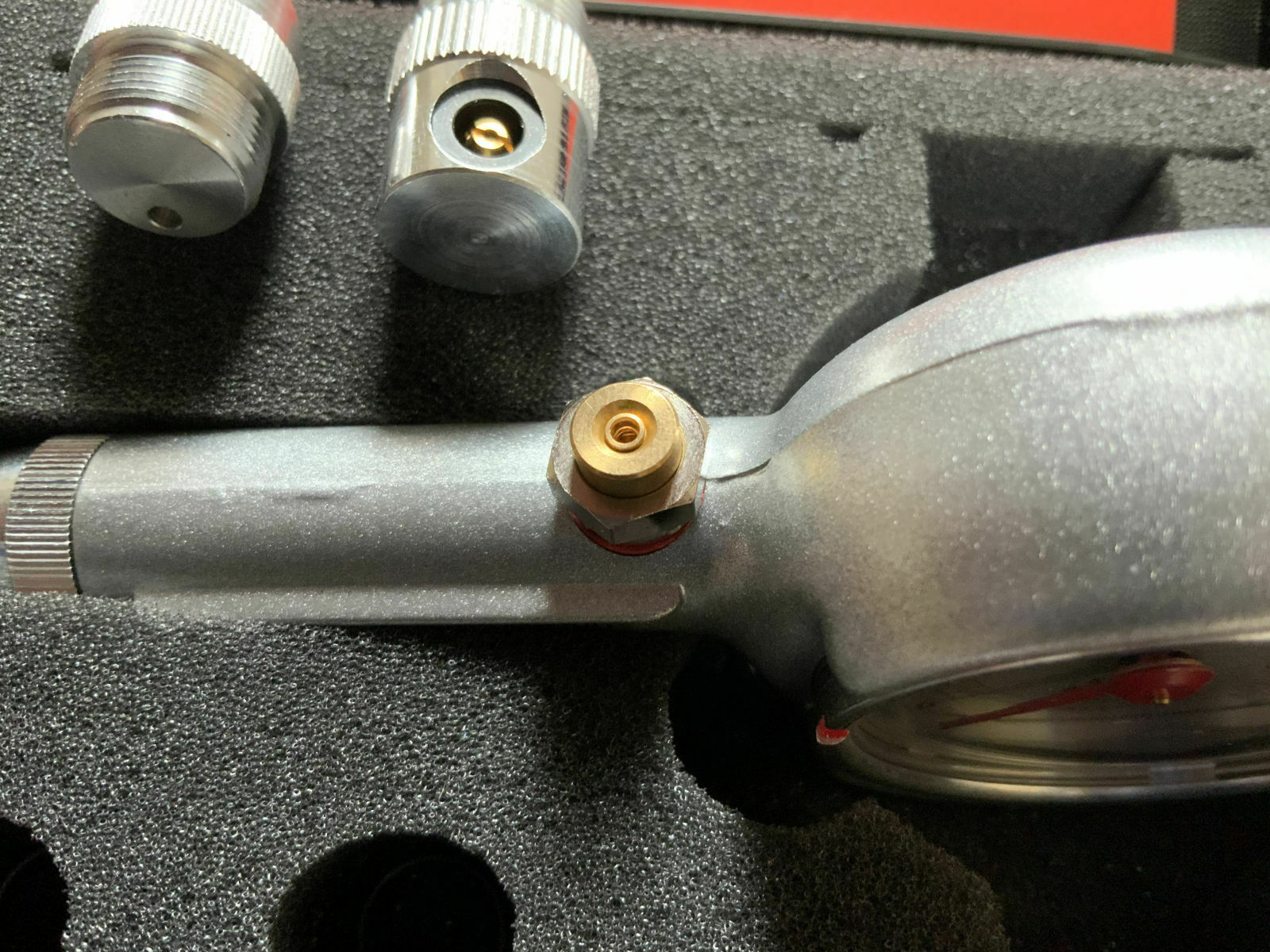

Den FLAIG Reifendruckprüfer braucht man in Verbindung mit dem Milwaukee Gerät nicht. Dennoch ist das ein geeichtes Messgerät auf das Verlass ist. Falls man nur ein Prüfer sucht. Es gibt drei Versionen. Einmal in einer Plastikbox und einmal in einem „Koffer“. Die 3 verschiedenen Anschlüsse mit verschiedenen Winkel sind in so fern gut, das man je nach Felgendesign nicht irgendwo gegen stößt. Mein Favorit war der gerade Anschluss. Und eine Version ohne Ablass und ohne andere Anschlüsse.
Hier noch ein paar Bilder.
FLAIG Reifendruckprüfer mit AblassFLAIG Reifendruckprüfer mit AblassMessskala bis 4 barMessskala bis 4 barAblassventil um Luft wieder abzulassenAblassventil um Luft wieder abzulassenTaste drücken dann wird die Reifendruckanzeige gehaltenTaste drücken dann wird die Reifendruckanzeige gehalten

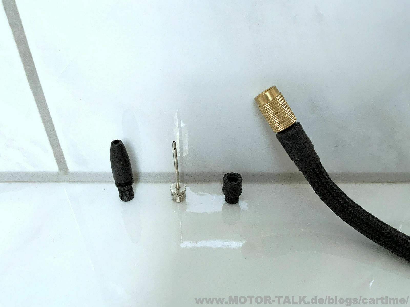

Was mich hier an dem Milwaukee stört ist die Ausführung des Autoreifenadapters in "gerade zum Aufschrauben" - damit leider für meinen geplanten Haupteinsatz "Motorrad" als Alternative zu den gerne auch nicht passenden Tankstellen-Kompressoren nicht unmittelbar geeignet, dafür brauche ich wohl einen zusätzlichen Winkeladapter.

Das mit dem Winkeladapter stimmt. Der Nylon Schlauch ist zwar nicht starr, aber denke das wäre besser.

Bitte um Info welche App benutzt worden ist für die dB Messung.
Danke & schönes Wochenende!!
LG Alex
Fri Sep 25 14:05:45 CEST 2020    |    bmw-er
Hallöle,
die heißt Decibel Ultra.
Danke dir auch. :)
