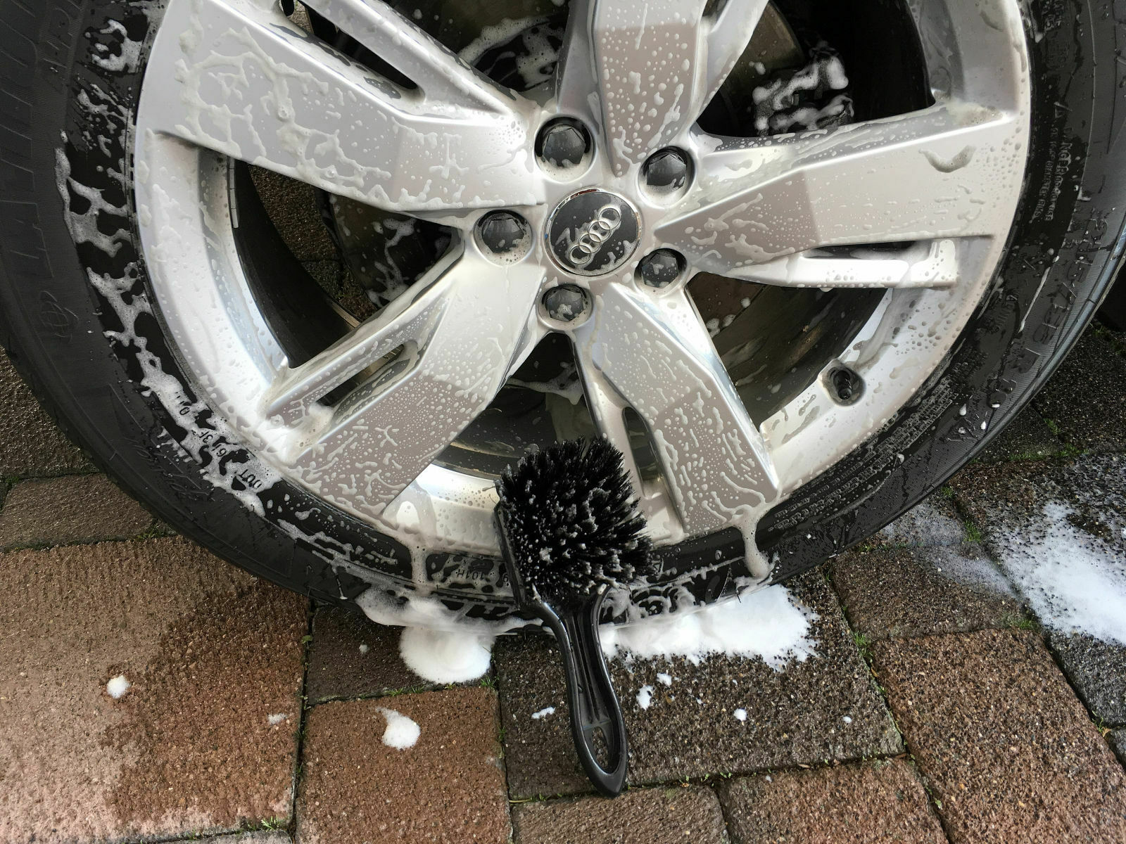

heute geht es um das Reinigen der Reifenflanken. Oft sind auf den Reifen mit der Zeit unschöne bräunliche Verfärbungen. Wenn man des Öfteren Reifendressings nutzt, kann noch ein schmieriger Film dazu kommen. Das geht mit normalen APC‘s wenn nur schwer weg. Das ruft nach einem kleinen Test eines Reifen- bzw. Gummireinigers. Dem Wizard of Gloss Clean Tire, noch relativ neu.
Schnellcheck
Links zu den weiteren verwendeten Produkten
Bei diesem Vorhaben hier benötigt man Schutzhandschuhe. Hierzu nehme ich wieder, wie immer, meine Nitras…
Dann stellt sich die nächste Frage, womit mache ich denn sauber?! Auch das schauen wir uns gerne an was es da zur Auswahl gibt. Es gibt da einige Tools…
Tools zum Reifenflanken reinigen

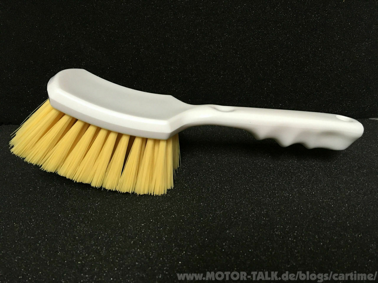

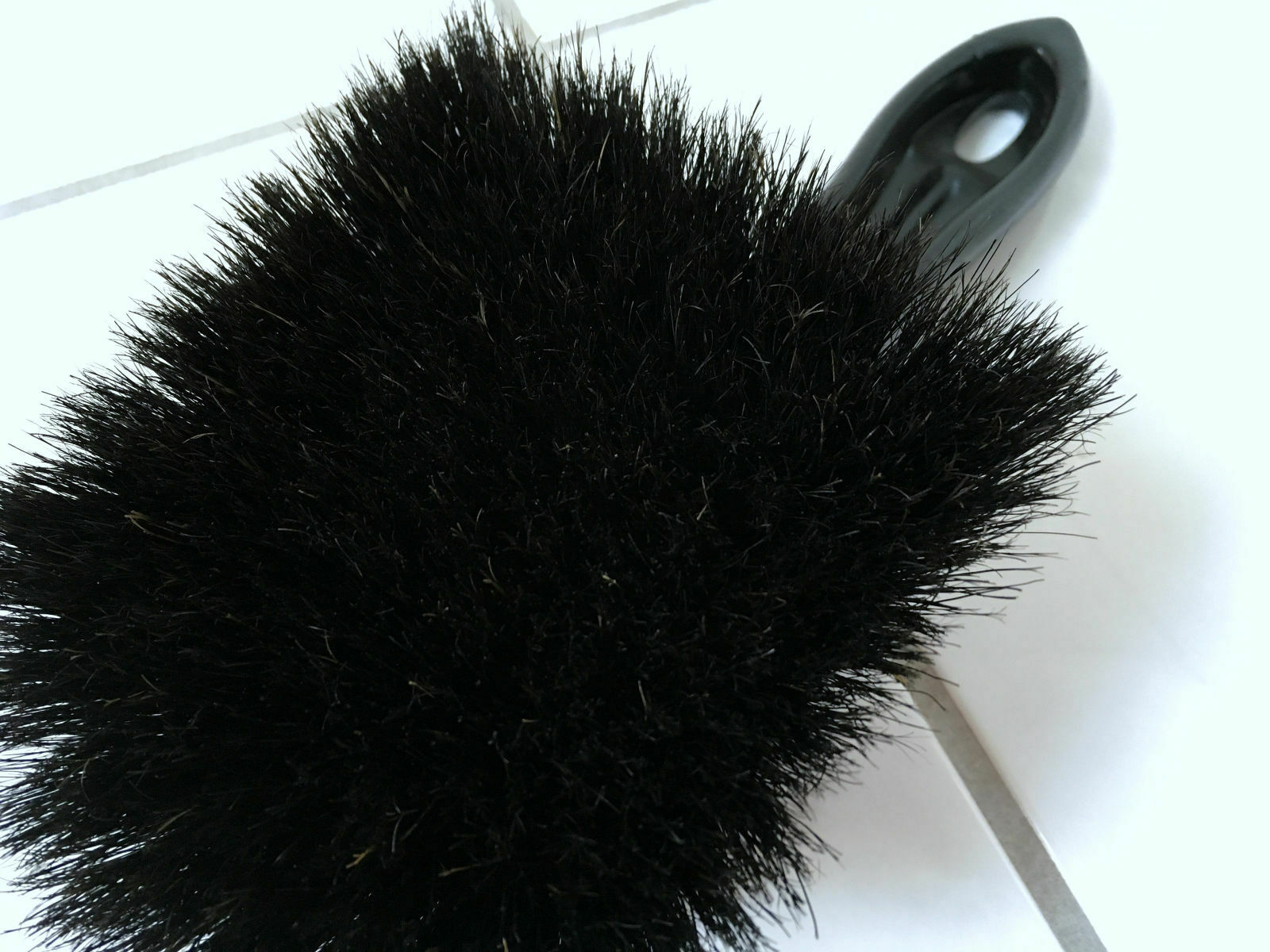

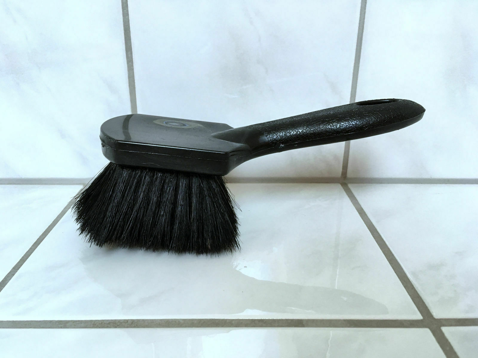

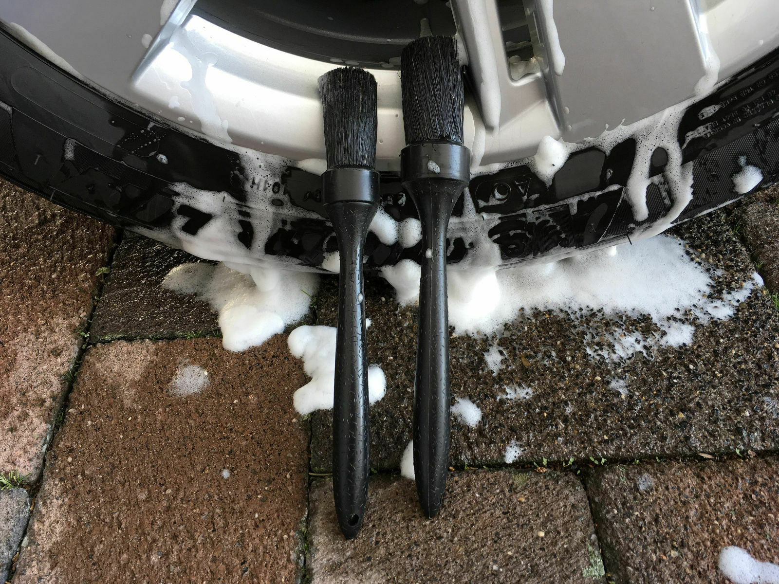

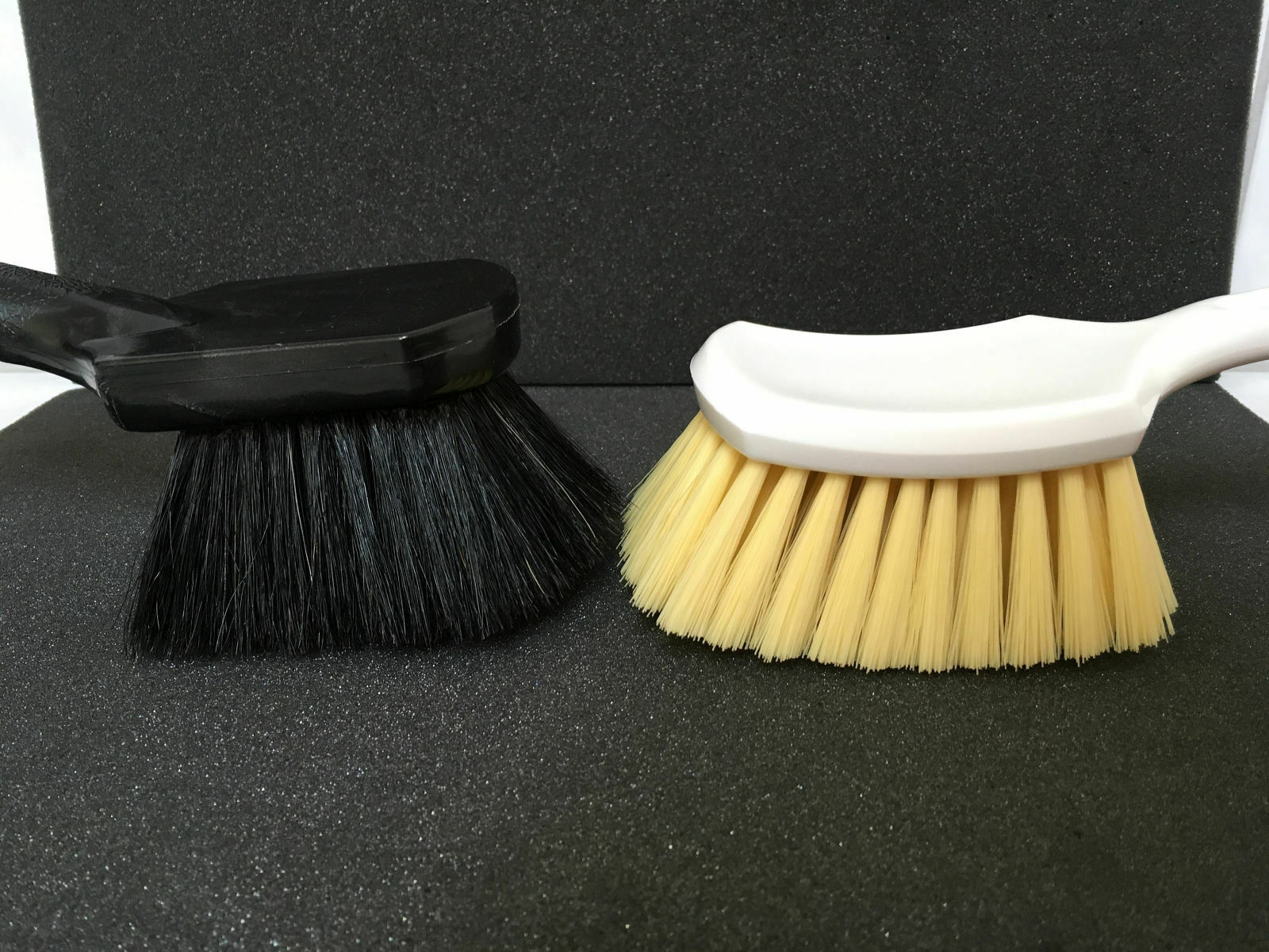

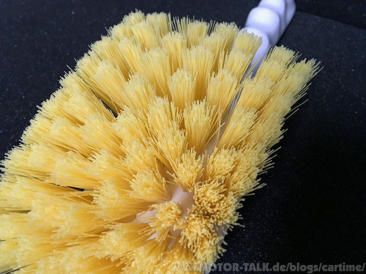

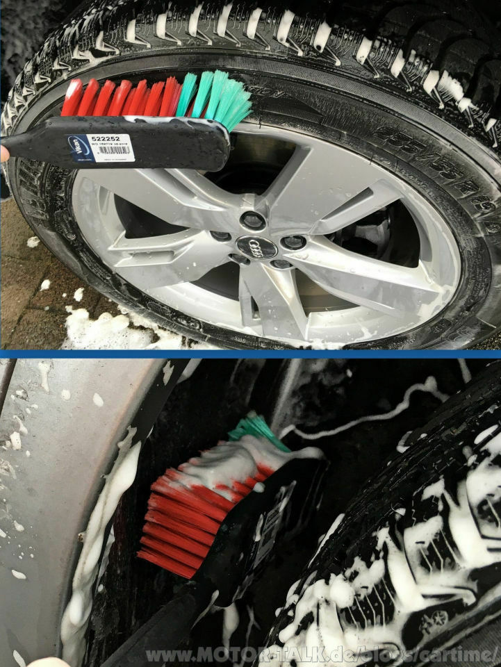

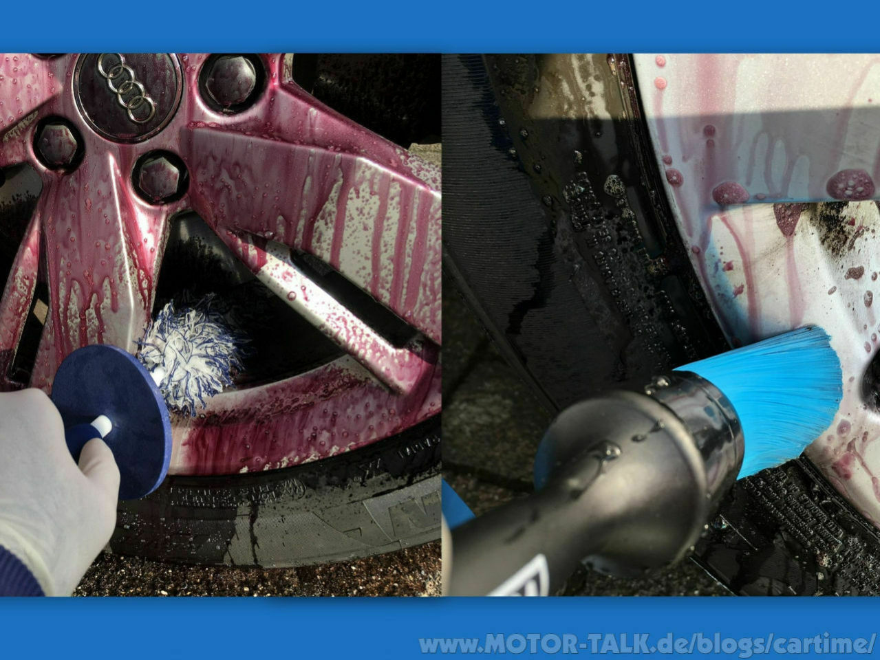

Zum einen wäre da eine Bürste, wie die Wizard of Gloss Reifenbürste oder auch eine andere. Perfekt wenn der Reifen stark verdreckt ist. Auch dann sehr gut, wenn ihr viel Reifen habt. Habt ihr mehr Felge und weniger Reifen, muss man etwas aufpassen nicht die Felge mit der Bürste zu „streicheln. Die WoG Bürste hat harte Borsten, ist ca. 22 cm lang, aus Holz und schwarz lackiert. Passiert nichts, wenn Wasser dran kommt.

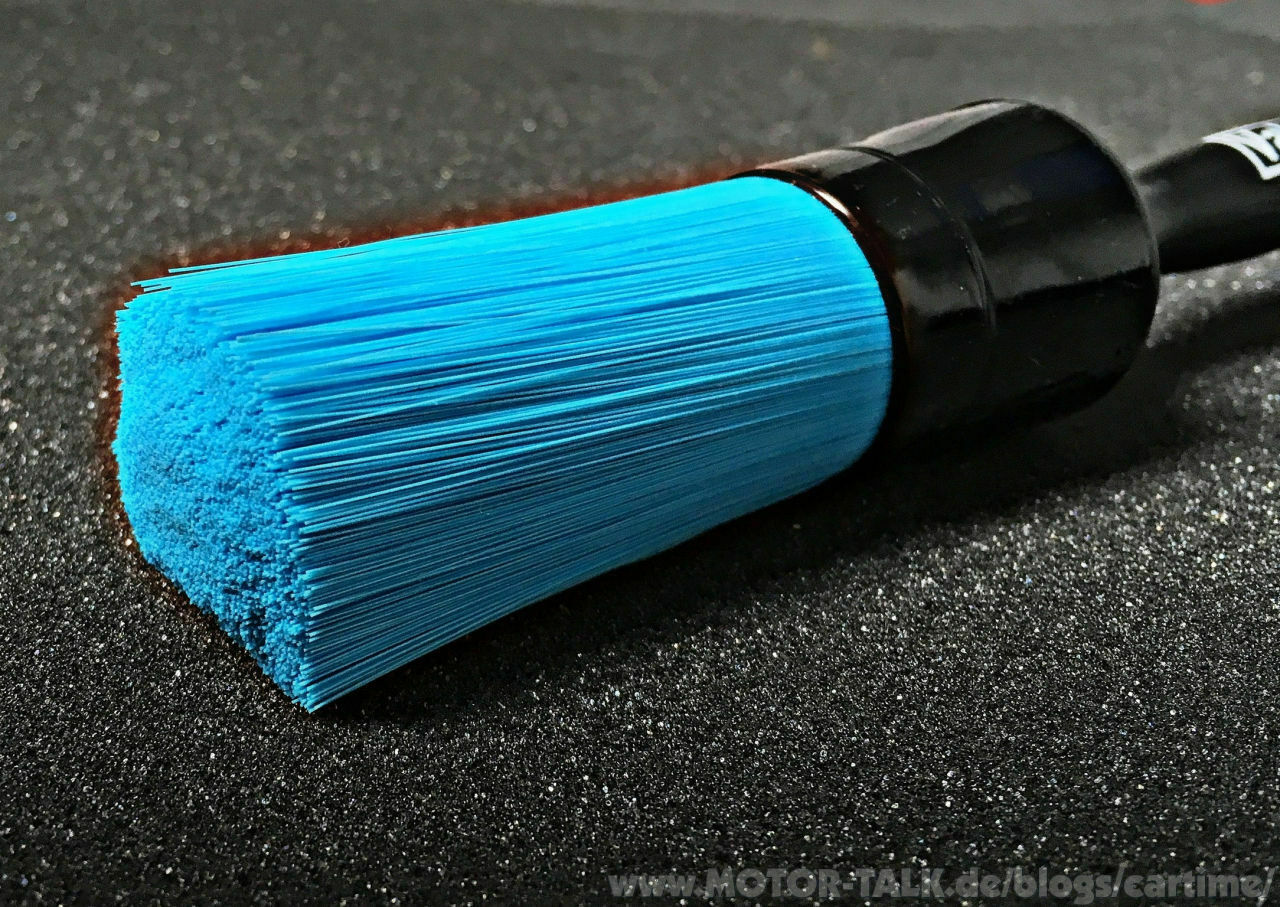

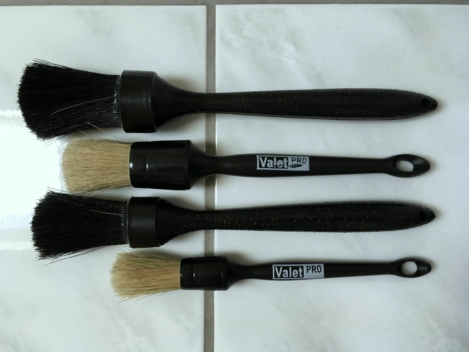

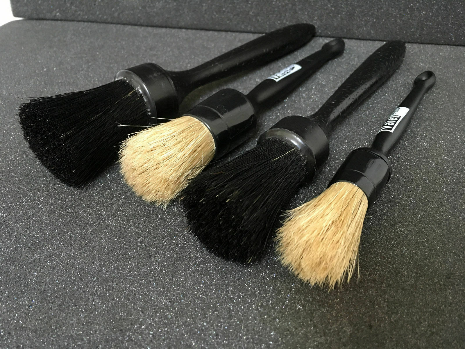

Dann gäbe es ja noch die klassischen Pinsel. Z.B. die von Wizard of Gloss, die Pure Bristles. In Verbindung mit dem Reifenreiniger klappt auch das sehr gut. Dauert nur minimal länger. Am besten den größeren der beiden Pinsel.
Nun jetzt kommt die Idee, die ich hatte. Man nimmt ein sogenanntes Scrubpad. Welches ja eigentlich für den Innenraum (Kunststoff, Leder, usw…) gemacht worden ist. Auch das klappt wunderbar vom Handling. Es ist auch weniger abrasiv als die Bürste, wobei das bei Gummi ja egal wäre. Aber dennoch gerne erwähnt. Nimmt man es für diesen Zweck, dann auch nur dafür weiter nehmen, nicht mehr für den Innenraum.
Mein Tipp… Bürste - starke Verschmutzungen Pinsel oder Scrubpad - mittlere Verschmutzungen

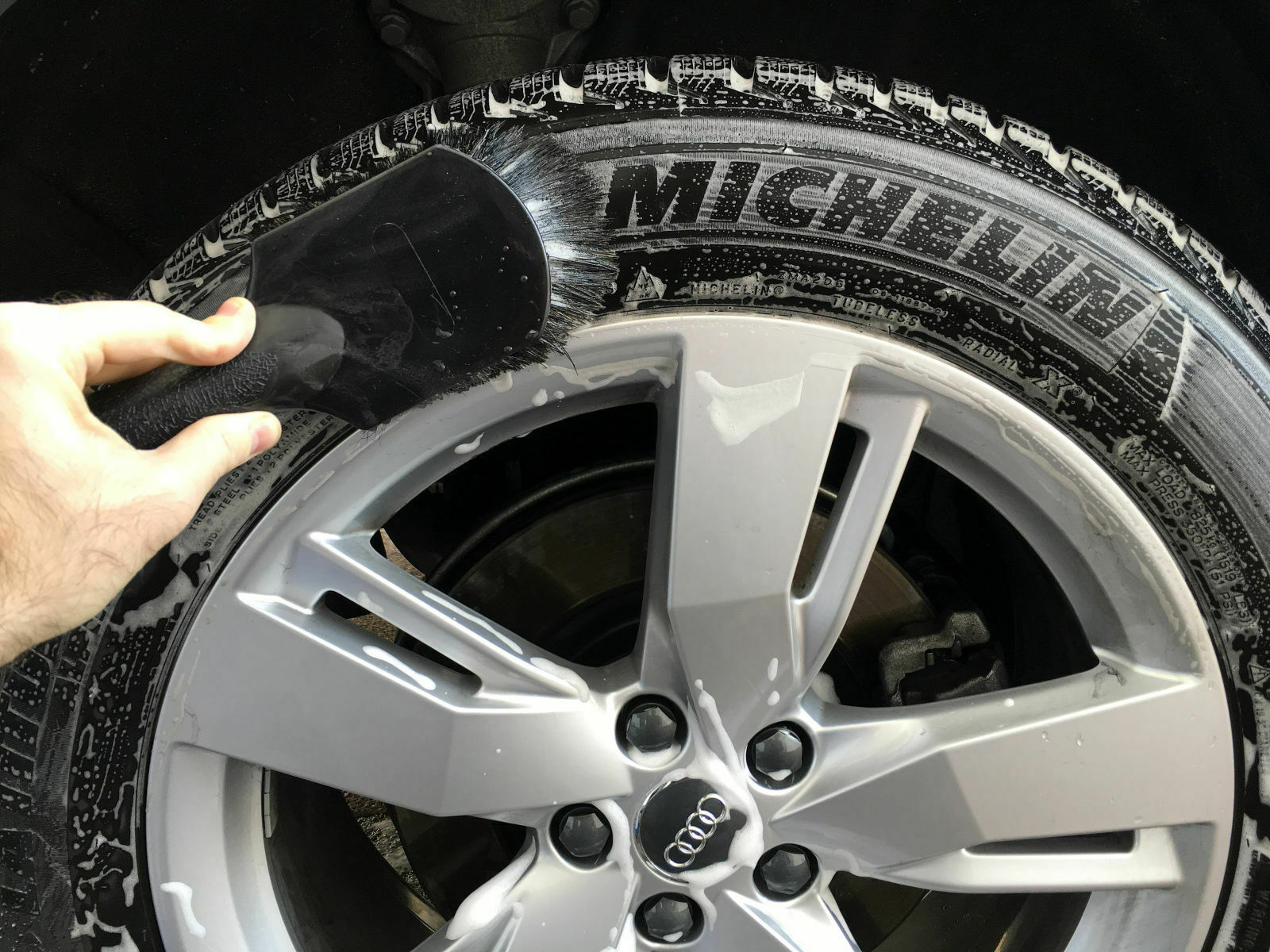

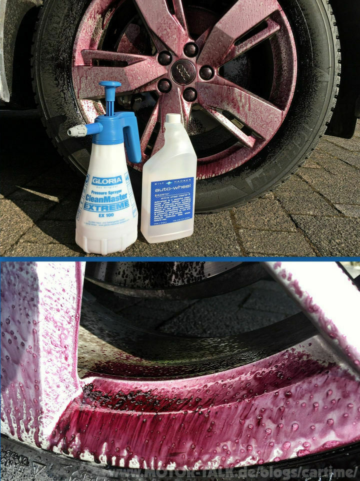

Die Reinigung
Man sprüht den Reiniger einfach auf die Flanken des Reifen‘s und etwas auf das Reinigungstool auf. Das gibt eine leicht grünliche Verfärbung, ist ja auch der Reiniger selber in einem Neongrün. Ziemlich cool. Dann nimmt man das Reinigungstool seiner Wahl und reinigt die Reifen.
Nun beim Abwischen mit einem alten Tuch merkt man erst was alles an Schmutz im Gummi saß. Alternativ zum Lappen kann man es auch später mit einem Hochdruckreiniger abspülen. Dort nicht zu nah mit der Lanze ran gehen! So werden die Reifen wieder tiefenrein sauber, wunderbar.
Besonderheit
Eine Besonderheit die ich hinten auf dem Reinigeretikett lesen konnte, der Clean Tire ist sicher auf Felgenversiegelungen. Das heißt er löst diese nicht an, sollte mal etwas runterlaufen. Das find ich echt klasse. Ansonsten ist er auch auf allen Felgenarten sicher.
Anschließend kommt mein Reifenpflege All-Time-Favorit auf die Reifen, der Klassiker das Meguiar‘s Endurance Tire Gel. Einfach immernoch toll, wenn man tiefglänzend schwarze Reifen mag. Lässt sich schön verarbeiten und weckt alte Erinnerungen, weil es ihn einfach schon solange gibt.
Fazit
Ein echt guter Reifenreiniger der Wizard of Gloss Clean Tire. Er reinigt zuverlässig die Reifenflanken und bereitet sie sehr gut auf ein Dressing / Reifenpflege vor. Es kann sein, dass man das Ganze je nach Verschmutzungsgrad wiederholen muss. Also die Reifen zweimal einsprühen und bearbeiten. Natürlich geht das ganze nicht nur an Reifen, sondern auch an Türgummi‘s, sollten diese mal richtig dreckig und vielleicht auch moosig sein. Als Favorit zum Reinigen hat sich bei mir das Scrubpad sehr gut gemacht. Würde das auch weiter so verwenden. Und klar das Meguiar‘s Endurance ein Klassiker, damit macht auch absolut nichts falsch. Eine sehr guter Reifenglanz, wenn man es denn stark glänzend mag. |

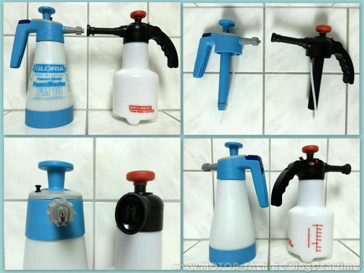

in meinem damaligen Sprühflaschen-Vergleich schnitten die Goizper IK Sprühflaschen sehr gut ab. Da ich sie mittlerweile auch schon länger nutze kann ich das auch immernoch bestätigen. Wirklich tolle Qualität, nicht nur vom Behälter und des Sprühkopfes. Auch durch den robusten Standfuß kann die Flasche sehr schwer umfallen.
Wichtig für uns in der Autopflege ist es natürlich, dass die Sprühflaschen universell einsetzbar sind und gegen die meisten aggressiven Reinigungsmittel resistent sind. Deshalb tragen die Flaschen die bekannten hochwertige Canyon Sprühkopfe mit ebenfalls guten Dichtungen. Diese sind so gewählt, dass sie praktisch alle alkalischen Reiniger der Fahrzeugpflege aushalten. Ebenso vertragen sie bis zu einem gewissen Grad die meisten Säuren, was im Bereich der Fahrzeugpflege ebenfalls ausreichend ist.
Wir als Detailer erfreuen uns natürlich auch über die kleinen Details. Es kann vorkommen, dass wir viele veschiedene Mittel verwenden. Hier hat Goizper daran gedacht, einen Einschub auf der Flaschenrückseite für eine mitgelieferte Karte zu integrieren. Auf diese kann man den Namen und die Dosierung des gerade befüllten Produktes schreiben. So weiß man immer, wonach man da greift. Die Karte ist doppelseitig ausgelegt, um zusätzlich per roter oder grüner Farbe einen Hinweis auf die Inhalte zu geben. Kritische Verwechslungen sind so nahezu ausgeschlossen. Durch den milchig transparanten Behälter erkennt man zudem auch noch die Farbe des Mittels. Ich meine es war im letzten Jahr, dort wurde oben an den Sprühköpfen nochmals optimiert. Es kam ein Teil hinzu, wodurch die Flasche besser und angenehmer in der Hand liegt.
Worin unterscheiden sich meine drei Modelle...
IK Multi Tr 1 / Mini
für u.a. alkalische Flüssigkeiten, APC Mischungen, Gleitmittel, Detailer, Insektenentferner, Glasreiniger, IPA, Felgenreiniger,….
dauerhafte Lagerung von Mitteln in der Flasche: ja
IK HC Tr 1
besonders geeignet für saure Flüssigkeiten wie z.B. starker Felgenreiniger (pur), Flugrostentferner, Teerentferner, starke APC’s, Öle, Lösungsmittel, Bremsenreiniger usw.
Was können sie?
Wr möchte bekommt bei den IK Multi Tr 1 & Mini eine 360 Grad Funktion hinzu. Diese Flasche hat am Ansaugschlauch ein Gewicht, dieses ermöglicht das Sprühen aus jeder Lage wie z.B. auch über Kopf.
Ansonsten gibt es an der Seite bei beiden eine transparente Einfüllskala, so kann man einfach Mischungen anfertigen. Die Sprühdüse des Premium Canyon Sprühkopfes lässt sich stufenlos einstellen, sodass man zwischen Strahl und feiner Vernebelung des Produkts wählen kann.
Bei mir leisten die Sprühflaschen bislang sehr gute Dienste.

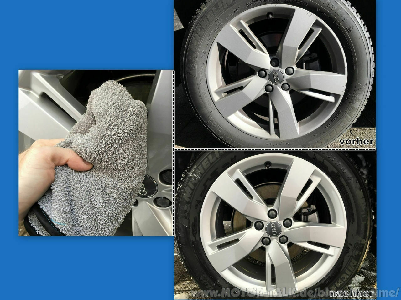

Man nimmt pro Felge ein kleines Pad. Vier sind im Set enthalten. Dann schüttelt ihr gut durch und macht das kleine Fläschchen mit der Versiegelung auf. Ihr gebt ungefähr 4-5 kleine Tröpfchen auf das runde Pad. So das es benetzt ist. Das ist nicht exakt genau zum dosieren. Daher wenn paar mehr oder weniger, nicht weiter schlimm. Nur viel mehr wären schlecht, dann schmiert es und ist schwieriger beim Abnehmen und Auspolieren.
Nun zieht ihr ein paar „Bahnen“. Ich habe im Felgenbett angefangen. So kann man dort auch gleich mal an einer nicht so sichtbaren Stelle die Materialverträglichkeit testen. Ihr könnt euch mit Tape am Reifen die Stelle markieren, wo ihr begonnen habt. Evtl. hilft das einigen. Man zieht dann Bahn für Bahn, auch im Kreuzstrich. Also mal längs und quer. Alles ohne Druck. Bei mir und den schwarzen Felgen war es relativ schwer zu sehen, wo man schon war. Daher war der Kreuzstrich gut um alles bestmöglich zu erwischen.
Nun nachdem bei der ersten Felge alles versiegelt wurde, warte ich ca. 3 Minuten. Müsst ihr selbst mal schauen und ermitteln. Hängt auch mit der Umgebungstemperatur zusammen. Bei mir waren es ca. 17 Grad.
Dann kann es ans Reste Abnehmen geben. Dafür habe ich ein The Rag Company Poliertuch EAGLE Edgeless genommen. Ein sehr gutes Tuch nebenbei gesagt. Hierbei ein Tipp, bei hochglanz schwarzen Felgen, kein dünnes Tuch nehmen. Es sollte relativ dick und flauschig sein, so wie das genannte. Gibt sonst minimale Swirls. Wie auch beim Auftragen muss man zusehen, dass man alle Stellen erwischt. Evtl. nimmt man sich eine (Lack-) Lampe zur Hilfe.
Nachdem ich nun alle vier Felgen gemacht habe und die Ablüftungszeiten eingehalten habe sind sicher mindestens 2 Stunden vergangen. Nun heißt es abwarten… Mindestens 8 Stunden Zeit braucht es bis die Versiegelung komplett ausgehärtet ist. Nach Beschichtung sollten die Felgen 10 Tage nicht chemisch belastet werden. Also nicht gewaschen.
Habt ihr das Ganze gemacht während die Räder auf dem Fahrzeug sind, am besten einfach in der Garage lassen oder fahren falls möglich. Sonst unter einem Carport oder ähnlich.
Die kleine Glasflasche dreht ihr wieder fest zu und klebt sie am besten noch zusätzlich ab.
Beading - Wasser Abperlverhalten
Fazit
Das Gtechniq C5 Wheel Armour scheint noch wie vor eine gute Felgenversiegelungen zu sein. Man muss halt einiges beachten. Man benötigt nur genügend Zeit und Geduld. Man hat nach 4 Anwendungen auf 4 Felgen noch mehr als genug Produkt in der Flasche. Hat man nur die Hälfte an Produkt in der Flasche hat man etwas falsch gemacht. Es sind 4 weiße Pads enthalten, das heißt für weitere Felgen benötigt man entweder neue oder man nimmt diese kleinen weißen und runden Wattepads aus dem Drogeriemarkt. Sehen ja ähnlich aus.
Das Abperlverhalten der Versiegelung ist klasse, kleine runde Perlchen auf den Felgen, supi. Ebenso beim Wasserablauf. Es bleibt beim Fahren kein Wasser stehen, so soll es sein.

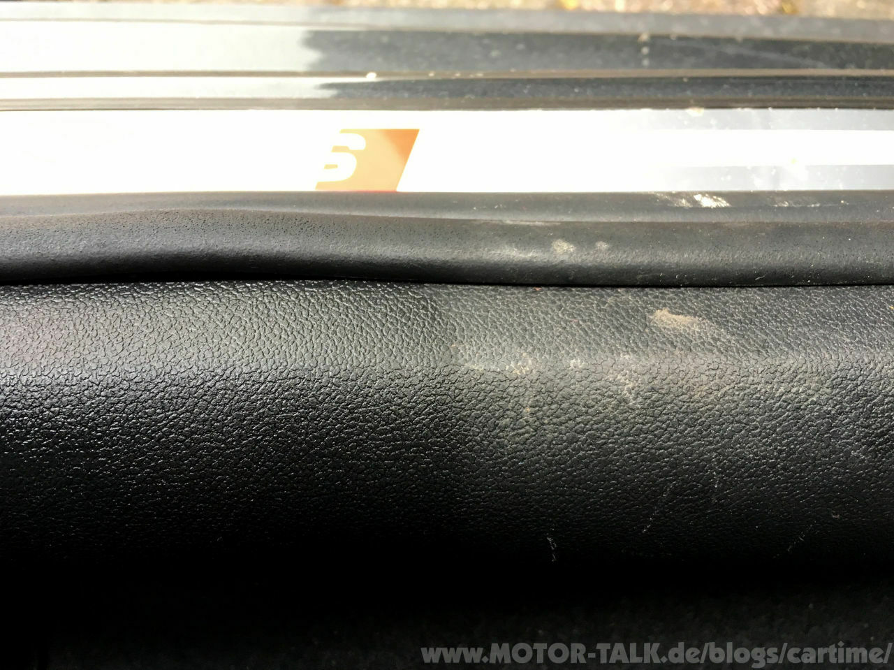

Ich hatte immer unschöne Wasserfklecken auf meinen Gummifensterleisten, die kamen auch nach der Behandlung viele Kunststoffpflegen immer wieder zurück.
Dann kann es schon an die Vorreinigung mit dem Koch Chemie Green Star gehen. Ich habe ihn mir 1:15 in der Kwazar angemischt. Zum Aufschäumen einen kleinen ValetPRO Pinsel geschnappt. Damit mal schnell die leisten abgehen. So verdreckt waren sie ja nicht.
Abgeklebt werden kann auch schon mal...
Jetzt ist es wichtig zu Entfetten, dass auch alle Reinigerreste weg sind und das Coating bestmöglich haften kann. Dafür habe ich den fertigen (IPA) Entfetter Gyeon Q²M Prep und ein Gyeon BaldWipe Tuch genommen. Können auch andere sein.
Nun packe ich die kleine Gyeon Q² TRIM Box aus. Darin findet ihr neben der Versiegelung eine Anleitung, vier Suede Wildledertücher und einen Applikator.
Den Applikator lassen wir mal beiseite, den brauche ich in diesem Fall nicht. Ihr schüttelt das Fläschchen gut durch. Anschließend gebt ihr ungefähr 5-6 kleine Tröpfchen auf das Tuch. Das ist nicht exakt genau zum Dosieren. Daher wenn paar mehr oder weniger, nicht weiter schlimm. Geht alles super einfach auf dem Gummi. Durch das Abkleben kommt man nicht an den lack und obenrum braucht man nicht abkleben, da reicht es enfach die Tür zuöffnen. Dann das Tuch so falten, dass überall etwas hinkommt. Voila...
Abnehmen braucht man auf Gummi eher weniger außer es sind Schlieren entstanden. Die Vorher / Nachher Bilder zeigen doch super Ergebnisse.
