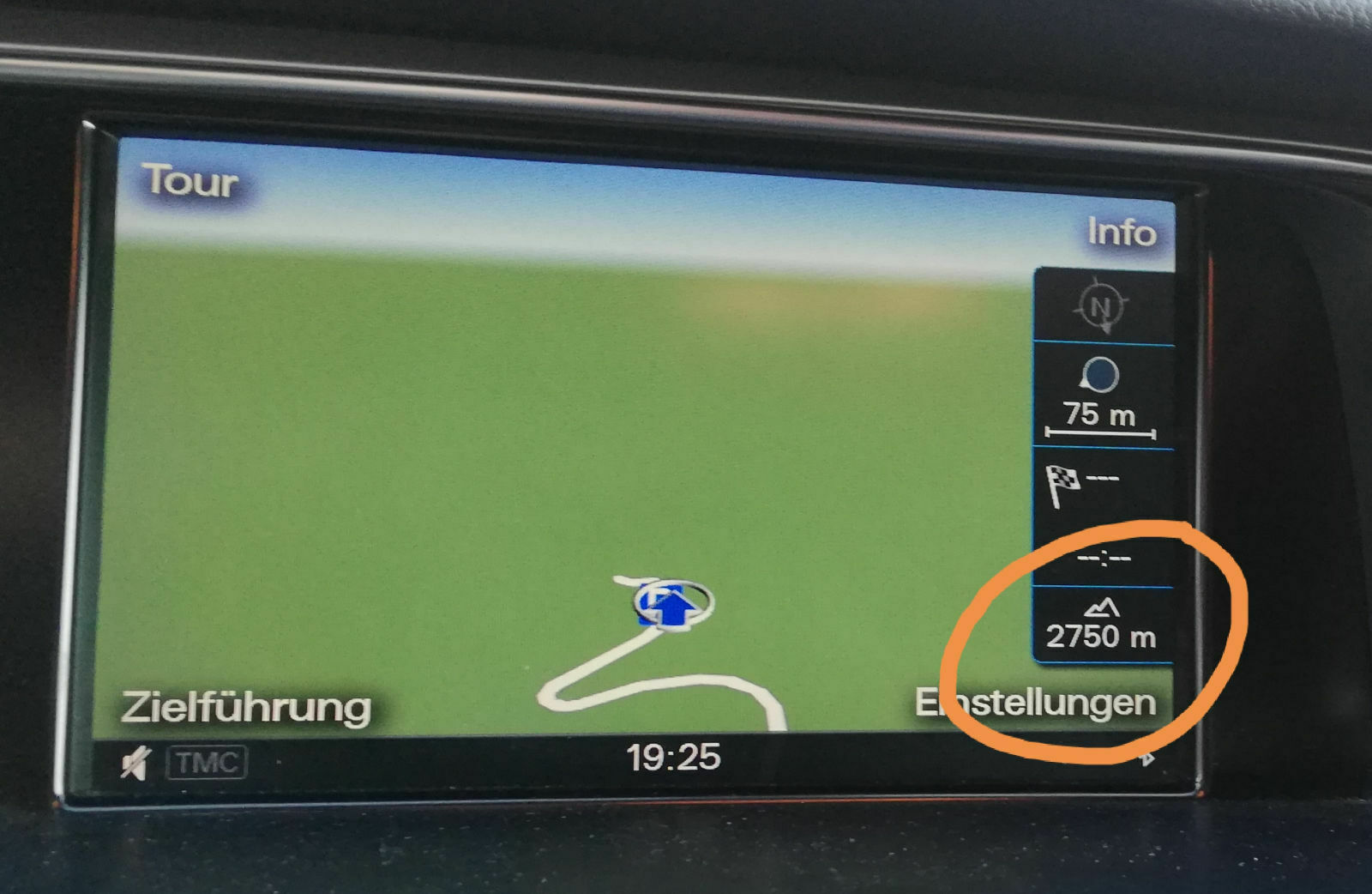

Ausblick 2750mAusblick 2750m

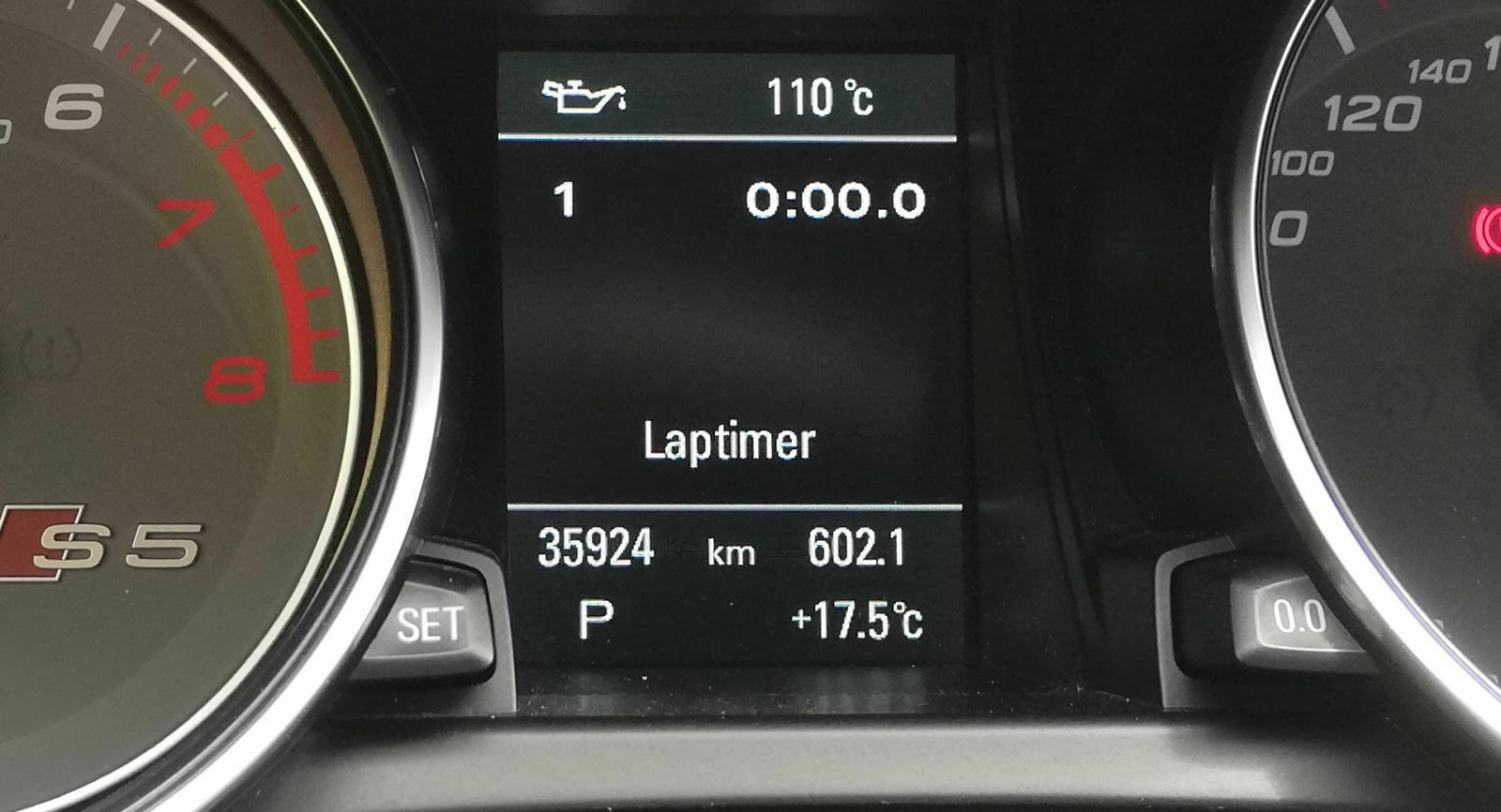

oeltemperaturoeltemperaturWenn Euer Auto eine echte verlässlige Öltemperatur Anzeige hat, solltet Ihr diese im Auge behalten. Die Kühlwasser (KW) Temperatur Anzeige ist in modernen Autos meist eine Fake Anzeige. Bleibt stumpf auf 90°C, das entspricht nicht der Wahrheit. Diese Anzeige ist stark geglättet damit die Kunden nicht denken es wäre was defekt. Ich habe meine KW Temp. bei solchen Fahrten mit Software in Echtzeit ausgelesen. Sie schwankt bergauf bis 120°C und bergab bis 70°C hoch und runter obwohl im Cockpit die Anzeige stumpf auf 90°C steht.
Wie heiß der Motor sein darf und wie gut der Wagen die Bergauf Fahrt ab kann, ist stark vom Modell abhängig. Grundsätzlich sollte man ab 120°C (KW & Öl) über Motorkühlung nachdenken. In Richtung 140°C wird es langsam kritisch.

Ich hoffe mit meinen Erfahrungen kommt Ihr sicher am Ziel an. Hier noch ein paar Schmankerl um Euch etwas Appetit zu machen.
2300m2300m
2750m2750m
~2000m~2000m
2750m Ende2750m Ende
