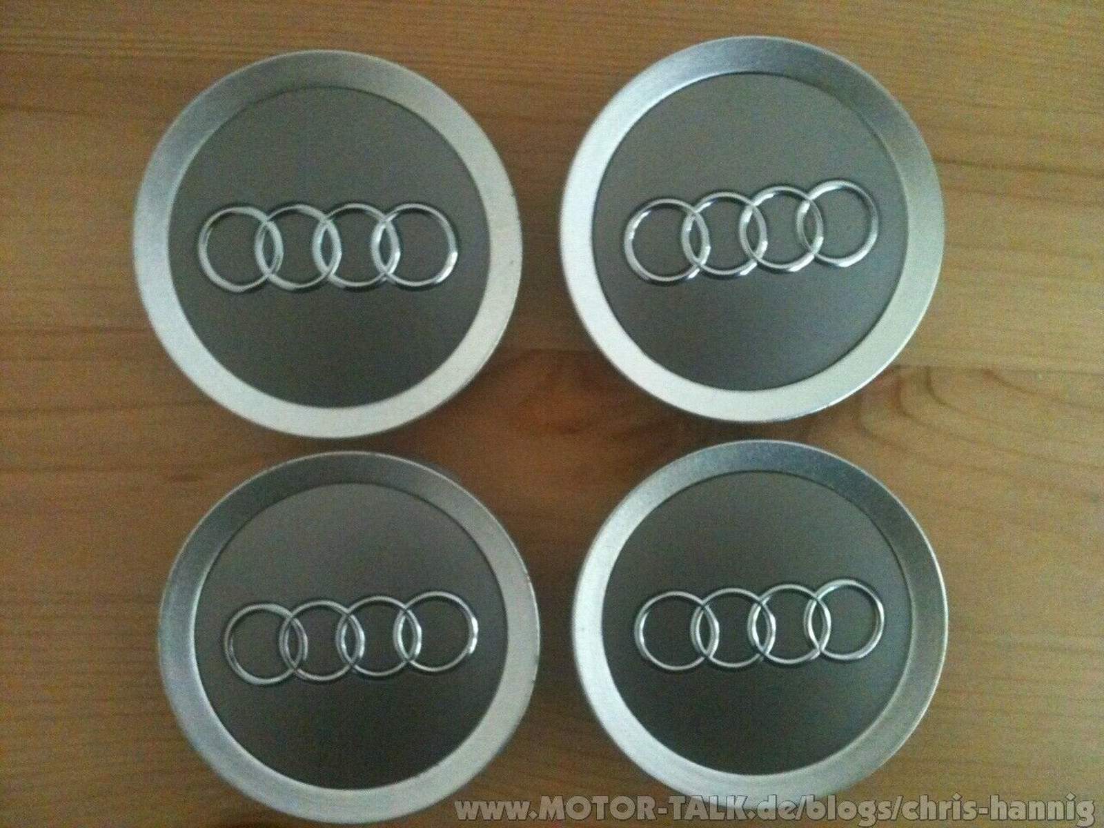

So habe heute mal wieder ein wenig Zeit zum basteln gefunden.
Wollte unbedingt Audifelgendeckel an meine MAM Nuvos haben.
Aber es gibt wohl keine in der passenden Größe.
Habe mir dann bei eBay original Audifelgendeckel mit der Teilenr. 4B0 601 170 A gekauft. Diese haben mich 14 € gekostet.
Leider waren auch diese Deckel im Durchmesser zu groß. Den Chromring kann man so ausclipsen. Dann habe ich den Kunstoffring unter dem Chromring weggeschnitten.
Das reichte aber noch nicht. Alle Halterungen auf der Rückseite habe ich entfernt und dann habe ich noch mal 1mm rundum am Bandschleifer wegeschliffen.
Damit waren die Vorarbeiten an den Audifelgendeckel fertig.
Jetzt zu den MAM Deckel. Dort habe ich die Logoplatte erwärmt und dann abgehebelt. Dabei gehen die MAM Logos kaputt. Macht mir aber auch nix. Danach noch die Klebereste entfernen.
Jetzt musste ich die beiden Felgendeckel nur noch zusammen kleben. Dazu habe ich Pattex Montage Kraftkleber verwendet. Damit habe ich sehr gute Erfahrungen gemacht. Der Kleber brauch aber auch 30 Stunden zum aushärten. Deswegen habe ich sie auch noch nicht montiert.
Mit dem Ergebnis bin ich sehr zufrieden. Aber guckt euch einfach die Bilder an.
