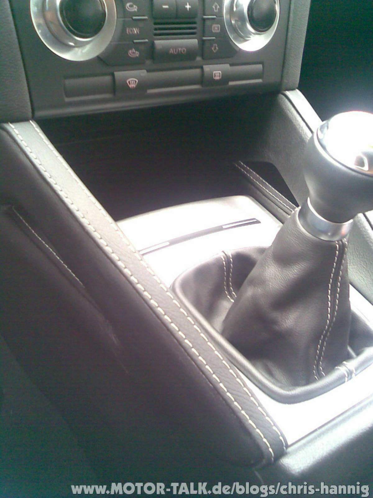

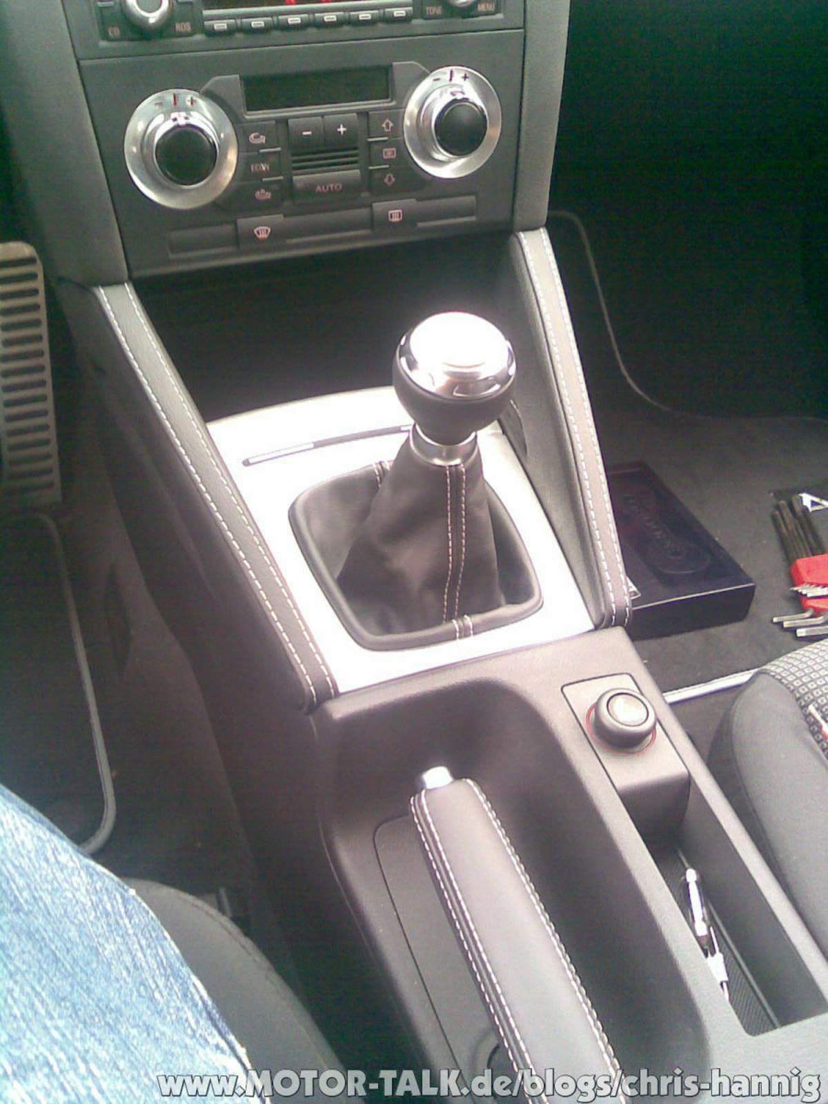

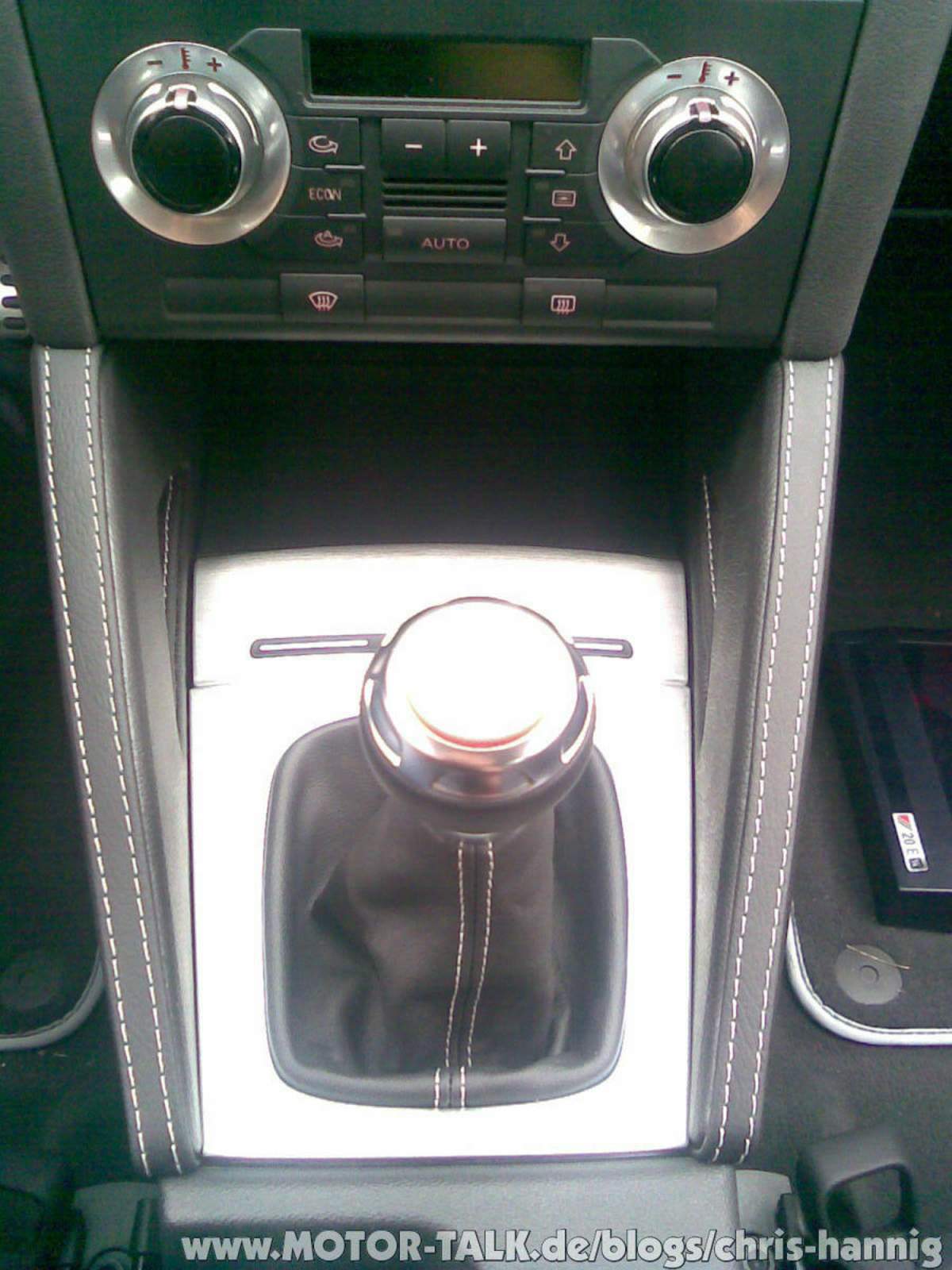

So hab ein bischen nachgerüstet.

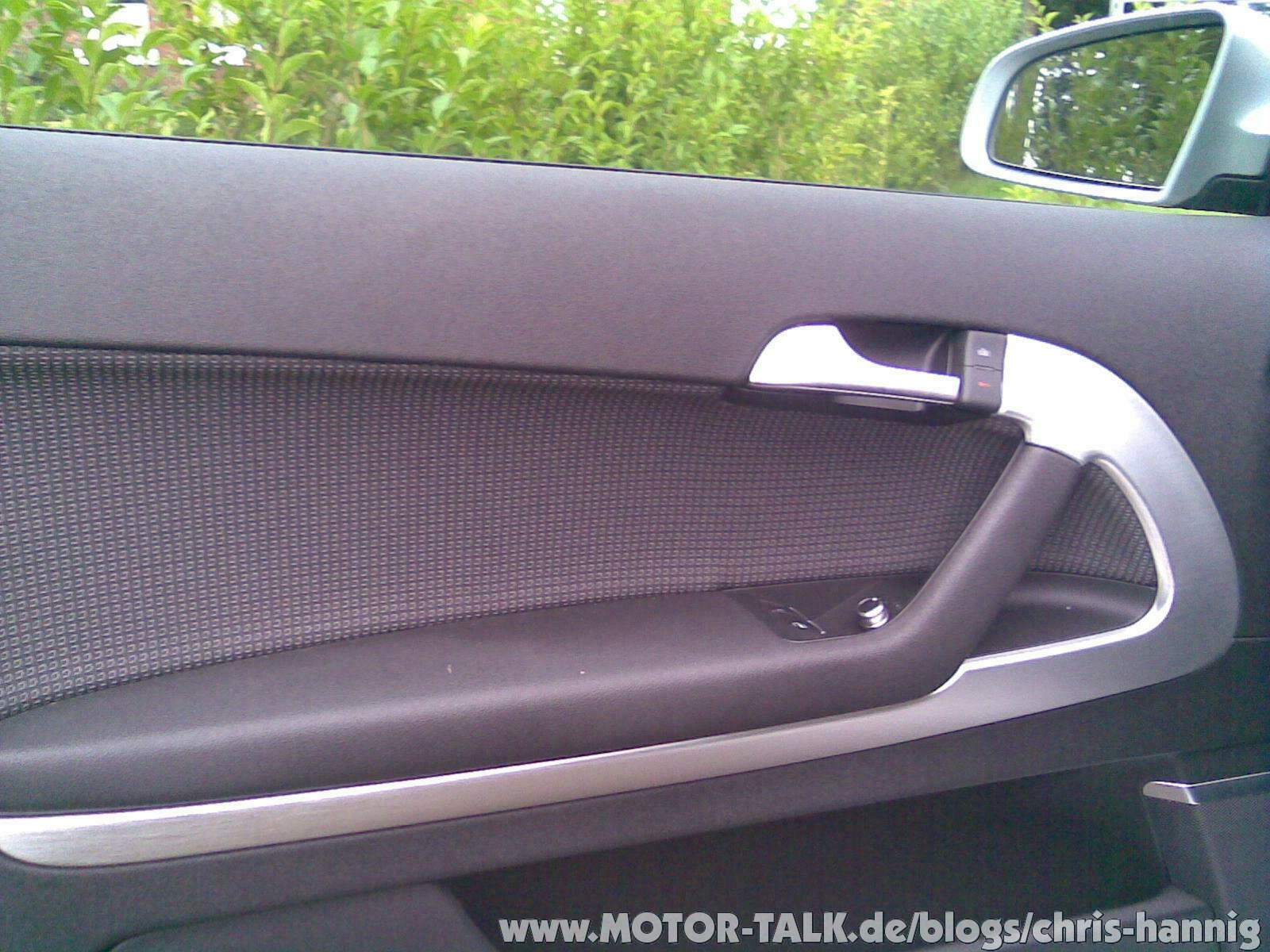

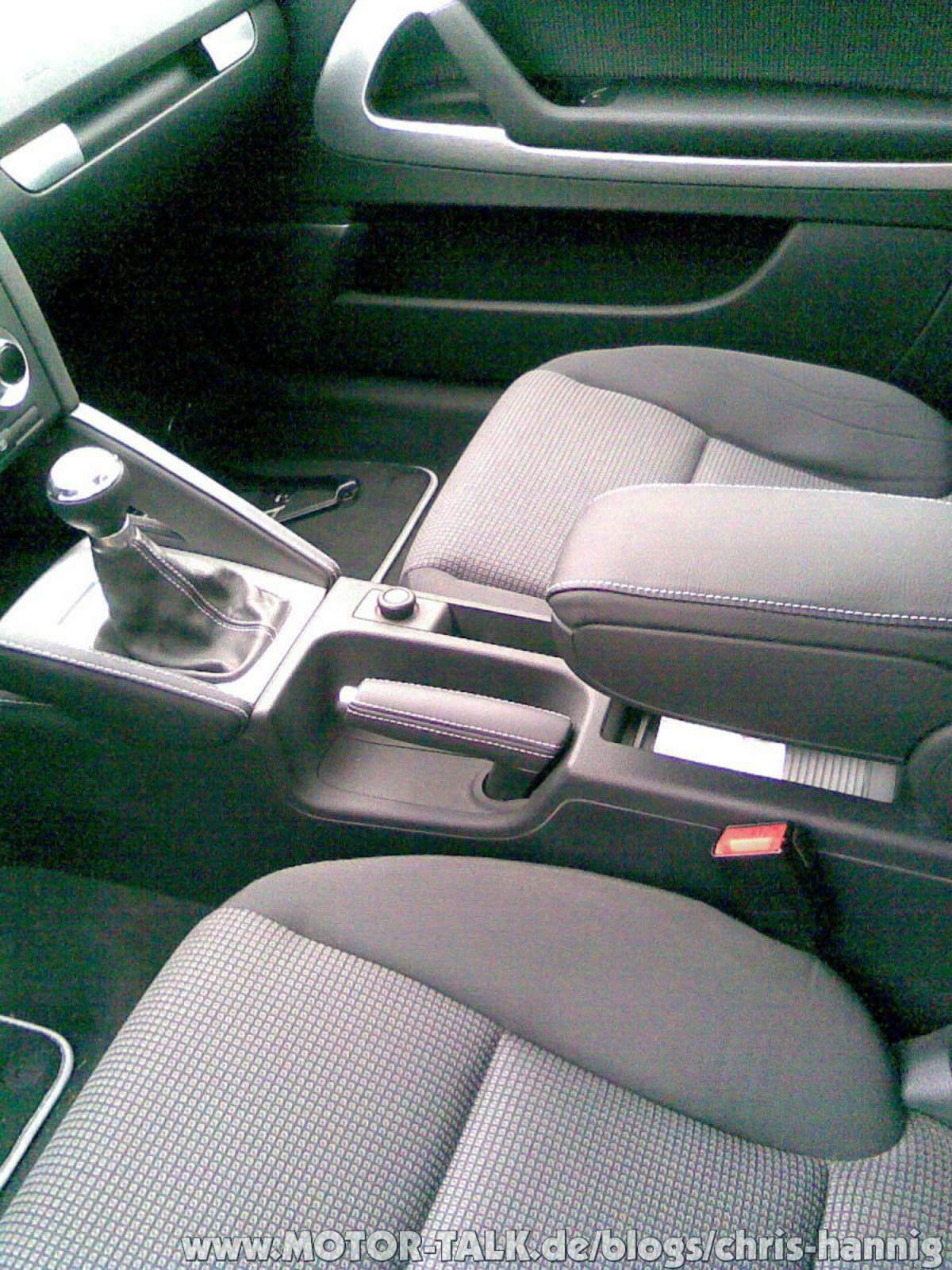

Das Aludekor is rein gekommen, mit Seitenleisten, Ascherdeckel und Schaltrahmen.
TT² Luftdüsen sind auch drin.

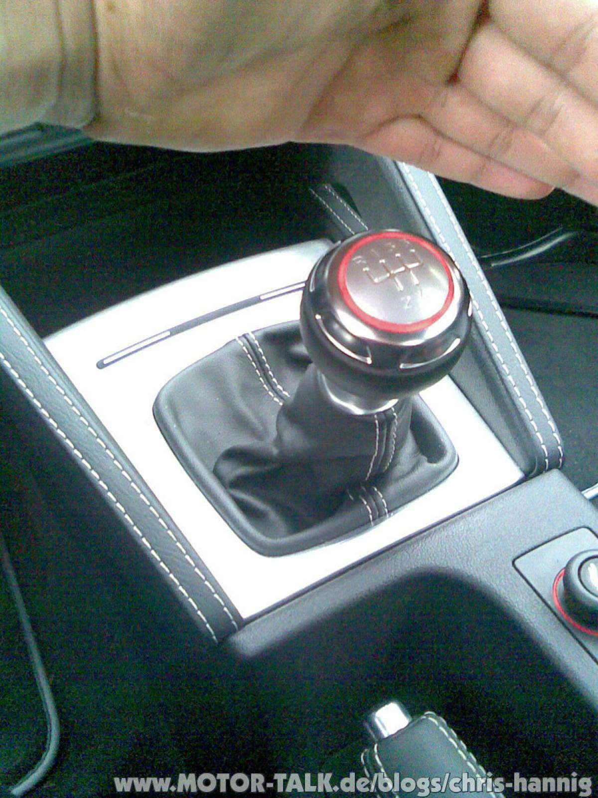

Mein S5 Schaltknauf wurde gegen ein Selbstbau ausgetauscht.
Es ist ein TT² Kopf, ein roter Ring vom S3 Knauf angepasst, Aluplakette 5 Gang wurde im Durchmesser angepasst, Unterteil vom S3 Knauf mit Manschette und silbernen Nähten.
Dann noch beleuchtet.
Habe meine Angstgriffe beledern lassen. Natürlich auch mit silbernen Nähten.

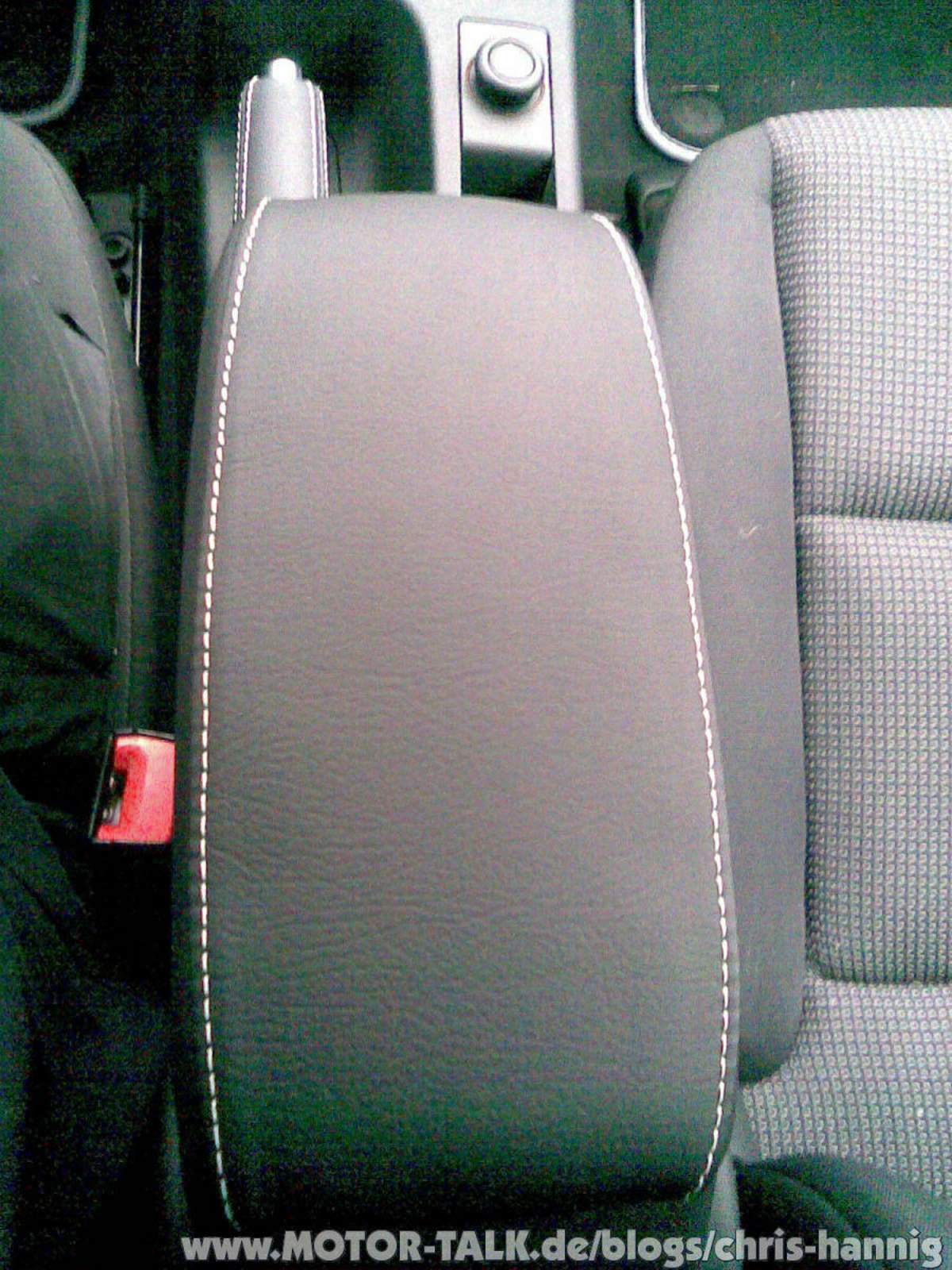

Die MAL wurde ebenso beledert. Auch mit silbernen Nähten.

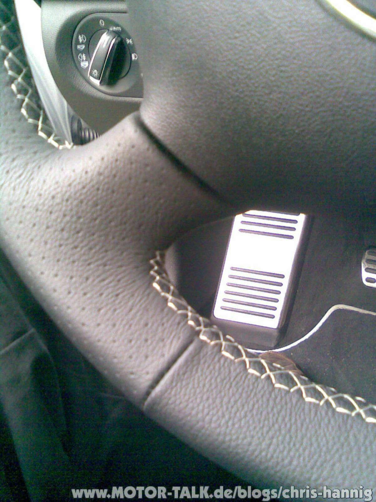

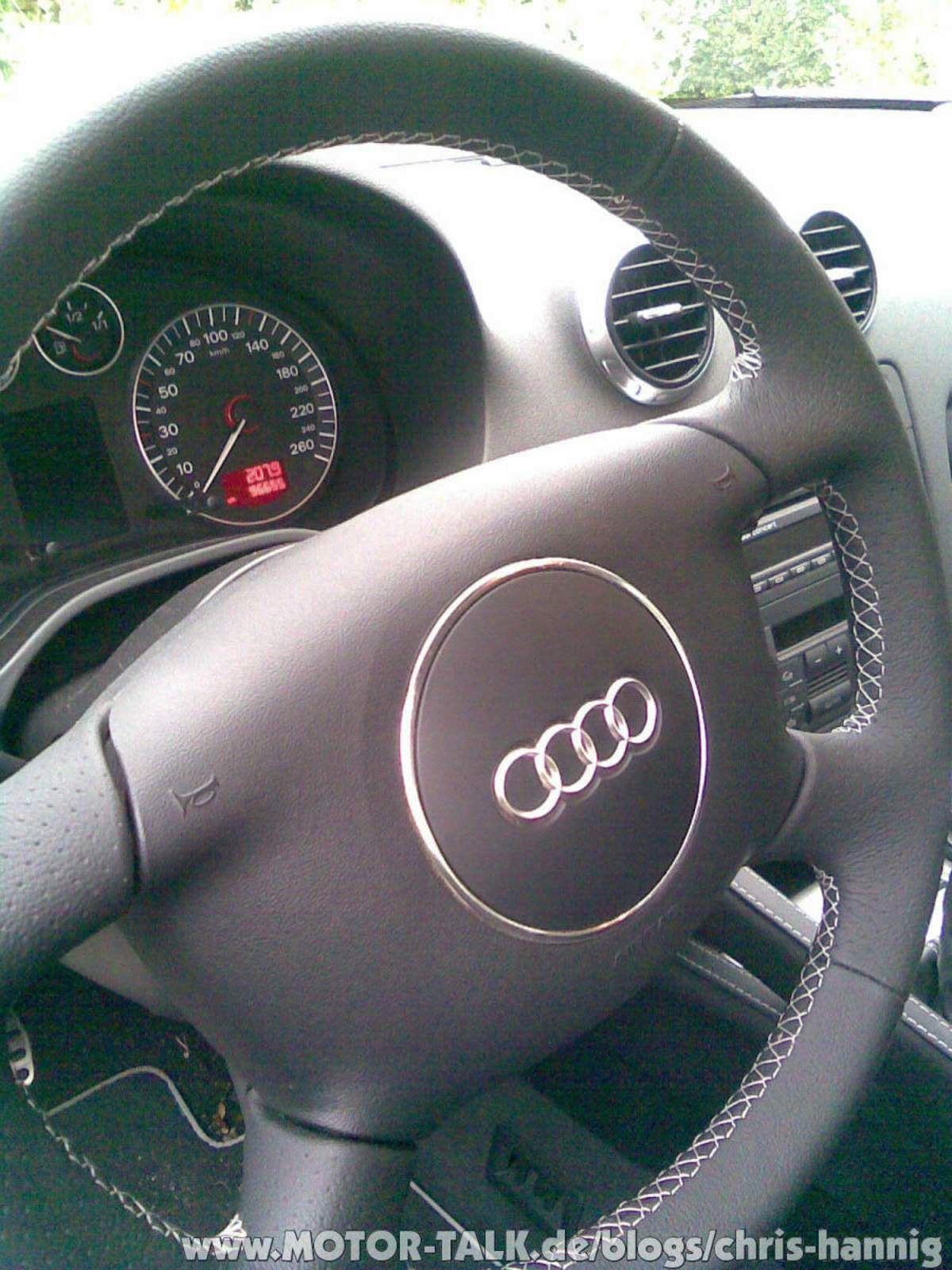

Dann hab ich noch mein Lenkrad beledern lassen. Glattes und perforiertes Leder, auch mit silbernen Nähten.

Edit: ach ja S3 Tachonadeln hab ich auch rein bekommen und die B&O fahren auch ein und aus...

Schnittig, man man sieht gut aus muss ich schon sagen. Aus Erfahrung würde ich schon nie mehr auf ein Lederlenkrad verzichten wollen ;) Es fühlt sich einfach besser an und ist griffiger.
Du passt dein Auto deinen individuellen Wünschen an dezent aber auch gezielt, das gefällt mir gut!

der Schaltknauf gefällt mir richtig gut
Thu Aug 13 15:59:25 CEST 2009    |    chris_hannig
danke...
schaltknauf war auch ne heiden arbeit...
alleine das anpassen der aluplakette.

Kannst du den Wechsel der Klimabedienknöpfe von A3 auf TT² mal etwas genauer beschreiben?!
Wie bekommt man die A3 Regelknöpfe abgezogen? (Ohne Zerstörung der Klimaeinheit)
Viele Grüße
MC :)
Thu Aug 13 19:44:58 CEST 2009    |    chris_hannig
is mitm handy gemacht. geht schneller.
schraubst hinten die schrauben von der klima raus und nimmst den deckel ab. dann die schrauben von der platine lösen und platine abnehmen. dann siehste die knöpfe von hinten. die sind dann nur geclipst...
die alten raus. neue rein und alle wieder zusammenbauen. fertig
bei den tt² schaltern musst du aber die deckel vorne noch lacken. da sind ja noch symbole drauf.
glaub nicht, dass du die im a3 haben willst.

Danke. ich hab ein TT Klimabedienteil schon lange bei mir zerlegt liegen.
Du hast Recht, ich will die TT Knöpfe nicht mehr in meinem haben. :)
Mir wurde mal gesagt dass man die Bedienknöpfe nur abziehen braucht
so wie am Radio.
Das wahr dann wohl eine falsche Info.
