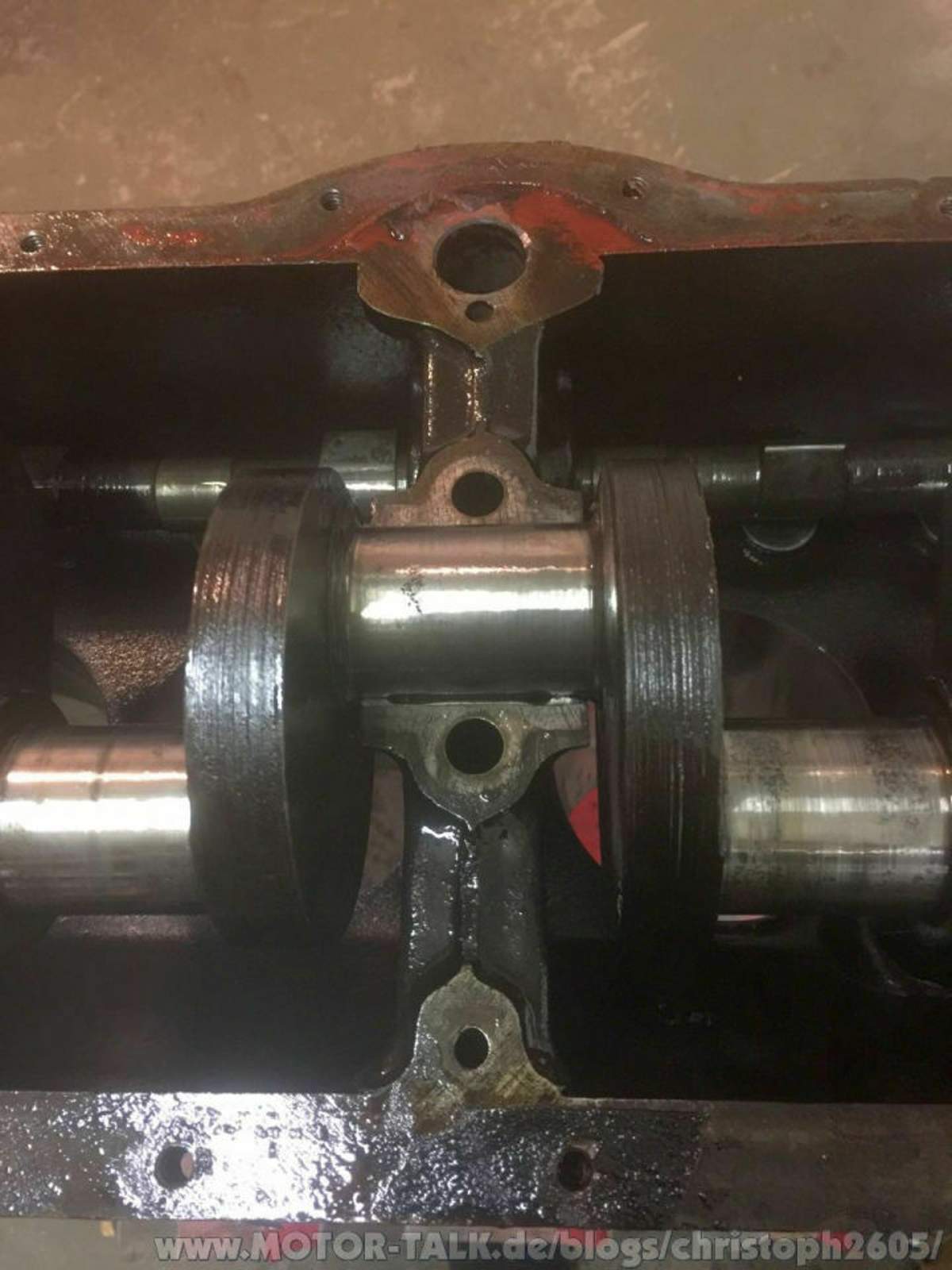

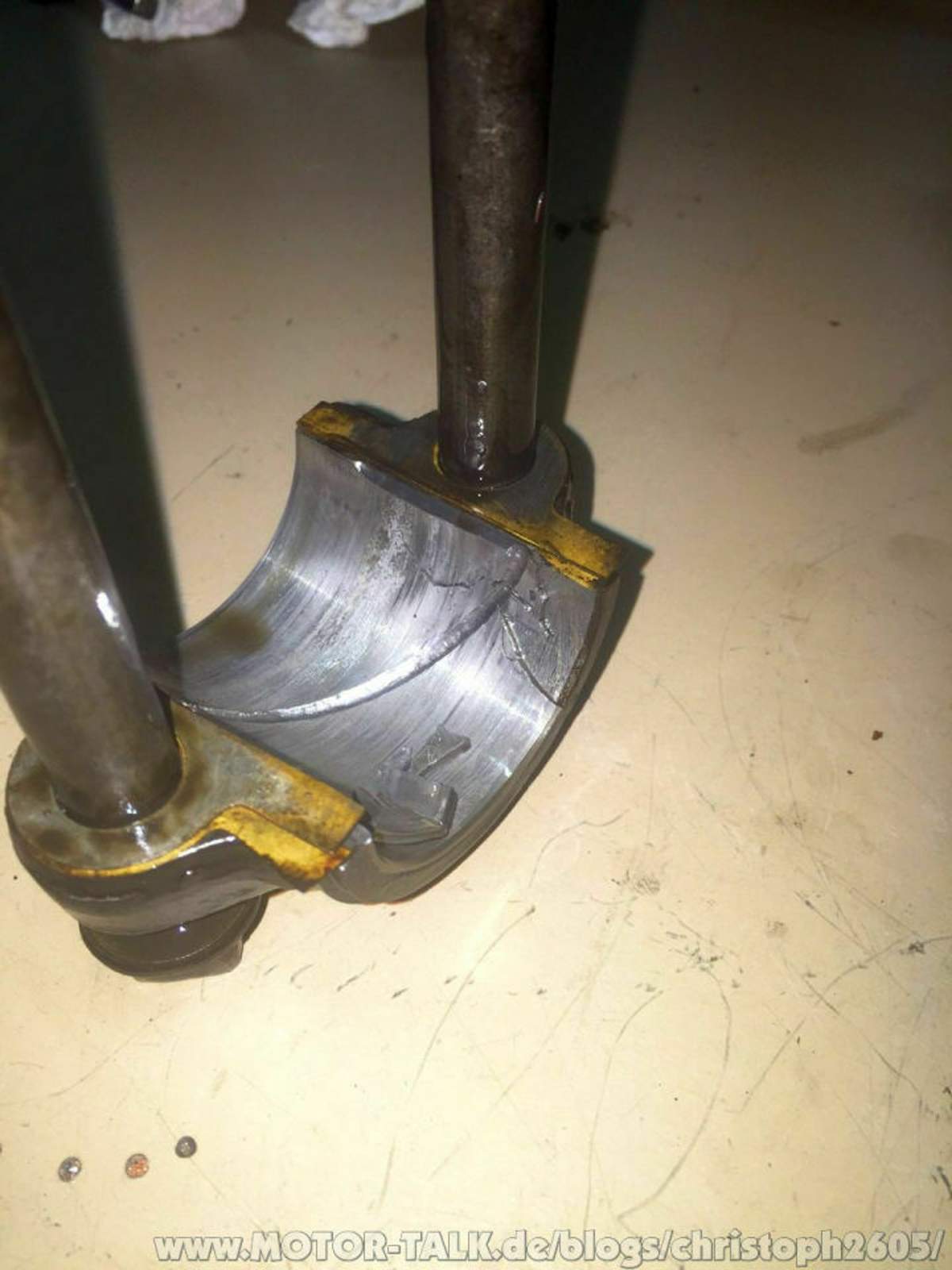

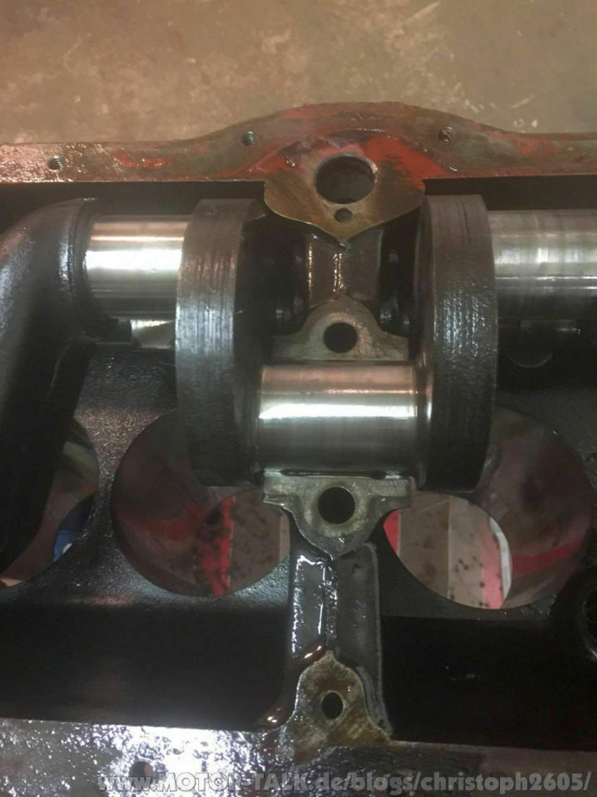

Das Gebastel hat sich auf einem völlig unauffälligen Level erledigt und aus purer Langeweile haben wir jetzt im Herbst unsere alte Lenkung zerlegt und begutachtet. Der Neuaufbau wird nicht sehr aufwendig sein.

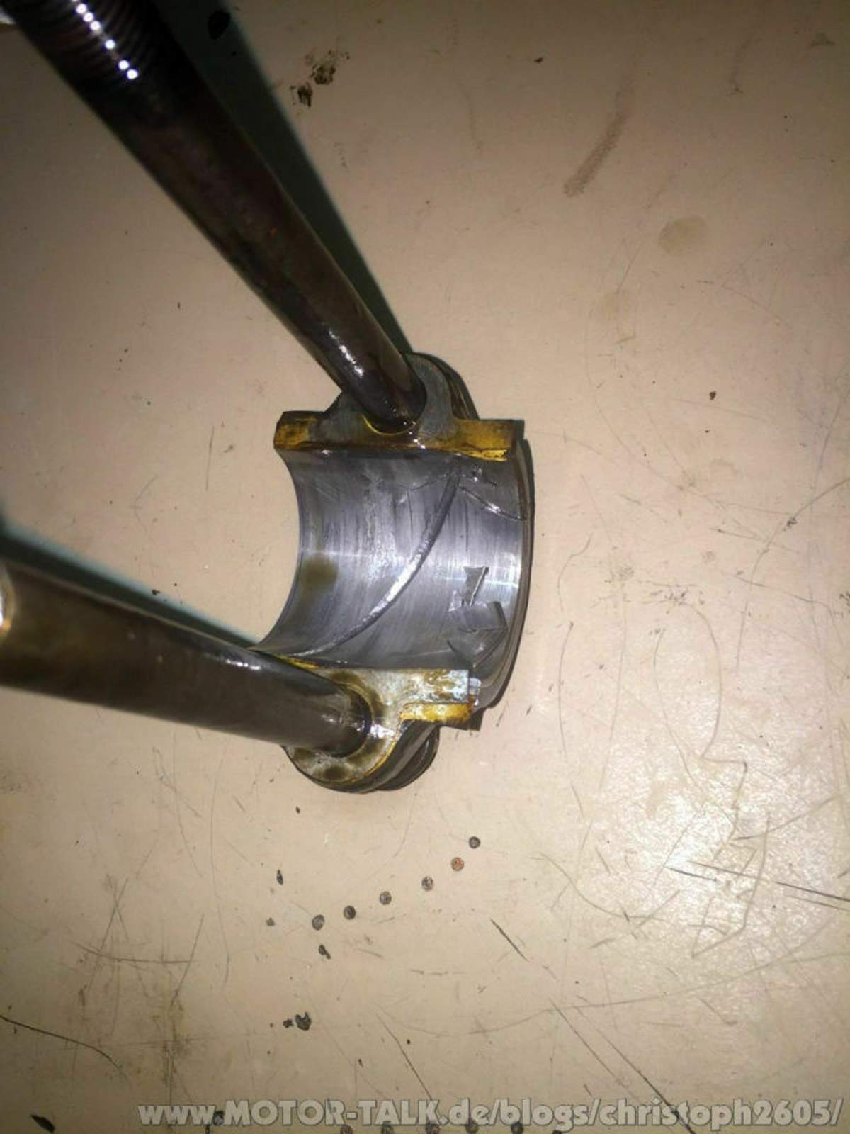

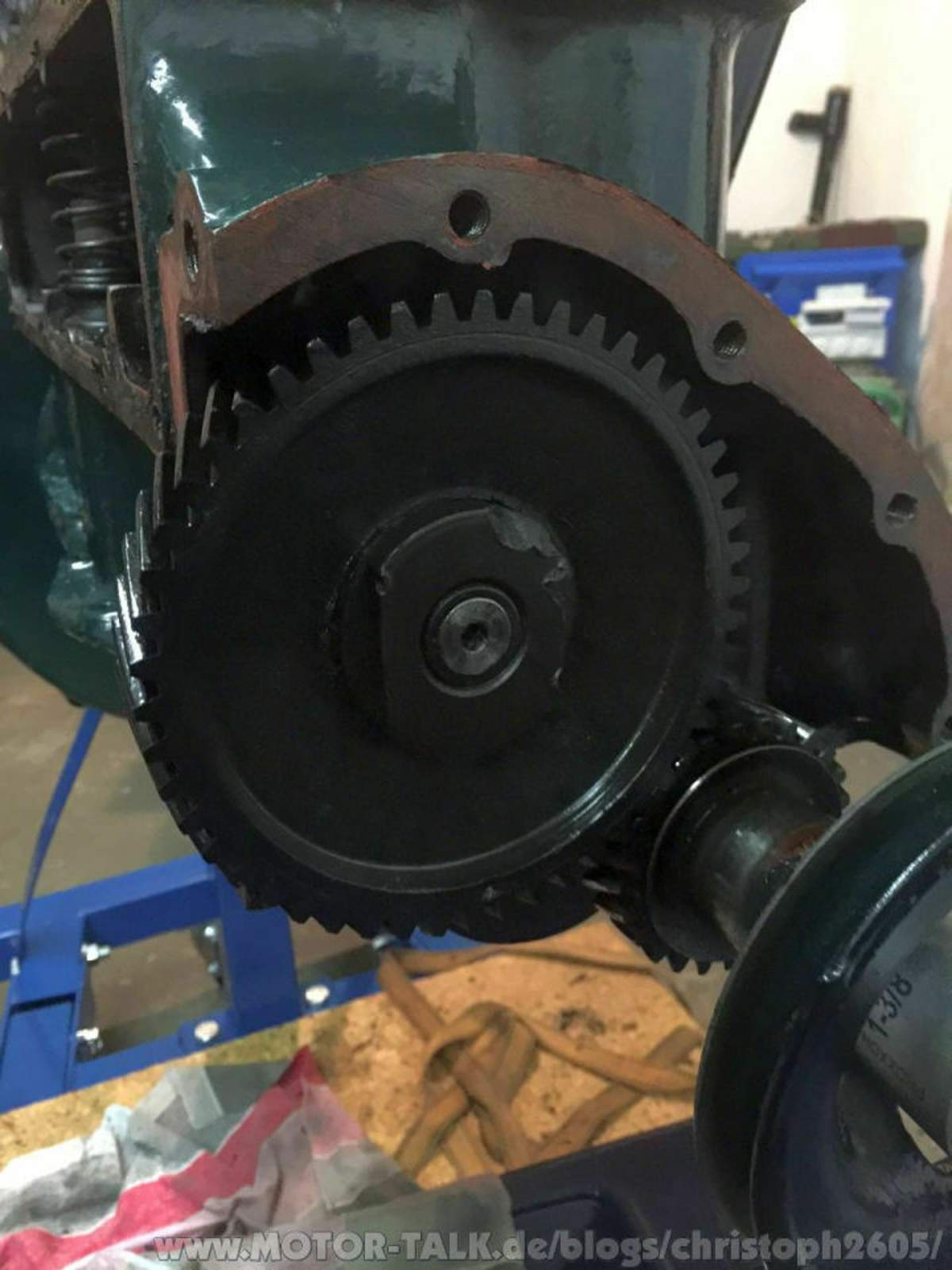

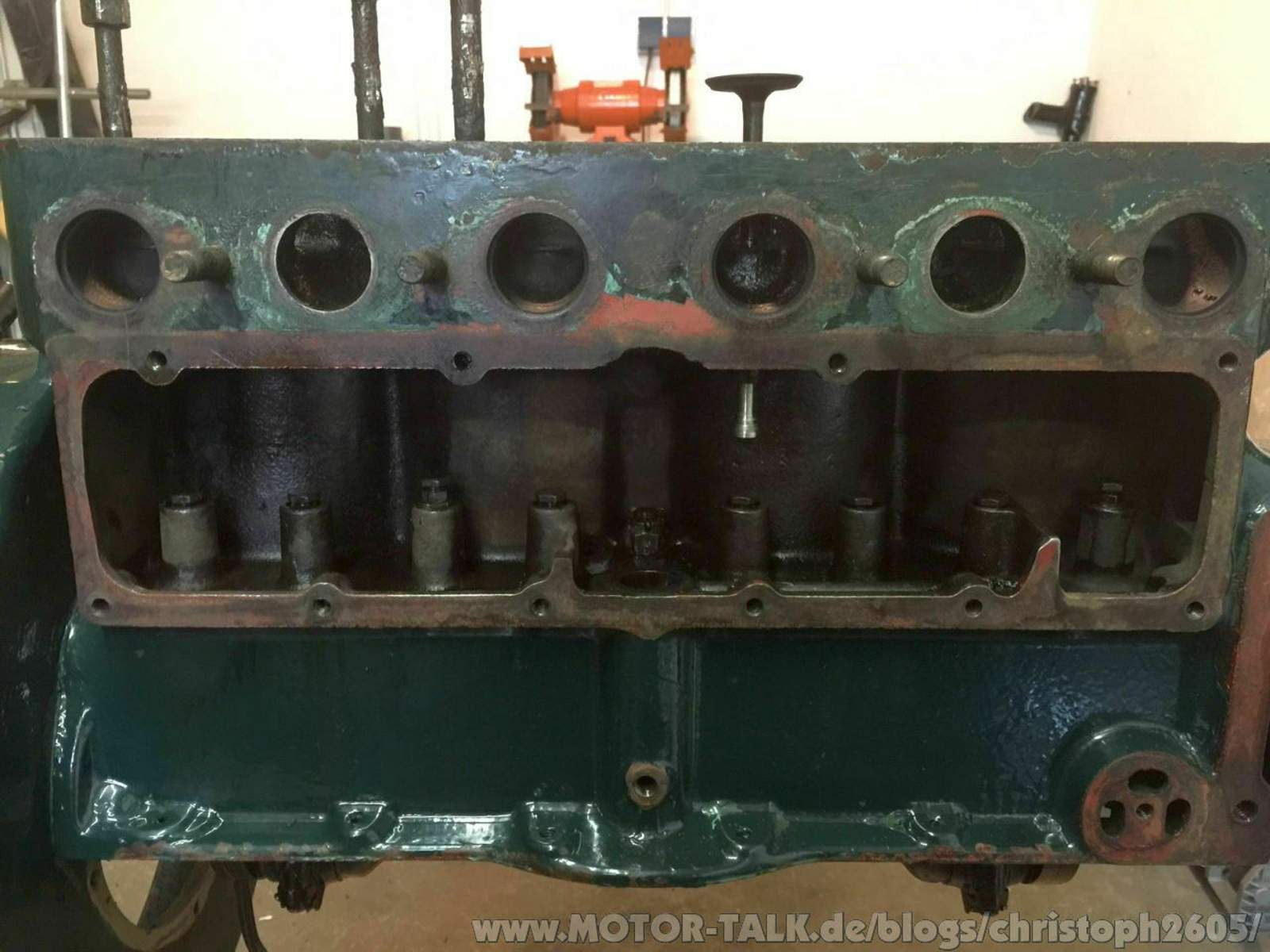

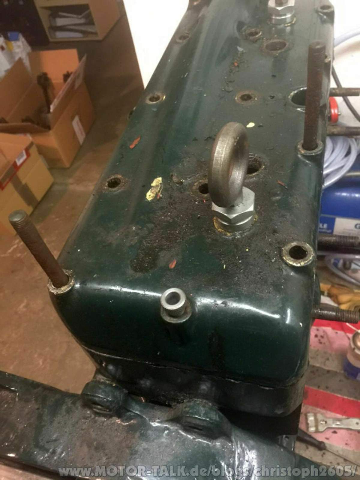

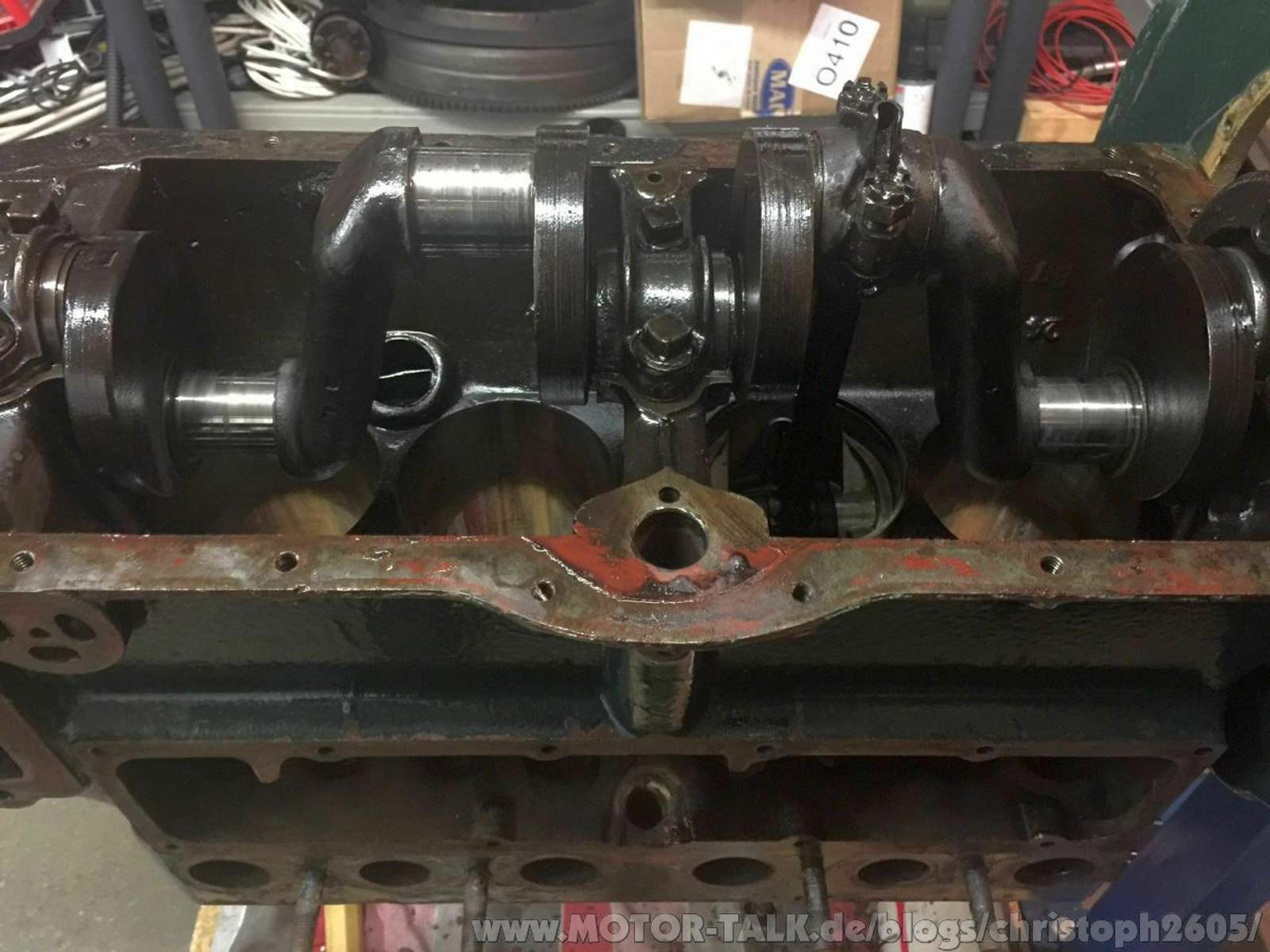

Weil unser „neuer“ und aktuell verwendeter Motor schon wieder 50`000km Gesamtleistung erreicht hat und diese Motoren natürlich Prinzip-Bedingt kein ewiges Leben haben, wurde jetzt im November auch der alte Motor aus unserem Ford zerlegt und begutachtet. Der Motor hat uns in den ersten Jahren zuverlässig transportiert, wurde dann aber wegen altersbedingten Zipperlein ausgebaut.

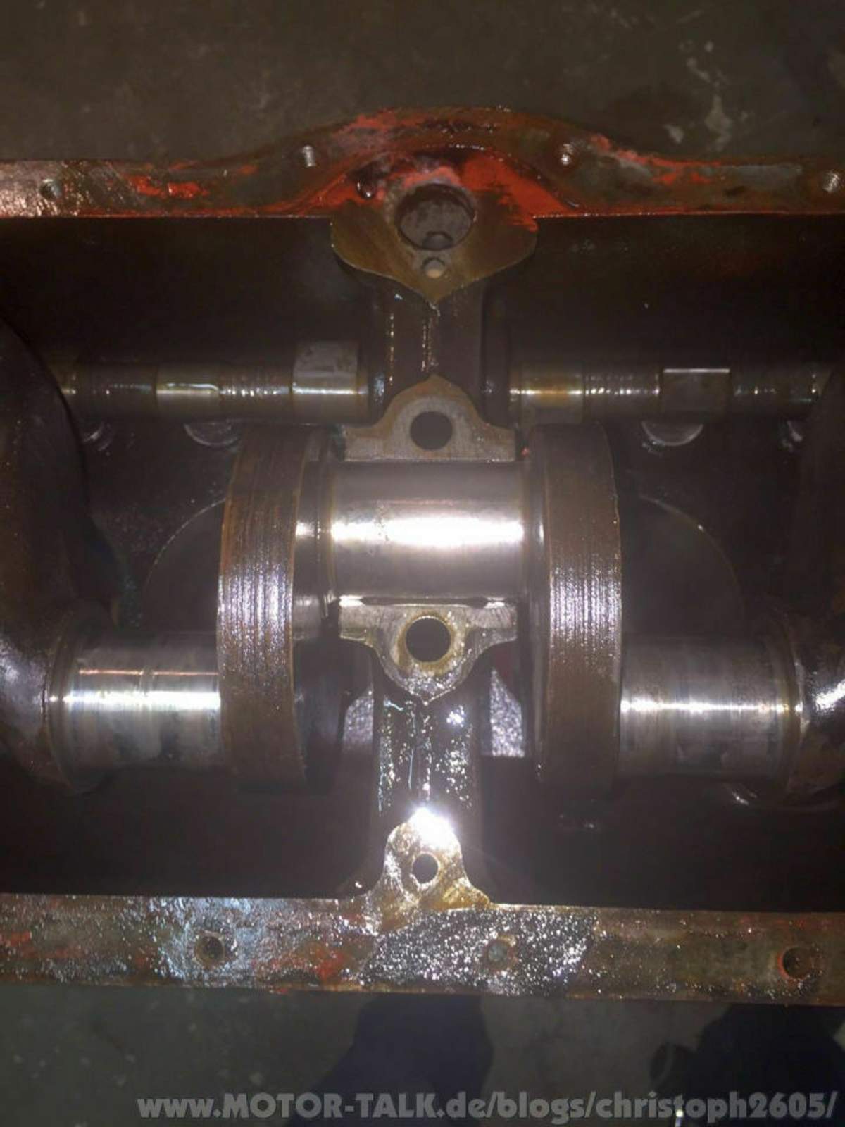

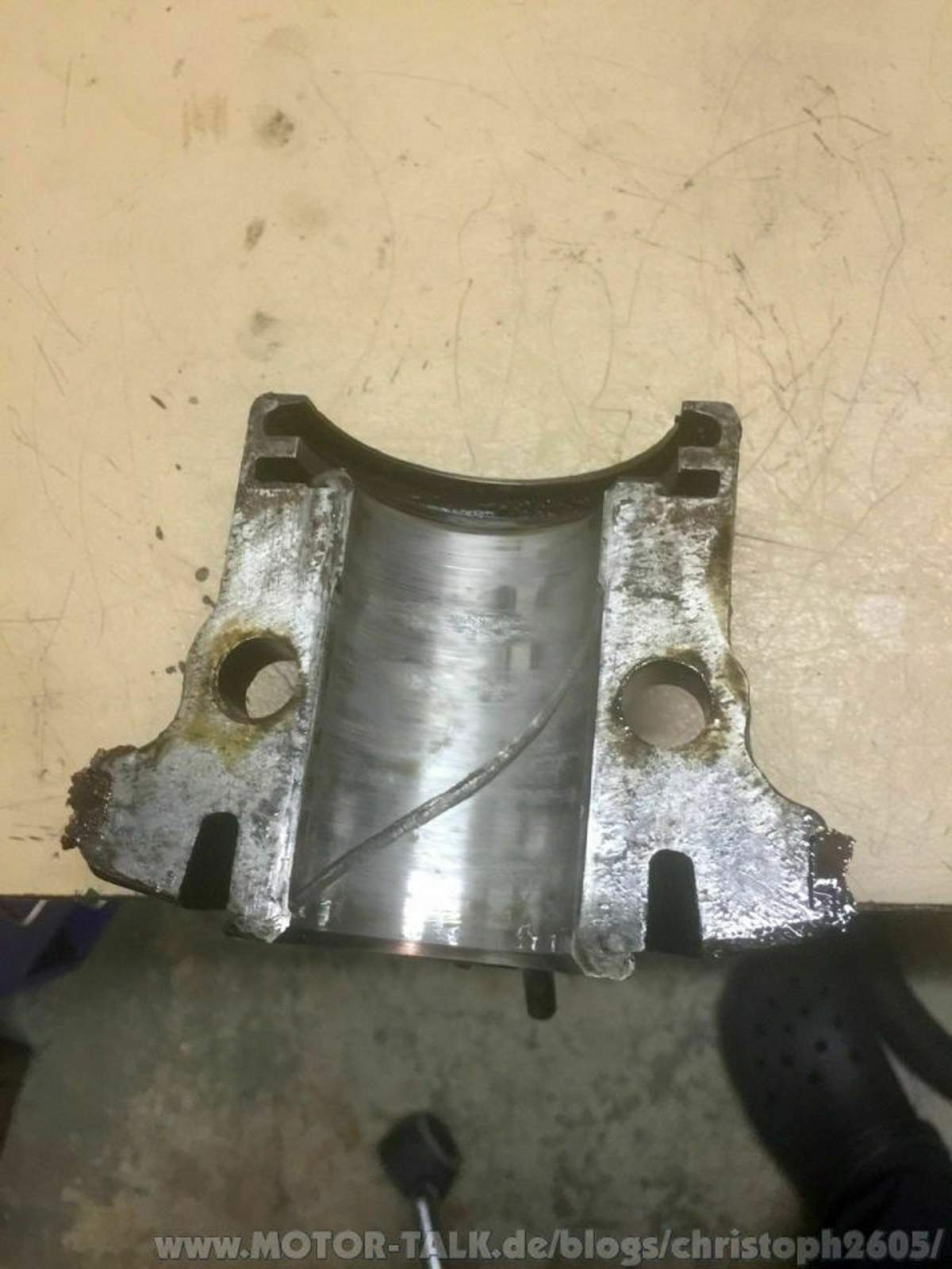

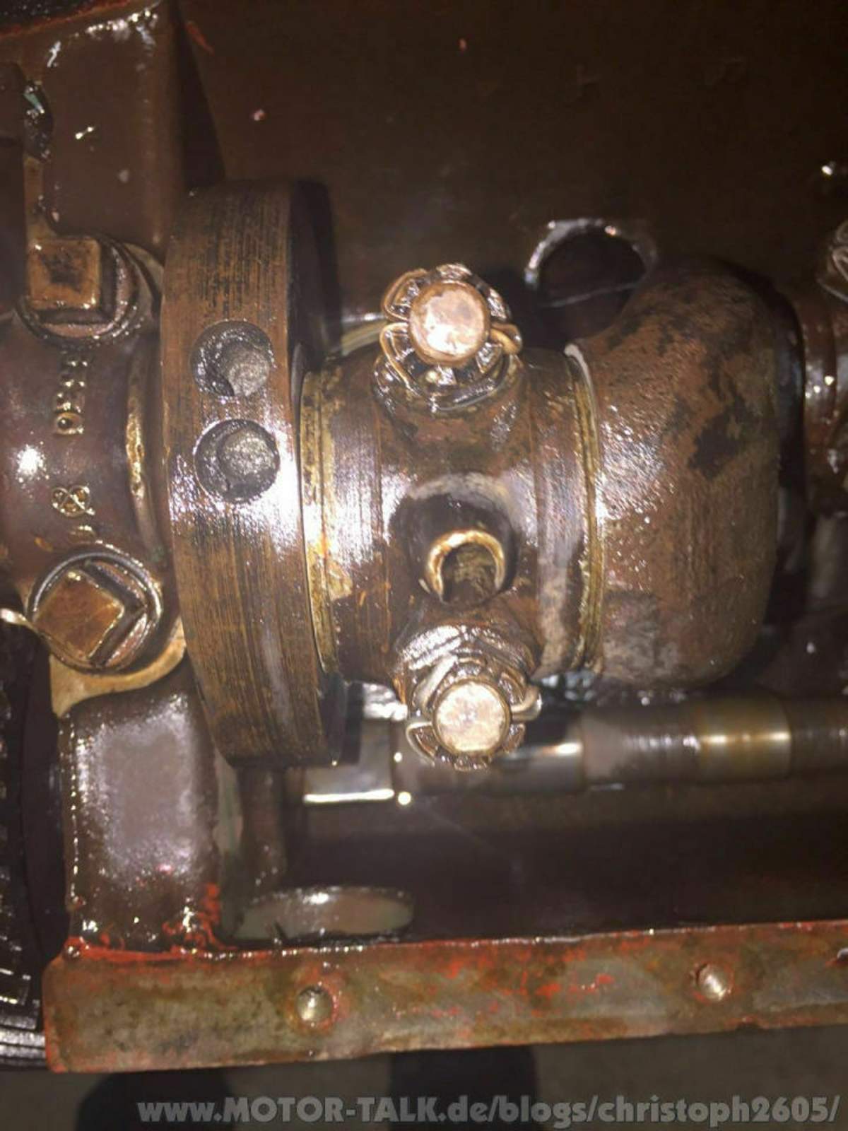

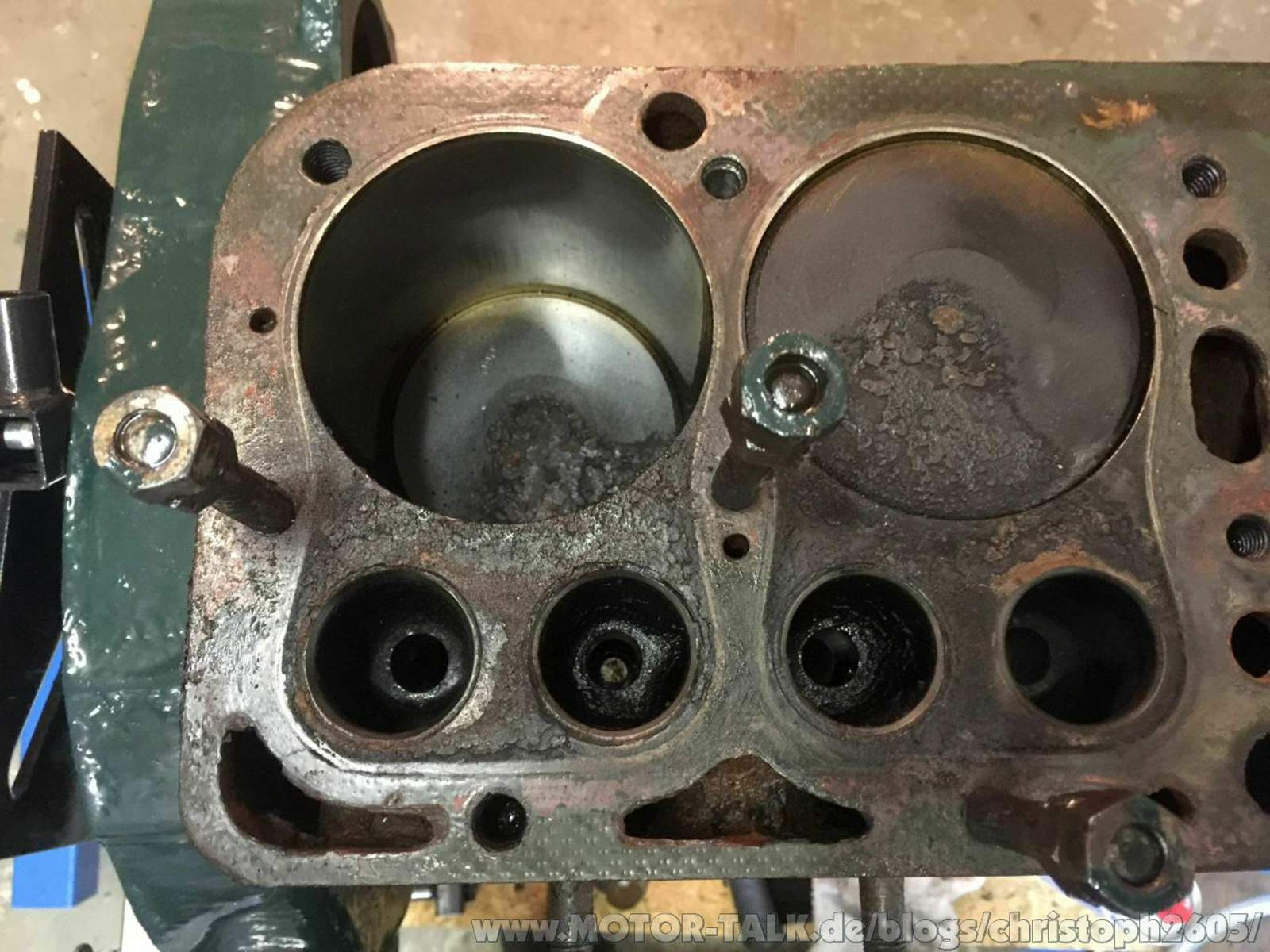

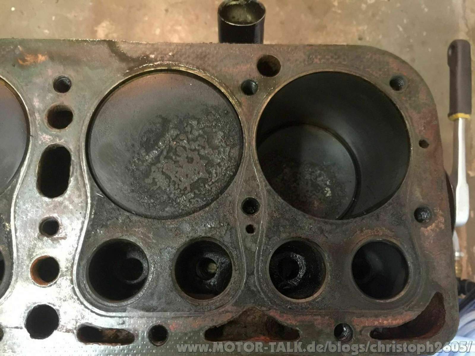

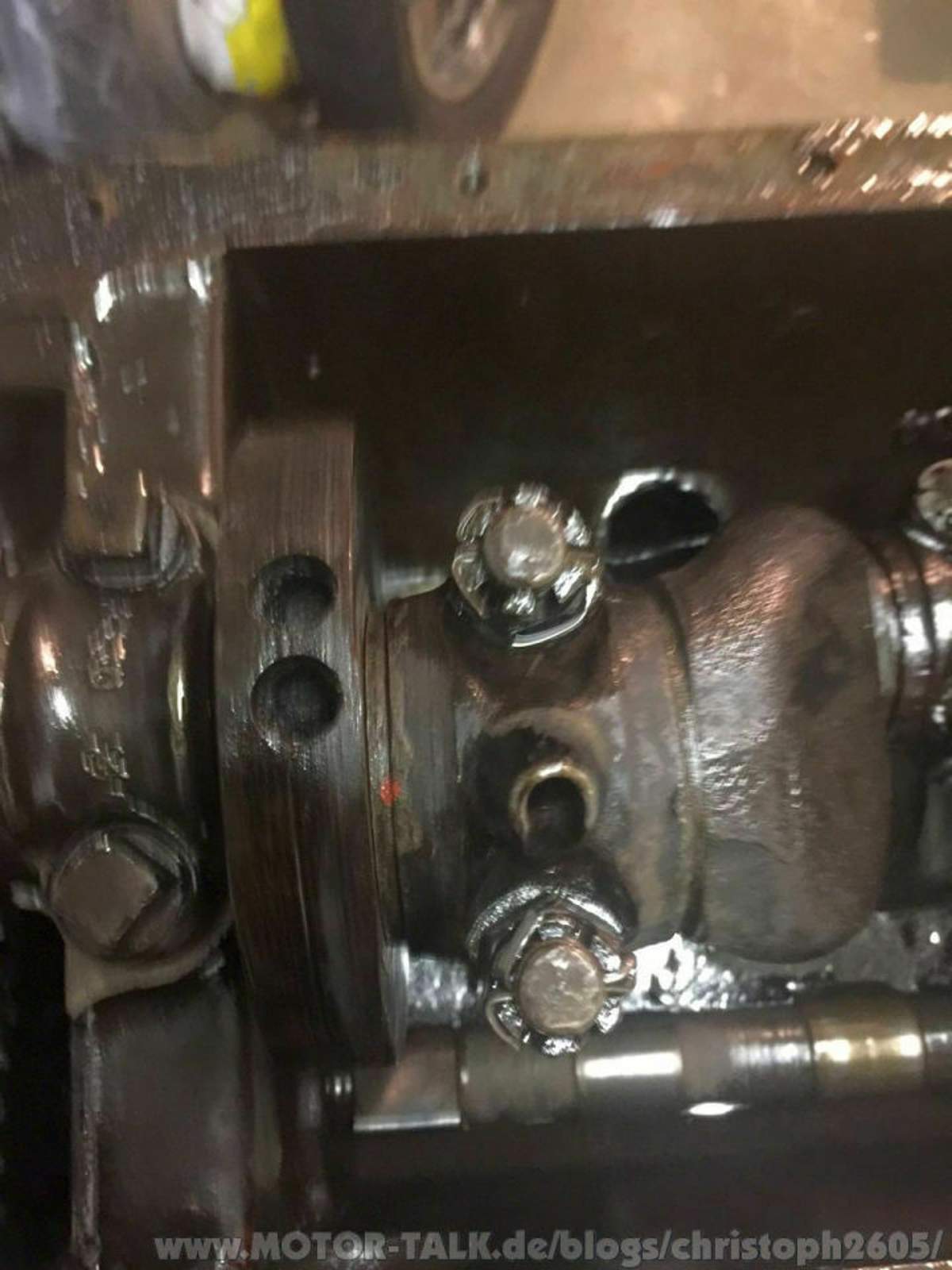

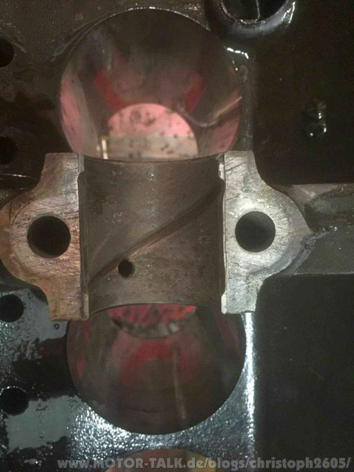

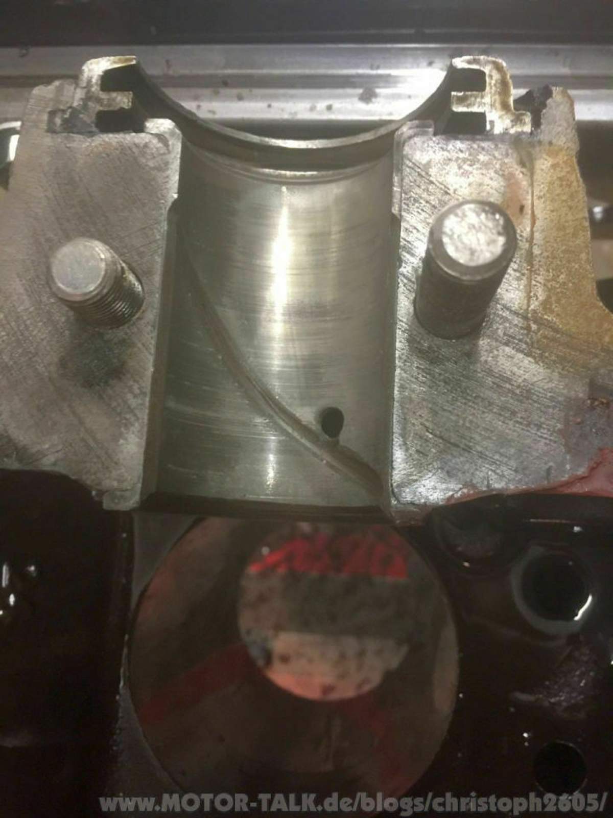

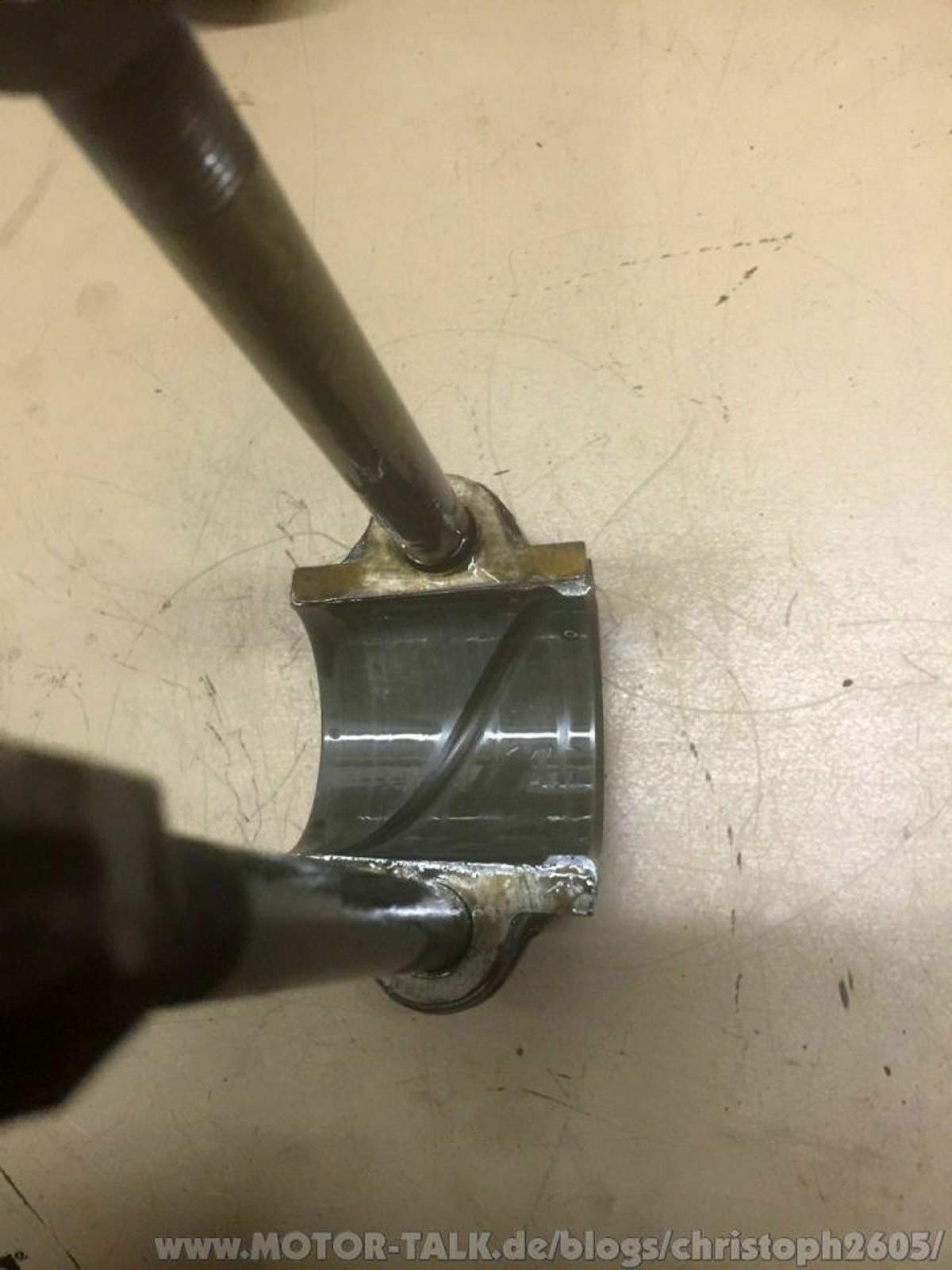

Das Zerlegen des Motors ergab einige Schäden, die wir so ähnlich erwartet hatten: • Mittleres Hauptlager ist defekt. • alle Ventile defekt/krumm/undicht. • alle Ventilführungen defekt • Ventilsitze sind verbrannt • alle Ventilfedern defekt
Die Ventile wurden zum Teil mit der Flex demontiert Alle ausgebauten Ventile sind mit „Thompson“ und „Made in USA“ gekennzeichnet. Solche Kennzeichnungen wurden erst nach dem WW2 eingeführt. Weil da unterschiedliche Ventilfedern verbaut wurden, kann also der Motor nicht mehr original sein, bzw wurde er mindestens einmal „überholt“. (Kein Vertun: Der Block ist natürlich ein Original).
Die Kolben zeigen 060 oder 090 und sind damit sicher „übermaß“ Die Kolbenringe sind alle undicht.
Die Zylinder sehen gut aus, müssen aber natürlich (genauso wie die Kolben) vermessen werden.
Der Neu-Aufbau des alten Motors wird sich hinziehen. Einerseits haben wir momentan privat-persönliche Dinge priorisiert, andererseits müssen die nötigen Bearbeitungsschritte geplant und durchgeführt werden. Wer weiß schon, wie Babbits (gegossene Lager) neu gebohrt werden und wie man die vorhandenen Shims an den Kurbelwellenlagern neu sortiert….

Die Kolbenringe sind alle undicht , ups -die Enden sollten sich zum Naechsten
Ring gegenueberstehen damitt eine maximale Dichtheit erreicht werden kann.
..alle Ventilfedern defekt , hmm -unglaublich , sowas habe ich noch nicht erlebt
-finde Bessere und tu das Verdichtungsverheltnis acktualisieren, auf 9,5:1 oder
etwas mehr ,..-Superbenzien , Brennraum kleiner machen -ist weniger Krafftstoff
erforderlich -macht erheblich glücklicher.

Tatsächlich dürfte es generell bei Motoren mit stehenden Ventilen
(und entsprechender Brennraumform - s.o. ) schwer werden, über
sagen wir mal 6,5 : 1 drüber zu kommen....
Ganz sicher weiß ich, dass die Grenze bei äusserlich-unverändertem
Model-A Motor-Set-Up bei etwa 80 PS liegt.
Drum gabs schon in den 1940ern OHC-Conversions die mehr können.

Ich habe als junger Mechaniker vor ca 40 Jahren mit einem 60 Jähringen Kollegen zusammen gearbeitet. Der Erzälte mir das in den 30ern ein Motor alle 40-50 Tausend Kilometer überholt werden muste. Ich habe die Werkzeuge dazu noch gesehen ´. Einmal kam ein LKW Motor mit Lagerschaden rein . Ich dachte mich tritt ein Pferd wie der den Repariete . Pleul raus Schmiegelleinwand und den Zapfen glattziehen , danch Lagerschale in die Pleulstnge und mit dem Schaber eingepasst. Der Motor lief danach Ich habe ihn nicht wieder gesehen.
Sat Dec 05 21:47:58 CET 2015 |
Christoph2605
Hi WSchraub.
Lageranpassung mitm Schaber war damals sehr üblich. Grundsätzlich wurden ja die Lager in den Motorblock hineingegossen (so genannte Babbits hat unser Ford ja auch). Natürlich mussten die Motoren öfter geöffnet werden.
Die Ventile z.B. waren ja nicht einstellbar. Blei gab es noch nicht im Sprit - Entsprechend haben sich die Ventile in den Ventilsitz (den Block) eingegraben. Also hat man die Ventile sporadisch ausgebaut und abgeschliffen um so die Längentoleranz zu kompensieren. Bei nem Motor mit stehenden Ventilen (siehe Fotos oben) ist der Zylinderkopf nur ein Deckel, aber der Ausbau der Ventile ist (und war) ein größerer Akt. Früher machte das nix; die Arbeitskosten waren eher gering. Eine komplette Motor-Überholung wurde 1930 für 20 Dollar angeboten.
