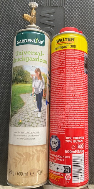

Verschiedene GaskartuschenVerschiedene Gaskartuschen Hier gibt es verschiedene Marken...Der Hersteller ist wahrscheinlich der Gleiche: Rothenberger / Walther (Norma) / Gardenline (Lidl). Liste nicht Vollständig.

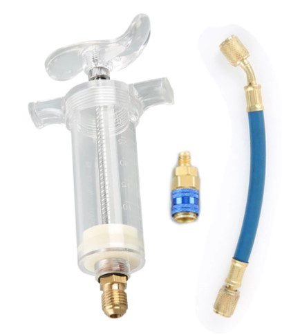

Spritze zum einfüllen von PAG Öl oder IndikatorSpritze zum einfüllen von PAG Öl oder Indikator Eine Spritze zum einfüllen von PAG Öl und/oder Indikator. Nach Tausch von Komponenten wie z.B Kondensator unverzichtbar. Kostenpunkt ca. 15€

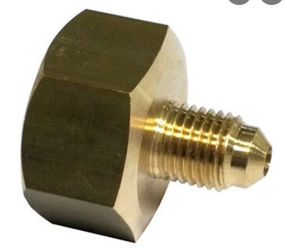

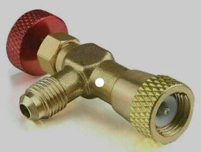

Flaschenventil Kältemittel R600a Gewinde 7/16" auf 1/4" SAEFlaschenventil Kältemittel R600a Gewinde 7/16" auf 1/4" SAE Flaschenadapter für Brenngaskartuschen, wer Rothenberger und Co nutzen möchte braucht den unbedingt. Preis auch so 15€
Schraubadapter W21.8 to 1/4'' SAE RechtsgewindeSchraubadapter W21.8 to 1/4'' SAE Rechtsgewinde Adapter Druckprüfung mit CO² Flasche. Nicht unbedingt nötig, vereinfacht aber die Lecksuche....

W21.8 to 1/4'' SAE Rechtsgewinde und eine Monteurhilfe nebst Schläuchen und Adaptern. Druckminderer nicht zwingend.
Aber Achtung! Ohne Druckminderer sollte das Flaschenventil zärtlich geöffnet werden...da sind um die 300 Bar drauf. Auf die Anlage werden vorsichtig 20bar geben und Flasche geschloßen. Der Druck darf danach nicht merklich sinken. Bei einem Leck pfeifts meistens deutlich.

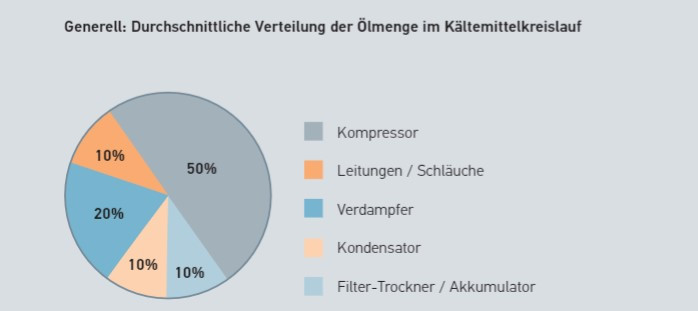

PAG Öl
Ölfüllmenge bei Komponententausch (Quelle: Behr/Hella)Ölfüllmenge bei Komponententausch (Quelle: Behr/Hella)PAG-Öl ist das häufigste Schmiermittel, welches in modernen Kfz-Klimaanlagen, die auf R134A und R1234yf laufen, eingesetzt wird. Es ist ein vollsynthetisches Öl, leitfähig und stark hygroskopisch.
Es gibt verschiedene Viskositätsklassen, PAG46 niedrige Viskosität bis PAG 150 hohe Viskosität mit und ohne UV Indikator.
Wenn Komponenten einer Klimaanlage getauscht werden, muß auch das darin enthaltene Öl wieder ergänzt werden. Ein defekter Kompressor wird z.B „ausgelitert“ sprich die Menge aus dem alten Kompressor wird gemessen und dem Neuteil wieder eingefüllt (NICHT das Altöl)
Für Kondensator oder Trocknertausch gibt es Herstellervorschriften für zu ergänzende Ölmengen.
Welche Ölsorte verwendet werden muß steht auf dem Kompressor oder auf dem Hinweisaufkleber der Klimaanlage.

Falls Komponenten getauscht wurden die passende Menge Kompressoröl über den Niederdruckanschluss hinzugeben (Spritze mit Adapter).
Anmerkung: Nach Kompressortausch die ausgeliterte Menge als neues Öl direkt in den Kompressor geben, bevor die Kältemittel Leitungen angeschlossen werden.
Erneut ein paar Minuten die Vakuumpumpe über den Hochdruckanschluss laufen lassen.
Dann die Gasflasche über den kurzen Schlauch der vorher an der Ölspritze war mit dem Schraubadapter für die Niederdruckseite verbinden und die Luft durch öffnen des Flaschenventils und lockern der Schraubverbindung am Adapter aus dem Schlauch entfernen.

Verwendung von Autogas LPG
Auch das funktioniert. Hier ist die größte Schwierigkeit Gas in eine kleinere Flasche abgefüllt zu bekommen. An der Tankstelle definitiv verboten. Über Umwege könnte man ein LPG Fahrzeug mit einer Schnellkupplung in der Flüssigphase nach dem vorderen Absperrventil ausstatten und damit eine Baustellenflasche füllen....Soll Leute geben die das so machen....

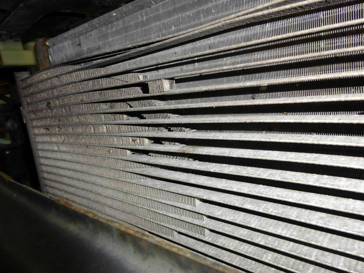

wieder mal ein Fall von Sparzwang in der Automobilindustrie. Bei unserem Ford KA (Bj.2010) stellte sich im laufe des letzten Jahres ein leichter Kühlwasserverlust ein. Die Ursache.....Kühler durchgegammelt! Betroffen sicherlich auch die Brüder Fiat 500 und Panda aus der gleichen Generation.
Detail RostbefallDetail Rostbefall
Verzinktes Trompetenblech im Spritzwasserbereich hält halt nicht sehr lange durch. Aber die gute Nachricht ist, der Kühler lässt sich sehr leicht ausbauen.
Dazu muß lediglich der Stoßfänger abgenommen werden. Nur die 8 Torxschrauben oben unten und im Kotflügel rausschrauben. Die jeweils 3 Schrauben der Kotflügelinnenverkleidung ebenfalls entfernen. Kabel der NSW / TFLs nicht vergessen abzustecken. Stoßfänger aus dem Kotflügel ausclipsen und dann einfach nach vorne weg ziehen.

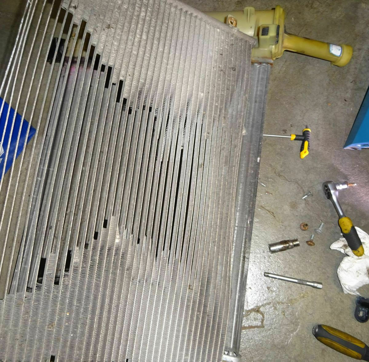

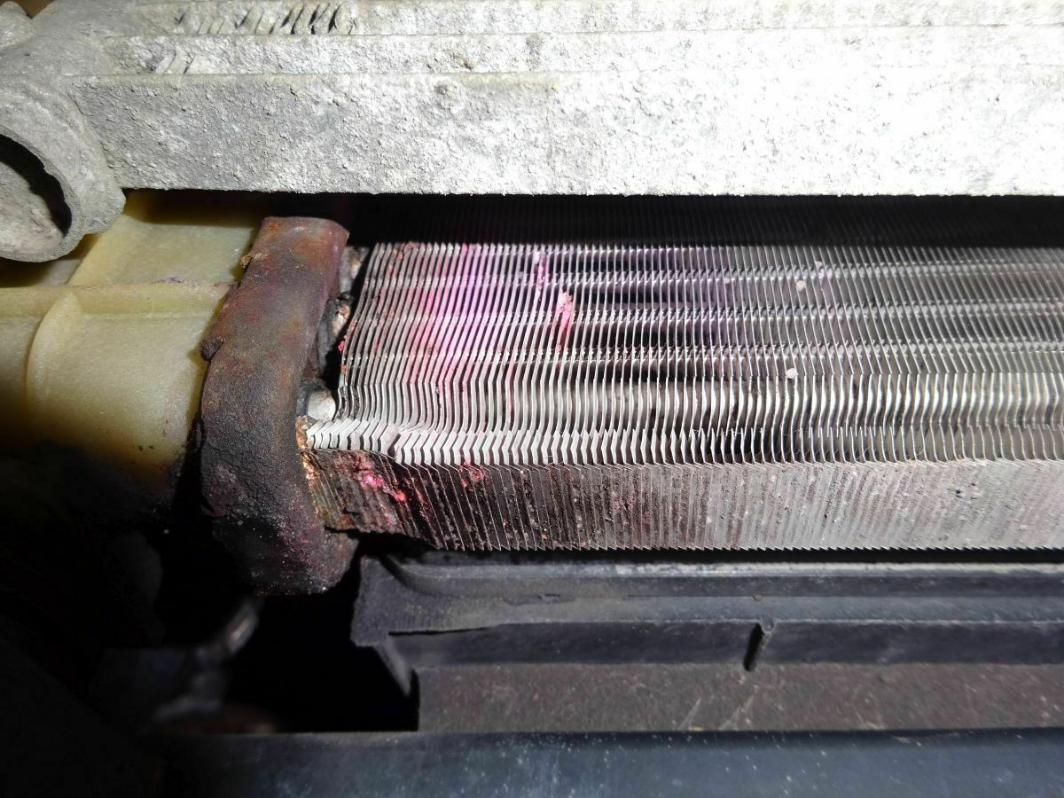

Die nächste Überraschung folgt sofort. Der Klimakondensator leidet an Zahnausfall...die Lamellen fallen einfach raus. Aber Gott sei Dank noch dicht. Also muß auch getauscht werden.
KlimakondensatorKlimakondensator
Ich habe dann erst mal wieder alles zusammengebaut und bin in die Werkstatt meines Vertrauens gefahren, dort wurde das Kältemittel absaugt. 490gr von 500 waren noch drinnen...also nicht schlecht für 12 Jahre :)
Es ist wie gesagt sehr einfach das Kühlermodul auszubauen. Lediglich das Wasser muß raus und die E-Leitungen für das Lüftermodul müssen noch ausgesteckt werden. Der untere Kühlerschlauch ist nur gesteckt und mit einer Halteklammer gesichert. Diese einfach ausclipsen und den Anschluss abziehen. Idealer Weise einen Behälter unter stellen. :) Die Klimaleitung ist nur mit einer Halteklammer angeschraubt.
Klimakondensator ausgebautKlimakondensator ausgebaut
Das Kühlermodul lässt sich dann, nach dem abschrauben der beiden unteren Haltewinkel einfach nach unten heraus ziehen.

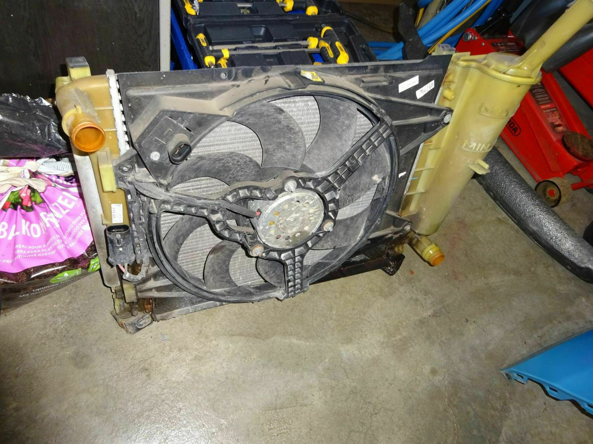

Ersatzteile habe ich für zusammen 110€ gekauft. Ein Kühlermodul von NISSENS Typ 61936 Ford 1814153 und der Klimakondensator von THERMOTEC Typ KTT110407 Ford 1780092. Gesamtkosten mit Klimafüllung, Kühlwasser und Kleinkram knapp 200€.
Der Einbau ist ebenfalls keine Herausforderung. Das Lüftermodul ist mit 2 Schrauben befestigt und der Kondensator mit 4. Einfach komplettieren und die Baugruppe von unten wieder einschieben. Obere Dämpfungsgummis nicht vergessen. Die Klimaleitungen unbedingt mit neuen Dichtungen versehen. Gibts bei Fiat oder Ford.
Nur den Wasserkühler tauschen ist auch kein Problem. Der Klimakondensator hängt an flexiblen Schläuchen. Einfach mit Draht gegen rausfallen sichern.
Kühlermodul komplettKühlermodul komplett
Wenn dann alles wieder zusammengebaut ist, werden beide Entlüfterschrauben am Kühler und im Heizungsvorlauf geöffnet. Dann Kühlmittel bis max. Markierung auffüllen.

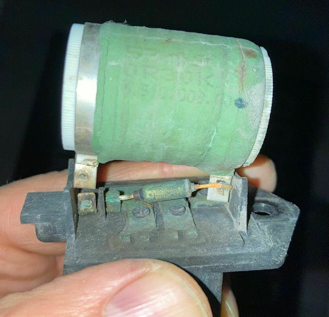

ThermowiderstandThermowiderstand
Eine kleine Überaschung gab es dann noch beim Warmlaufen....der Lüfter springt mit voller Drehzahl an und geht nicht mehr aus....Ursache gebrochener Thermowiderstand, der sieht nach 12 Jahren auch nicht mehr frisch aus. Am besten auch gleich mit tauschen :) Ford Teilenummer 1559498

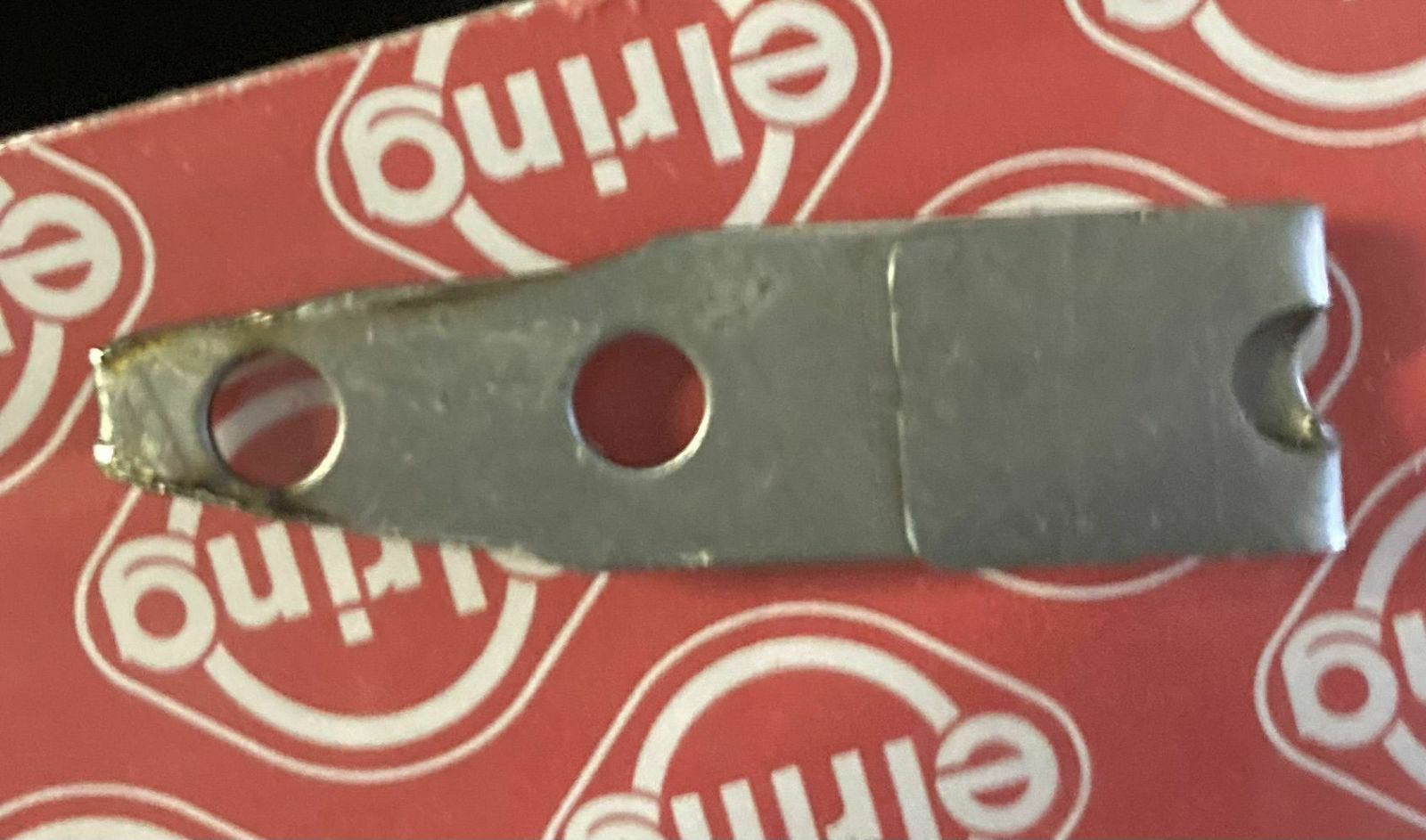

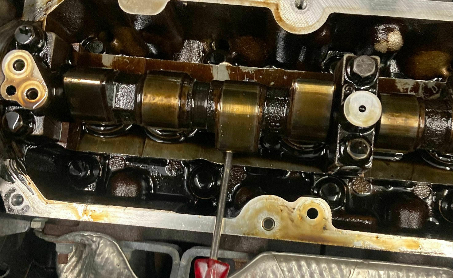

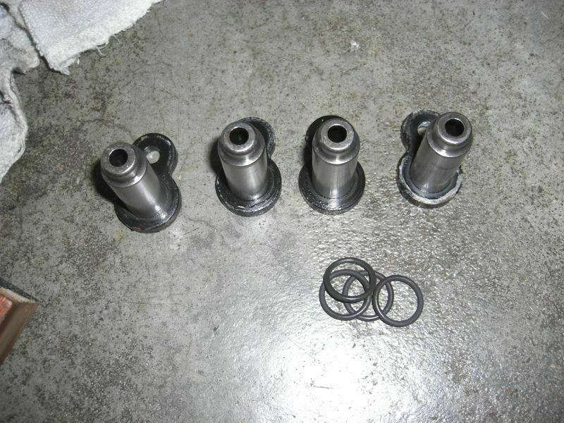

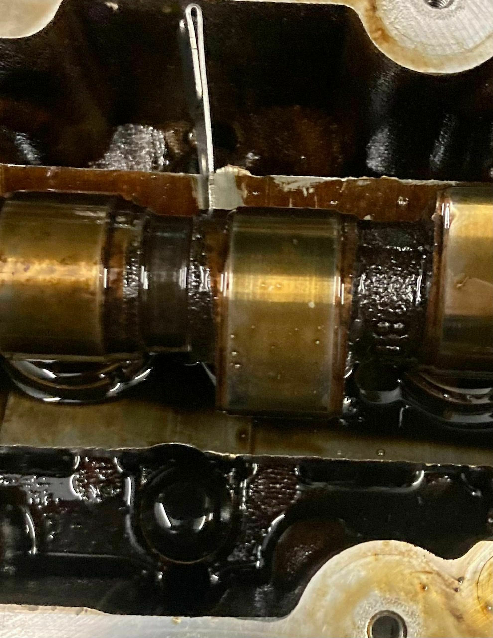

Nach knapp 100.000km auf LPG ist mal wieder der große Service bei unserem 2010er Ford KA fällig. Dazu gehört auch das Überprüfen des Ventilspiels. Es handelt sich beim 1,2er 169A4000 um einen 8V mit Tassenstößeln. Vermutlich aus Kostengründen wurde auf einen hydraulischen Ventilspielausgleich verzichtet und wie in den 70ern auf Ventileinstellscheiben zurückgegriffen.

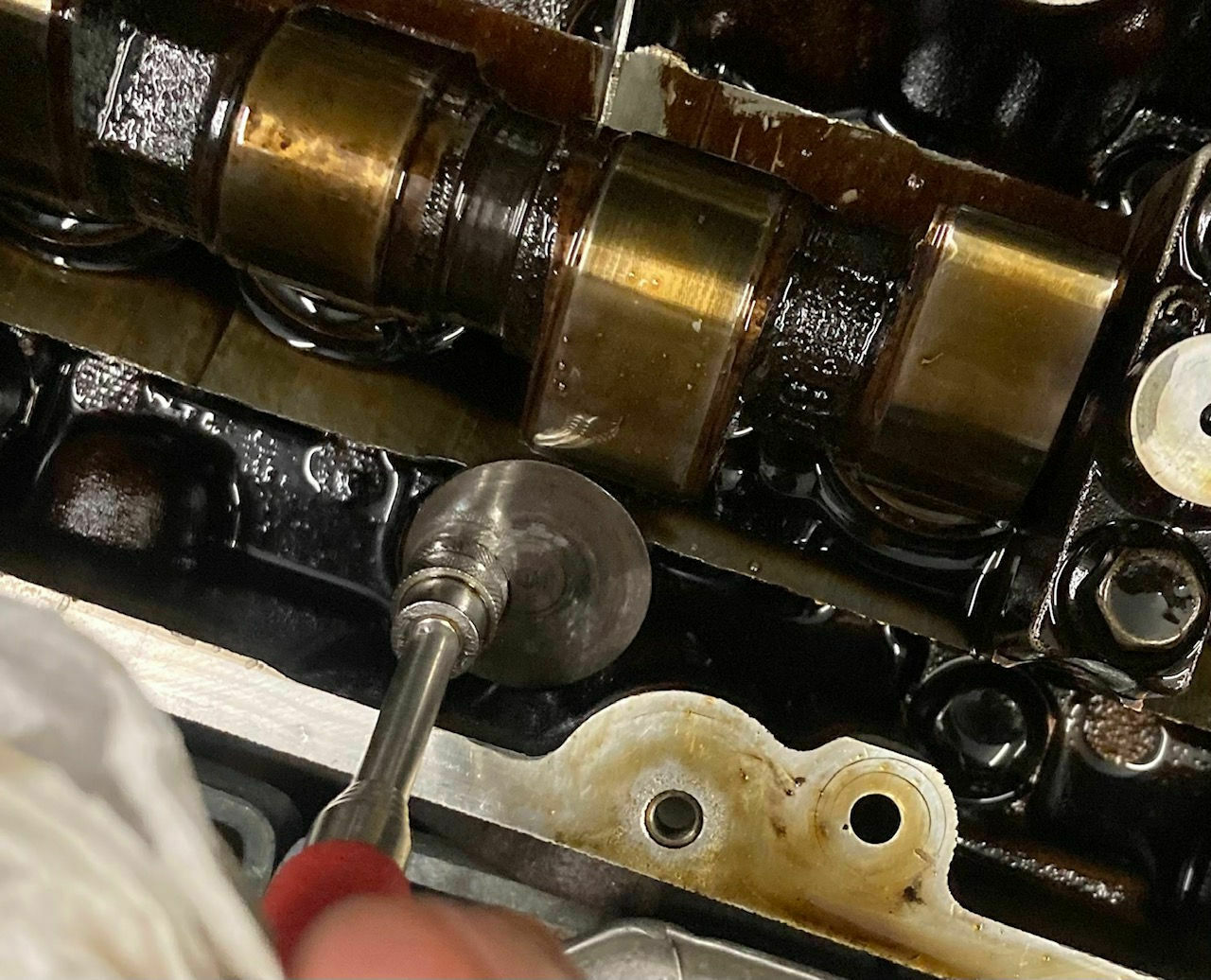

Da ich weder Spezialwerkzeug habe noch die passenden Einstellscheiben, hier die Heimwerkermethode:
1. Nach der Demontage des Ventildeckels und des oberen Zahnriemenschutzes (Selbsterklärend), Wagen auf der rechten Seite anheben und 5. Gang einlegen. Mit dem freien Vorderrad wird dann der Motor gedreht (im Uhrzeigersinn) und die Nockenwelle für jeden Zylinder auf OT gestellt. Mittels Fühlerlehre dann das Ventilspiel der einzelnen Zylindern überprüfen. Soll EV 0,3mm AV 0,4mm. Wenn ok hier fertig.
2. Stimmen die Werte nicht, müssen die jeweiligen Ventileinstellscheiben gegen eine dickere oder dünnere Variante getauscht werden. Dafür habe ich einen ca. 2mm dicken, 10mm breiten Blechstreifen schräg angeschliffen (Bild1). Die Tassen werden mit einem mittleren Schlitzschraubendreher nach unten gedrückt und der Blechstreifen zwischen Rand der Tasse und der Nockenwelle gesteckt (Bild 2,3). Hierbei ist zu beachten, das der Schlitz der Tasse zugänglich bleibt. Jetzt kann mit einem kleinen Schraubendreher die Scheibe angehoben und mit einem Magneten entnommen werden (Bild 4).
3. Bei der entnommenen Scheibe wird mit einer Bügelmessschraube die Dicke bestimmt und gegen eine passende Scheibe getauscht. Beispiel: Ventilspiel AV 0,25mm, Differenz zum Soll 0,15mm, Scheibe gemessen 2,25mm neue Scheibe 0,15mm dünner also 2,1mm Damit beträgt das Ventilspiel wieder 0,4mm.
Die Scheiben haben einen Durchmesser von 31mm sind aber wesentlich dünner als z.b VW Einstellscheiben. Ich habe im freien Teilehandel keine passenden Dicken gefunden und auf Fiat Originalteile zurückgegriffen. Diese sind mit ca. 10 Euro pro Stück jedoch sehr teuer. Der Hersteller Metelli bietet die Scheiben auch direkt an, jedoch habe ich auch hier keine Bezugsquelle gefunden.
Falls die Scheiben nach Bestimmung der Stärke erst bei Fiat bestellt werden müssen, steht das Fahrzeug in der Zwischenzeit nicht zur Verfügung. Ich habe die alten Scheiben wieder verbaut und den Ventildeckel mit der alten Dichtung wieder montiert. Nach erhalt der Scheiben musste ich halt noch mal alles zerlegen…..
Im Anhang unter den Bildern findet ihr noch ein PDF mit den Original Teilenummern von Fiat und erhältlichen Stärken. Sowie die Identnummern der Firma Metelli.

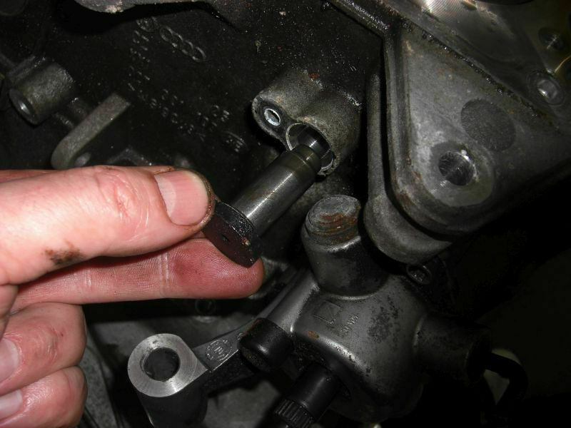

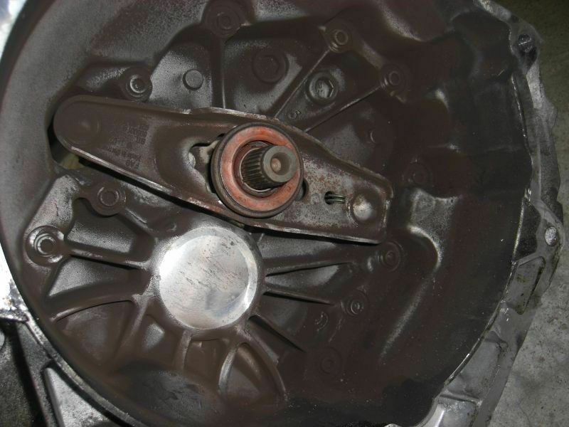

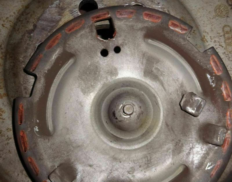

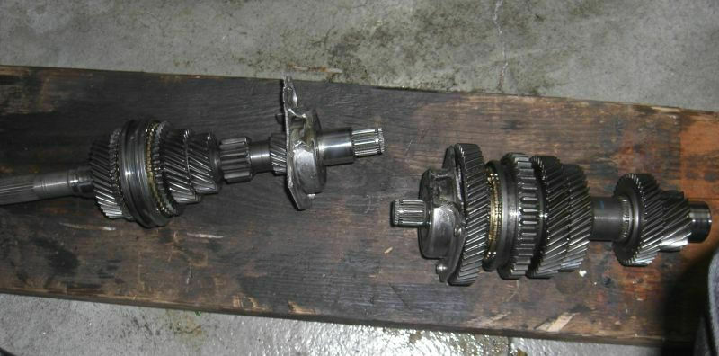

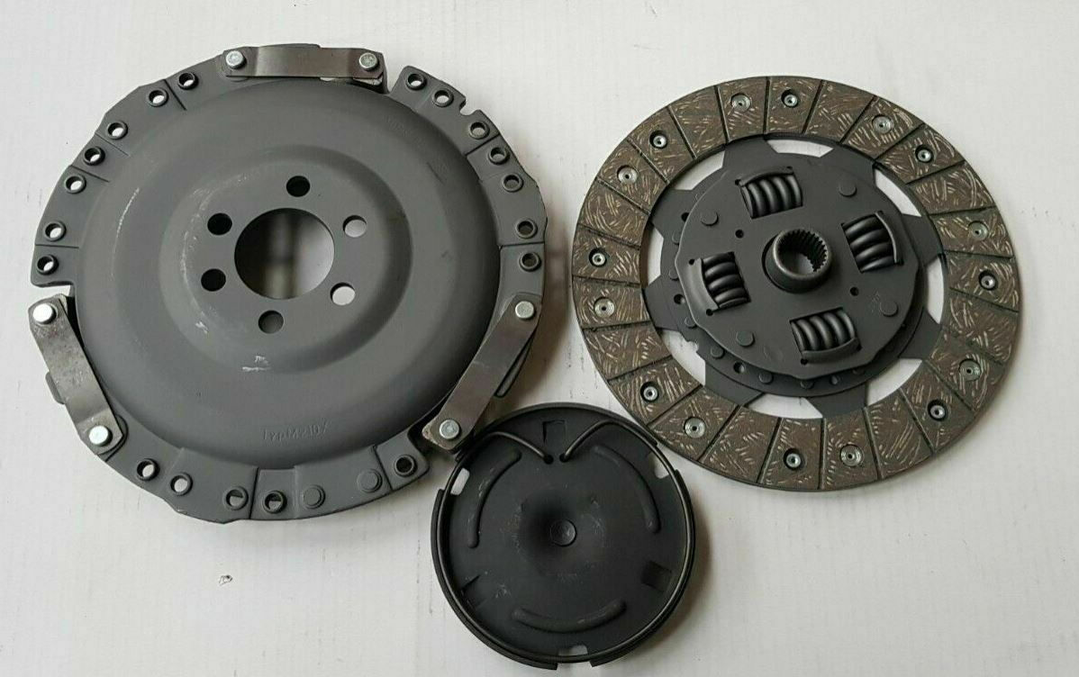

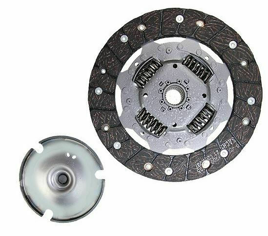

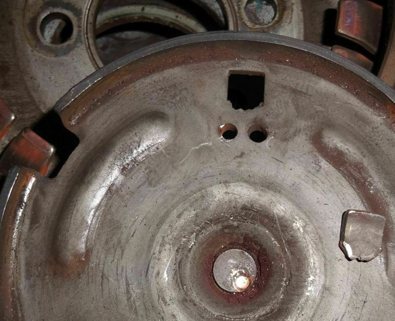

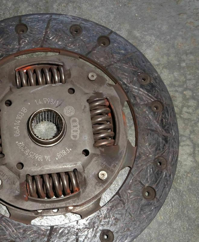

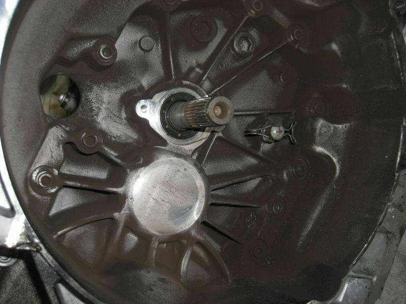

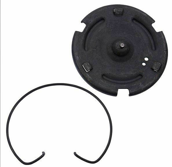

hier wieder ein Bericht aus meiner Garage. Die Kupplung das unbekannte Wesen. Der VW/Audi 1.6er AKL und Baugleich, hat ja bekanntlich prinzipbedingt eine sehr späte Kupplung. Auch mein Exemplar (134tkm Rentnerkilometer).....hinzu kam im ersten Gang ein leichtes rubbeln beim einkuppeln und ein gelegentlich klemmender 2 Gang beim Runterschalten.
Die Woche dann der große Knall. Beim morgendlichen Kaltstart wäre ich trotz getretener Kupplung beinahe durchs geschlossene Garagentor marschiert. Kupplung trennt nicht mehr...
Also Motor aus, Kupplung lässt sich normal treten, Gänge lassen sich einlegen. 5. Gang rein und Motorstart -> Klingt wie ein Betonmischer.
Die Schadensursache: Eine von 3 Ausstellungen der Kupplungsbetätigungsplatte hinter der Kupplungsscheibe gebrochen. Die Platte ist dadurch verrutscht und die Betätigungsstange hat außermittig gedrückt was zu einer starken Unwucht geführt hat, bzw die Druckplatte nicht sauber getrennt hat. Nebenbei war die Kupplungsscheibe stark verschlissen. Es waren teilweise keine Lamellen mehr erkennbar...
Die neue Kupplung (Sachs) hat diese Ausstellungen nicht mehr. Die Zentrierung wird nur durch den gehärteten Randbereich und Halbrundnuten in der Betätigungsplatte sicher gestellt.....
Siehe Bilder....
Ciwa
PS: Falls jemand seine Kupplung selbst wechselt: Es wird eine 9er Innenvielzahnnuss für die Schwungscheibe benötigt....Anzugsmoment Druckplatte an Kurbelwelle 60Nm +90° Schwungscheibe an Druckplatte 20Nm. Zentrieren der Kupplungsscheibe geht prima mit dem Messschieber. Ausrichtplatte wird nicht benötigt.
Schaltstange wechseln, bringt dann zusammen mit der neuen Kupplung Neuwagenfeeling in die alte Karre. Nebenbei ist der Druckpunkt dort wo er hingehört...In der Mitte
Euer Ciwa
Belag verschlissenBelag verschlissenBetaetigungsplatte gebrochenBetaetigungsplatte gebrochenBetaetigungsplatte gebrochen vorneBetaetigungsplatte gebrochen vorneLuk BetaetigungsplatteLuk BetaetigungsplatteNoName KupplungNoName KupplungSachs KupplungSachs Kupplung

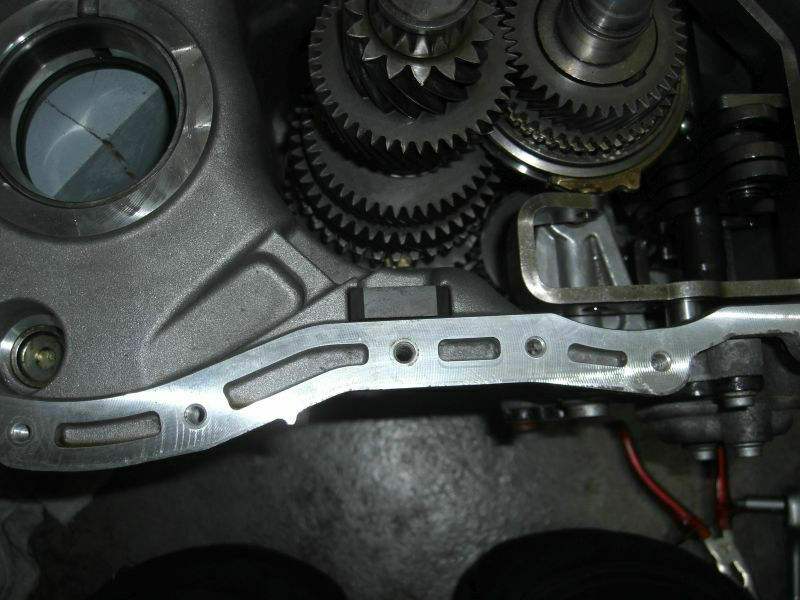

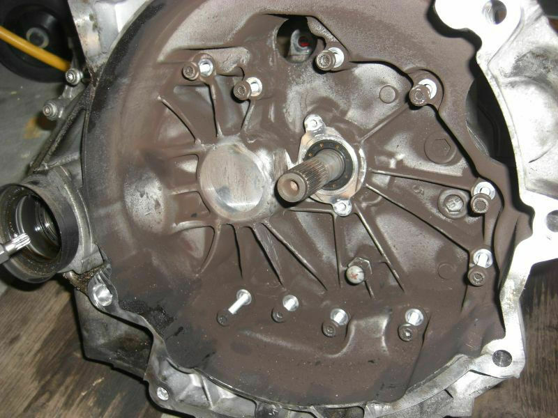

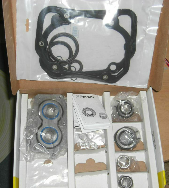

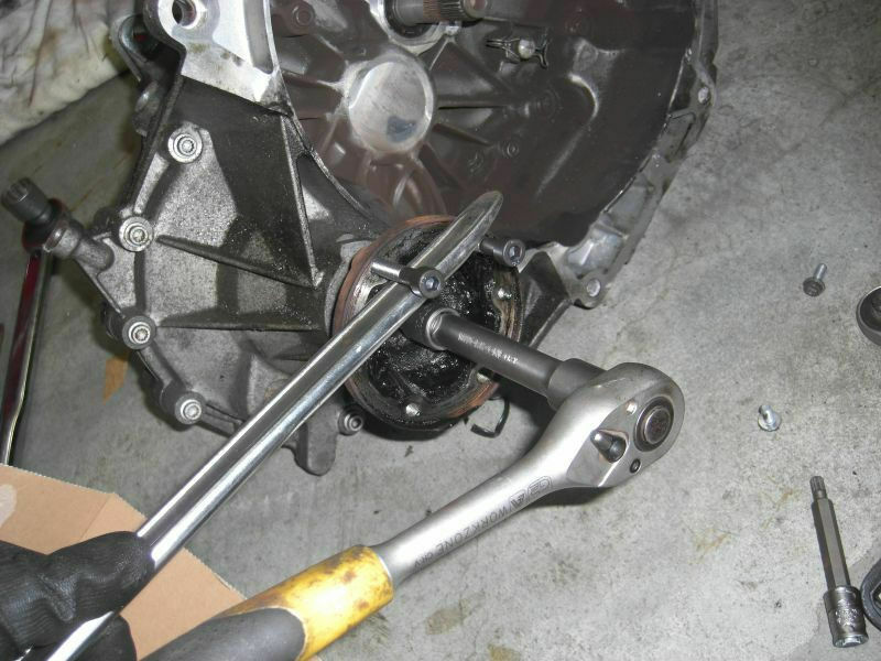

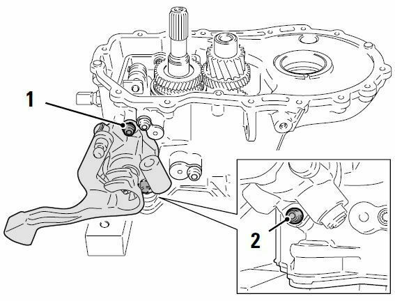

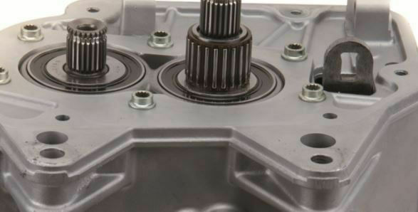

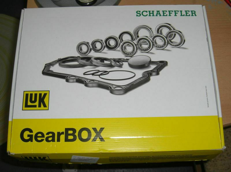

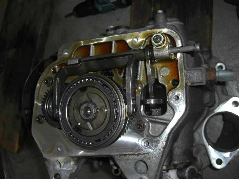

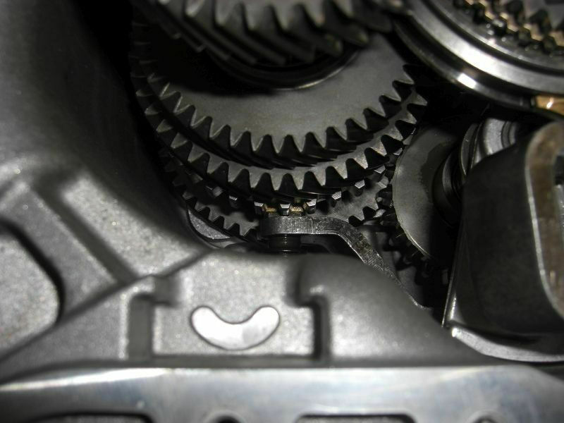

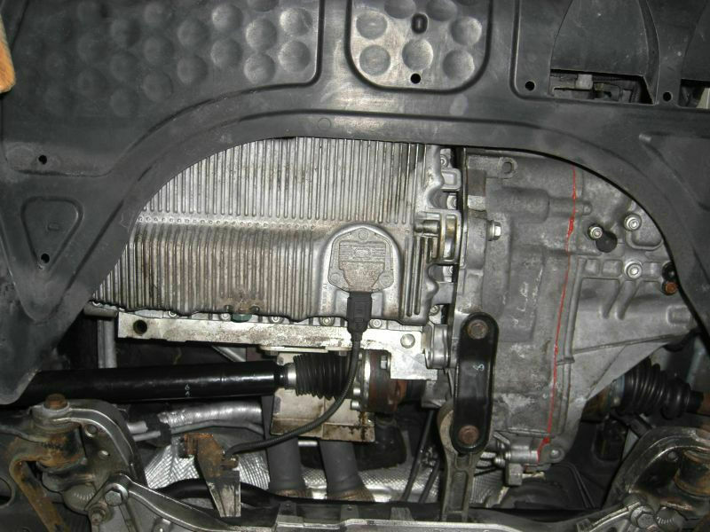

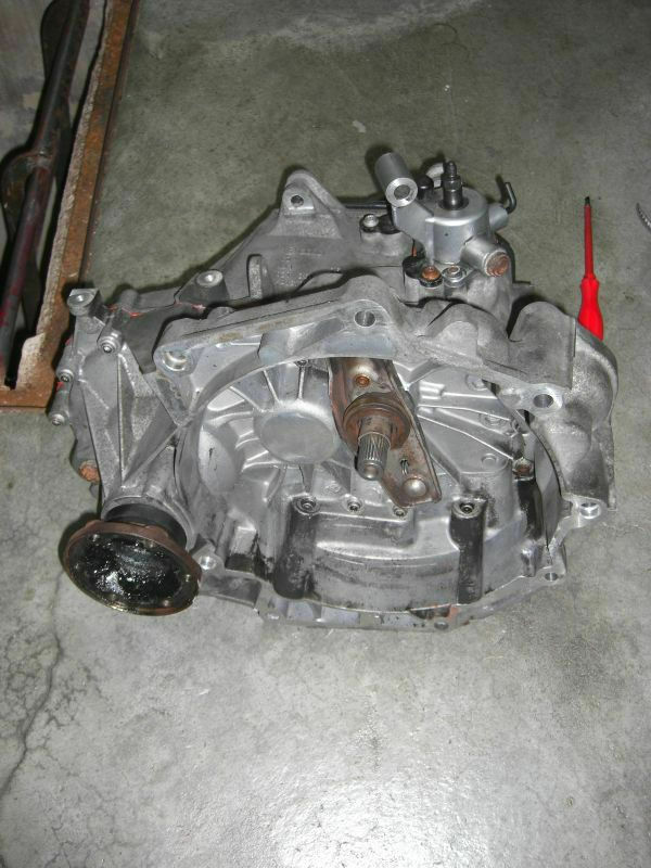

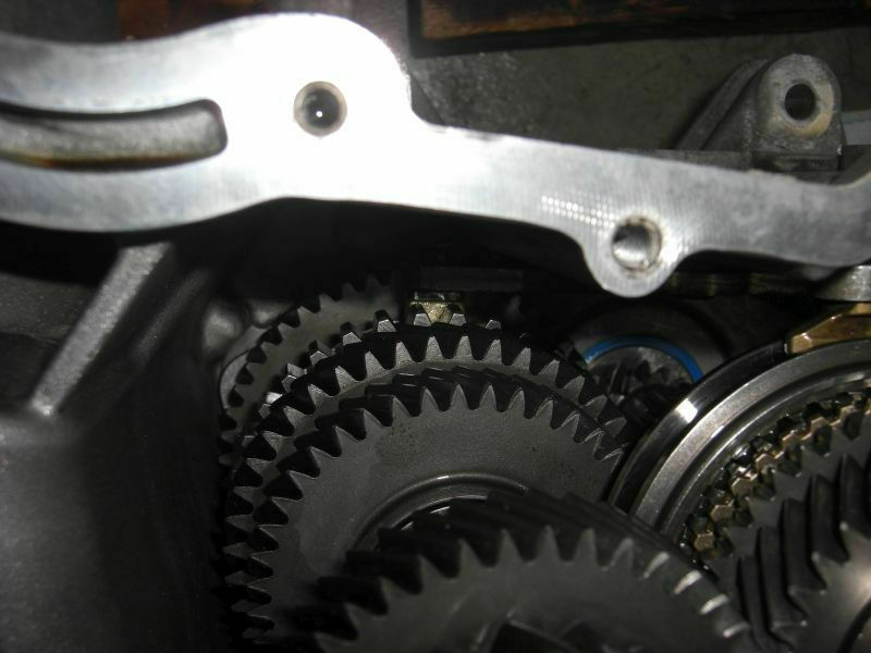

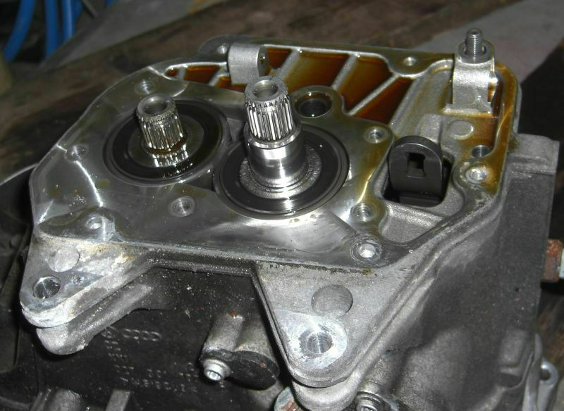

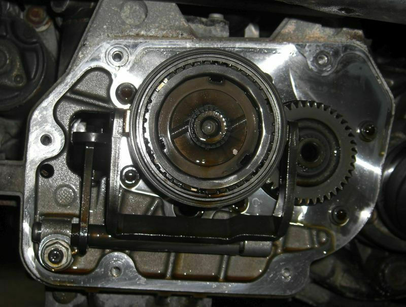

hier noch ein paar Informationen rund um den Brillenlagertausch. Ein Video von Schaeffler findet man hier. Das beschreibt die Schritte noch mal sehr gut.
Schaeffler Gearbox

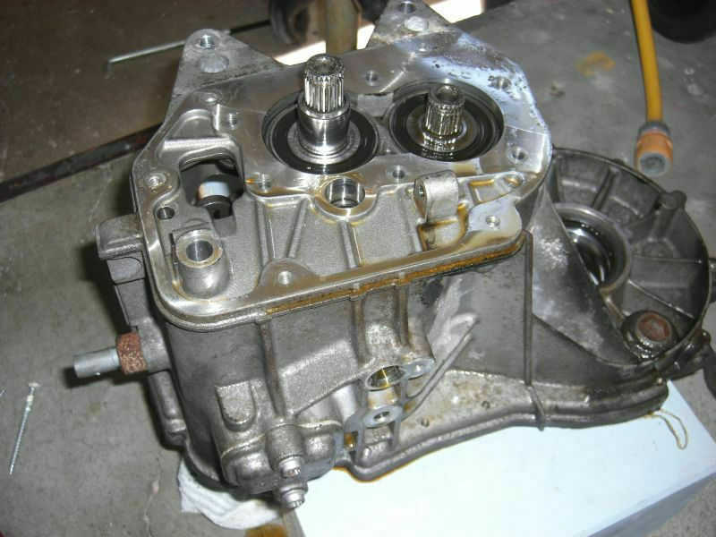

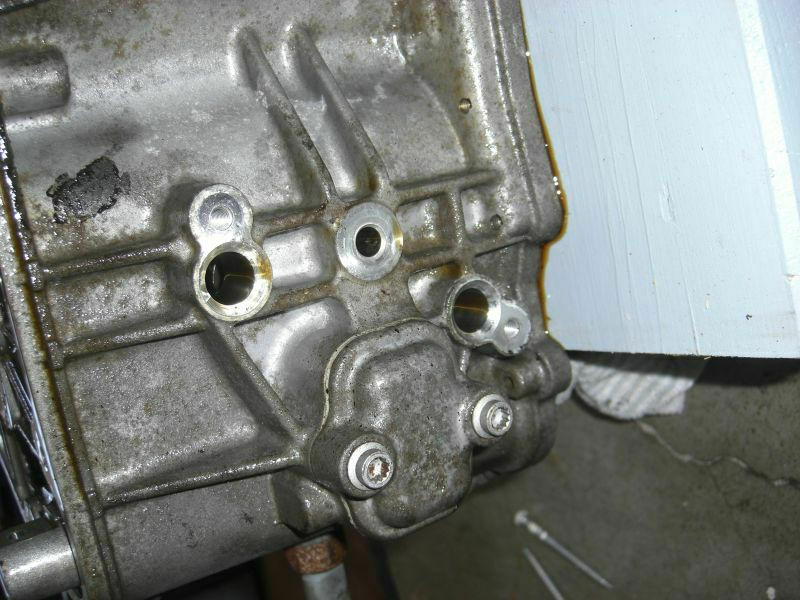

Getriebe eingebautGetriebe eingebaut Am Ostermontag habe ich das Getriebe wieder eingebaut. Fährt sich einwandfrei und ist dicht. Keinerlei abnormale Geräusche mehr zu hören. Der Wechsel des Brillenlagers war also erfolgreich.

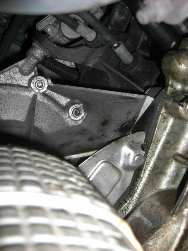

Deckel KupplungsglockeDeckel KupplungsglockeKleiner Tip noch zum Aus- und Einbau des Getriebes...Kleinen Deckel über der rechten Gelenkwelle nicht vergessen!

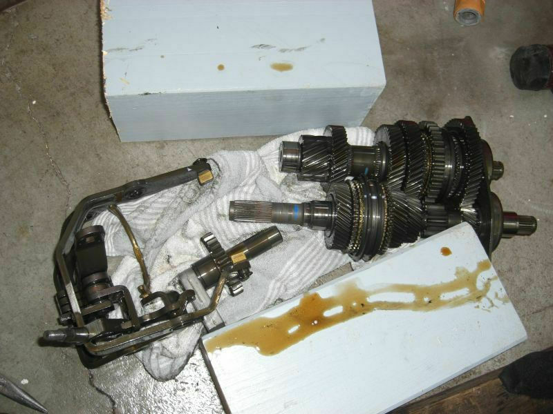

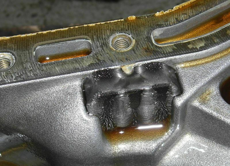

MagnetMagnetDer Spänemagnet vor dem Reinigen, für 137tkm ganz in Ordnung.

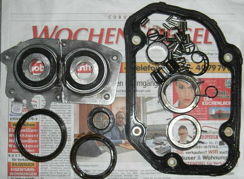

RestRestHier die getauschten Teile.

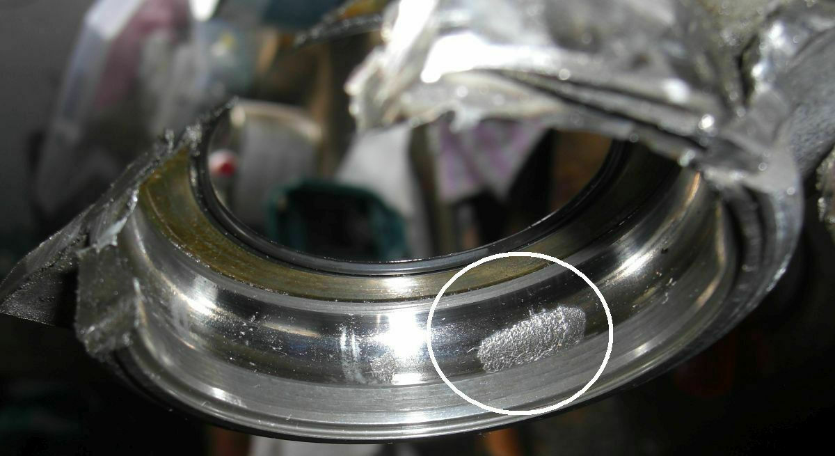

PittingPittingDie Fehlerursache....deutliches Pitting auf der äußeren Lagerschale der Abtriebswelle. Das hat den rauhen Lauf und damit das singende Geräusch im 5. Gang verursacht. Solche Beschädigungen werden durch Fremdkörper oder Überlastung verursacht. Aufgrund der Häufigkeit der Schäden vermute ich eine Grenzwertige Auslegung der Lager, damit könnte der Schaden wieder auftreten...
Damit ist es auch logisch das sich das Geräusch zuerst im 5. Gang bemerkbar gemacht hat. Hier ist die Drehzahl der Abtriebswelle im Vergleich zur Motordrehzahl am höchsten...damit das Geräusch deutlicher zu hören. In den niedrigeren Gängen wird es vom Motor übertönt...

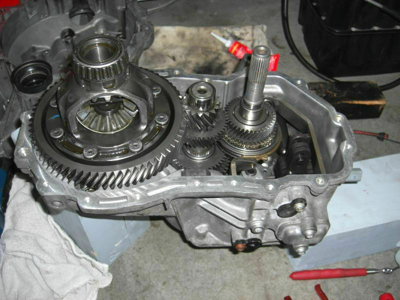

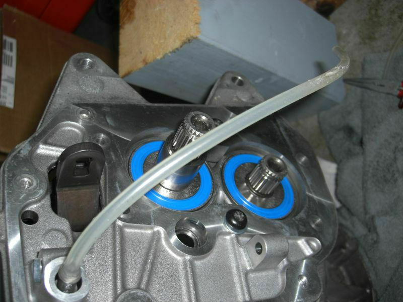

Sun Apr 12 23:46:30 CEST 2020    |    ciwa    |    Kommentare (3)

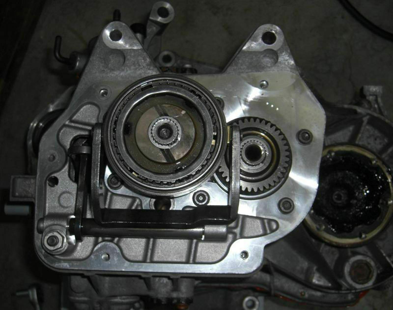

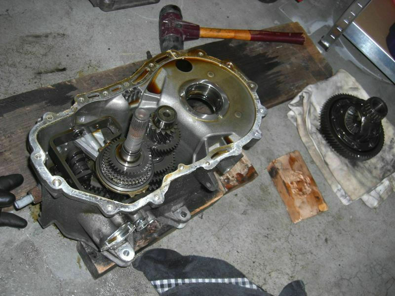

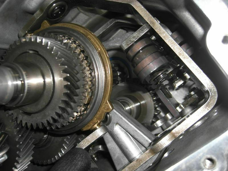

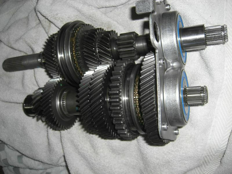

der Ostersonntagnachmittag stand wieder im Zeichen der Getriebereparatur. Meine Frau war gerne bereit mir zu helfen. Somit ein sinnvoller Familiennachmittag.

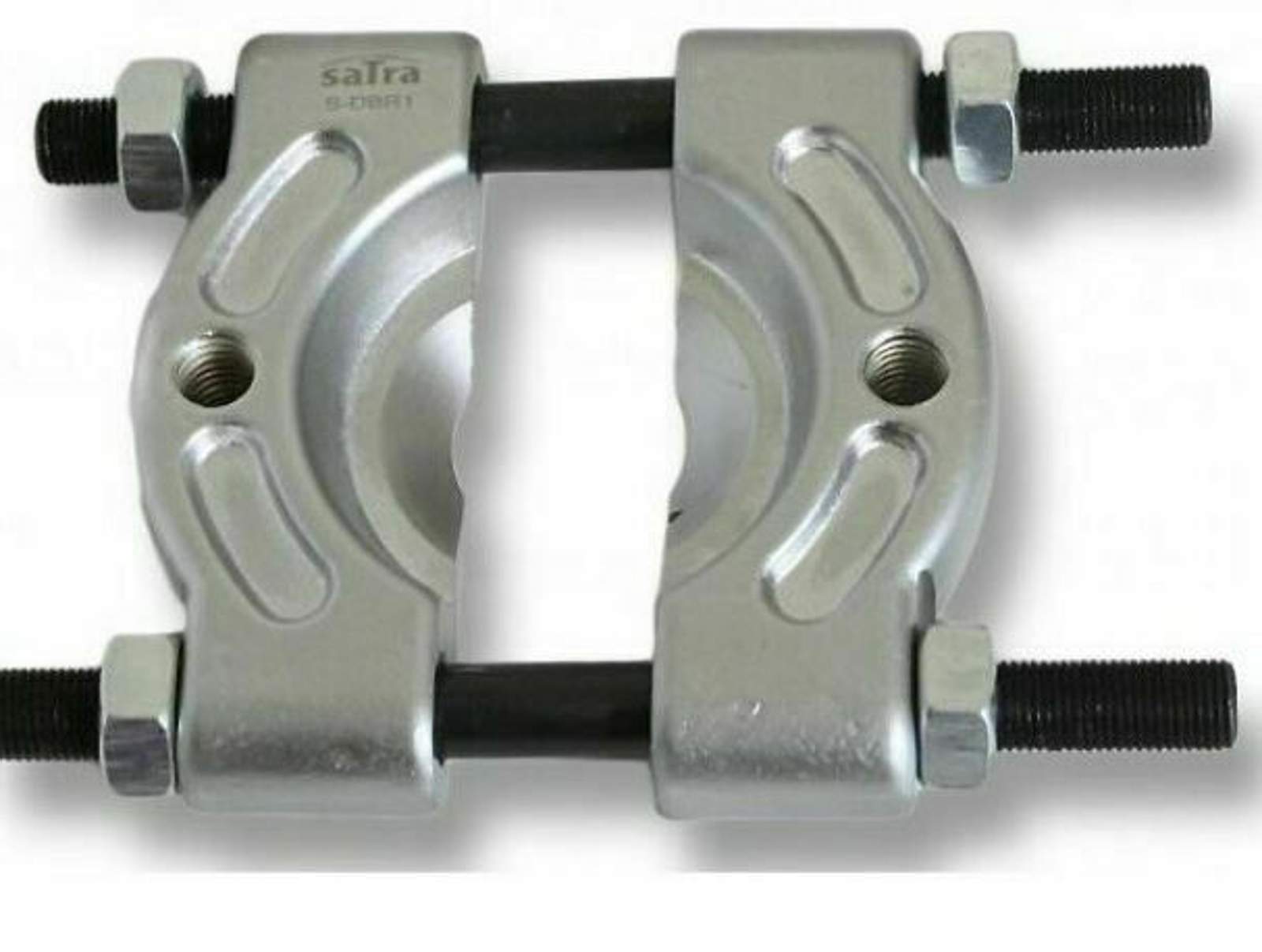

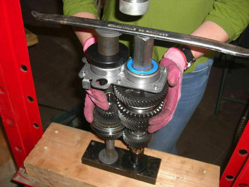

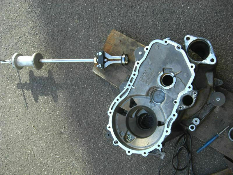

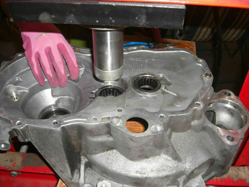

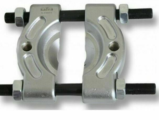

Wie schon vermutet ist für den Lagertausch zwingend eine Werkstattpresse notwendig. Diese Trennmesserabzieher aus dem Versandhandel bringen nicht genug Power. Ich habe Zugang zu einer 20 Tonnen Presse von einem befreundeten Hobbyschrauber. Das Auspressen des Brillenlagers im Ganzen ist ohne das passende Auspresswerkzeug nicht möglich. Wenn das Werkzeug nicht zur Verfügung steht, muß das Lager zwingend vor dem Ausbau geteilt werden. (Beschrieben in Teil 2).
Alle Dichtflächen müssen gereinigt sein. Ich habe das Getriebegehäuse mit dem Hochdruckreiniger bearbeitet. Das geht aber nur wenn alle Lager und Dichtringe entfernt wurden...Falls nur das Brillenlager getauscht werden soll ist das nicht Sinnvoll. Anzugsmomente aller M6 Schrauben 5Nm +90°
Trennmesser 70mmTrennmesser 70mm Die beiden getrennten Lager lassen sich dann ganz einfach mit einem sogenannten Trennmesser zur Abstützung auspressen. Bei der Abtriebswelle wird dazu das Rad des ersten Ganges zusammen mit dem ersten Brillenlager ausgepresst. Das Gangrad lässt sich dann einfach wieder aufstecken. Bei der Antriebswelle wird die Lagerschale des Nadellagers 5. Gang mit ausgepresst. (Anleitung Seite 12)
Brillenlager aufpressenBrillenlager aufpressenDer spannenste Teil der ganzen Reparatur ist das Aufpressen des neuen Brillenlagers auf beide Wellen gleichzeitig. Dazu müssen die Höhenunterschiede möglichst genau ausgeglichen werden. Hier mit diversen Pressstücken aus dem Radlagerreparatursatz. Das neue Brillenlager soll laut Anleitung auf 100° erwärmt werden. Ich habe das vor dem Einpressen mit einem Heißluftföhn von unten vorsichtig angeblasen :) (Anleitung Seite 16)
Wellen mit neuem BrillenlagerWellen mit neuem BrillenlagerDie Lagerschale für das Nadellager des 5. Gangs nicht vergessen. Dann sieht das schon mal perfekt aus. Bin sehr zufrieden.
Lager einpressenLager einpressenWer möchte kann dann noch die gegenüberliegenden Lager tauschen. Ist nicht zwingend notwendig. Aber da die im Repsatz dabei waren, habe ich die mit gewechselt. Ebenso den Getriebedichtring und die beiden Dichtringe der Antriebsflansche. (Anleitung Seite 13,14)
Schema ZusammenbauSchema ZusammenbauWeiter geht es mit dem Einbau der beiden Wellen in das Getriebegehäuse. Dazu braucht man ungefähr 6 Hände. Zu Zweit geht es definitiv einfacher. Auf das Gewinde (Position E) habe ich einen ca. 10cm Silikonschlausch gesteckt, der hilft beim Einfädeln des Gewindes. Unbedingt darauf achten das die Sychronsteine in den dazugehöhrigen Synchronringen im Eingriff sind. Die Schaltgabel des Rückwärtsganges (2) muß im Eingriff (1) sein. Dann ab ins Gehäuse damit. (Anleitung Seite 17)
Einziehen BrillenlagerEinziehen BrillenlagerDie nächste Aktion ist dann die Wellen in die Brillenlagerführung pressen. Da ich auch dieses Spezialwerkzeug nicht habe, behelfe ich mir mit 2 Schrauben (6 x 40mm) und ein paar Unterlegscheiben um das Brillenlager in das Getriebegehäuse zu ziehen. Zu sehen ist auch hier der Schlauch zum einfädeln des Gewindes. (Anleitung Seite 18)
Hier noch ein paar Bilder auf denen man die richtige Position der Synchronsteine und der Schaltgabel Rückwärtsgang sieht.
Magnet nicht vergessenMagnet nicht vergessen
SynchronringSynchronring
Synchronstein 1Synchronstein 1
Synchronstein 2Synchronstein 2
SchaltgabellagerSchaltgabellagerDie Schaltgabellager 4x mit neuen Dichtringen versehen und einschrauben. Dann die Schraube für den Rückwärtsgang einschrauben. (Anleitung Seite 18)
Öffnungen SchaltgabellagerungÖffnungen Schaltgabellagerung Anzugsmomente alle M6 Schrauben 5Nm +90°, Schraube Rückwärtsgang M8 25Nm +45°

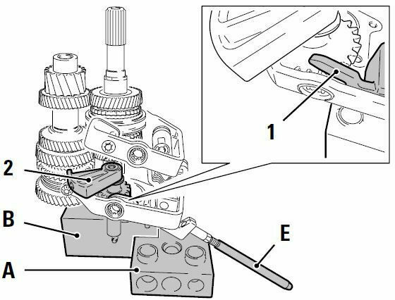

Schema SchaltwelleSchema SchaltwelleAls nächstes Schaltwelle einbauen. Fehlverbau nicht möglich :) Gehäusedichtmasse nicht vergessen :)
DifferentialDifferentialNun noch das Differenzial einbauen und Gehäusedichtmasse aufbringen. Deckel drauf und verschrauben. Magnet nicht vergessen !!!
5. Gang5. GangDie Räder für den 5. Gang verbauen und mit Sicherungsringen versehen. Hier den größt möglichen Ring aus dem Kit verwenden (Dicke). Die Mutter für die Schaltgabel mit 23Nm anziehen. Schaltgabel einbauen und mit der Welle sichern. Die Deckeldichtung erneuern und Deckel verschrauben.
FertigFertigZum Schluss die Antriebswellenflansche einsetzen und verschrauben. Drehmoment 25Nm. Ausrücklager verbauen, 2 Liter Getriebeöl auffüllen und hoffen das alle passt und dicht ist :)

K(C)arfreitag hat seinem Namen wieder alle Ehre gemacht. Heute habe ich das Getriebe ausgebaut und zerlegt. Eine Arbeit vor der ich einen Höllen Respekt hatte. Aber es war einfacher als gedacht.
Vor dem Ausbau noch das Öl abgelassen. An Werkzeug braucht man eine 8mm und 10mm Vielzahnnuss, eine 6mm Inbusnuss, eine 13mm Sechskantnuss, einen Kunststoffhammer, Holzklötze zum unterlegen und ein kleines Montiereisen.

Ausrücklager entfernenAusrücklager entfernen Ausrücklager 2 Schrauben entfernen (Anleitung Seite 8)
Ausrücklager entfernenAusrücklager entfernen Ausrücklager entnehmen (Anleitung Seite 8)
Flanschwellen entfernenFlanschwellen entfernen Die beiden Flanschwellen losschrauben und rausziehen. (Anleitung Seite 8)
5. Gang5. Gang Deckel vom 5. Gang abnehmen 8er Vielzahnnuss, Schaltgabel ausbauen, dazu erst Welle rausziehen. Gangräder und Synchronringe entfernen. 8er Mutter entfernen. (Anleitung Seite 9)
BrillenlagerBrillenlager Schrauben vom Brillenlager entfernen, 8er Vielzahnnuss. (Anleitung Seite 10)
GehäuseschraubenGehäuseschrauben Getriebe wieder auf die Seite legen und alle Gehäuseschrauben entfernen. 8er Vielzahnnuss. (Anleitung Seite 10)
ZerlegtZerlegtGehäuse drehen auf die 5 Gang Seite. Mit eimem Kunststoffhammer leicht aufs Gehäuse klopfen, bis sich Kupplungsglocke abnehmen lässt. Differenzial entnehmen (Anleitung Seite 10)
Gegenlager und SchaltwelleGegenlager und Schaltwelle2 x Gegenlager und Schaltwelle ausbauen, Es darf kein Gang eingelegt sein. 8er Vielzahnnuss (Anleitung Seite 11)
Gegenlager-RueckwaertsgangGegenlager-RueckwaertsgangAuf der anderen Seite ebenfalls die beiden Gegenlager ausbauen und die Schraube für den Rückwärtsgang entfernen. 8er und 10er Vielzahnnuss (Anleitung Seite 11 und 12)
Wellen austreiben.Wellen austreiben.Getriebegehäuse auf 120er Holzlötze legen und mit leichten Schlägen mit Kunststoffhammer die Wellen und Brillenlager austreiben. Das geht sehr einfach. Hier weiche ich von der Anleitung ab, die dafür eine Presse vorsieht. (Anleitung Seite 12)
ZerlegtZerlegtDie Schaltgabel und den Rückwärtsgang von den Wellen abziehen (Hoffentlich bekomme ich das später wieder zusammen :)
Lager ausbauen.Lager ausbauen.Optional. Wenn nur das Brillenlager erneuert werden soll, ist der folgende Schritt nicht notwendig. Die Lager habe ich entgegen der Anleitung mit einem Zughammer entfernt, den ich ursprünglich für Radlager gekauft habe. Die Wellendichtringe von hinten mit einem Austreiber ausschlagen. (Anleitung Seite 13 und 14)
Wellen getrenntWellen getrenntDa ich die Spezialwerkzeuge zum Auspressen des Brillenlagers nicht habe, wähle ich den pragmatischen Ansatz. Die Wellen habe ich in ein Leinentuch gewickelt und das Brillenlager mit einer kleinen Flex und dünner Trennscheibe getrennt. Ja ich weiß ist nicht die feine Art, funktioniert aber. Die Wellen sind sauber und unbeschädigt geblieben.
Fazit für heute: Die Arbeit ist bisher machbar. Ich vermute aber das ich um eine Werkstattpresse nicht herum kommen werde, um die Lager zu entfernen & aufzupressen.
Die Ursache der Geräusche im 5. Gang war das Brillenlager der Abtriebswelle. Dieses hat einen extrem rauhen Lauf.

Tauschen Ritzel 5. Gang.Tauschen Ritzel 5. Gang.Erste Recherchen im Netz gaben mehrere Hinweise auf Nadellager oder Gangräder 5. Gang.
Da ich die Übersetzung des 5. Gang schon länger als zu kurz empfand habe ich die Übersetzung von 0,81 39/48 auf 0,74 37/50 gewechselt.
Das Nadellager ist Tip Top in Ordnung gewesen. Die neue Übersetzung fährt sich prima. Der Wechsel der Gangräder ist sehr einfach und dauert eine gute Stunde. Das Getriebe kann dazu eingebaut bleiben. Nur das Geräusch im 5. Gang ist noch da.....mittlerweile hört man es im dritten Gang auch schon...
BrillenlagerBrillenlagerWeitere Recherchen gaben Hinweise auf das sogenannte Brillenlager. Das Lager nimmt die Antriebs- und Abtriebswelle im Getriebe auf. Es scheint so als ob dieses Lager bei den Getriebetypen sehr oft Defekte aufweist. Die Reparatur ist aufwändig. Das Getriebe muß dazu ausgebaut werden und komplett zerlegt werden.

Hier ein Zitat der Firma Schaeffler zur Fehlerursache:
Quelle: www.schaeffler.de
Getriebefamilie: MQ200
Getriebetyp: 02T (alle Baumuster, JHV, JHU, JHT usw.)
Hersteller: Volkswagen
Typischer Fehler:
1. Die auftretenden Kräfte an An- und Abtriebswelle können zu einem vorzeitigen Verschleiß der Lageraufnahme mit Rillenkugellager (Brillenlager) führen. Dieser vorzeitige Verschleiß kann während der Fahrt in Form eines rasselnden Geräusches wahrgenommen werden (für die Fehlerdiagnose siehe TA0009).
2. Wird der Fehler nicht sofort behoben, kann der Nadelkranz des fünften Ganges durch einen gesteigerten Wärmeeintrag zerstört werden. Die Wärmeentwicklung resultiert aus der erhöhten Reibung des darunter befindlichen Brillenlagers. Bemerkbar macht sich dieser Folgefehler dann dadurch, dass sich der fünfte Gang nur noch schwer bzw. gar nicht mehr einlegen lässt.

Das Ersatzteilkit ist mittlerweile auch eingetroffen. Im zweiten Teil des Blogs geht es weiter mit dem Einbau.
LuK GearBOX 462 0055 10LuK GearBOX 462 0055 10LuK GearBOX 462 0055 10LuK GearBOX 462 0055 10
