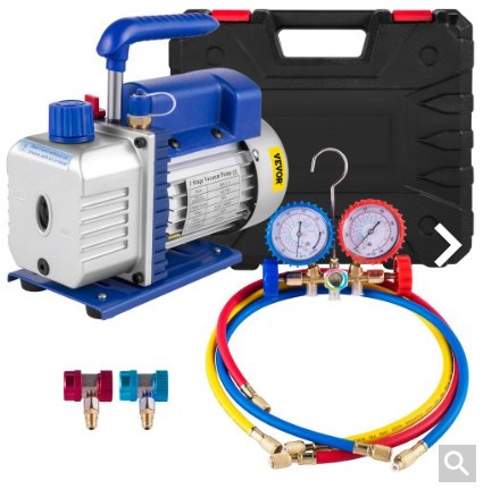

Den meisten Heimwerkern fehlt eine Vakuumpumpe um das System vor dem Befüllen zu evakuieren. Luft und damit Feuchtigkeit müssen entfernt werden. Es gibt jetzt wieder andere Stimmen die sagen alles quatsch das bischen macht nichts....ich halte es für notwendig zumal ansonsten alle Servicegeräte irgendwie sinnlos wären.
Die Werkzeuge
Einstufige Vakuumpumpe mit MonteurhilfeEinstufige Vakuumpumpe mit Monteurhilfe Eine Vakuumpumpe mit einfacher Monteurhilfe, Schläuchen und Adaptern für die Schnellverschlüsse an den Klimaleitungen sind das wichtigste. Das Set gibt es zur Zeit für 80 - 100€

Anhand deiner Fragestellung sehe ich das du die Materie nicht verstanden bzw. den Bericht nicht richtig gelesen hast.
Zu 1. Du kannst mit einer Vakuumpumpe nichts absaugen (außer Luft)....schon gar kein Kältemittel. R134A muß zwingend mit einer Klimastation abgsaugt und recyceld werden. Wenn Anlage drucklos, dann kannst du mit der Pumpe evakuieren. Kältemittel absaugen mit der Vakuumpumpe zerstört diese.
Zu 2. Es reicht eine billige Monteurhilfe. Machst du das öfter dann hochwertige Komponenten kaufen, Testo z.b.
Zu 3. Es reicht eine einfache einstufige Vakuumpumpe. Bessere zweistufige Pumpen bringen schneller und tieferes Vakuum. Wie du sicherlich weißt werden Vakuumpumpen dazu genutzt um Restfeuchte aus dem System zu bringen. Je tiefer das Vakuum desto schneller verdampft Wasser.
Zu 4. Wie auch im Bericht geschrieben, muß das Kältemittel immer komplett entfernt werden. Nur dann kannst du sicher sein das du die Anlage nicht überfüllst. Klimastationen saugen das Kältemittel ab, wiegen es und ergänzen die fehlende Menge. Deshalb immer Reste von R134A professionell absaugen lassen. Steht auch in meinem Bericht.
Kältemittel auffüllen nach Druck geht immer schief. Entweder zu wenig oder zuviel drin. Kältemittel also immer wiegen. Was Youtuber machen ist mir egal.
Zu 5. Siehe 4.
Zu 6. Druckprüfung mit Stickstoff/CO²/Argon ist eine Druckverlustprüfung auf Zeit und keine Lecksuche mit Detektor. Mit R290 Propan Butan kann man prima Lecksuche mit einem Gasdetektor machen....Den nötigen Adapter bzw. Manometer ist auch in meinem Bericht beschrieben......
Schlauch Lappen etc ist bei den Drücken extrem doof....
Also meine Empfehlung.....lass machen.
