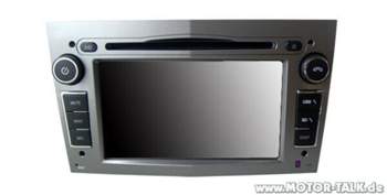

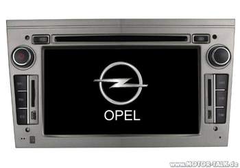

Nun ist es wieder soweit, eine Idee setzt sich in meinem Kopf fester und fester. Ich will ein neues Navi haben :D
Nicht, dass mein CD70 im Grunde alles kann, was ich brauche, aber es ist weder modern, noch ist es mit Funktions- und Anschlussvielfallt gesegnet.
Nundenn: Machte ich mich halt auf die Suche. Aber etwas passendes finden, das stellt sich schwerer dar als man glauben mag. Denn ein wichtiger Punkt für mich ist eine "Werksoptik". Und ein zweiter Punkt, den ich später behandeln werde ;)
Relativ schnell fand ich das Zenec E-Go NC50011D. Was das optische und die Ausstattung betraf, so war ich begeistert. Auch der Preis ging iun Ordnung. Ich wollte es jedoch vorher einmal Live sehen. Voller Freude also letztes jahr zur EMS. Doch wie ich sah, sah ich nichts :( Kein Zenec, kein ACR. (Hatte dann allerdings vor kurzem in MS die Möglichkeit beim Händler)
Ich sah allerdings etwas anderes, das meine Augen ein wenig leuchten lies. Der Händler "Dietz" hatte einen Stand und stellte einige Radios in Werksoptik diverser Autos aus. Die Marke des Navis ist Dynavin und stammt aus China. Rein von der Aufmachung gefiel es mir ganz gut, zwar ne Ecke teurer als Zenec, dafür aber mit dem Vorteil, jede Software auf WinCE Basis installieren zu können. Hatte auch was.
Nach weiterer Suche traf ich im Netz auf einen weiteren China Hersteller mit dem Namen Roadrover. Wobei dieser recht schnell raus war, da ihm der "Knick in der Optik" fehlte und so eher für Corsa C u.a. geeignet wäre.
Zuletzt vor kurzem dann der Name "Sharknavi". Interessant dachte ich, wo die doch in D ihren Sitz zu haben schienen und mit knapp 400€ deutlich günstiger waren und für günstig Geld erweitern ließen (Rückfahrkamera etc.).
Nach Abwägung aller Infos hielt ich das Zenec und das Dynavin (zwischenzeitlich auch mal das Opel T&C) für die besten Gerät. Jetzt kommt jedoch der große Knackpunkt: Alle haben einen tollen Touch, doch wo ist das Display? Viiieeeel zu tief :( Völlig aus dem Sichtfeld des Fahrers. Damit schieden sie erst einmal aus.
Also was machen?
Navi nach oben versetzten und CID in Ex-Radiofach? Machbar, aber sehr aufwendig, da hinterm Display nicht all zu viel Platz ist.
CID als externes Display nutzen und Navi Bild drauf anzeigen lassen? Leider bei keinem der Geräte möglich :( Außerdem hätte ich dann das Problem, dass der BC und die Navianzeige nicht mehr brauchbar wäre.
Somit fällt auch die Idee 3, das CID einfach durch ein LCD Panel zu ersetzten.
Ich bin am verzweifeln. Welche Möglichkeiten mag es noch geben?
Hat irgendwer eine Idee? Oder gibt es jemanden hier in der Nähe mit einem der Geräte, wo ich mal testen kann, wie lästig die Displayposition für mich wäre?
