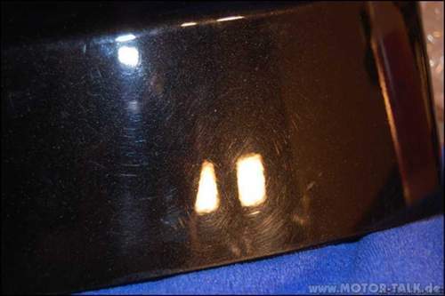

Für den Test habe ich mir eine Abdeckung meine AHK aus dem Stoßfänger genommen und die hatte genau die
Spuren drauf die für den Test benötigt werden.
3M Antiholo3M Antiholo
Nach dem säubern wurde für eine 50/50 Bild ein Bereich abgeklebt

Die 3M lässt sich schön fahren und man kann dieses auch ganz gut auf dem Lack sehen. Nach dem ersten
Durchgang und abwischen der polierspuren gab es diese 50/50 Bilder
Anzumerken sei noch, das die 3M Ah auch sehr schön den Grauschleier vom Lack entfernt ;) (man muss nicht immer
gleich mit grobem Material an die Sache ran gehen und das beweist die 3M ganz gut hier)
