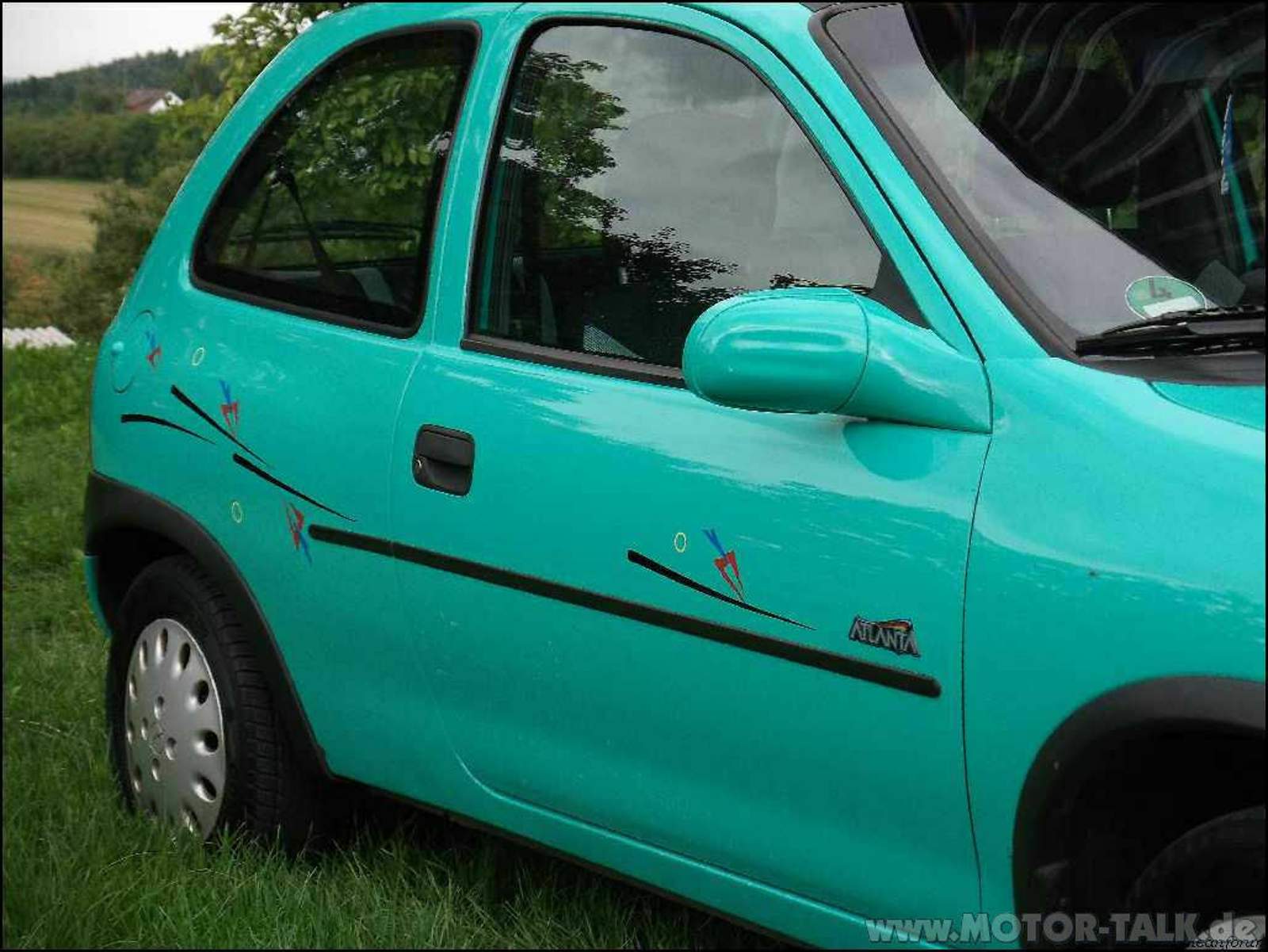

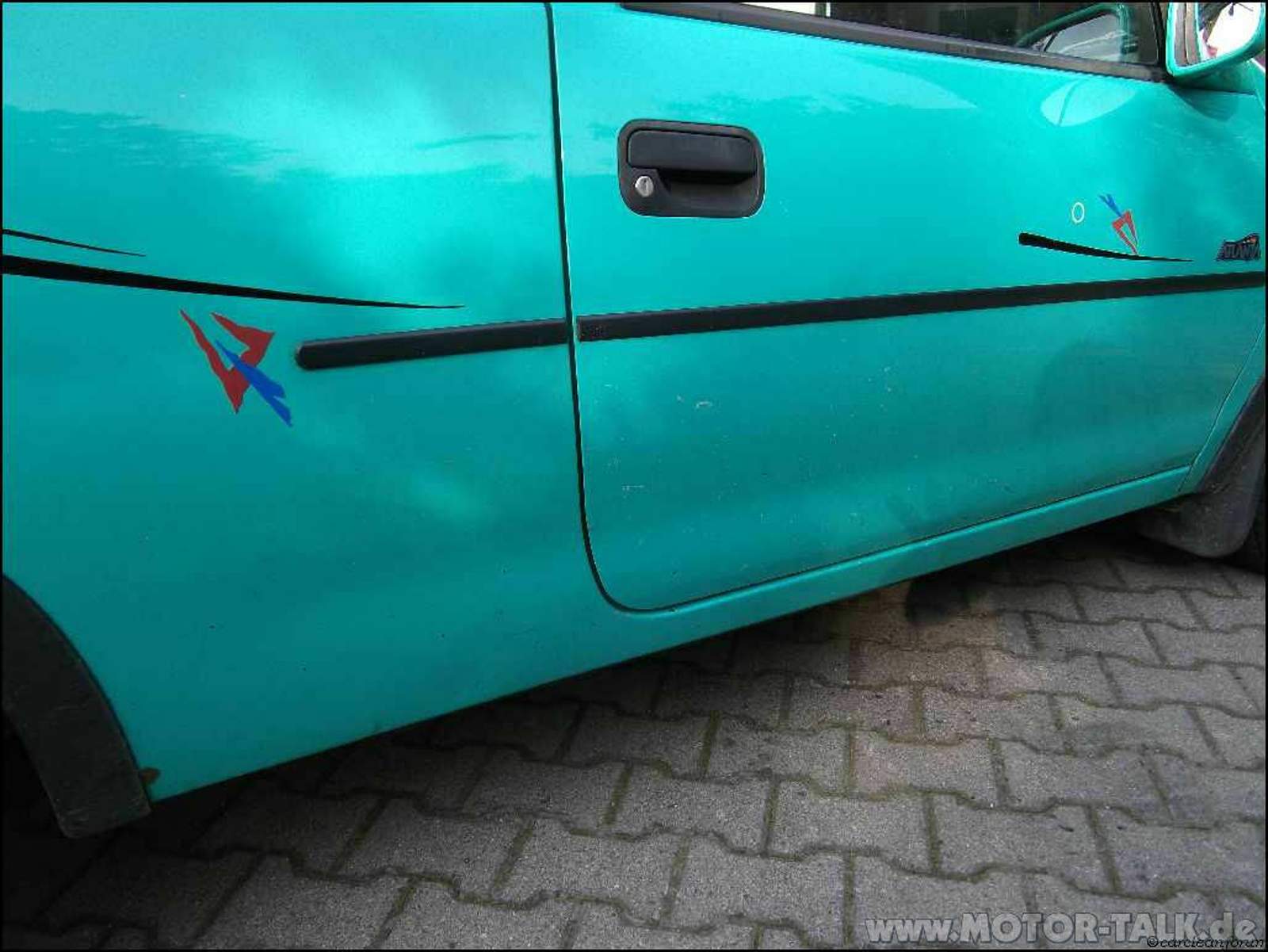

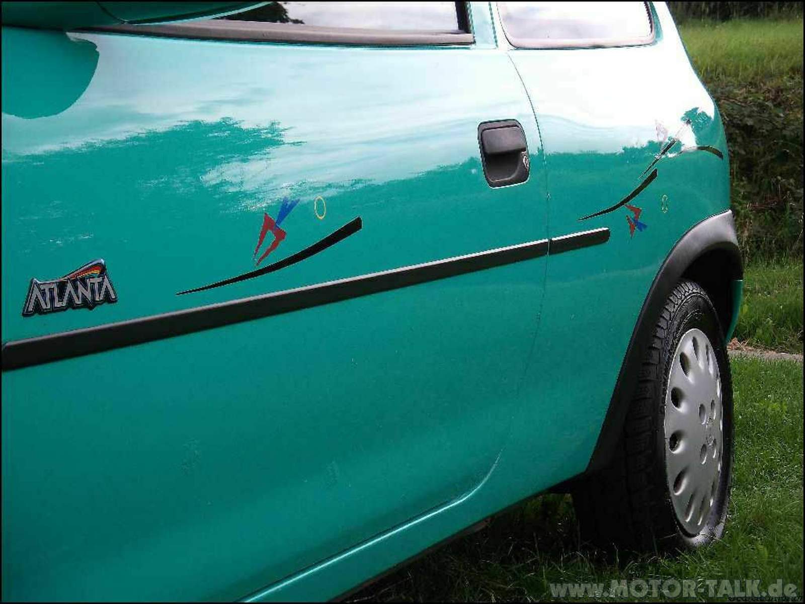

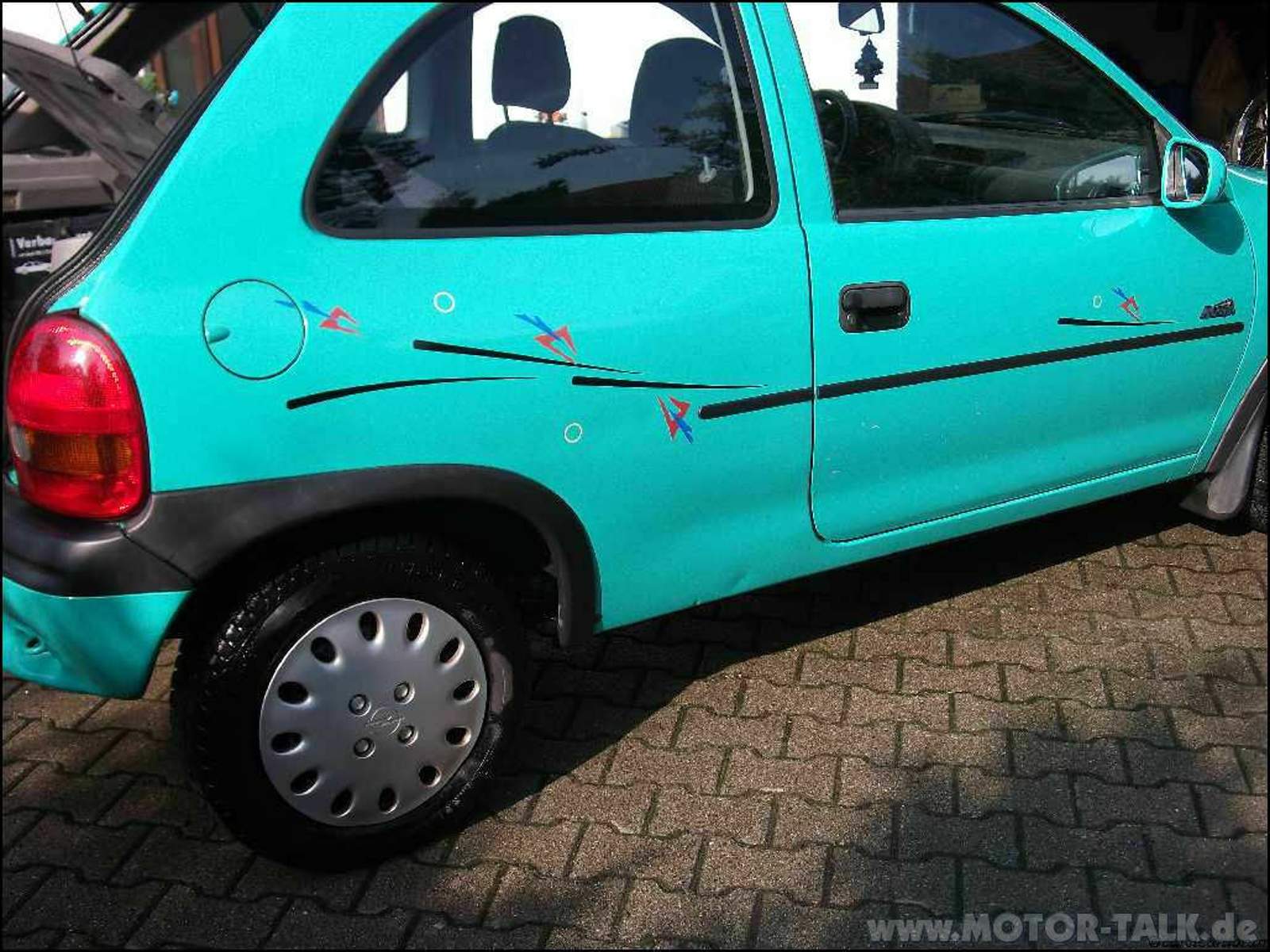

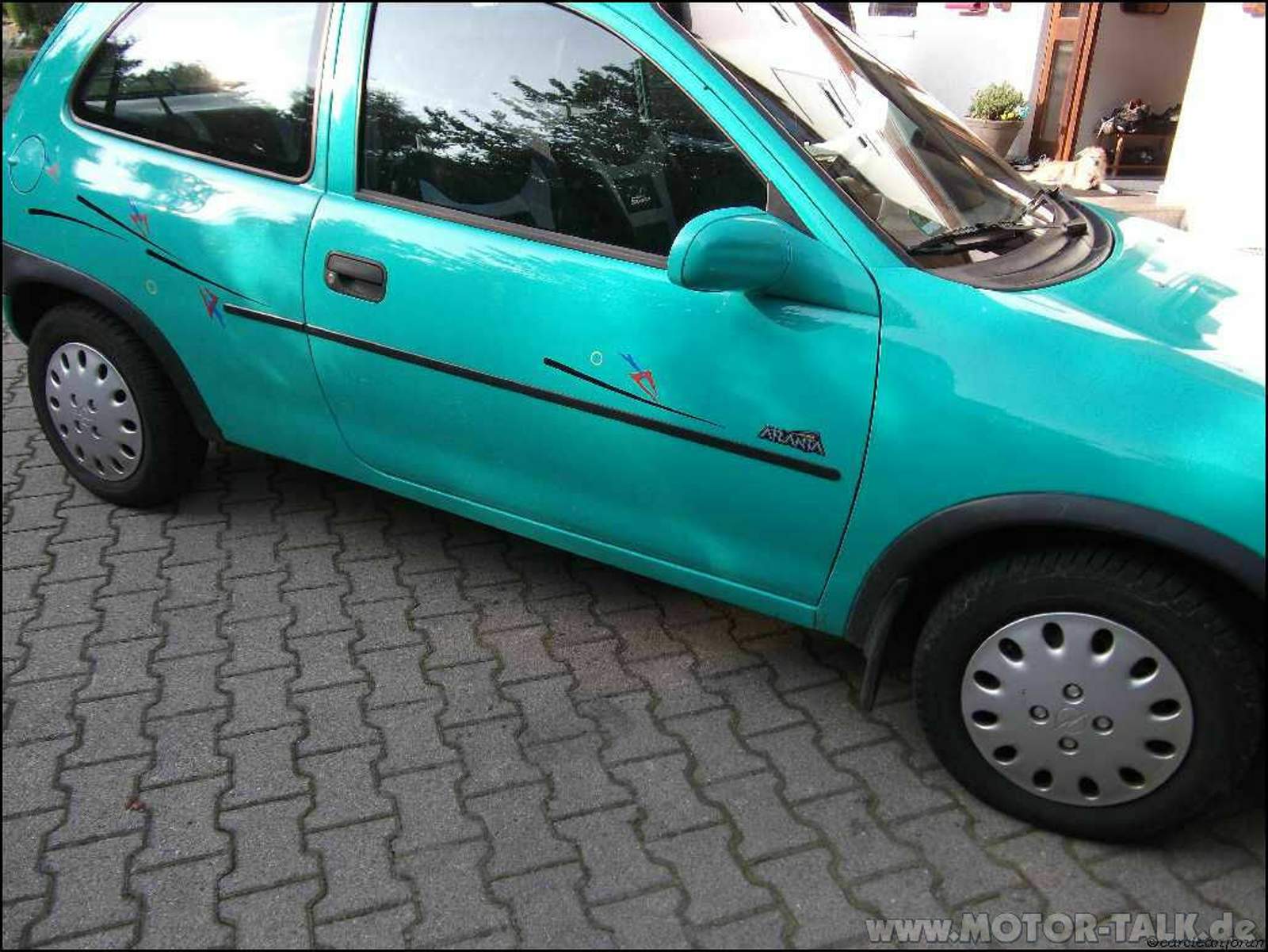

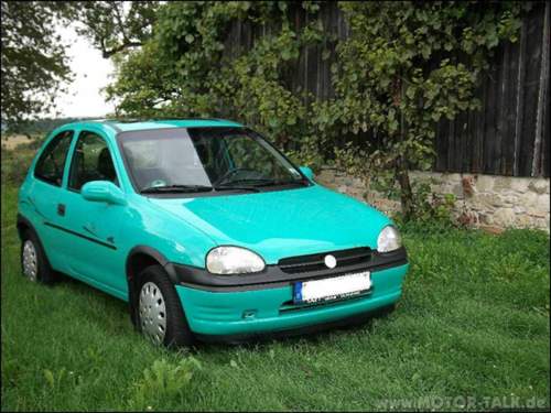

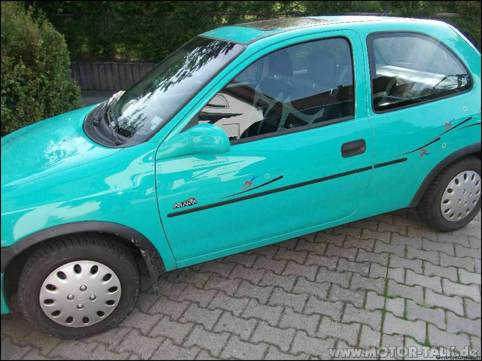

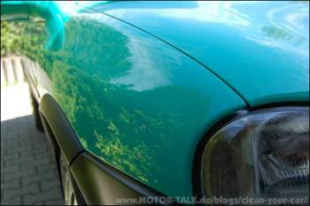

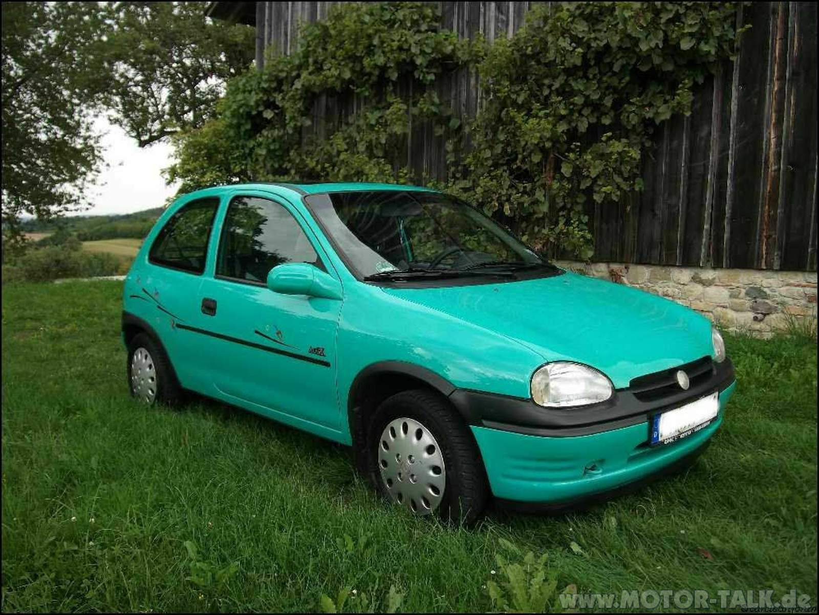

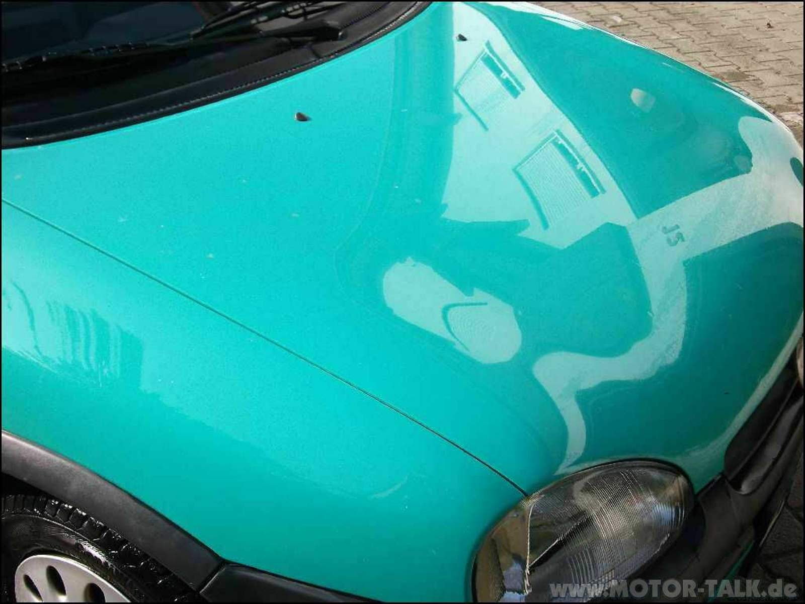

carclean001carclean001 da der kleine Corsa B nun doch schon in die Jahre gekommen ist, aber dafür immer noch gut da steht und seine treuen Dienste leistet, so war es doch mal an der Zeit etwas für die Beauty zum machen ;):D
Der Lack hat viele Macken und somit soll er einfach nur glänzen und mehr nicht. Aber bis es soweit ist, bekommt er die ganze prozedur wie sonst auch immer, ausser das der Part mit der Schleifpolitur weg bleibt und ich direkt mir einer Finishpolitur den Lack zum glänzen bringe (Gebrauchtwagen Aufbereitung!!) ;)
Die Bestandsaufnahme sieht so aus, das der übliche Schmutz vorhanden ist sowie Flecken und die Ablagerungen im Bereich jeglicher Türen und Klappen. Weiteres wirkte der Lack auf mich etwas ausgebleicht.

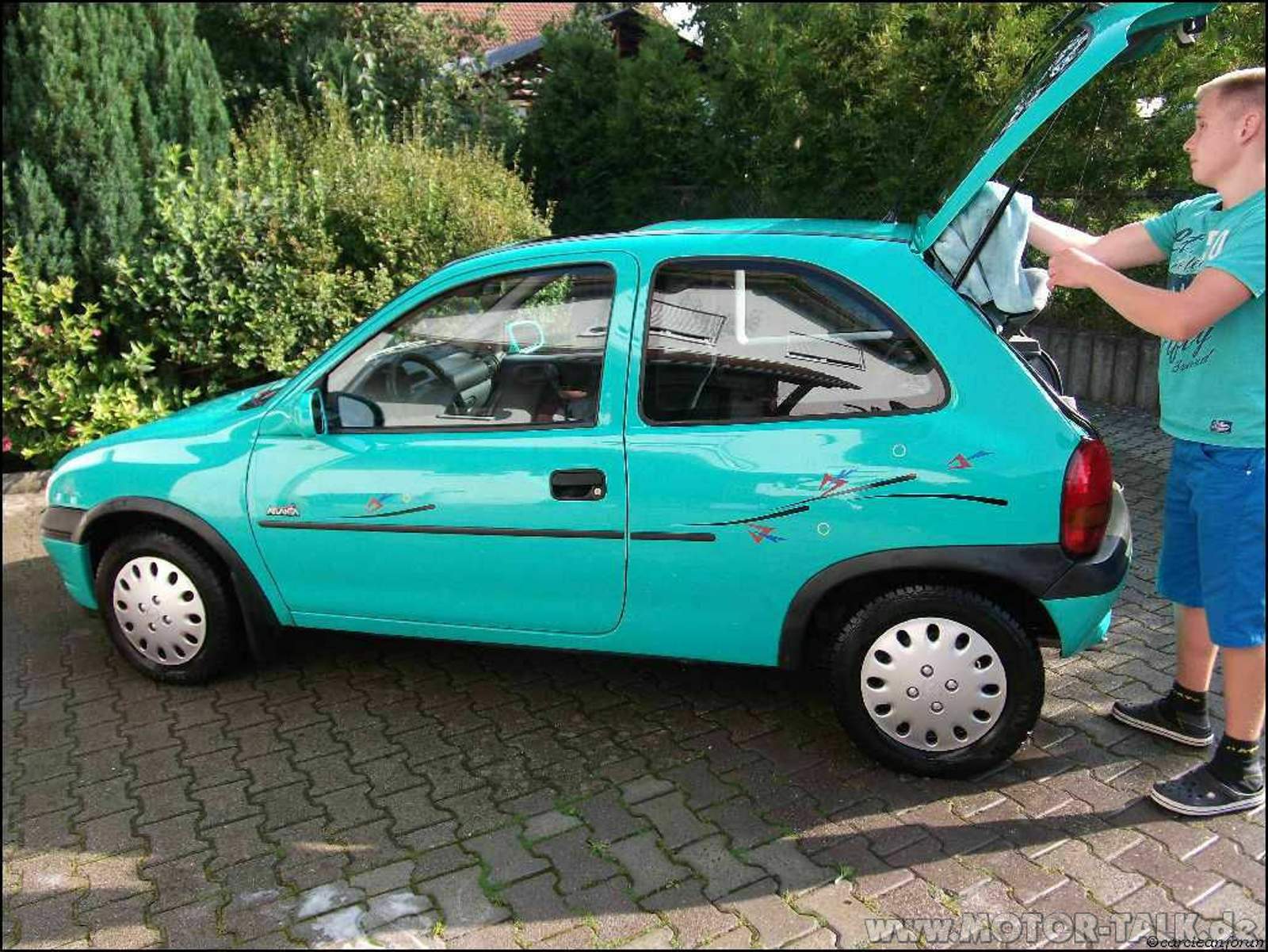

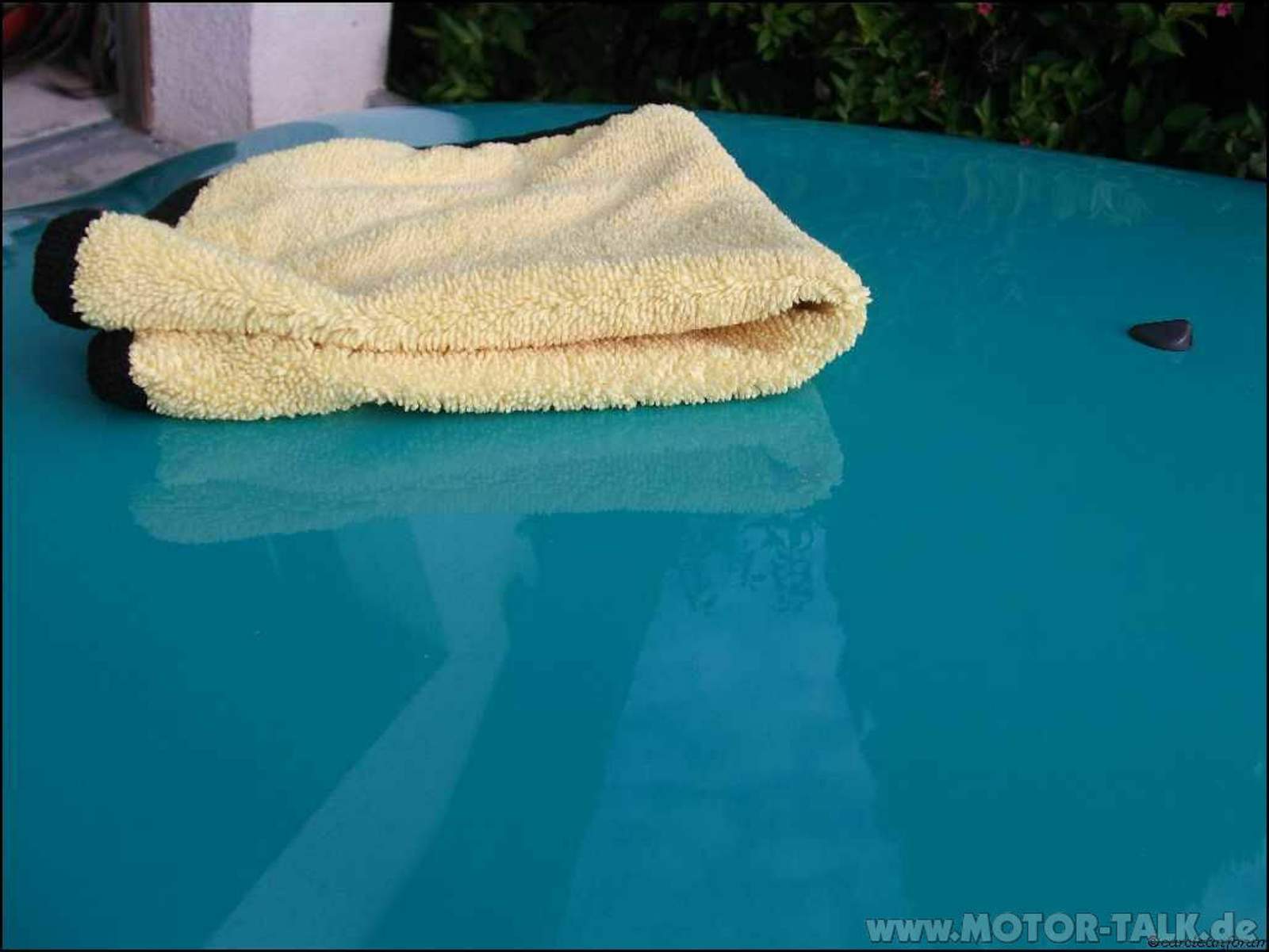

Für die Grundwäsche nahm ich hier keine übliches Shampoo, sondern zum entfetten und entfernen von alten Schutzbeständen habe ich ein Orangen Konzantrat. Dazu würde der Wagen eingeschäumt und danach gewaschen. Eine Runde mit der "Green-Devil" Lackknete hat dann die letzten Spuren beseitigt ala Teerflecken und Insektenresten.
Somit war diese Vorbereitung erledigt nach einer Stunde arbeit.

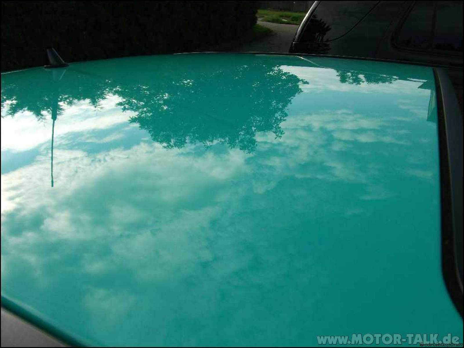

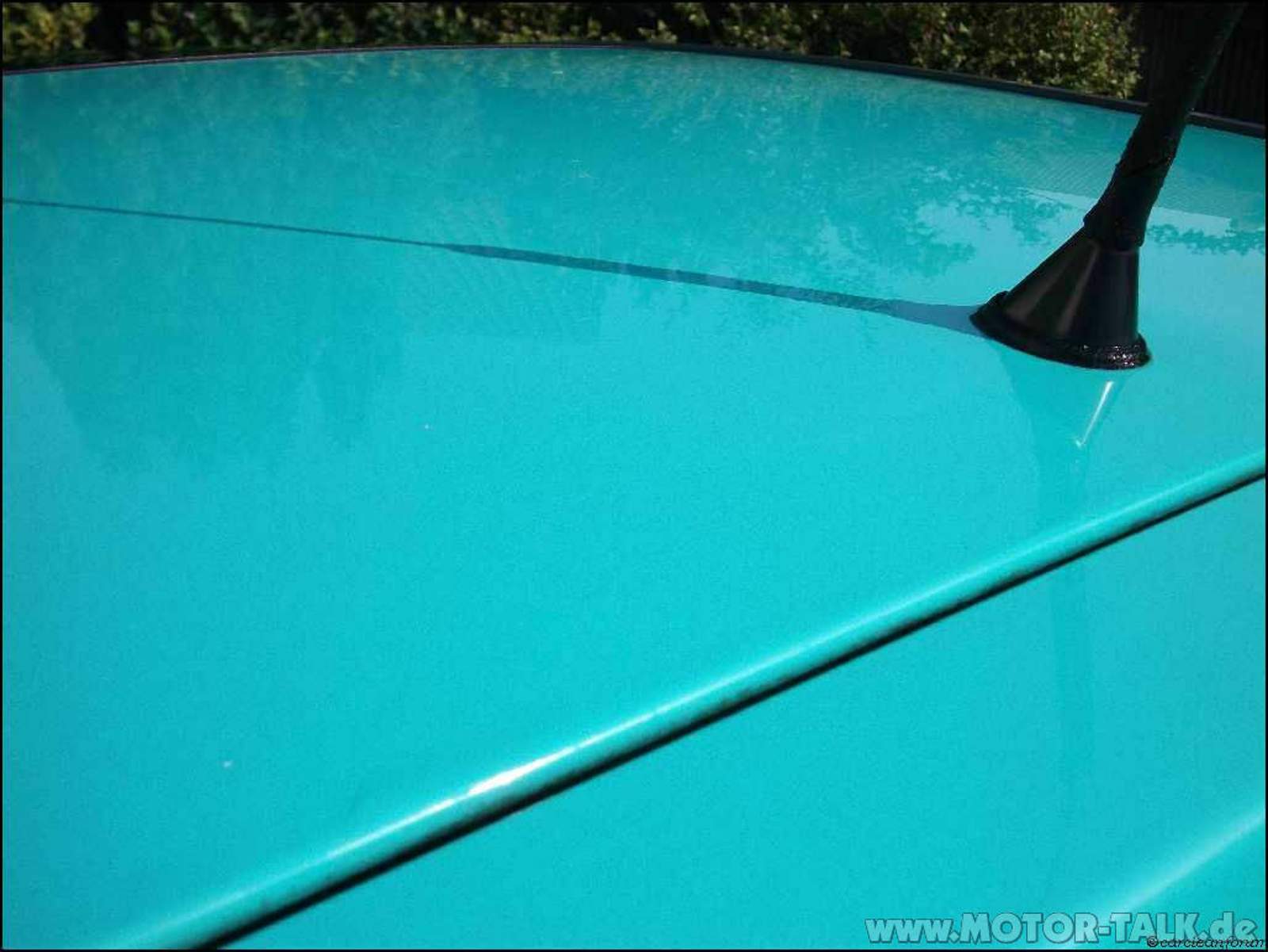

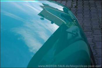

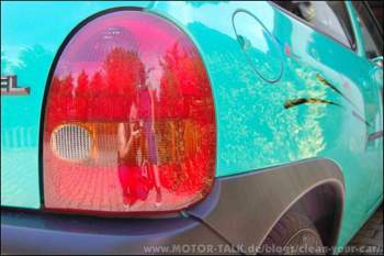

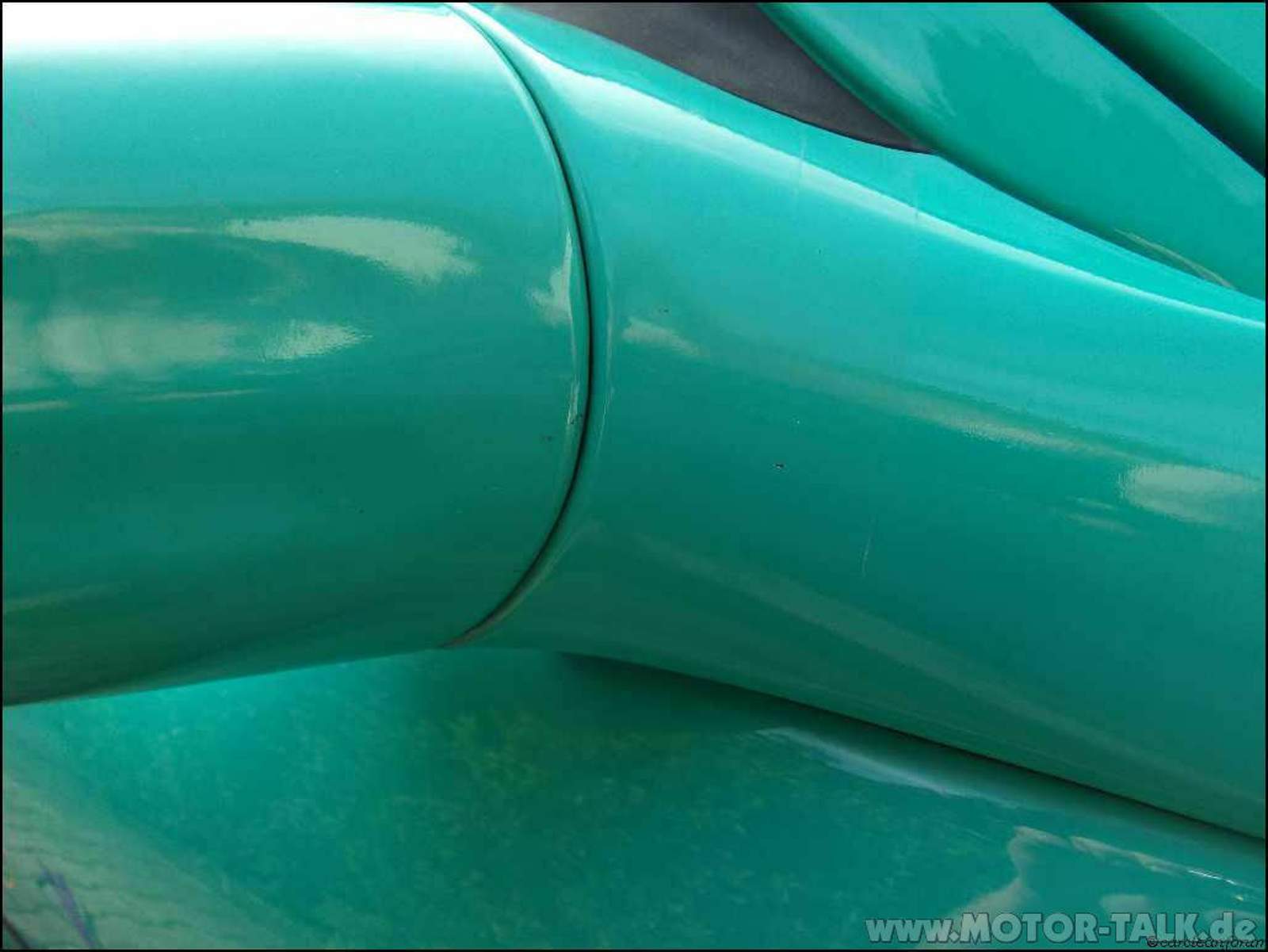

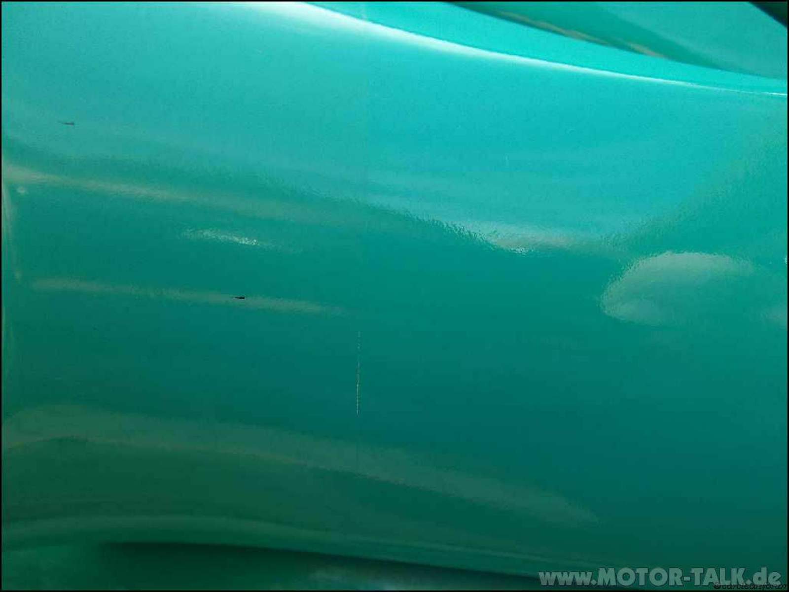

Das polieren mit dem Exzenter und der Menzerna PO85RD auf einem Orangen Pad nahm ich in Etappen vor, da ich einfach keine Eile hatte. Die kleineren Stellen polierte ich mit der Rota auf 75er Teller mit den Microfaserpolierpad.
carclean009carclean009
carclean010carclean010
carclean011carclean011
carclean012carclean012
carclean013carclean013

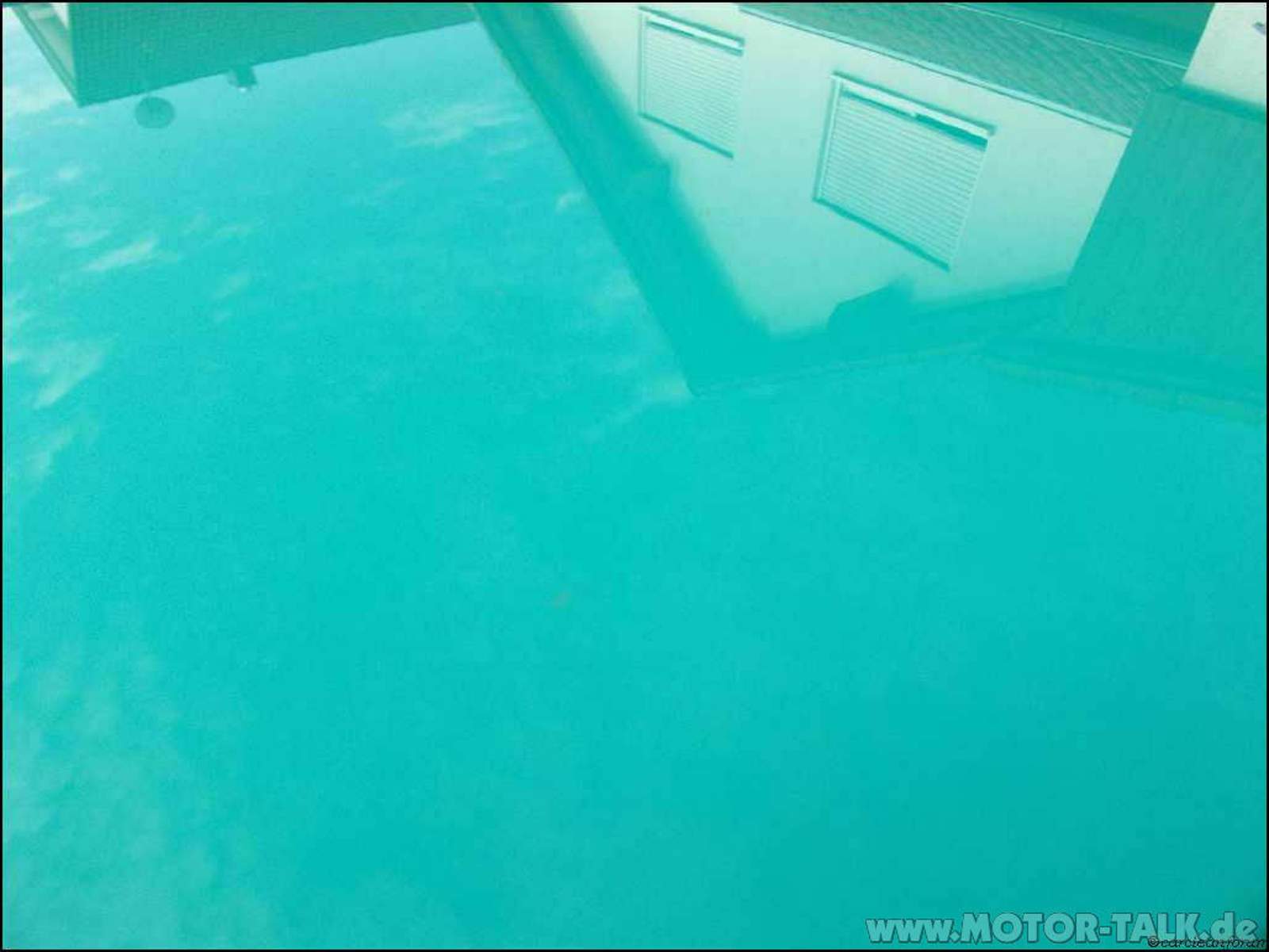

Insgesamt wurden pro Bauteil zwei durchgänge gefahren und für die Freunde von den 50/50 Shots habe ich noch versucht etwas ein zu fangen ;)
carclean014carclean014
carclean015carclean015
Somit war dieser Part auch erledigt und es vergingen wieder drei Stunden an Arbeitszeit. Klar ist das nicht meine Vorgehensweise, aber ab und zu teste ich doch mal wie lange ich brauche für eine sagen wir mal, minimale Aufbereitung für den Verkauf, das es gut aussieht.

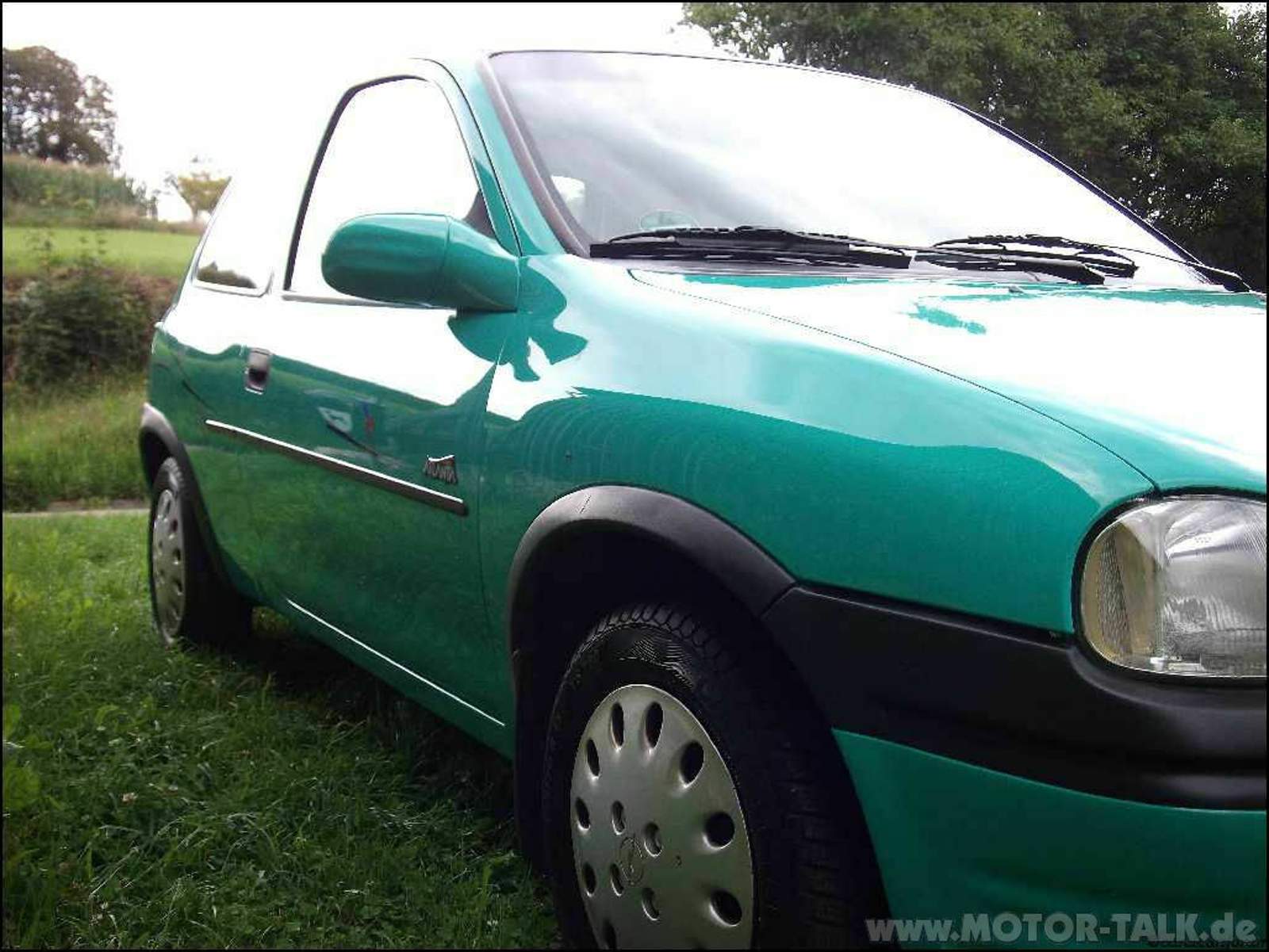

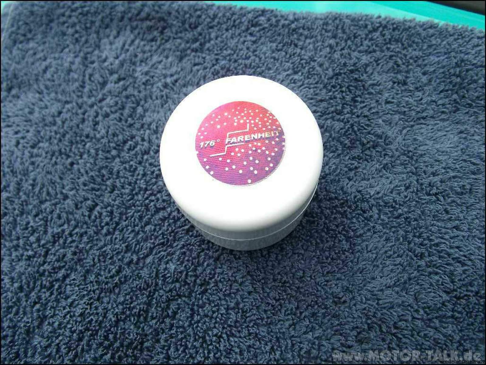

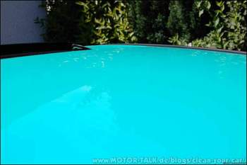

Und dazu reicht ein Blick in meinen extra Kühlschrank, wo all meine Wachse lagern :rolleyes::p. Nach etwas Überlegung griff ich dann zum 176-Farenheit "72% Natur Balsam", das ich vor der ersten Verarbeitung erst mal an der Luft Atmen lies, damit es weicher wurde.
carclean016carclean016

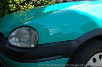

Der Schwellerbereich und die Stoßstange sowie der Stoßfänger wurde mit der Petzoldts Versiegelung behandelt und der Rest bekam das Wachs, das sich bei diesen Temperaturen wirklich sehr gut verarbeiten lies. Einzig ist immer nur, weniger ist mehr und um so weiniger Arbeit hat man dann bei auspolieren.
Hierbei konnte ich auch wieder mal schön den Unterschied zwischen Versiegelung und Wachs spüren. Versiegelung ist super glatt, während das Wachs eine weichere Oberfläche hinterlässt!

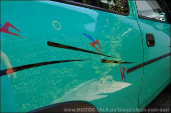

Und wie das ganze nun wirkt, dazu schaut euch die Bilder an
carclean017carclean017
carclean018carclean018
carclean019carclean019
carclean020carclean020
carclean021carclean021
carclean022carclean022
carclean023carclean023
carclean024carclean024

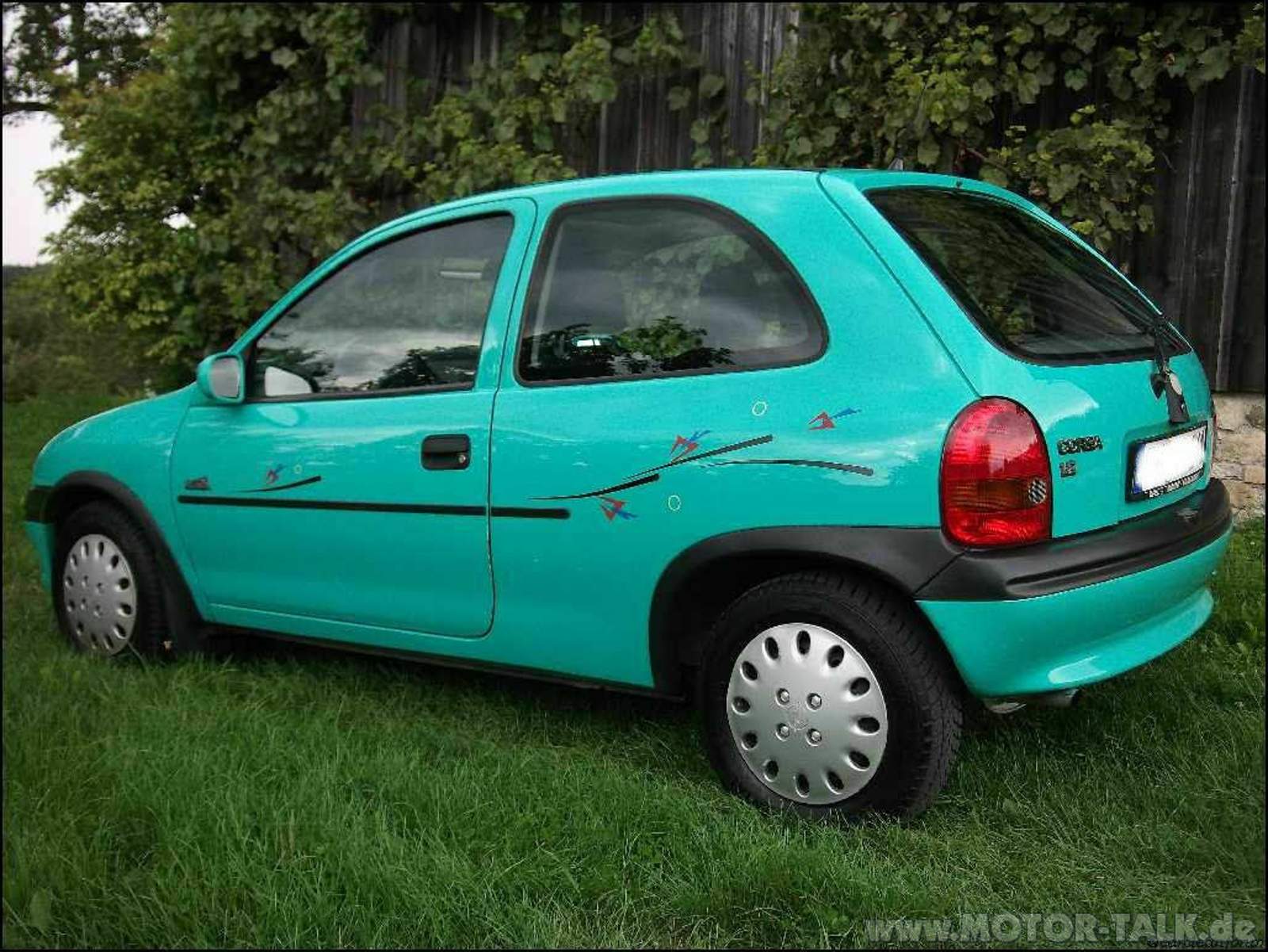

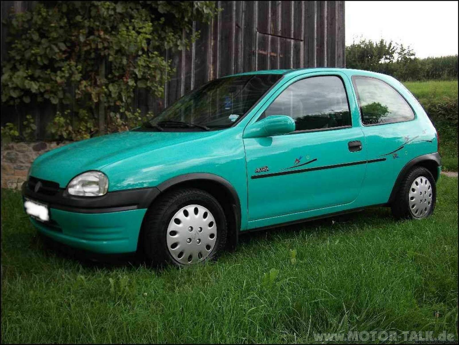

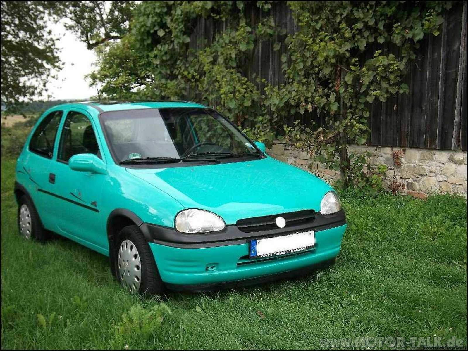

So wie der Lack nun da steht bei diesem minimalen Aufwand, bin ich sehr zufrieden.
Das ganze soll auch wieder mal zeigen, das auf die schnelle etwas zu machen ist, wenn man damit so leben kann. Wie oben schon erwähnt, kann ich bei diesem Lackzustand damit leben.

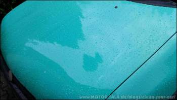

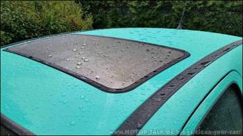

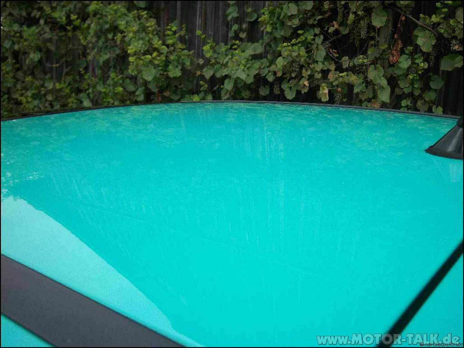

Mon Aug 11 07:01:51 CEST 2014    |    cleanfreak1
ein weiteres Update folgt nun nach den übermäßigen Regenmengen von heute Nacht (natürliches Beading) :D. Beachtet aber bitte, das zwischen den Bildern ja nun Tage liegen, mit viel Sonne und wieder Straßenstaub der bei uns hier auf dem Land herrscht. Aber ich denke mal das durch den Regen heute Nacht davon einiges runter gespült wurde!
