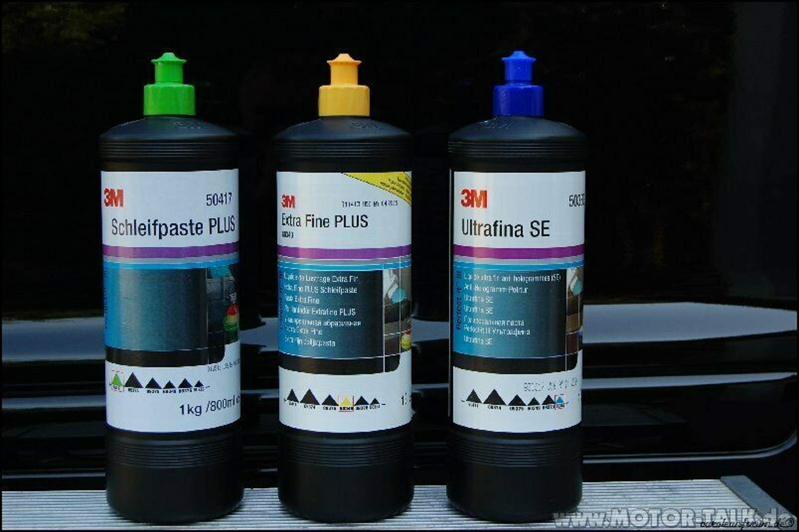

wie es der Titel shon aussagt, geht es hier um die 3M Polituren oder die 3 ???
Da ich die 3 Polituren jetzt in den jeweils neuesten Mischungen (ich hatte noch die Vorgänger der gelben und der grünen) im Sortimet habe, so wurden diese nun ausgiebig getestet und nun kann ich etwas darüber berichten ;).
Von den Versionen vorher war ich nicht so begeistert!
carclean006carclean006
Weiters ist es auch so das die Polituren aufgrund des großen Gebindes nicht bei jedem ein Platz finden werden! Der Preis für die Produkte in dem 1 ltr. Gebinde gegenüber z.B. den Koch-Chemie Polituren ist schon deutlich höher. Aber es sei gesagt, sie sind ihr Geld aboslut Wert.
3M Perfekt-it III Schleifpaste PLUS 50417
carclean007carclean007
Die neue Mischung/ Rezeptur staubt zwar noch genauso wie die Vorgänger, aber sie lässt sich deutlich besser/ länger fahren und bringt einen viel höheren Glanzgrad zum vorscheinen. Gerade bei den Kratzfesten Lacken erreicht man hier ein schnelles Ergebnis wenn der Lack entsprechende Spuren aufweist. Den Griff zum Schleifpapier kann man sich somit fast gar sparen!
3M Perfect-it III Extra Fine Plus Schleifpaste 80349
carclean008carclean008
Auch hier ist es so das sich die neue Mischung wesentlich besser verarbeiten lässt und auch mehr Biß hat auf den Kratzfesten Lacken wie die Mischung vorher. Die Schleifleistung kann man je nach Polierschwamm Härte gut regulieren. Als Feinschleiffpaste ist es ein sehr gutes Allroundprodukt.
Beide Produkte wurden bei diesem Aufbereitungsbericht angwendet und lieferten schon ein fast perfektes Finish ab.
3M Ultrafine SE Anti-Hologramm-Politur 50383
carclean009carclean009
zu dieser Politur habe ich schon einen Artikel hier im Blog geschrieben
Somit kann ich die drei Polituren nur weiterempfehlen ;)

Die Polituren sind super haben wir in der Arbeit auch und ich zuhause nutzte die auch kann die nur weiterempfehlen. ;)
Sat Jul 20 22:05:34 CEST 2013    |    Faltenbalg42016
Mir erscheint die Menge von einem Liter pro Politur für den „Hobby-Aufbereiter“ als deutlich zu groß. Die Menzerna und Prima Polituren in den 250 ml und 473 ml Flaschen werde ich über Jahre auch mit regelmäßigen „Polierorgien“ nicht aufbrauchen können. Da 3M meines Wissens nur in 1.000 ml Flaschen zu bekommen ist und auch noch ein MHD vorgibt, ist das Zeug wohl eher nichts für meinen Polituren-Schrank.
Sat Jul 20 22:13:34 CEST 2013    |    Happy'sTurbo4x4
man kann sich ja immer bei Bedarf in der Lackiererei seines Vertrauens etwas abfüllen lassen, so hat man auch immer "frische " Politur! ;)
Was ich noch erwähnen würde ist das man immer den dazu empfohlenen Polierschwamm verwenden sollte!
Wir haben immer den Orangen Noppenschwamm für Grün und Gelb genommen, bis ich auf einem Lehrgang die passenden Schwämme vorgeführt bekam.
Seid dem nur noch mit den dazugehörigen Schwämmen! und seit dem brauch ich auch die Blaue so gut wie gar nicht mehr, selbst bei schwarzen Bentley mit Mirror Finish, erzielt man ein perfektes Ergebnis ohne Hologramme
Da der Gelbe Schwamm für die Gelbe Politur wesentlich weicher ist wie der Orange!!
Sun Jul 21 18:48:04 CEST 2013    |    Multimeter48933
Das sage ich hier auch immer wieder, zum aufpolieren und reparieren von Klarlacken ist 3M das beste was es gibt. Ich lackiere selber und da kann ich nur aus Erfahrung sagen bei Nacharbeiten kann man nur 3 M empfehlen.
Wichtig wieder hierbei zur Schleifpaste Plus grün auch das grüne Schleifpad verwenden und nichts anderes.
Bei der Perfect -IT Schleifpaste weiß das Orange Pad nehmen.
Das ist von der Schaumdichte und Härter her genau auf die Paste abgestimmt. Das Zeug ist ergiebig ohne Ende, nur die meisten nehmen einfach immer viel zu viel um ein Bauteil zu polieren.
Auch als Tipp, man macht die Schleipaste nie auf den Schwamm sondern immer auf den zu bearbeitenden Gegenstand. Da reichen oftmals nur ein paar Tropfen von dem Zeug.
Tue Nov 12 15:41:57 CET 2013    |    Spiralschlauch23265
Was The_E_Street schreibt, trifft genau den Kern. Die 3M-Pasten aus dem aktuellen Finish-Prozess sind marktführend im Bereich der Karosseriebau- und Lackierbetriebe. Bei korrekter Anwendung aller drei Schritte gemäss 3M-Anleitung hat der Lackierer schlussendlich ein kratzerfreies, tadelloses Ergebnis. Sämtliche Fehlstellen wie Lackläufer, Staubeinschlüsse und Orangenhaut können mit diesem System eliminiert werden, freilich erst nachdem sie vorab mit Schleifmitteln ab Korn P1500 bearbeitet wurden.
Für den Privatanwender stellt sich aber die Frage, ob er tatsächlich 1L-Flaschen von grober Schleifpaste (grüne Kappe) und Feinschleifpaste (gelbe Kappe) benötigt, denn 3M liefert die Pasten ausschliesslich in 1L-Gebinden. Für die meisten Fälle wird wohl z.B. eine kleine 250ml-Flasche Menzerna Power Finish oder Scholl S3 Gold (oder andere Hersteller) für einen Bruchteil des Preises ausreichen - zumal heutige Pasten i.d.R. direkt hologrammfrei arbeiten und den Einsatz einer speziellen Anti-Hologramm-Politur überflüssig machen.
Sinnvoll ist vielmehr, auf Waschanlagen gänzlich zu verzichten, stattdessen auf Handwäsche umzustellen und alle 3-6 Monate zu wachsen/versiegeln. Denn hat man den Lack erst einmal von grundauf bearbeitet (mit einem Mittel seiner Wahl, s.o.) und schützt ihn dann regelmässig mit Wachs/Versiegelung, muss man sich für die nächsten Monate um erneute Kratzerentfernung keine Gedanken machen.

das die 1ltr. Gebinde sehr groß sind für den Privat Anwender und auch ihren Preis haben, muss ich auch zustimmen. Halb Liter Gebinde wären hier eine gute Alternative, auch für den Gewerblichen!

Nach 8 Monaten hab ich auch als "Hobby" Anwender ne Literflasche von der 3M Maschinenpolitur weg. Das MHD ist für den US-Markt geschaffen worden. Das die Polituren länger brauchbar sind wird auch von 3M gesagt.
