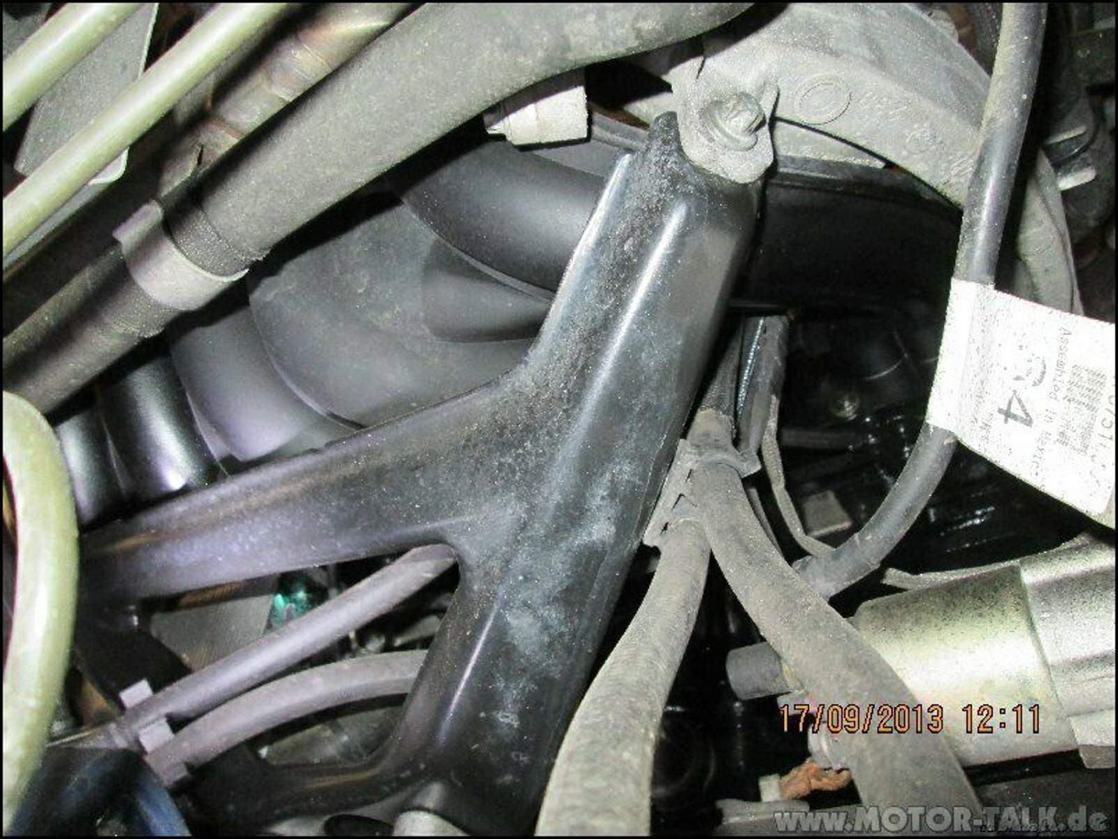

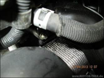

ML hoch auf der Bühne, Rad runter, Radhausverkleidung ausbauen und danach ging der ausbau oben am Motor los.

Als Werkzeug reicht hier der 1/4" Ratschenkasten mit den Nussen 7,8,10 für Torx und den Verlängerungen. Weiters wird eine kurze Torx TX40 benötigt um die Schrauben am AG-Krümmer zu lösen. Achso, Handleuchte nicht vergessen :D
Nach 2h war die Ansaugbrücke ausgebaut und eine riesen Sauerei unter dem Wagen und meine Hände bzw. Arme angeschrammt. Weiters ging mir auch noch die Kraftstoffleitung vom Filter zur Pumpe defekt.

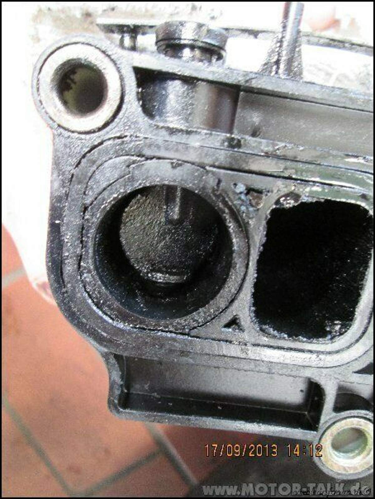

Jetzt im ausgebauten Zustand kann man den Schaden an den Klappen deutlich sehen :eek:. Die sind alle ausgeschlagen bzw. ganz schön verschlissen.

und so sieht es dann neu aus
