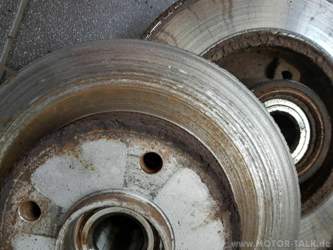

20180608-125920-resized20180608-125920-resized auch hier wieder etwas Kurioses aus der Werkstatt zu Thema Bremsen.....!
Der Kunde rief an und machte einen Termin zur TÜV/ Hauptuntersuchung aus und sagte in dem Zuge noch, das es beim Bremse Geräusche hinten gäbe. Also den Termin ausgemacht und dazu die Teile in weiser Voraussicht vorbestellt (Bremsscheiben und Bremsklötze).
Zum Termintag brachte der Kunde das Fahrzeug in die Werkstatt und wir schauten dann nach der Demontage der Räder hinten die Bremse an und trauten unseren Augen nicht :eek::eek:

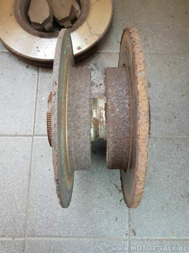

Auf der linken Seite aussen, war gar kein Bremsklotz mehr vorhanden und auch innen war der bis zum Grundträger abgeschliffen. Die Bremsscheibe ist auch nur noch halb so Stark wie die von der rechten Seite bzw. wie eine neue aussieht.
20180608-125934-resized20180608-125934-resized20180608-130010-resized20180608-130010-resized20180608-130021-resized20180608-130021-resized
Nach der Demontage des Bremssattels zeigte sich dann das ganze Ausmaß, selbst an dem Bremssattel aussen sind schon ca. 3mm abgeschliffen worden. So etwas muss man doch hören beim Bremsen.....:eek::eek:
Die rechte Seite haben wir dann auch zerlegt und dort zeigte sich dann auch ein defekter Bremssattel und selbst die Handbremsseile funktionierten nicht mehr richtig.
Jetzt bekommst das Fahrzeug eine komplette neue Bremse auf die Hinterachse incl. Handbremsseile, so das es auch durch die HU-Prüfung kommt.
Selber hab ich schon einiges gesehen, aber so eine Bremse ist mir noch nie untergekommen....
