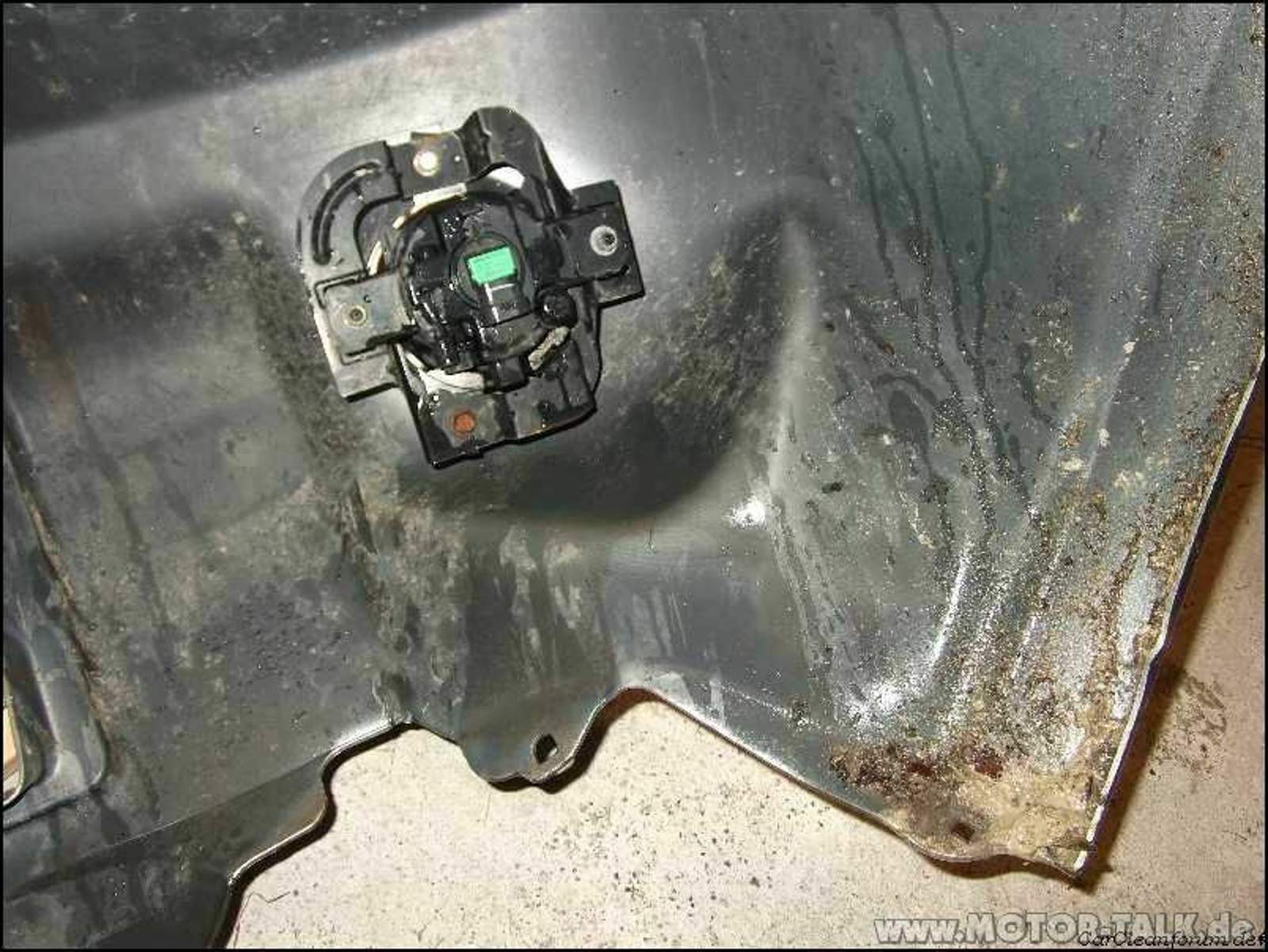

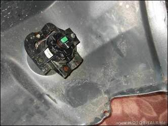

Der ist auch wirklich das kleinere Problem. Der Front-Bumper sieht auf den ersten Blick wirklich schlimm aus, da man erst nach dem abbau sieht, was dahinter alles gebrochen sein kann!
carclean004carclean004
carclean005carclean005
Da aber von den Halterungen der Nebelleuchte nichts gebrochen war, war das schon einmal ein gutes Zeichen. Und somit wurde erst einmal der Wischwasserbehälter erneuert.

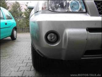

Da nun der eine Schaden behoben war und der Funktionstest gemacht wurde, konnte ich mich um den Front-Bumper kümmern. Und dazu bedarf es einer Decke und einem Heißluftfön.
Die Stelle um die Delle wurde gleichmäßig und vorsichtig angewärmt, so das ich die Stelle von hinten wieder nach vorne gedrückt bekomme, ohne das dabei der Lack Risse bekommt.
Das hat auch sehr gut geklappt, wichtig ist nur das man das ganze sehr vorsichtig angeht. Die Delle ist auch auf den ersten Druck hin in den Ursprung zurück gegangen. Somit bedarf es nur noch ein paar kleine Handgriffe für die restlichen stellen.
Der Front-Bumper war nun erst wieder einmal hergestellt und für die Montage am Fahrzeug fertig. Um meine Spuren noch zu beseitigen, wurde noch nach poliert mittels Rota und der Koch-Chemie Lackpolish-Blau.

Und so sieht das ganze nach dem abbau wieder am Fahrzeug aus. Es ist auf den ersten Blick nicht zu erkennen, das hier ein Schaden vorlag :D

Tue Jan 14 15:52:58 CET 2014    |    PIPD black
Auf dem letzten Bild sind das aber noch die verbliebenen "Knitterspuren" und kein Schatten oder?
Tue Jan 14 16:02:38 CET 2014    |    cleanfreak1
leichte Spuren sind auf dem letzten Bild sowie wenn man davor steht zu erkennen. Ganz in den Ursprung lässt sich so ein Schaden nicht wieder versetzen!
Tue Jan 14 16:06:18 CET 2014    |    PIPD black
Schade....das Ergebnis gefällt aber trotzdem.:)
