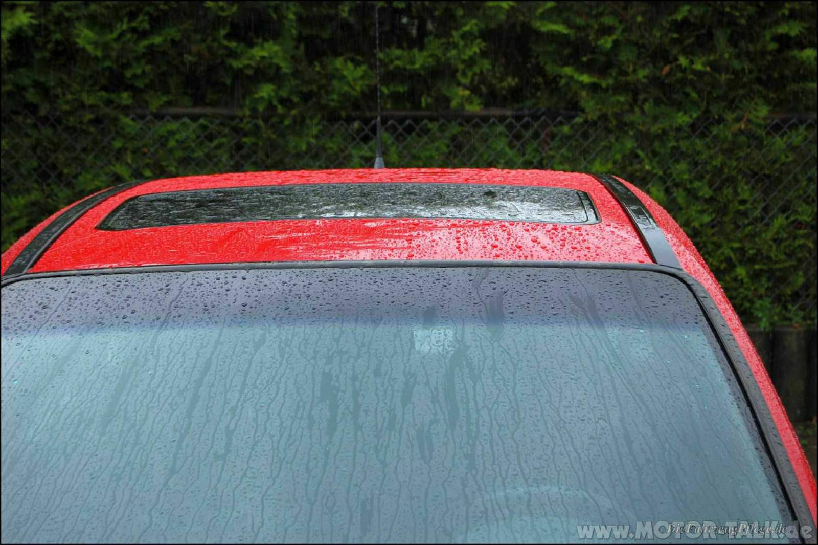

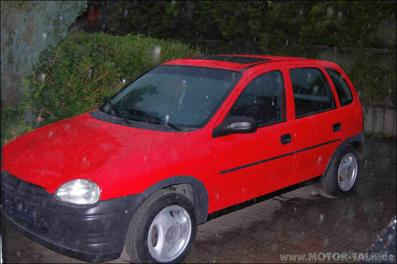

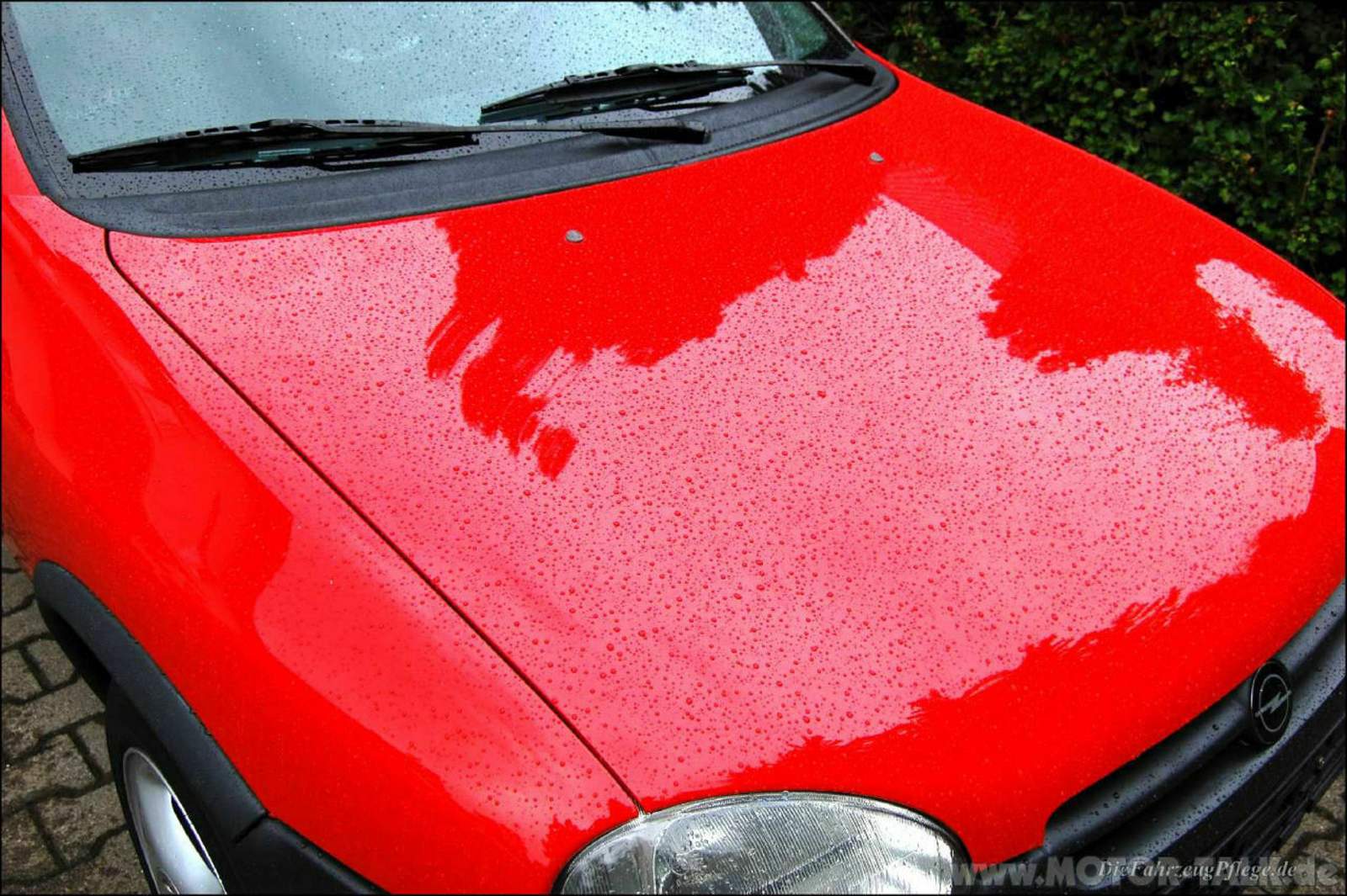

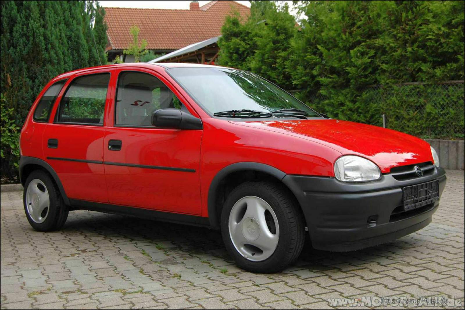

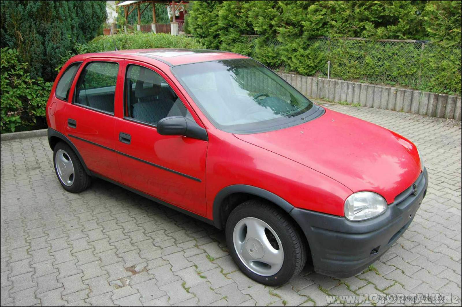

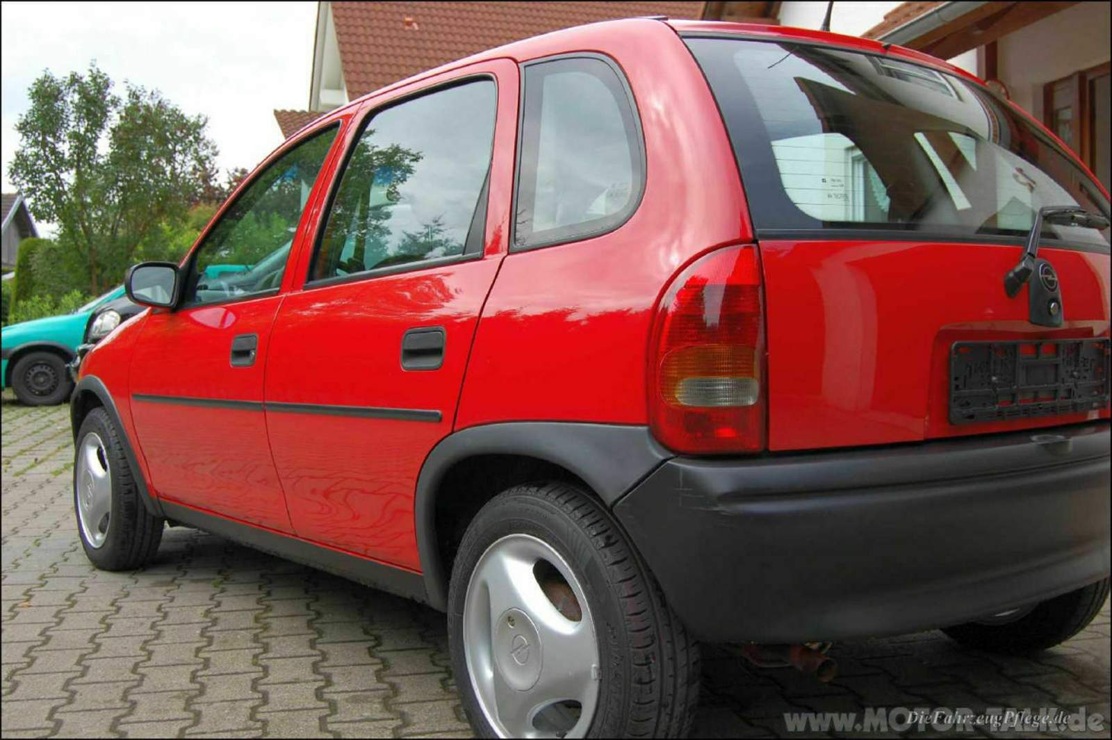

carclean000carclean000 ja so sieht er nun aus, der kleine Opel Corsa ;):D.
Aber bis er so strahlen konnte war es ein langer Weg und sehr viel Arbeit, da der Zahn der Zeit sehr Stark zugeschlagen hat. Weiteres aber auch, da die Vorbesitzer so gut wie nichts unternommen haben in Sachen pflege und weiteres :(.

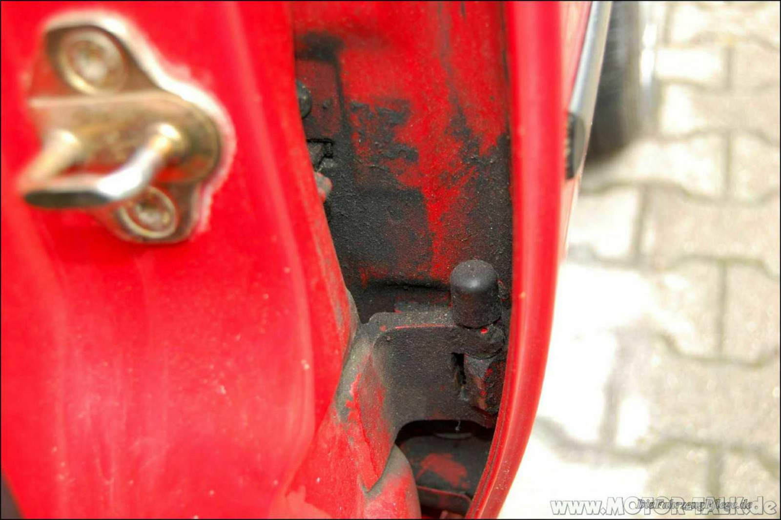

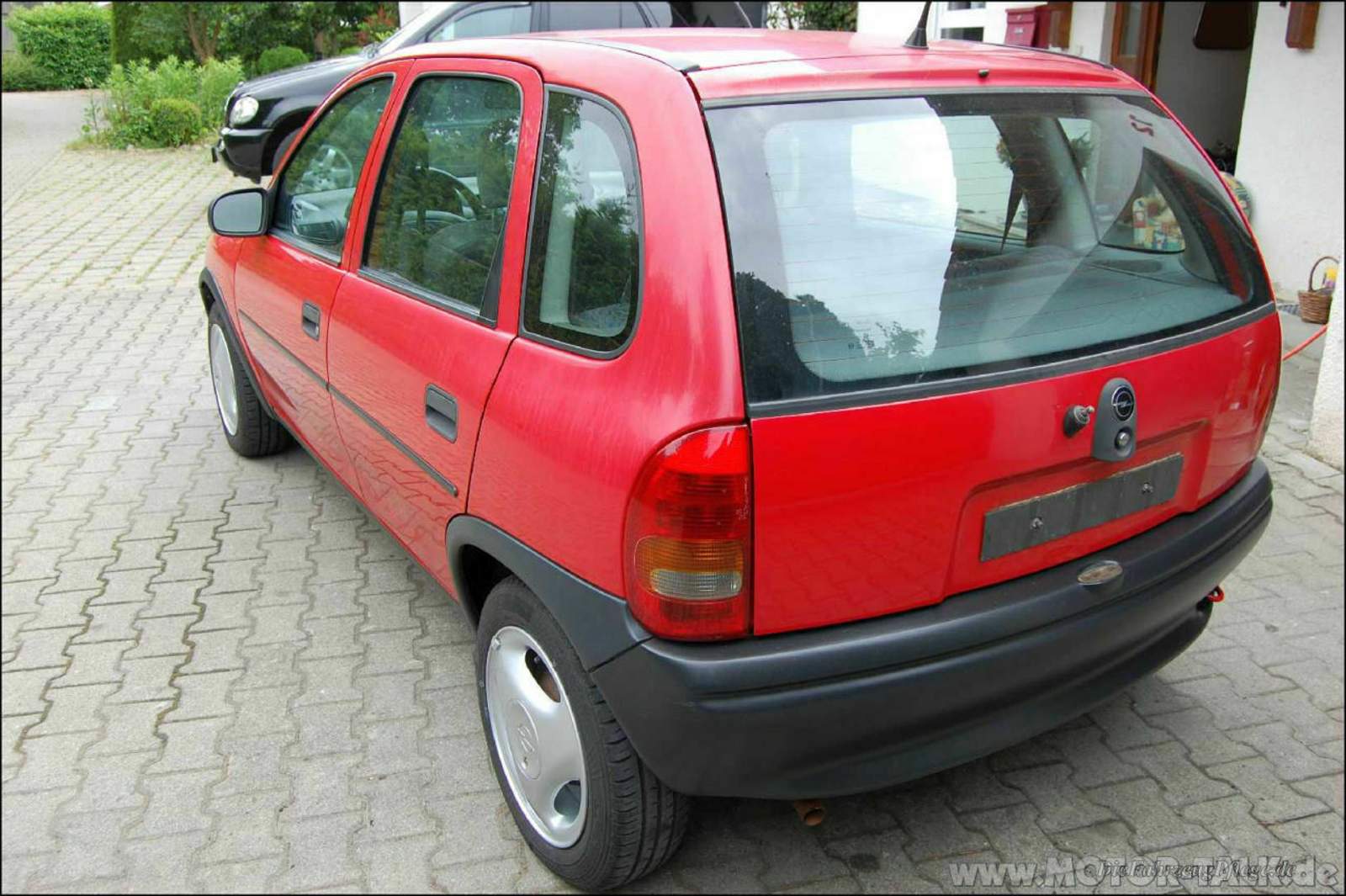

Ich war auf der Suche nach einen günstigen Fahrzeug um den Fuhrpark daheim zu erweitern und stöberte ganz gezielt nach Opel Corsa im Netz. Da ist mir dann dieser für 200€ aus Bj. 1995 untergekommen und ich entschied mich, da der Motor gerade etwas mehr als 100TKM auf dem Tacho hat und nur einen Vorbesitzer. Der Allgemein Zustand war so la la und ich wusste was auf mich zu kommt. Aber dennoch entschieden wir uns dafür, da wir das Potenzial im Fahrzeug erkannt haben!

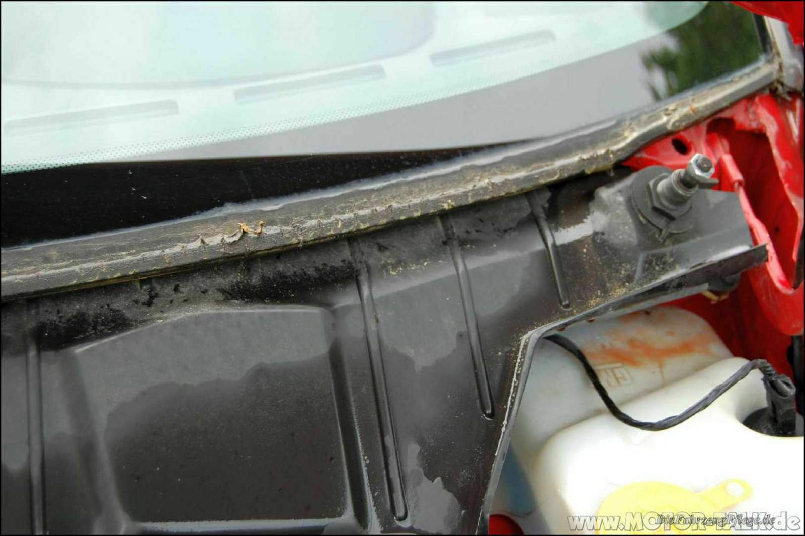

Zuhause angekommen ging das erste zerlgen los und siehe da, das sieht sehr Böse aus.
carclean001carclean001carclean002carclean002carclean003carclean003

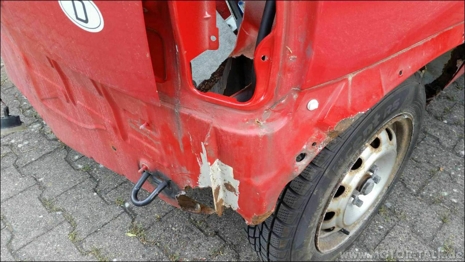

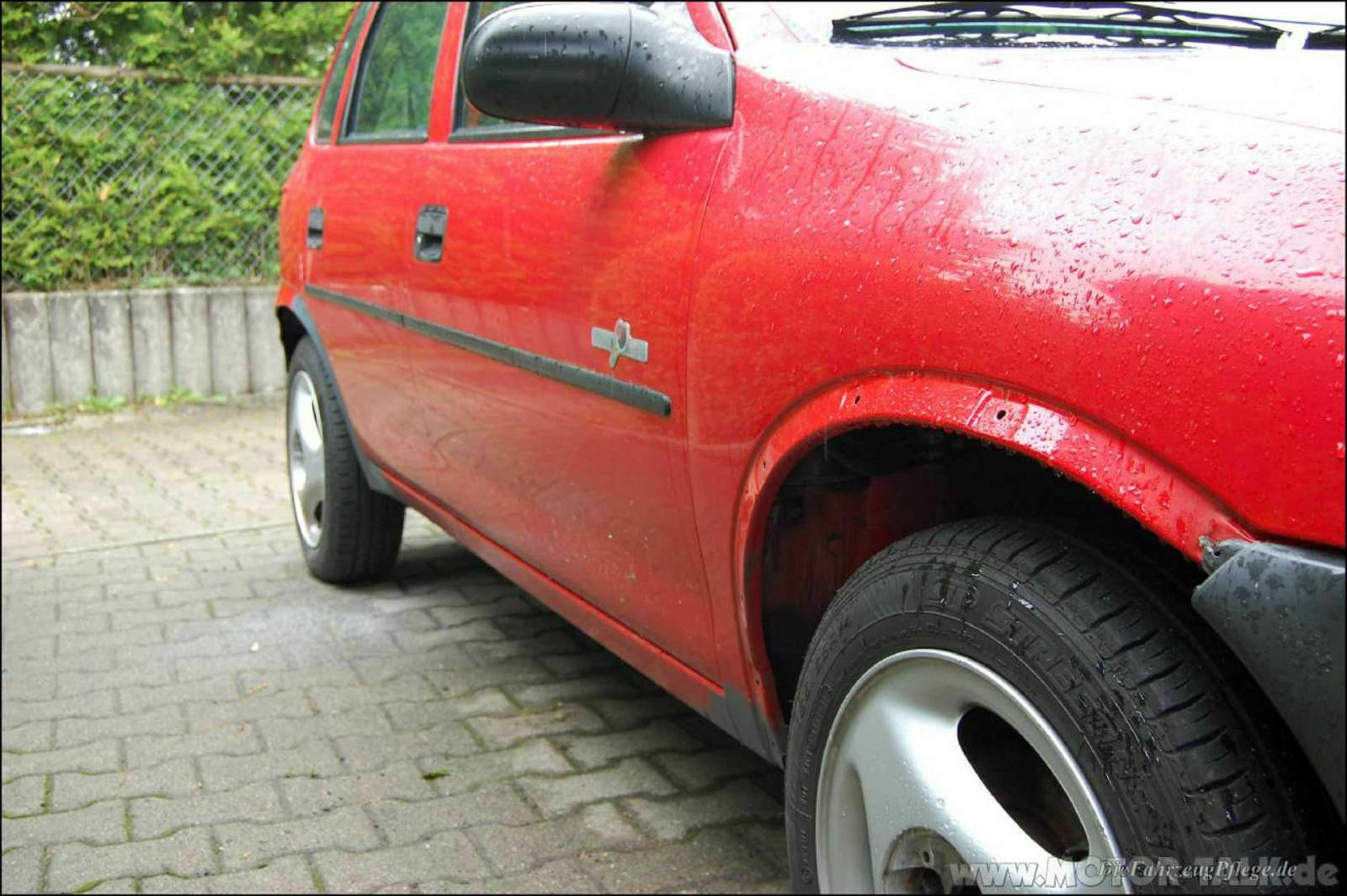

carclean004carclean004 Hier hat der Rost ganze Arbeit geleistet und dazu muss ich entsprechende Reparaturbleche einkaufenund andere Dinge wie Radlaufblenden.
Im gleichen Zug haben wir auch die Bremsen zerlegt am ersten Tag um zu sehen was dort los ist. Ausser zerlegen, reinigen und wieder gangbar machen war hier nichts zu beanstanden. Anders sah es hier beim Motor aus, da machte die Wasserpumpe geräusche und der Motor lief nicht sauber. Auch hier wurde ein Zahnriemenkit mit Wapu und Thermostat verbaut, der anschließende Check zeigte dann auch warum der Motor nicht sauber lief, da hier eine Dichtung im Ansaugbereich nicht Fachgerecht verbaut wurde. Nach beheben der Fehler und kontrolle ob der Zahnriemen sowie der Zündzeitpunkt stimmen, lief der Motor ohne Geräusche so wie es sein muss.
Erst jetzt konnte ich mich an die Schweißarbeiten machen, da zwischenzeitlich die Bleche geliefert wurden und das was ich sonst noch so benötigte.
carclean007carclean007

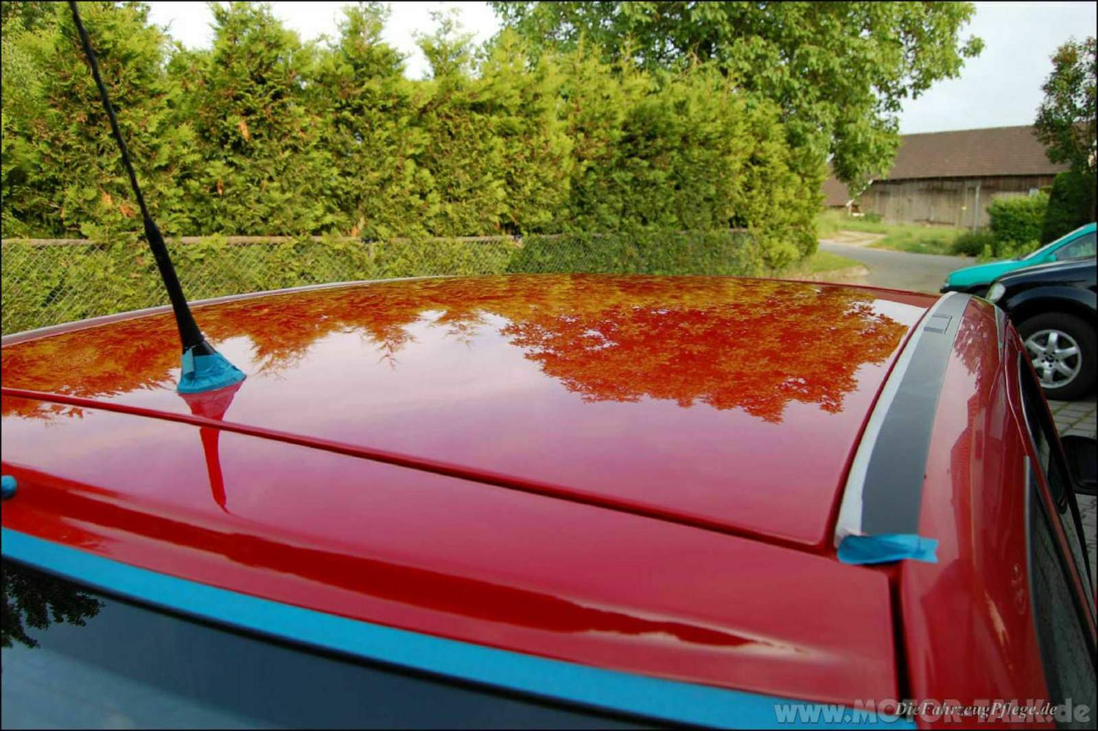

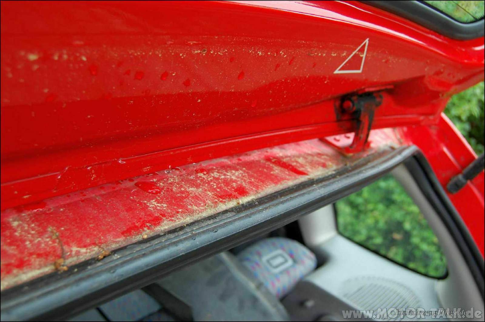

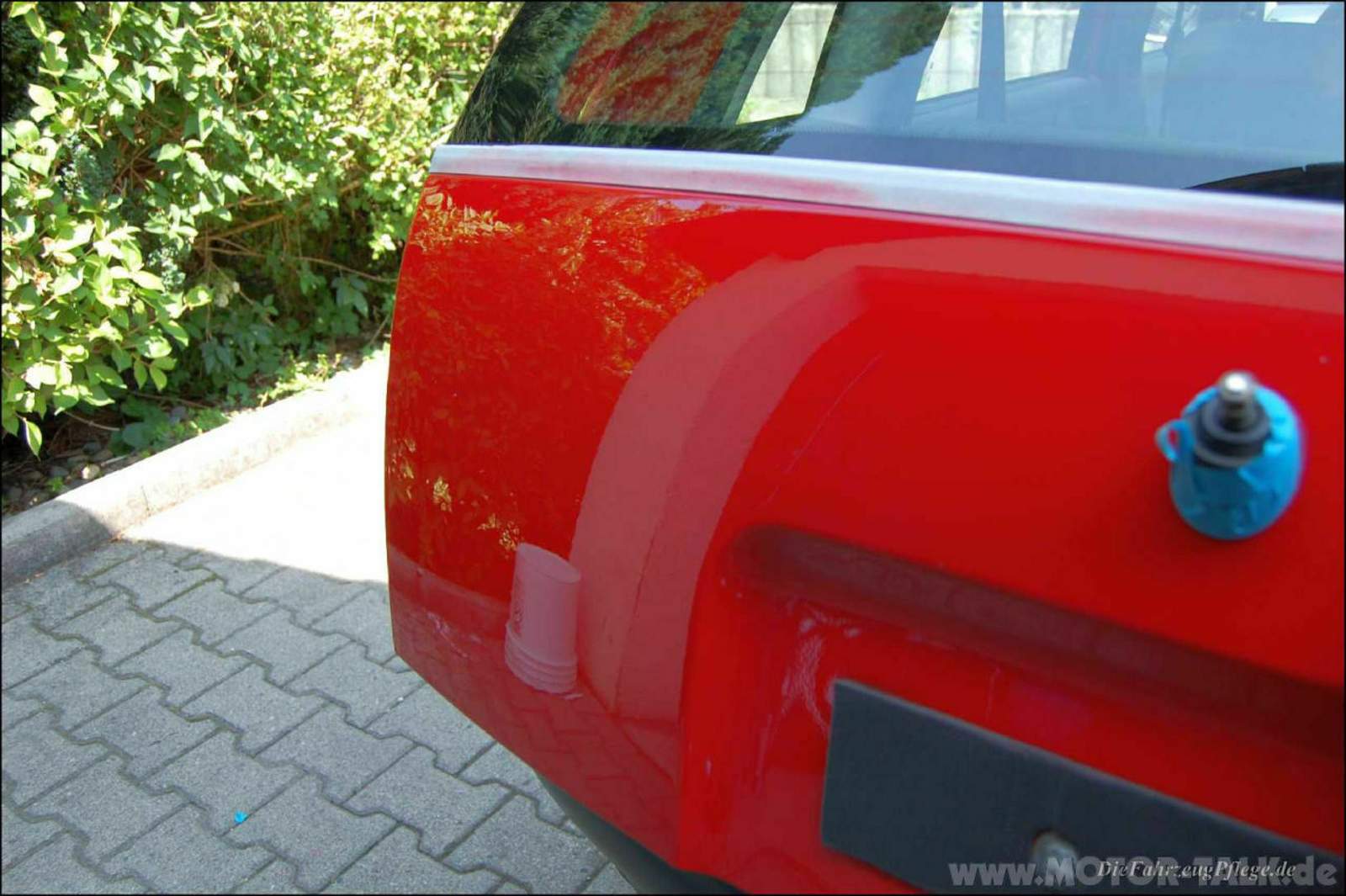

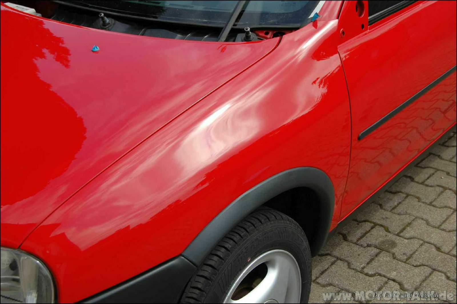

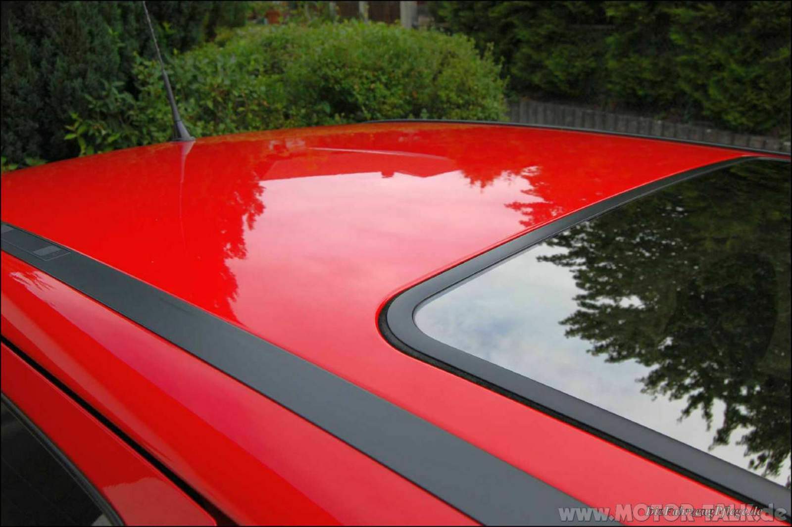

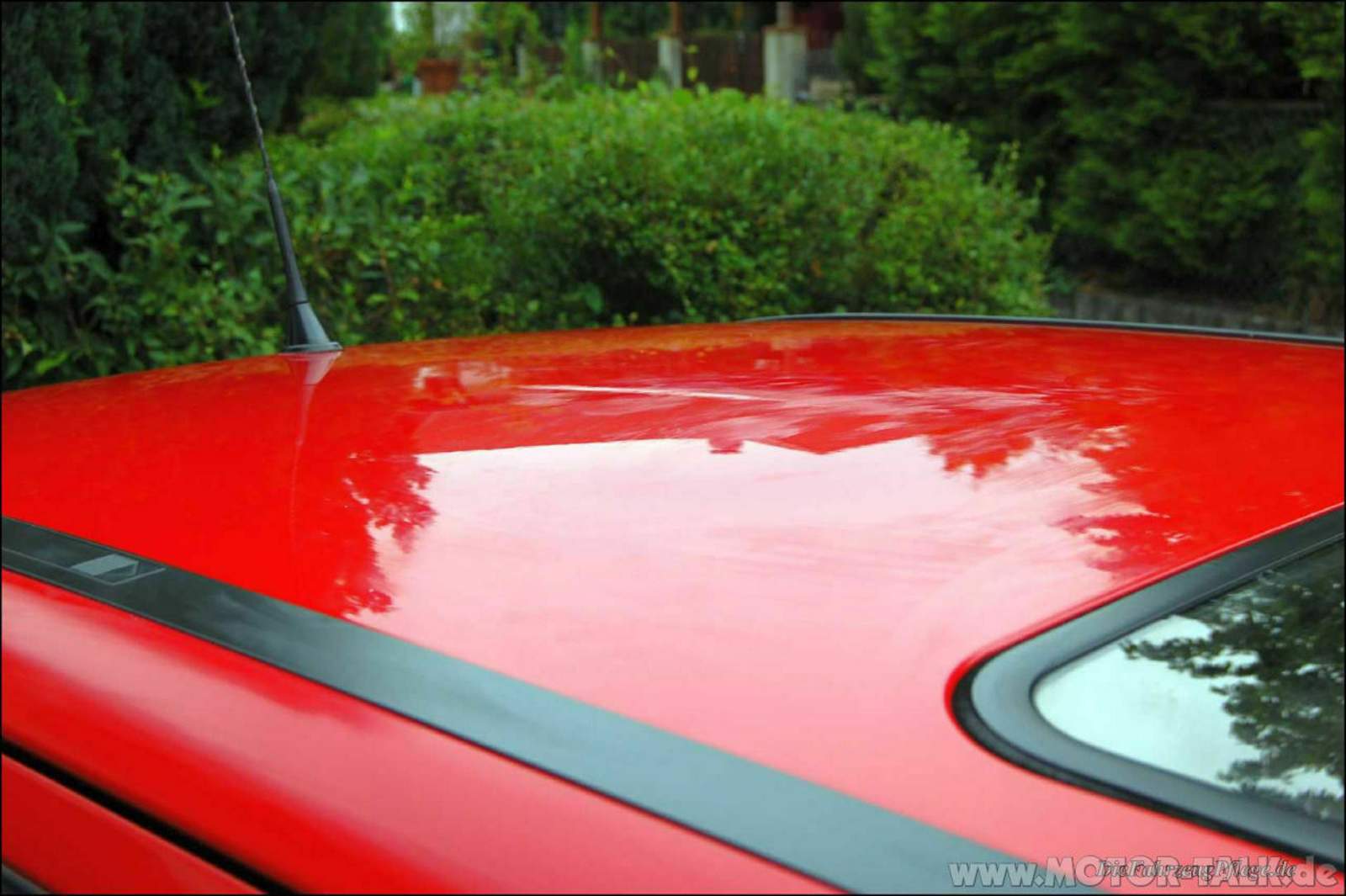

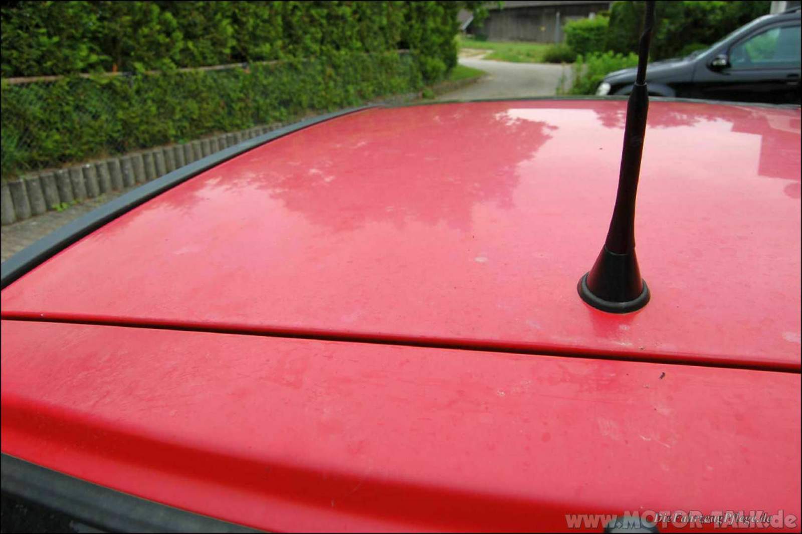

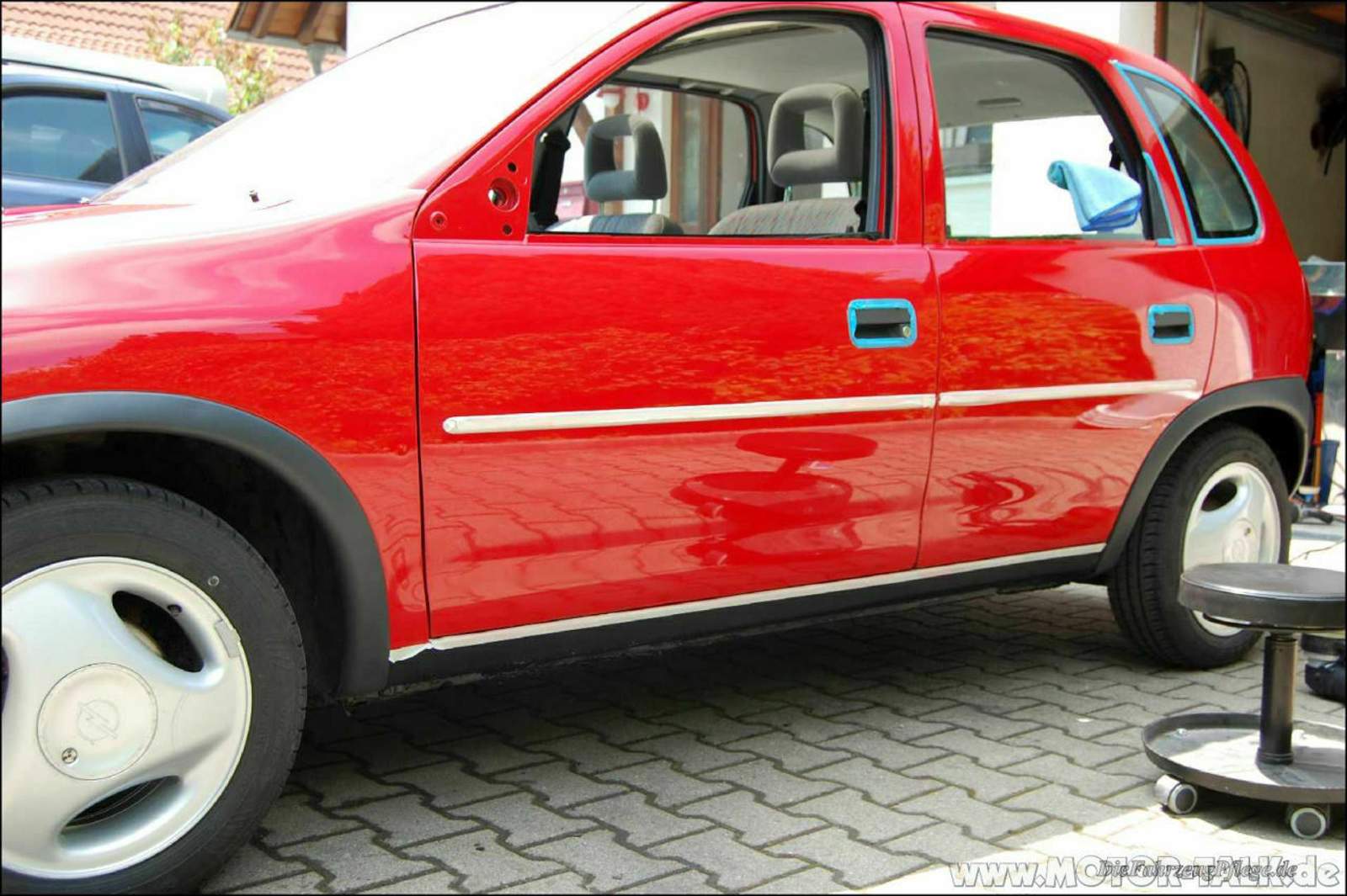

Da mir der Lack auch keine Ruhe lies, probierte ich einmal mittels Handpolierschwamm und Fast-Cut-Plus von 3M ob hier etwas geht und wenn ja, wieviel:confused:. Naja, ich war doch überrascht :D
carclean008carclean008carclean009carclean009carclean010carclean010
Nach gut einer Woche bei mir in meiner kleinen Werkstatt (Garage) konnte ich den Corsa wieder bei mir Zuhause abstellen um an die restlichen Arbeiten zugehen und das ist noch sehr viel, da kleinere Lackarbeiten sowie schleifarbeiten und dies und das anstehen.
carclean011carclean011carclean012carclean012carclean013carclean013
Soweit sieht das ganze wieder nach etwas aus und die Basis für die weitere Aufbereitung ist gelegt.

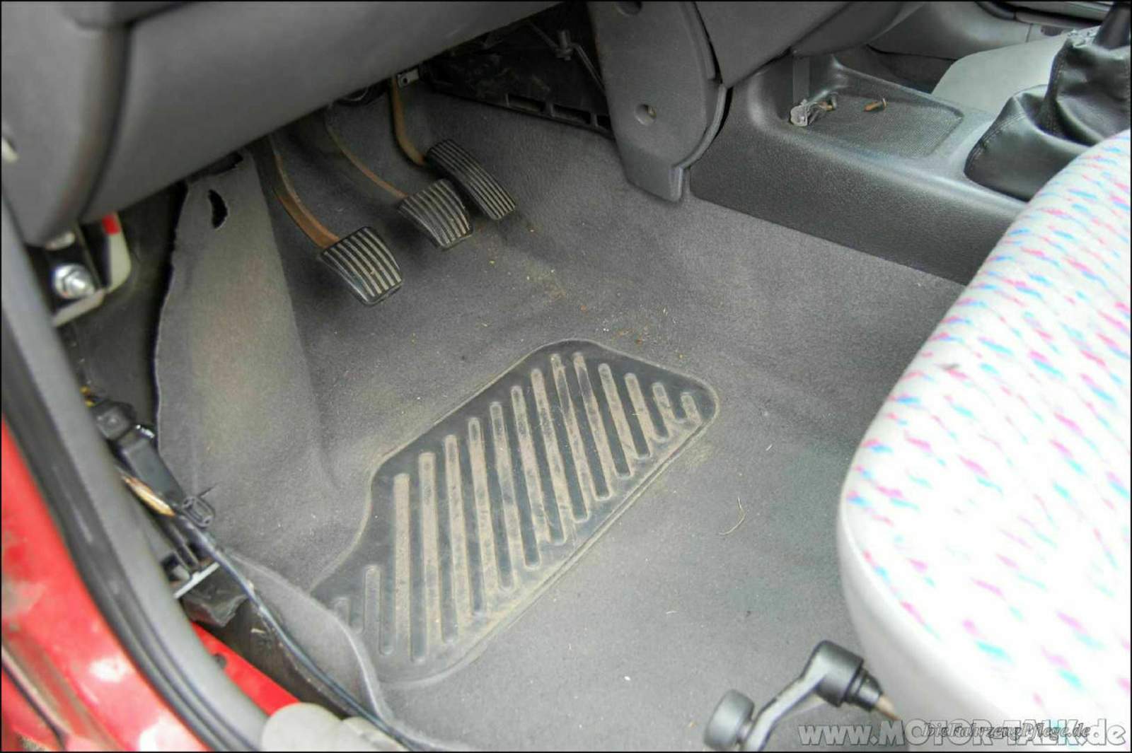

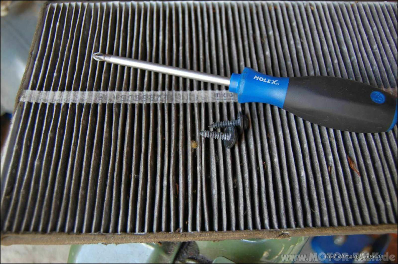

So sieht der Wagen fast überall aus, also sehr viel Arbeit zum reinigen und pflegen:eek::eek:. Die erste wäsche habe ich mittels Universalreiniger/ Shampoowasser gemacht und für die Reinigung des Kunsstoffes nahm ich eine extra Mischung vom APC um so die spätere Grundlage für die Kunsstoffpflege zu schaffen.
Es kamen dann immer wieder die Paketdienste und brachten diverse Teile für einbauten bzw. Erneuerungen wie hier,
den Gurtstraffer ;):D.

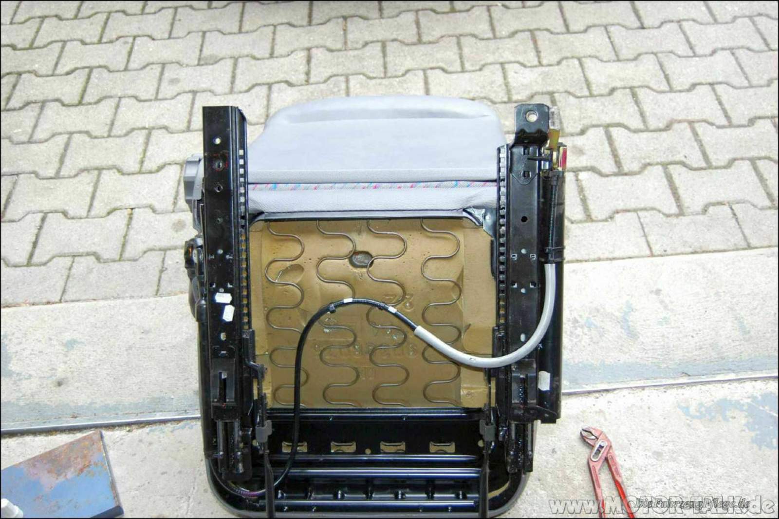

carclean023carclean023carclean024carclean024 Den Sitz ausbau nutze ich auch gleich für die gründliche Grundreinigung vom Teppich. Bei der weiteren Grundreinigung hatte ich immer wieder Unterstützung vom angehenden Azubi, den nur so sammelt er mehr und mehr an Erfahrung für seine anstehende Ausbildung.

Aber auch ich probierte nach dem waschen nochmals den Lack, da ich es kaum erwarten kann hier richtig in die vollen zu gehen :rolleyes:

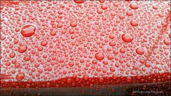

Für das waschen bzw. Foamen habe ich 5ltr. Shampoo von Cartec (kosten ca. 8€) und das gibt einen sehr guten Foam auf dem Lack mit der Foam-Lance am HD.
carclean040carclean040carclean041carclean041carclean042carclean042
carclean043carclean043

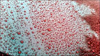

Der Foam hält recht lange auf dem Lack, so das ich in ruhe dann ein Shampoowasser richten kann zur wäsche. Auch auf den Bildern gut zu sehen, das der Foam auf dem behandelten Kunststoff via KC Plast-Star Silikonfrei nicht haftet :D.
Die anschließend verwendetet Lackknete musste ich entsoregen, da total rot geworden und somit für mich unbrauchbar.

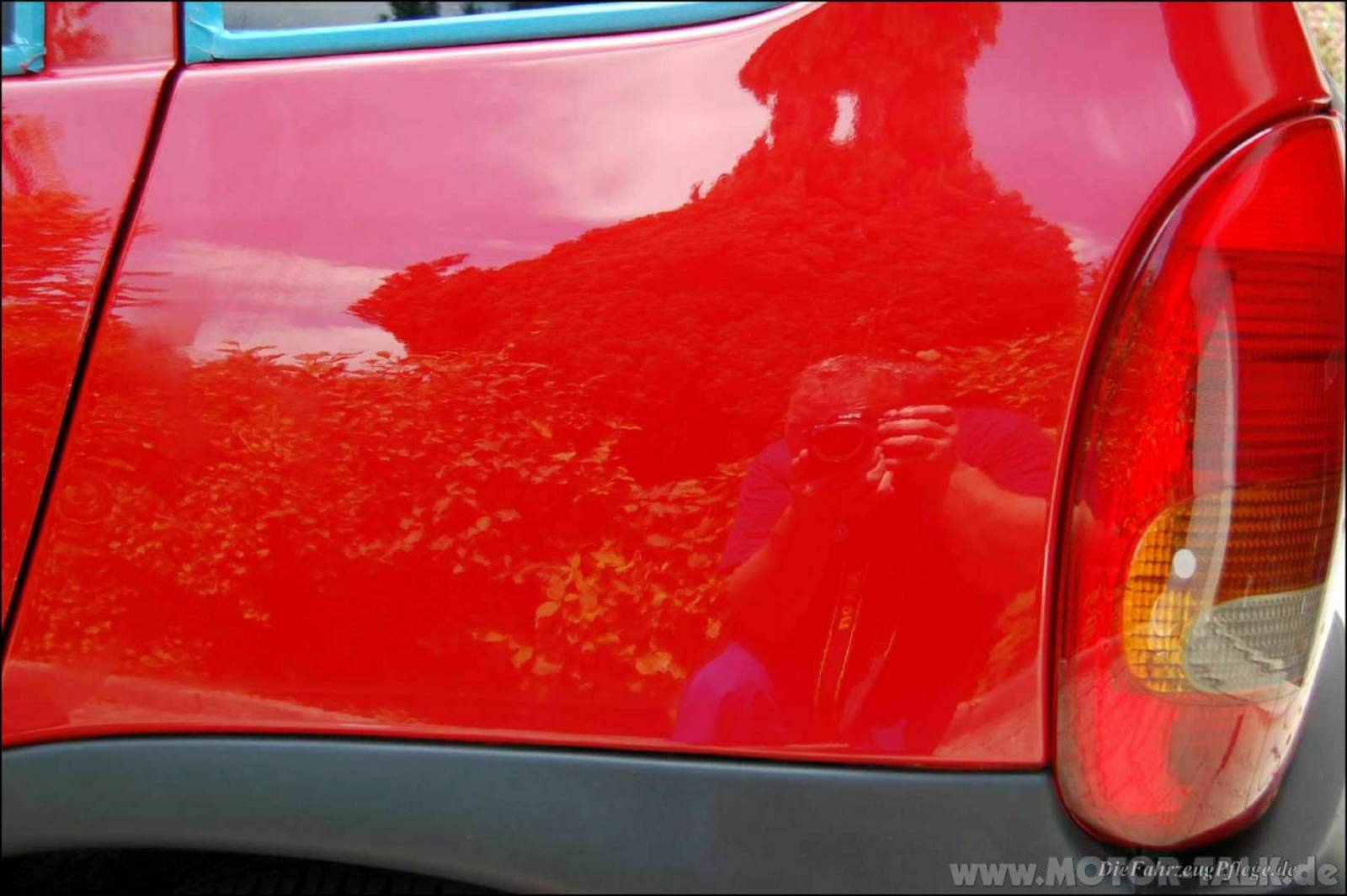

Jetzt war nun endlich die Zeit gekommen, um die Poliermaschine und das Handwerkszeug dazu aus zu packen und ein zu setzen :D:D. Angefangen am Dach klebte ich einen Testspot ab um zu sehen wie das ganze wirkt. Als auswahl gab es die kleine Rupes Rota mit einem gelben LCC-Pad und der Fast-Cut-Plus. Die Kombi passte soweit ganz gut für den Testspot, nur im weiteren Verlauf merkte ich recht schnell, das sich die Pads zu schnell voll setzen. Also ging ich einen Stufe zurück und nahm die Feinschleifpaste zum vorpolieren, bevor ich wieder mit der Fast-Cut ans Werk ging. Das funktionierte jetzt so besser und ich hatte etwas länger von den Pads. Mir war das dann aber doch etwas zu umständlich und so bestellte ich noch schnell eine andere Politur die am nächsten Tag geliefert werden soll.
carclean048carclean048carclean049carclean049carclean050carclean050
carclean051carclean051carclean052carclean052carclean053carclean053

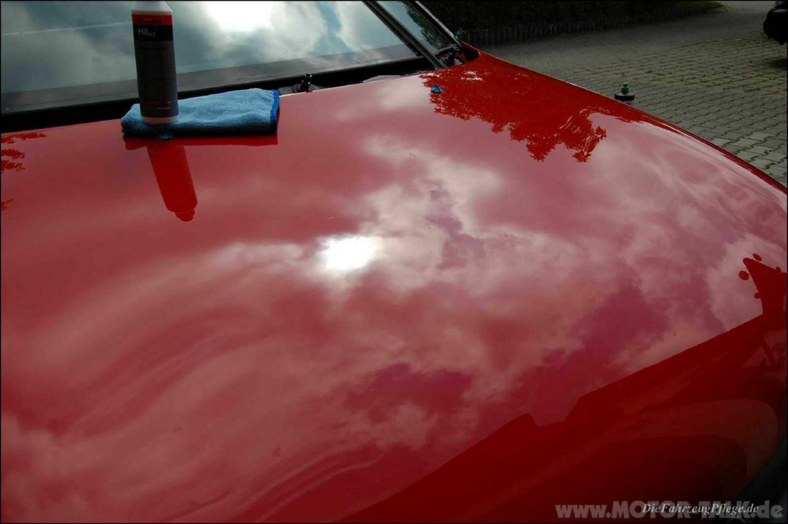

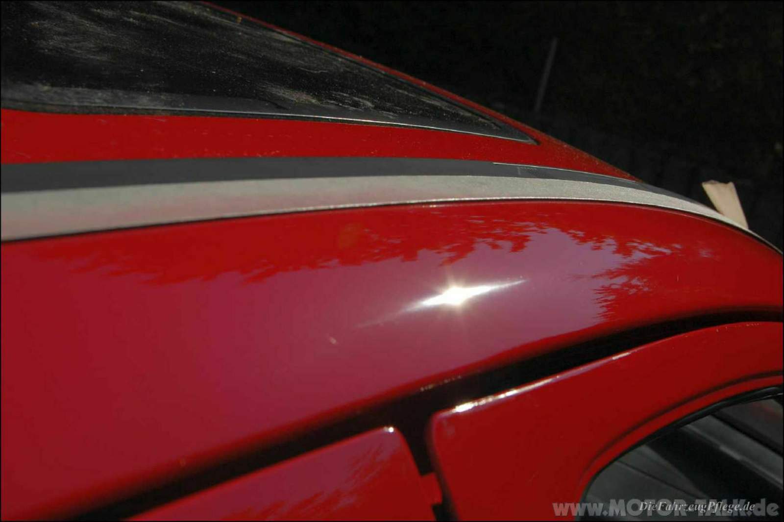

Für das Finish hatte ich noch eine Finishpolitur von Menzerna da, die auch mal aufgebraucht werden muss. Diese wurde auf dem Exzenter mittels gelbem Hex-Pad gefahren und brachte noch einen weiteren Glanz auf den Lack. Anschließen mit IPA nachgewischt, bevor das Soft99 Light aufgetragen wurde.
carclean054carclean054carclean055carclean055carclean058carclean058
Gefiel mir sehr gut, wie der Glanz im Lack zum vorscheinen kam. Zwischenzeitlich hat der Junior angefangen die Türrahmen zu polieren und andere div. Stellen, wo man mit der Maschine nicht ran kommt.

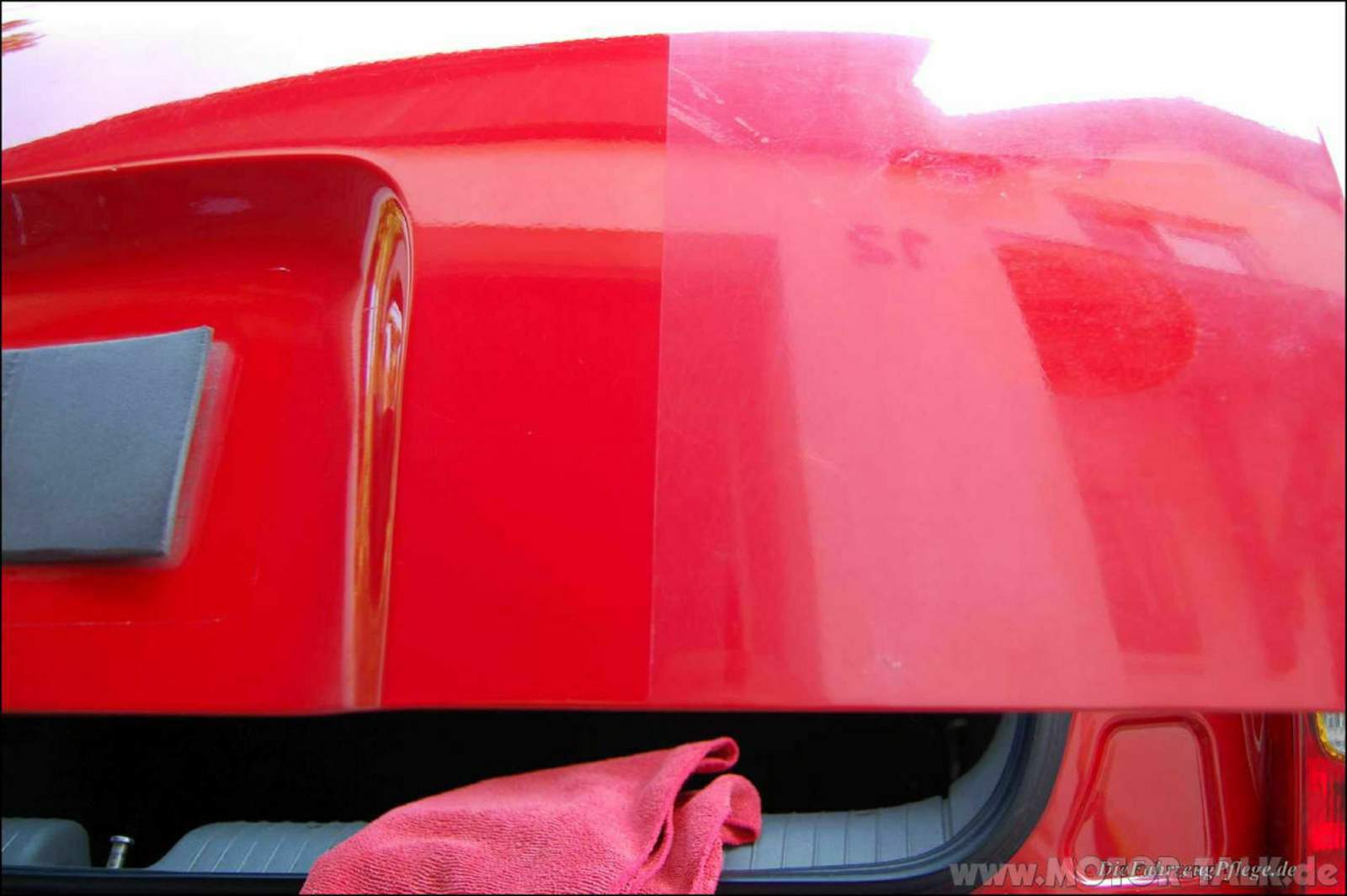

Am Nachmittag wollte ich noch einmal sehen an der Heckklappe was die KC leistet, den dort mussten Spuren von Zeichen und Aufklebern beseitigt werden. Aber nach zwei Durchgängen konnte ich immer noch einem blassen Schimmer im Lack sehen und griff dann wieder zur Fast-Cut, die das recht easy beseitigt hat.
carclean074carclean074carclean075carclean075carclean076carclean076
carclean077carclean077
Gegen späten Nachmittag habe ich die Haube poliert und auch mit IPA nachgewischt, so das ich hier das Soft99 Light auftragen konnte. Das raubte mir dann den letzten Nerv, da ich beim auftragen und auspolieren immer leichte schlieren gesehen habe. Das ganze habe ich zweimal gemacht, bis ich dann letztendlich das Meguiars #16 genommen habe und dann passte die ganze Sache mit dem Glanz und Gesamtbild. Was die Ursache genau jetzt auf der Haube war, ist mir unerklärlich, da es ansonsten überall gut funktioniert!

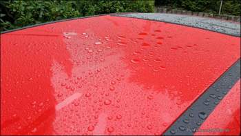

Zum Glück hat der Sturm keinen Schaden angerichtet und das Soft99 Fusso Light macht einen guten Eindruck nach dem Regen. Die Tage danach gab es noch ein Paar kleinere Dinge zu erledigen wie das Finsih im Innenraum und testen eines neuen Reiniger von KC. Aber auch andere Dinge wurden eingebaut umd das Gesamtbild schöner zu machen. Musste halt immer nur warten bis die Lieferung der Ware erfolgte :rolleyes:;).

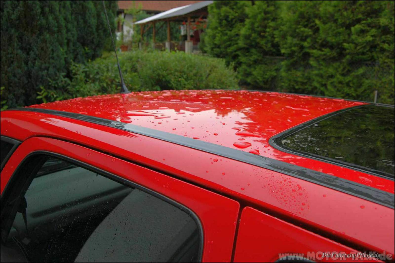

Heute dann für das Endgültige Finish wurde der Wagen noch einmal gewaschen und ich hatte Lust dazu, ein Wachs auf zu legen :D. Dazu lass ich jetzt einfach die nachfolgenden Bilder sprechen und bedanke mich für das lesen des Beitrages.
In den nächsten Tagen bekommt der Corsa wieder frischen TÜV und danach darf er wieder am Straßenverkehr teilnehmen;)

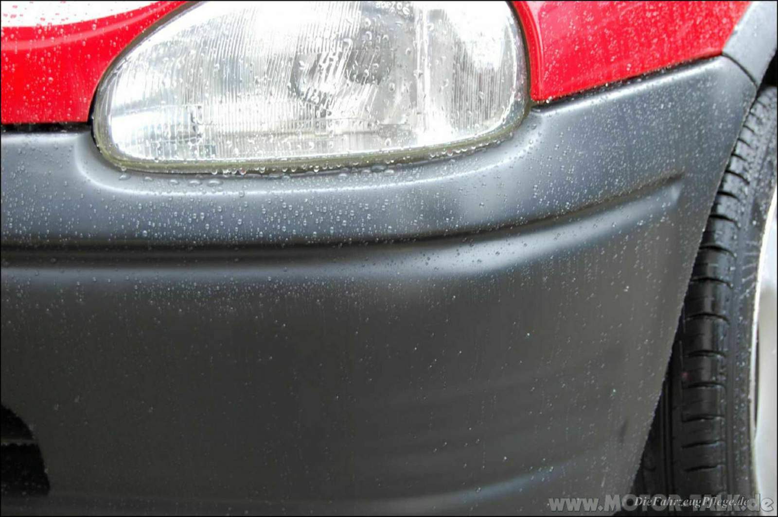

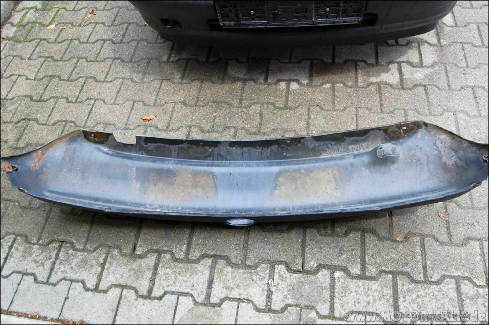

Klasse Arbeit, wie hast du das mit den Plastikstoßstangen gemacht? An meinen verzweifel ich..
Thu Jun 18 21:11:18 CEST 2015    |    cleanfreak1
wie schon geschrieben habe ich die Stoßstange und den Stoßfänger mit APC gereinigt und mit KC Plast-Star Silikonfrei behandelt. Hier will ich einmal sehen wie lange das anhält.
Wenn das nicht lange ist, so werden diese Teile dann mit dem Heißluftfön behandelt.
Die Radlaufleisten sind neu, da ein Satz, also 4 Stück nur 19€ incl. Versand kosten ;)

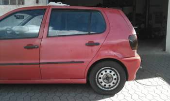

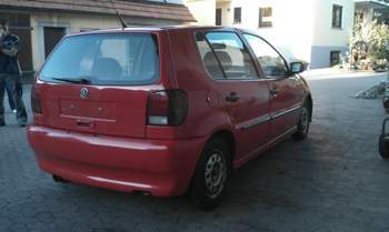

So einen hatte ich auch mal auf dem Hof..aber ein Polo 6N. Für einen Satz Reifen vorm Verwerter gerettet.
Substanz war aber ok. Außenspiegel war hin, Fensterheberschalter kaputt, Lüftung, keine Heckablage mehr, keine Kopfstützen mehr.
Aber ich habe ja einen Schrottplatz meines Vertrauens und da habe ich alle Teile bekommen. Sogar in Wagenfarbe(Spiegel) und gleiche Innenausstattung(Kopfstützen).
Ansich hatte der Wagen eine gute Ausstattung: 1,6/75PS, ZV, Elektrische FH, Klima, Fahrwerk.
Aber der Lack (Rot) war genauso fertig wie der vom Corsa..hat mich auch einen kompletten Tag gekostet.
