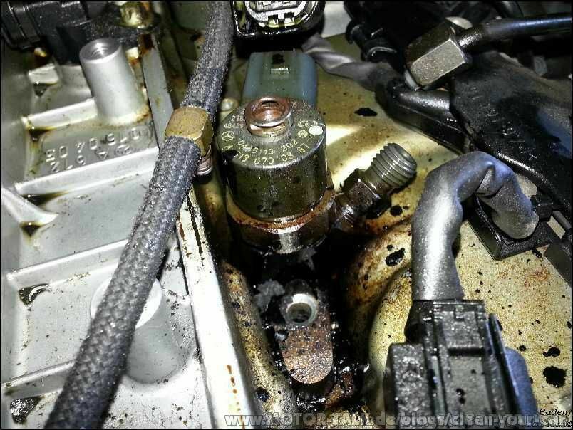

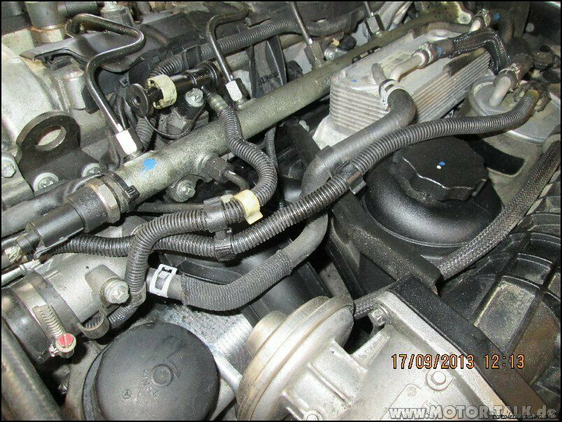

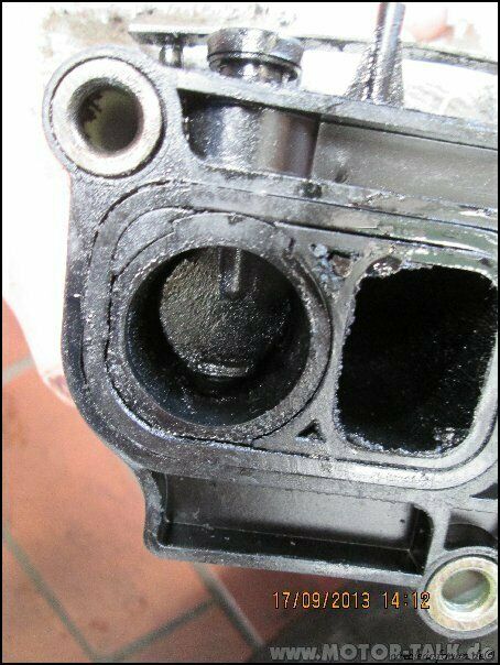

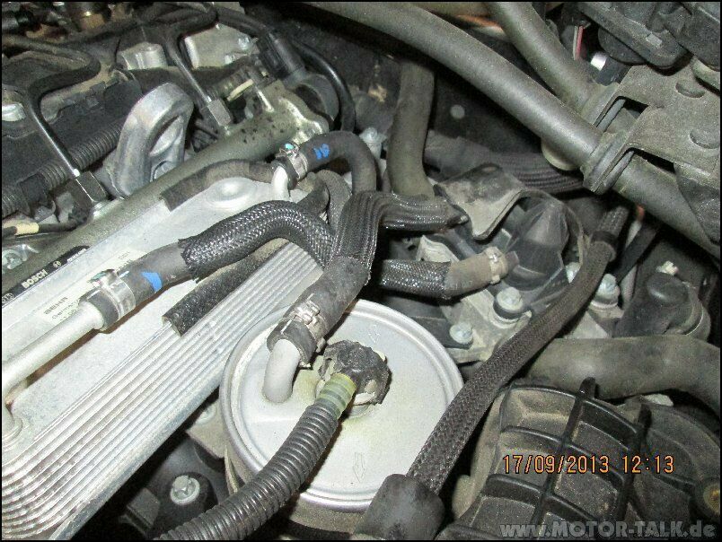

20180621-132648-resized20180621-132648-resized wie es der Titel schon beschreibt, geht es diesesmal um einen Mercedes B-Klasse 180cdi (W245) der sehr viel weißen Rauch aus dem Auspuff kommen lässt.

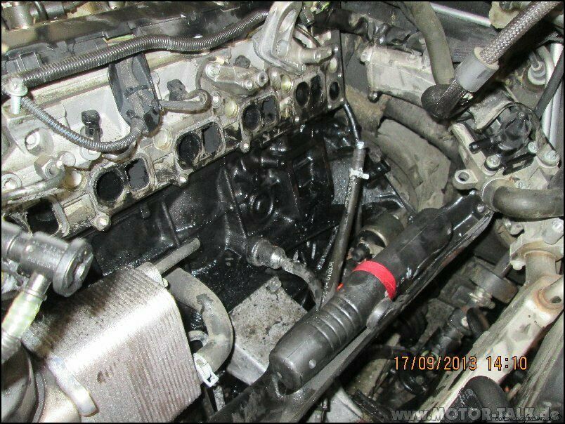

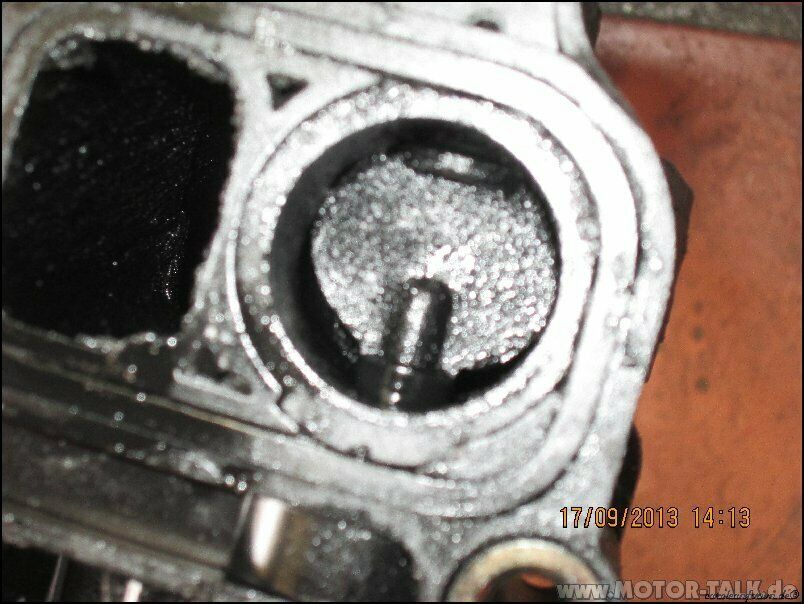

Wir erblickten das Fahrzeug auf der Straße am vorbeifahren und dachten uns unseren Teil zum dem Wagen, aber als der dann viele Minuten später vor unserer Werkstatt stand, so müssen wir uns um das Problem kümmern:rolleyes:
Viel weißer Rauch deutet ja darauf hin, das Kühlwasser verbrannt wird und somit erst einmal anhören was der kunde zu berichten hat....
Nach einen Informationsaustausch kamen wir der Ursache auf den Grund und ich dachte zuerst, das ich mich verhört habe:eek::eek:
Der Kunde bekam eine Meldung im Display das der Kühlwasserstand zu niedrig sei und es sollte das Kühlwasser kontrolliert werden. Ist bis dato eine normale Sache, denkt bestimmt jeder....
Kunde fuhr brav zur nächsten Möglichkeit und er wusste von der Bedienungsanleitung das ca. 6,5ltr. Kühlwasser im System sind und diese kippte er auch brav nach. Ich dachte mir dann schon meinen Teil und hatte schon die Arbeit der Zylinderkopfdichtung erneuern im Kopf....
Danach aber die Frage, warum geht auf einmal soviel Wasser verloren....:confused::confused:

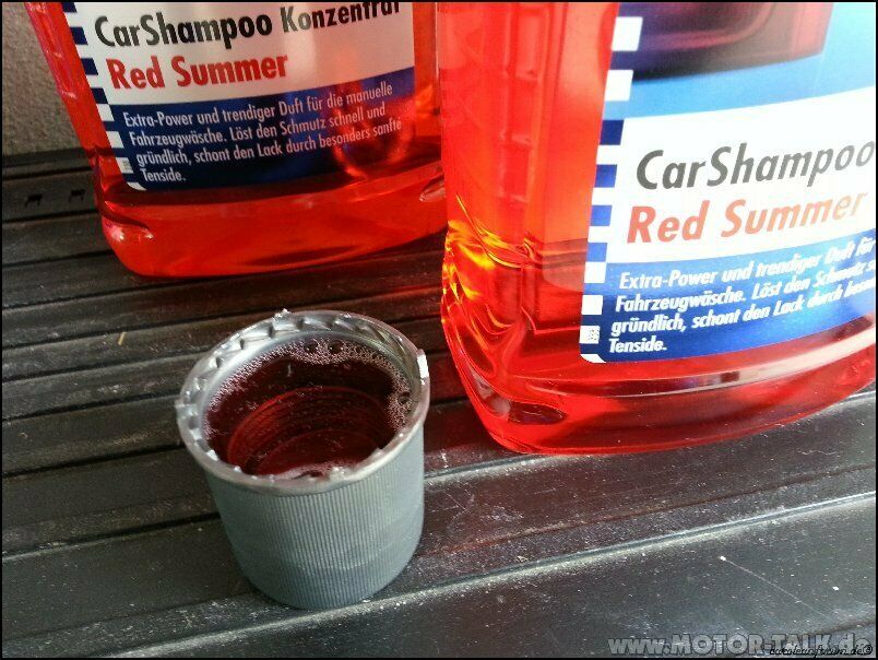

Dann schaute ich in den Ausgleichsbehälter und stellte fest, das der Kühlwasserstand nur wenig unter "min" ist und in dem Zuge meinte der Kunde, da habe ich nicht reingeschaut, sondern in den Deckel darunter und dort hat er die 6,5ltr. Wasser/ Frostschutz nachgeleert.
Selber war ich kurz geschockt und fragte nochmals ob das dieser Deckel war und der Kunde meinte ja, dann erklärte ich ihm, das dies der Deckel vom Öleinfüllstutzen ist und da nur Motorenöl rein darf.

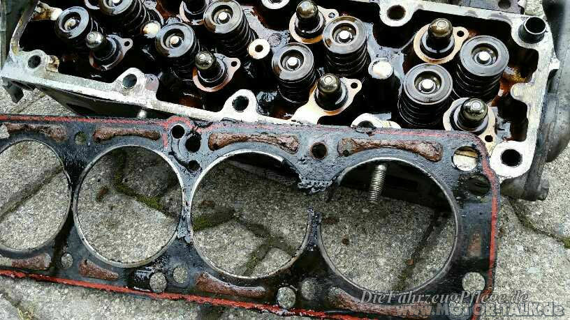

20180621-132739-resized20180621-132739-resized20180621-132949-resized20180621-132949-resized20180621-132834-resized20180621-132834-resized
20180621-132858-resized20180621-132858-resized Somit bedfinden sich jetzt die ca. 5ltr. Motorenöl plus die 6,5ltr. Wasser/ Frostschutz in der Ölwanne (11,5ltr. Flüssigkeit) und der Kunde ist damit über ca. 100km gefahren und wunderte sich über den schleichenden Leistungsverlust und das weiße Rauchen hinten. Der Ölmeßstab zeigte dann das ganze Ausmaß anhand der gräulichen Öl-Wasserbrühe:eek::eek:
Hier ist aus meiner Sicht die Schmierung im Motor nicht mehr richtig gegeben und keiner kann sagen, ob und in wie weit die Lagerstellen, auch der Turbolader einen Schaden bekommen haben:confused:.
Das wird sich nur nach einer Demontage zeigen und somit ist der Wagen ein Wirtschaftlicher Totalschaden, da die Reparaturkosten oder ein Tauschmotor den Wert vom Fahrzeug übersteigen!
Klar kann jetzt jemand kommen und sagen, da macht man Ölwechsel und sieht dann was passiert.....! Nur wenn das schief geht, wer kommt dann danach für die Kosten auf....

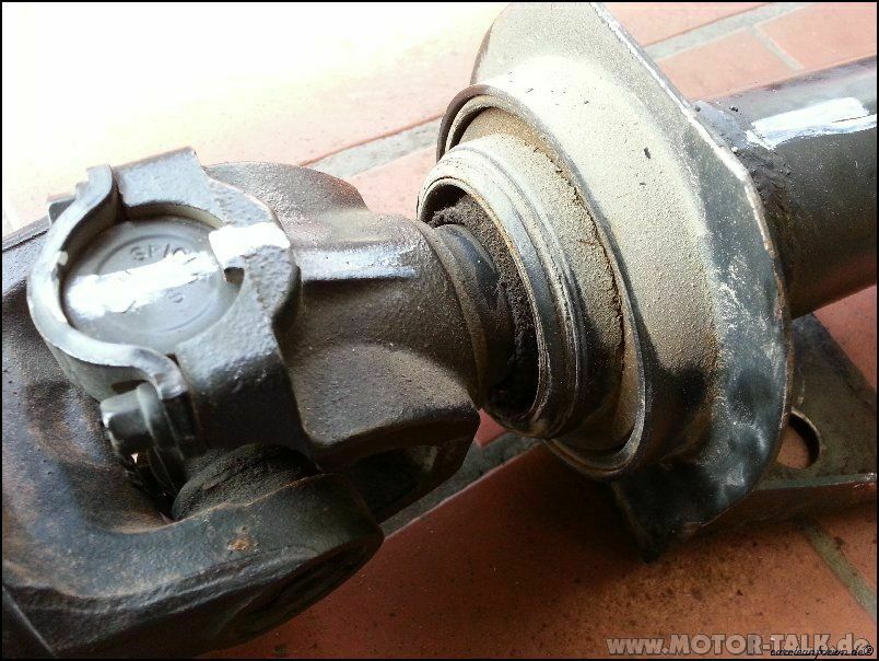

ein Anfang macht ein VW Touran aus Bj. 2012 mit ca. 120TKM Laufleistung. Kunde rief mich am Abend kurz vor Schluß an, das die Schaltung mitten auf der Bundessstraße im 5. Gang blockiert und er schon die gelben Engel angerufen hat für den Pannenservice und ob die dann das Fahrzeug zu mir in die Werkstatt bringen dürfen, damit es dann repariert werden kann. Problem hierbei ist, das sich der Wagen so jetzt nicht schalten lässt und man den Wagen im 5. Gang angefahren ist, so das auch die Kupplung schon anfing zu stinken...:eek:
Der Pannendienst hat es dann auch irgendwie geschaft den Wagen zu bewegen und zu verladen:confused:
Ich machte mir erstmal Gedanken was hier defekt sein könnte und schaute hier auch mal mit einem entsprechenden Suchbegriff auf Motor-Talk nach um ein Paar Informationen zu bekommen vorab.
An frühen Morgen stand das Fahrzeug vor der Werkstatt und das erste was ich anschaute war, wie lässt sich den der Schalthebel bewegen. Der nächste Blick war unter die Motorhaube um zu sehen, bewegen sich den die Schaltzüge oder ist da die Ursache?
Es brauchte dann nur etwas Licht und schon sahen wir was die Schaltung lahm gelegt hat:D:D. Der Kollege Mader muss in der Nacht ein Stück Brot (siehe Bild) in den Motorraum geschleppt haben und hat es dort abgelegt. Unglücklicherweise ist es dann so zwischen die Schaltkabel und die Schaltgabel gefallen, was dann zur blockade führte. Kurzerhand haben wir das Brot entfernt und schon funktionierte die Schaltung ohne Probleme. Nur nach ein Paar Metern fahren fing die kupplung an zu riechen und stinken:mad:
Man könnte zwar jetzt noch so fahren, aber es ist ungewiss wie lange die Kupplung das noch mit macht und zum anderen der verbrannte Geruch. Somit wurde entschieden, das die Kupplung getauscht wird in vollem Umfang...
Wäre der Kunde jetzt nicht im 5. Gang angefahren mit schleifender Kupplung, so hätte er sich hier eine teure Reparatur erspart.

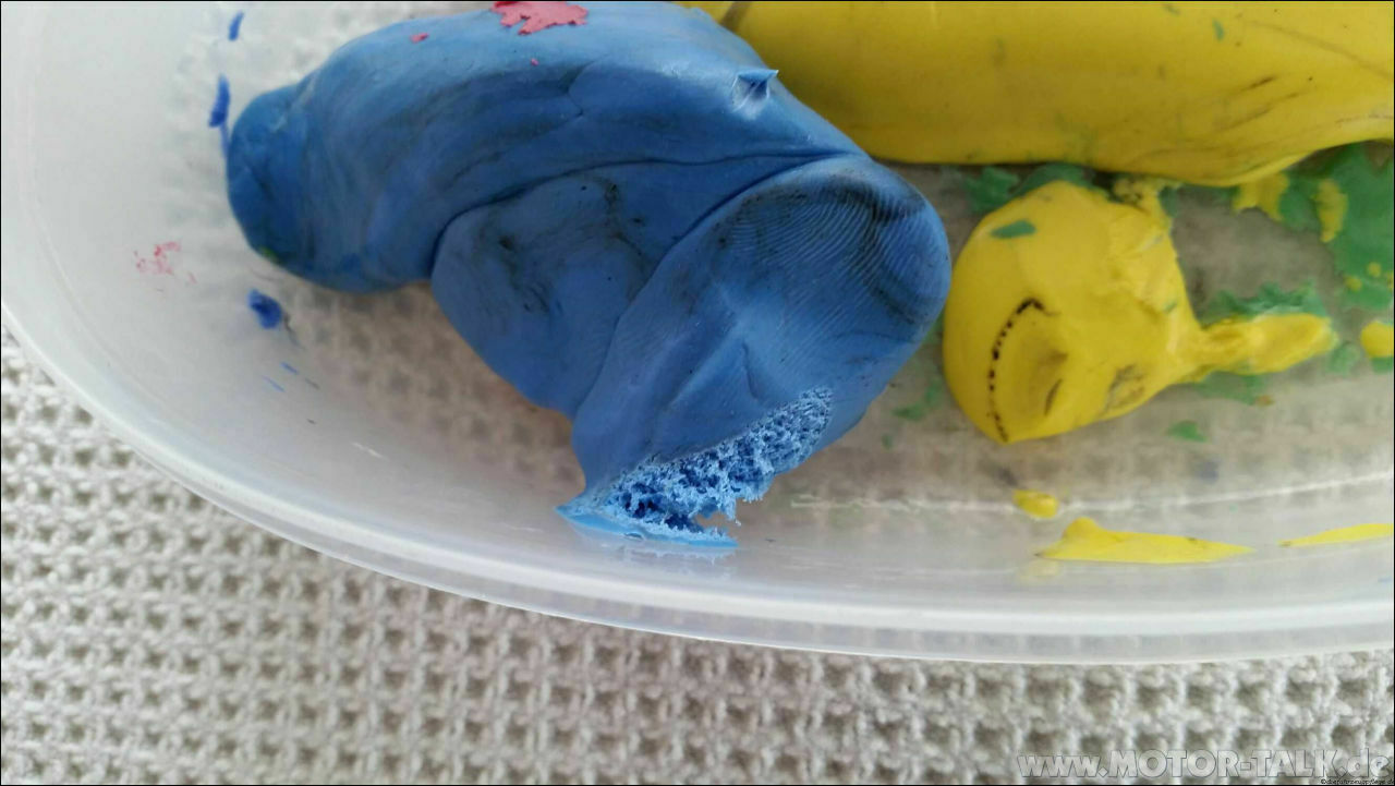

bild010bild010 Da ich ja meine Kombination aus Poliermaschine, Polierschwamm und Feinschleifpolitur hatte, wollte ich loslegen und mit dem polieren beginnen. Gesagt und getan und gleich erst mal gefrustet gewesen, da die Kombination nicht so funktionierte wie auf der Motorhaube. Somit war wieder testen angesagt um zu sehen was jetzt angesagt ist:confused::confused:
Nach etwas probieren mit gelben und orangen Polierpads sowie den Polituren bin ich letztendlich bei einer im ersten Moment sehr scharfen Kombi hängen geblieben, was sich aber als beste Lösung gezeigt hat um dem so matten Lack wieder Tiefe ein zu hauchen ;). Die Kombi bestand nun aus der Krauss als Exzenter und einem orangen Hex-Logi mit der Koch-Chemie Heavy-Cut 8.02 die sich so sehr gut polieren lies und auch eine perfekte Tiefe in den Lack gebracht hat. Als vergleich habe ich auch mal die Fast-Cut von 3M genommen, aber das Funktionierte hier nicht, der Lack war nach dem Poliervorgang trübe!!
bild011bild011bild012bild012bild013bild013
Das etwas geht, sieht man so sehr schön auf den Bildern, aber der Nachteil war die Stauberei die dadurch entstanden ist. Gleichzeitig brannte die Sonne schon in ihrer vollen Kraft auf meinen Arbeitsplatz, so das ich mir bald eine andere Position suchen musste zum arbeiten. Bin eh gerade am überlegen mir ein Zelt in den Hof zu stellen für etwas mehr Schatten am Vormittag. Nachmittags so ab 14uhr bekomme ich guten Schatten und kann dann in ruhe weiter arbeiten.
Bei den folgenden drei Bildern habe ich wiedermal versucht einen 50/50 Shot zu machen, was mir aber nicht perfekt gelungen ist :mad::mad:

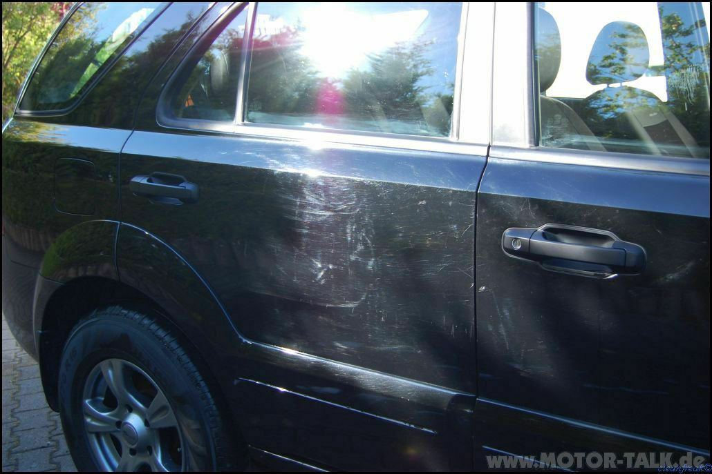

bild001bild001bild002bild002 auf den beiden Bildern sieht man recht gut wie es um den Lack steht, überall sind solche Stellen. Bevor ich hier die großenen Geschütze auffahre, teste ich mit der Krauss und der 3M Feinschleifpolitur auf einem gelben Hex-Logic Polierschwamm was hier aus zu richten ist. Nach einem Durchgang sah man noch nicht all zuviel, aber beim zweiten und dritten war doch eingiges gegangen und die Stellen liesen sich teilweise Unsichtbar machen. Es ist auch nicht das Ziel den Lack zu 100 Prozent Kratzerfrei zu polieren, da einige doch zu Tief sind oder sich im lackierten Plastik befinden. Somit weiß ich nun, das ich mit dieser Kombination drei Durchgänge benötige um hier dem Lack wieder eine brauchbare Tiefe zu geben, bzw. die Spuren zu beseitigen. Im Anschluß polierte ich noch mit der 3M Antihologramm um das entgültige Finish auf den Lack zu bringen. Den letzten Rest besorgt dann das Fusso-Coat:rolleyes:

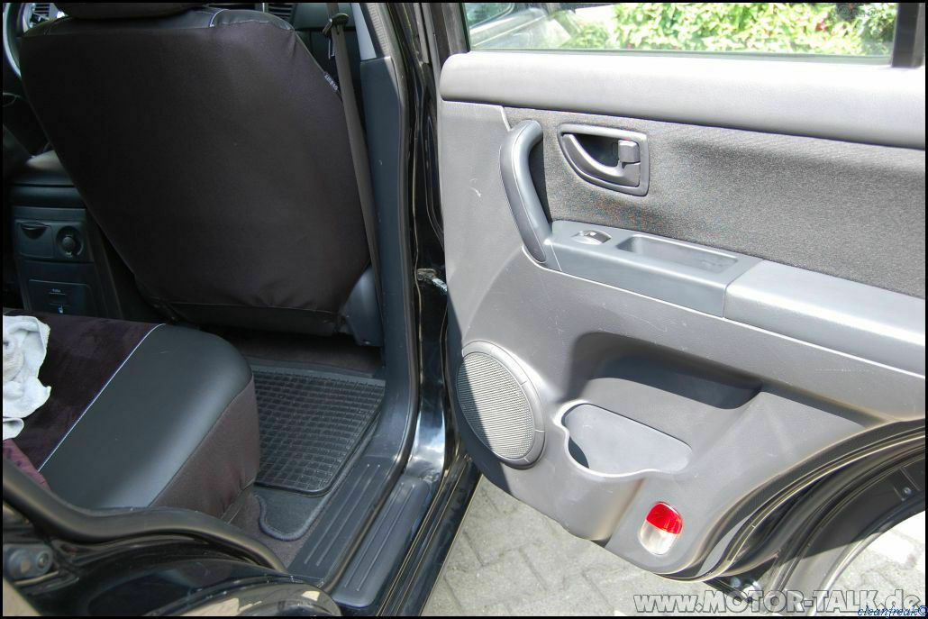

Heute war dann die Zeit gekommen um die letzten Punkte im Innenraum und den Türkannten zu erledigen. Ausgesaugt wurde der Innenraum incl. Sitze ausbauen gleich am Tag des Kaufes, was auch notwendig war.
bild007bild007bild008bild008bild009bild009
bild010bild010bild011bild011bild012bild012
bild013bild013bild014bild014bild015bild015
bild016bild016bild017bild017Zum reinigen machte ich mir mit dem Koch-Chemie Green-Star ein Putzwasser sowie eine Sprühflasche die Foam erzeugt und dazu hatte ich noch Pinsel und kleine Reinigungsschwämme für den Innenraum. Auch einen Schmutzradierer legte ich mir zur Hand für die entsprechenden Stellen, wie man ja auf den Bildern sehen kann.
Nach dem reinigen sah das Putzwasser doch entsprechend dunkel aus :D:D und die teilweise Speckigen Stellen waren nun wieder richtig Clean sauber. Zur Sicherheit ging ich nochmals mit dem Koch-Chemie Interiorcleaner drüber, bevor die Koch-Chemie Cockpitpflege aufberacht wird. Die Cockpitpflege habe ich zweimal aufgeracht mit einer Trocknungszeit dazwischen, da dies dringend notwendig war um auch die letzten verbliebenen Stellen zu treffen. Nach gegebener Zeit werde ich das nochmals wiederholen, so das der Kunststoff wieder normal aussieht und nicht so milchig wirkt!

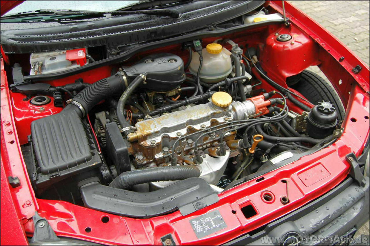

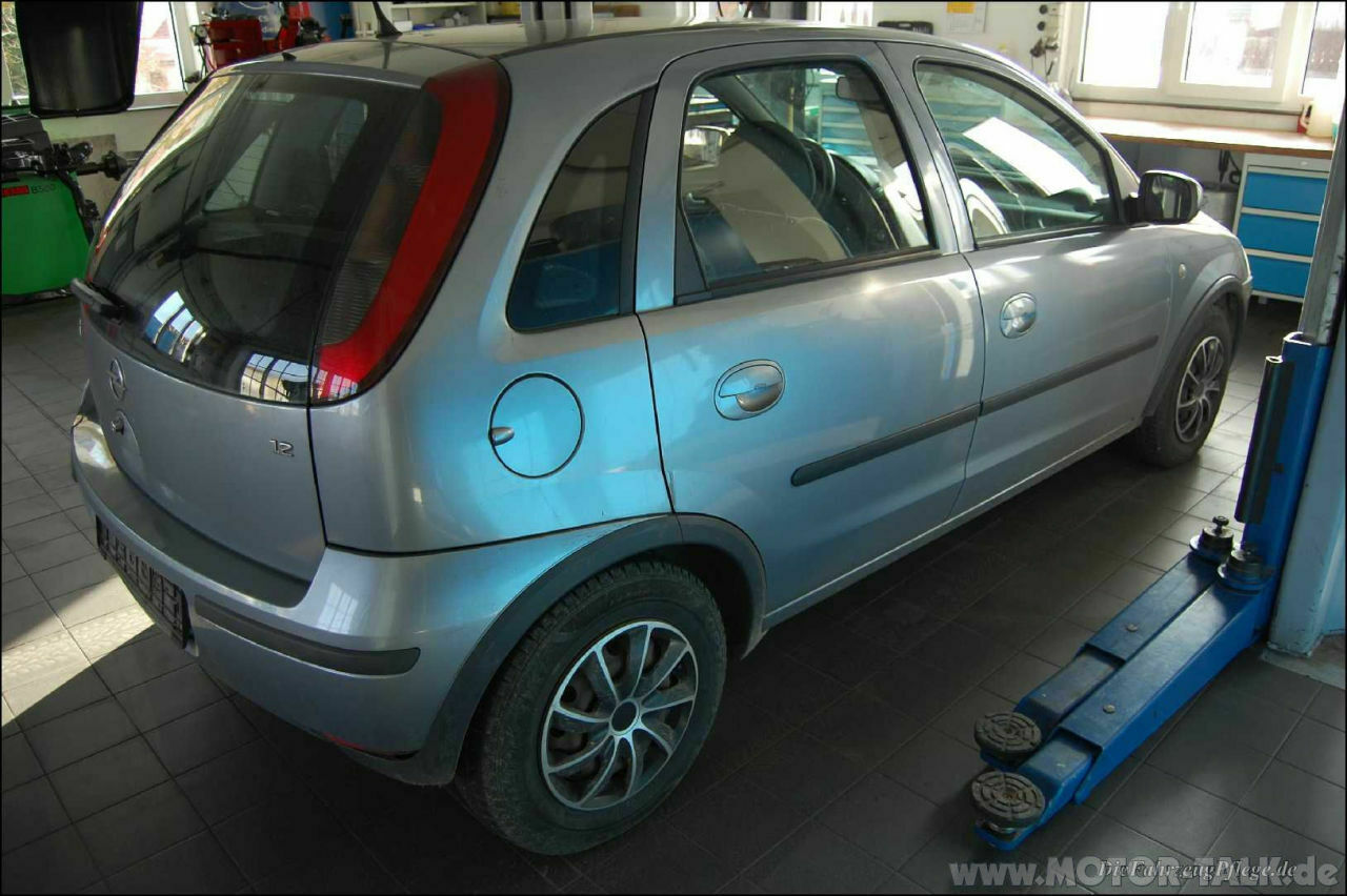

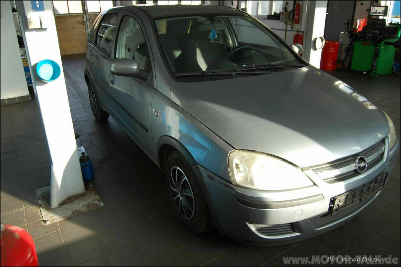

carclean001carclean001 der Opel Corsa C Bj. 2004 in diesem Beitrag hat nun auch den Weg in meinen Furhpark gefunden und ich schildere euch hier wie es dazu gekommen ist :D
Dies ist dann auch der erste Teil wo es nur um die Technische Seite geht, die Lackaufbereitung findet dann im kommenden Frühjahr statt.
carclean002carclean002carclean003carclean003carclean004carclean004
Wie man auf den ersten Bildern erkennen kann, hat der kleine Opel Corsa einiges mitgemacht und sieht dementsprechend Aussen wie Innen aus:eek::eek:!
Aber nun kurz zur Geschichte wie der Opel Corsa in meinen Besitz gekommen ist :rolleyes::rolleyes:

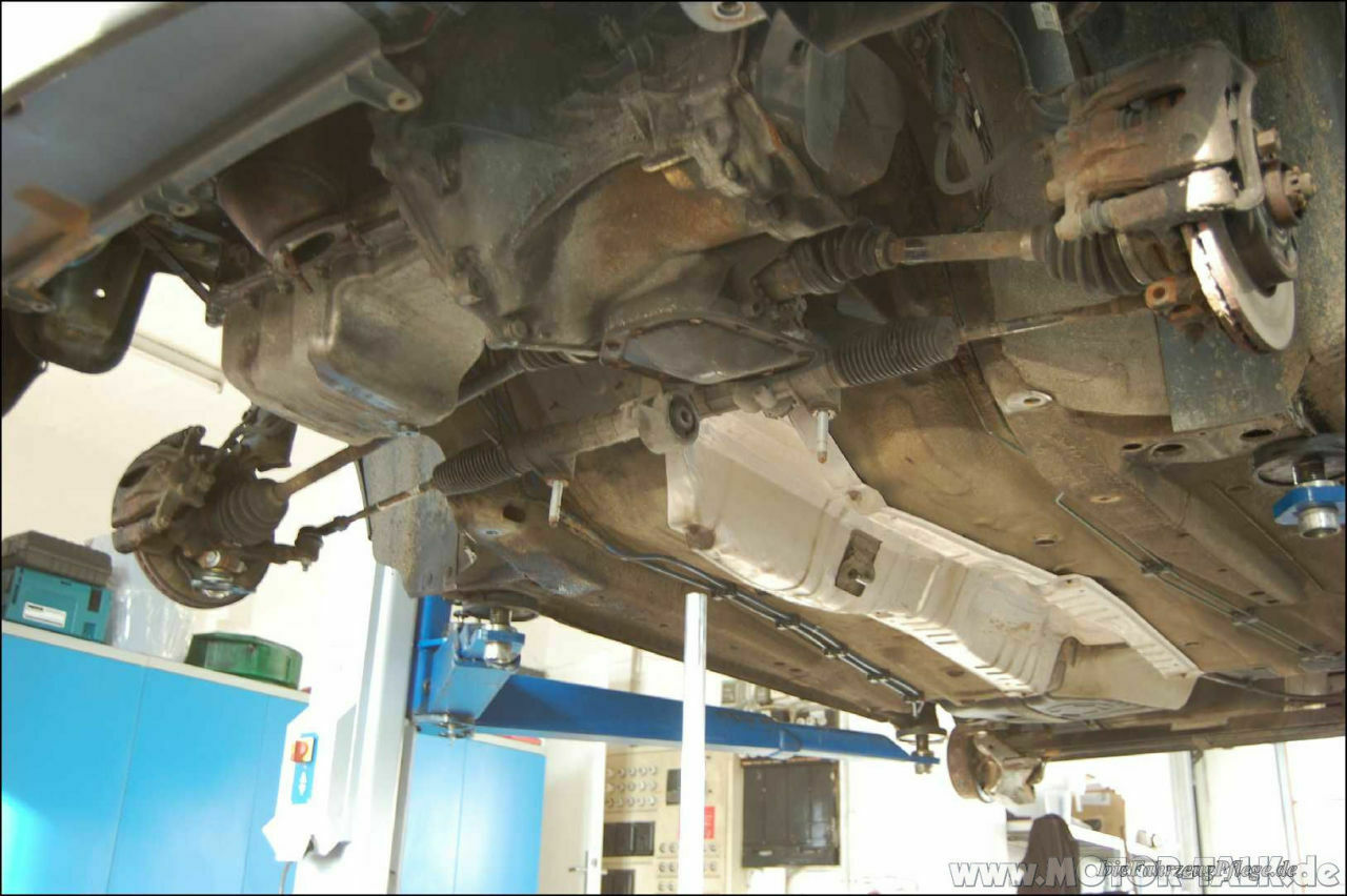

Der Opel Corsa kam als Kundenfahrzeug mit zuerst drei mittelkleinen Schmerzen in unsere Werkstatt und die waren Kühlwasserverlust, Ölverlust und ein starkes vibrieren bei ca. 60km/h sowie mit ständig beschlagenen Innenscheiben. Die ersten beiden Mängel konnte man gleich so entdecken nach etwas genauerem hinsehen und das vibrieren war auch lokalisiert nach ein Paar Metern Probefahrt (vorne rechts). Der Reparaturumfang beinhaltete dann einen neuen Öldruckschalter, einen Wasserkühler sowie das Traggelenk, Koppelstangen und einen Spurstangenkopf.

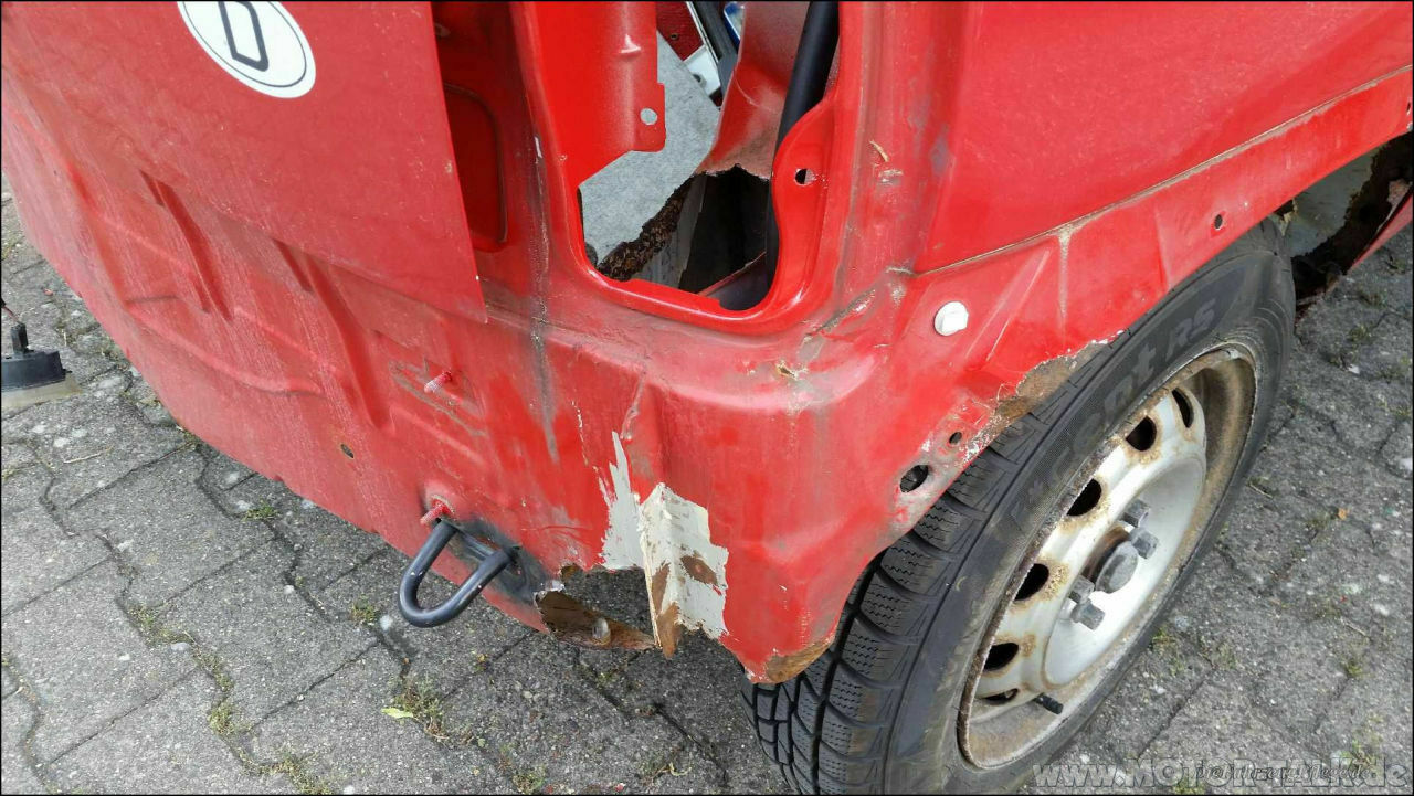

Bei der weiteren eingehenden Untersuchung auf der Hebebühne stellte sich dan heraus das der Auspuffendtopf fertig war, aber das Hauptproblem war ein Rostloch im Achsträger und somit würde es auch keine HU geben. All das war dann dem Besitzer zuviel und er wollte den Corsa nicht mehr reparieren lassen:(.
Ich habe mich dann etwas informiert und dem Kunden einen Vorschlag bzw. ein Kaufinteresse unterbreitet und so war danach der Corsa meiner;). Dann habe ich im Netz einen Achsträger gesucht und auch gefunden, der sogar noch Pünktlich vor Weihnachten geliefert wurde damit ich nach den Feiertagen mit der Reparatur beginnen konnte. Weiteres habe ich auch gleich eine komplette Auspuffanlage geordert und was für einen großen Service alles notwendig ist, da hier auch noch ein Wartungsstau vorliegt. Den gerissenen Stoßfänger wollte ich eigentlich reparieren, habe mich dann aber für einen neuen entschieden der demnächst noch lackiert wird.
Als dann nun endlich alle Teile da waren, ging es nach Weihnachten an die Reparatur
carclean005carclean005carclean006carclean006carclean007carclean007
Die Bilder zeigen nun die defekte Auspuffanlage so wie den verrosteten Achsträger und dessen ausbau, was sehr zügig ging. Im weiteren verlauf habe ich mir dann auch gleich die Lagerung der Querlenker nähher angeschaut und gesehen das die Gummilager fertig waren, somit wurden diese auch gleich erneuert mit neuen Stoßdämpfern. Nachdem die arbeiten untenherum abgeschlossen waren, ging es weiter zum Service (incl. dem Klimacheck wo nur noch 1/3 Kältemittel vorhanden war) bzw. einigen Reinigungsarbeiten und Verbesserungen wo es doch die ein oder andere Schwachstelle gibt. Hierzu musste der Batterieträger ausgebaut und der Wasserkasten kpl. gereinigt werden.
carclean010carclean010carclean008carclean008carclean009carclean009

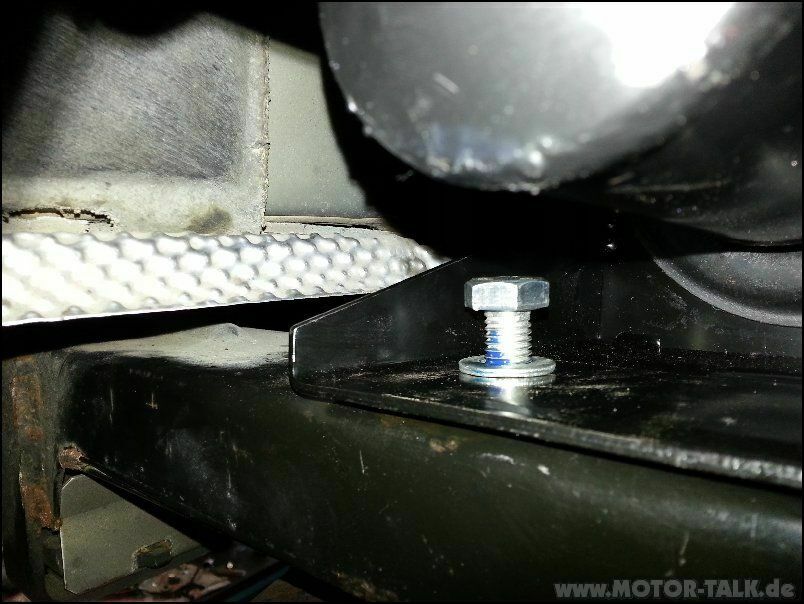

Beim Batterieträger ist das Problem die Befestigungsschraube die gerne im Plastikhalter durch dreht und auf der anderen Seite kann es vorkommen das das Dichtmaterial beim BKV nachgibt und somit das Wasser in den Fahrerfußraum gelangen kann. Hierzu habe ich mit Sikaflex die Naht nachbehandelt und die Befestigung der Batterie etwas umgeändert.
carclean011carclean011carclean012carclean012 Die Bilder zeigen nun das renigen hinter der Batterie und die geänderte Befestigung (die Batterie kam einen Tag später wieder raus und wurde gegen eine neue getauscht) und den fertig eingebauten Achsträger sowie diverese andere Teile am Fahrwerk die auch gleich neu gemacht wurden. Desweiteren bekam der Motor noch eine kleine Reinigung so das die Ölspuren weg sind und es auch keine weiteren "Umwelteinflüsse" gibt die dann bei der HU bemängelt werden könnten ;).

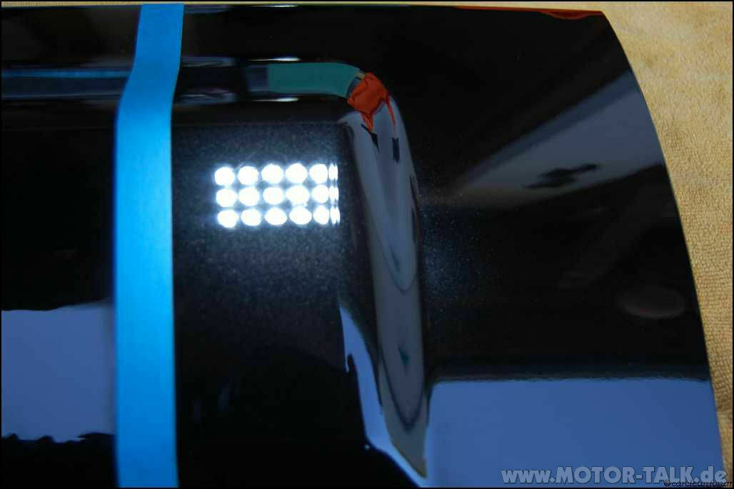

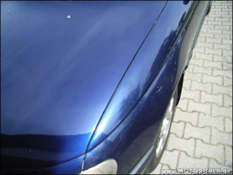

carclean01carclean01carclean02carclean02 das austesten geht munter weiter bei mir und heute schaue ich mir mal die neue "SONAX PROFILINE EX 04-06" für Exzenterpolierer näher an. Vorab habe ich mir mal nur die kleine 250ml Flasche bestellt, da ich ja nicht weiß ob ich damit klar komme oder nicht...!? Preislich schlagen die 250ml mit ca. 12€ zu Buche und das ict noch vertretbar für diese Menge. Auf der Messe habe ich mir erklären lassen, das die Schriftfarbe auf der Flasche immer das jeweilige Polierpad von Saonax anspricht, also in dem Fall hier die gelbe Schrift und somit soll man auch das gelbe Sonax Polierpad nehmen. Welche Härte das Sonax Pad jetzt hat, weiß ich nicht und daher vermute ich mal auf mittelhart und somit teste ich das ganze auf einem gelben Hex-Logic Pad.
carclean03carclean03carclean04carclean04carclean05carclean05
Das erste antesten am Lack auf Stufe 2 der Krauss fühlt sich soweit gut an und ich bin dann bis auf Stufe 4-5 hoch gefahren und so lässt sich das ganze recht gut verarbeiten. Nur beim auspolieren bzw. abnehmen hatte ich doch etwas probleme, da die Politur schmierte und der Bedarf an Microfasertücher enorm angestiegen ist. Hab das ganze noch etwas beobachtet und hatte dann doch recht schnell die Faxen davon Dicke:mad::mad:.
carclean06carclean06 Somit habe ich kurzer Hand auf das orange Hex-Logic Pad gewechselt um zu sehen wenn das Pad härter wird was die Politur dann macht beim abnehmen bzw. auspolieren. Bin genau gleich vorgegangen und gegen Ende bemerkte man schon, das die Politur sich jetzt besser Durchfahren lässt und das anschließende abnehmen sehr leicht ging. Somit steht also fest, die Politur benötigt ein hartes Pad zur Verarbeitung!
Danach steht dann auch erst der versprochene Glanzgrad im Lack...
Was die Defektkorrektur angeht, so musste ich hier beim harten Benzlack für die ein oder andere Stelle schon 2 oder 3 mal darüber, damit der Defekt beseitigt war.
carclean07carclean07carclean08carclean08
carclean09carclean09 Abschließend als Lackschutz habe ich noch ein Produkt aufgetragen das sich derzeit noch in einer Betaphase befindet, sich aber mit dem Exzenter hervorragend aufbringen lässt (mehr dazu sobald es spruchreif wird)
