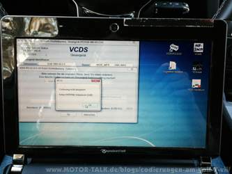

Guten Tag,
im Internet gibt es bereits mehrere, frei zugängliche Codierungslisten für den Golf 7. Mal mehr, mal weniger umfangreich und eigentlich immer mit Fehlern behaftet 🙂
Da mich dieser Umstand schon immer geärgert hat werde ich hier nur Codierungen posten die auch wirklich funktionieren! Ich werde versuchen diese Liste stehts aktuell zu halten, aber ich mache das nur nebenbei 😉
Ich nutze bislang zum Codieren VCDS, d.h. jede der hier geposteten Codierung funktioniert auch damit!

NEU EINGETRAGEN-AM Band (Radio) deaktivieren:
STG5F > Byte 14 > Bit 1 aktivieren
NEU EINGETRAGEN-Automatische Aktivierung des Heckscheibenwischer bei aktivem Frontwischer ab Stufe 2:
STG09 > Zugriffsberechtigung:31347 > Anpassung > Kanal "(3) Heckscheibenwischer-Automatisches Heckwischen" > Wert auf "Aktiv" ändern (Werkseinstellung "Nicht aktiv"😉
