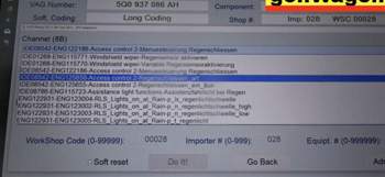

Tag liebe Liebenden :D
lange hat man darauf gewartet...endlich ist das Regenschließen am Golf 7, Audi A3, Seat Leon und Skoda Octavia codierbar :cool:
Vor rund zwei Wochen erhielt Rosstech in den USA den ersten Golf 7 (GTI) und nun ist das Problem des Codierens im RLFS Sensor gelöst worden :)
Aber seht selbst:
https://vimeo.com/98254762

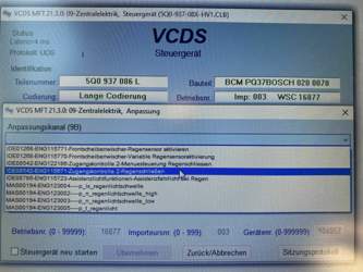

Und hier die Anleitung zum Codieren ;) Zugangsberechtigung 31347 nicht vergessen ;) Zur Codierung des RLFS muss derzeit zwingend die VCDS Beta 14.6.0 genutzt werden!
Regenschließen 1Regenschließen 1Regenschließen 2Regenschließen 2Regenschließen 3Regenschließen 3Regenschließen 4Regenschließen 4Regenschließen 5Regenschließen 5
Aber Achtung: Nachdem das Regenschließen "ausgelöst" hat und die Fenster geschlossen wurden muss das Fahrzeug geöffnet/kurz die Zündung eingeschaltet werden. Danach und dem erneuten Verschließen ist die Funktion wieder aktiv! Die Anleitung wird auch noch in meine Liste mit aufgenommen :)
Lg

Sun Jun 15 16:52:36 CEST 2014    |    Batterietester133659
In dem Video sieht man, dass er bei 0:17 das Auto schließt und die Fenster bei 0:37 hochfahren. Also muss man noch 20 Sekunden neben dem Auto stehen bleiben? Würde das nicht wesentlich schneller gehen, wenn man die Fenster einfach selbst schließt?
Sun Jun 15 16:59:55 CEST 2014    |    -VenDeTTa-
Ich glaube du hast die Funktion nicht verstanden ;) Der Regensensor benötigt nach dem Verriegeln etwas um sich "scharf" zu schalten...
Bei 0:37Sek benetze ich dann den Regensensor mit Flüssigkeit, die Scheiben fahren dann sofort hoch. Ich simuliere somit nur den einsetzenden Regen...
Die Funktion ist ja dazu gedacht die Scheiben und das Panoramadach bei geparktem Fahrzeug zu Schließen, sofern Regen in Abwesenheit des Besitzers einsetzt. Ansonsten säuft der Innenraum ab. Die Funktion ist 12Stunden lang aktiv, danach schaltet sie ab und fährt die Scheiben/Panoramadach zu.
Lg

könntest Du bei Gelegenheit mal bitte folgendes testen?
Nach dem aktivieren des Regenschliessen, einfach mal 20 Minuten abwarten und dann den RLFS
mit Wasser benetzen? Mich würde mal interessieren, ob dann die Fenster noch immer hoch fahren.
Bei mir stellt sich das ganze so dar, dass es nur innerhalb der ersten 90 Sekunden, nach dem verriegeln des Fahrzeugs funktioniert. Danach geht mein RLFS oder BCM was auch immer, in Busruhe und wird bei Regen nicht mehr wach. Vielleicht kannst Du dann auch mal Deine Firmware Version vom RLFS und BCM posten, würde es dann mal mit meinem vergleichen.
Ich vermute, dass Regenschliessen daher nicht bei jedem Golf generell funktioniert, vielleicht nur mit einem bestimmten Softwarestand.
Vielen Dank und viele Grüße
big-tini
Sun Jun 15 22:47:47 CEST 2014    |    -VenDeTTa-
Auf den Bildern siehst du doch meinen Hardware und Softwarestand :) Ich teste es mal....

Habe es gerade an meinem GTD getestet. Regenschließen funktioniert soweit, aber leider schließt sich das Schiebedach nicht mit :(
Mon Jun 16 21:29:22 CEST 2014    |    big-tini
@Vendetta,
stimmt..das hätte ich in Deiner Bebilderung sehen können...:-(
Unsere Hard und Softwareversionen unterscheiden sich tatsächlich...
Ich habe die VAG Nr. 5Q0 937 084 Q Component: BCM MQBAB H14 0106
Ich würde mich freuen, wenn Du bei Gelegenheit noch einmal den Test, nach längerer Wartezeit wiederholst und mir kurz eine Rückmeldung geben würdest. Vielleicht gibt es ja eine Möglichkeit, das BCM mit einer neuen FW zu aktualisieren....werde das mal bei Gelegenheit erfragen.

Fri Jun 20 10:11:03 CEST 2014    |    -VenDeTTa-
Also bei mir ist die Funktion nach 2 Minuten auch nicht mehr aktiv...Ich setze mich aber mit VCP nun mal ran.

Mon Jul 28 14:18:35 CEST 2014    |    fasi26
Die Codierung "Regenschließen" über VCDS hat bei meinem Sportsvan leider auch nicht funktioniert. Hat zwar alles übernommen bzw. akzeptiert, aber bei Versuchen mit einer Sprühflasche bleibt alles offen. Ich hoffe auch, dass es bald eine Lösung gibt, andernfalls müsste man doch mal über VCP nachdenken.

@fasi26: dein Sportsvan wird vermutlich einen RLHS, statt den RLFS haben. Dort ist die korrekte Codierung (noch) nicht bekannt. Du kannst alternativ aber das Teil gegen den RLFS tauschen.

Hallo! wollte kurz berichten, dass ich Regenschließen auch Codieren konnte jedoch auch nach paar Minuten nicht mehr Funktioniert. :((
verwendet wurde bei mir (MJ2014) im RLFS Stg (5Q0955547) 06885D
Grüsse
Thu Feb 12 12:01:54 CET 2015    |    Trust2k
Hi, teste mal 068885.
hab leider das gleiche Problem, das es nach kurzer Zeit nicht mehr funktioniert.
Mich nervt zugleich die Zwangsschliessung von PanoDach.
Fri Feb 13 12:22:04 CET 2015    |    lauschi8
Danke für die Info, habe nun 068885 Codiert, funktioniert nach einem Test direkt danach sowie nach ca 10 Minuten. Jetzt bin ich gespannt ob es z.b. nach 4 Stunden auch noch funktioniert.
Lg
Fri Feb 13 13:00:45 CET 2015    |    Faltenbalg43656
Wo muss man das 068885 codieren? Direkt beim RFLS Stg am Anfang?
Fri Feb 13 13:49:54 CET 2015    |    TBAx
Ja, das ist die komplette Codierung für den RLFS, also alle 3 Bytes.
Fri Feb 13 14:07:42 CET 2015    |    Faltenbalg43656
Bei mir steht da 06A8DD drin? Muss ich dann nur das letzte Byte ändern?
Fri Feb 13 14:52:59 CET 2015    |    TBAx
Kommt drauf an, was du erreichen willst. (:P) Aber hervorgehend aus den Erfahrungen von lauschi8 ist es sehr wahrscheinlich.
Fri Feb 13 15:14:01 CET 2015    |    Faltenbalg43656
:-). Möchte das Regenschließen permanent geht und nicht bis die Busruhe kommt!
