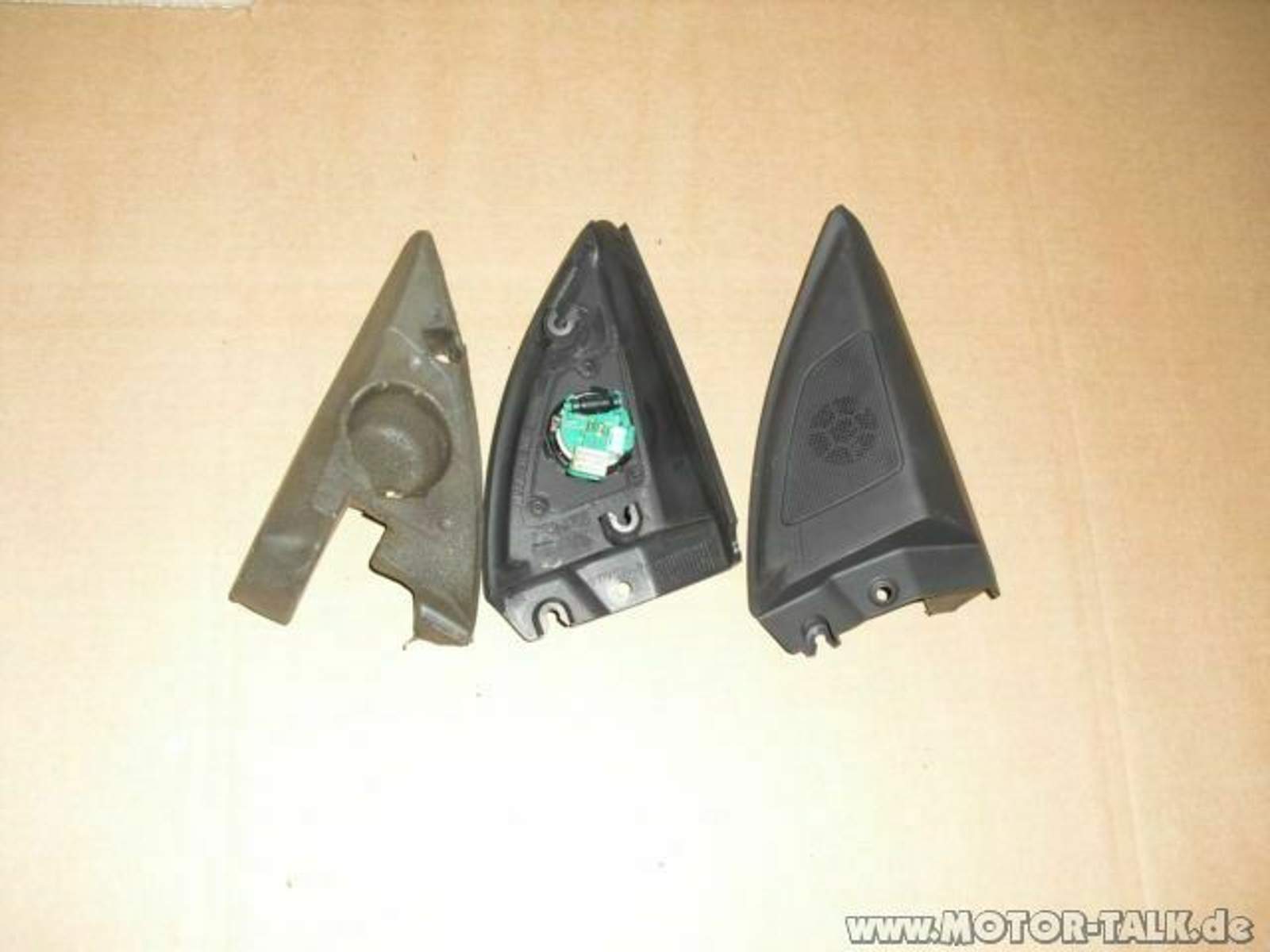

1. Man begutachte mal ausgiebig die Ausgangslage und schlafe auf jeden Fall eine Nacht über die Lösung. Manchmal bemerkt man so noch einen anderen Weg. Hier meine Ausgangslage:
Original Hochtöner und SpiegeldreieckOriginal Hochtöner und Spiegeldreieck

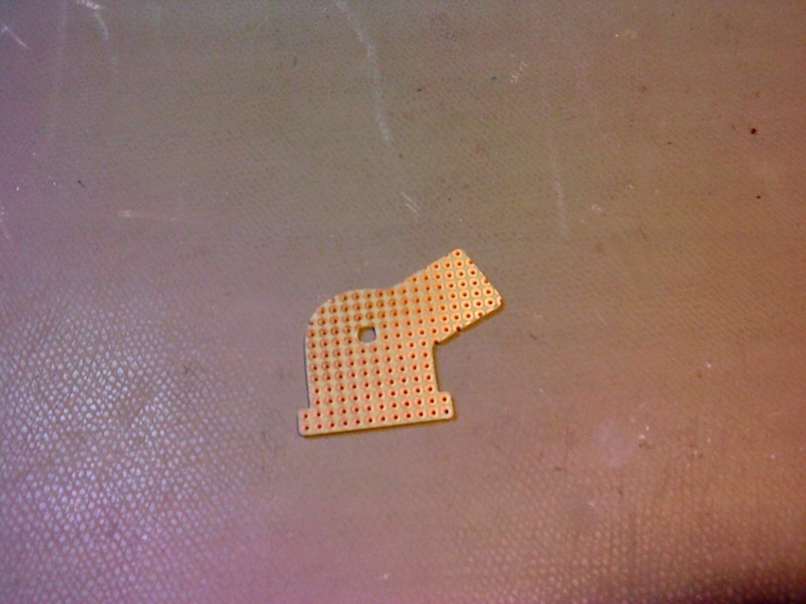

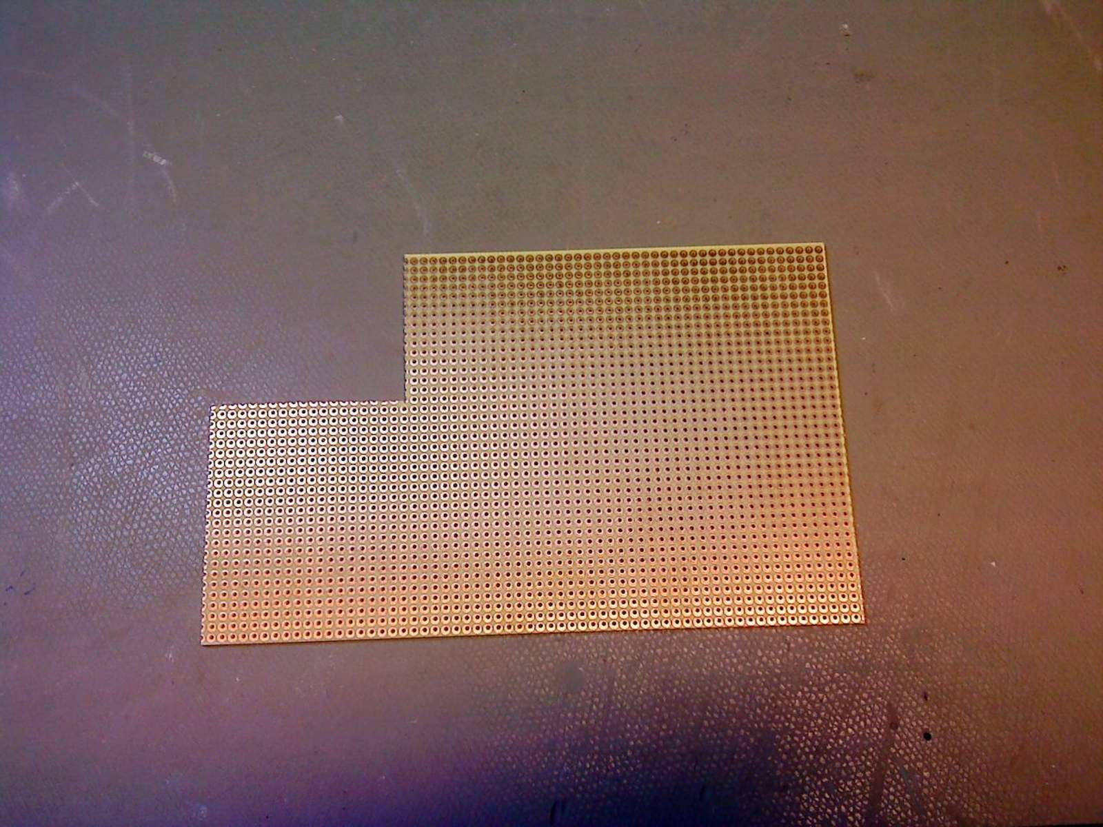

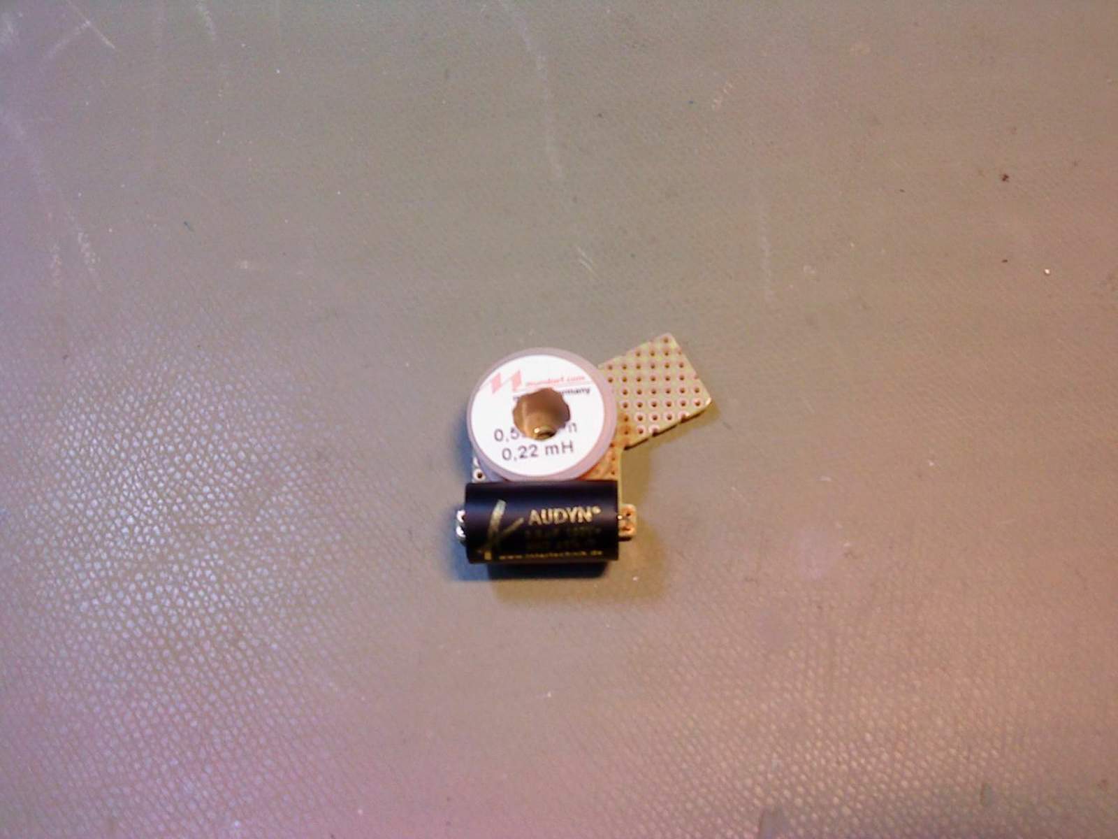

2. Man schneide und feile sich aus einer Platine ein passenden Stück heraus.
Die RohplatineDie Rohplatine
fertig angepasste Platinefertig angepasste Platine

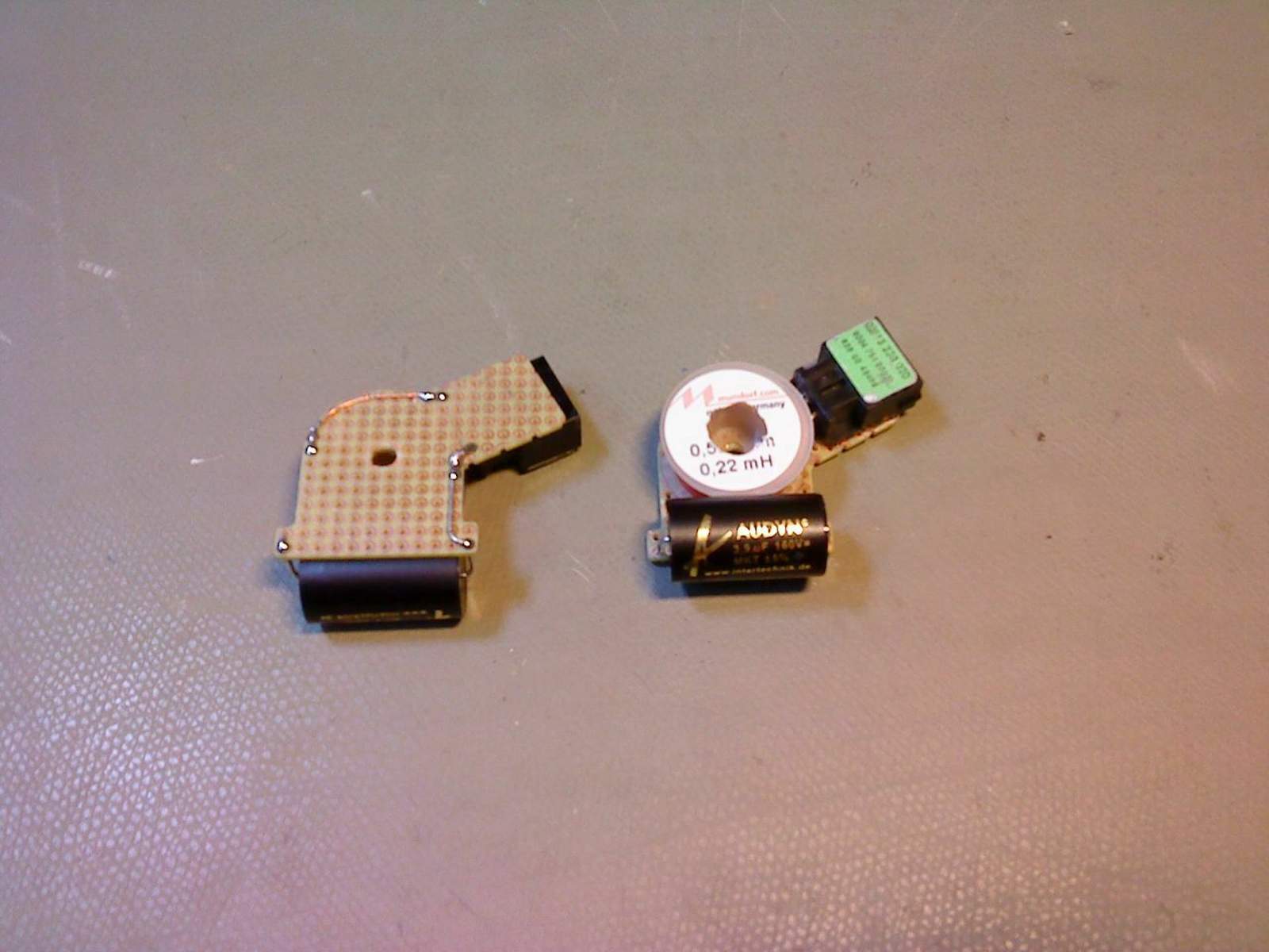

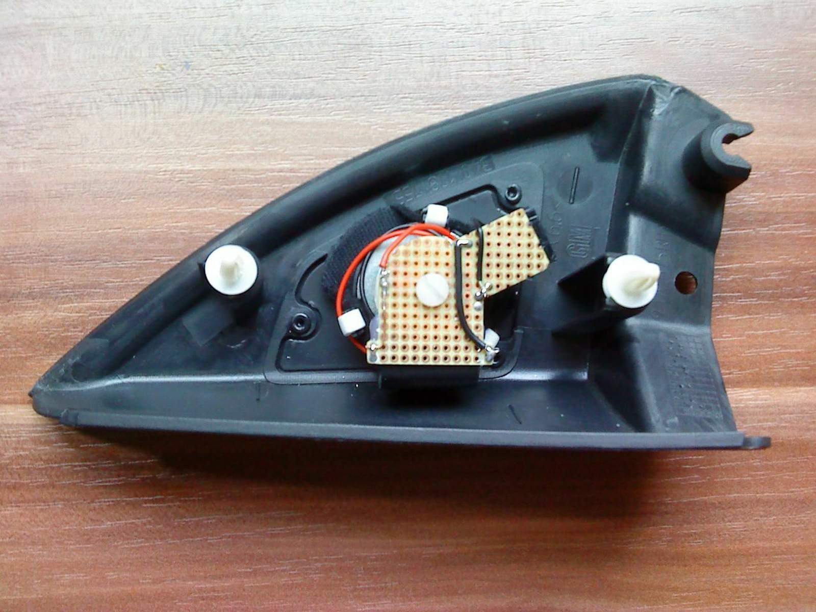

3. Die Weichenbauteile auflöten. Ich habe sie zur Sicherheit zusätzlich mit Heißkleber fixiert.
montierte Bauteilemontierte Bauteile
4. Den Originalstecker anlöten und befestigen. Ich habe ihn hier einfach mit Sekundenkleber auf die Platine geklebt. Hält Bombemfest.
komplette Weichenkomplette Weichen

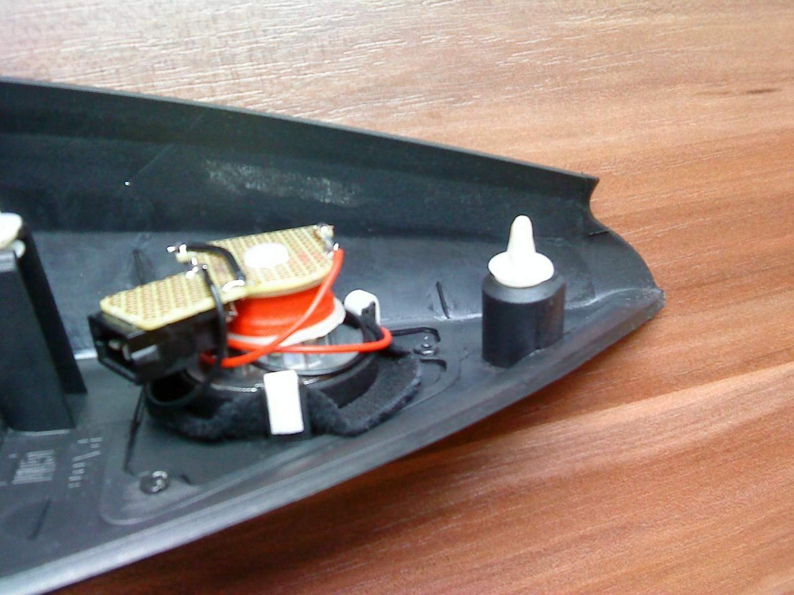

5. Die meisten Hochtöner besitzen auf der Rückseite eine Bohrung mit Gewinde. In dieser die Frequenzweiche mit einer Platikschraube (LÄNGE BEACHTEN!!!) festschrauben. Bei mir sitzt die Schraube in der Mitte der Spule. Eine Platikschraube deswegen, damit man die magnetischen Verhältnisse in der Luftspule nicht stört (sonst wird es ja eine Eisenkernspule ;) ).
Höchtöner mit aufgesetzter WeicheHöchtöner mit aufgesetzter Weiche
SeitenansichtSeitenansicht

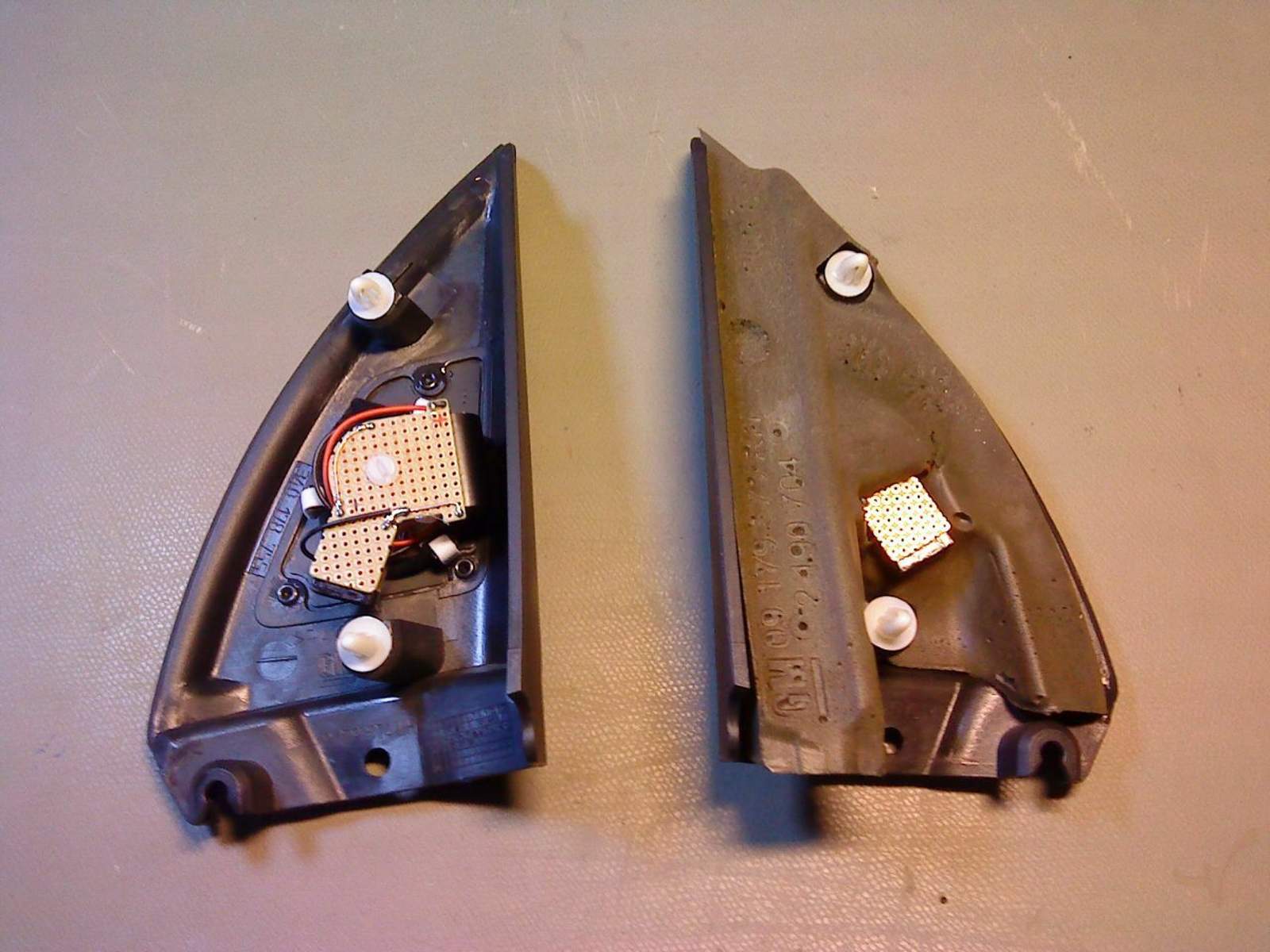

6. Alles zusammenstecken. Wie ihr seht passt die Hochtöner/Frequenzweicheneinheit trotz der etwas größeren Ausmaße immernoch problemlos unter die Schaumstoffabdeckung. Und durch den originalen Stecker ist der Einbau jetzt Plug-and-Play. Eine Rückrüstungfähigkeit ist so 100%ig gegeben, falls ihr einen Leasingwagen habt oder euren wieder im Originalzustand verkaufen wollt.
alles zusammengesetztalles zusammengesetzt

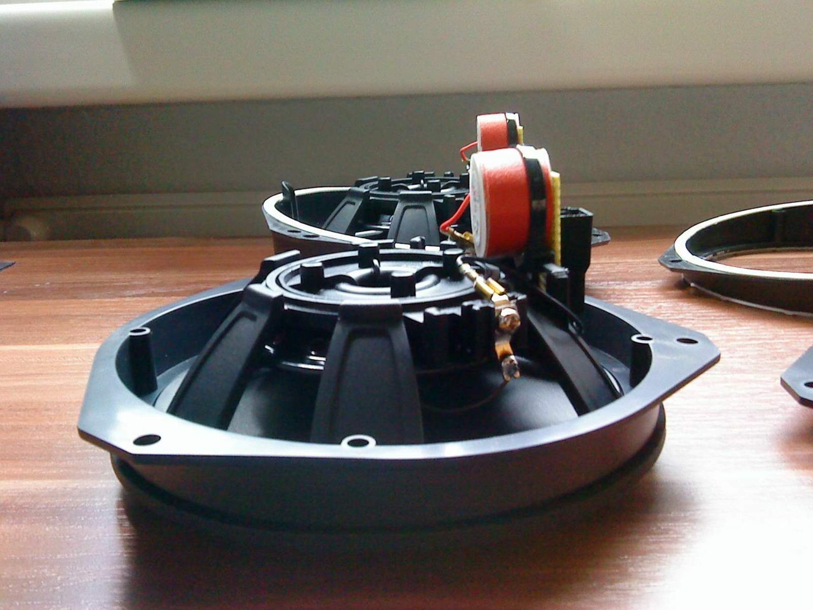

Tieftöner:
Mit dem Tieftöner kann man ebenso verfahren. Ich spare mit jetzt hier nochmal eine Bild-für-Bild-Abhandlung. Das Ergebnis sieht dann ungefähr so aus:
Tieftöner mit LuftspuleTieftöner mit Luftspule
Tieftöner mit eigener WeicheTieftöner mit eigener Weiche
Hier ist die Spule des Tiefpasses wieder zusammen mit dem Kfz-spezifischen Stecker auf einer Platine montiert. Die Platine wurde hier in einem original vorgesehen Halter platziert. Man kann sie natürlich auch woanders befestigen.
Zu beachten ist allerdings immer die Einbautiefe, damit das Seitenfenster noch ordentlich öffnen und schließen kann.
