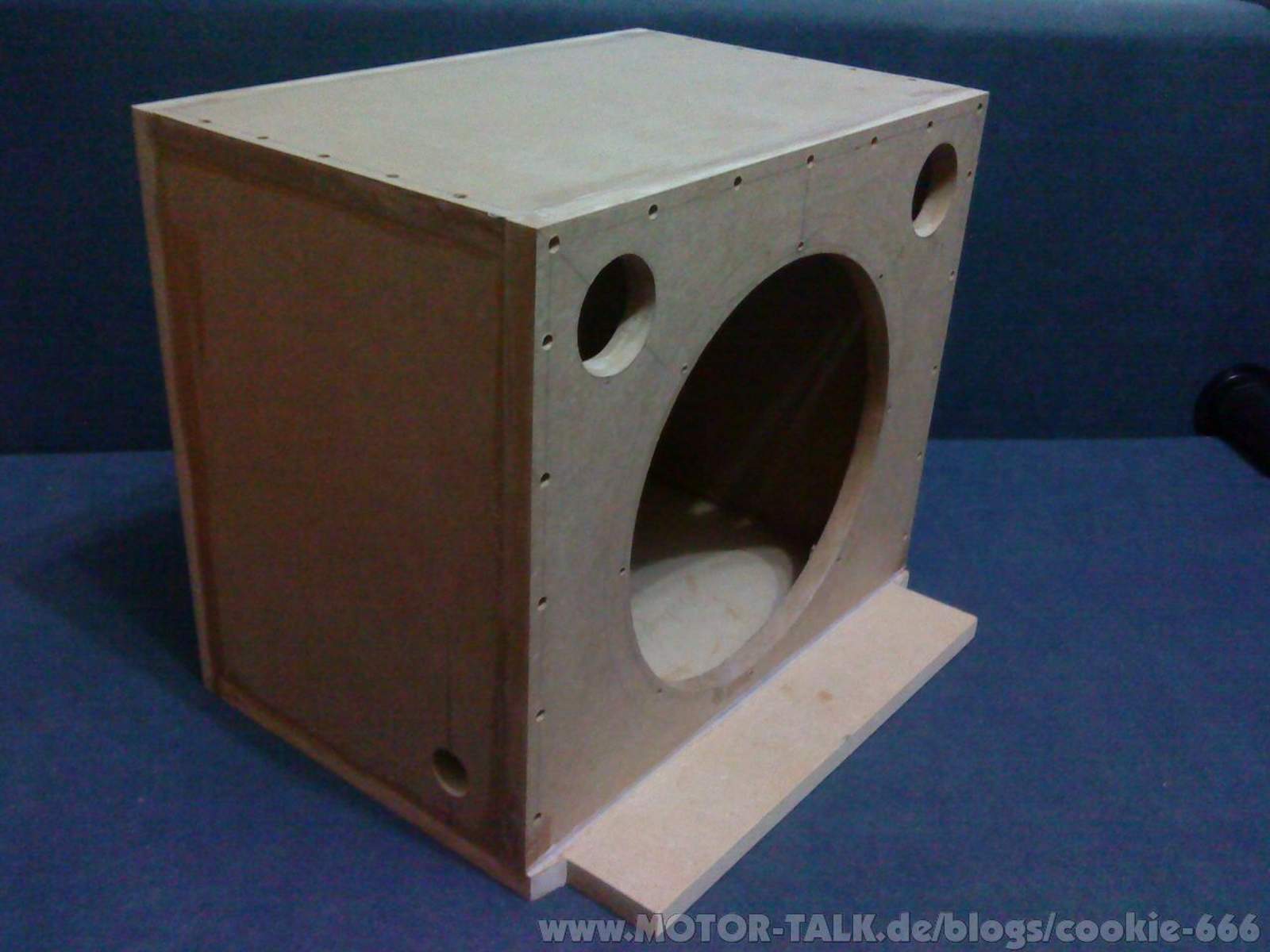

Wer schon mal ein Subwoofer-Gehäuse selbst gebaut hat, steht irgendwann vor der Entscheidung, was machen mit dem hölzernen Rohling?
Die wenisten können oder wollen sich mit der schnöden MDF oder Multiplex-Oberfläche anfreunden.
Eine ordentliche Hochglanzlackierung ist eine Möglichkeit, allerdings ist diese recht empfindlich gegen Kratzer durch im Kofferraum herumvagabundierende Gegenstände.
Eine Beschichtung mit aushärtendem (!!!), farbigen Unterbodenschutz ist robust, schnell und einfach zu machen. Sieht aber eben mit der matten Oberfläche nicht so edel aus.
Die klassischste Art der Gehäuseveredelung ist wohl nach wir vor das beziehen mit Stoff. Da ich noch eine Bahn farblich passenden Moquette-Stoff in meinem Keller gefunden habe (die hatte wohl mein Vormieter da liegen lassen), habe ich mich auch für diese Variante der Veredelung entschieden.

Schritt 1 - Planung:
Überlegen was die Sichtflächen sein werden. Alle Schnittkanten möglichst in nicht sichtbare Bereiche legen. Wenn man sich das überlegt hat, probehalber mal die Stoffbahn um das Gehäuse wickeln, ob es auch wie geplant funktionieren kann.
Bei mir sind Rück- und Oberseite die Sichtflächen. Ich werde also logischerweise den Stoff um Unter-, Rück-, Ober- und Vorderseite wickeln und an den Seiten zurechtschneiden. Also quasi wie bei einem Geschenk, das man in Geschenkpapier packt.
Sinnvollerweise legt man den Stoß (also Anfang und Ende des Bezugs) auf die Mitte der Unterseite.
fertiges Eigenbau-Gehäusefertiges Eigenbau-Gehäuse
