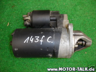

Bild vom Anlasser siehe Anlage (Anschauungsmaterial ;))
