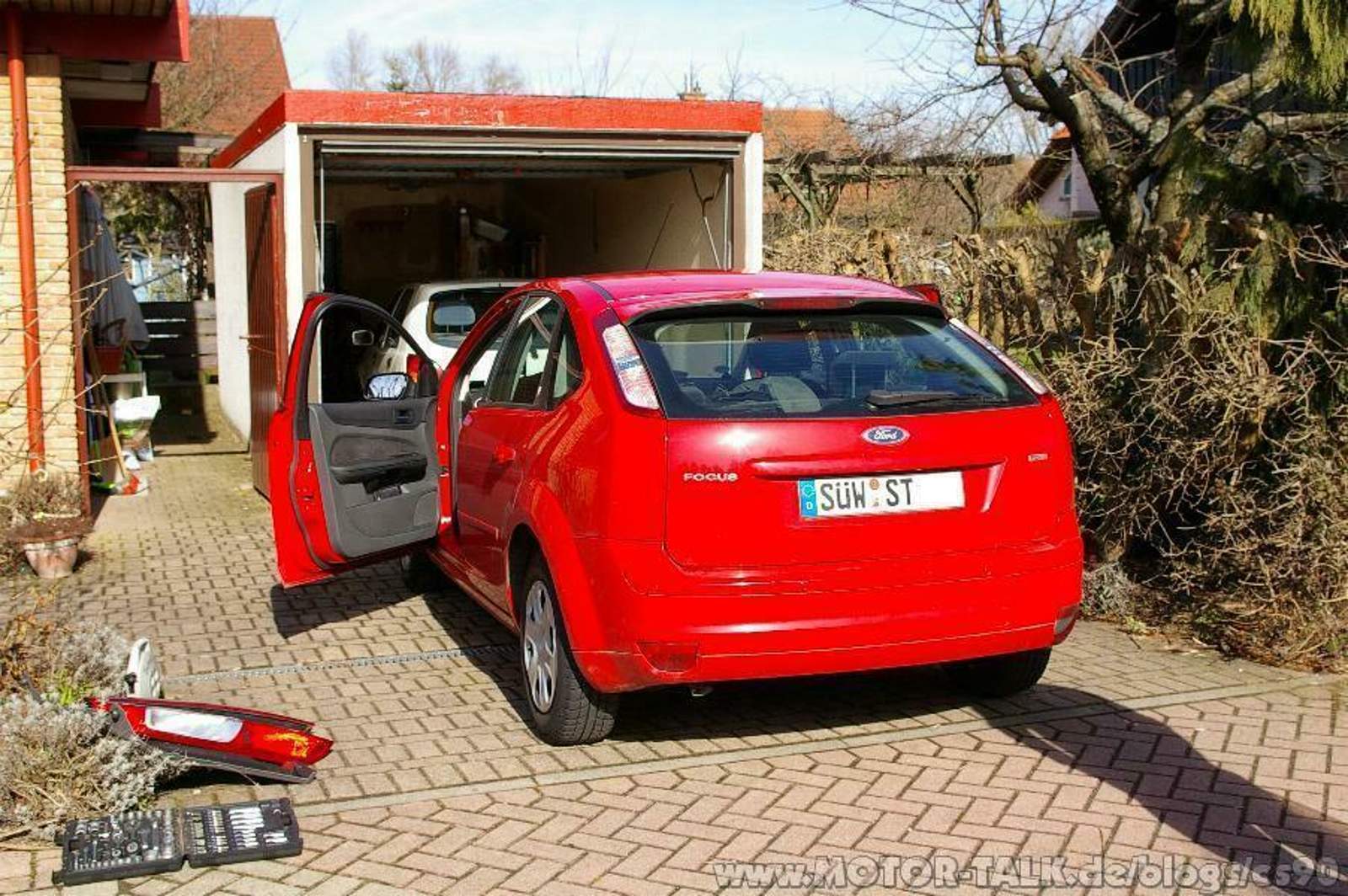

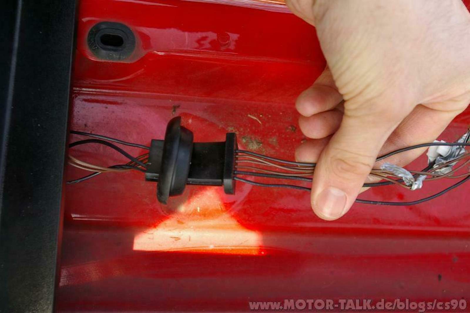

Mit der Hilfe meines Bruders (auch bekannt als Vorbesitzer des Focus), der einfach besser löten kann und um Zweifel davon eh mehr Ahnung hat (Er: Fahrzeugtechnicker; Ich: Banker^^), wurden am Wochende die LED-Rülis endlich mal eingebaut und angeschlossen.
Eine richtige Anleitung zum Anschließen ,das schonmal vorweg, kann man aber leider nicht geben.

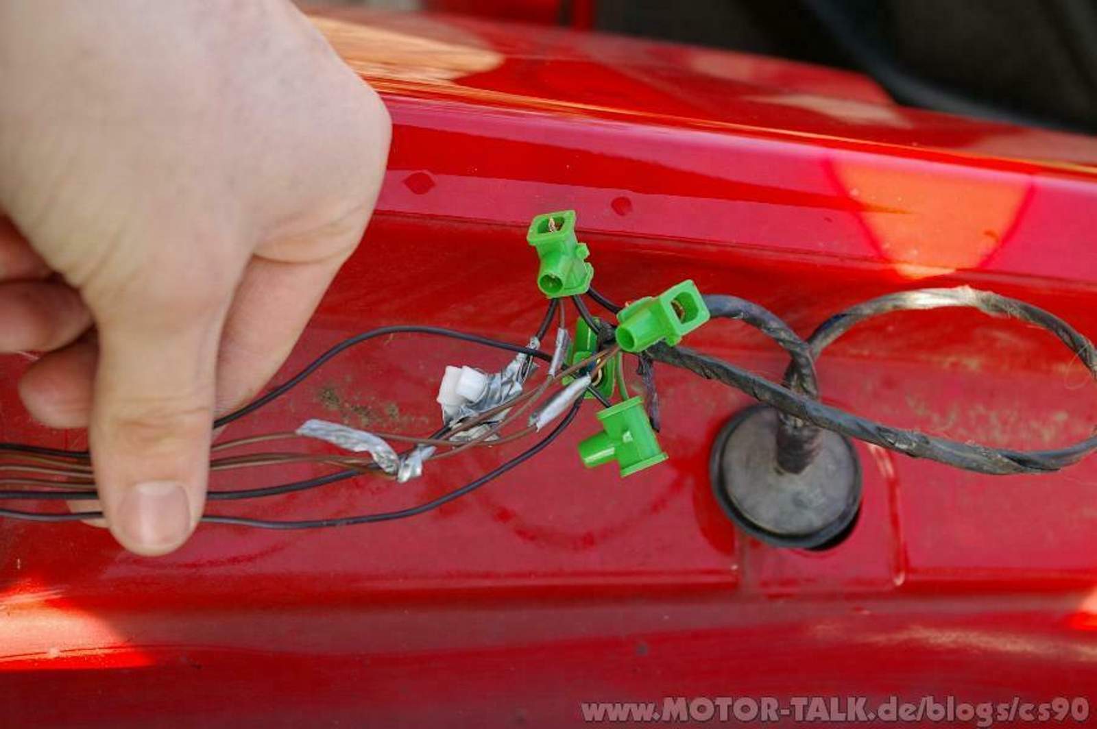

Das liegt daran, dass Ford auch beim Focus mal wieder beweist, dass es möglich ist auf der rechten Seite ein braunes Kabel für die Masse zu benutzen und auf der Linken ein schwarzes.
In diesem Fall bleibt einem wirklich nur Kopfschütteln übrig weil sogar die rechten Rückleuchten anders verkabelt sind als die linken!!! ...

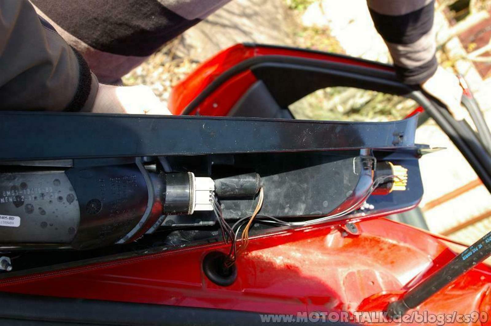

Es bleibt euch beim Einbauen also nur das Ausprobieren. Wir haben das so gemacht, dass wir die Anschlüsse der FL-Rülis abgeschnitten haben und dann die Kabel an die Endstufen angeschlossen haben (Strom haben die ja immer und sind direkt beim Kofferraum;) ). So konnten wir schauen für welche Funktion welches Kabel ist. Dann haben wir die sortierten Kabel per Lüsterklemmen an den Fahrzeugkabelbaum angeschlossen (auch an dem Fahrzeugkabelbaum müssen die Adapter abeschnitten werden).
imgp2950imgp2950

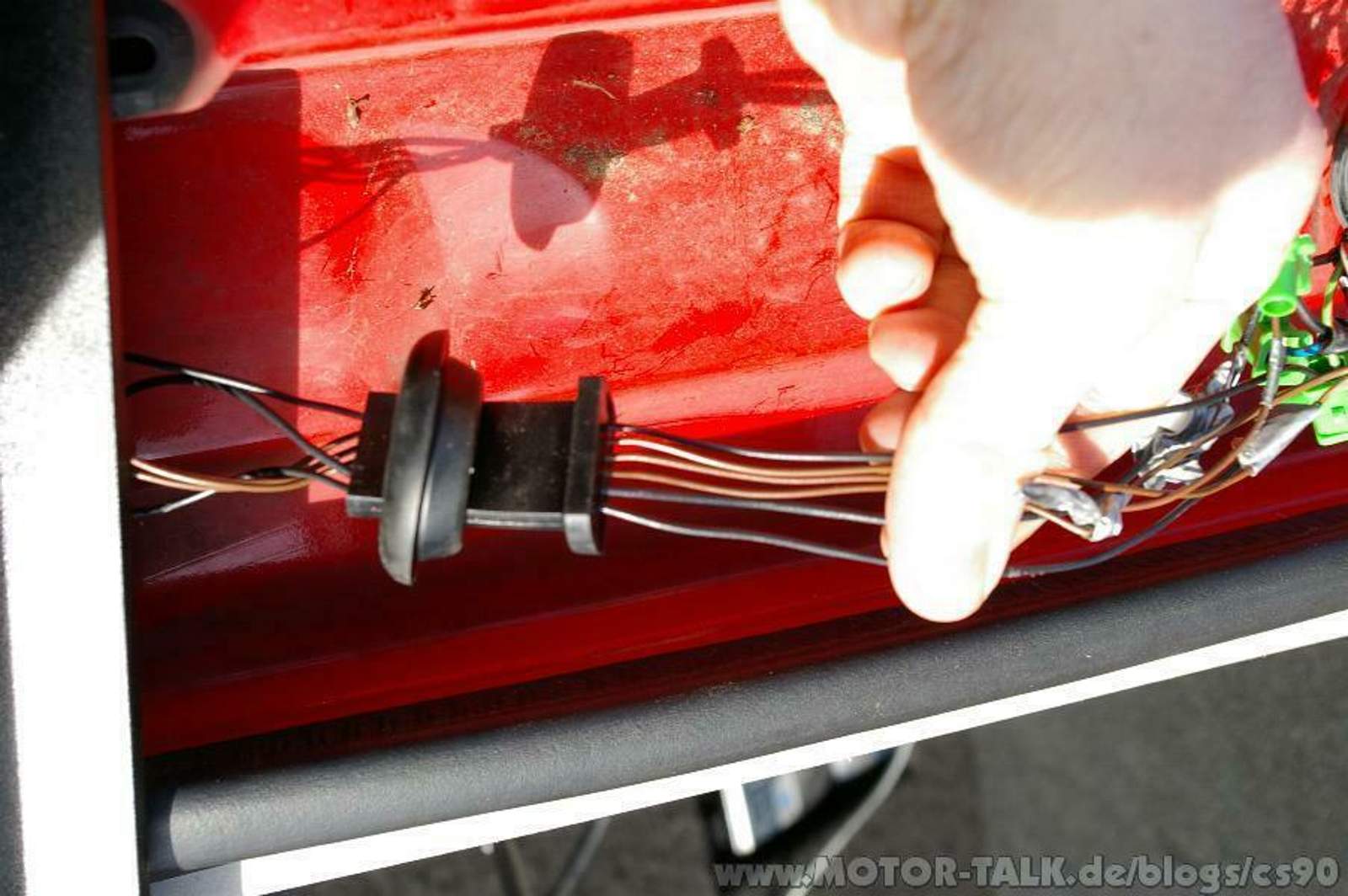

Nachdem alles so funktioniert hat wie es sollte haben wir die Kabel zusammengelötet und per Schrumpfschlauch und jeder Menge Klebeband abisoliert.
Die gelöteten Kabel sind im Auto also hinter der Tülle verschwunden.
Tja und dann muss man eigentlich nur noch die Rückleuchten in die Klipps drücken und die 2 Schrauben festmachen.

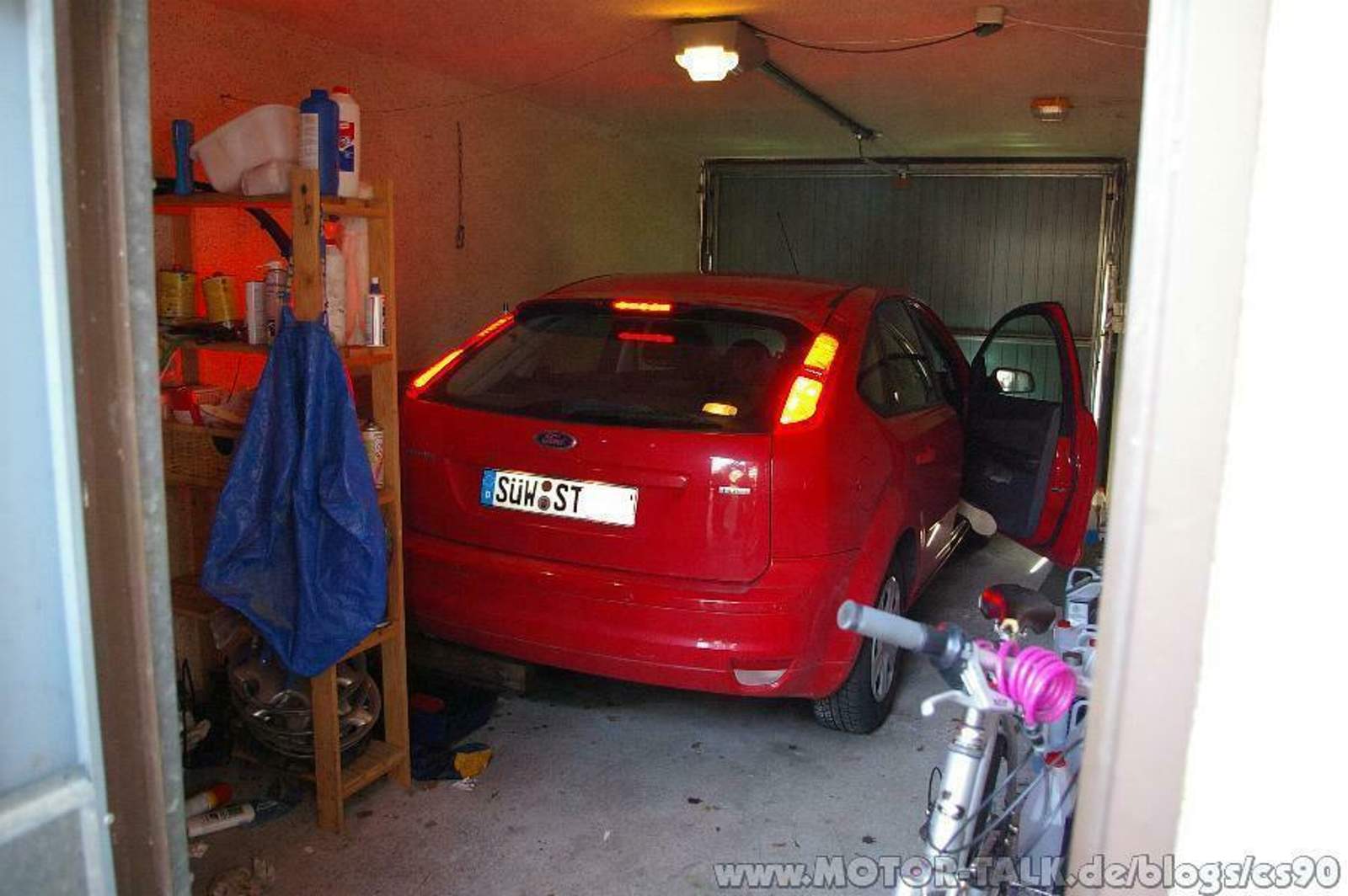

imgp2966imgp2966
Schon fertig ... das Ausprobieren kostet zwar nerven aber es lohnt sich schon wie ich finde.

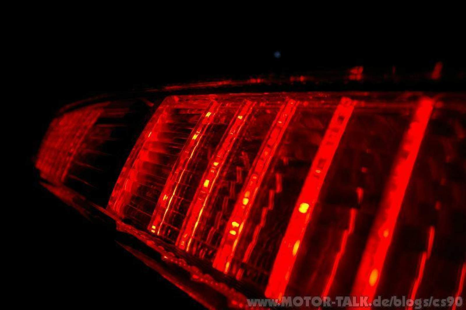

Vorallem scheinen die Rückleuchten dunkelröter zu sein und vorallem zu leuchten, was meiner Meinung nach besser aussieht.
Ach ja zur Funktionsweise dieser Rülis: Es sind 6 LEDs verbaut, die Lichtleiter anstrahlen. So wird das Standlicht realisiert.
Die anderen 2 Funktionen, also Blinken und Bremsen, werden weiterhin durch Glühbirnen abgedeckt.
In meinem Fall war es gut, dass auch neue Leuchtmittel dabeiwaren. An den beiden Blinkerbirnen (sind auch beim VFL gelb) war die Farbe schon abgeblättert und viel in die Rückleuchte ...
Bei den FL-Rülis ist die Blinkerbirne gelb und die Bremsleuchte rot (beim VFL weiß).
