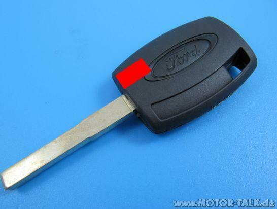

Es begab sich im Sommer, dass mein schöner,treuer Ford Klappschlüssel unauffindbar war. Das ganze natürlich nicht zu Hause sondern in der Nähe von Köln. Kein Ersatzschlüssel zur Hand. Mist, dachte ich. Was nun?
Super wenn man einen so netten Vater hat wie ich, der mit seinem Auto'chen (im übrigen ein weißer Skoda Superb; zu dem aber vielleicht später mal mehr ... ) vorbeikam und mir den Ersatzschlüssel brachte. Puh! Nochmal Glück gehabt. Nur wie jetzt weiter? Mit diesem Schlüssel hier: kann man sich ja nicht wirklich blicken lassen.
Zumal der Focus ja nur noch ein Schloss hat. Und das ist auf der Fahrerseite.
Ersatz musste also her. Ford wolte 300€. Das geht ja mal garnicht als engagierter Bastler. Also bei Ebay nach Schlüsseln ausschau halten. Dort gibt es aber leider immer nur die Gehäuse, ohne Innenleben. Also aufpassen liebe Leser! Das ist noch lange nicht der Endpreis!
Dann ein Zufallsfund im FFCD-Forum. Ein Klappschlüssel ohne Rohling dafür mit Innenleben für 25€. Top; sofort zugeschlagen. Jetzt aber das große Problem. Woher den Rohling nehmen wenn nicht stehlen? Bei Ebay gibt es keine Angebote. Der Fordhändler hatte auch nichts parat. Hmm ...
Nach langem Gesuche hatte ich endlich jemanden bei Ebay, der einen Rohling liefern konnte. Dann nur noch Schlüssel fräsen lassen und los geht es? Denkste!
Der Schlüssel muss noch programmiert werden. Und jetzt liebe Leser kommen wir zum eigentlichen Punkt.

- funktionierenden Schlüssel ins Schloss
- Tester anschließen und alle Schlüssel löschen
- Fahrzeugcode auslesen
- Tester an das Internet anschließen und Code von Ford runterladen
- alle Schlüssel per Tester anlernen (einstecken und freigeben)
Alles in allem eine Arbeit von 10 - 15 Minuten. Da gab es natürlich schön was in die Kaffeekasse, und ich konnte endlich wieder standesgemäß mein geliebtes Auto'lein öffnen.
