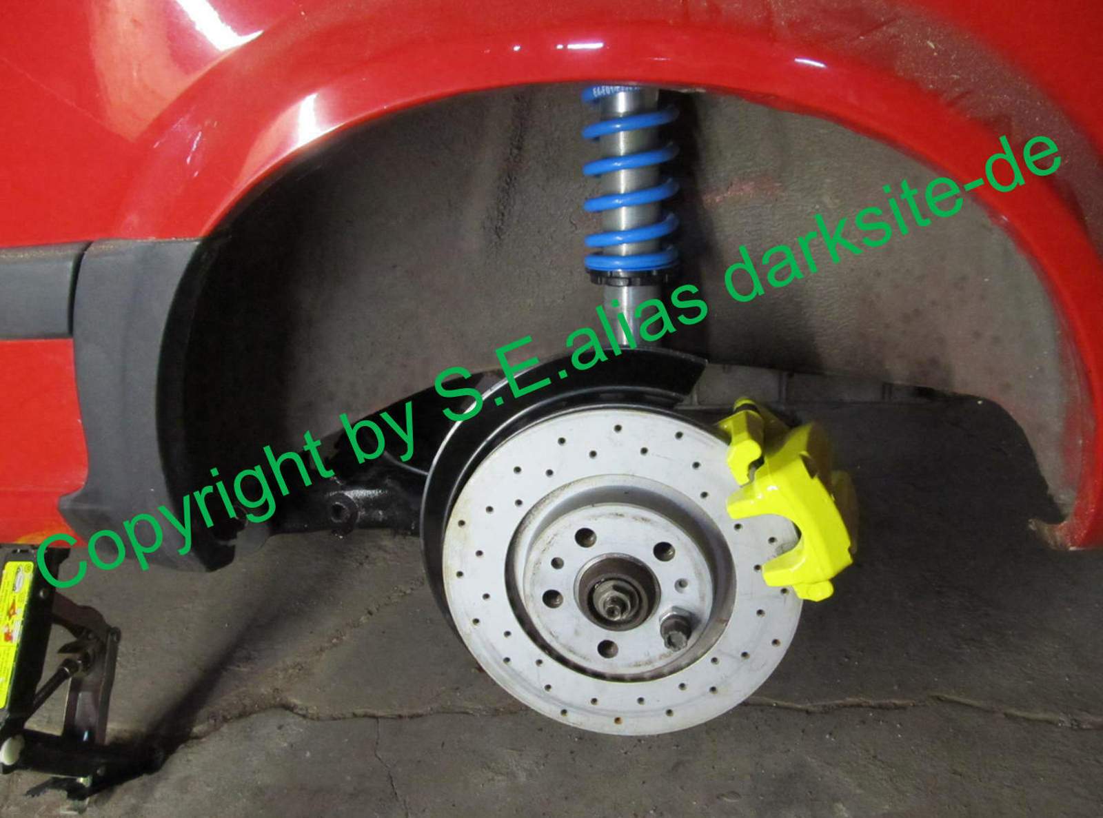

Wie man sieht nimmt auch die hintere Bremse Gestalt an, hier mit lackiertem Sattel und Träger, sowie Bremsscheibe und Deckblech, Beläge fehlen hier noch, sind aber schon da.

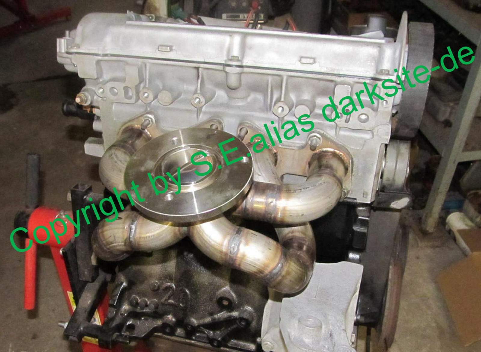

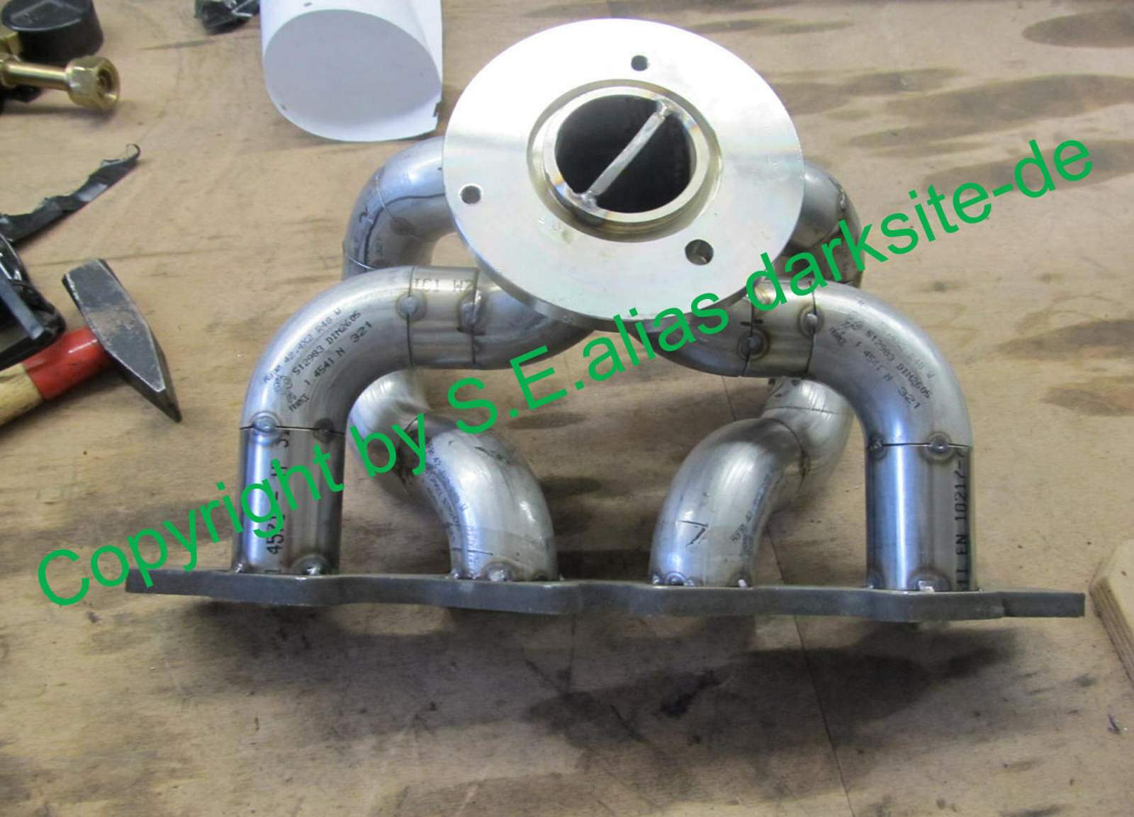

Auch ist der Krümmer im großen und ganzen fertig, nur die Bearbeitung des Turboflansches fehlt noch, wird so grob dreieckig an die Form des Turboladereinganges angepasst, aber man sieht ja das der Flansch ein Drehteil ist, und natürlich noch die Abstützung nach unten. Der Krümmer war sehr aufwendig durch den Twinscroll Lader, aber ich hoffe die Arbeit hat sich gelohnt/lohnt sich im Endeffekt.
Die Trennung der Kanäle 1 und 4, sowie 2 und 3 geht im Lader selbst weiter bis kurz vor Turbine, deshalb dieses Flanschbild. Rohrdurchmesser ist innen 38,4mm, somit ist der Übergang vom Kopf zum Krümmer perfekt und nicht zu groß. Rohrmaterial ist Mischmasch aus 1.4541 und 1.4571.

hast den Krümmer selber gemacht? Muss sagen sieht gut aus und nach viel Arbeit!
Hast du die Wege irgendwie berechnet?
Tue Jun 26 23:35:40 CEST 2012    |    Roland0815
Hut ab, vor der Arbeit...
Schaut nicht so aus, als ob da Wege berechnet sind. 2 und 3 sind länger als 1 und 4. Da ja aber offenbar 1 und 2 sowie 3 und 4 jeweils vor dem Lader zusammenlaufen, hätte ich mir das schon etwas überlegt. Mit etwas Pech bekommt er damit hässliche Verwirbelungen im Abgasstrom vor dem Lader...
Ist er sich sicher, dass er sich mit dem Materialmix keine Kontaktkorrosion einfängt? Der Krümmer wird ja im Betrieb schließlich wieder bis in die Rotglut warm. Wäre ja schade um die ganze Arbeit, wenn die Schweissnähte in 1 oder 2 Jahren zu gammeln anfangen, und der Krümmer sind wieder in die Einzelteile auflöst[1]...
Die Scheiben hinten sind ja niedlich. Die sehen genauso groß aus, wie bei 140 SerienPS. Ist er sich sicher, dass die für die Leistungssteigerung reichen? Vorn sollte dann schon was in der 16" Klasse kommen, oder?
Roland
[1]Nicht umsonst werden Stahl-(Fächer)krümmer normalerweise aus "einem Stück" geformt zwischen den Flanschen...

Wahnsinns Projekt! Sehr geil! Ein kleinen Tip habe ich aber vielleicht für dich: Die Muttern an den Stehbolzen für den Abgaskrümmer sehen nach gewöhnlichen Muttern aus. Nehme unbedingt Kupfermuttern! Normale Muttern gehen zwar auch, aber wenn du die jemals wieder abbekommen willst ist das fast nicht möglich. Haben den Fehler selber schon gemacht ;)

@all, berechnet ist bei dem Krümmer nichts,bei vergangenen Projekten hab ich mir teilweise den Kopf zu stark über irgendwelche Detaillösungen zerbrochen, die sich am Ende als doch nicht so wichtig rausstellten, so das ich zum Schluss gekommen bin es erstmal so zu versuchen.
Vorweg, die Schnecken im Lader sehen vom Volumen auch unterschiedlich aus.
Sollte sich herausstellen das es vielleicht doch nicht optimal ist, dann würde ich das nocheinmal komplett berechnen, Volumentechnisch, Längen und sogar strömungstechnisch.
Und dementsprechend um-/neubauen
Man sollte sich auch nocheinmal im Hinterkopft behalten, das ich bei diesem Projekt mit geringstmöglichen finanziellen und auch bautechnischen Aufwand das Auto aufbauen möchte.
Und ich denke man sieht das es hart kalkulliert ist.
Zum Materialmix: Bestellt war die gleiche Güte, gekommen sind unterschiedliche.
Abwer die Werkstoffe liegen nicht soweit auseinander, und der Schweißzusatz deckt beide ab. Kontaktkorrosion erwarte ich keine, ist ja nicht so als würde man Stahl und Edelstahl zusammenschweißen.

Der Krümmer ist in Zusammenarbeit mit meinem Kumpel entstanden, also kein reiner Eigenbau.
So gut schweißen kann ich leider nicht, und hab auch nicht seine Möglichkeiten mit formieren usw.

Du bist der erste dem die hintere Bremse zu klein ist, :-)
Auch wenn es so aussieht als ob die klein wäre, handelt es sich um 280x22mm und das an der Hinterachse. Diese Bremscheibe hat ein VR6 in erster Ausführung an der Vorderachse!
Also ich kenne keinen der diese Bremse hinten fährt, max 256x22.
Vorderachse habe ich 312x25mm und bin der Meinung das das mit dem 23,81 HBZ gut an nem 1000kg Auto funktionieren wird.

280mm sind Ok. auf dem Foto (ohne Maßstab) sahen sie aus wie meine (240mm Serie). Die 2 cm kann man schon mal übersehen. :D
Prinzipiell können Bremsen nie zu groß sein. Und 1000kg ist jetzt auch nicht wirklich leicht. Ne 600PS Shelby-Cobra wiegt um die 800... ;-)
315 auf der VA sieht dann schon gut aus.

Bei dem Krümmer mit den Schweissnähten hätte ich halt etwas bedenken, weil der im Betrieb halt sehr gut warm wird. Vorn vermutlich deutlich > 900°C und am Lader deutlich kälter. Da werden die Schweissnähte regelmäßig auf Scherung belastet. Aber als preiswertes Provisorium zum Testen sollte es ne Weile halten. Daumen hoch!

Bremsen sollten für die Leistung entsprechend dimensioniert sein, :-).
Wobei sicher einige denken werden das für meine angestrebte Leistung die Serienbremse reichen würde, mir aber nicht.
1000kg hab ich jetzt mal so in Raum geworfen, da nen 2er mit VR als 2Türer ziemlich immer bei 1085 kg lag. Wenns weniger wird ist es mir auch recht, aber bei den verbauten Komponenten, wenn ich da so an VR Achsen und Bremse/Felgen denke wird das schon in die Richtung 1000kg gehen, leider.
