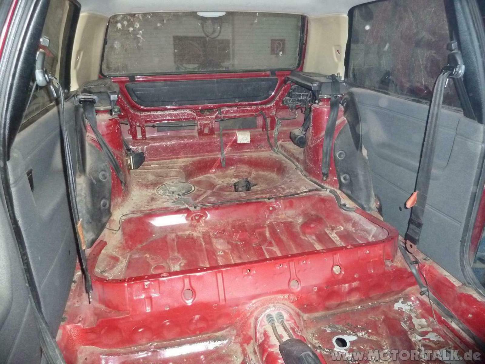

Also haben wir uns die abgeschnittene Karosserie wieder zur Hebebühne geholt und begutachtet. Der Zustand war derselbe wie nach den letzten Arbeiten und hatte sich durch die Standzeit nicht verschlechtert. Da die Lagerhallen ein extrem trockens Klima haben setzte sich auf den blankgeschliffenen Stellen am Unterboden kein bis sehr wenig, also kaum sichtbarer Flugrost an was zu vernachlässigen ist da ja sowieso noch einmal geschliffen, drüberlackiert und versiegelt wird.🙂

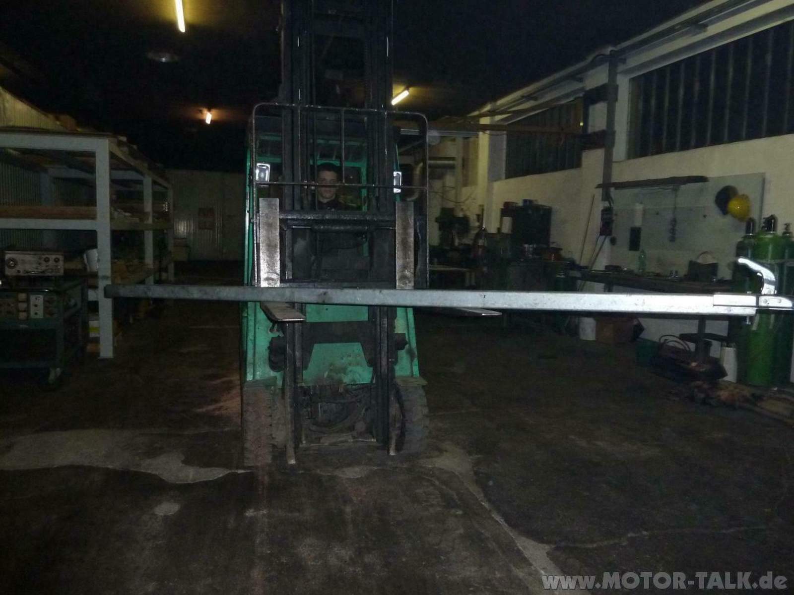

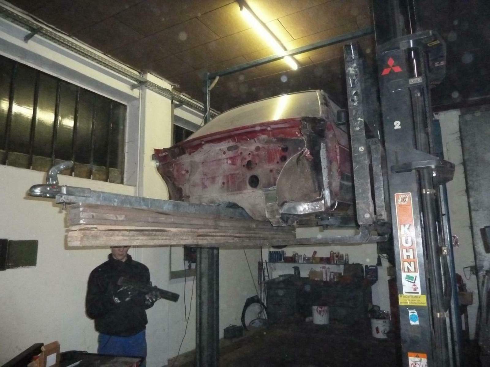

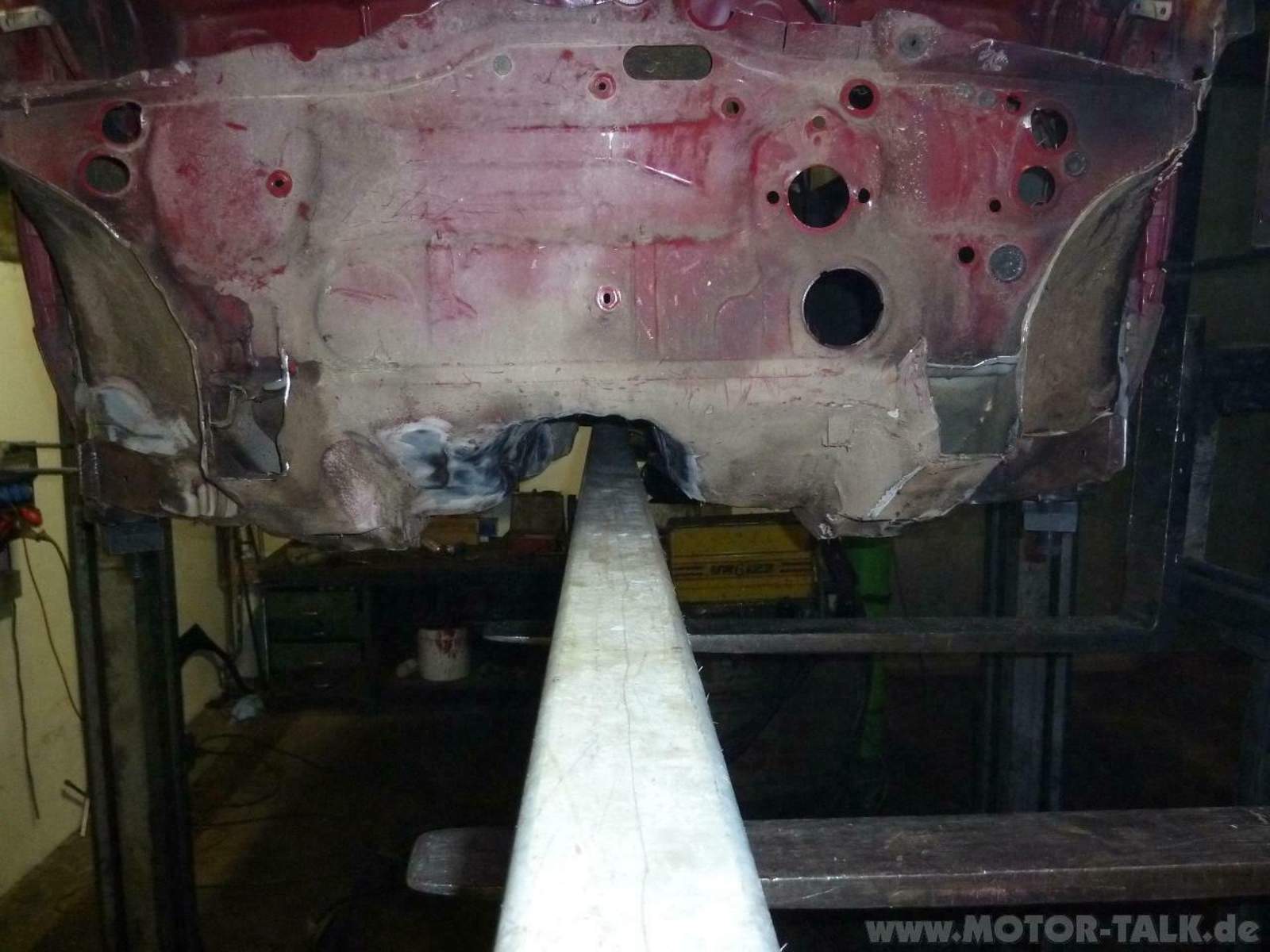

Mit meinen nach wie vor besten zwei Kumpels habe ich mir dann einmal den Stapler geschnappt und das Deichselrohr (70x70x5mm) unter die Karosserie gehoben. Nach dem Einrichten, haben wir uns auf ein Deichselvormaß, also das Maß von Kugelkopfmittelpunkt bis Karosserie-Spritzwand, von 1,35m geeinigt.🙂 Optisch könnte das Maß um 100 bis 150mm kürzer sein, doch geht es hier vor allem um die Stützlast auf dem Kugelkopf, welche bei meinem 2er auf 50kg beschränkt ist und dabei gilt je länger das Deichselvormaß ist, desto kleiner wird die Stützlast des Anhängers.😉

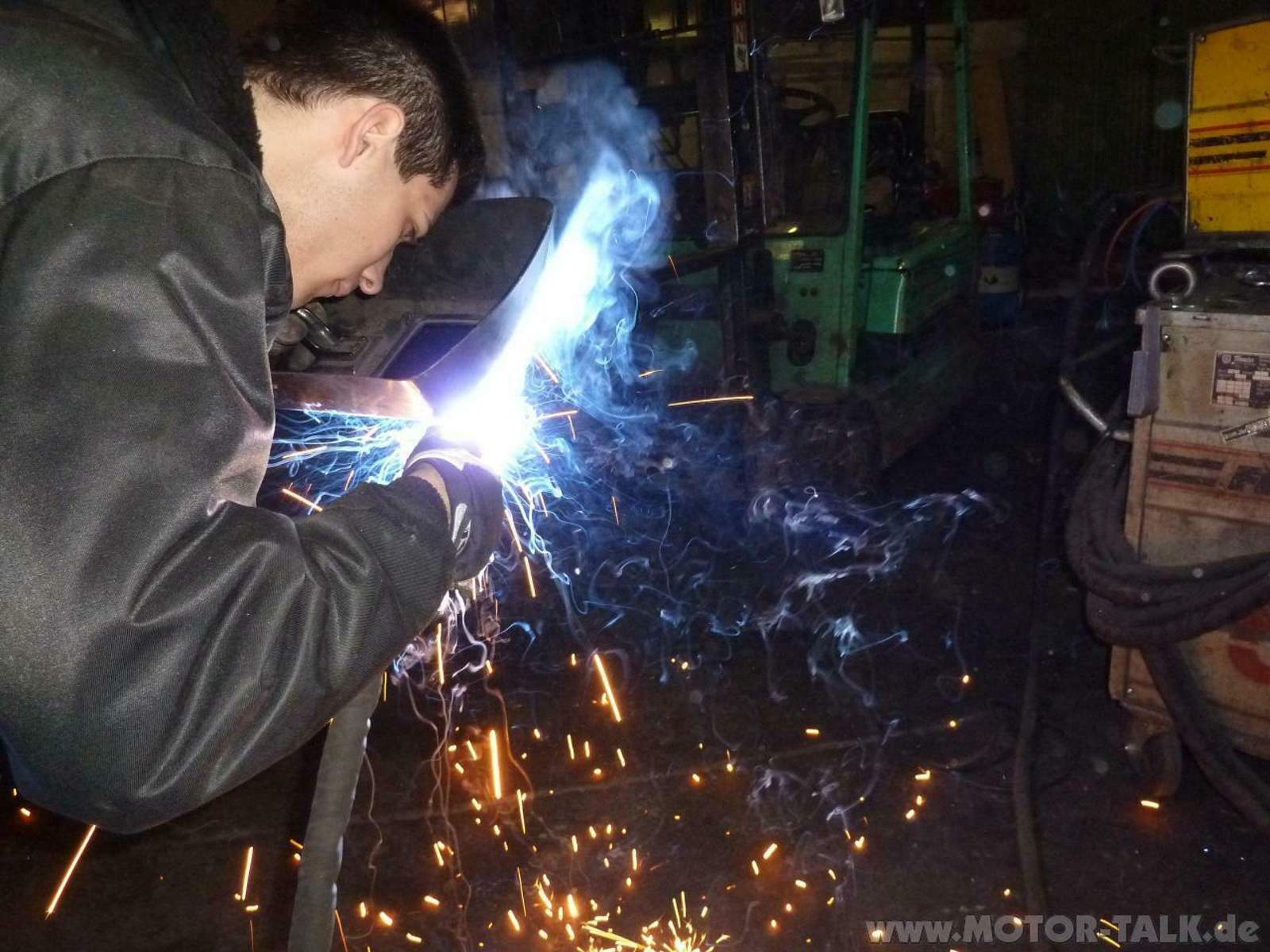

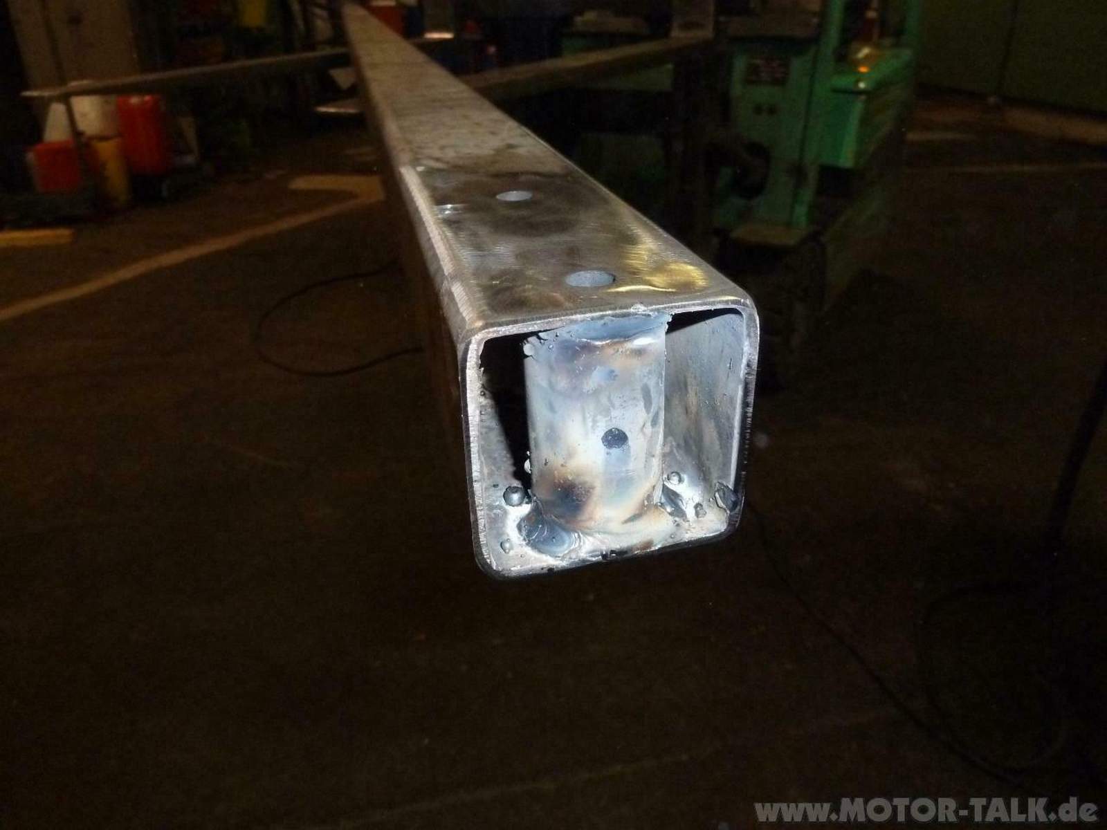

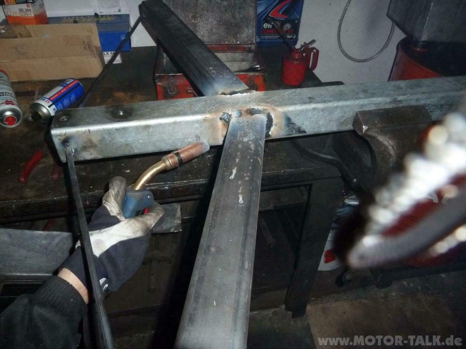

Nachdem wir noch ordentliche Buchsen für die Schrauben der Kupplungsbefestigung in das Rohr eingeschweißt hatten ging es an die eigentliche vorgenommene Arbeit für den Tag. Während wir uns an die Verwirklichung unseres theoretischen Lösungsansatzes machten zeigte sich immer mehr, dass die Umsetzung keine leichte werden wird.🙁 Vor allem was das Schweißen anging hätten wir erhebliche Probleme bekommen da ich nach Möglichkeit alle Verbindungen rundherum verschweißen will (Vermeidung von Rostnestern) und die Zugänglichkeit der betreffenden Stellen nicht gegeben war.

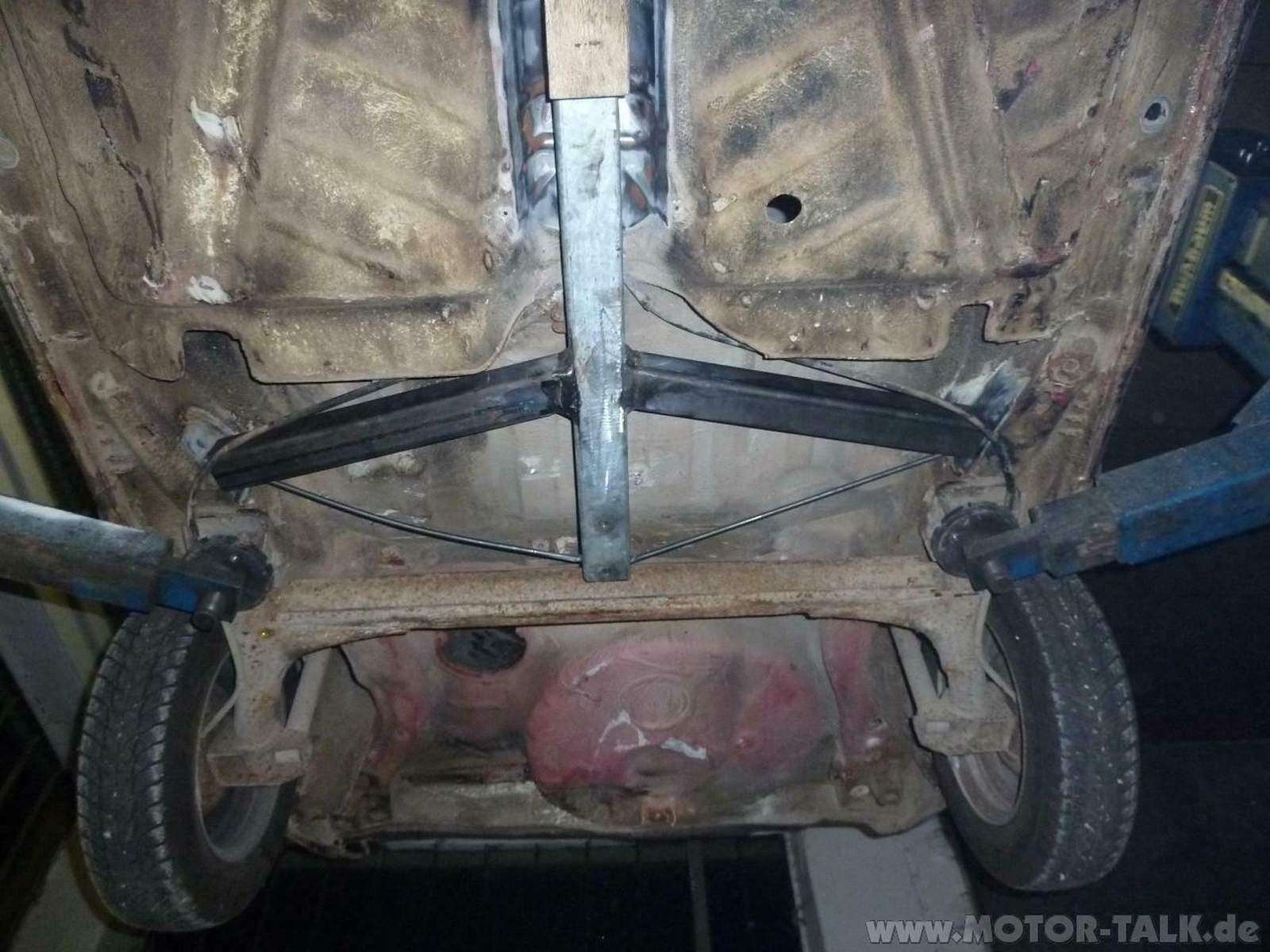

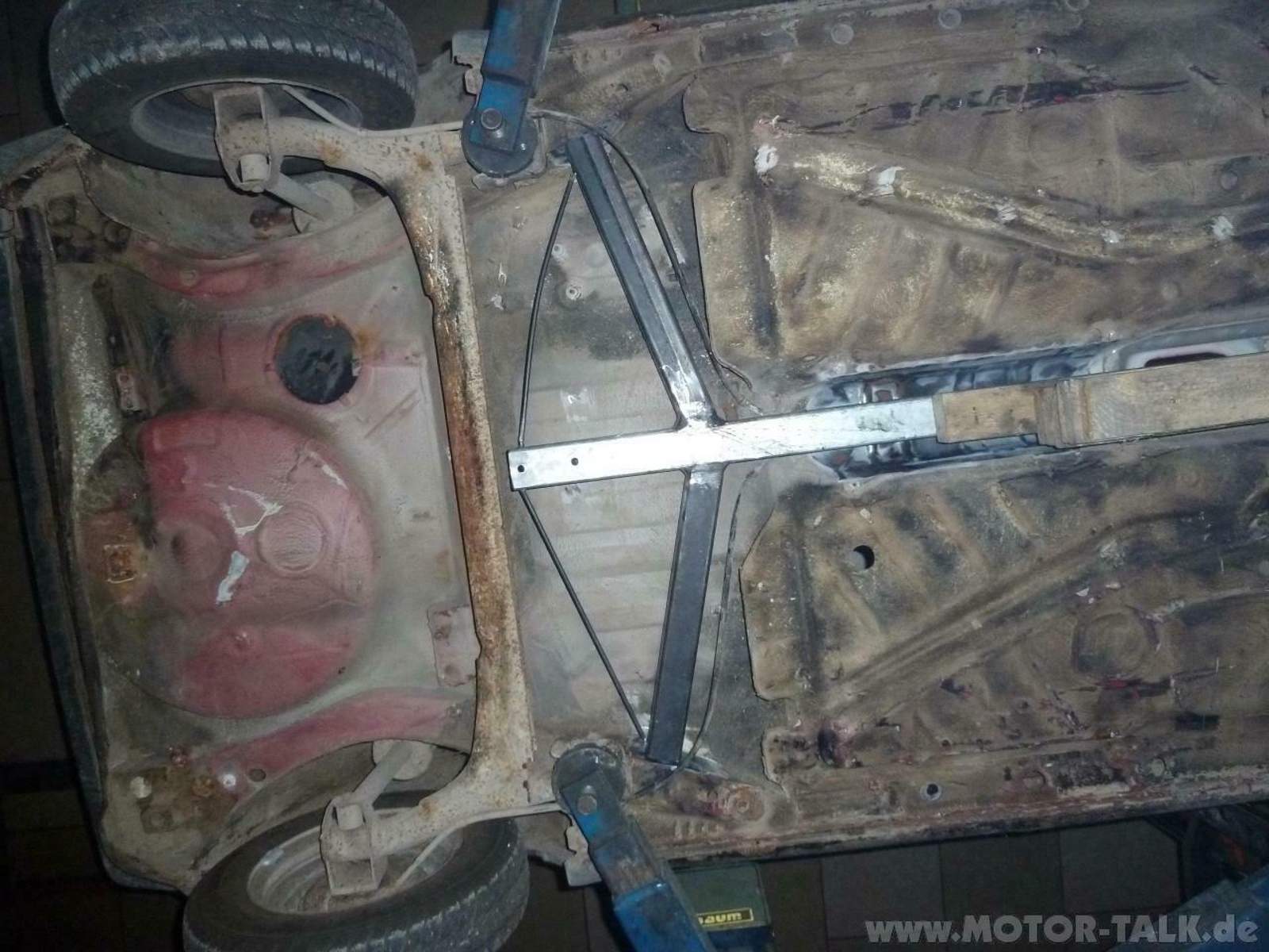

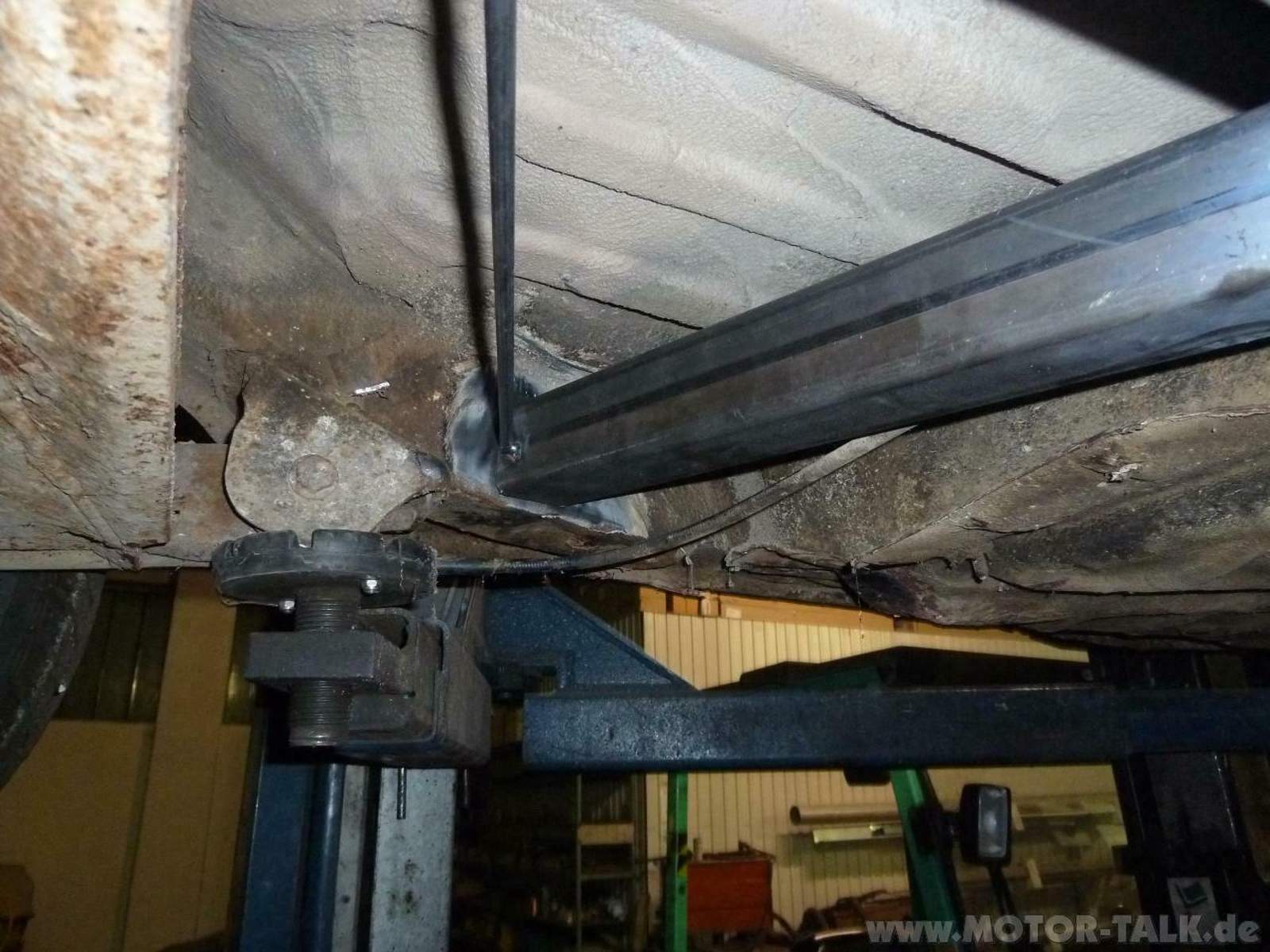

Während dem Herumbasteln hatte einer von uns eine gute Idee. Kurz unsere Brains gestormt 😁, den alten Plan über Bord geworfen und passende Vierkant-Formrohre aus dem Lager geholt, haben wir sofort damit begonnen die Idee umzusetzen.🙂 Näheres dazu seht Ihr in den Fotos, welche selbsterklärend sind. Die schrägen 8mm Rundstahlteile dienen nur zur Absteifung gegen den Verzug beim Schweißen und kommen später wieder weg. Grob gesagt wird das Deichselrohr mittels einer V-Verstrebungen schräg zu den Achsaufnahmen fixiert. Das gleiche Prinzip werden wir zwischen den Längsträgern an der Spritzwand umsetzen.
Nach einigem Schneiden, Schleifen, Schweissen und Anprobieren hatten wir dann den unangenehmen hinteren Teil der Befestigung fertig und machten erst einmal Schluss für den Tag.😮
