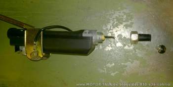

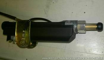

Als ich den Wagen bekam fehlte das Radio, bis ich eine farblich passende Lösung habe, tut erst mal mein altgedientes Becker Traffic pro Dienst. Also ab in die Garage, irgendwo da muss es rum fliegen. Musste dann feststellen, daß die Knöpfe offenbar Weichmacher ausgeschwitzt haben und nun wie Honig kleben. Bremsenreiniger und ein Stofflappen schafften Abhilfe, nicht so super schön aber zumindest klebt man nun nicht mehr fest. 🙂
Das die Antenne fehlte hatte ich schon beim Kauf gesehen, OK, dachte ich mir, soll wohl eine Scheibenantenne oder sowas verbaut sein. Aber offenbar hatten die Vorbesitzer kein Interesse an Radioempfang und die Antenne einfach still gelegt.
Zum Glück war das Kabel noch komplett, der Rest fehlte allerdings. Ein Blick in den ETK und EBay Kleinanzeigen offenbarte, daß die Sache nicht so preiswert würde. Bis ich über einen kaputten Antennenfuß, daß Teil mir dem Gewinde für den Antennenstab war abgebrochen, gestolpert. Für nen 5er war er meiner.
Wer das Teil nicht kennt, daß ist nicht nur ein Antennenfuß, er enthält auch den Verstärker. Jedenfalls wäre es doch gelacht, wenn ich den nicht wieder hin bekomme.
[bild=1]
[bild=3]
Kleben fällt schon mal flach, die Fläche ist an der Bruchstelle klein und die Kräfte, bedingt durch den Antennenstab hoch. Das würde wohl nicht lange halten. Nun kann man den oberen Teil abschrauben, ein einzelner Tausch ist aber nicht vorgesehen, bei der Herstellung wird offenbar das Kabel hier angelötet, dann im Verstärker angeschlossen und vergossen. Schraubt man nun das Teil ab, reisst das Kabel und lässt sich auch nicht mehr anbringen. Also muss ich das Ding komplett nachbauen und eine Möglichkeit finden das Kabel anzulöten.
Als erstes habe ich die Mutter neu gemacht, M12x0,75 war es, glaube ich. Da rein ein konisches Kunstoffstück welches die Antenne zum Gehäuse isoliert, da rein eine Messinghülse, welche oben die Kugel und das Innengewinde enthält und in der ein kurzes, flexibles Kabelstück angelötet wird. Das habe ich dann mit dem Verstärker verbunden und spiralförmig in der Hülse, die mit dem Kunststoffkegel verklebt ist, aufgerollt, um etwas mehr Bewegungsfreiheit beim zusammenschrauben zu haben.
Tada!
Radioempfang für 5€ und etwas frickelei wieder hergestellt, dazu besteht das besagte Teil nun aus Metall statt Plaste.

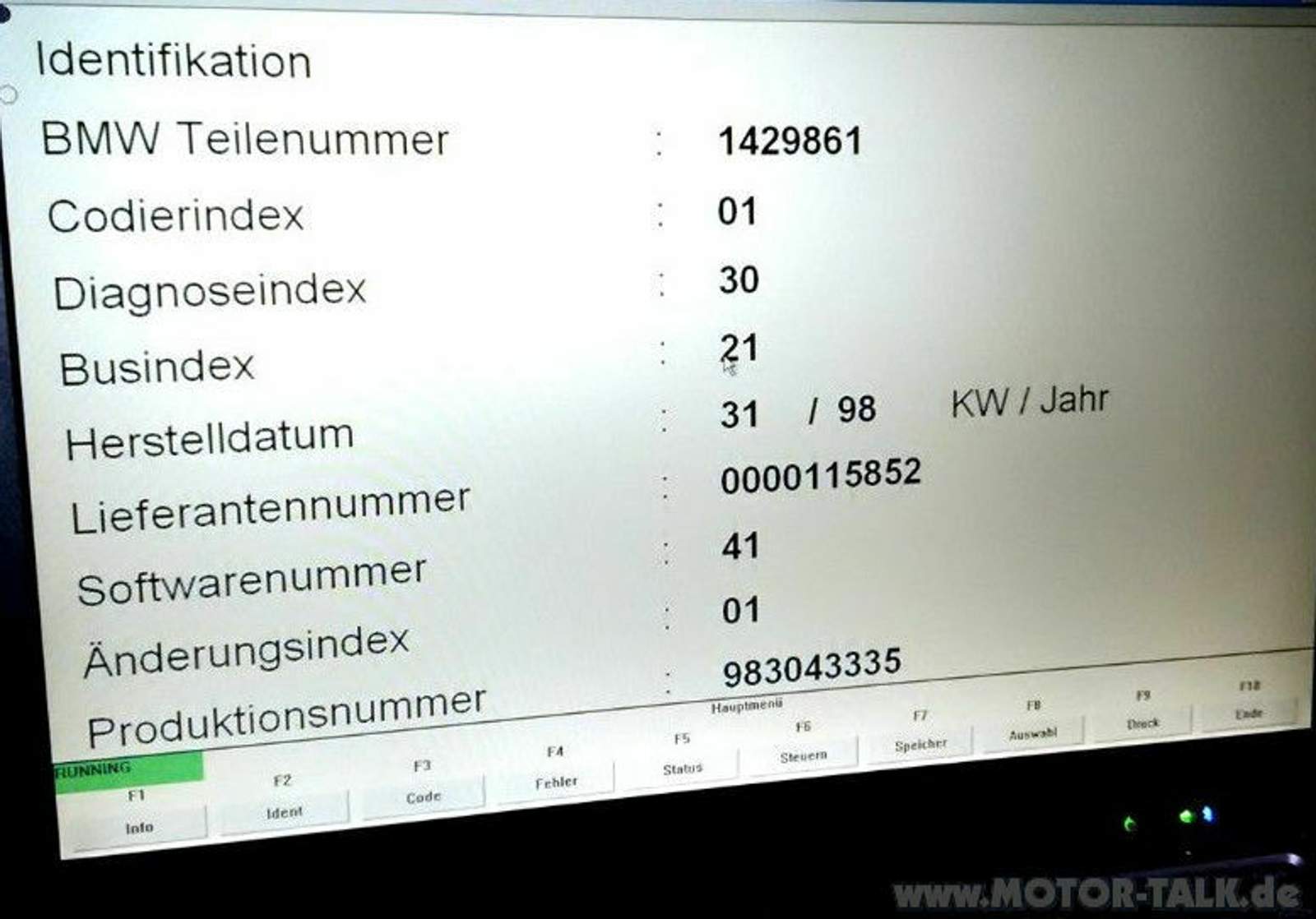

Mittlerweile ist der Laptop nebst Software bereit, der Luftfilterkasten, sowie neue Kerzen und der gebrauchte Luftmassenmesser da. Es wird also Zeit dem schlechten Motorlauf auf den Pelz zu rücken.
Als erstes habe ich, nachdem ich den Fehlerspeicher und die Adaptionswerte gelöscht habe, den LMM und den kaputten Faltenbalg gewechselt, allerdings ohne Erfolg. Neue Fehler werden keine abgelegt. Eine Leckagesuche beim Ansaugtrakt blieb auch ohne Befund. Was mir dagegen auffiel, das verbaute Motor Steuergerät hatte eine andere Fahrgestallnummer und war von 1998 nicht, wie der Wagen, von 95.
Wieder zurück ergab die Suche nach der Fahrgestellnummer, daß diese zu einem 323ti gehörte. Durch etwas telefonisches Brainstorming, mit einem Mitglieds des E39 Forums, bekamen wir heraus, daß auf dem Steuergerät auch die Software eines 323ti Schalters ist, es also nicht mit der zu meinem Wagen passenden Software geflascht wurde. Der Motor hätte damit, meiner Meinung nach, zumindest irgendwie laufen müssen. Dann kam uns aber die Idee mal die Teilenummern der entsprechenden Luftmassenmesser zu vergleichen und diese unterscheiden sich, das 323ti Steuergerät erwartet also komplett andere Kennlinien als der verbaute LMM liefert.
[bild=1]
Ich habe dann, für knappe 80€, ein passendes Steuergerät gefunden, 320iA. War garnicht mal so einfach, auf Ebay schreibt fast kein Verkäufer dabei, aus welchem Auto die sind. Habe so lange, falls auf dem Artikelbild erkennbar, die VIN entschlüsselt bis ich was passendes gefunden hatte.
