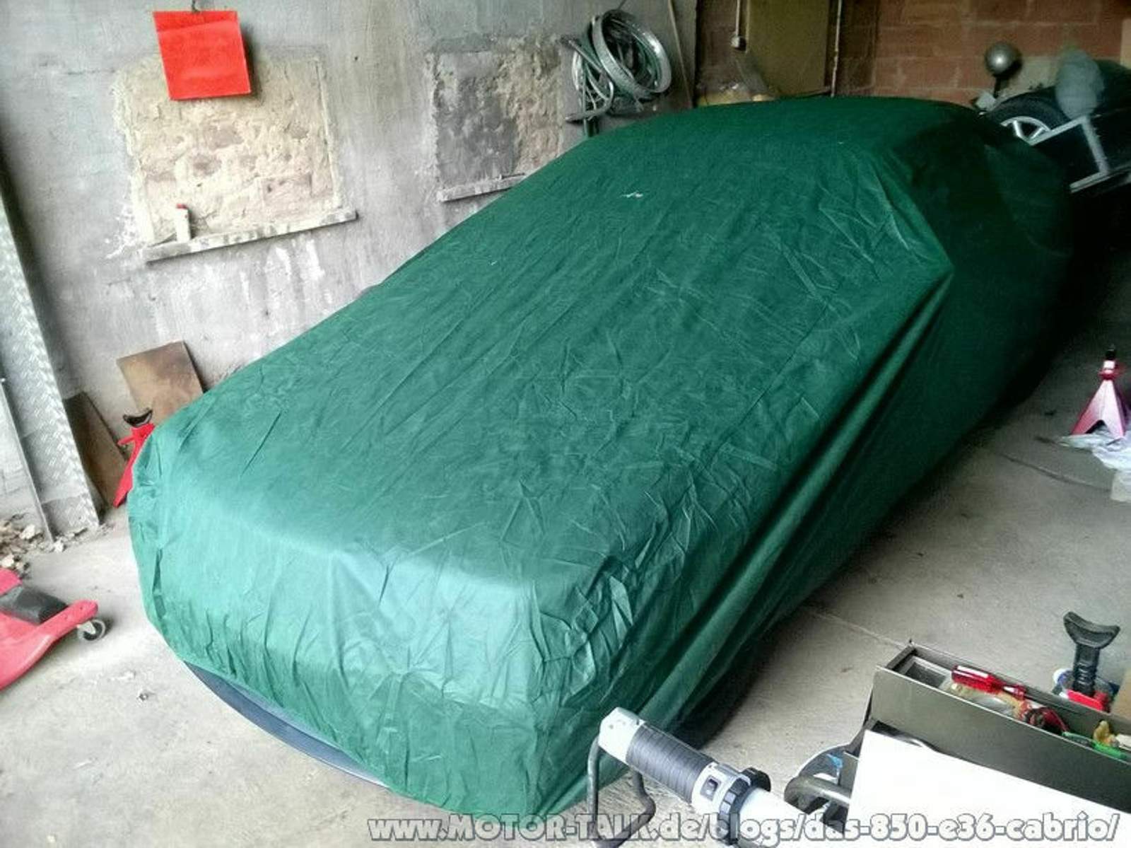

bin ich dann in die Halle um ohne die rosa "HABEN WILL!!!" Brille einen zweiten Blick zu riskieren und den Wagen in die, gerade eingetroffenen, Car-a-cover Indoor Schutzdecke einzupacken und innen ein Trockenpack zu plazieren.

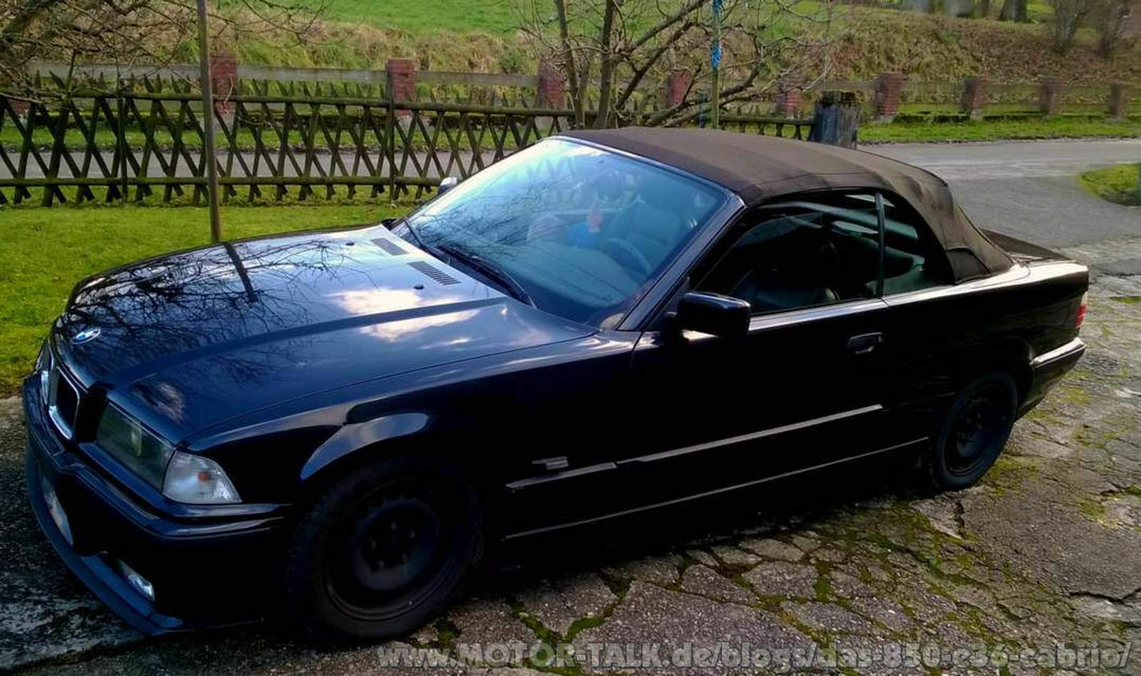

- Erst mal das Verdeck inspiziert, hinten eine Naht etwas offen, der Himmel an der C Säule links lose, die Halteplaste da auch gebrochen. Die Kunststofffolie zwischen Stoff und Himmel wurde entfernt. Die Motoren ausgehangen.

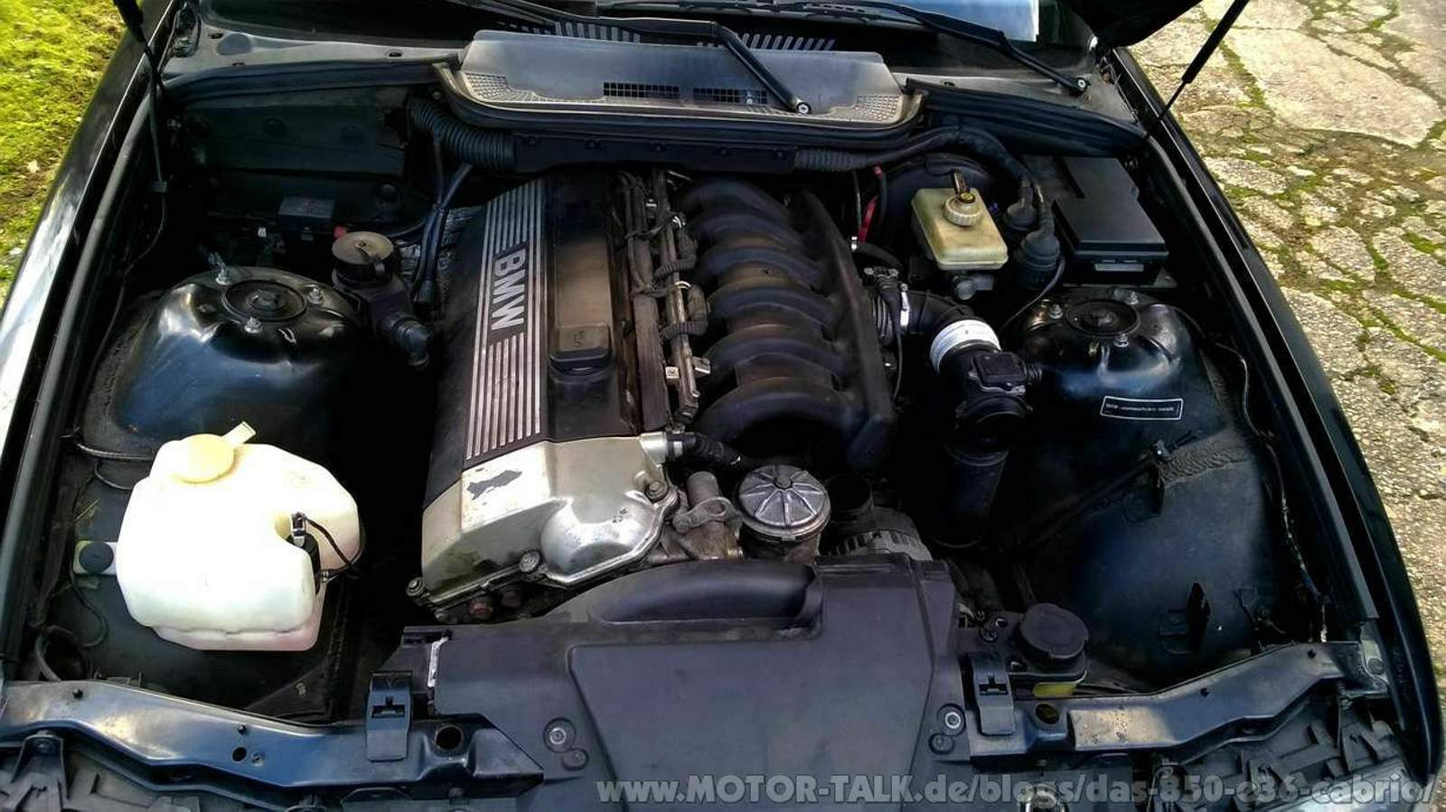

- Ein genauerer Blick unter die Motorhaube zeigte, das Luftmassenmesser und Temperatursensor abgeklemmt sind, habe die Sachen dann angeschlossen und feststellen müssen, daß der Motor nun im Stand nur ein paar Sekunden läuft und dann aus geht, Gas nimmt er überhaupt nicht an. Zieht man den LMM wieder an, läuft er wieder gut.
- Der Faltenbalg des LMM wurde schon mal mit Iso Band geflickt, also auf die Teileliste damit.
