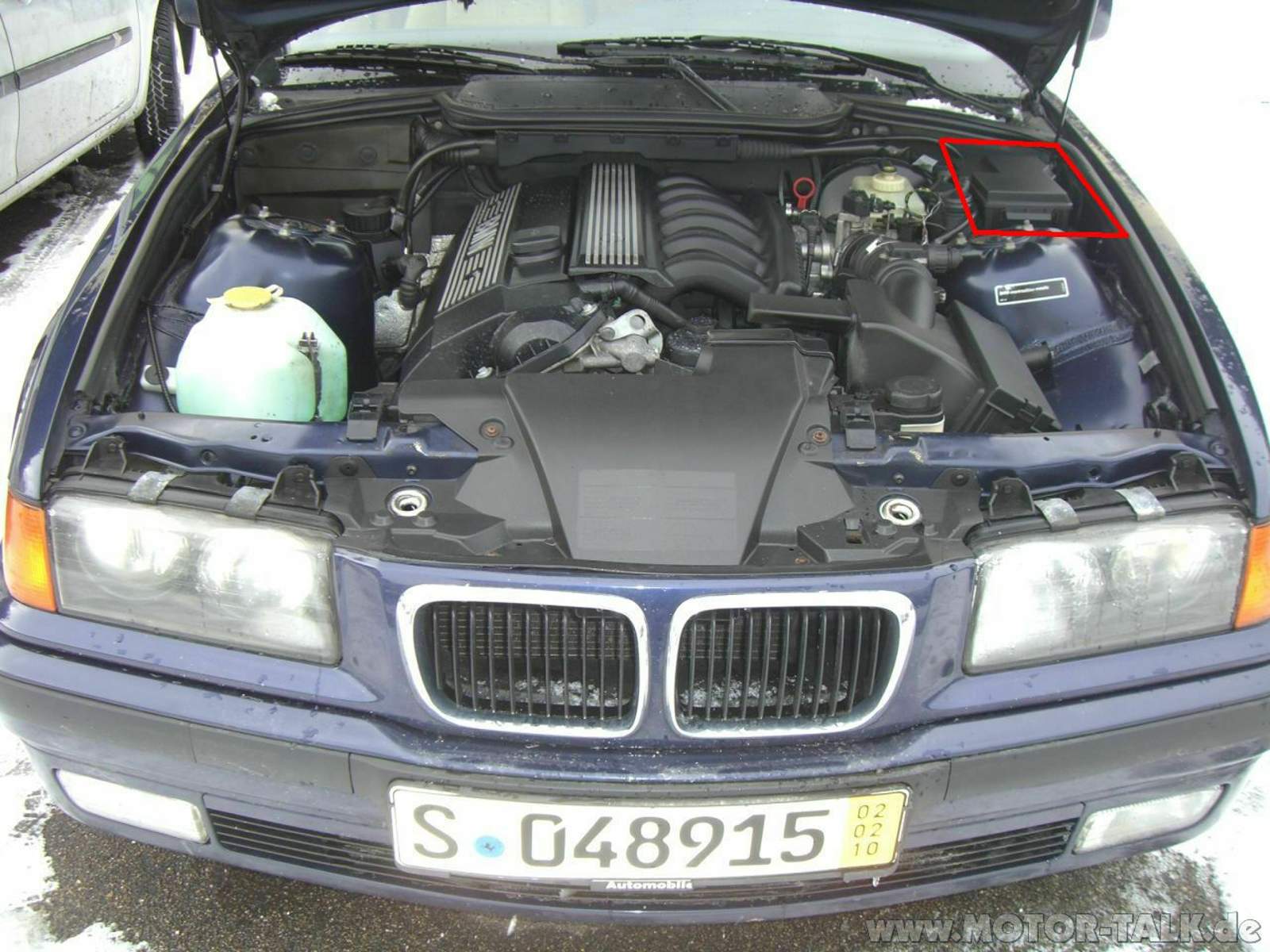

Position:
Der Sicherungskasten in allen E36 befindet sich im Motorraum,fahrerseitig unterhalb der Windschutzscheibe und ist mit vier Schrauben an der Motortrennwand fest verschraubt.
Hier im Bild anhand eines E36 320i aus 02/97 zu sehen.
Geöffnet wird der Kasten,indem man vorn an der Lasche zieht und ihn dann nach hinten hochschwenkt.Danach kann man ihn nach oben abnehmen.Macht man es anders,wird man sehr wahrscheinlich etwas zerbrechen.Wer sich den Mechanismus genauer anschaut,wird verstehen warum.

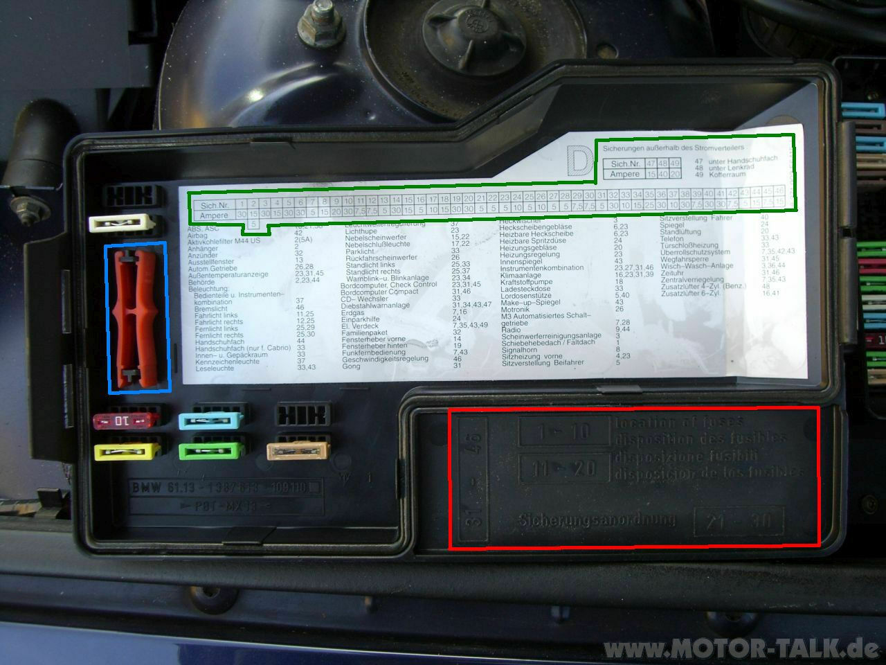

Kommen wir zuerst zur Position der einzelnen Sicherungen.
Dafür nehmen wir den Deckel ab und drehen ihn um.
Wir sehen daraufhin einen großen,weißen Aufkleber mit viel Text und ein paar Zahlenfolgen.
Manch einer wird sich hier schon auskennen,hier die Erklärung für all die,die es nicht tun.
Deckelinnenseite:
Der rot umrandete Bereich zeigt in vier rechteckigen Einrahmungen die Zahlen 1-10,11-20,21-30 und 31-46.
Dies soll die Position der einzelnen Sicherungen darstellen,wenn man mit dem Deckel in der Hand an der Fahrerseite vor dem Sicherungskasten steht und draufschaut.Dazu später ein weiteres Bild,in dem ich näher darauf eingehe.
Im rot umrandeten Bereich oben sind die Sicherungsnummern mit ihren dazugehörigen Sicherungswerten in Ampere aufgelistet.Wie auf dem Bild zu sehen,ist die obere Reihe die jeweilige Sicherungsnummer und die untere Reihe der jeweilige Sicherungswert.Als Beispiel wäre Sicherung Nr. 29 eine Sicherung mit 7,5 Ampere.
Die Textauflistung nach Stichworten darunter zeigt einem an,welche Sicherung für was zuständig ist,falls irgendetwas im Fahrzeug nicht funktioniert und man die Sicherung diesbezüglich überprüfen möchte.
Das rote Teil im blau umrandeten Bereich ist das Werkzeug,womit man die Sicherungen und die Relais aus ihren Fassungen ziehen kann.Welche Seite wofür ist,ist seitlich am Werkzeug erkennbar.FUSE (sprich fjuus) steht hier für Sicherung,RELAY (sprich rieläi) für Relais.Damit lassen sich die dicht aneinander sitzenden Sicherungen und die oft sehr fest sitzenden Relais sehr einfach und schnell herausziehen.
Über und unter dem Werkzeug sind Steckplätze für Ersatzsicherungen vorhanden,damit man immer schnell eine griffbereit hat,falls es zum Defekt kommt.Hier aber bitte darauf achten,keine Sicherungen mit zu hohen oder zu niedrigen Werten einzusetzen,sondern NUR den Wert,der auch für die entsprechende Position im Deckel angegeben ist!
Sollte man dies nicht tun,fliegt entweder dauernd die Sicherung (bei zu niedrigen Werten) oder es kommt zu einem Kabelbrand (bei zu hohen Werten)!Die Sicherungen sind in erster Linie als Leitungsschutz gedacht,NICHT als Funktionsgarantie der dahinter angeschlossenen Bauteile oder als deren Schutz!

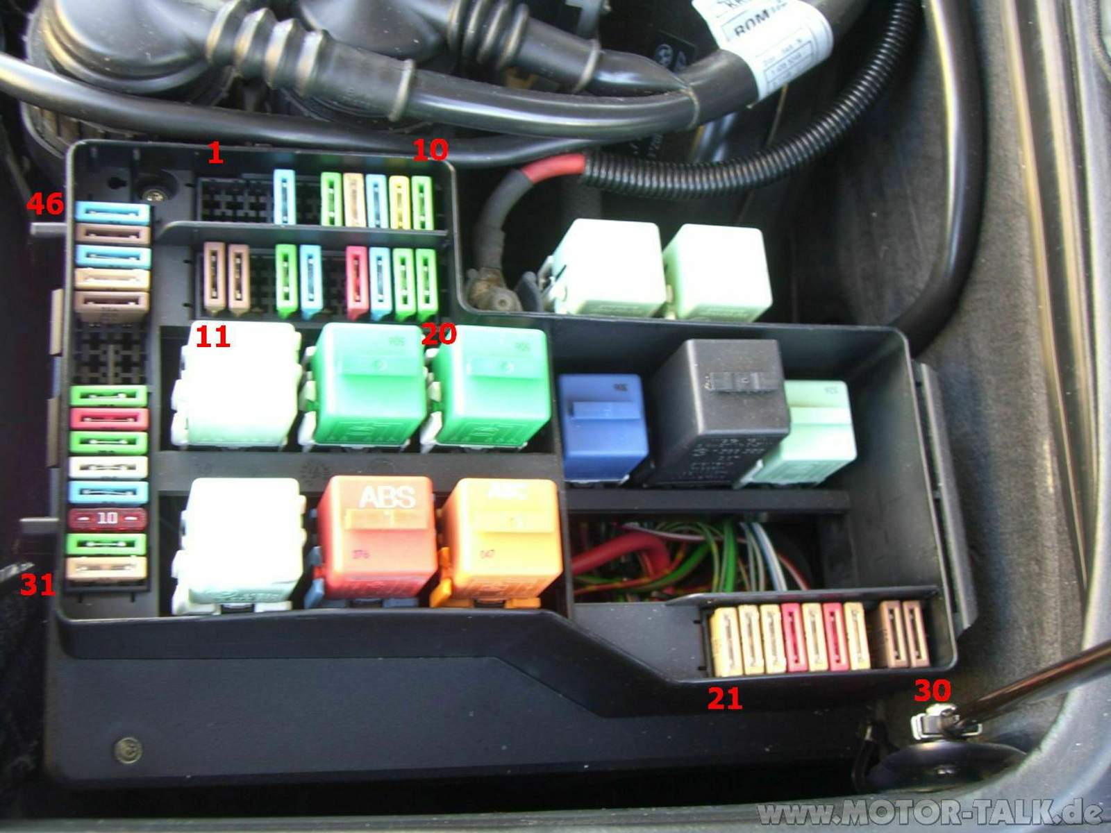

Sicherungsbelegung:
Die Sicherungen sind jeweils von rechts nach links bzw. von unten nach oben abzuzählen,wenn man im jeweiligen Bereich nach einer evtl. defekten Sicherung sucht oder deren Wert prüfen möchte.
Hier im Bild habe ich die Anfangs- und Endnummer eingetragen,um das im Deckel eingeprägte Bild evtl. besser nachvollziehen zu können.

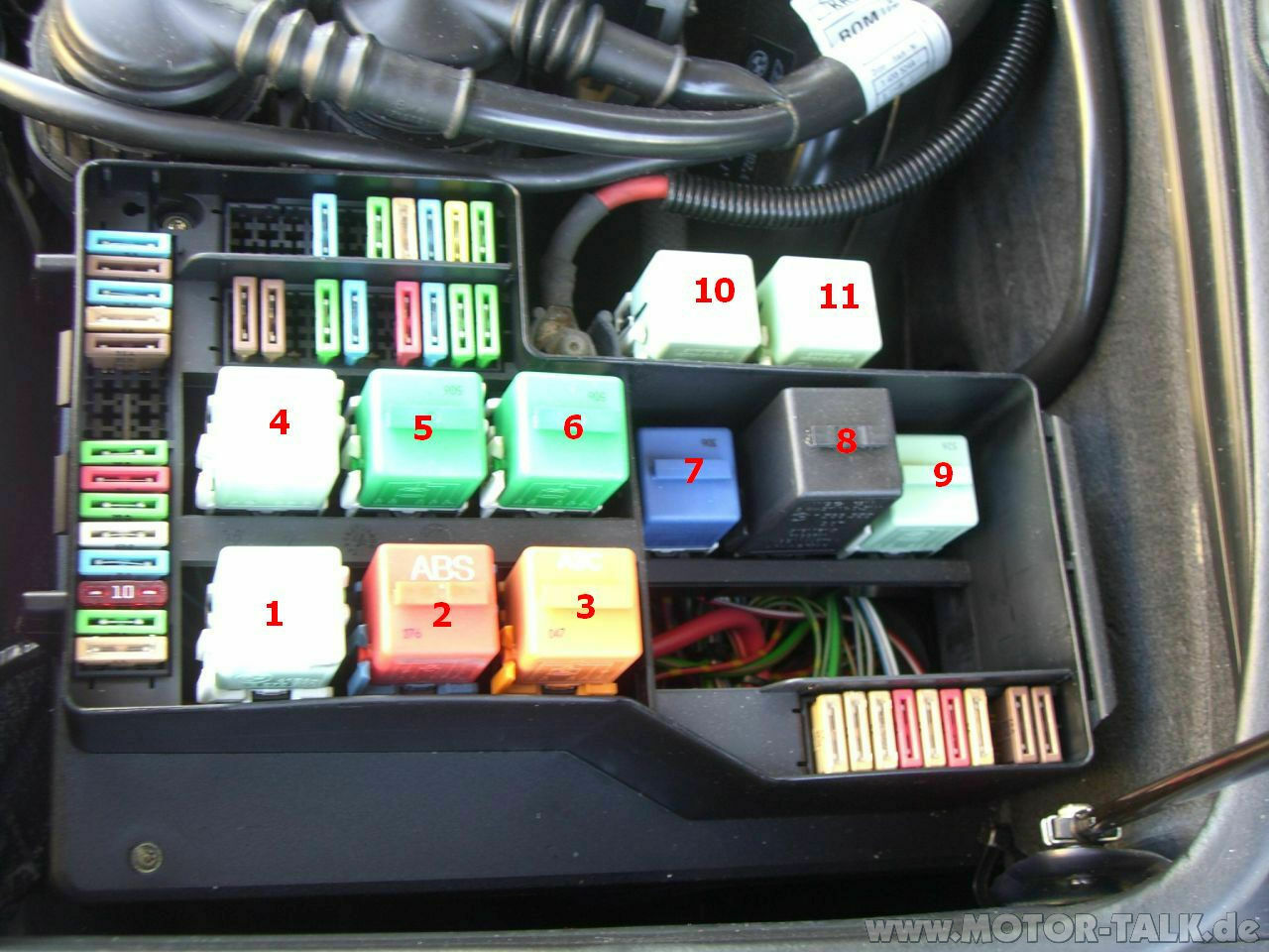

Relaisbelegung:
Diese variiert je nach Baujahr,Karosserievariante,Ausstattung und Motorisierung.Hier im Beitrag werde ich mich speziell auf die des hier verwendeten 97er 320i Cabrio Sicherungskastens beziehen.
Sollte mal ein Relais als defekt vermutet werden,kann man dies auch durch ein gleichfarbiges Relais ersetzen,um hier auszuprobieren,ob es wirklich am Relais liegt.
1.Heizbare Heckscheibe
2.ABS Überspannungsschutzrelais
3.ABS Pumpenmotorrelais
4.Fanfarenrelais
5.Nebelscheinwerferrelais
6.Fahrlichtrelais
7.Fernlichtrelais
8.Warnblinkrelais
9.Heizungsgebläserelais
10.Relais elektrische Kraftstoffpumpe
11.DME Relais
Der leere Bereich neben Relais 3 ist in Fahrzeugen mit Klimaanlage/-automatik belegt mit den folgenden Relais:
- Relais Zusatzlüfter Stufe 2
- Relais Klimakompressor
- Relais Zusatzlüfter Stufe 1
In derselben Reihenfolge wie bereits auf meinem Bild angefangen,also von rechts nach links.
Auf den Relais selbst steht übrigens die BMW-Teilenummer und es ist auch das Schaltbild sichtbar für denjenigen,der herausfinden möchte,ob das Teil noch korrekt funktioniert.
So sieht der Sicherungskasten in meinem 320i Cabrio aus.In vielen E36 Sechszylindern um 94 bis Bauende sieht es so oder so ähnlich aus.Es hat hier immer wieder Änderungen gegeben,die beachtet werden sollten,wenn nach Defekten geforscht wird,aber das soll erstmal nur als Ansatz dienen und speziell das auffinden der gesuchten Sicherung oder des gesuchten Relais erleichtern.
